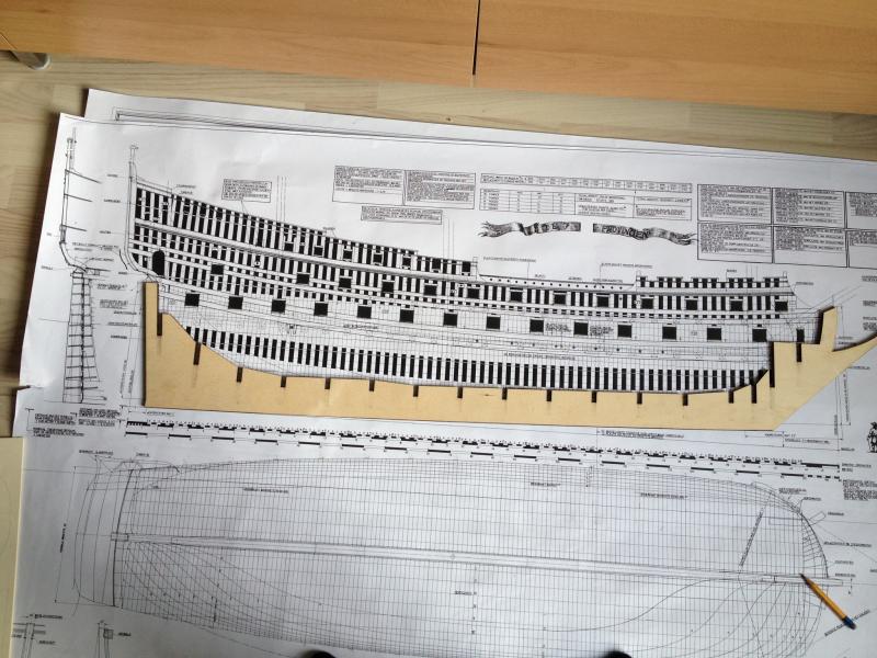

    Zo vandaag zijn de spanten en de kiel uitgesneden ben ze vanmiddag op gaan halen. Bij tuiskomst heb ik alles natuurlijk eerst even in elkaar schoven om te zien hoe het staat.
    [​IMG]
    Daarna ben ik maar eens gaan kijken of alles klopt. De spanten paste precies op de papier afdrukken die ik er van heb en de kiel komt bijna overeen met de originele tekening nog geen 5 mm te lang. Dit komt door de precisie van het opmeten waarin de onderlinge afstand van de spanten waarschijnlijk een kwart millimeter afweek.

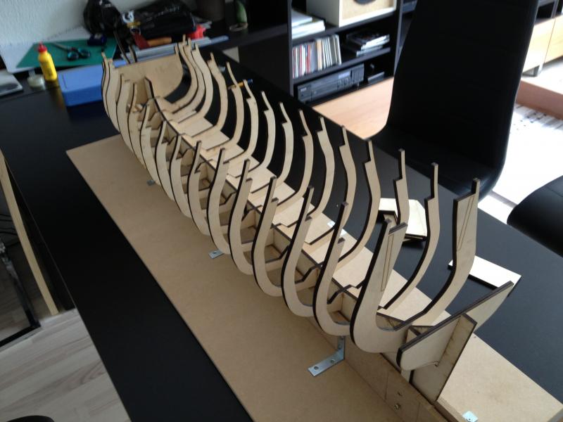

    [​IMG]
    Nu ben ik bezig om alle losse delen te maken en aan te brengen zoals extra uitvullingen voor de kiel en het hek zodat ik snel kan beginnen met het in elkaar lijmen van het scheepje

    Leuke manier om de tafel vol te zetten. Nu begint het echte werk. Succes ermee :thumbsup:

    wat kost nu zoiets om dat te laten uitlaseren ?
  16. PuchForLife
    PuchForLife
    Lid geworden:
    5 jun 2013
    Berichten:
    382
    Ik was 77 kwijt inclusief de plaat berken multiplex van 6 mm die ik erbij kreeg

    Vond het wel meevallen ja. Nog wel een tip hou bij het snijden rekening met de breedte van de sneede mijn delen passen een beetje ruim maar dat los ik wel op

    Oei, ja dat ik daar niet voor gewaarschuwd heb:hammer:. Ik corrigeer voor een snededikte van 0,15 mm, en dan past het perfect. Heel af en toe een streekje met een vijltje als het te krap zit.
    Ziet er voor de rest prima uit, ik kijk uit naar het verdere resultaat!!!
