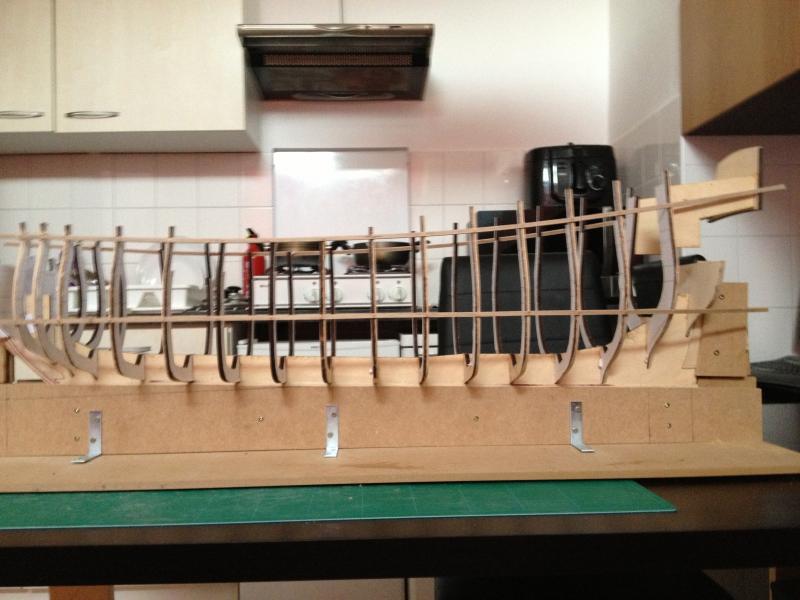

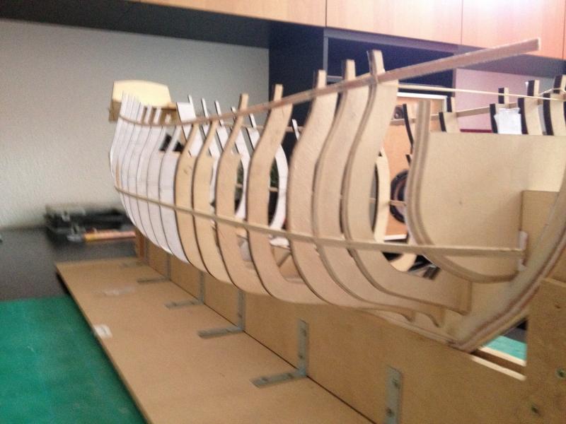

    Zo de afgelopen dagen best wel wat kunnen doen het voordeel van schoolvakanties.

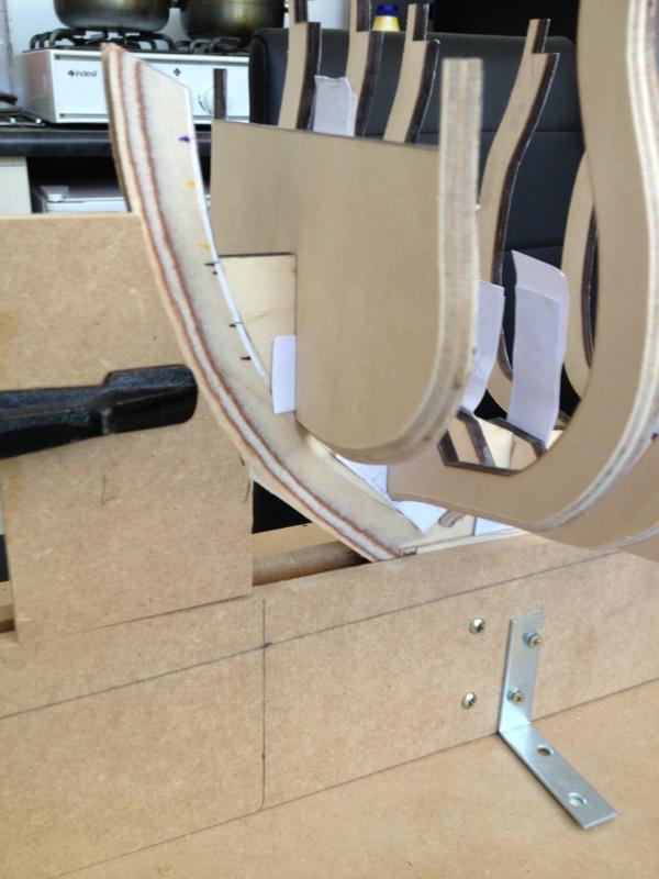

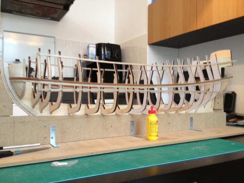

    Aan de boeg kun je nog de verdikking van de kiel zien die ik heb bijgevijld omdat de kiel bij de boeg taps toeloopt van 12 naar 10 mm. Net als met de huid ga ik dit straks afwerken met een laag noten. Aan de achterkant heb ik het hakkebord en rantsoenhout aangevuld met een dun plaatje balsa om de juiste ronding erin te kunnen vijlen.
    [​IMG] [​IMG]

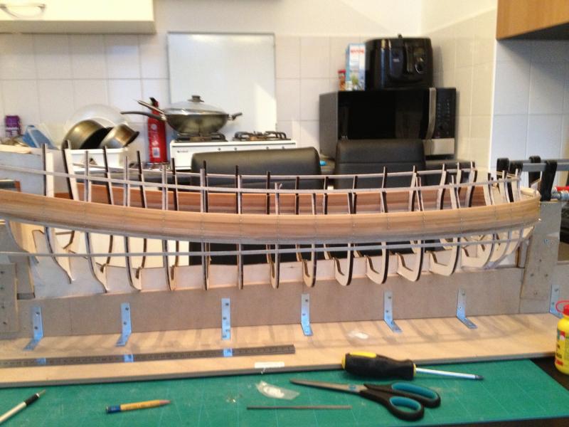

    Daarna heb ik de spanten beplakt met een papier waarop ik de hoogte van de poorten en berghouten heb geprint zodat ik deze straks makkelijk op de huid kan overnemen tijdens het beplanken.
    [​IMG]

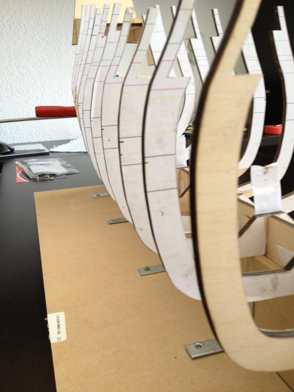

    Daarna ben ik de spanten in vorm gaan vijlen voordat ik ze vast ging lijmen. Voor het lijmen heb ik het probleem van de iets te ruime passing van de spanten opgelost door de aanslijkingen op te vullen met wat papier. Voor het lijmen heb ik een plankje aangebracht over de waterlijn waar ik de spanten op vlak kon zetten. Toen heb ik de spanten om en om vastgelijmd.
    [​IMG]

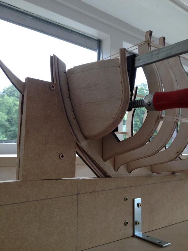

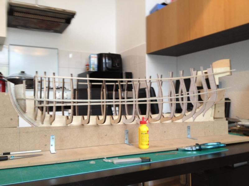

    Als laatste heb ik een katje op hoogte van het rahout geplaatst gewoon om een idee te krijgen voor de vorm.
    [​IMG] [​IMG]

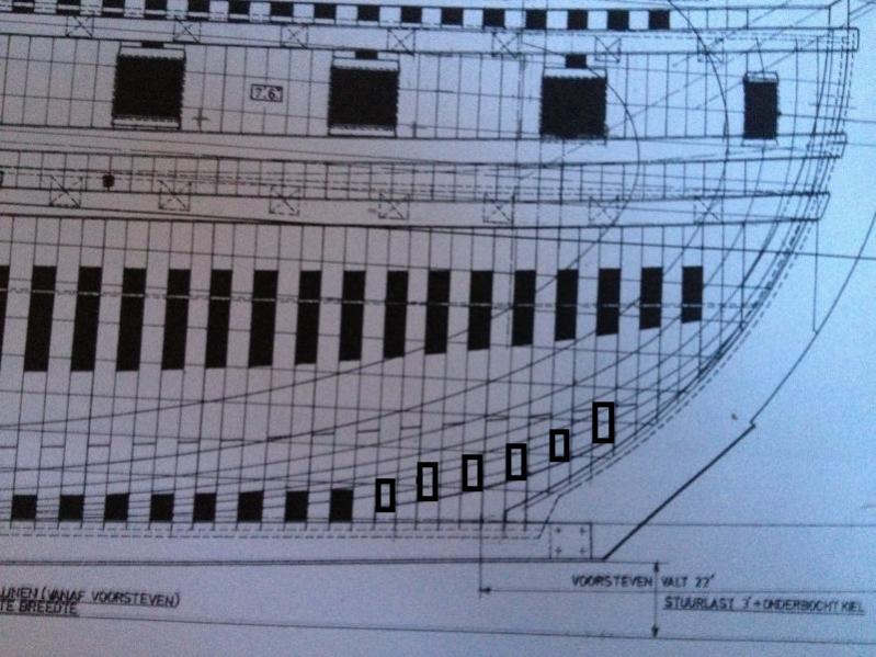

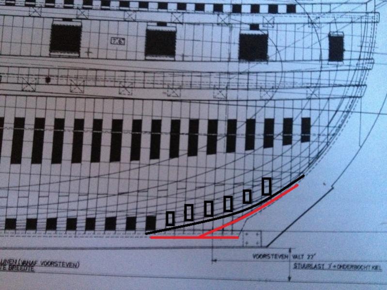

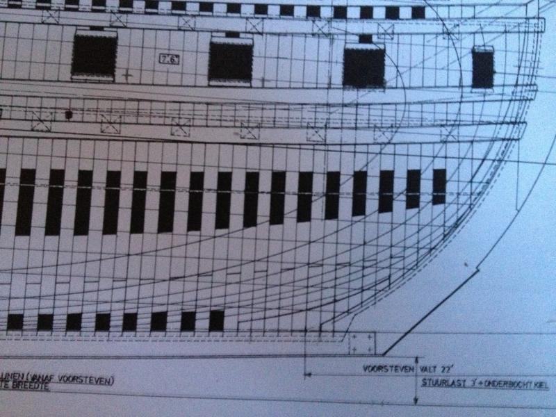

    ziet er niet slecht uit hoewel ik wel vragen stel bij spant 3 en 4 .
    deze lijken mij altans niet goed te zijn , ik vraag me af waarom ze zo naar boven springen en niet gewoon plat zijn van onder zoals de andere spanten .
  5. PuchForLife
    PuchForLife
    Lid geworden:
    5 jun 2013
    Berichten:
    382

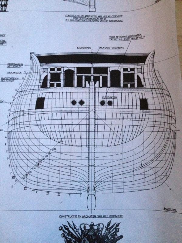

    Als je naar het lijnenplan kijkt zie je dat de romp bij de boeg sneller oploopt dan de kielbalk waardoor een kleine scheg ontstaat. De vorm die jij zo raar vindt komt door het overlopen van de romp in deze scheg. De vorm aan de onderkant van het spant lijkt dan ook het zij veel kleiner op de onderwatervorm van de achterste spanten[​IMG] [​IMG]

    [​IMG]
    als ik het begrijp dan zouden de liggers op de knie liggen ( heb ze er bij getekent ) ?

    Klopt maar als je het boegaanzicht bekijkt zie je duidelijk deze vorm van de spanten terug. Als je op de otte blom tekening kijkt van het lijnenplan zie je ook een aanzicht van de kiel waarin het duidelijk word. Deze tekening staat vrij op internet

    dat de buikstukken op de knie liggen klopt maar de stippelijn die hij tekent ( sponning voor de zandstrook) heeft hij wel verkeert getekent want die loopt ook door de knie en niet zoals hij tekent door tot het voorsteven.
    als je de sponning door de knie laat lopen krijg je niet van die hoekjes onder aan je spanten.
    als je het zou maken als hij tekent betekent dit in het echt dat er onder de buikstukken nog eens knieƩn moeten gemaakt worden onder de buikstukken die op de bovenste knie liggen en dat werd tog niet gedaan dacht ik of heb er tog nog nooit iets van gelezen of terug gevonden.

    [​IMG]
    de rode lijn tekent hij als sponning
    de zwarte lijn heb ik getekent hoe het volgens mij moet zijn

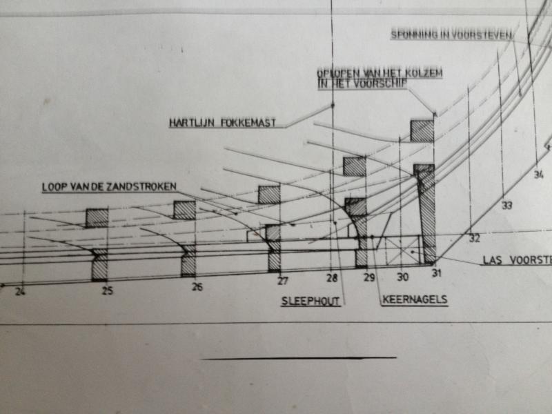

    Hier nog een tekening van de kiel waarop duidelijk te zien is hoe de huid loopt inderdaad Ron in de sponning wat ongeveer klopt met het model dat ook een sponning heeft[​IMG]

    vind het een beetje een aparte tekening , de zandstrook zou op 3 voet lengte van horizontaal naar vertikaal moeten gaan ( van voet 26 naar 29 )
    ook laat hij de sponning naar boven uitkappen zoals achteraan bij de kiel het geval is anders kan de zandstrook niet naar vertikaal gaan.
    ik vraag me af waar hij deze info haalt want op zich is dit wel idiaal .
    de vraag is of je de zandstrook wel zo kan torsen op deze korte afstand.
    maar volgens het plan zit je dus wel juist , maar of dit ook zo gemaakt werd ben ik niet zeker van.
    als je zijn plan volgt moet je wel de rodelijn ( sponning ) aanhouden en niet degene die ik er bij getekent heb.
    dit is zeker een doordenkertje . waar ik mischien later nog wel eens op terug kom.
    doe dus rustig verder want je zit juist volgens zijn plan ;)

    Op het moment volg ik zijn plan en de sponning volgt nu de rode lijn ik denk wel dat de lat zo kan buigen maar het gaat denk ik wel een lastig katje worden overigens is de afstand tussen de ordinaten 26 en 29 ongeveer 10 voet en geen 3

    dat jij het latje kan buigen daar heb ik geen schrik van .
    ik vraag me alleen maar af of dit met eiken plank van 10 cm dik en 40 breed wel kan en dit over een afstand van maar 3 m dan

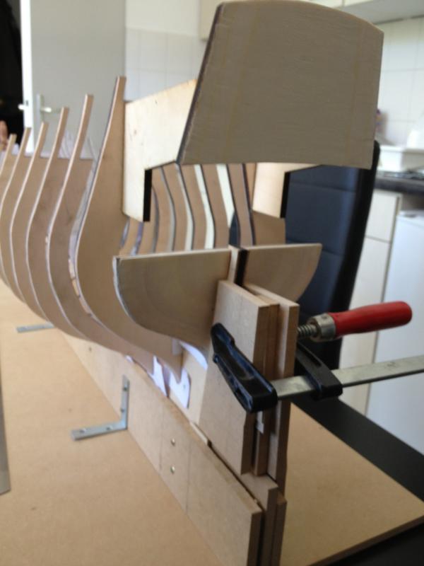

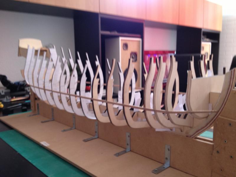

    Zo vandaag het laatste spant geplaatst. Het gaat natuurlijk om spant 1. Hier moest ik eerst nog wat balsa vulblokken opplakken. Hier heb ik eerst uit een stuk karton de vorm gesneden en daarna de vorm uit het balsa gezaagd.
    [​IMG]
    Daarna was het uiteraard weer wat welk met de vijl maar uiteindelijk heeft de boeg de juiste vorm gekregen alleen nog plakken en zie daar het eindresultaat.
    [​IMG]
