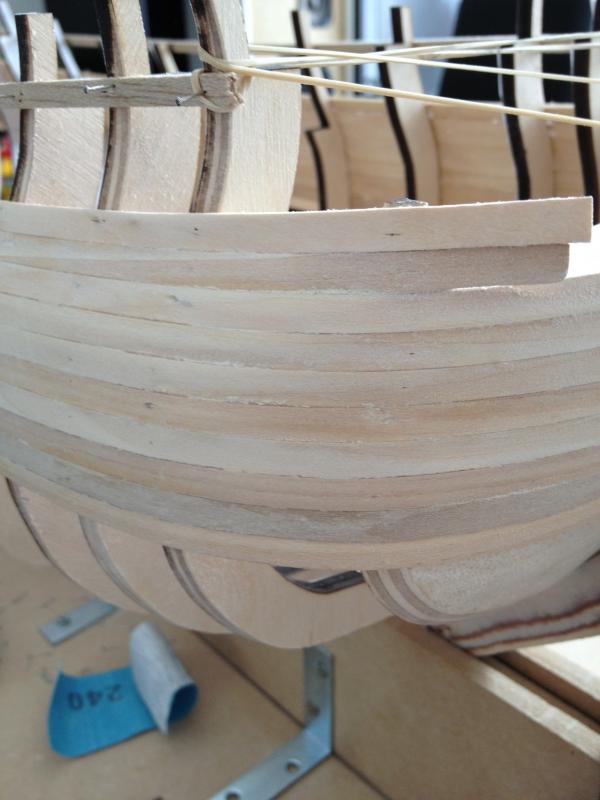

    Even ook een korte update.
    Alweer wat opgeschoten met de beplanking ik heb bühne alles tussen het onderste berghout en het rahout erop zitten.
    [​IMG]
    Aan de boeg gaat het planken vrij redelijk alleen is de boeg vrij lastig omdat hier planken in twee richtingen buigen waardoor er naden open blijven staan
    [​IMG]
    Op het moment kan ik dit nog wegschuren maar bij de volgende laag is dit niet het geval. Daarnaast worden de krommingen aan de onderkant zo groos dat ik bang ben dat ik door de plankjes heen moet gaan schuren om ze weg te krijgen.

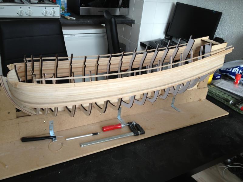

    Maar goed hier de geschuurde kant van de romp

    Lijm je alleen op de spanten of ook tussen de latten onderling? Laatste is aan te bevelen. Wat buigen betreft kan je kokend water proberen. Ik heb voor een aantal latten geweekt en daarna de kant die veel moest buigen 5 minuten in kokend water gezet. En ik zou oppassen met buiging in twee richtingen. Dat is lastig netjes te krijgen en in mijn ogen het teken dat de latten verjongd moeten worden of dat instekers noodzakelijk zijn.

    Ik wil de volgende laten inderdaad gaan verjongen het probleem is echter dat de berghouten straks wel de lijnen van deze planken moeten volgen en daardoor een dubbele buiging krijgen

    Je zou voor het berghout een wat bredere lat kunnen gebruiken en het overschot in de goede vorm wegschaven.

    Ik heb al vaker aangegeven dat er mensen zijn die de romp té snel dicht willen hebben!
    Neem hier de tijd voor!
    Linden hout laat zich over het algemeen vrij makkelijk buigen.
    Zet nou eens gewoon een aantal latten die je de volgende dag aan wilt brengen in kokend water, laat ze de hele nacht weken en zet ze de volgende dag drijfnat met spelden op de romp of de spanten, en laat ze drogen.
    Als ze droog zijn haal je ze eraf en je ziet dat ze in de vorm blijven staan.
    Dan lijm je ze pas op de romp, en inderdaad zoals Erik zegt niet alleen op de spanten lijmen maar ook onderling.
    Let op dat je voor de buitenlaag houtlijm op waterbasis gebruikt, dan kun je de lijmresten met een vochtige doek wegvegen en krijg je bij het kleuren géén vlekken.
    Voor de berghouten kun je best buigbaar beuken gebruiken, dat kun je alle kanten op buigen.
    Het beplanken van een romp is , zeker bij een groot schip, een tijdrovende bezigheid en duurt lang. Bij mijn WvH heb ik bijna 2 maanden gedaan over een enkele notenhouten beplanking.
    Beplank de eerste laag met net zoveel zorg als de tweede.
    Rustig werken; het bepaald straks het aanzicht van het hele schip.
    Hoe graag je ook wilt, je kunt volgend jaar zomer écht nog niet gaan zeilen.

    kokend water werkt prime maar 5 min vind ik tog wat lang.
    ik haal ze er meteen uit als het kookt.
    dat je latjes naar 2 kanten gaan buigen is normaal maar probeer tog niet te verjongen tot je aan het onderste berghout bent.
    daarna kan je direkt een steker maken die direkt 2 huidlatten opvangt en dan zou je er normaal moeten komen.
    nu begint het mooilijkste stuk van het beplanken dus neem er zeker je tijt voor
