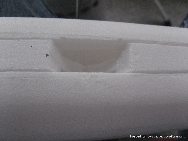

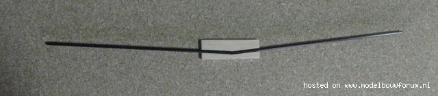

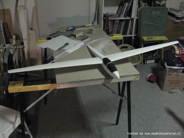

    De vleugels zitten eraan. De vleugelbevestiging in de romp bestaat uit twee plankjes 1,5mm triplex. Daartussen liggen 2 3mm carbon staven die worden ingebed in 3mm balsa. Zo ziet de binnenkant ervan eruit
    De aluminium buisjes die tegen de vleugelliggers liggen schuiven over de carbon staven heen.
    In de zijkant van de romp zijn 2 rechthoeken gesneden waar het geheel doorheen wordt gestoken. Aan de binnenkant heb ik het vastgelijmd aan het depron met wat 5 min epoxy.
    De 'hulpliggers' bestaan uit 0,8mm verenstaal. Door de romp heb ik een plastic hulsje gelijmd waarvan de binnenmaat 0,8mm is. Hierin is een stukje verenstaal gelijmd dat aan beide kanten enkele mm's uitsteekt. Dit prikt in gaatjes in de wortelrib. Rond die gaatjes heb ik wat secondenlijm laten lopen om het balsa wat harder te maken zodat de gaatjes niet te snel uitlubberen.
    De vleugels worden tegen de romp gehouden door kleine magneetjes. De wortelribben zijn dubbel uitgevoerd (2x3 mm balsa). Als ik één laagje balsa wegsneed kwam het magneetje ongeveer vlak met de rib.
    In de romp zo'n zelfde magneetje gelijmd. Verwacht geen grote klik, maar het zit vast genoeg om niet vanzelf los te gaan.

    Ik krijg er zo'n zin van om te gaan zitten knutselen hè... maar vorige week donderdag hebben ze een nieuwe dakkapel geplaatst op mijn bouwzolder, en het vrijdag niet afgekregen; al mijn materiaal en gereedschap en zo ligt in een hok waar ik nu absoluut niet bij kan... morgen gaan ze verder, hopelijk kan ik morgenavond weer op m'n bouwzolder... ik had gedacht er met twee dagen bij te kunnen maar het wordt ruim een week...

    Je bent weer zeer goed bezig Raymond, het is weerom een plezier om te volgen;).
    Hoe worden de rolroeren nu gestuurd?
    Ben benieuwd naar het resultaat.
    Het depron dat je gebruikt, is dat 3mm? Ik heb hier nog een paar vellen liggen die toch ook eens in een zwever moeten veranderen.
    Ik wacht eerst jou resultaten en bevindingen af en begin er dan mss ook wel aan;):p

    Ziet er zeeeer goed uit Raymond. Ik heb de tekening al gemaakt voor de Fox.
    Kon het niet laten liggen tot Zorro af is. Misschien doe ik nog wel twee projecten tegelijk.
    Als ik hiermee begin zal ik een draadje openen.

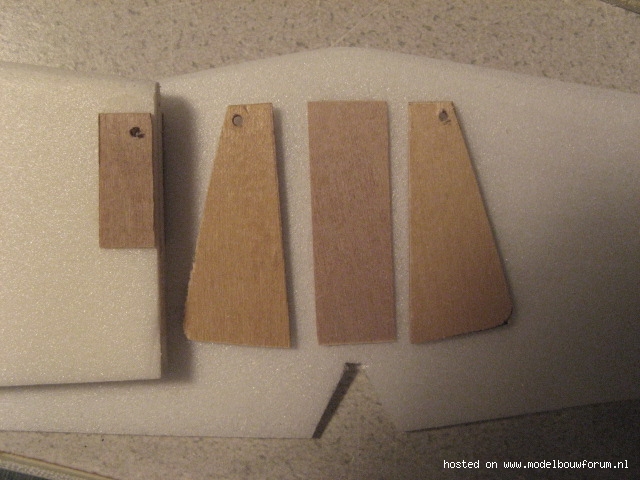

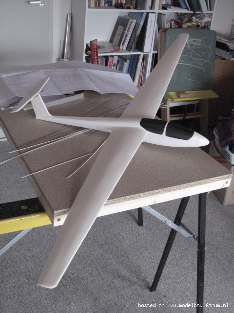

    Ik bouw lekker door

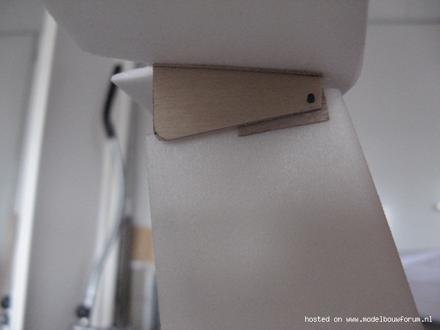

    Het kielvlak bestaat uit 2 stukken 3mm depron. In één van de helften is een sleuf gefreesd met de dremel waarin de stuurkabel komt voor het hoogteroer. De plastic hulzen hebben een binnendiameter van 0,8mm. De rolroeren en het richtingroer worden aangestuurd met 0,8mm verenstaal, voor het hoogteroer wordt 0,5mm gebruikt omdat anders deze bocht teveel weerstand zou geven waardoor je een hakerige werking van het hoogteroer kunt krijgen.
    Het hoogteroer is een pendelroer.
    Op het kielvlak zijn 2 houten plaatjes gelijmd (0,6mm triplex), links op de foto. Van de andere plankjes wordt een soort U-profiel gemaakt. Door het kielvlak steekt een stokje 1,5 mm koolstof (gelijmd in het kielvlak), hieraan wordt de hoogteroerschommel opgehangen. Dat ziet er dan als volgt uit:
    Achter de houten schommel (bij de V-vormige inkeping in het hoogteroer) wordt een klein stukje plastic stuurstanghuls (iemand een mooi woord hiervoor??) gelijmd waarin later de stuurstang eindigt. Hiervoor heb ik een oud stukje plastic genomen dat wat platgeknepen is. Zo wordt de binnendiameter toch ca 0,5 ipv 0,8 (speling).

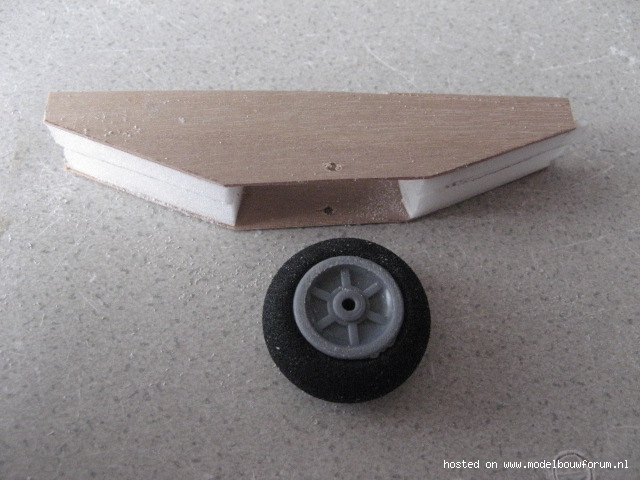

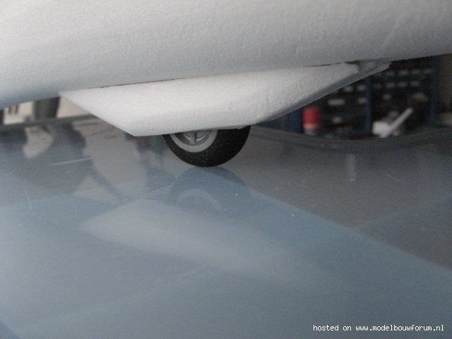

    Het hoofdwiel is geplaatst. Het frame daarvoor bestaat uit 2 stukjes 0,6mm triplex met daartussen depron.
    In de romp worden 2 sleuvel gesneden waar dit frame in gezet kan worden. Het wiel steekt straks een klein stukje de romp in, dus daar moet ook wat ruimte voor worden gemaakt.
    Aan de buitenkant nog 2 stukjes geschuurd depron om het af te maken.
    Het totaal tot nu toe
    Gewicht zoals op de foto: 91 gram. Alleen het richtingroer mist nog voor het juiste eindaanzicht.

    dit is wel echt geweldig mooi,
    je zou zo niet zo snel zeggen dat het van depron is;)
    krijg er ook weer zin om te bouwen :-D
    succes er mee, en ik blijf het volgen.

    ziet er supergoed uit, dit weekend maiden>??
