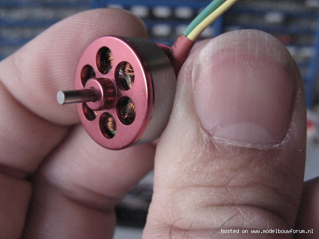

    Vandaag is het motortje binnengekomen. Onwaarschijnlijk hoe klein ze de spullen kunnen maken tegenwoordig.
    Het motortje wilde eerst niet lekker opstarten door verkeerde timing van de regelaar. De piepjes van de motor waren echter zo zacht dat ik de regelaar heb moeten programmeren met een andere motor. Nu draait het naar behoren. Nu nog de motordrager en inbouw maken en dan is hij klaar! Helaas had een ander project vanavond voorrang ivm een wedstrijd volgend weekend.

    zie ik dat goed dat dit motortje ongeveer een diameter heeft van 15mm?
    onvoorstelbaar klein zeg.
    ben benieuwd naar de prestaties ervan op de ASK.
    Blijf het zeker nog volgen;)

    Diameter is net geen 18 mm (heb ik een grote duim??), as 2 mm. Gewicht volgens mijn weegschaal 8,5 gram.

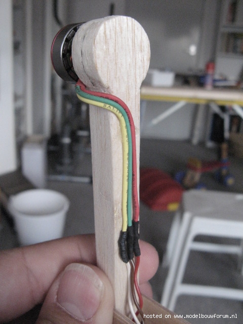

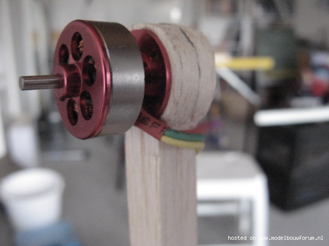

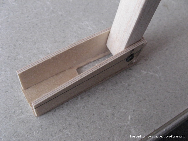

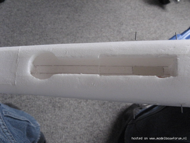

    De motordrager is opgebouwd uit 2 lagen 5mm balsa. Deze wordt geplaatst in een huis van triplex. De ophanging is een stukje koolstof buis. Deze zit klem in de motordrager en kan vrij draaien in de behuizing.
    De motor wilde ik eerst zonder 'voetje' in de motordrager plaatsen, maar dit ging erg moeilijk omdat er wat draden in de weg zitten. Dus toch het voetje maar aan de motor laten zitten. De gaatjes in het motorvoetje zijn echter zo klein dat ik geen schroefjes heb om het voetje in de motordrager te schroeven. Dan maar met 3 drupjes dikke secondenlijm.
    De bedrading is aan de achterkant van de motordrager met wat secondenlijm vastgezet.

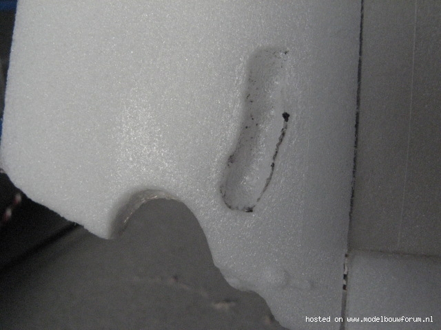

    Dit alles valt in een flinke uitsnede in de romp.
    De motordrager loopt verbazingwekkend soepel. Uit- en inklappen verloopt zonder problemen. Het principe is geniaal in zijn eenvoud. Motor aan en de gondel trekt zichzelf omhoog.

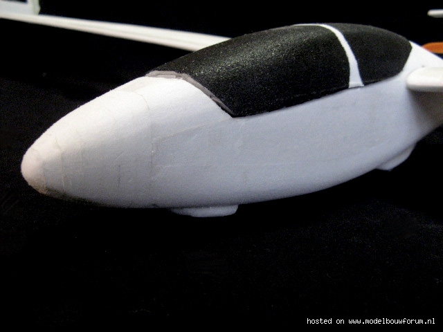

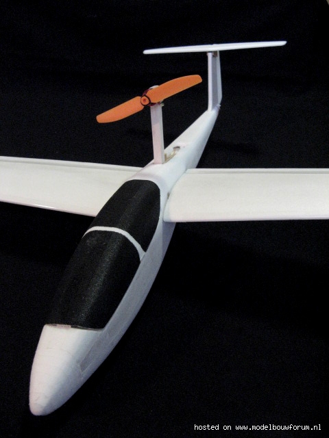

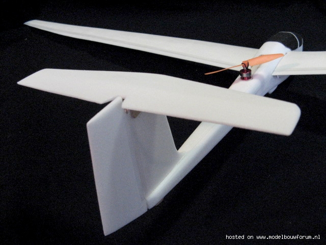

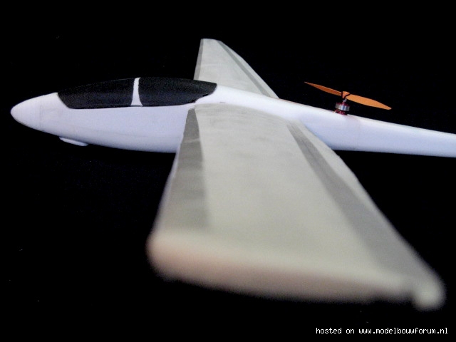

    Hij is er klaar voor!!!
    Ik heb een nieuw richtingroer gemaakt (natuurlijk klopte de lengte van de aansturing niet meer...) en nog een klein kapje voor het voorste wiel gemaakt, en
    nu is hij er KLAAR voor! :bday: :banana: :zon:
    Het is nu wachten op een rustige avond om hem voor het eerst hemelwaarts te zenden.
    Het totaalgewicht is 175 gram geworden. Helaas net niet de opgegeven 165 gram, maar het zou dan ook voor het eerst zijn als ik een opgegeven gewicht haal.
    De thrust heb ik provisorisch gemeten. Weegschaaltje op zijn kant voor de romp gezet en vol gas geven. Hij geeft 80 gram aan. Zou dat genoeg zijn voor een zwever van 175 gram? Ik heb evt ook nog een 6x3 of 6x5 prop liggen (ipv de 5x4,3 die er nu op zit), ik zal eens rekenen of dat zou gaan werken.
