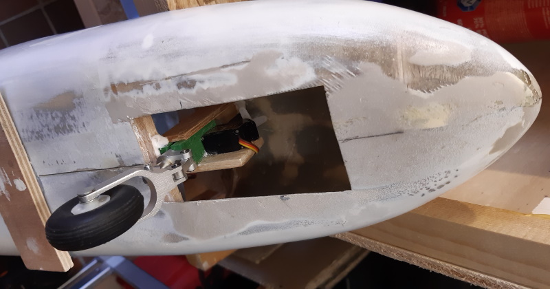

    Een landingsgestel is essentieel voor een 1e vlucht, dus daar ook aan begonnen. De retracts komen er voorlopig niet in. Scheelt 60 gram per wiel (da's 180 totaal). Dus nu maar fixed gear met stuurbaar neuswiel.
    Ziet er best heel schaal uit. Tevreden mee.
    Dat lelijke gat moet dus weer dicht. Dummy landing gear doors maken ofzo.

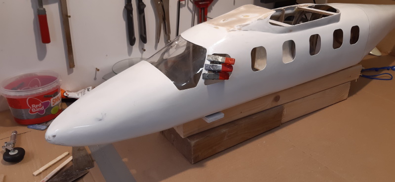

    Update...
    Front windshield gaat beter dan verwacht. Heb een mal geprint (heb tenslotte de CAD modellen) en daaroverheen folie gebogen terwijl ik die warm
    maakte met een heat gun. Resultaat is boven verwachting goed gelukt.
    Nu stukje bij beetje vastlijmen met canopy glue.
    Met raam is de rompvorm een stuk beter zichtbaar. De neus een stuk meer gestroomlijnd.
    Blij mee!
