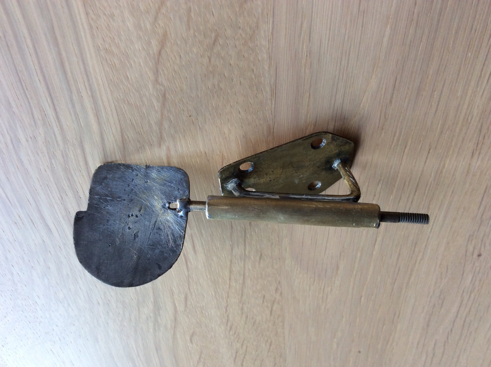

    9DAD4F3E-A98C-4C98-A1BD-129463CCC7F7.jpeg Okay Bas, kunststof is wellicht beter, zal kijken of ik nog wat heb.
    Gezocht op MAS...heel aparte roerbevestigingen op een vertikale spiegel. De spiegel op het Kreulen bootje is behoorlijk schuin. En dat oude roer ziet er niet uit, vol deuken, na al die verhuizingen over 60 jaar! Maar als ik het nog meer oppoets is er wellicht wat van te maken. En een beetje nostalgie erbij wordt het wel iets:weetnie:
  2. MicropropSport
    12.551
    Ja! Moet gebruikt gaan worden! Bijna een WO1 Dubbeldekker roer!
    Wel kans dat de bevestiging bovenin niet echt sterk is. 1 tik en het breekt. Langere as verzinnen langs het roer.
    Verder! Ja vraagt om ingezet te worden! Top!

    Klopt Bas, de soldeerverbinding van het roer- en asblad moet beter!

    Roer... je kan het blad ook dubbelen uit 0,5 messing om de roerkoning.
    Daarmee krijgt het streamline.
    Heeft het niet de uitstraling van jaren 30 speelgoed, want dat heeft ook wel wat.... maar geeft wel een robuuste constructie.
    Heb de roeren van mijn Heuss uit dubbele plaat om de roerkoning gemaakt. Eerst proefje in karton en satéstok...
    Epoxy, UHU-Endfest in de oven gebakken. Haha. Ben je met 10 minuten klaar.

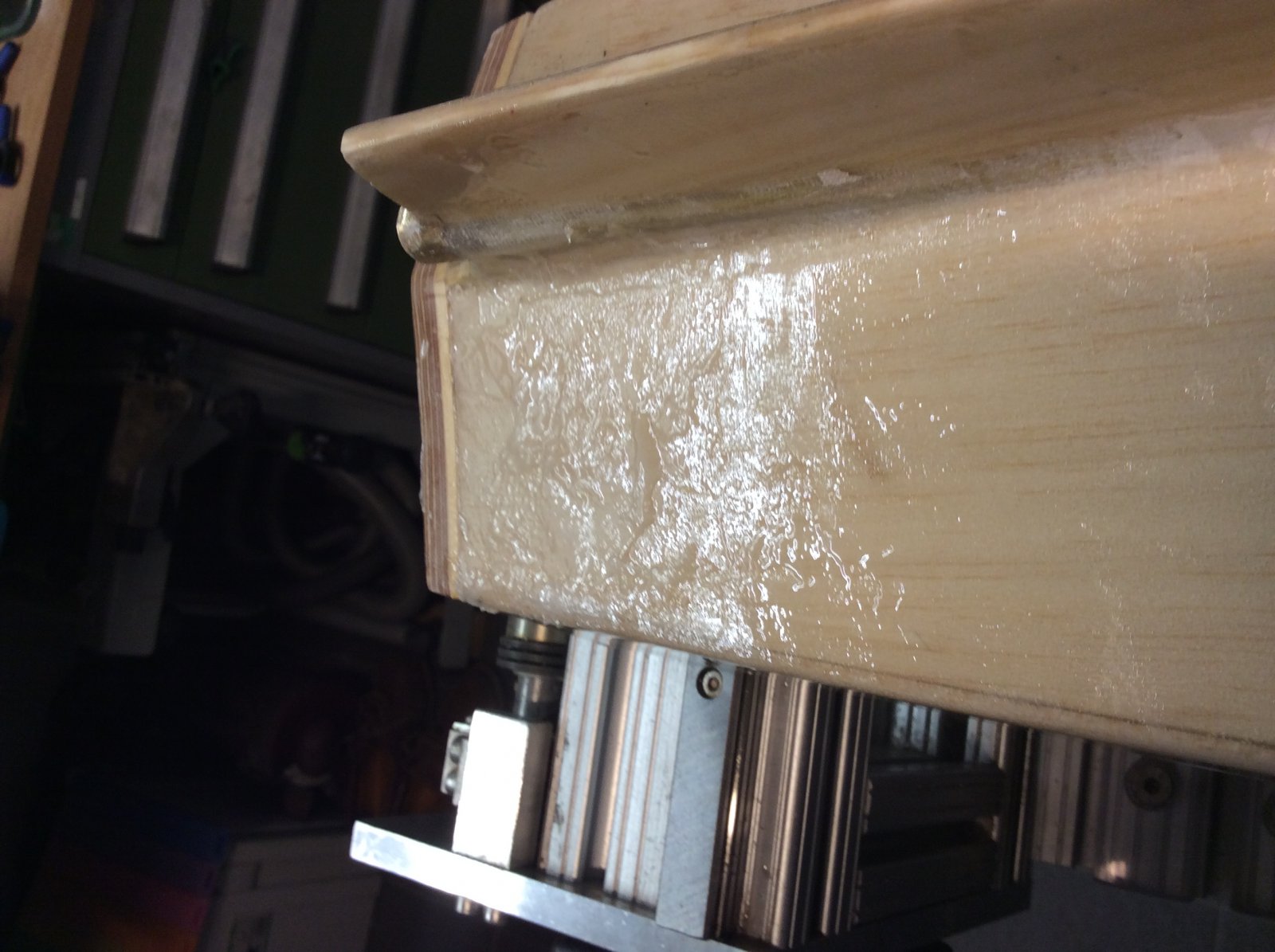

    Heb inmiddels de spiegel verdikt met triplex met daartussen een montageplaat voor het roer.
    Ik vind het wel leuk om dat hele oude roer weer te gebruiken, is als enige overgebleven. Heb er vroeger regelmatig mee gevaren en is heel gebleven. Maar ben het nu helemaal met jullie eens dat de verbinding van de roerkoning (heb gegoogled naar dit woord haha) aan het blad beter moet.
    Ook heb ik na een paar schuurbeurten vandaag een dun laagje epoxy aangebracht om kleine oneffenheden glad te strijken. Met oude "bank" pasjes gaat dat prima.
    Maar was kennelijk niet snel genoeg. De 30 min Z epoxy begon op het laatst al wat uit te harden, het werd hele taaie stroop.
    Door het warme weer??? want ik deed het buiten. Het was nl volgens mij ruim binnen de 30 minuten. Helaas wat extra schuurwerk.

    Ja... tijdig doorhebben, wanneer het onwerkbaar wordt.
    Daarom ook niet te grote hoeveelheden aanmaken...
    Reepje van 5 cm. Maar het was even flink warm... en dan gaat de epoxy als een raket reageren.
    Karbonkels... soms wil het er behoedzaam af met een breekmesje.
    En is het echt geen ponem... op dat moment sloopt aceton het nog... na doorharding niet meer...
    Maar van dit soort zaakjes leer je behoedzaam te werken...

    E5425743-B84A-4FC4-BEB5-90A643450766.jpeg Bedankt voor de tip Bas!
    Las net je bericht, gelijk aceton erop, maar ben te laat, het is al kei hard.
    Dus dat wordt schuren. Het was net het laatste stukje, zie foto.
    Dus het valt mee....Alldoende leer ik.

    Ja, ga dat maar gewoon zorgvuldig vlakken met de schuurlat... denk grit 100 dat haalt mooi af.
    En veel licht er op... en goede rechte en rustige halen. Licht opdat je goed kan observeren wat er gebeurd. En zeer frequent de status checken... tijdig stoppen...
    Zulke hobbels moeten er echt uit... glasspinst... maar zat ook een beetje op de Heuss...
    Netjes bijwerken komt het goed. Wil je geen stof... dan met water schuren/slijpen...
    maar wel oppassen... dat gaat heel snel...
