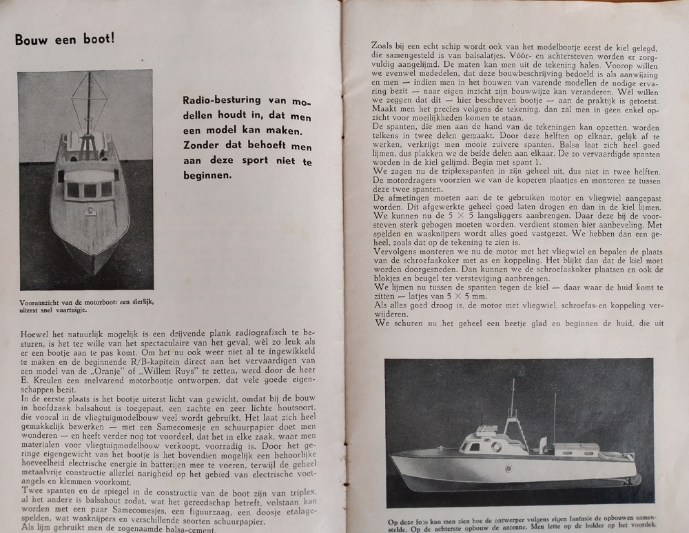

    Ik wist niet dat Evert Kreulen ook een boek heeft geschreven. Heb alleen de oude tekening. Zou dat boek nog ergens in een bib staan? Lijkt me leuk om een keer te lezen.

    Het boekje heet radio-besturing 1 uit de "maak het ZELF!" serie. Het boek gaat grotendeels over het maken van de besturing, de boot is een beetje "bijzaak" In deel 2 zit er een plan voor een vliegtuig bij, de Impuls die ik gebouwd heb.
    Met wat speuren is het boekje voor een paar euro op het internet wel te krijgen.

    Ja, allemaal schitterend mooi!
    Met dat overzicht heeft het zelfs ook iets van een ‘Admiraals launch’. Is interessant boekje.
    Impuls en de grote bouwdraad met schitterende resultaten. Doorgespit uiteraard.

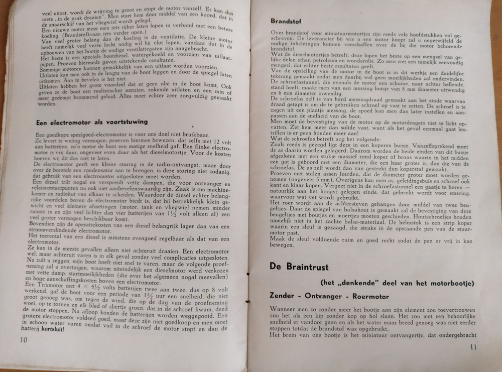

    223AB938-0AE9-41A8-86C0-1A9B57106049.jpeg Het boekje vandaag binnen gekregen! De herinneringen komen weer naar boven. En bevestigd mijn opmerking in een vorige post met betrekking tot het hele kleine radio buisje, zie foto, uit het boekje.
    Nogmaals hartelijk dank.

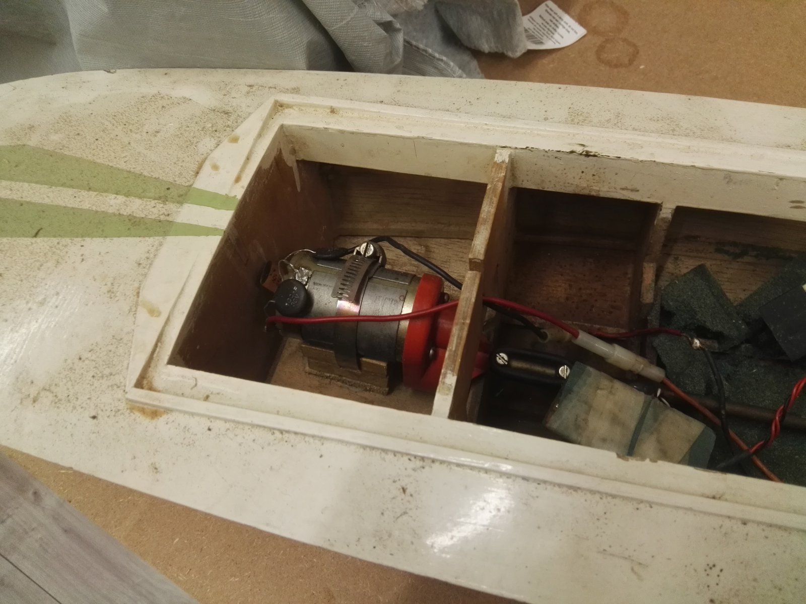

    Paar dagen geleden uit een nalatenschap ontvangen..
    DAS BOOT

    Prachtig om te zien dat er nog meer zijn!
    En ook apart om te zien dat ik niet de enige ben die het foutje in de tekening van de spanten nr 7 & 8 gewoon heeft overgenomen, nl in het midden aan de bovenzijde een uitsparing ( waarschijnlijk voor een verbinding tussen spant 7 en 8) wat feitelijk niet nodig is en in het zicht komt. Ik heb ze althans weer opgevuld en hoop dat het na het lakken niet zichtbaar is.
