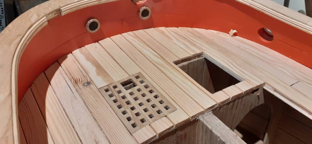

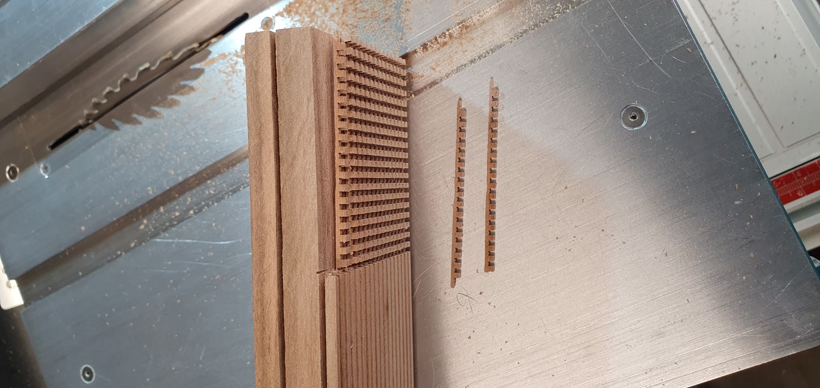

    Dank je roosterw duidelijke uitleg .
    Ik zit alleen met dikte mag maar 2 mm dik worden niet meer .hoe dik was jouw flushrooster?

    Dank je Hans
    Maar ik ben van een hele oude modelbouw stempel dus ik wil proberen echt het zelf te maken zonder lasersnijden.
    Ik wil het zelf maken dus niet met hulp van computer gestuurde apparatuur.
    Oke ik maak gebruik van een mini freesbankje van proxxon.maar gewoon met handje instellen en draaien etc.
    De producten die je aanbied zijn super strak en de verleiding is dan groot maar dan is het geen modelbouw maar model koop.
    Daarom heb ik zo'n moeite met alles wat word 3d geprint etc .
    Uitvissen hoe het beste gaat en vraag en antwoord zoals roosterw dat is gaaf.
    Welk hout het beste is etc.
    En betaalbaar houden .
    Sorry Hans aan mij zijn tekeningen besteed maar geen doos met onderdelen.
    Nee geef mij wat hout en beginnen

    Oh - maar helemaal geen probleem hoor. De eerste roosters die ik maakte waren van dunner gesneden luciferhoutjes, in een raster op elkaar gelijmd, en daarna de bovenste laag tot bijna nul terug schuren. Dat is mooi werk, maar je kunt het niet in een bouwpakket stoppen. Dus dan komt cnc frezen en/of lasersnijden om de hoek kijken.

    Yup, oude beproefde manier en werkt goed. Ziet er ook goed uit. Ik leg tijdens zagen voor en achter een plankje met de dikte van de halve breedte van de latjes. Zodat de zaagsnede overal even diep is.

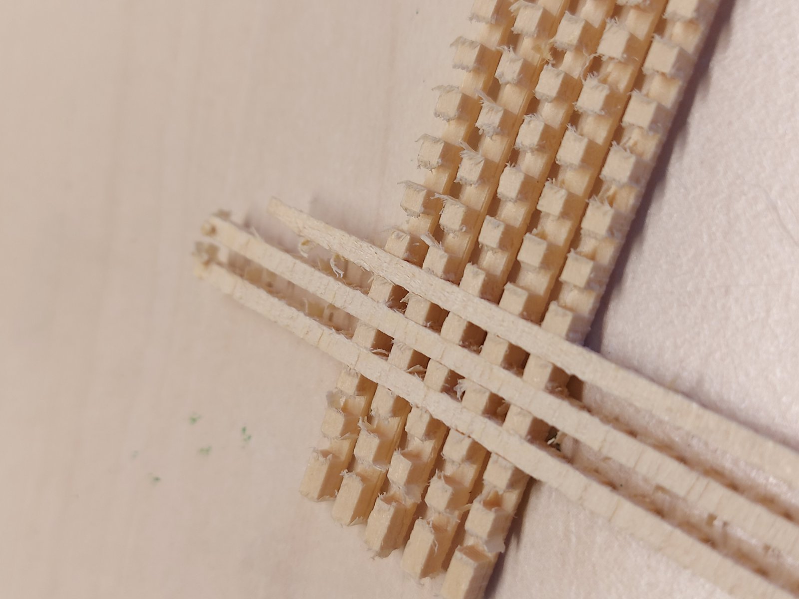

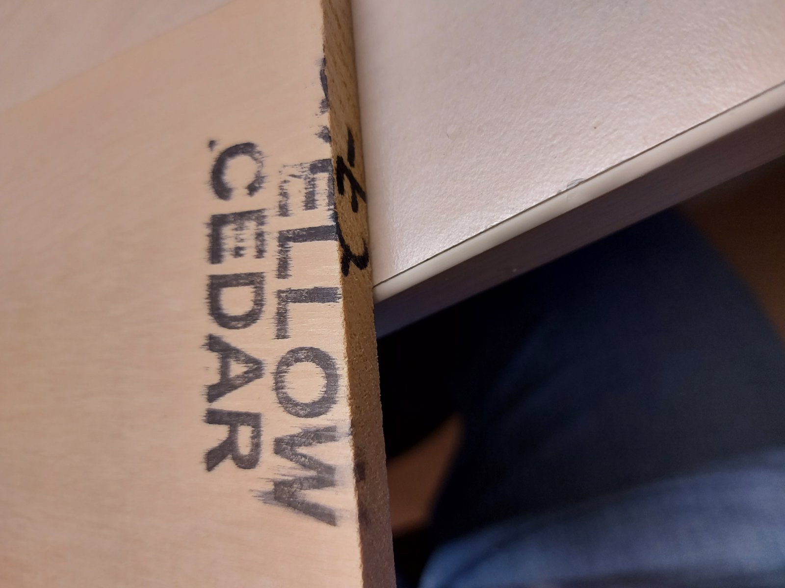

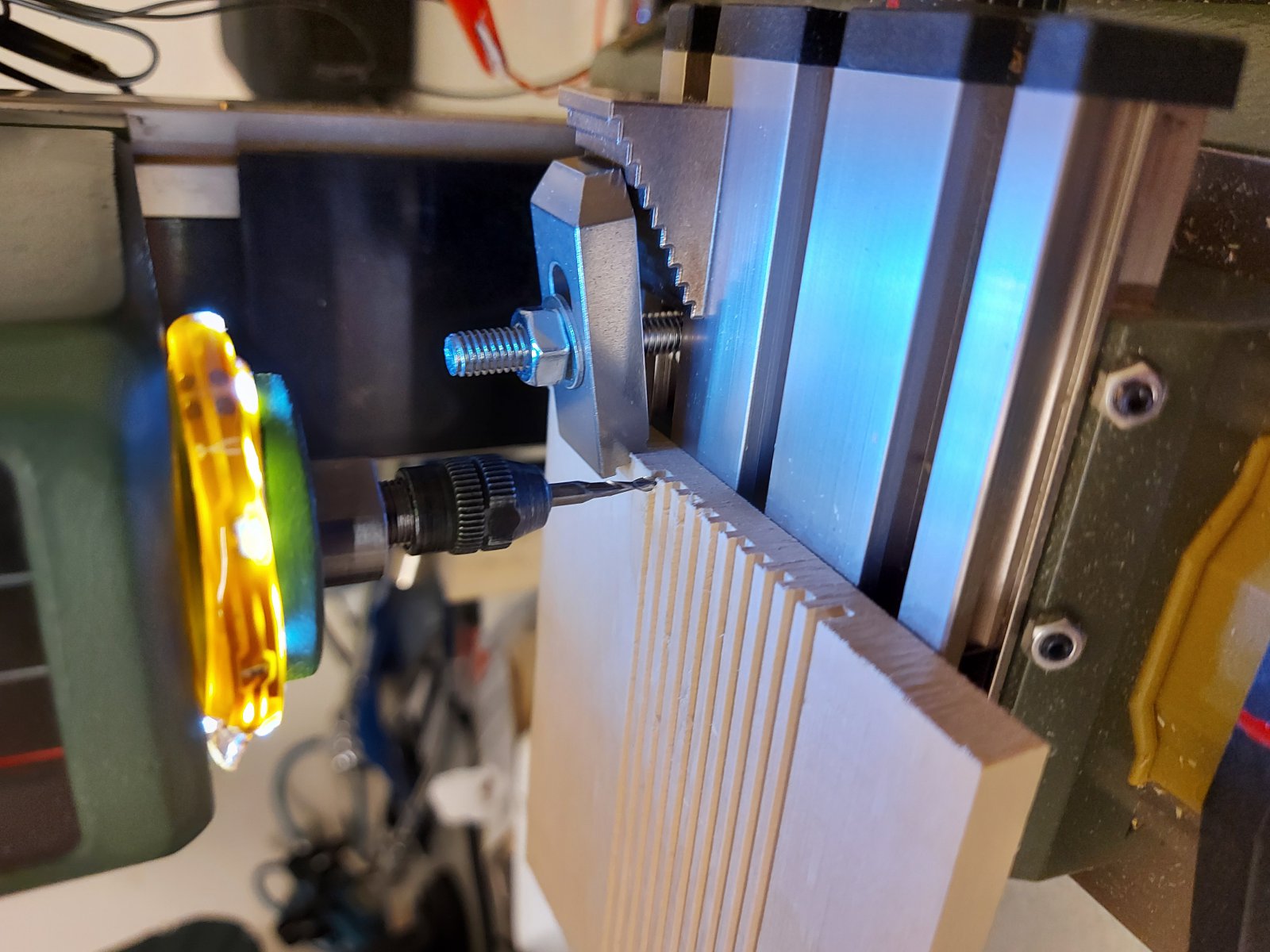

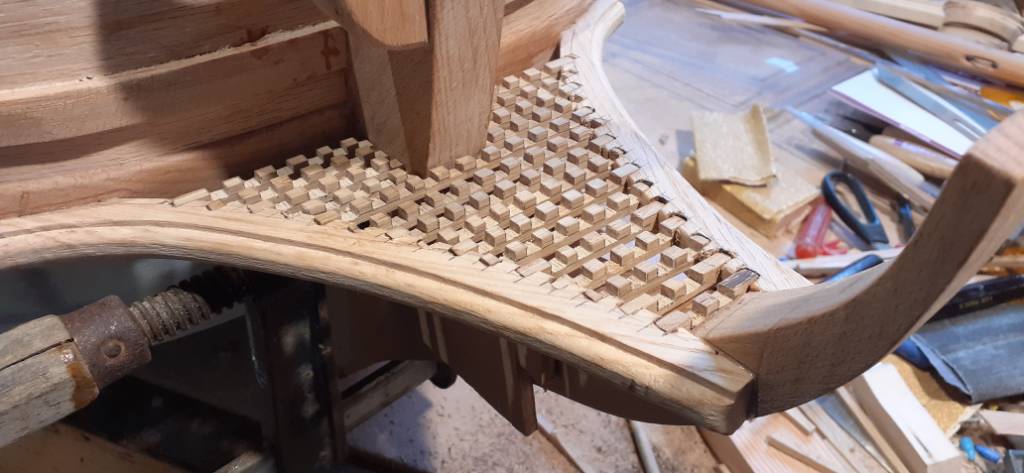

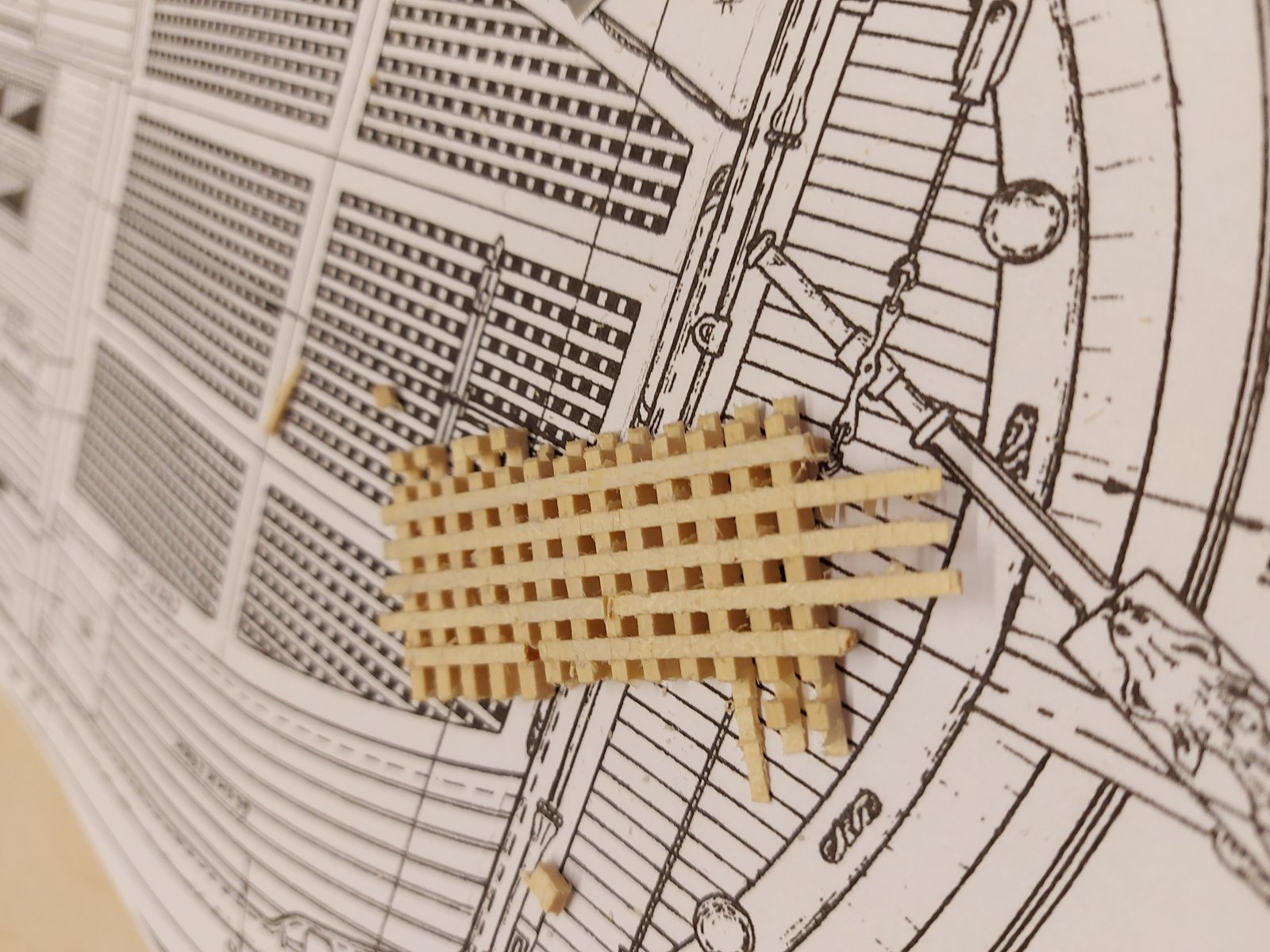

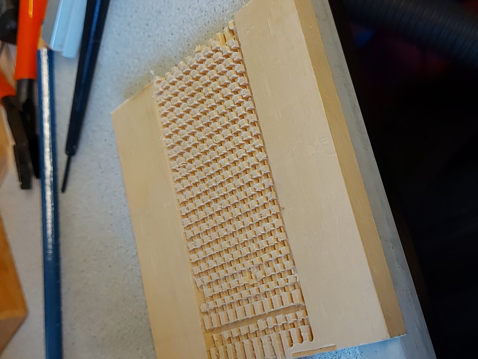

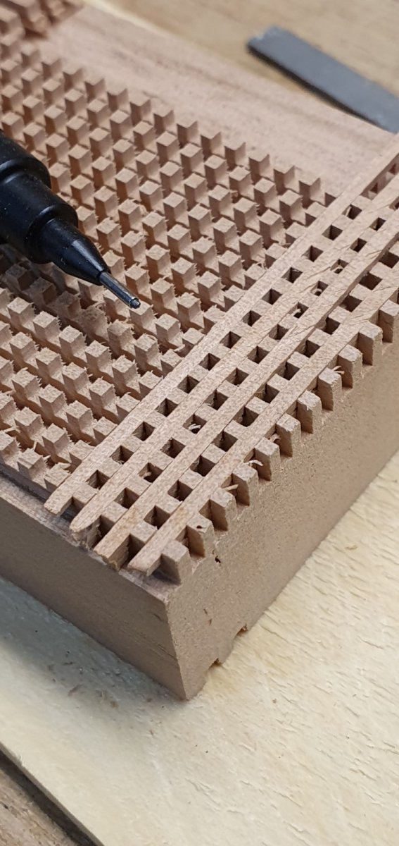

    20210122_162326.jpg 20210122_164820.jpg 16113306546181013921155662486376.jpg 16113315961671921620855360230669.jpg
    Proefstuderen met vallen en opstaan.
    Mijn bevindingen en dus ook vragen
    Ik heb gefreesd met proxxon hardmetalen multi frees met laag toerental
    De eerste lijnen gaan goed maar de dwars gaat alleen 1 richting uit goed.
    Dan blijven er veel draadjes zitten .komt dat door soort hout wat ik gebruik?
    Is eikenhout goede optie?
    Graag nog tips en advies voor deze techniek

    Ik denk dat de 'draadjes' onvermijdelijk zijn, met een schuur papiertje los je dit wel op. Of dit specifiek aan de houtsoort ligt betwijfel ik, maar zou natuurlijk wel kunnen.

    Volgens mij moet je je toerental zo hoog mogelijk zetten.
    Tenminste als ik mijn ornamentjes maak dan krijg ik bij laag toerental krasjes.
    En splinters, bij hoog toerental alleen fijn stof. Ook vangt de frees niet zo snel.

    Daarbij heb je bij dremel een borsteltje van nylon, die gebruik ik om zoiets schoon te poetsen
