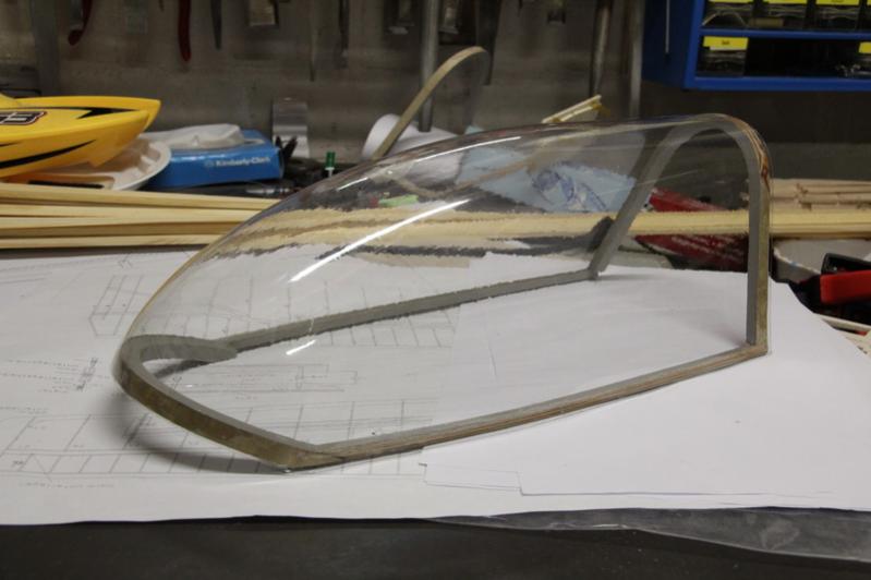

    Ik ben toch wel gecharmeerd van deze vleugelbevestiging. Ik heb het nog nooit eerder gezien, en het lijkt me prima werken. Ik hou het voorlopig zo. Mogelijk worden het wel kunststof pennen ipv metaal (als ik die kan vinden).
    Het perspex is op de voorste kap gelijmd. Goed klemmen tijdens het lijmen:
    [​IMG]
    Tijdens het losknippen van de overstekende resten kwam de lijmlaag hier en daar weer los, het is niet de allerstevigste verbinding. Later zal ik de kap hier en daar nog wat nalijmen.
    Het resultaat zo ver (verdere afwerking is nog nodig bij de randen)

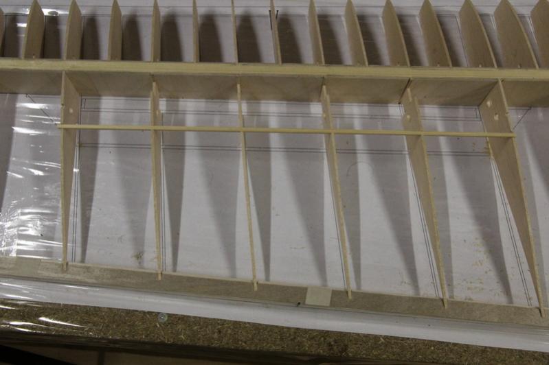

    De bouw van de vleugels is inmiddels onderweg en verloopt voorspoedig.
    [​IMG]

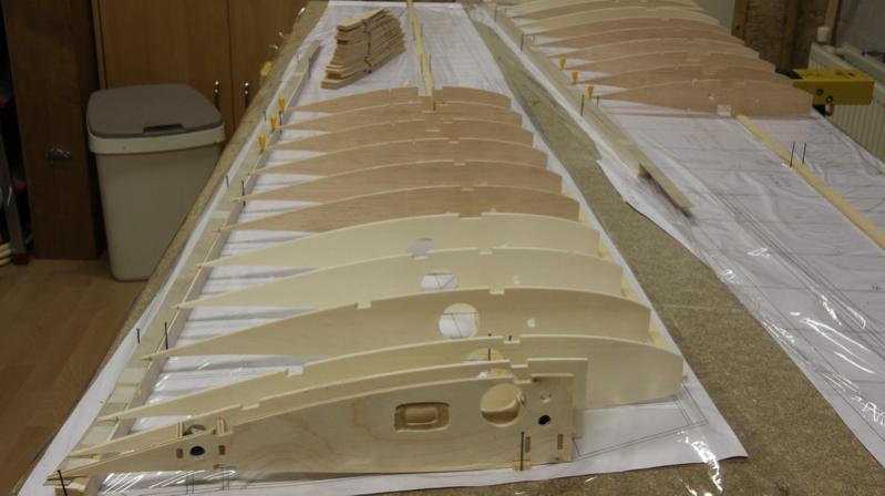

    De achterlijst bestaat uit 0,4mm triplex, dat tijdens de bouw wordt ondersteund door 15 mm balsa. Vanaf het rolroer (begint op ca 1m vanaf de wortel) zal de 15 mm ondersteuning verdikken naar 20 mm aan de tip.
    [​IMG]
    De uitlijning van de ribben is prachtig. Mooi hoor, dat cnc spul.
    [​IMG]
    [​IMG]

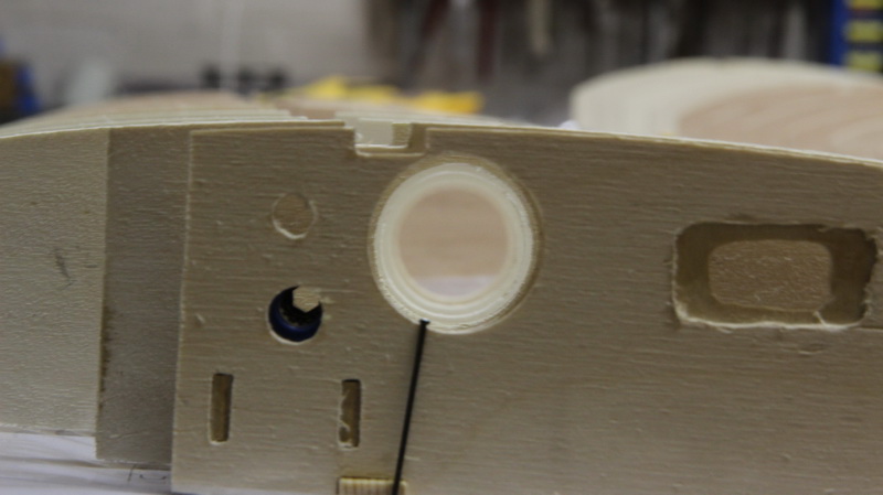

    In onderstaande rib zit een stuk dat er later uitgebroken wordt, daar komt de kast met de remkleppen. Deze kast met kleppen wordt apart van de vleugel opgebouwd en later in zijn geheel tussen de ribben geplaatst.
    [​IMG]

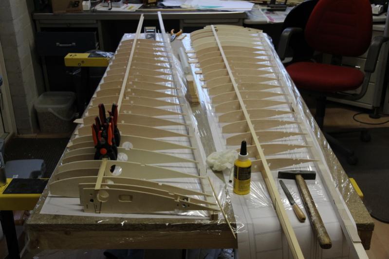

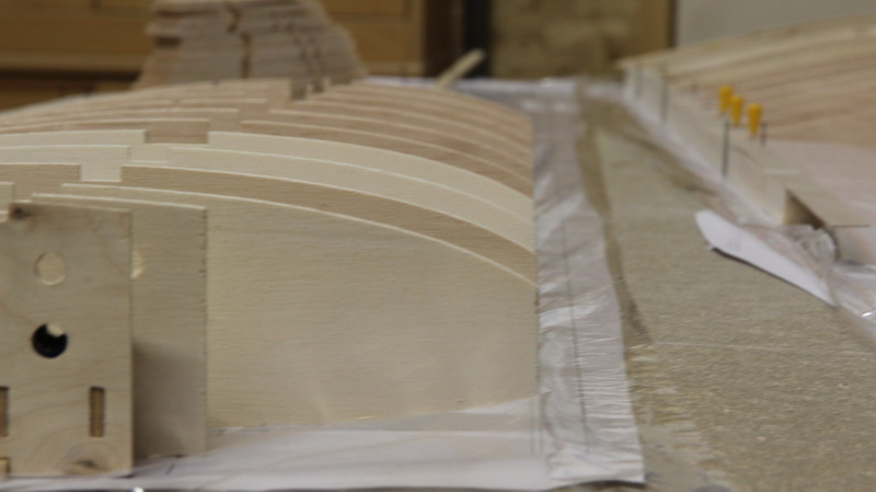

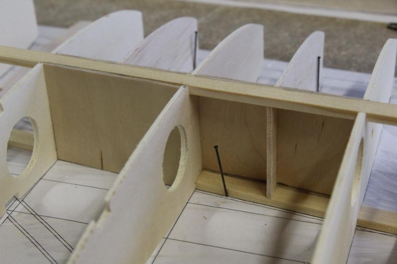

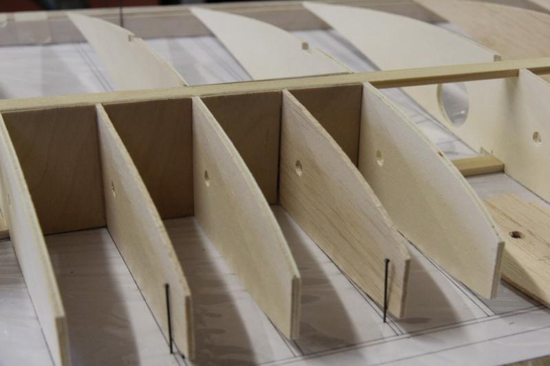

    Van beide vleugels liggen ribben 1-19 op de ligger. Meer past even niet op de bouwplank. Ik ga de vleugel nu eerst verder versterken met webbings voor ik hem ga verplaatsen om de laatste ribben te plaatsen.
    [​IMG]

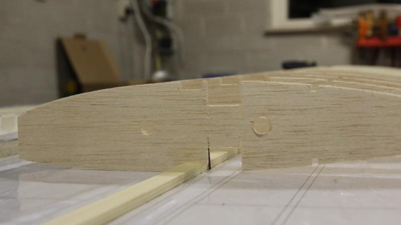

    Het maken van de webbings is verschrikkelijk veel werk. Tussen de grote ribben komen aan de voorkant nog eens hulpribben, wat het aantal te maken webbings aan de voorkant verdubbelt. Gelukkig heb ik komende week alleen maar standby diensten. Als ik weinig wordt opgeroepen zal het 'langzaam opschieten', anders duurt het even voor alle webbings staan.
    De webbings zijn volgens tekening 1,5 mm triplex, in de kit zit echter 1,0 mm triplex voor de webbings, met ook nog eens de nerf verkeerd om. Ik put nu uit eigen voorraad om de webbings toch van goed 1,5 mm triplex te maken. Na rib 16 wordt het 1,5 mm balsa.
    [​IMG]
    [​IMG]
    [​IMG]

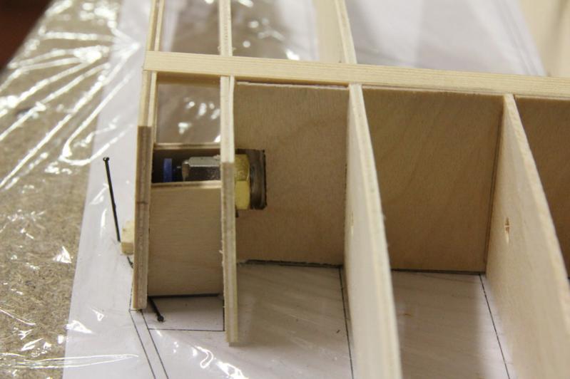

    Ik zit nog een beetje met de ruimte tussen rib 1a en 2 in mijn maag. Daar kan ik niet goed webbings plaatsen. Aan de voorzijde steekt de moer van de vleugelvergrendeling deels tussen de liggers, aan de achterzijde loopt een stukje van de GFK vleugelverbinder-houder tussen de liggers door.
    [​IMG]
    Ik wil deze ruimte niet open laten. Wat zal ik doen? Ik zie 2 opties:
    - stuk 10 mm balsa tussen de liggers met uitsparingen voor de genoemde obstakels. Evt nog 1,5 mm triplex aan de voorkant met een kleine uitsparing voor de moer.
    - stuk 3 mm triplex tussen de liggers ipv 1x 1,5mm aan de uiteinden.

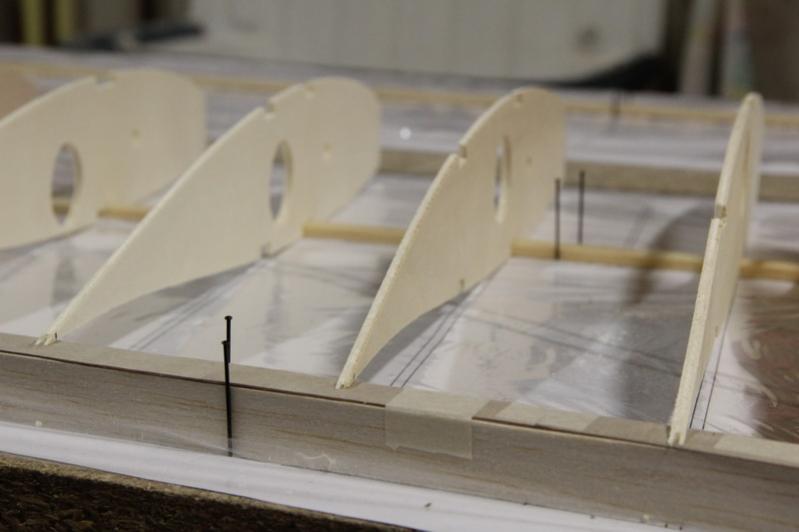

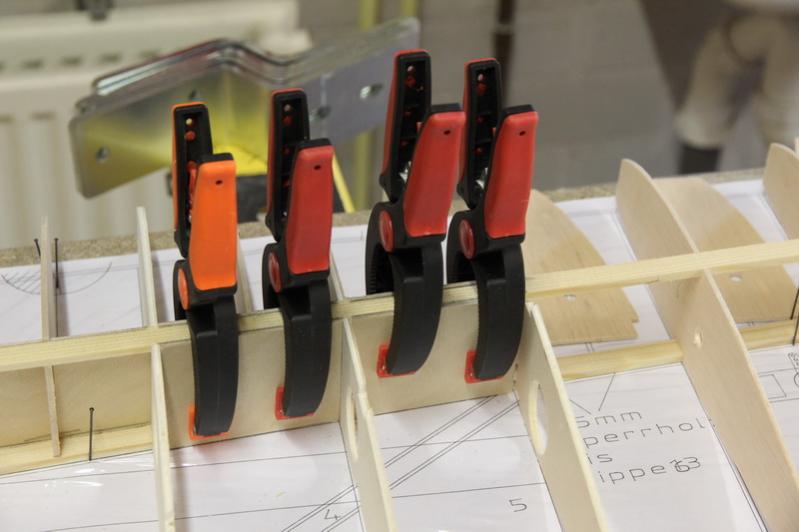

    Hieronder een klein beeldverslag van het maken van de webbings tussen 2 ribben. Voor de beginners wellicht leerzaam, voor de rotten misschien leuk om eens te zien hoe een ander het doet.
    Je begint met een plaat triplex waar je een strook uit zaagt, net iets breder dan de boogde hoogte van de webbings.
    [​IMG]
    Dan zaag je een stukje af op de breedte tussen de 2 ribben. Ook dit wordt net iets overmaats gezaagd. Aftekenen doe je uiteraard met een schrijfhaak.
    [​IMG]
    Je gaat passen tussen de ribben. Als de ribben net een haartje scheef staan kijk je welke kant afgeschuind moet worden.
    [​IMG]
    Met de schuurschijf maak ik de zijkanten op de juiste maat. Schuren, passen, nog een keer schuren, weer passen, net zolang tot het stukje strak tussen de ribben past. Kleine stukjes tegelijk, niet een grote afwijking in één keer weg willen schuren. Het streepje op het hout geeft aan wat de onderkant en de binnenkant is.
    [​IMG]
    De achterste webbing past. Voor de voorkant wordt een nieuw stukje afgetekend met behulp van de oude. Dan heb je meteen de juiste hoeken op de zijkanten te pakken. Aftekenen gebeurt met het bovenste plankje omgekeerd, de streepjes staan nl voor beide plankjes op de binnenzijde.
    [​IMG]
    Met het zagen moet je rekening houden met de dikte van het zaagblad. De zaagsnede moet aan de juiste kant van de lijn lopen, anders wordt het houtje te smal.
    [​IMG]
    Aan de bovenzijde wordt de ligger afgetekend, de webbing wordt daarna aan de bovenzijde op maat geschuurd.
    [​IMG]
    Als een kant goed op maat is moet de geschuurde kant ontdaan worden van 'bramen', ik doe dat met een grove sleutelvijl. Deze snede dwars op de nerf heeft erge rafels, een geschuurde kant parallel aan de nerf heeft bijna geen rafels.
    [​IMG]
    Aan de voorzijde komt een hulprib tussen de liggers te staan. Ook deze moet nog worden ontdaan van rafels van het frezen. Deze rib is van balsa, hier gebruik ik een fijne sleutelvijl.
    [​IMG]
    De achterzijde van de hulprib wordt een haartje afgeschuind, de ribben staan nl niet loodrecht op de liggers. Zo krijg ik straks een betere lijmverbinding.
    [​IMG]
    Zo komt de hulprib er straks tussen
    [​IMG]
    In de bouwplank worden 2 spijkertjes gezet zodat de hulprib straks niet opzij kan weglopen.
    [​IMG]
    Op de voorste webbing wordt afgetekend waar de hulprib moet komen. Het houtje wordt middendoor gezaagd en de zijkanten geschuurd tot een spleet ontstaat ter dikte van de hulprib.
    Op de plankjes worden de grenzen van de liggers afgetekend zodat ik weet tot waar lijm aangebracht moet worden.
    [​IMG]
    Ik breng lijm aan op 3 zijden van de achterste webbing.
    [​IMG]
    De 4e zijde wordt niet ingesmeerd met lijm, anders smeer je de lijm eraf tijdens het op zijn plek zetten van het plankje. De laatste lijmnaad wordt gezet op de rib.
    [​IMG]
    De voorste plankjes worden ook aan 3 kanten ingesmeerd met lijm en geplaatst.
    [​IMG]
    De hulprib wordt ingesmeerd met lijm en geplaatst.
    [​IMG]
    Eventuele lijm die uit de naden komt wordt weggehaald met een sateprikker. Ik gebruik vaak sateprikkers, voor mengen van epoxy, aanbrengen van lijm op fijne of moeilijke plaatsen, weghalen van teveel lijm etcetera. Ze zijn goedkoop en liggen in grote getale in een la.
    [​IMG]

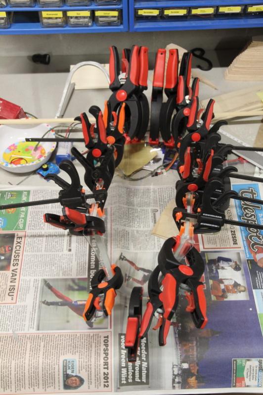

    Als laatste de lijmklemmen erop.
    [​IMG]
    Je bent al snel een tijdje bezig met het maken en plaatsen van zo'n stukje webbing. Dit hele verhaal moet totaal zo'n 52 keer gedaan worden.......

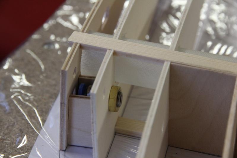

    Voor mijn gevoel gaat het nu langzaam. Doordat het maken van de webbings zo arbeidsintensief is schiet het voor je gevoel niet op. Daarbij heb ik het na slechts enkele webbings wel weer gezien, en werk ik dus minder lang door dan dat ik anders zou doen. De webbings voor de ribben die nu staan zijn echter bijna allemaal geplaatst, binnenkort kan ik de boel opschuiven en de rest van de ribben plaatsen. Tussendoor ook enkele andere dingen gedaan.

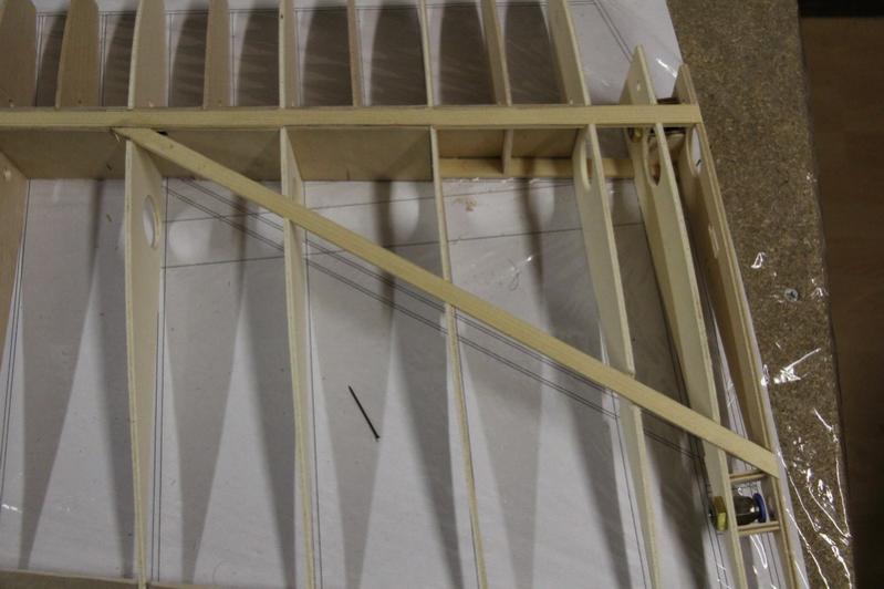

    De bovenste hulpliggers zijn geplaatst
    [​IMG]
    Ter ondersteuning van de beplanking achter de remkleppen wordt een dun latje geplaatst
    [​IMG]

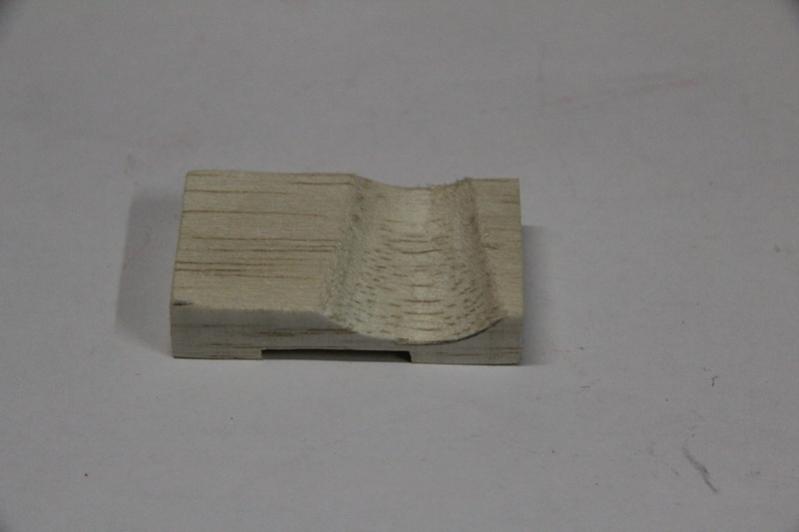

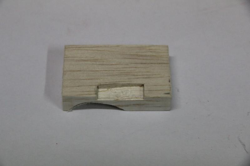

    Ik heb al eerder aangestipt dat de webbings bij de wortelribben niet aan de buitenkant geplaatst kunnen worden zoals bij de rest van de ribben. Ik heb besloten tussen rib 1a en 2 een massief stuk 10 mm balsa te plaatsen. Hier moeten wat uitsparingen in worden gemaakt. Eerst een stukje met een scalpel uitgesneden
    [​IMG]
    Daarna met een ronde metaalvijl wat materiaal weggehaald
    [​IMG]
    En dat komt dan zo tussen de liggers
    [​IMG]
    Aan de voorzijde is nog wel een 'normale' webbing van triplex kops tegen de liggers gelijmd
    [​IMG]
    Morgen in de andere vleugel hetzelfde massieve stuk maken, en dan nog de opvulling tussen ribben 2 en 3 fabrieken.

    Hoi Raymond,
    Ik zit al een tijdje naar de 1e ribben te kijken en naar het gat voor de vleugelbuis. Als ik het zo zie lijkt me de krachtinleiding van de vleugelverbinder richting ligger niet echt optimaal.
    De wortelrib heeft geen webbing, dus nauwelijks weerstand tegen het omhoogbreken van de bovenste ligger (buiten het lijmvlakje van de ligger in de wortelrib).
    Bij rib 2 moet de kracht door een klein stukje rib ingeleid worden, waar de buis vlak langs de ligger loopt, dat is 2x3mm ofzo? Dat stukje hout moet de krachten van de vleugelverbinder in de ligger inleiden, lijkt me nogal dun.
    Pas vanaf rib 3 ziet het iets beter uit, wellicht zou je die nog kunnen "dubbelen" om de krachten op de buis beter op te vangen. Is dit alles volgens tekening of was origineel vierkantstaal voorzien?
    Gerben
  18. Fotor
    Fotor Forum veteraan
    Lid geworden:
    10 sep 2006
    Berichten:
    5.921
    Locatie:
    Hillegom
    Dit is geheel volgens tekening, ik heb in dit deel geen eigen componenten gebruikt. De gaten voor de vleugelverbinder waren reeds gefreesd, en de vleugelverbinder (24 mm hard aluminium) en glazen huls zitten ook allemaal in de kit.
    Ik ben eigenlijk niet zo heel bang voor deze constructie. Bij de Elefant lag de vleugelverbinder ook een stuk voor de liggers, en daar is de ligger net buiten de vleugelverbinder gebroken. De buigkrachten wordt over een lengte van 5 (dikke triplex) ribben van de liggers overgebracht naar de vleugelverbinder, aan de wortel worden de buigkrachten volgens mij grotendeels gedragen door de verbinder, en weinig meer door de liggers. De schuine hulpligger neemt ook nog een klein deel voor zijn rekening.
    Ik zal wel kijken of ik de verbinding tussen de wortelrib en de liggers wat kan versterken door en nog wat hout tussen te zetten.
