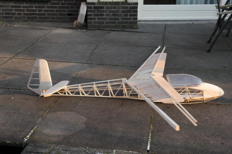

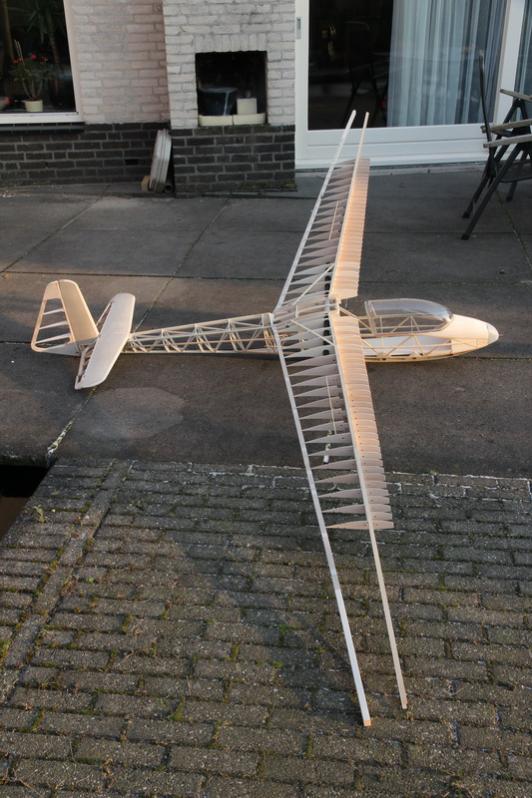

    Gisteren heb ik de vleugels losgehaald van de bouwtafel om ze te kunnen verplaatsen, de vleugels zijn namelijk langer dan de bouwplank. Vanmorgen met het mooie weer heb ik me niet in kunnen houden en de boel even gemonteerd.
    [​IMG]
    [​IMG]
    [​IMG]
    [​IMG]
    Heeft dit monteren enig nut gehad? Voor de bouw geen enkel direct nut. Maar verplaats je nu even in mij en bedenk wat voor motivatie boost dit je dan geeft :D. Toch wel nuttig! Dit is kicken!
    Ik ervaar hier wel hetzelfde effect als destijds met de Elefant: op het moment dat je een vliegtuig naar buiten verplaatst wordt hij ineens een stuk kleiner. Maar hij wordt ook nog een stuk mooier ;).
    De stijfheid van de vleugels is al hoger dan verwacht. De buigstijfheid is zoals verwacht al dik in orde, maar de torsiestijfheid is al een stuk hoger dan verwacht zo zonder beplanking. Dat gaat goed komen.

    Gaaf hoor! En ja, in jouw plaats had ik 'm ook even gemonteerd, zeker weten...

    Fantastisch die voorwaartse pijlstelling, wordt een fantastisch vliegbeeld.
