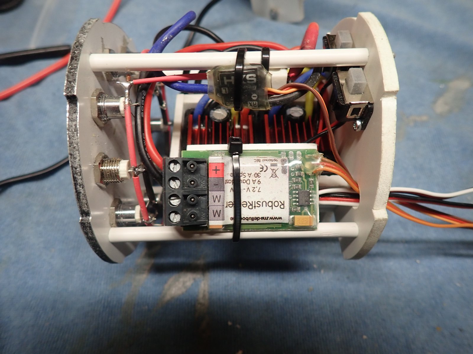

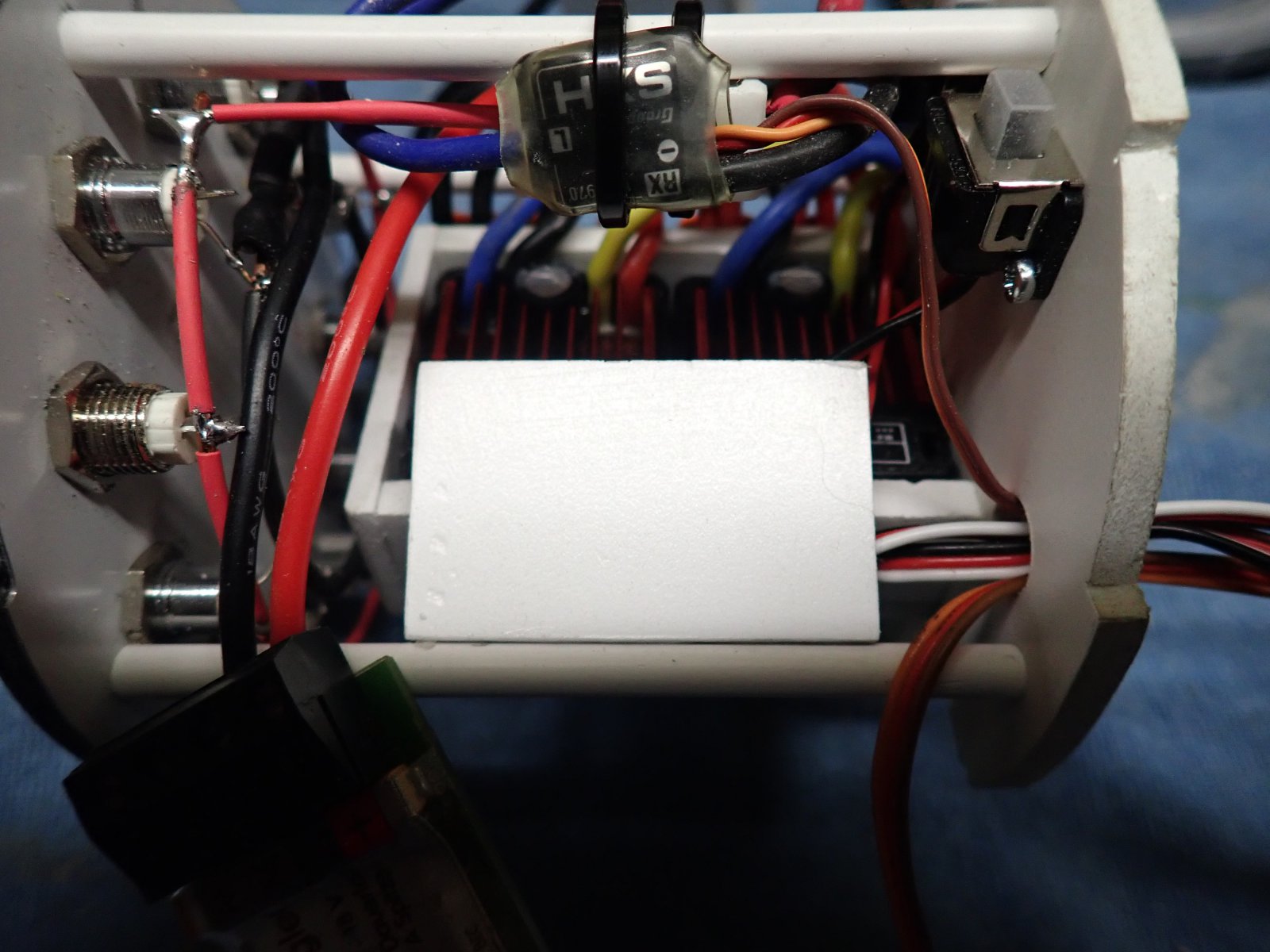

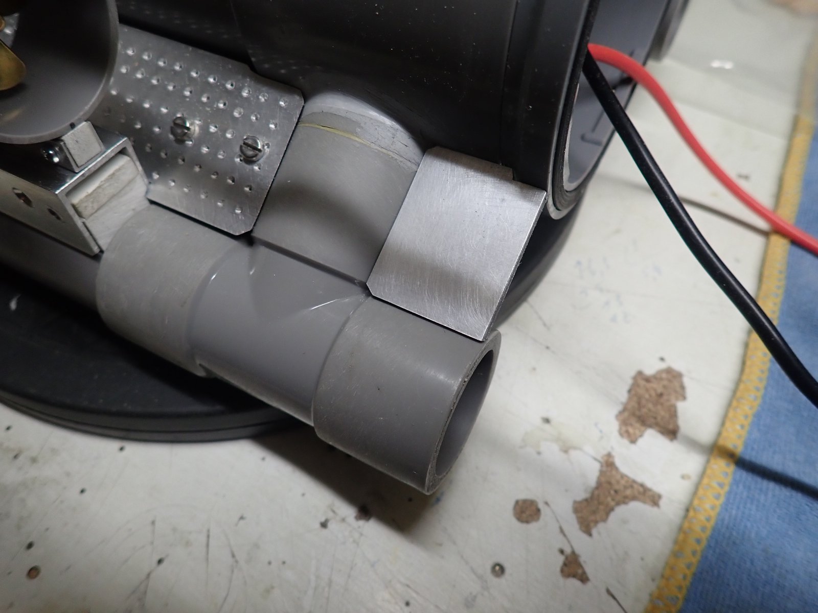

  10. MarcT
    MarcT
    18 mei 2011
    1.691
    limb
    Gdavnd,
    het pvc plaatje voor de Bruggen regelaar uitgezaagd en juist geschuurd tegen de schuurschijf.
    Dan met seconden lijm het plaatje tegen een afstandsbus(pvc) gelijmd.Door de lijm zit het plaatje op de afstandsbus muurvast.Door de afstandsbus iets te draaien,kan de regelaar juist in positie gezet worden.Deze moet altijd binnen de buitenomtrek v/d spanten liggen.
    Ook een kleine verandering a/d boot.Het achterste T-stuk v/d schaatsen is een gevaarlijke plaats,daar er altijd iets kan blijven hangen in deze opening.Heb nu 2 dibond plaatjes gezaagd en geschuurd,zodat deze juist in het T-stuk vallen.Deze plaatsjes gaan ook voorzien worden van een pvc zadel.Dan kunnen ze ten alle tijden,los gemaakt worden v/d schaatsen.Worden ook voorzien van de eerder gemaakte priemgaten.
    Enkele foto's.
    Grtjs,Marc.
    Herby63, DutchViking, Stoompomp en 2 anderen vinden dit leuk.
  11. DutchViking
    DutchViking
    31 aug 2006
    110
    Texel
    Goedemorgen Marc,
    Strak gemaakt weer.
    Mocht je pvc plaat (6mm) te kort komen. ?
    Ik heb nog wel wat staan.
    Groet Willem
    MarcT vindt dit leuk.

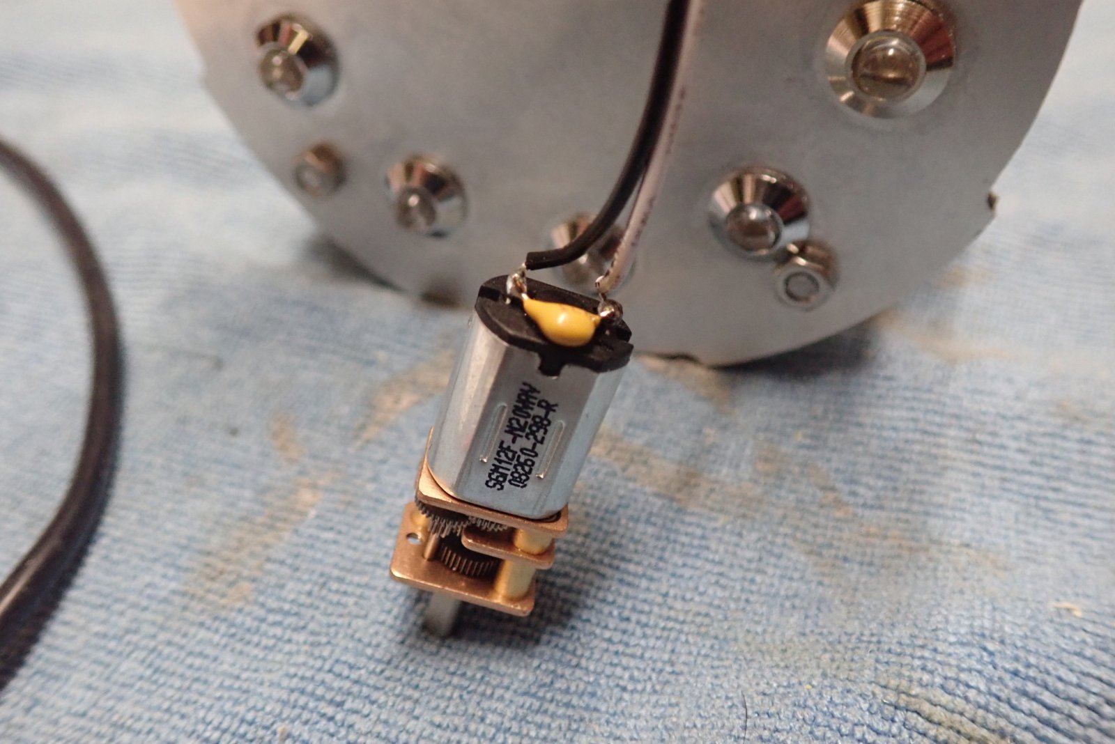

  14. MarcT
    MarcT
    18 mei 2011
    1.691
    limb
    Dank je wel Henk.
    Heb zojuist even gekeken en denk wel dat hij ontstoord is.
    Heb er een foto van gemaakt.Dit was een reserve motor.In het ballastsysteem v/d Stroep zit dezelfde.
    Grtjs,Marc.

  16. Stoompomp
    Stoompomp In Memoriam
    22 jul 2017
    4.646
    HELLEVOETSLUIS
    Het mooie is, omdat je hem nu bestuurt met de joystick, dat je nu niet altijd de maximale spanning op de motor zet.
    Daarbij, een motortje moet bestand zijn tegen een kortstondige overspanning van 20%.
    Indien je toch geen goed gevoel hierbij hebt, kun je in een aansluitdraad twee parallel geschakelde diodes opnemen, de ene in doorlaat en de andere in sper.
    Een diode geeft een spanningsval van circa 0,7V, de 7,2V wordt dan op de motor verlaagd naar 6,5V.
    Succes. Henk.
