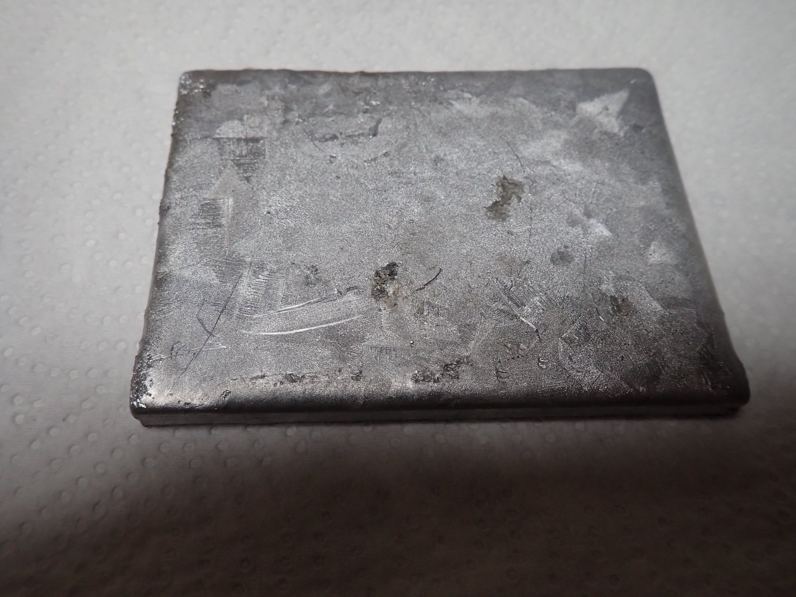

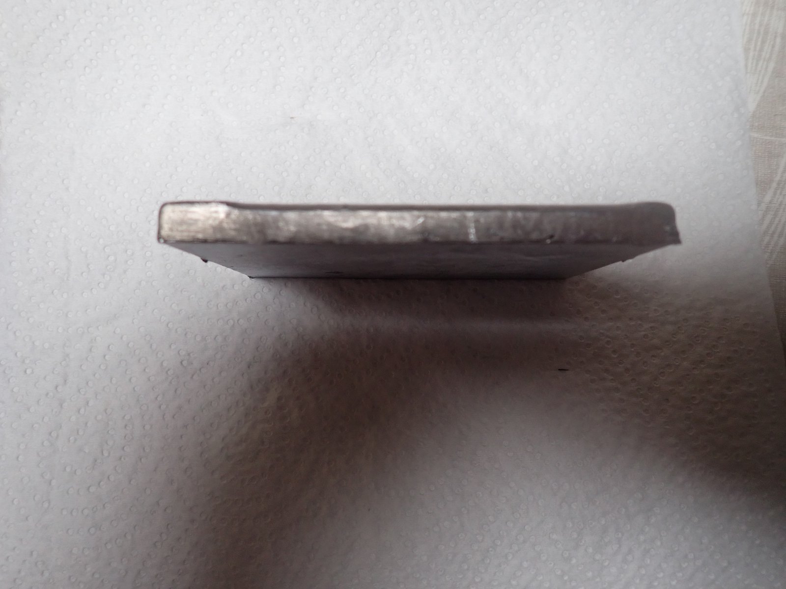

    Vandaag het lood gesmolten.Het malletje ook moeten aanpassen aan het gewicht v/d ballast.
    Na weging kwam ik uit op 622gr aan de voorzijde v/d boot.De achterzijde heeft 50gr nodig(trimballast).
    Heb het lood 3x moeten omsmelten,daar ik luchtbellen kreeg in het lood.Kwam doordat de bodem v/h houten malletje verbrande.Derde keer gegoten en van bovenaf met de gasbrander bijverwarmd.Nu was de plaat wel goed.
    Morgen de ballastplaat buigen over een buis van 100mm diam.Is de ronding v/d romp.Grondlaag erop spuiten en een laklaag.Dan kan de ballast op z'n plaats gelijmd worden.
    Eenmaal de ballast op z'n plaats,kunnen we ons gaan wagen aan een diepere duik in open water.
    Een foto v/d plaat.

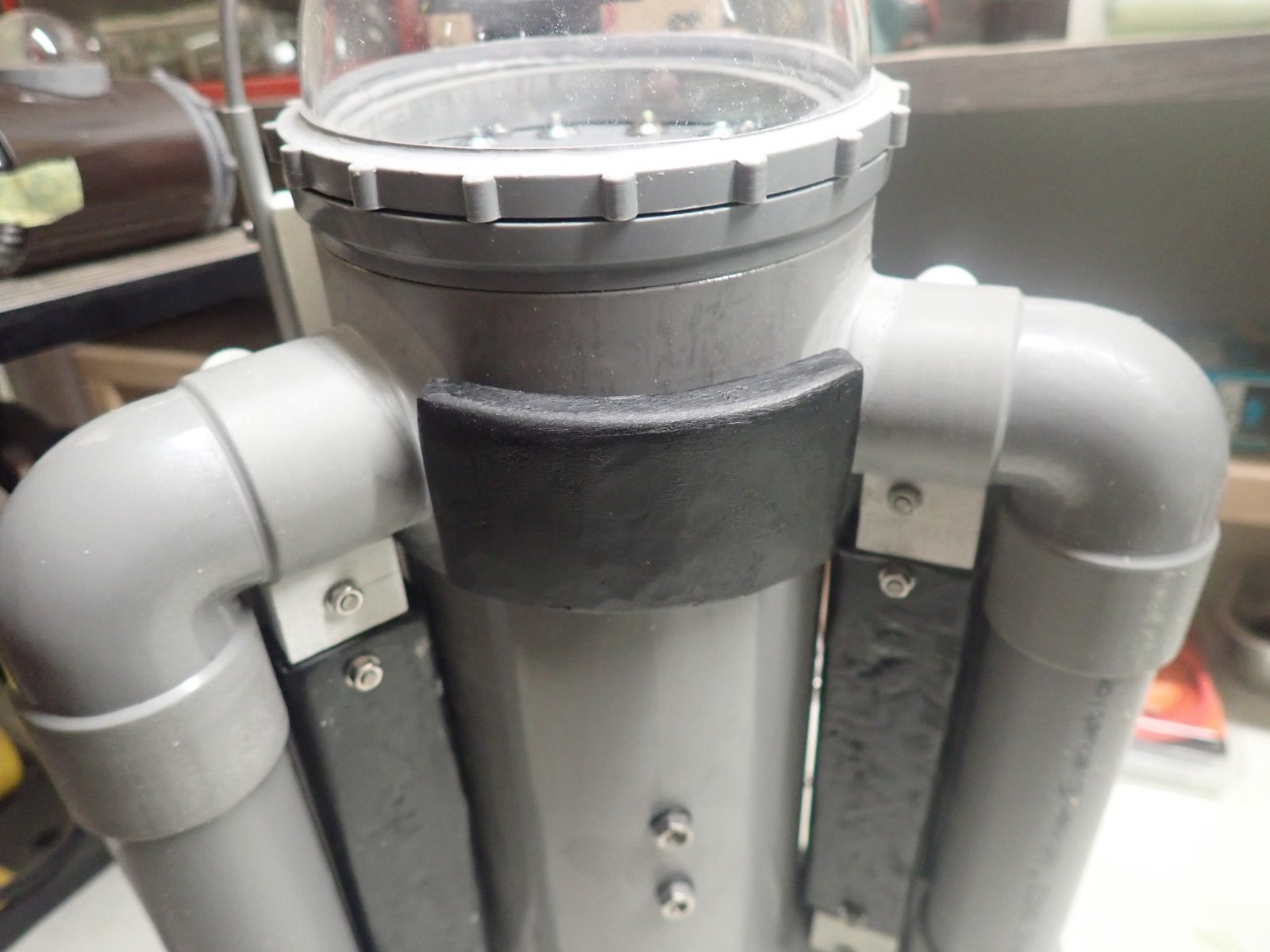

    vandaag het voorste ballast op de afkortzaag doorgezaagd.De ballasten tevens in de gewenste vorm gebracht.
    Moet 2 stukken hebben.Eentje voor de kleine ronding v/d romp en de andere voor het lijmgedeelte v/h grote T-stuk v/d romp.Dit heeft een iets grotere diam.
    De 2 stukjes van 2 grondlagen voorzien en een eindlaag in mat zwart.
    Deze stukken gaan vanavond gelijmd worden?
    Enkele foto's.
    Grtjs,Marc.

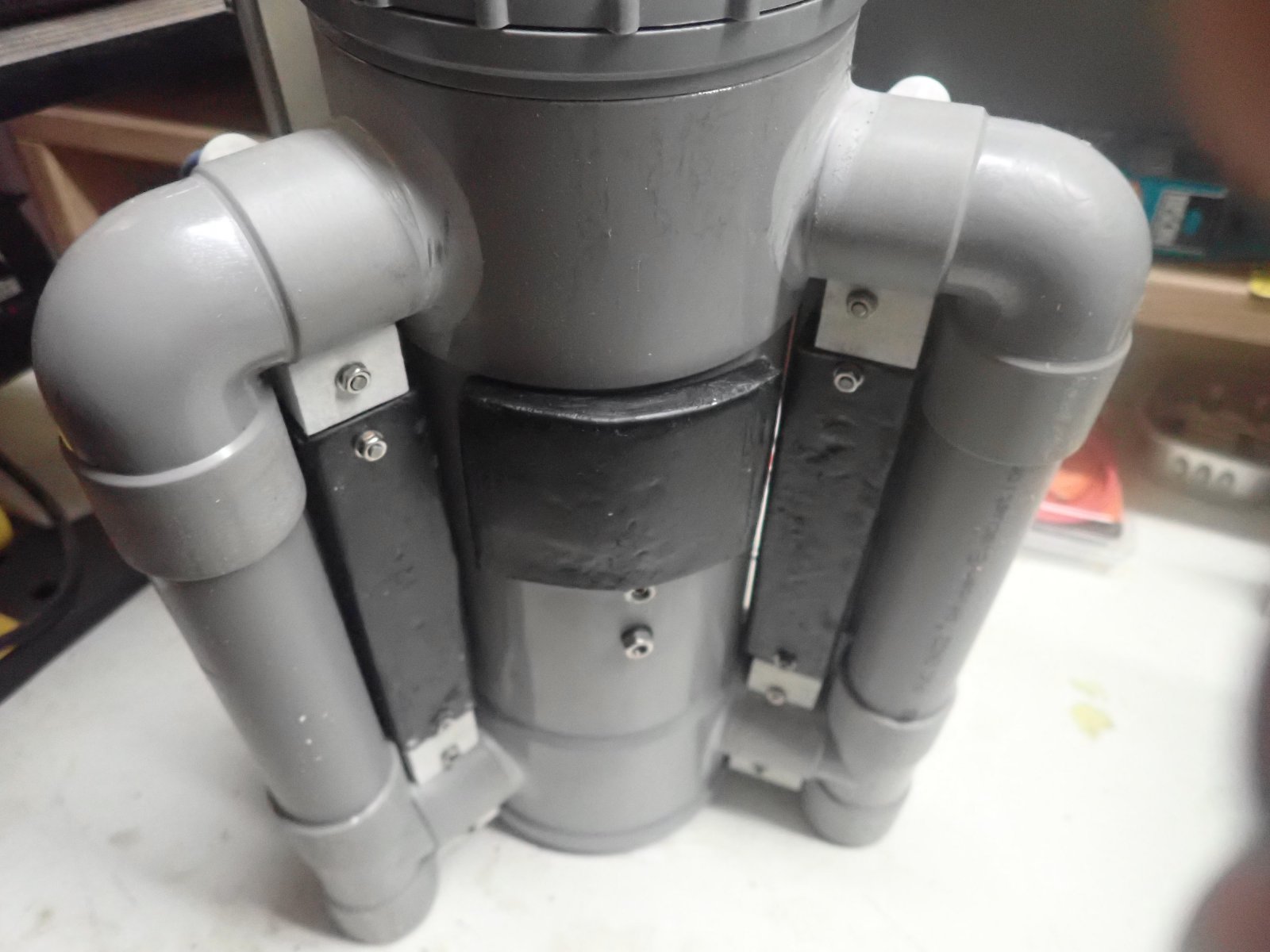

    Goede middag,
    vandaag eindelijk de voorste ballast kunnen lijmen.
    Dit doe ik met Tec7.Is een waterbestendige slicone kit.Dit kan ook gebruikt worden om te lijmen.Kan tegen koude en hitte.De ballasten bij de Stroep,liggen allemaal op het bijna laagste punt v/d boot.Alzo is deze boor zeer stabiel.Enkel het achterste schuifballast wordt verplaatst ivm de gebruikte camera.
    Nadat de ballasten goed zijn gedroogt,kunnen we de eerste duik in open water doen.Wel nog altijd zonder de micro schakelaars.Is gewoon om te testen hoe het het ballastsysteem werkt onder druk v/h water.Indien dit goed werkt,wordt de micro motor vervangen door eentje met een kleinere overbrenging.Dit gaat wel iets ten koste v/d kracht gaan.Het ballasten gaat zo nog iets verkort worden.

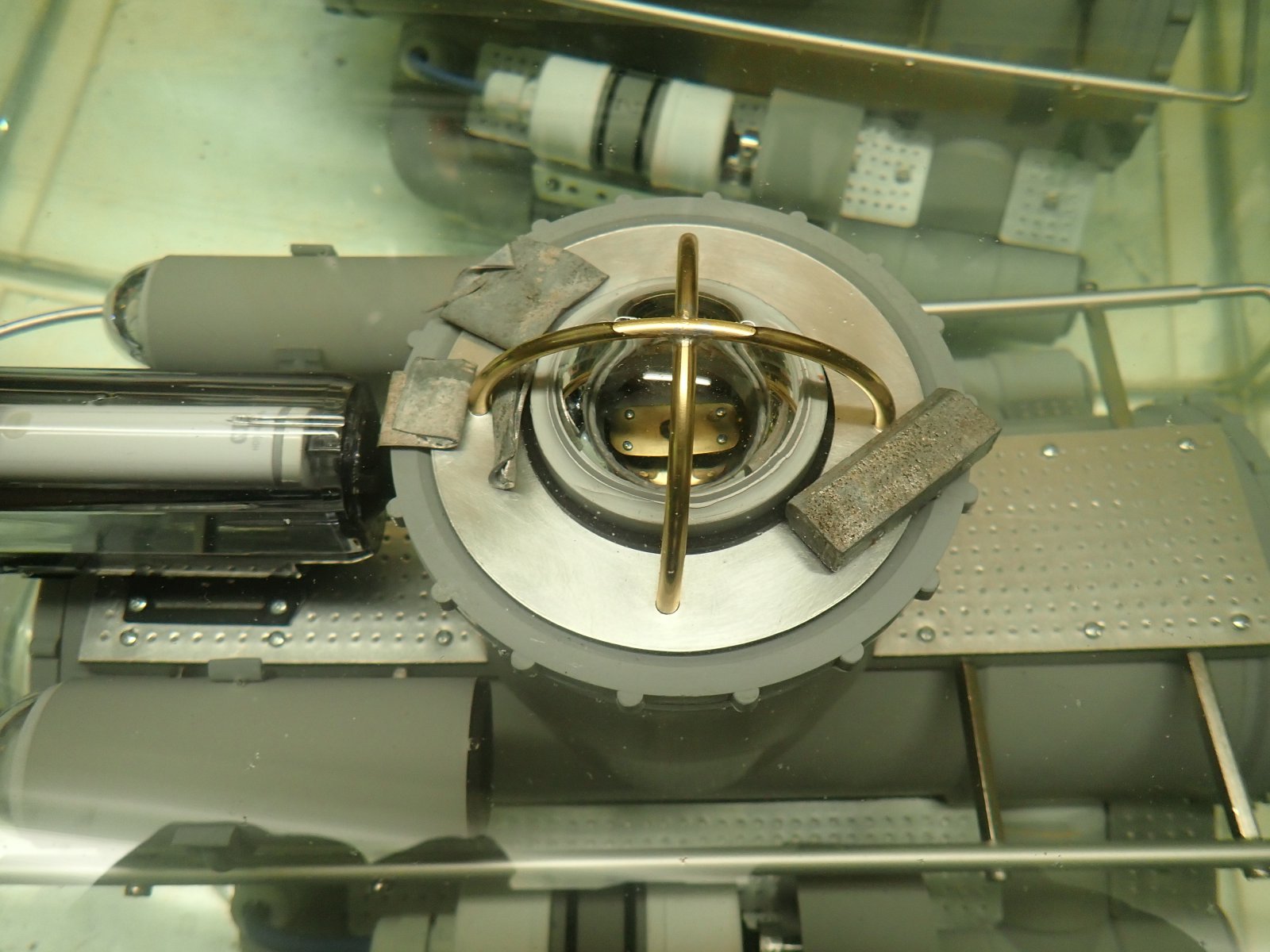

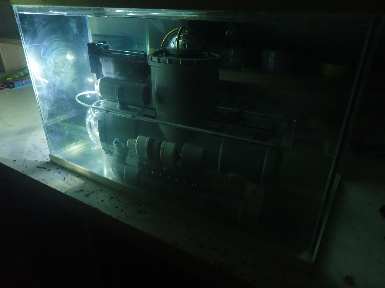

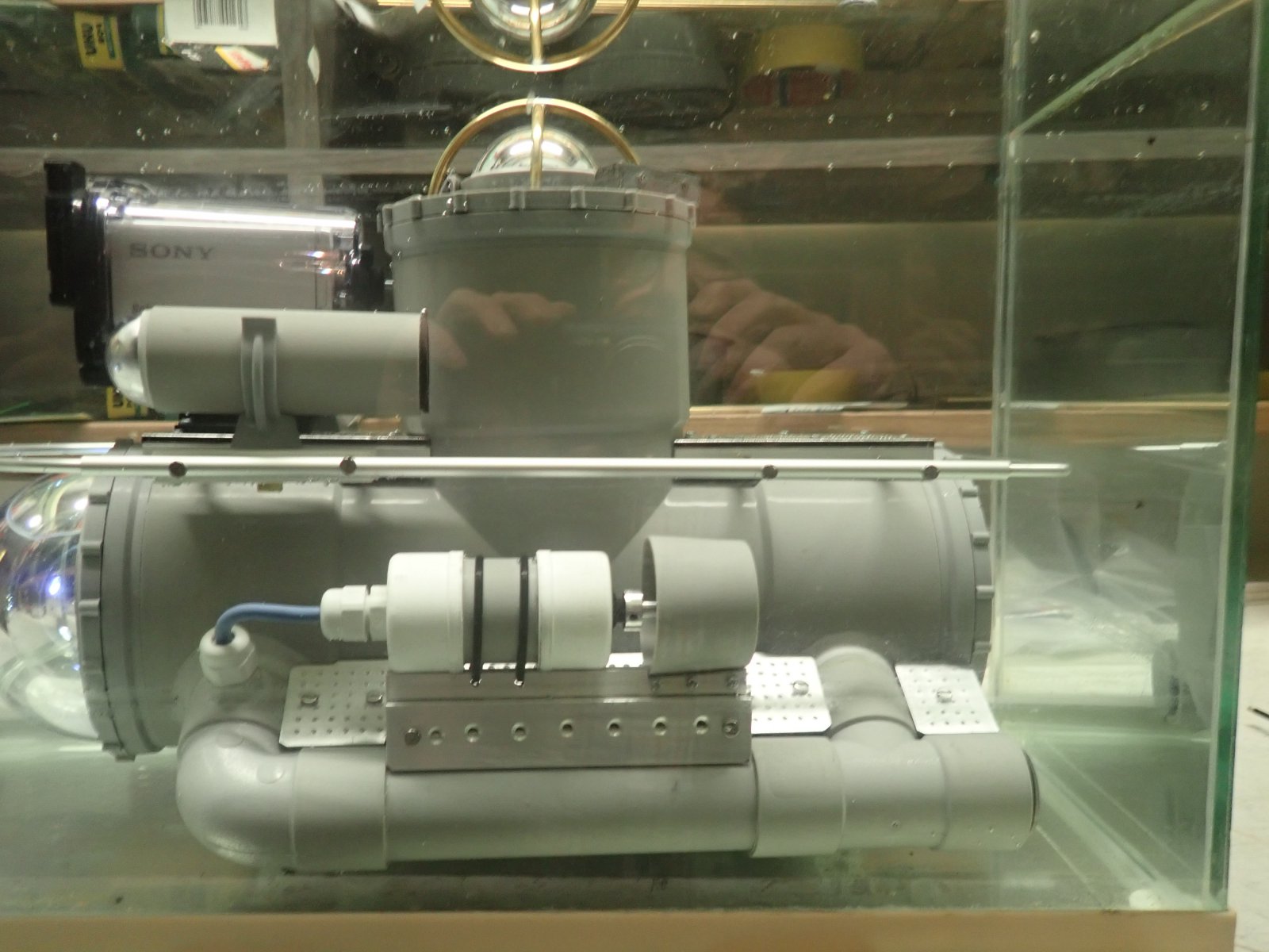

    Thuis het ballastsysteem eruit gehaald en nu vergrendeld op de platte zijde v/d as.Terug een paar proeven in het aquarium en allas was terug ok.Tevens gebruik gemaakt v/d gelegenheid om de trimballast te kunnen bepalen.Dit is 50gr.Het herstellen v/d fout koste 15min.Heb wel enkele foto's van in het aquarium. P1182009.JPG P1182010.JPG P1182011.JPG P1182012.JPG P1182013.JPG

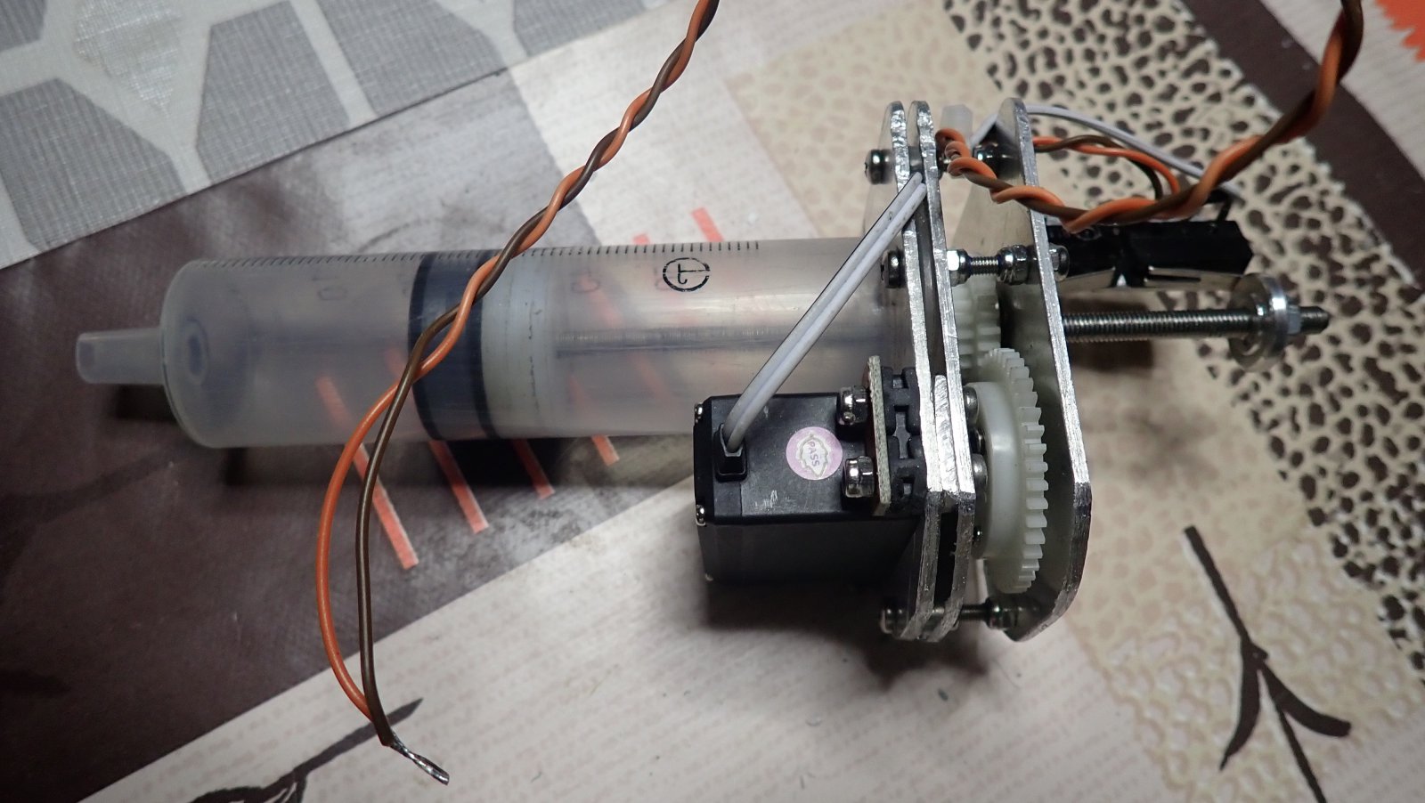

    Het vorige systeem was gemaakt van een 65ml spuit met een standaard servo als aandrijfmotor(omgebouwd voor continu rotatie).Het probleem was,dat het teveel plaats innam in de boot.Moest de spuit ook definitief verlijmen in de boot.Dit was geen optie.
    Een foto v/h vorige systeem.
    Grtjs,Marc.

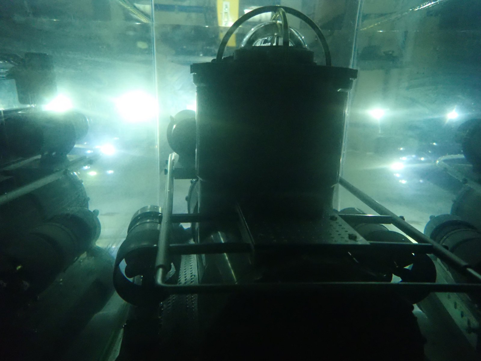

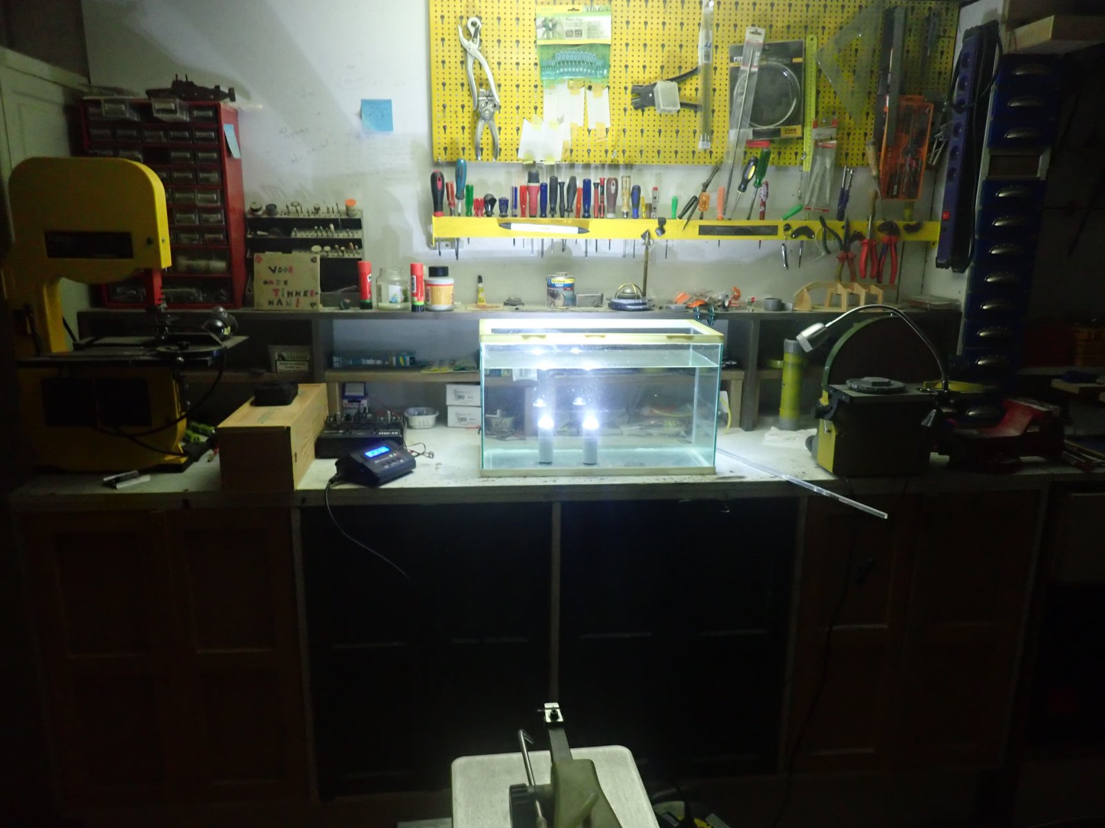

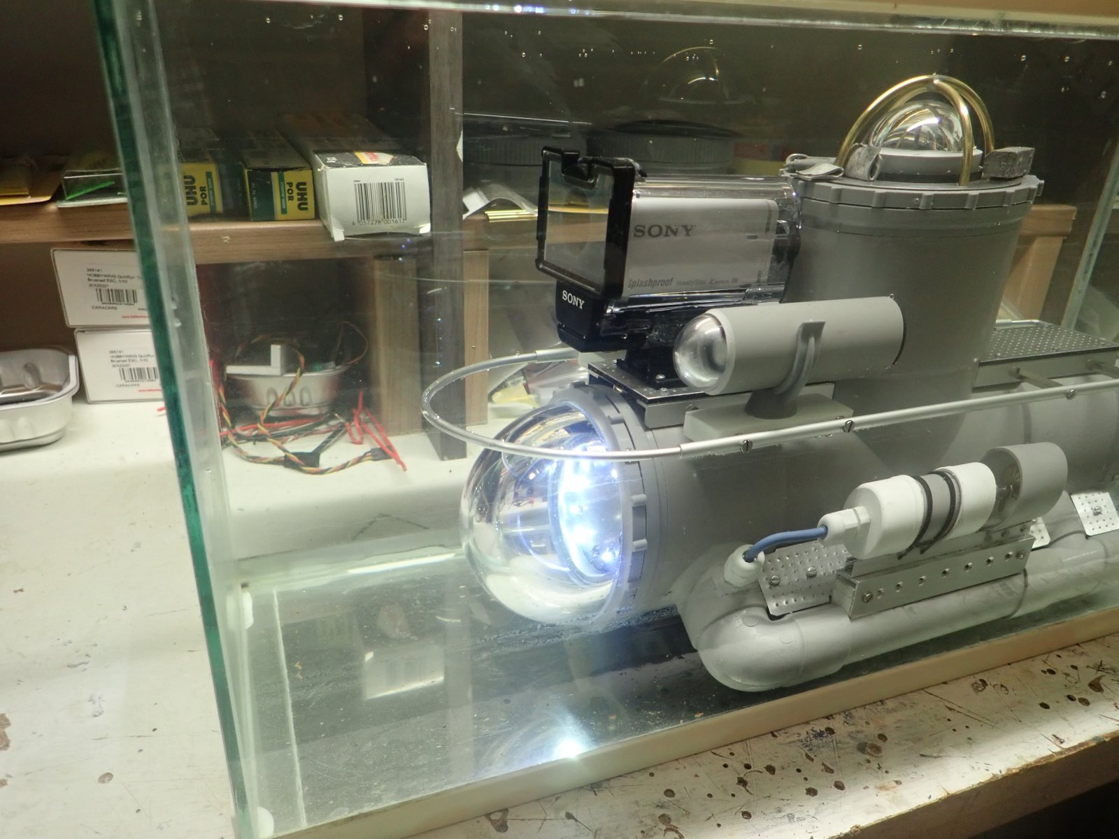

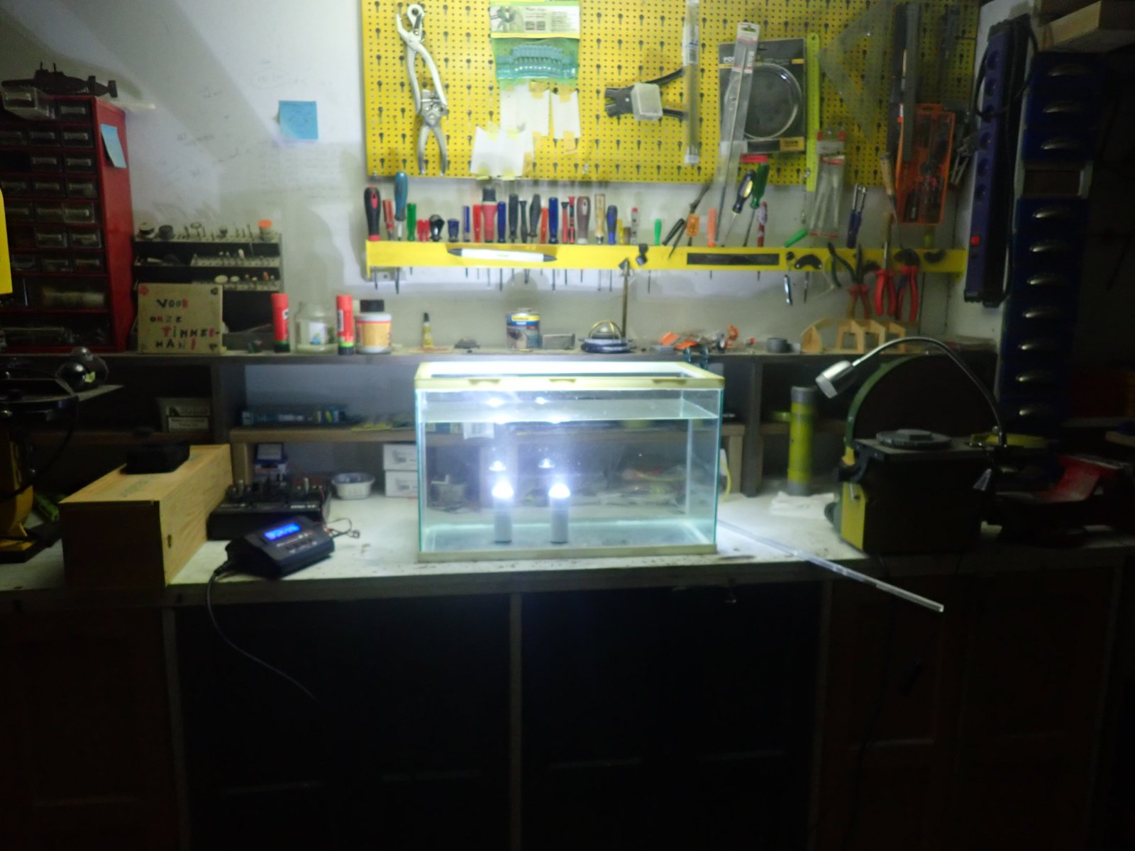

    Morgen gaat de Stroep in het buitenaquarium een duik doen.Hier ga ik onderwater foto's van maken.

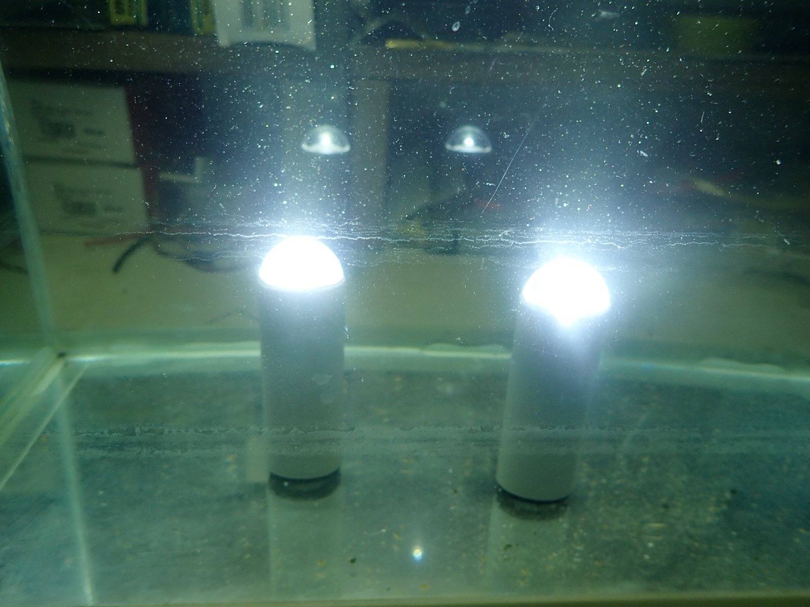

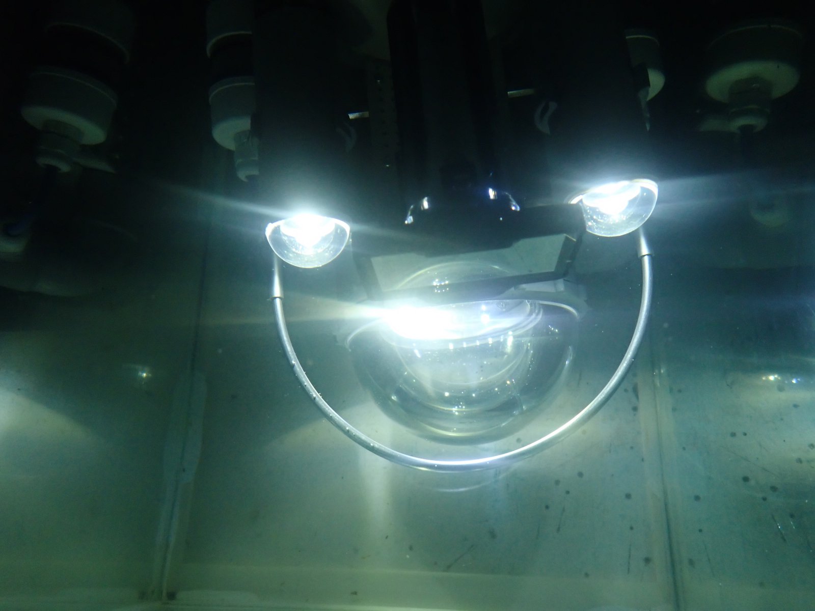

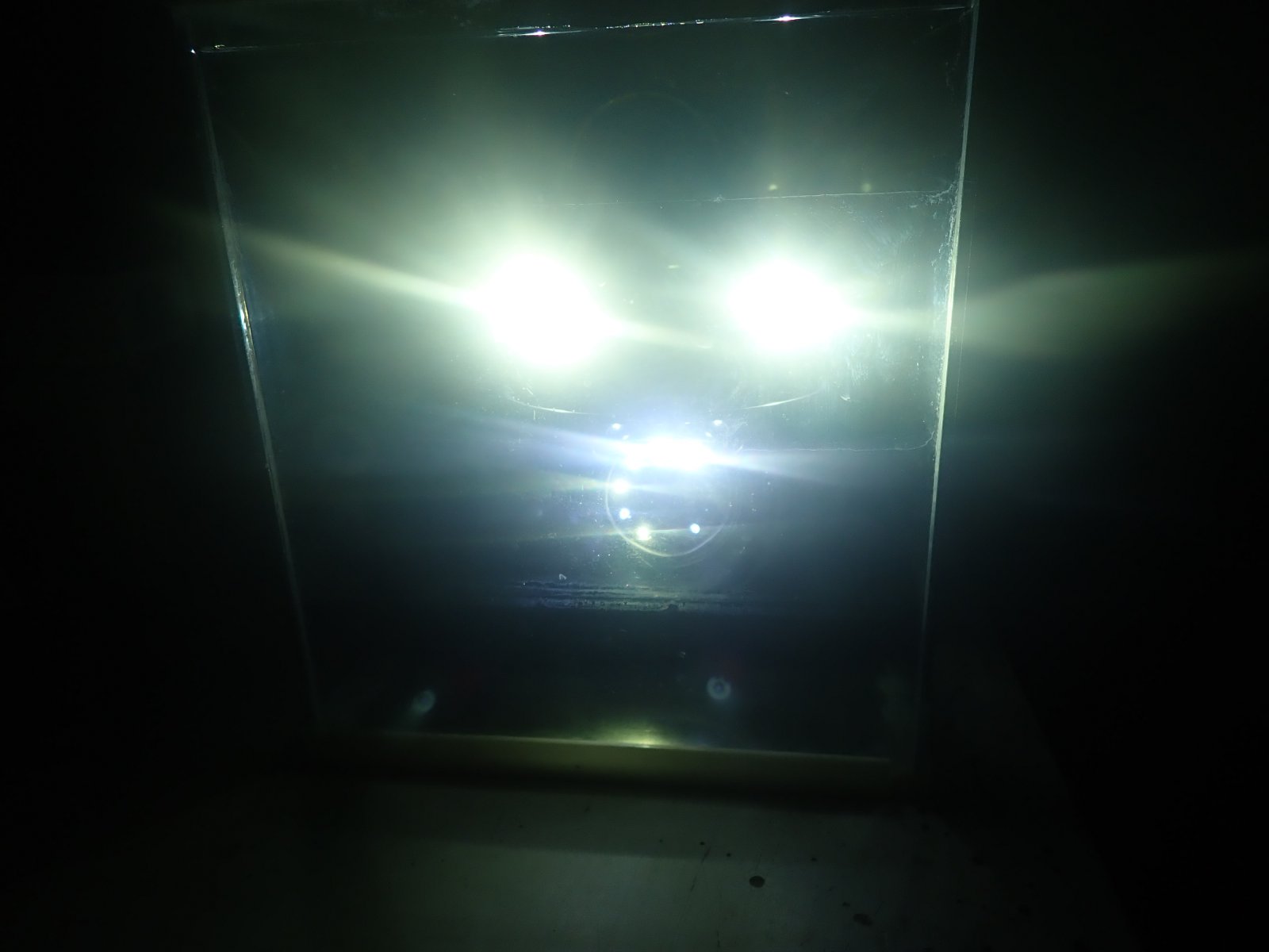

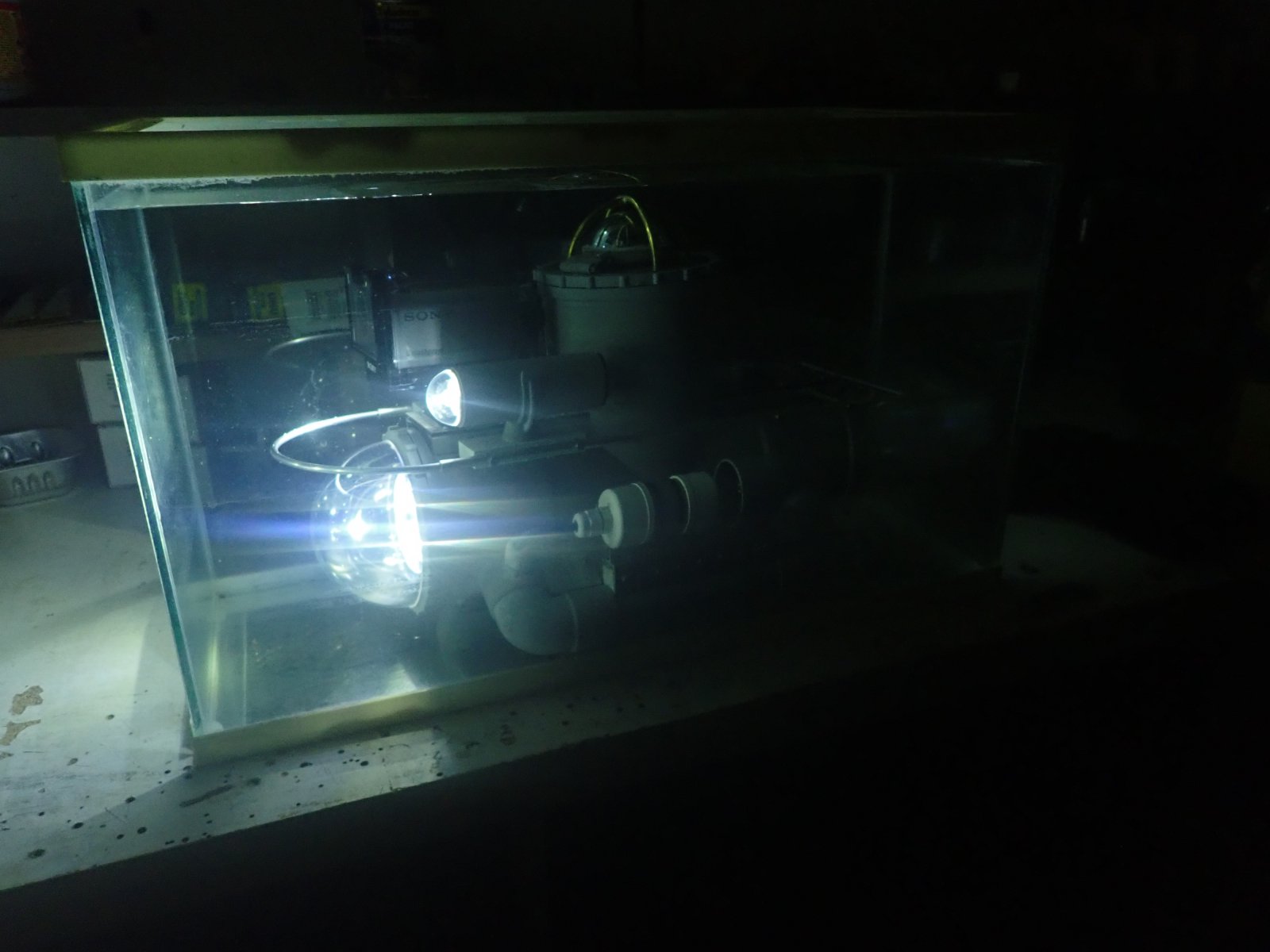

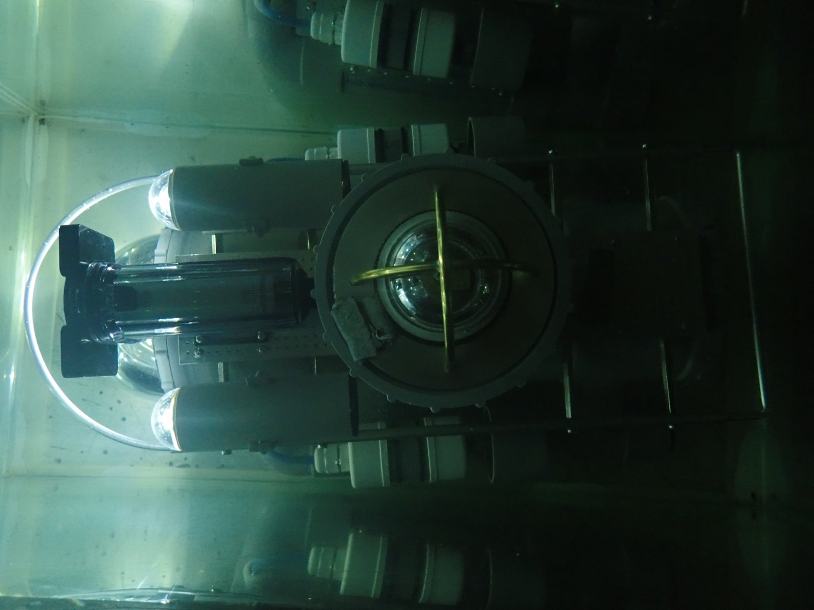

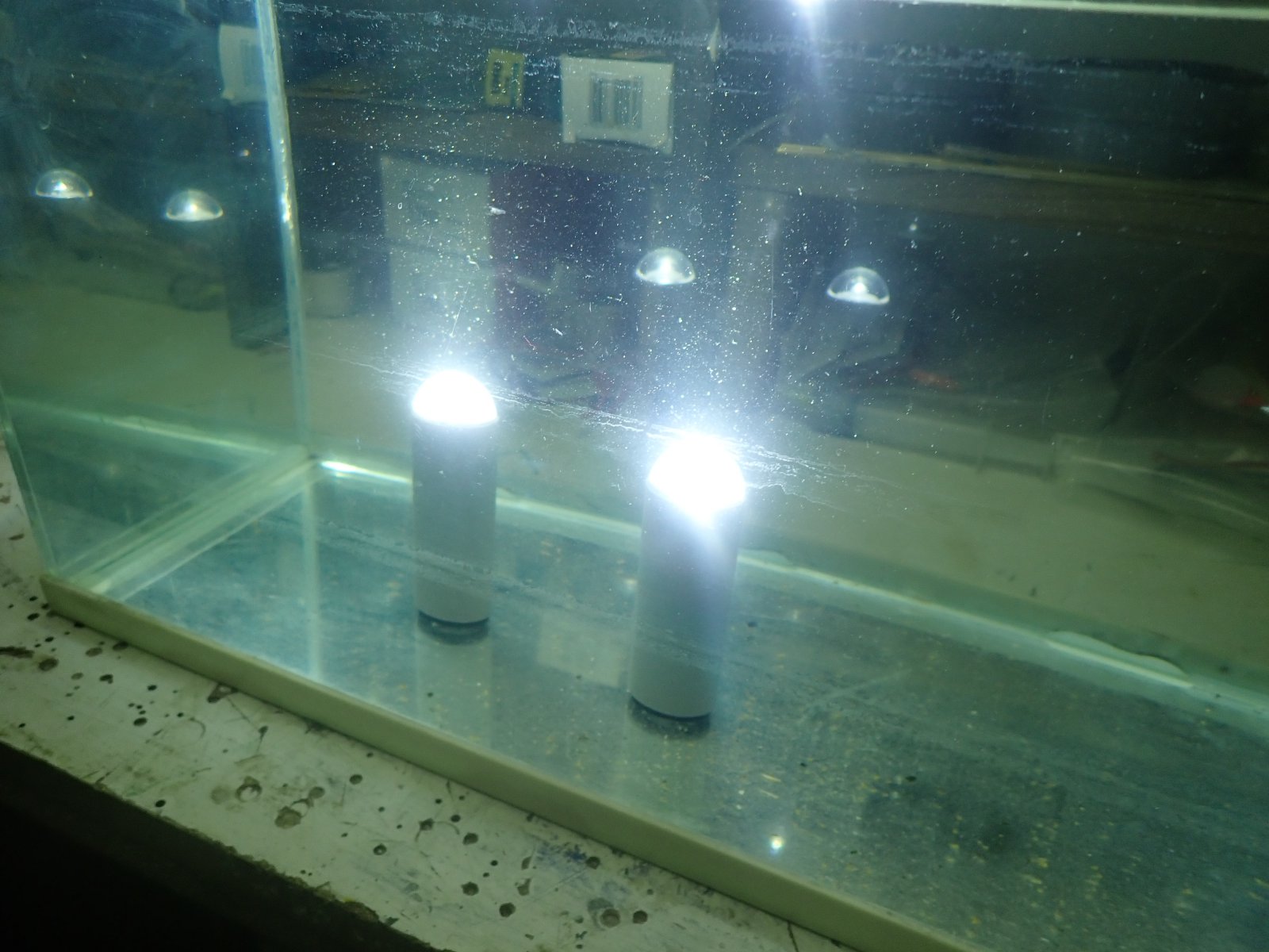

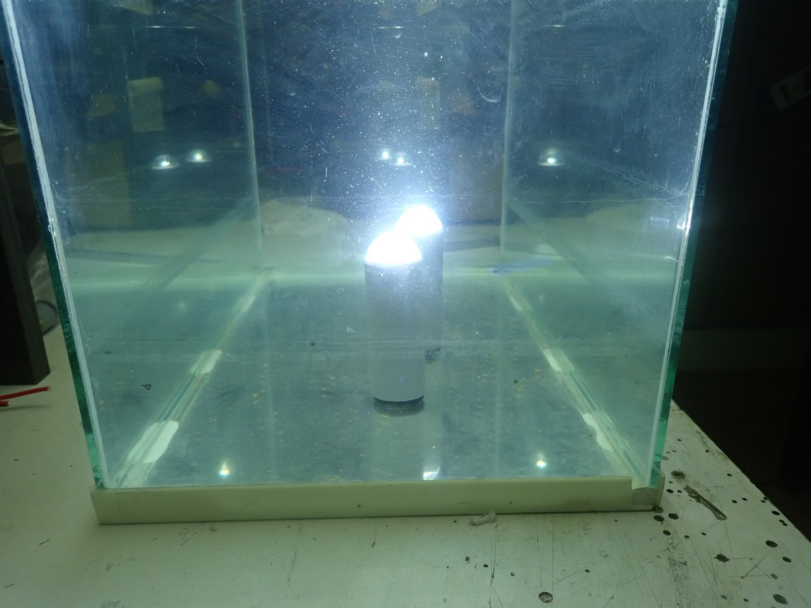

    Vandaag wat testen gedaan met de externe verlichting.Bleek hier toch een klein lekje in te zitten.In een v/d verlijmde 30mm domes.Het is makkelijk te herstellen.
    Heb er wat foto's van.De verlichting stond op de tweede stand.In de donkere kelder was de hele werkbank verlicht.
    Grtjs,Marc.

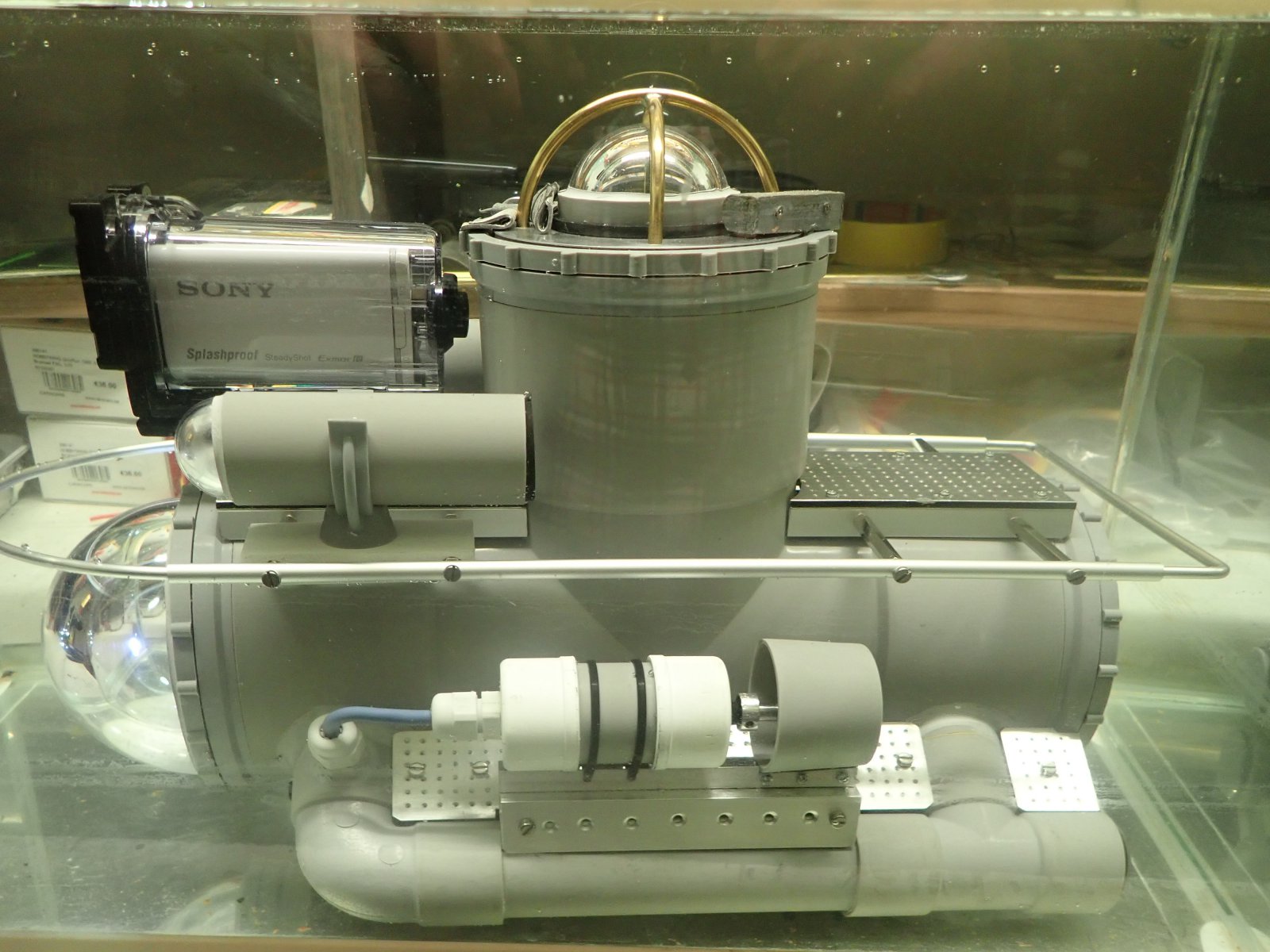

  14. MarcT
    MarcT
    18 mei 2011
    1.697
    limb

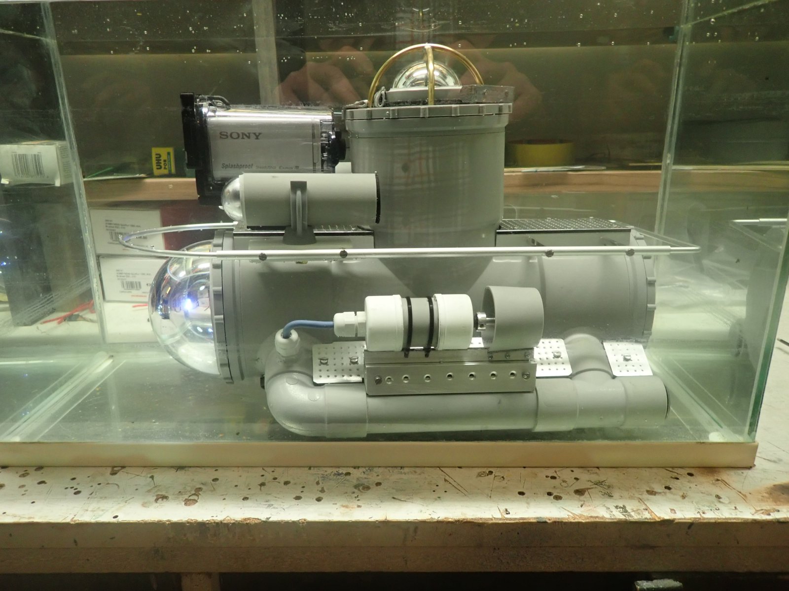

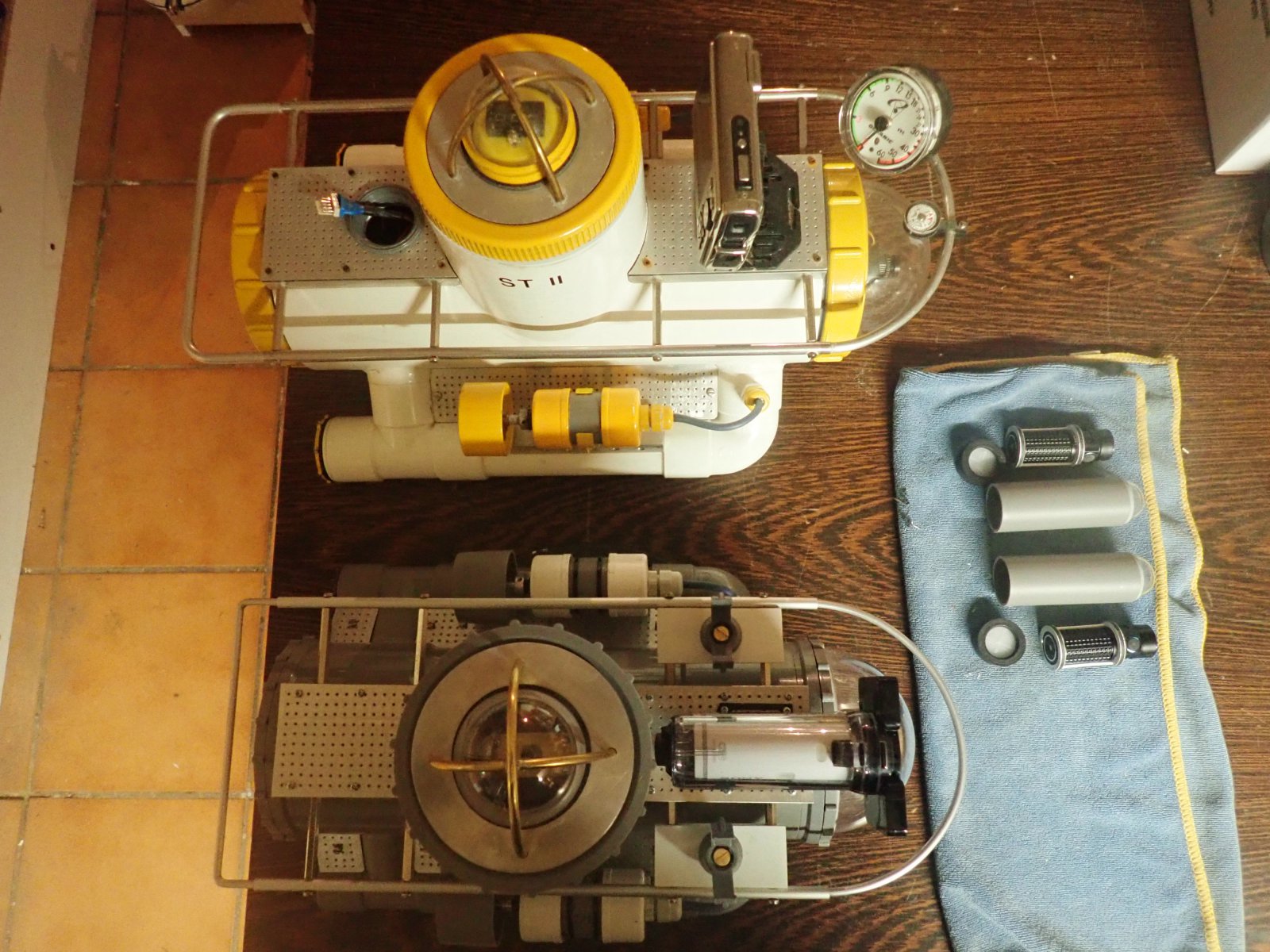

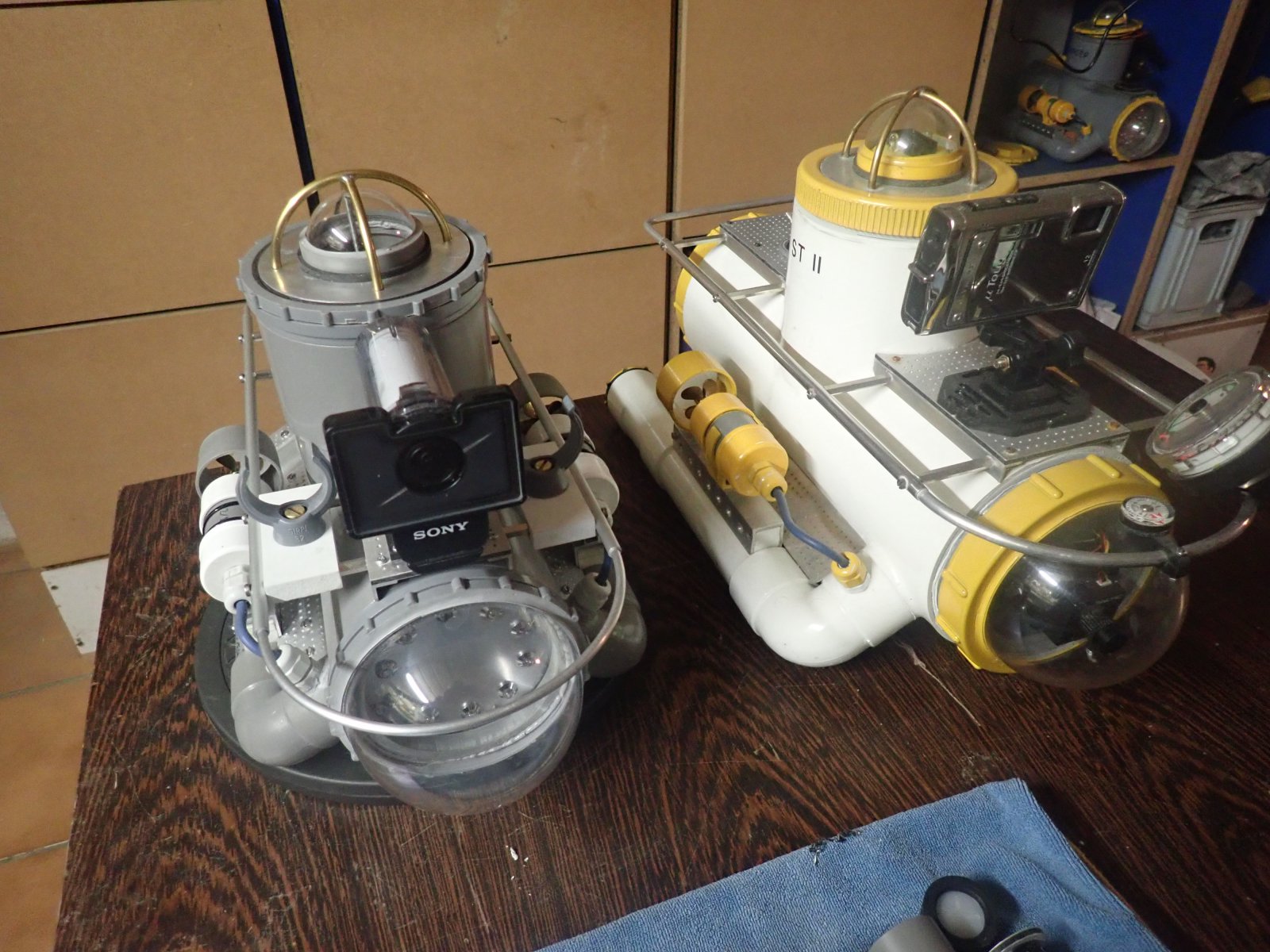

    Hier 2 foto's van de oude(groot model)en de nieuwe(klein model)Stroep.
    Hoogte verschil is 4cm.Bij het groot model is de hoofdbuis 125mm en bij het kleinere is dat 100mm.
    De lengte v/d nieuwe is 5cm korter.
    Grtjs,Marc.

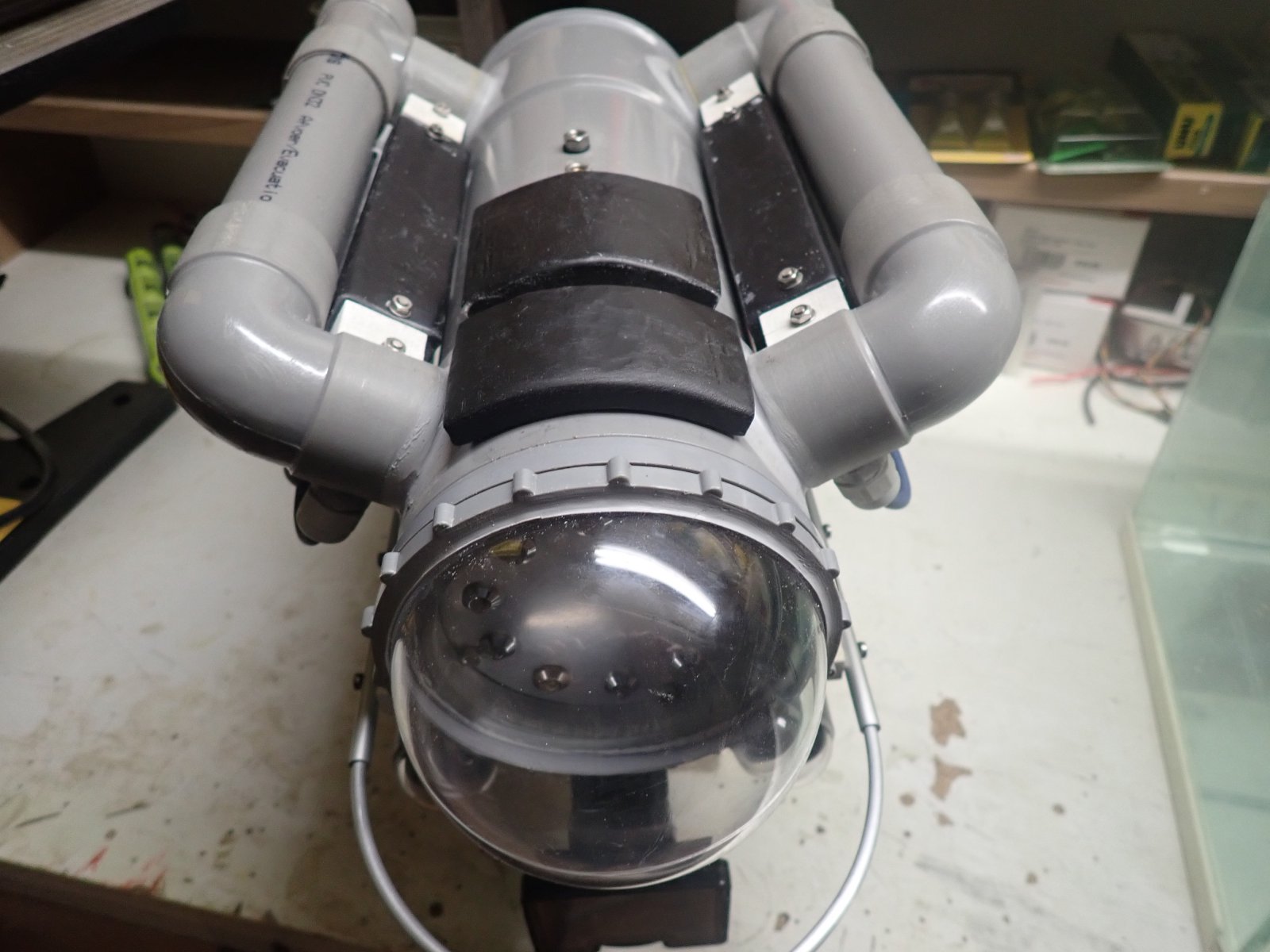

    Goede avond.
    nog niet met de boot in het buitenaquarium kunnen gaan.Sneeuw en regen.

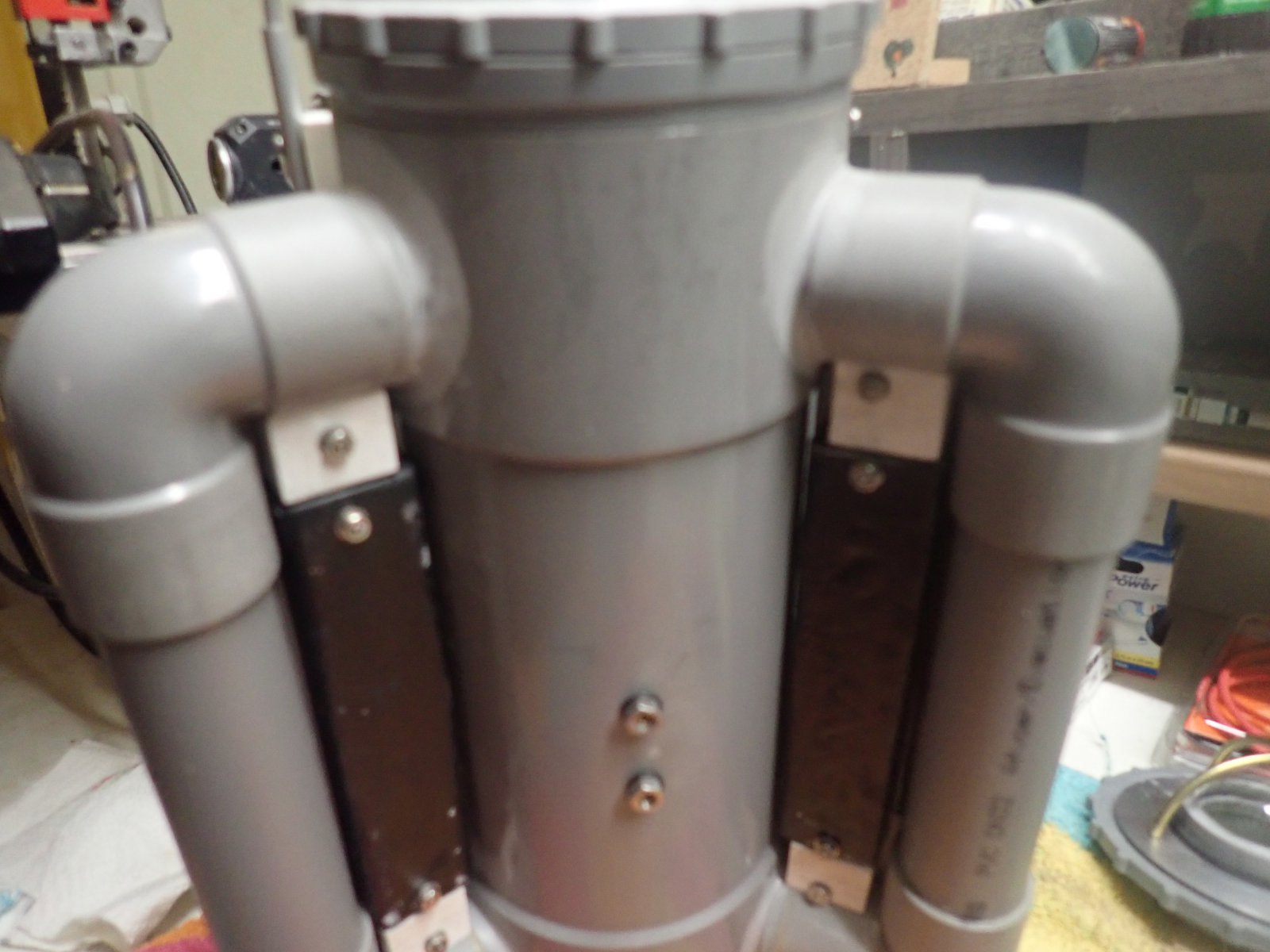

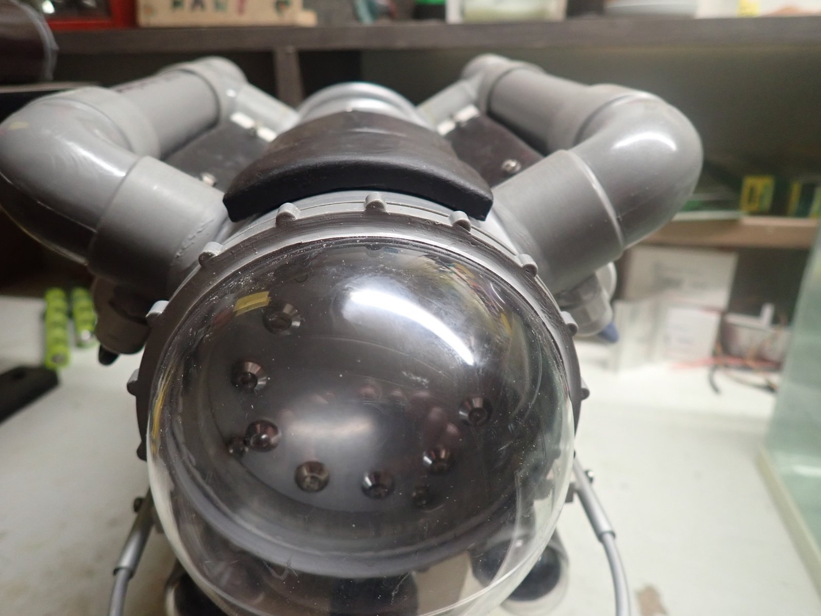

    Intussen nog wat kleinigheden a/d boot gedaan.
    Heb al een deel v/d bedrading kunnen inkorten zodat ik een heel klein beetje meer plaats heb in de boot.
    Verder ook nog het lek gedicht in een v/d externe verlichtingen.
    Verder weer enkele testen in de kelder gedaan.
    De boot is nu klaar voor in het buitenaquarium.Ook het ballastsysteem werkt meer dan naar behoren.
    Nu is het nog kijken of het ballastsysteem de druk op 10m aankan.(27MHz ontvanger).
    Nog enkele foto's van vandaag.
