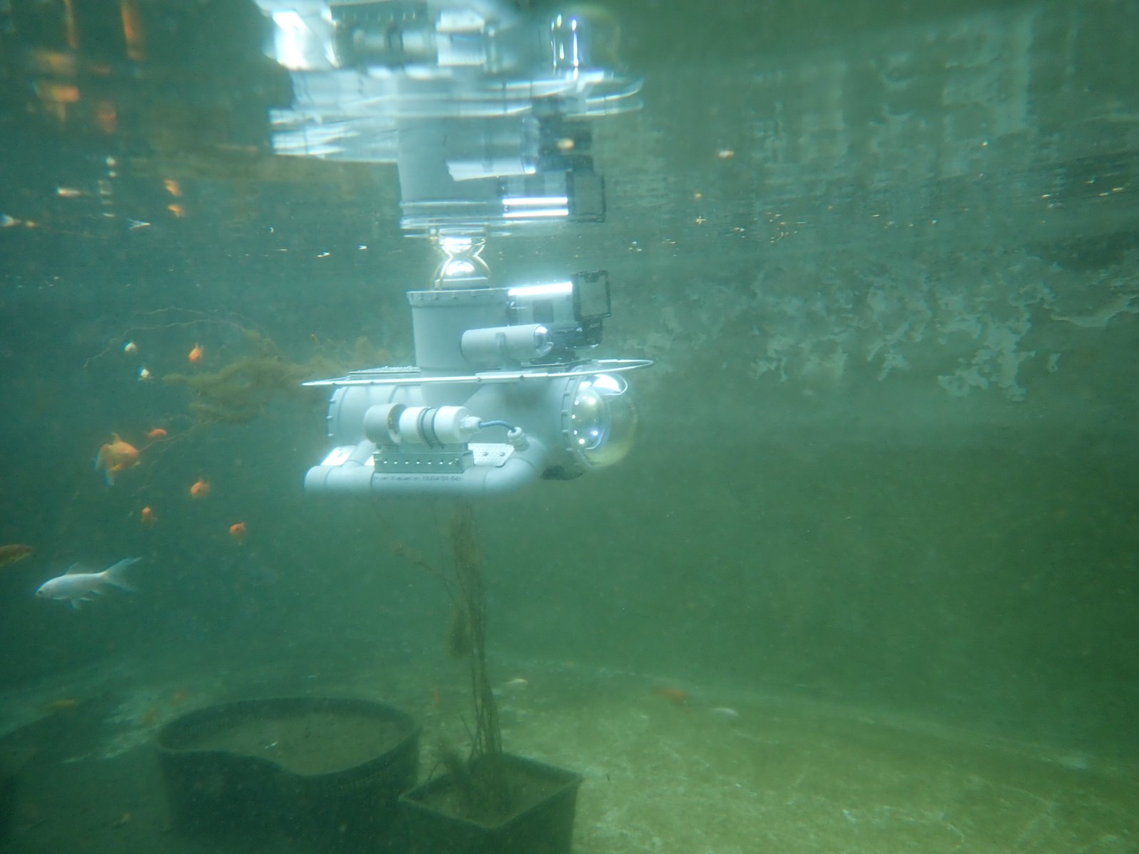

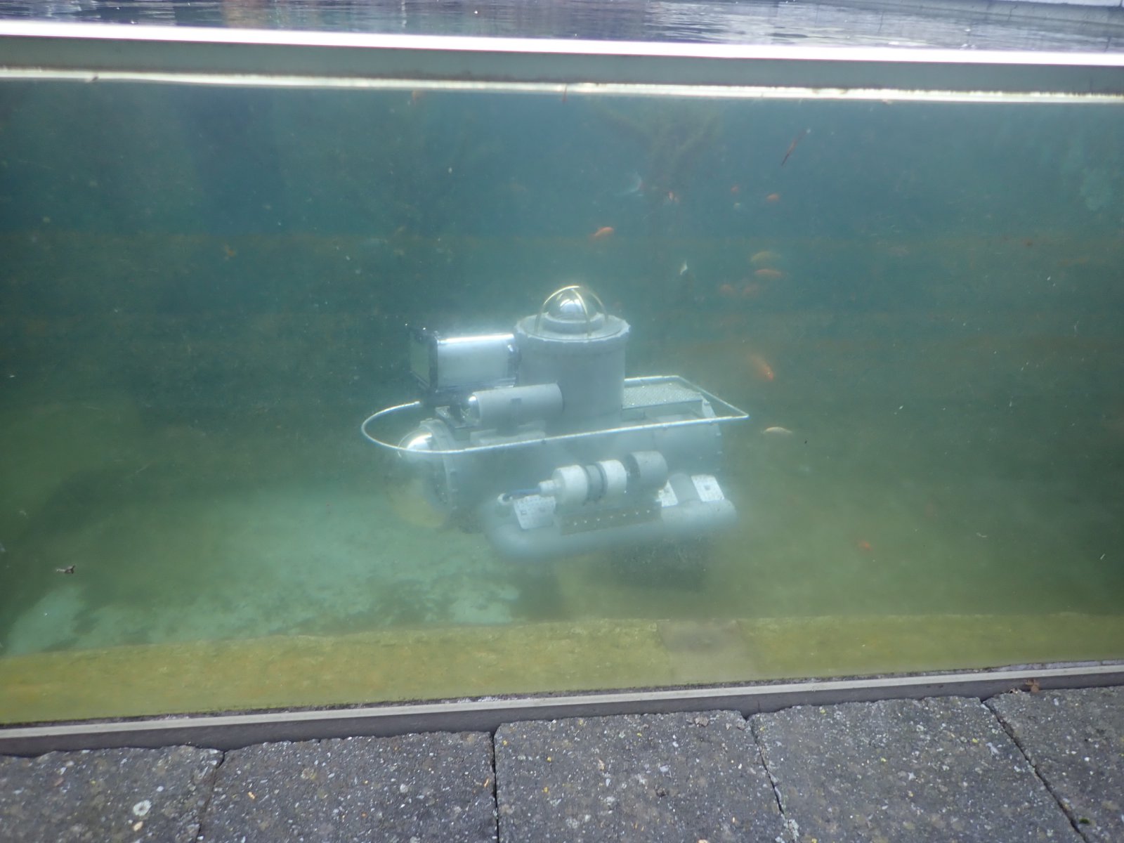

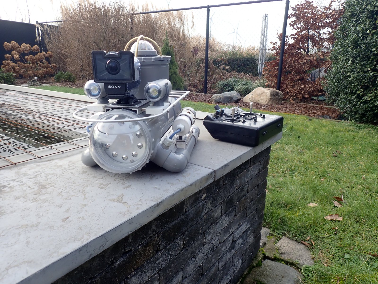

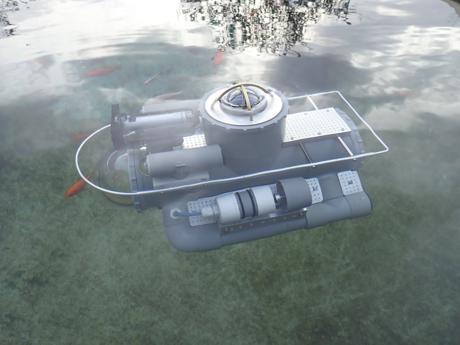

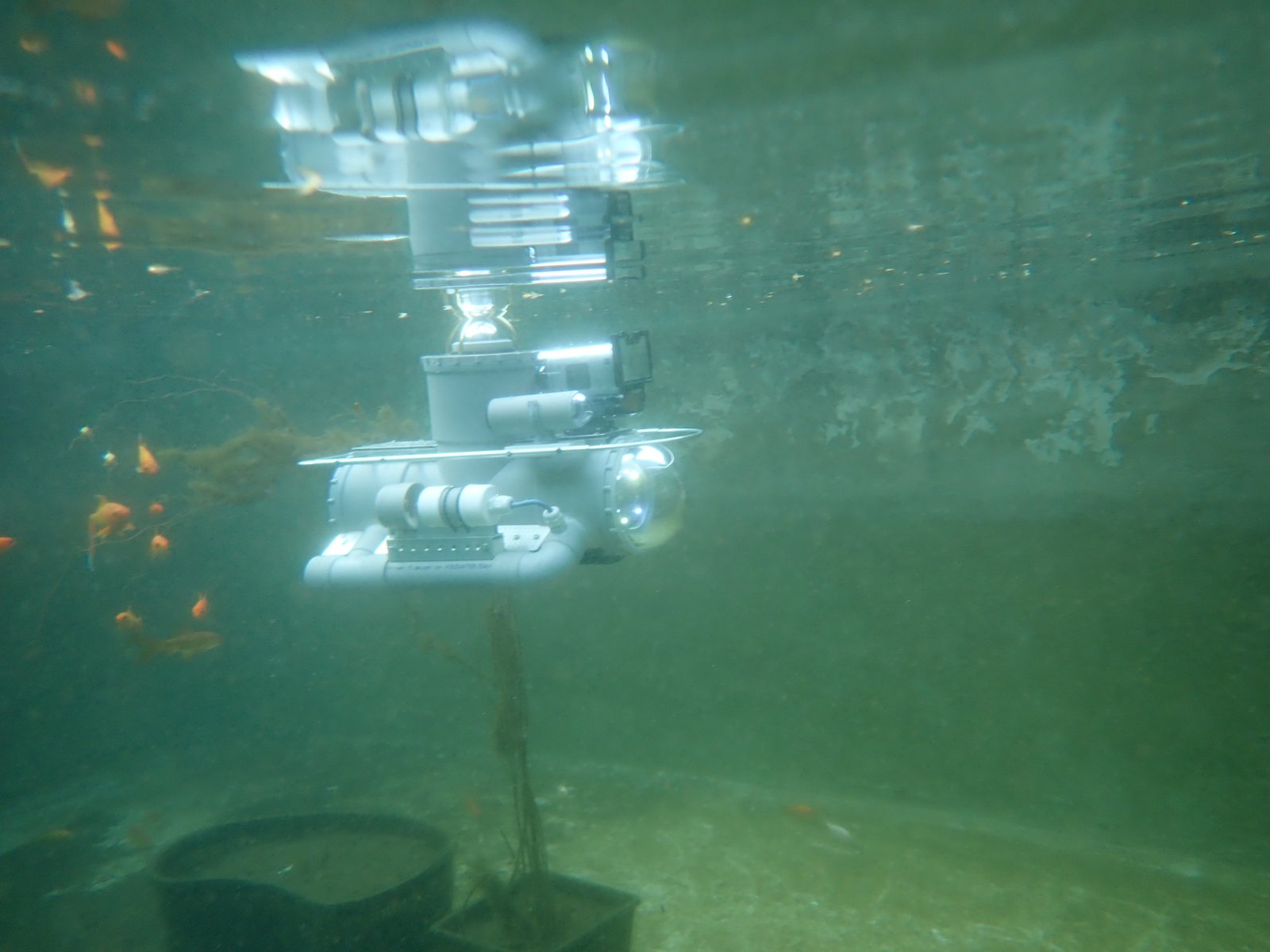

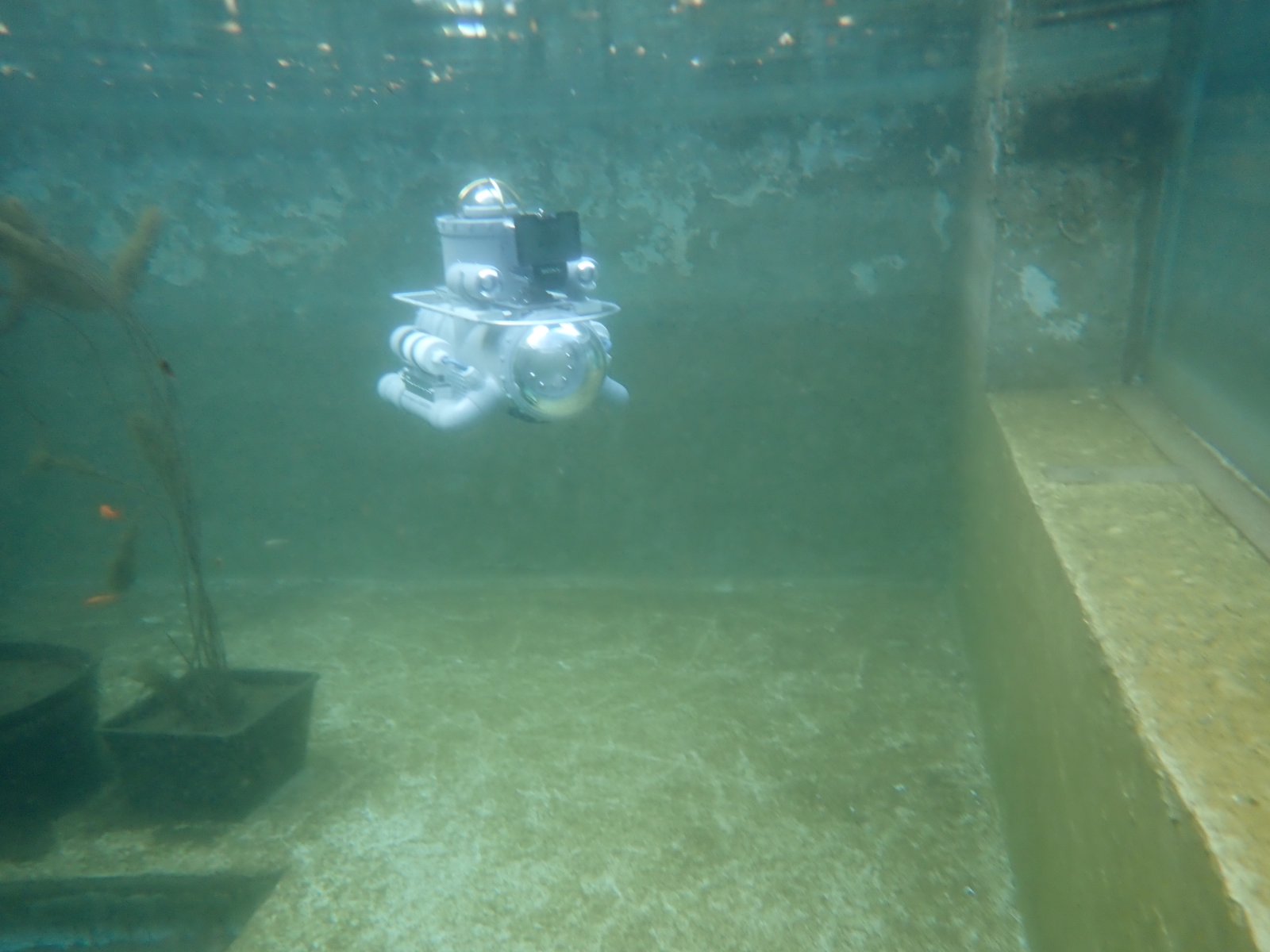

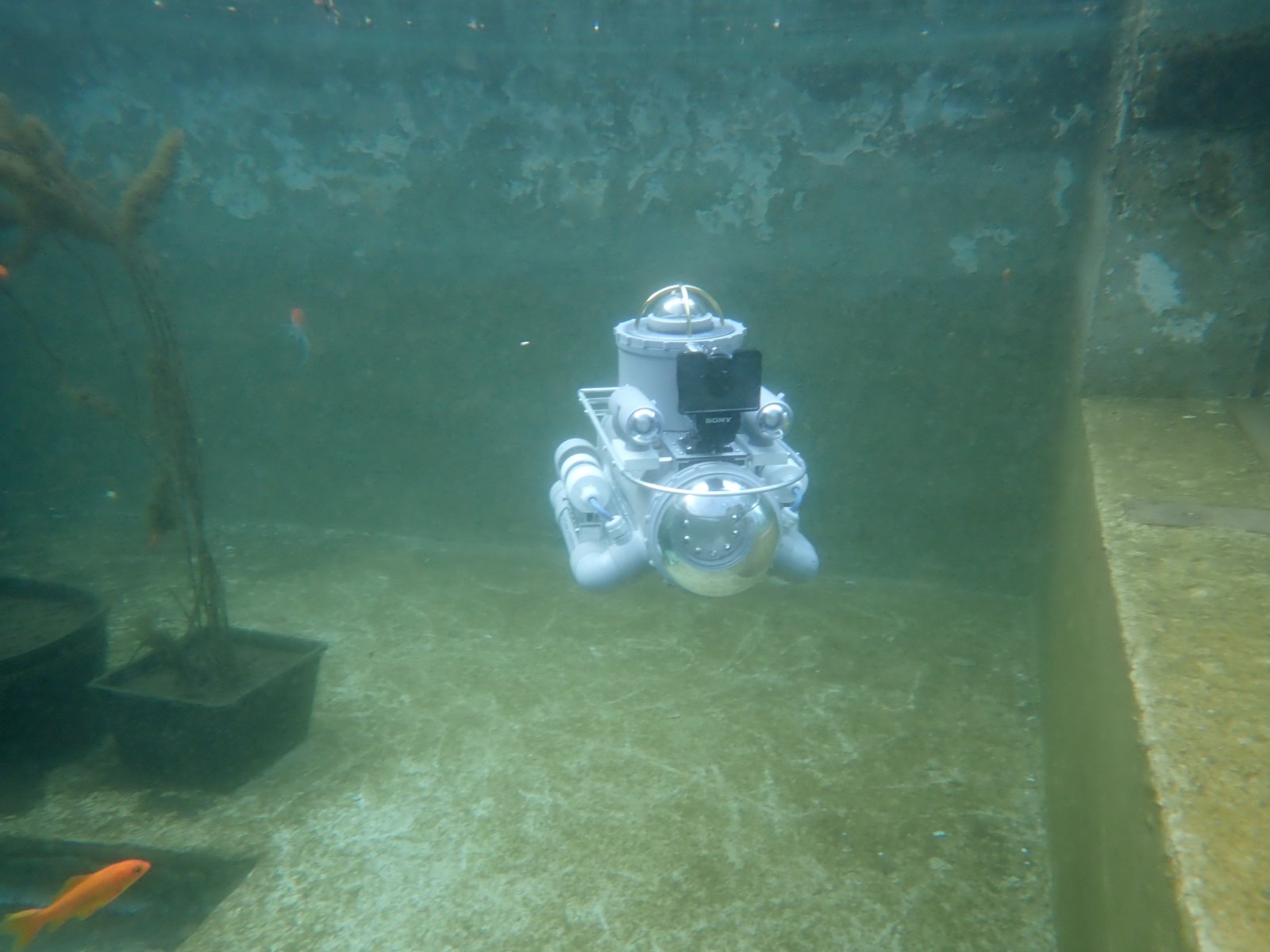

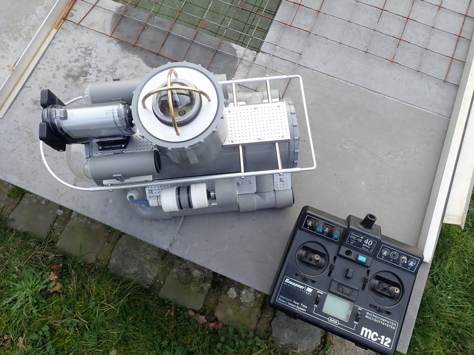

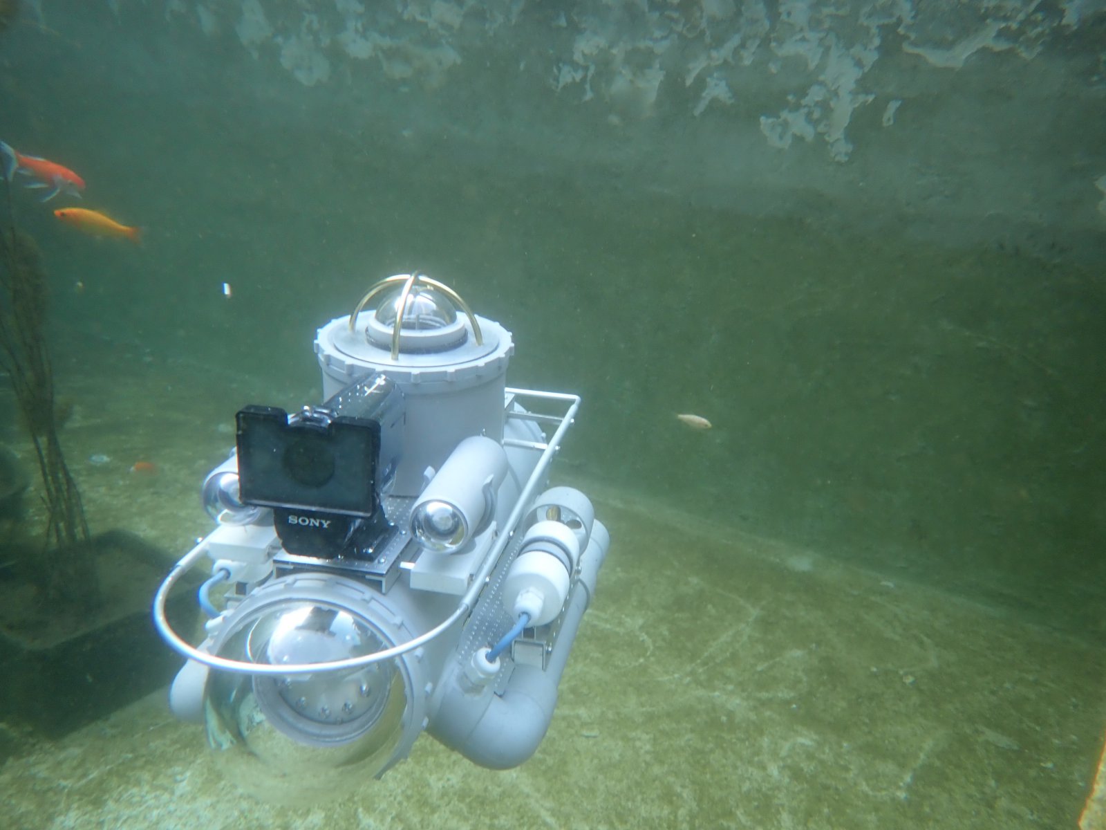

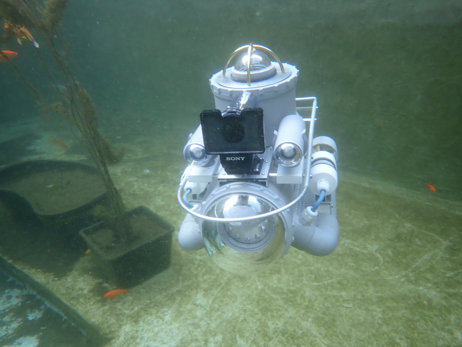

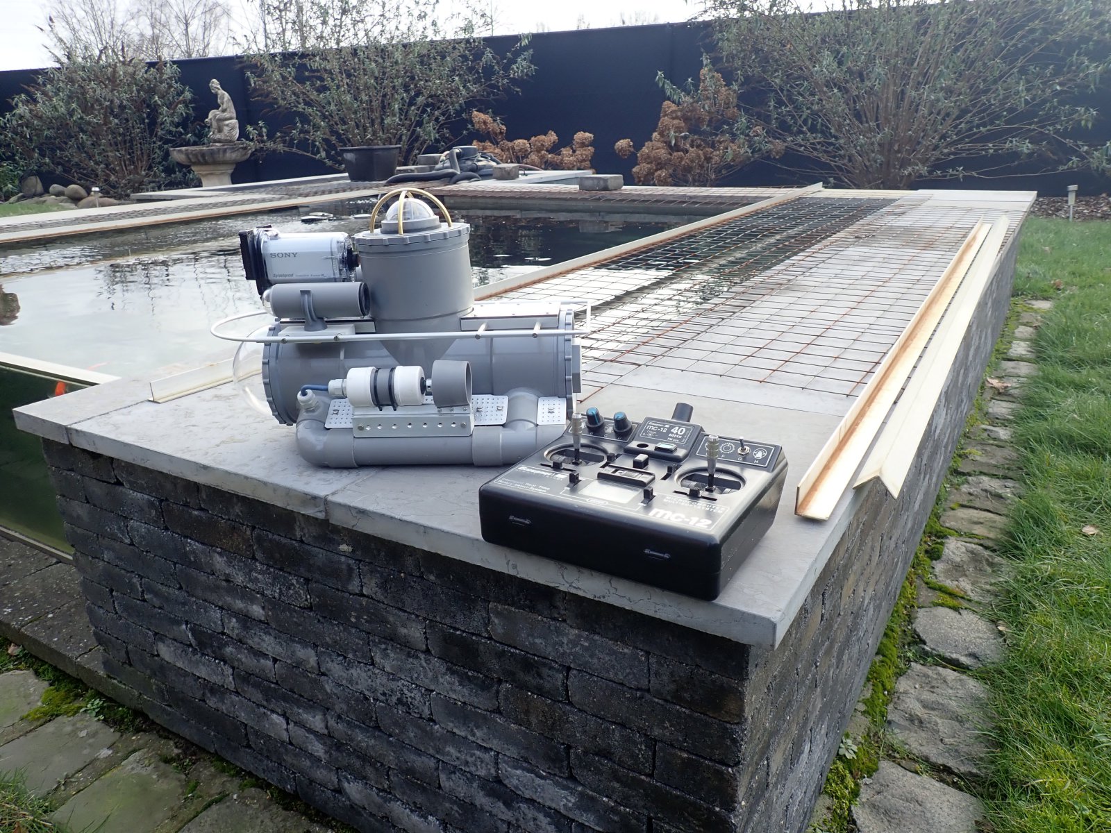

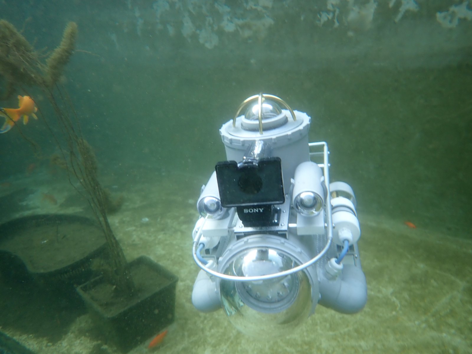

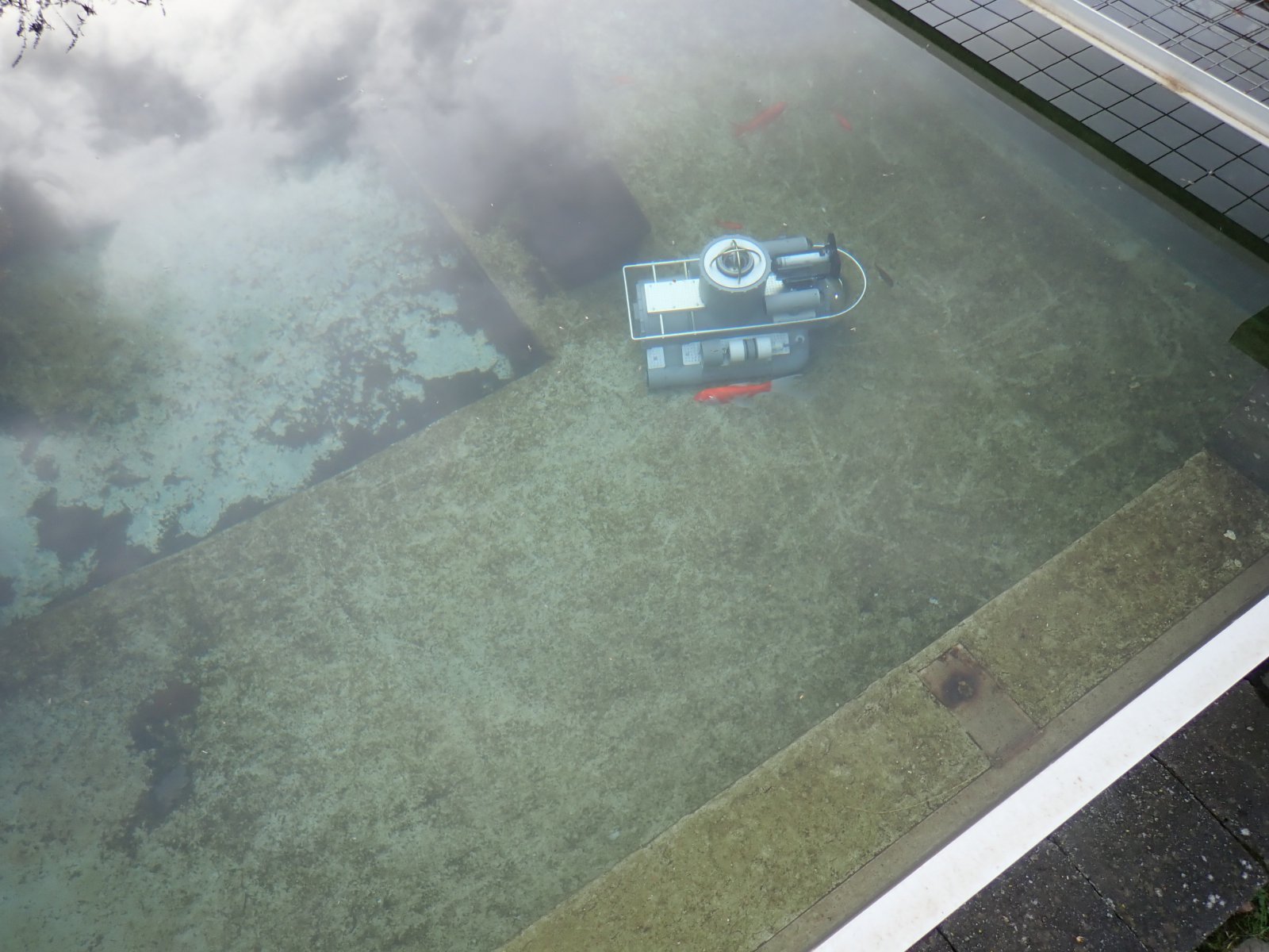

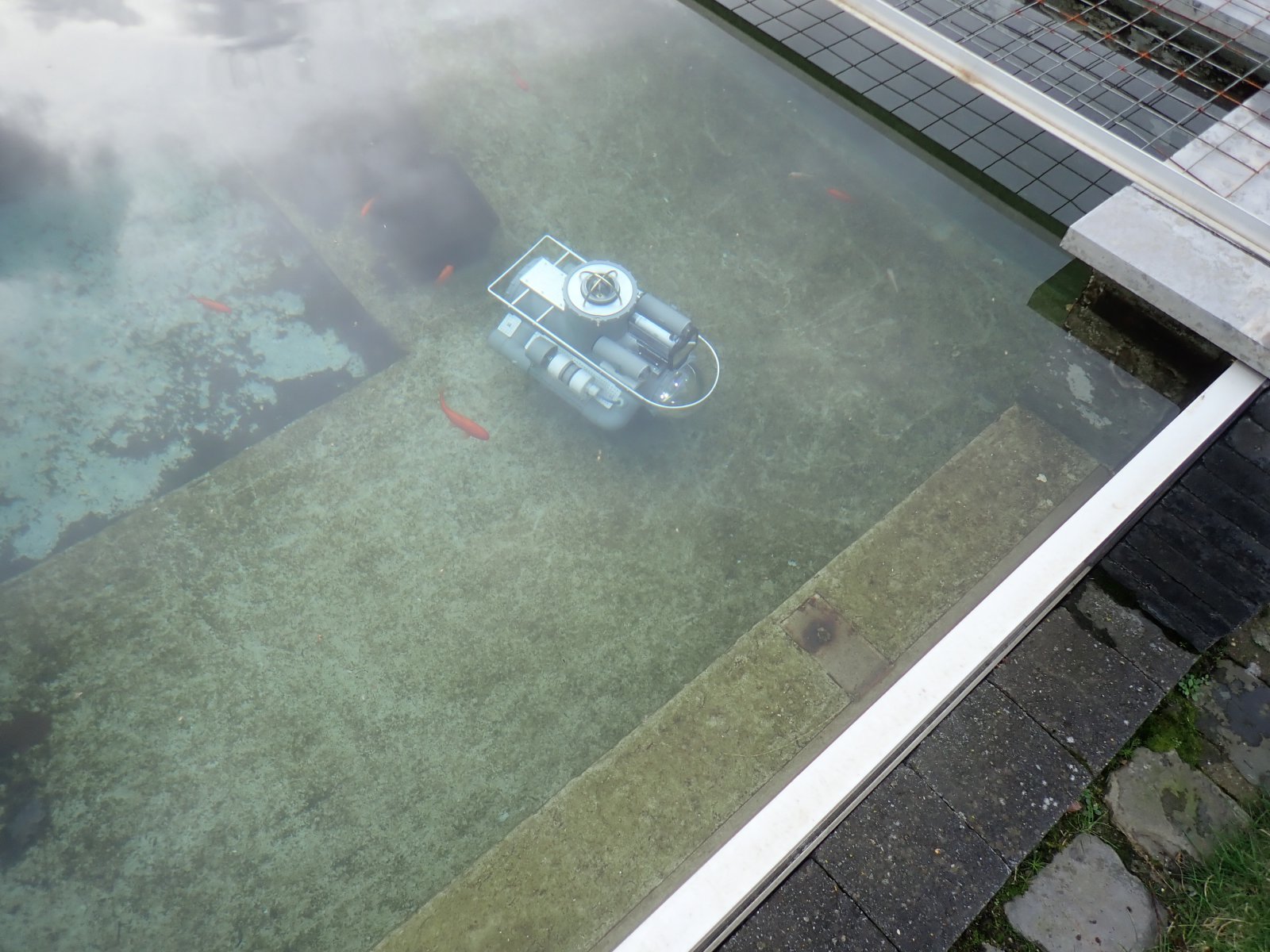

    Zojuist de Stroep terug uit het buitenaquarium.
    Het duiken van de boot gaat nu heel gekontroleerd.Reageert nu onmiddelijk op een heel kleine tik v/d stick.Kan de boot nu ook onmiddelijk in een zweefpositie brengen.Met de slangenpompjes was het langdurig zoeken om dit punt te bereiken.Zonder ingrijpen v/d zender bleef de boot 28min in een perfekte zweeftoestand.Dit kon ik nooit bereiken met de slangenpompjes.De 50gr trimballast ligt voorlopig in de boot,in afwachting v/d ballastrail.
    Ben er zeer tevreden over.
    Heb foto's v/d duik.Ga ze wel in 2keer uploaden.
    Grtjs,Marc.

    Heel mooi, prachtige test locatie ook natuurlijk.

    Heb het al eens geschreven,, de leuk knop doet te kort.
    Mooi dat alles werkt.
    Het blijft wel spannend denk ik om te duiken in het kanaal.
    Groet Willem

  5. MarcT
    MarcT
    18 mei 2011
    1.690
    limb
    Dag Willem,bedankt.

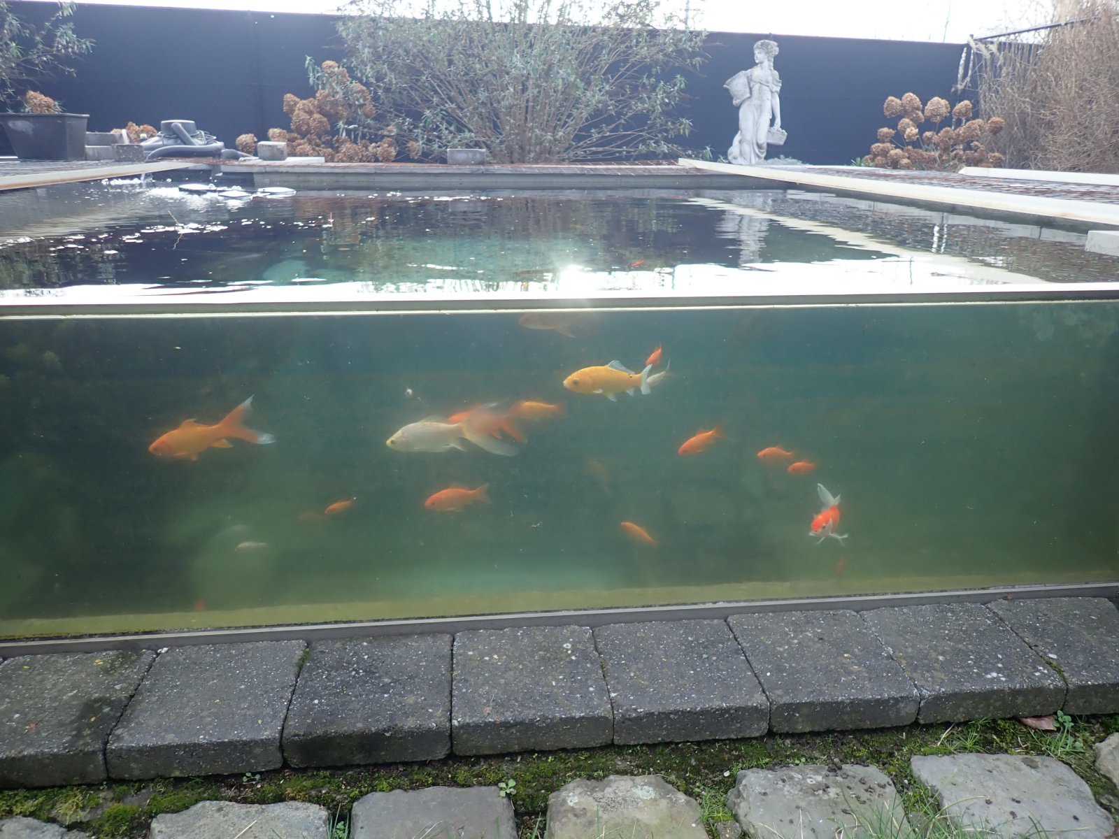

    Is m'n testbakje met 14000l water.
    Met de conische straalbuisjes,is het een groot verschil met de vorige modellen v/d Stroep.
    Het plakken a/d bodem is ook zo goed als nihil.Bij de vorige modellen was dat een gigantisch probleem.
    De boot reageert ook onmiddelijk bij verschil in watertemp.
    Dit is nu een boot gemaakt van alledaagse materialen.
    Nog wat kleinigheden doen en dan gaan we beginnen a/d kleine grijper.
    Grtjs,Marc.

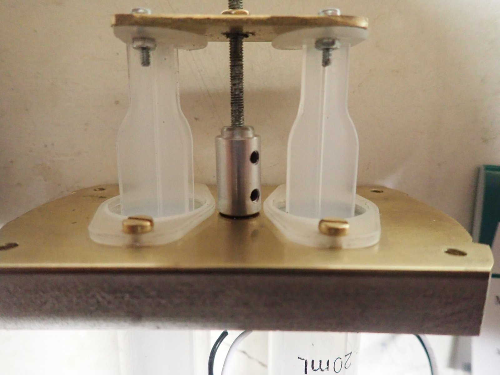

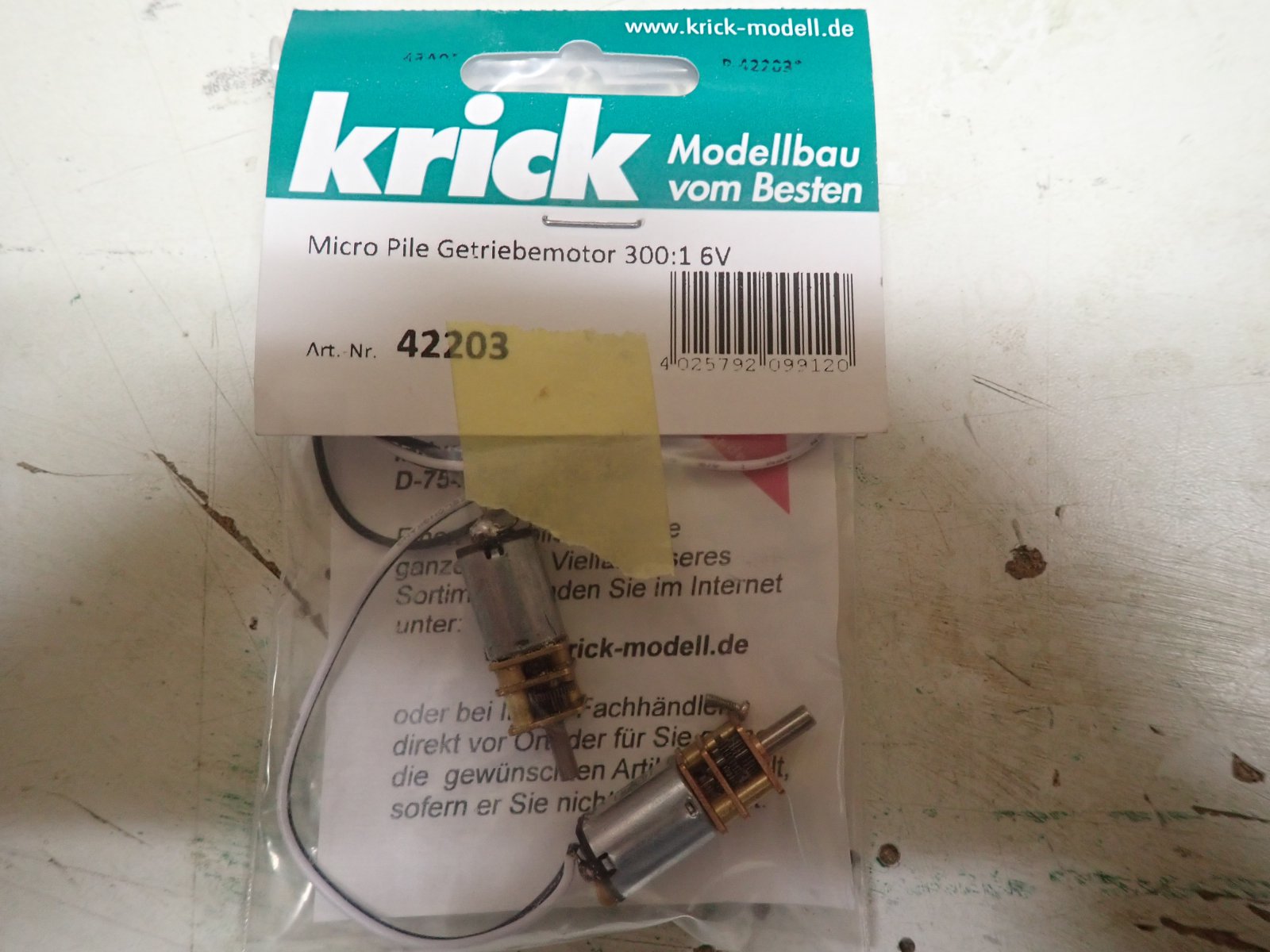

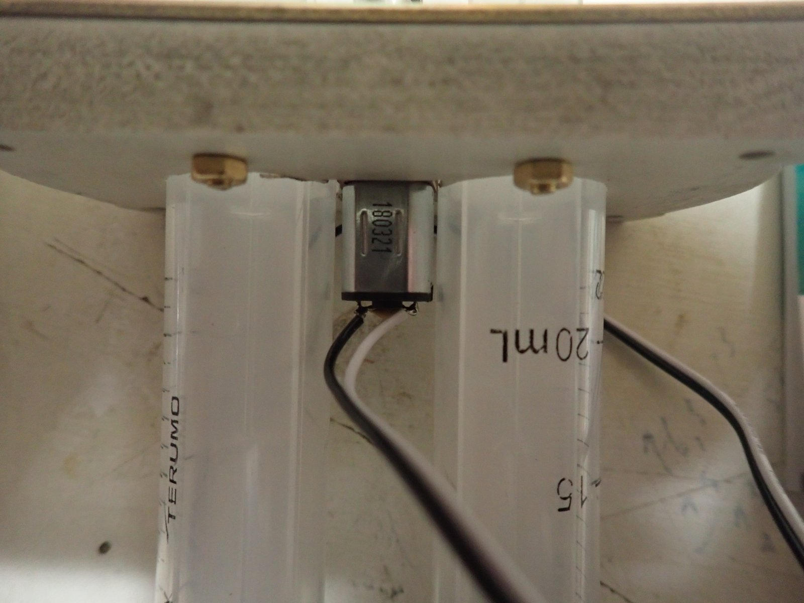

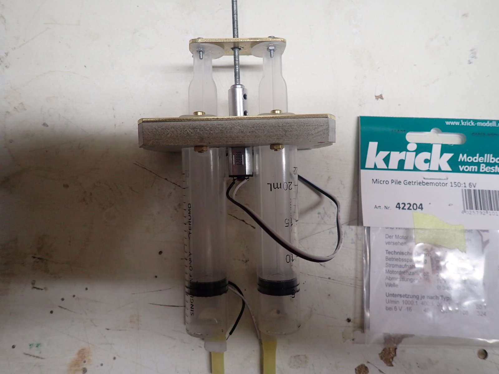

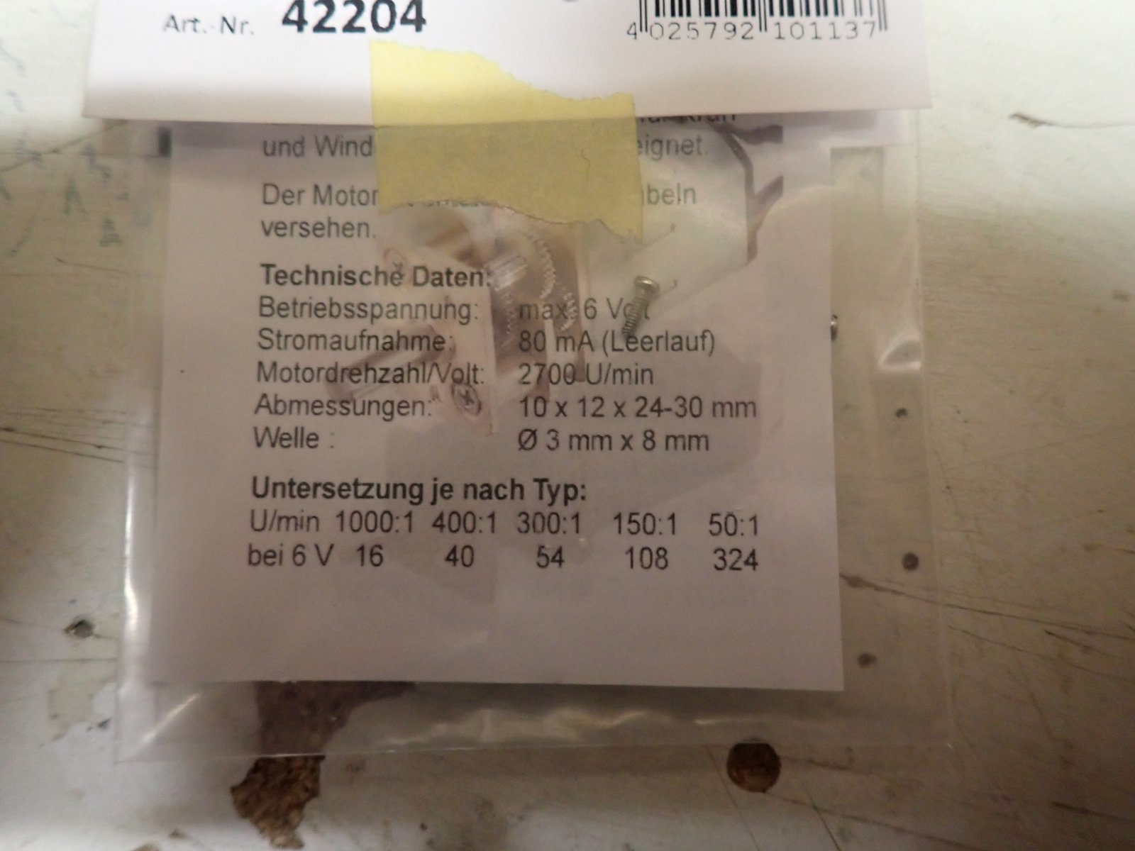

    Vanavond de micromotor v/h ballastsysteem al vervangen.
    Met de eerste motor deed het ballasten er ongeveer 7sec over.
    De eerste motor had een overbrenging van 300/1.
    Met de nieuwe motor is het 150/1.
    Door de kleinere overbrenging te gebruiken gaat het ballasten een ietsje minder lang duren.Dit gaat wel een beetje ten koste v/d kracht v/h systeem.
    Denk dat voor deze doeleinden dat wel zal lukken.
    Ga weer testen met de kleinere overbrenging.
    Heb er enkele foto's van.
    Grtjs,Marc.

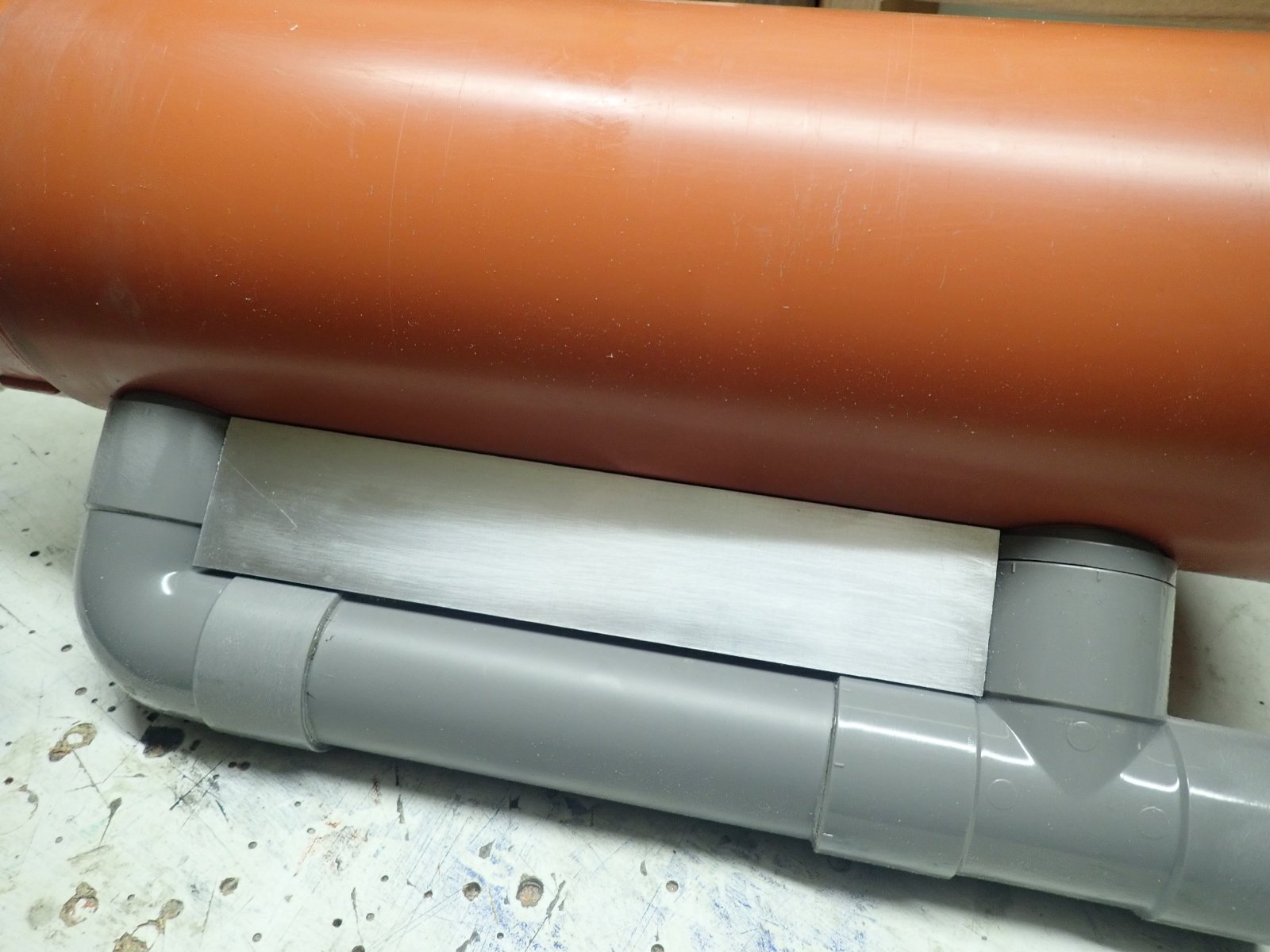

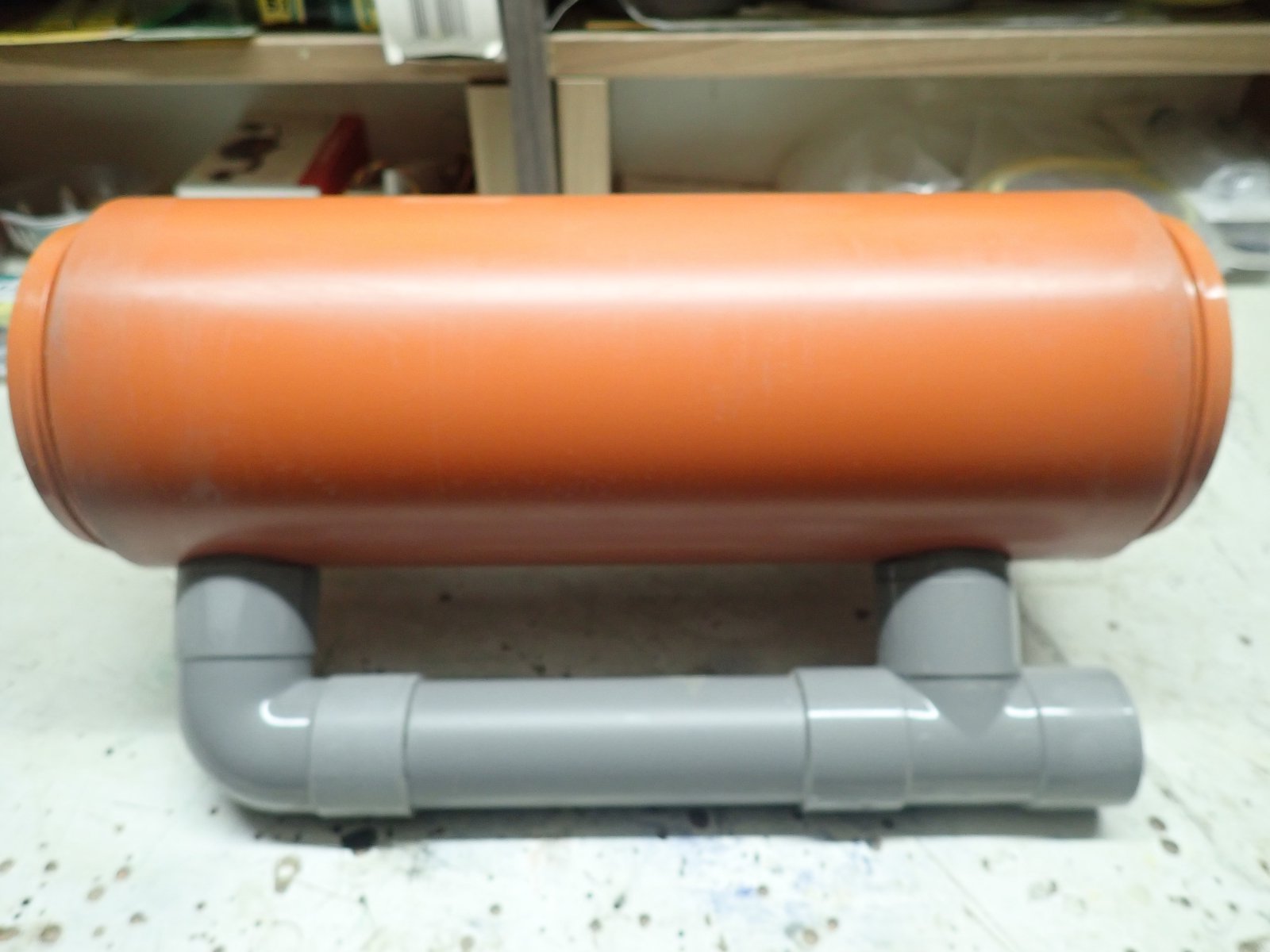

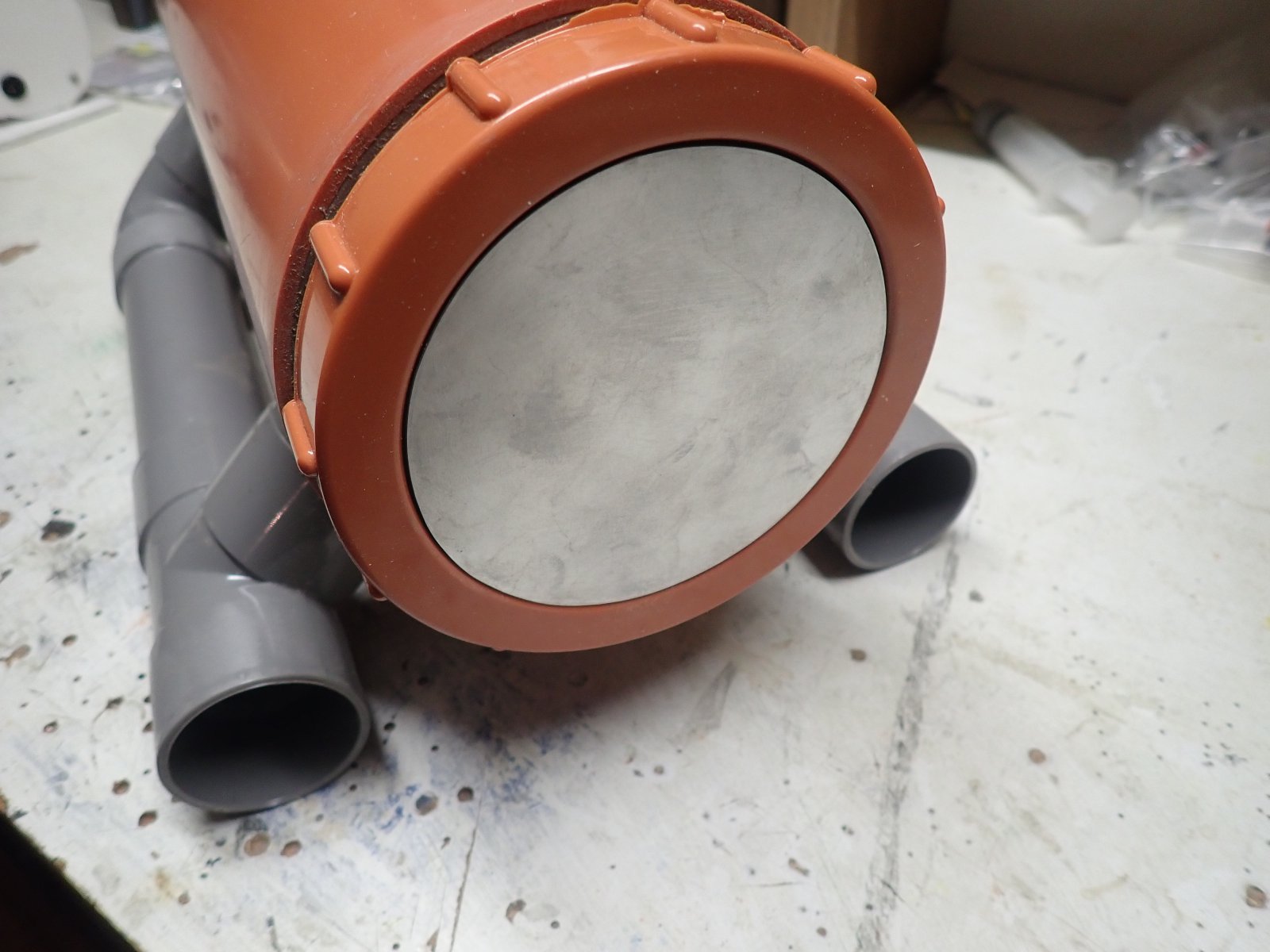

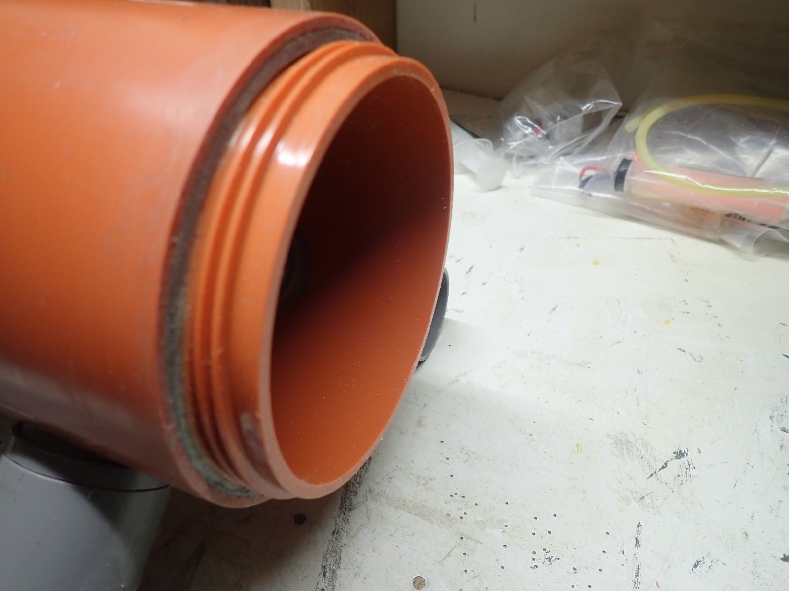

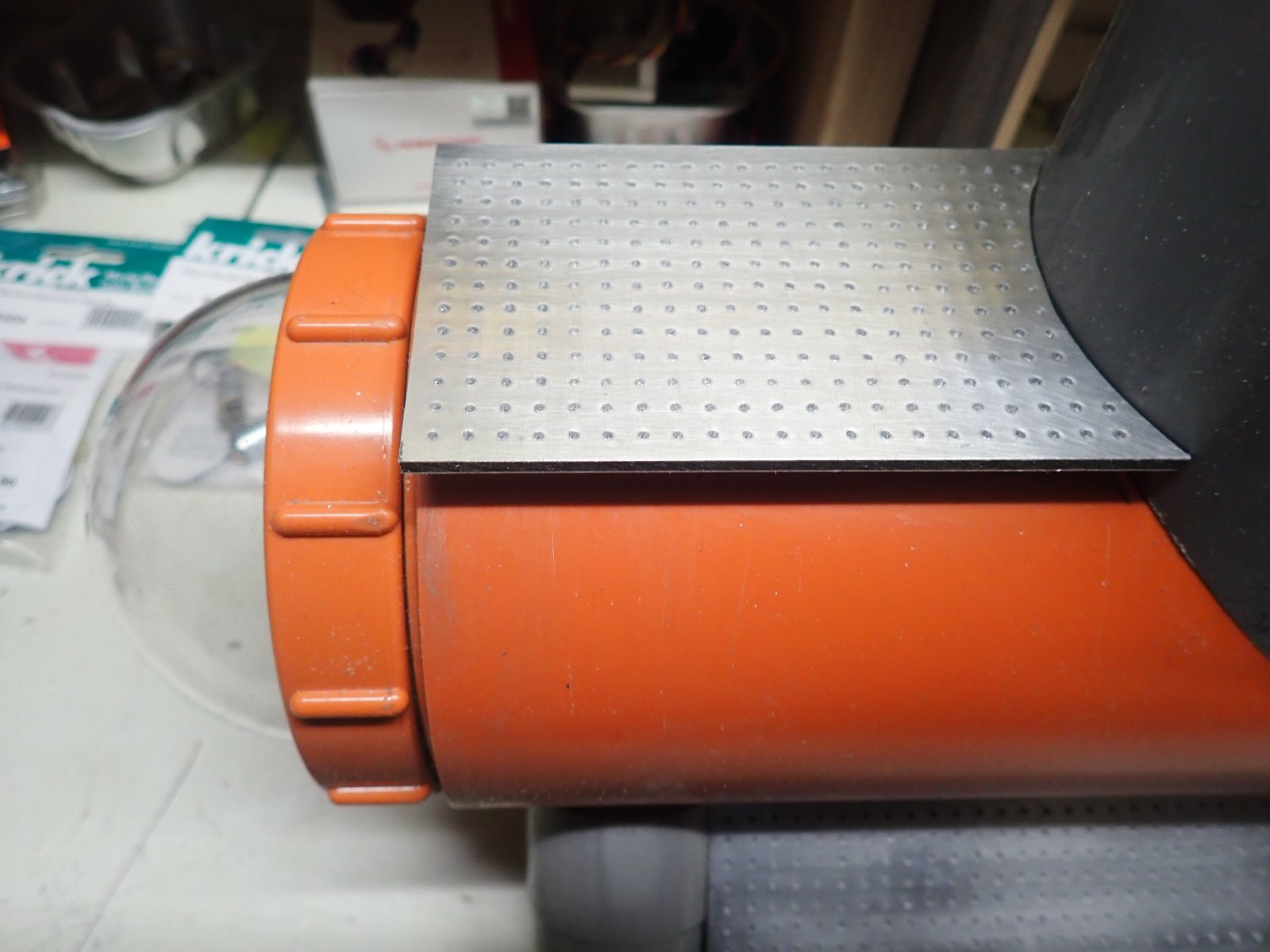

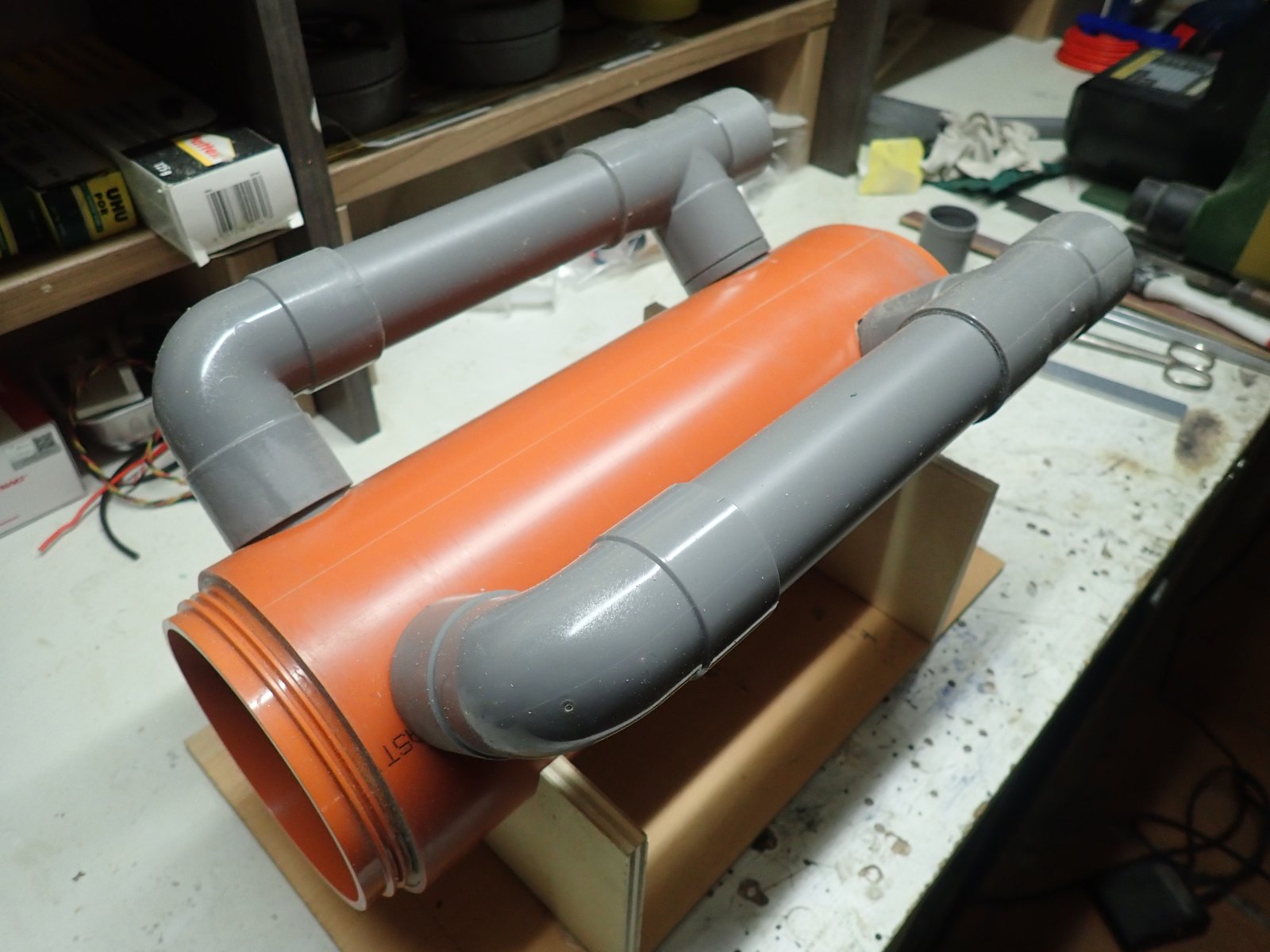

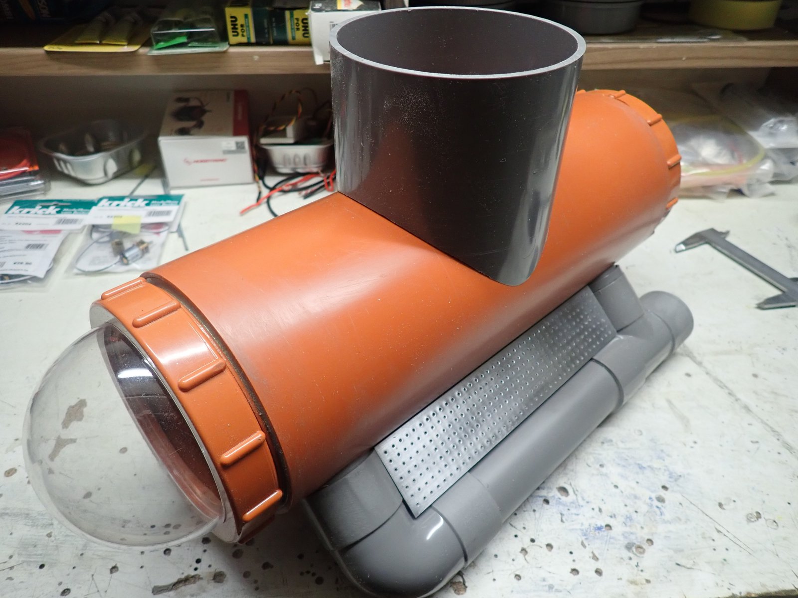

    Goede avond.

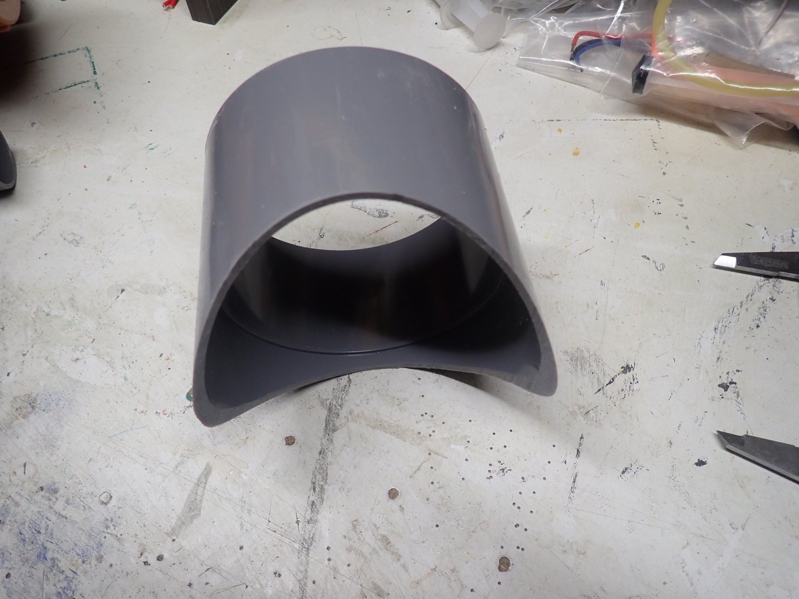

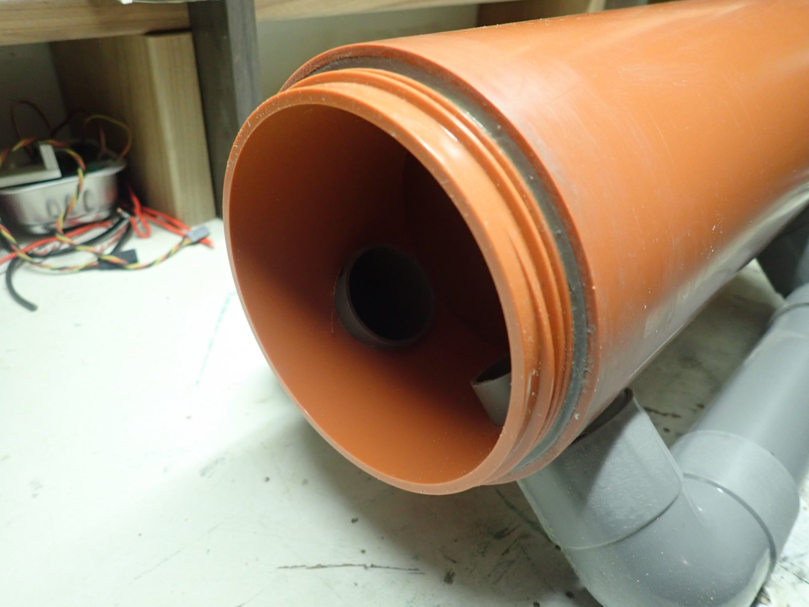

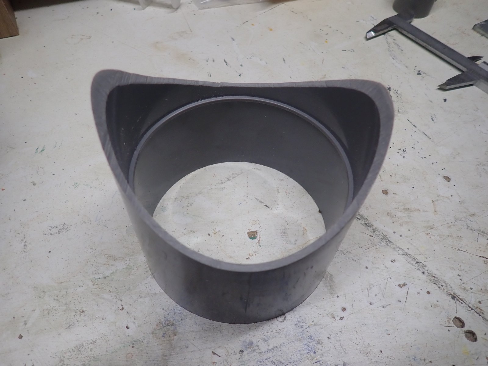

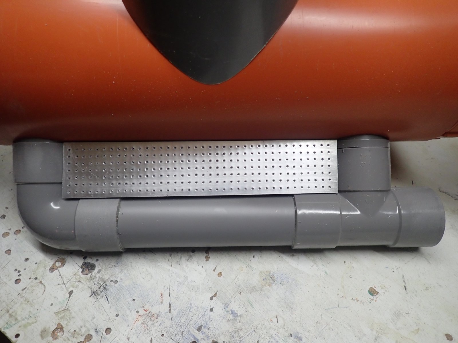

    De kleine Stroep is nu duikklaar.Het ballastsysteem is vervangen door een micromotor met een kleinere overbrenging.Het duiken gaat nu een stukje sneller.Ook het opstijgen.

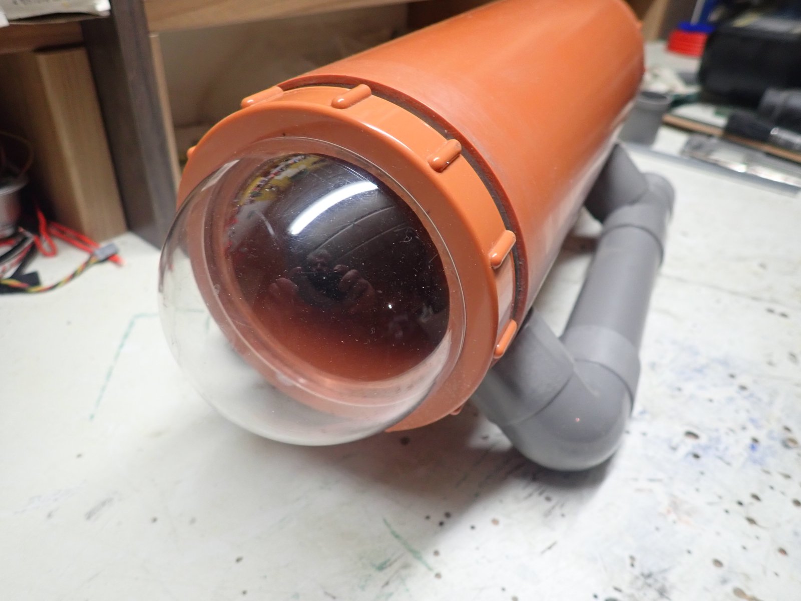

    Heb met de kleine Stroep wel een misrekening gemaakt.Het is onmogelijk om het systeem v/d grijper erin onder te brengen.
    Heb daarom besloten om het model een ietsje groter te bouwen.
    Geen gekocht T-stuk van 100mm,maar een pvc buis van 125mm met een rechtopstaand stuk van 110mm ipv 100mm.Dit rechtopstaand stuk is een lijmmof en komt haaks op de pvc buis te staan.
    Vandaag al de verloopstukken en schroefdelen erin gelijmd.Schaatsen van 40mm gelijmd en de romp al van de gaten voorzien.
    Alvast wat foto's.
    Grtjs,Marc.

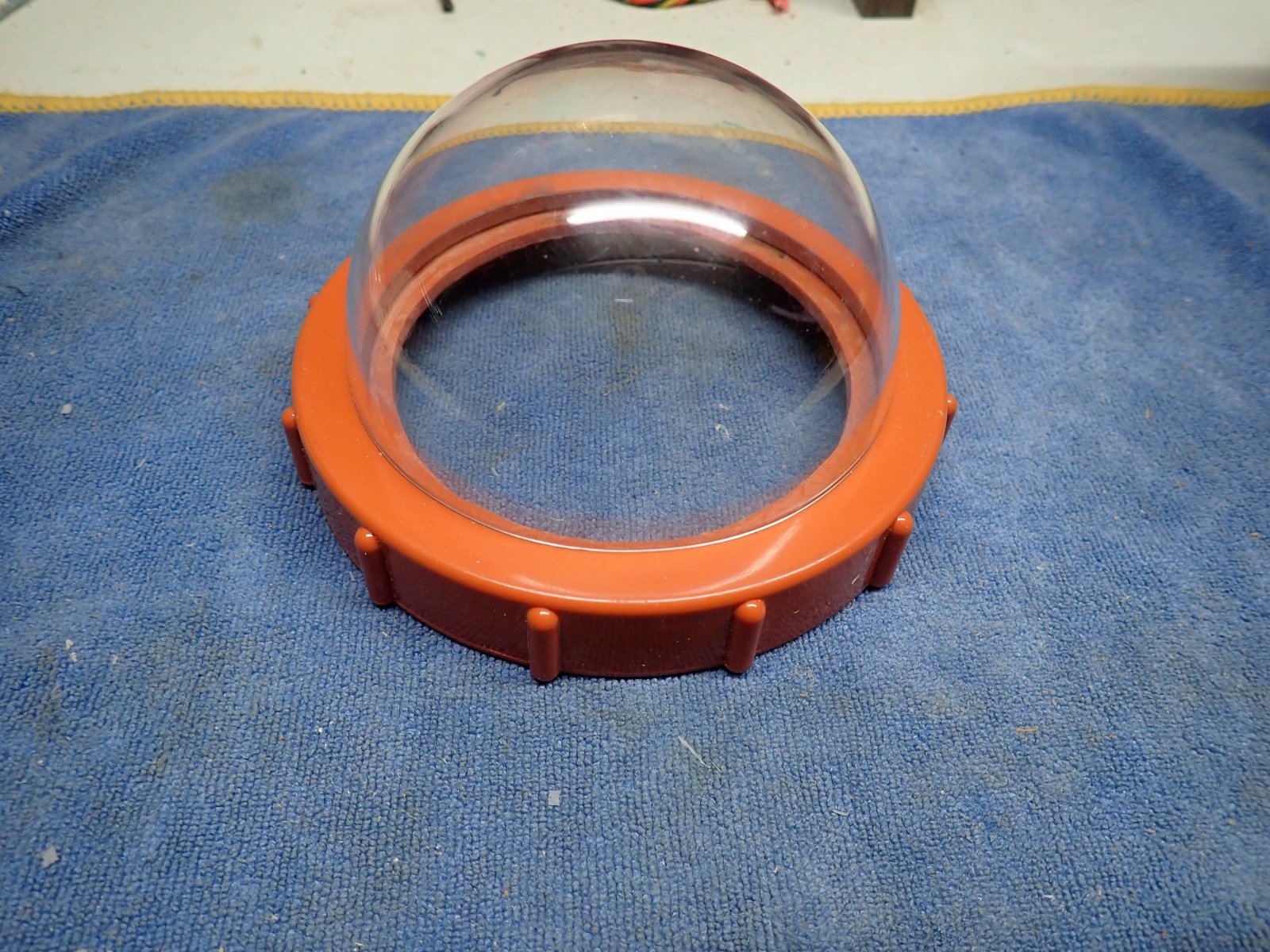

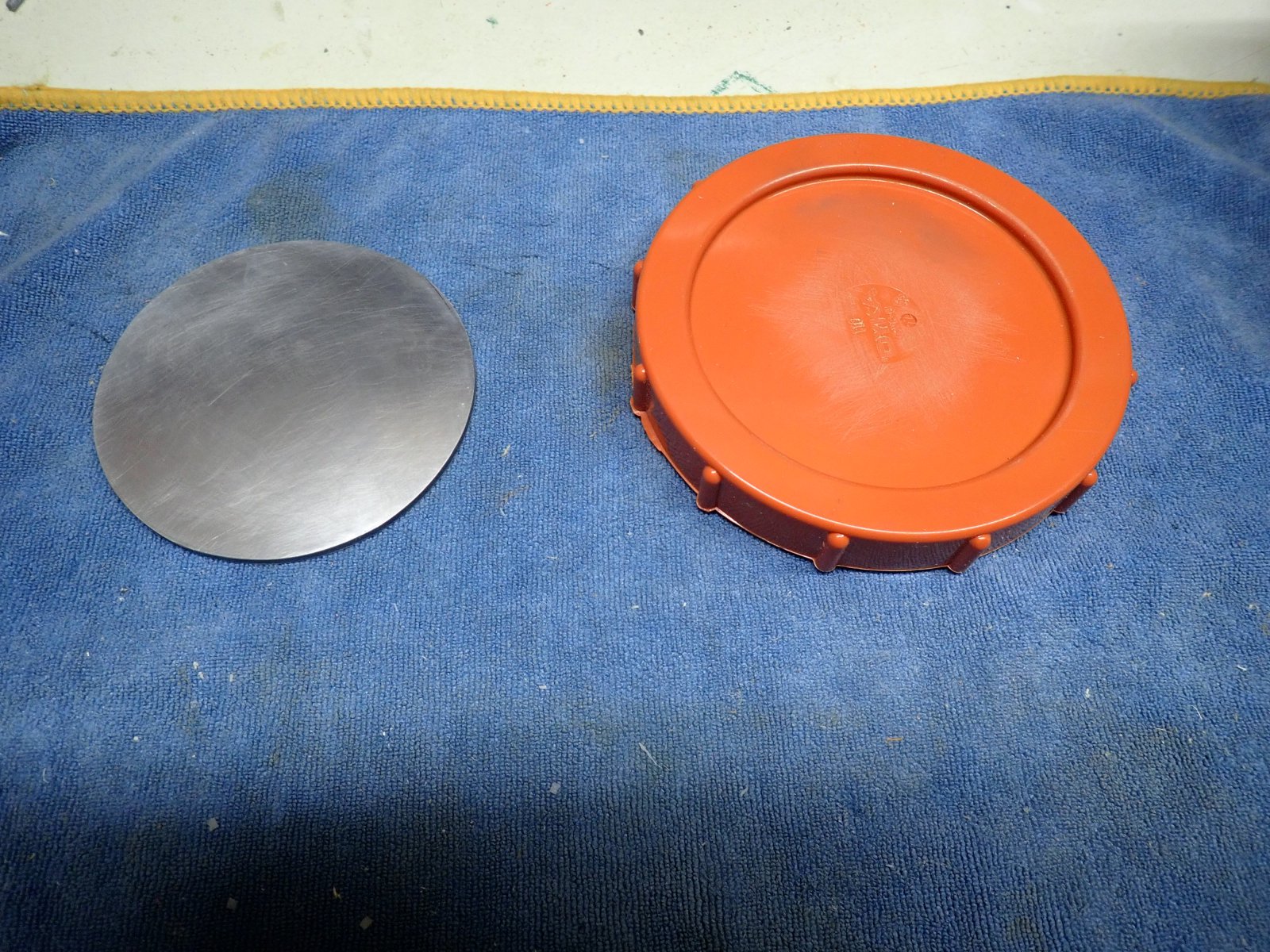

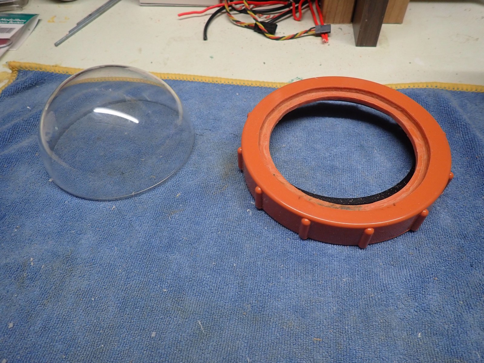

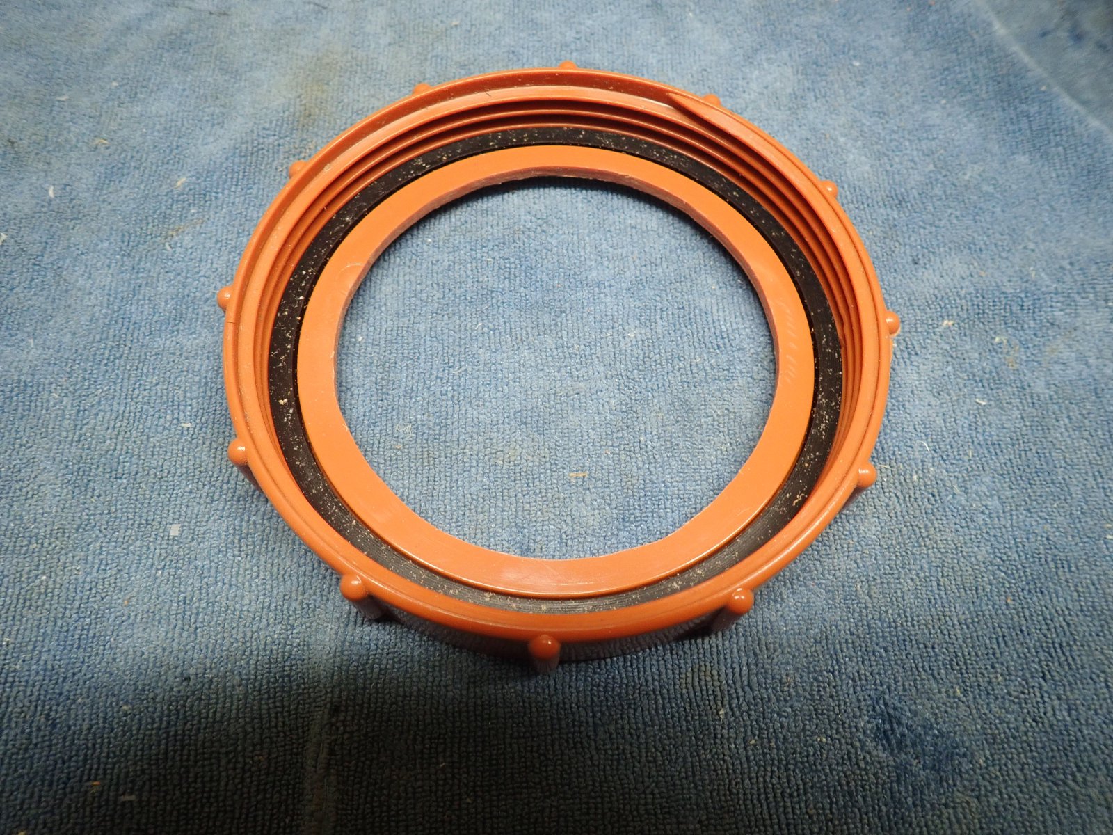

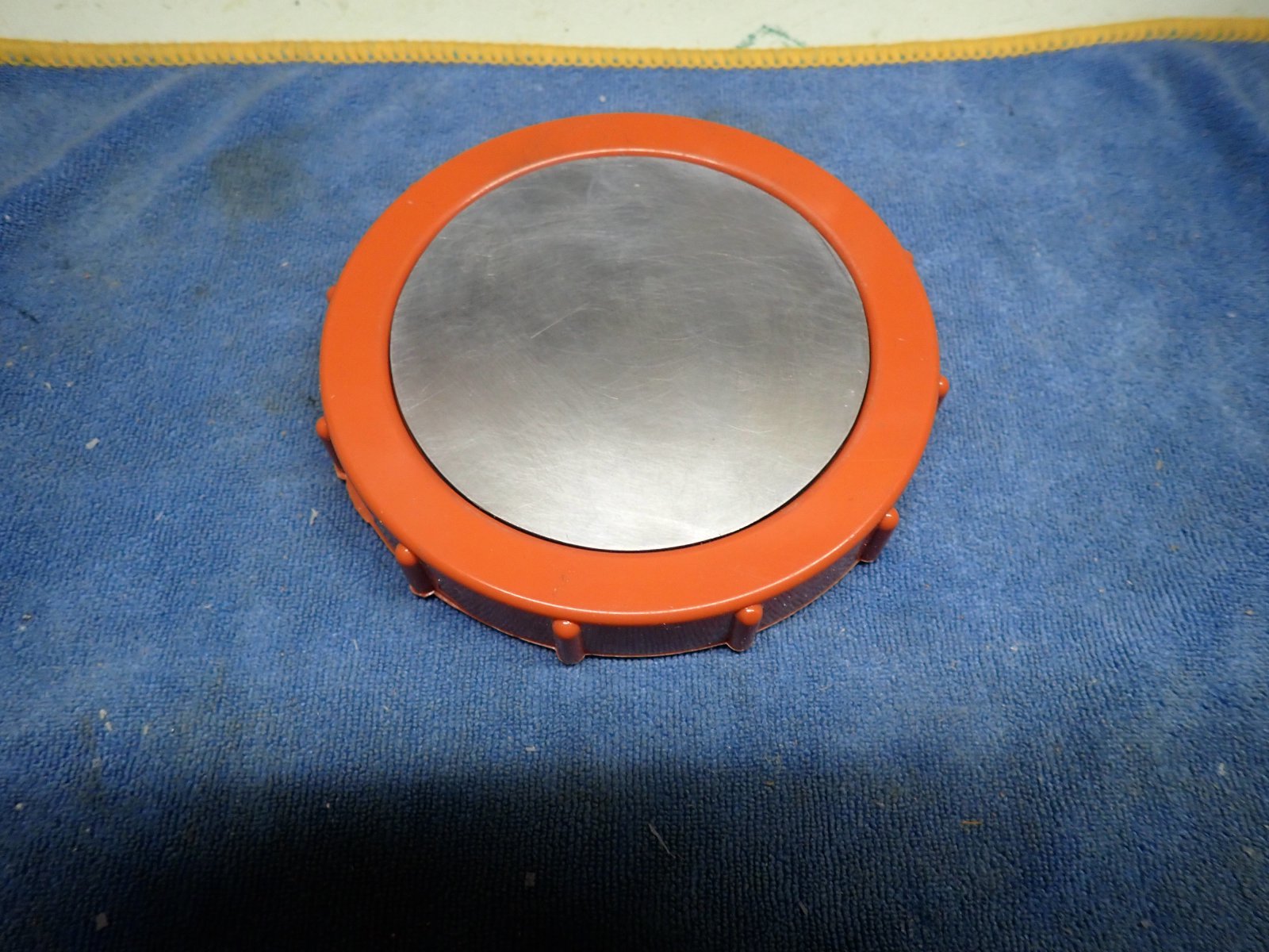

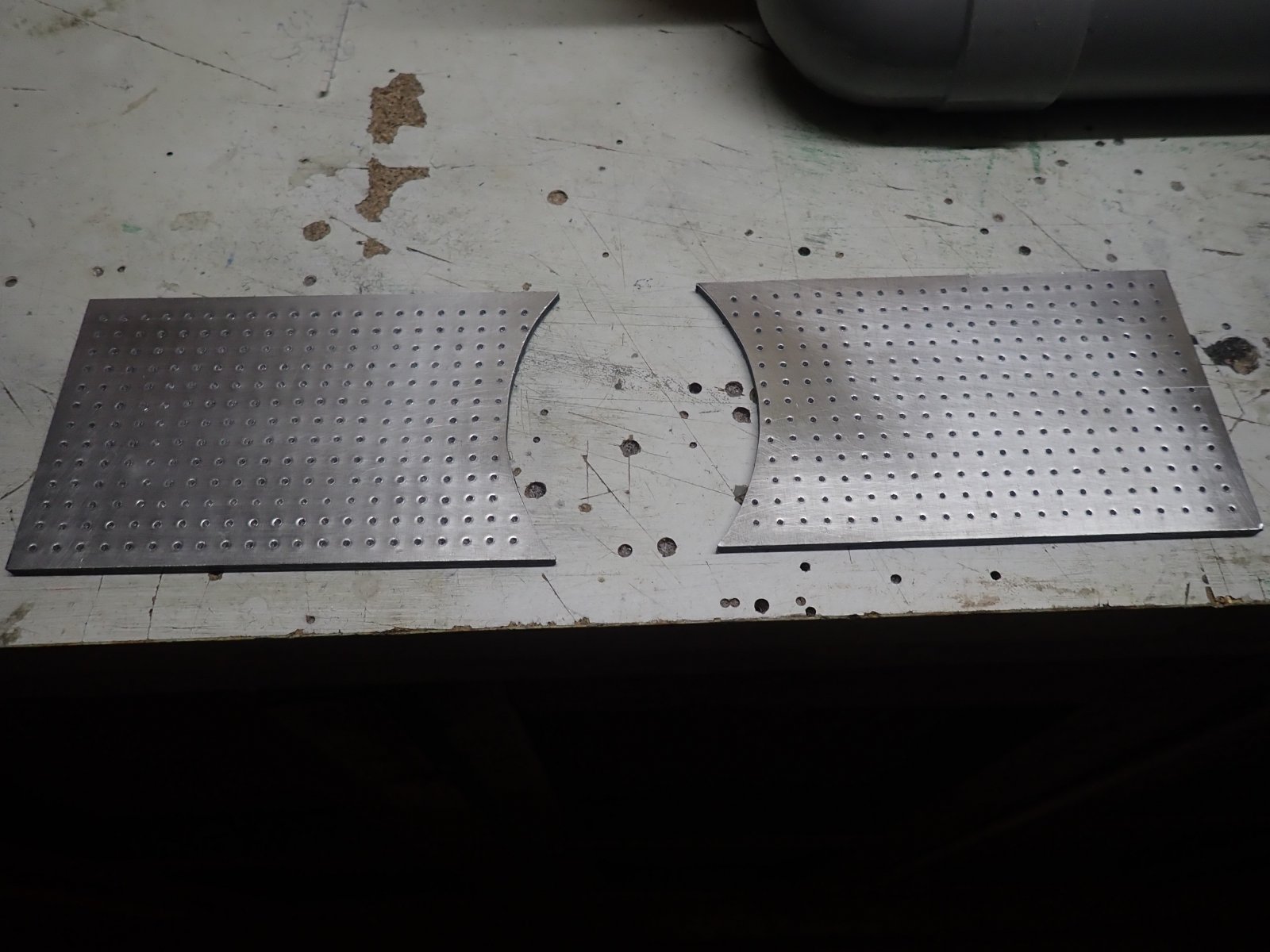

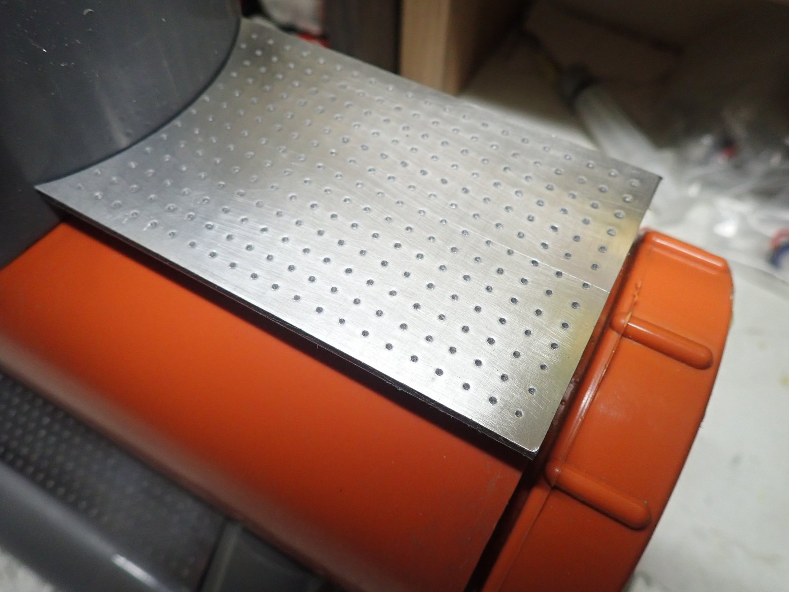

    P2022065.JPG P2022066.JPG P2022067.JPG P2022068.JPG P2022069.JPG Dag,
    vandaag het achterste afsluitdeksel gereed,het voorste met de dome evenals de ballastplaatjes.
    Enkele foto's.
    Grtjs,Marc.

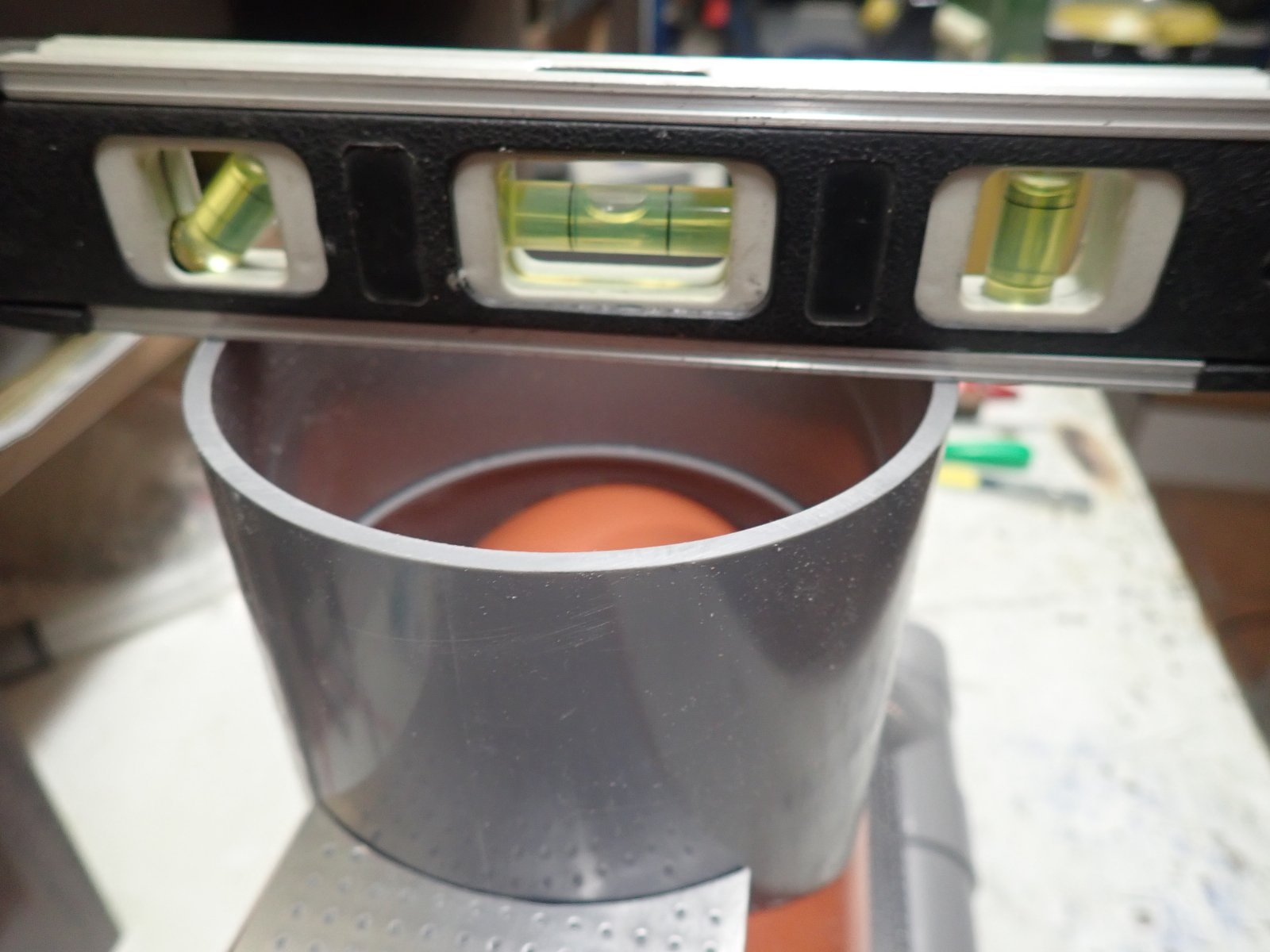

    Goede middag,

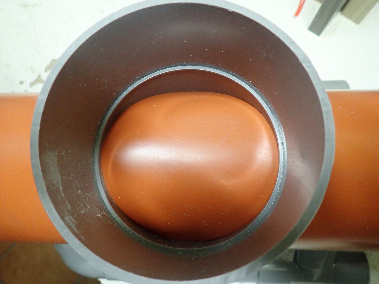

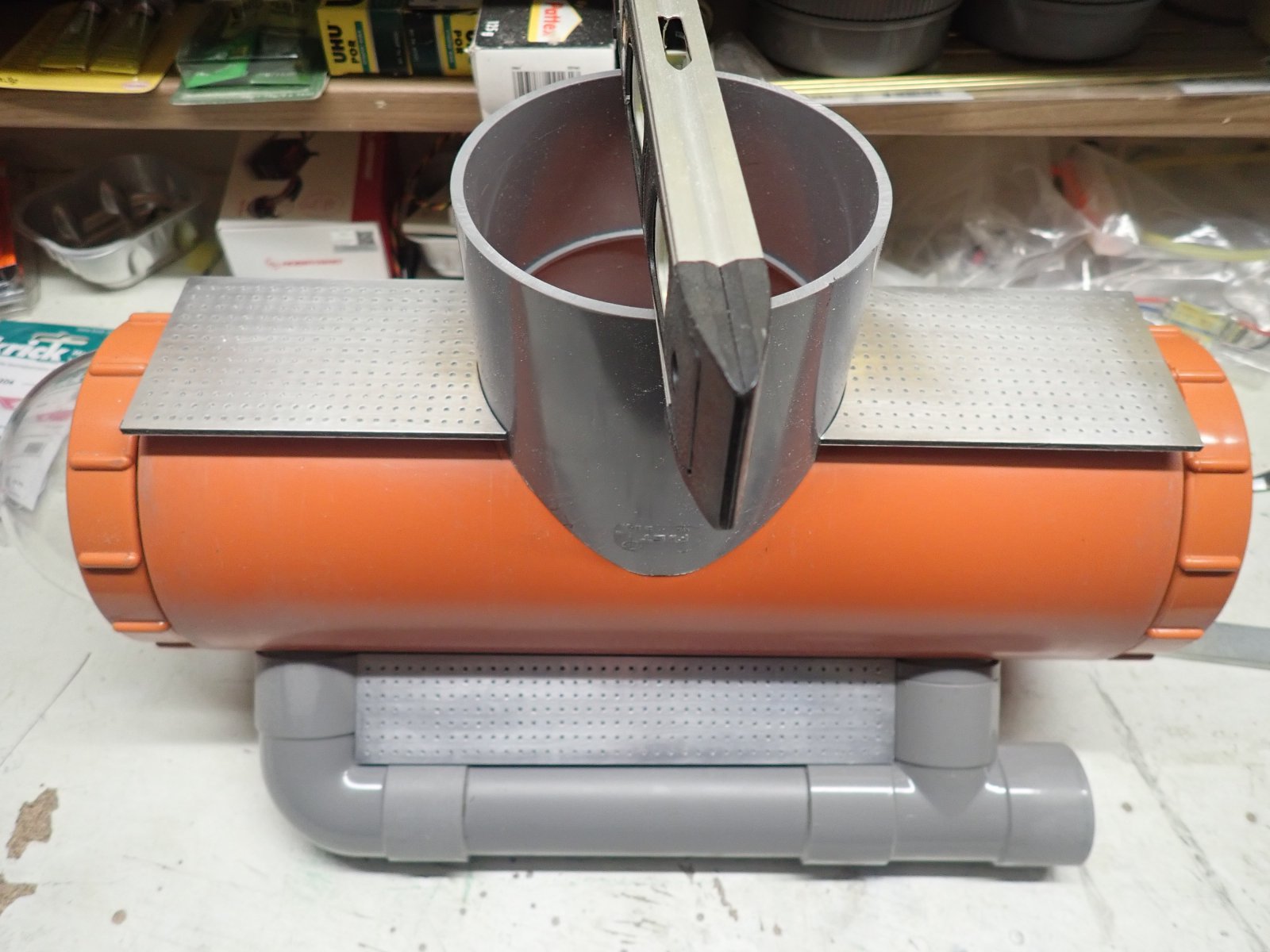

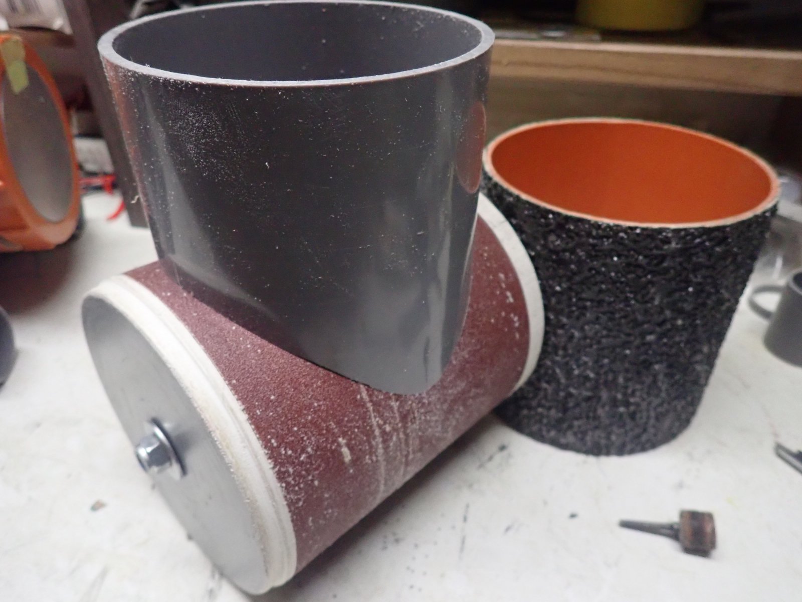

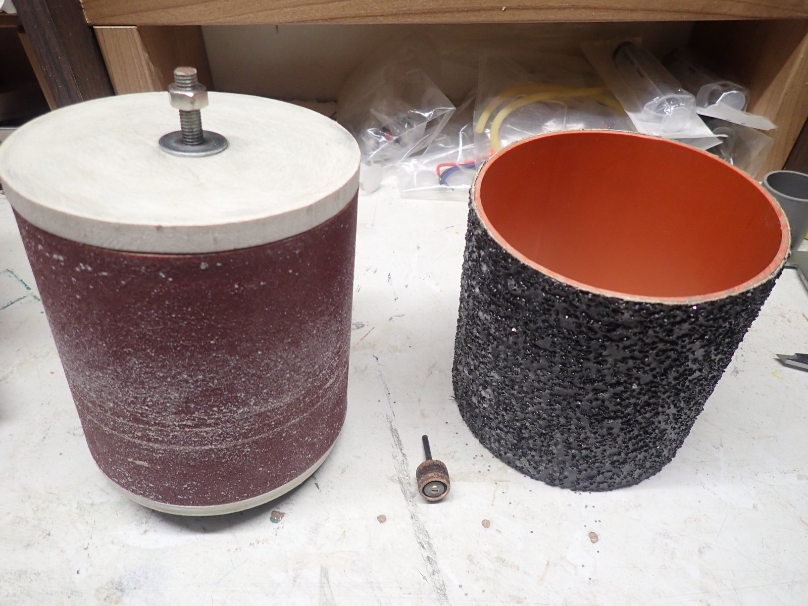

    vandaag en gisteren aan het opstaande pvc stuk gewerkt.
    Heb dit gedaan met 2 zelgemaakte schuurtollen van 125mm.Ter vergelijking het dremel schuurtolletje op een v/d foto's.
    Eentje heeft een korrel van 16 voor het grove werk.De ander heeft 120 voor het afwerken.
    Het pvc stuk wordt dan in een slede vastgeklemd en dan zeer langzaam tegen de ronddraaiende tol geduwd.Eerst met K16 en dan met K120.
    Eenmaal klaar staat het opstaande stuk voor 100% in alle richtingen in't lood.
    Ook de ballastplaatjes al afgewerkt.
    De foto's van vandaag.
    Grtjs.Marc.

    Weer een beetje rustig verder kunnen werken a/d Stroep.
    Enkele kleine aanpassingen a/h rectopstaande stuk gedaan.
    Het voorste en achterste dekstuk gezaagd en van de uitholling voorzien.Ook al de priemgaatjes gedaan.
    Morgen de schaatsen van een kabeldoorvoer voorzien en dan de schaatsen vastlijmen en alles afdichten.
    Met de kleine Stroep achter een paar dagen wat diepe duiken doen in een helder water.
    Wordt met het oud model gefilmd door m'n collega duikbootbouwer.
    Heb nog enkele foto's.
    Grtjs,Marc.
