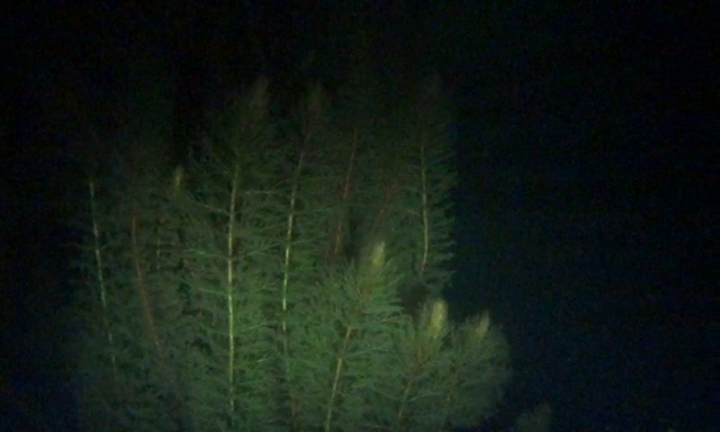

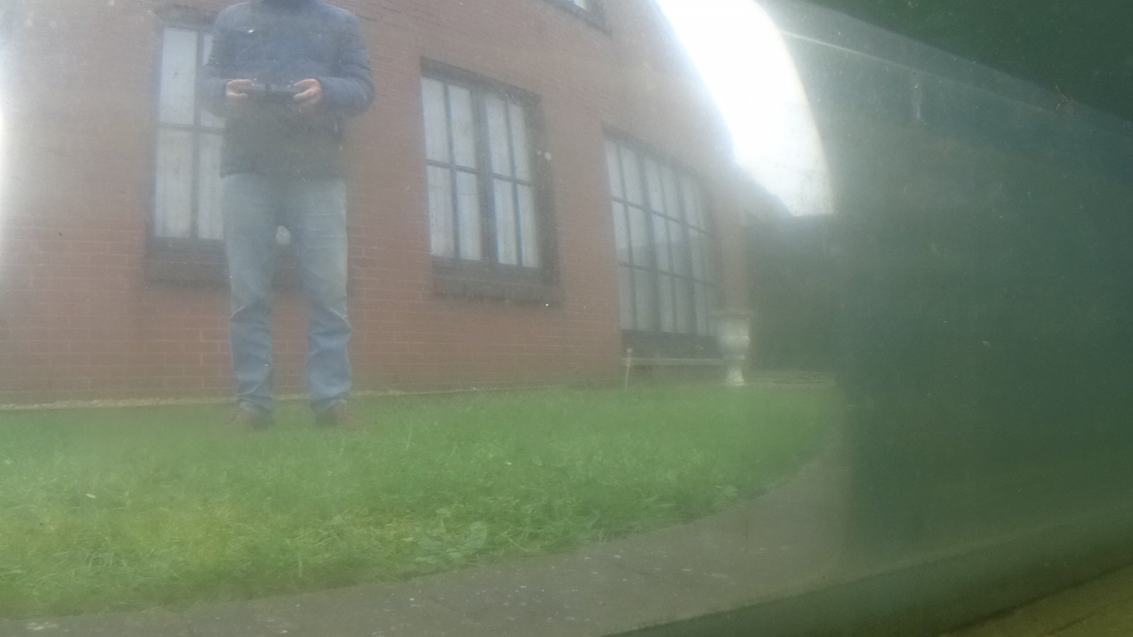

    Vandag nog wat instellingen v/d Sony camera getest.
    Nu met interval opnames.(de tijd kan ingesteld worden).
    Het was redelijk bewolkt en de foto's zijn zonder belichting gemaakt.
    Hiet enkele foto's ervan.Grtjs,Marc.

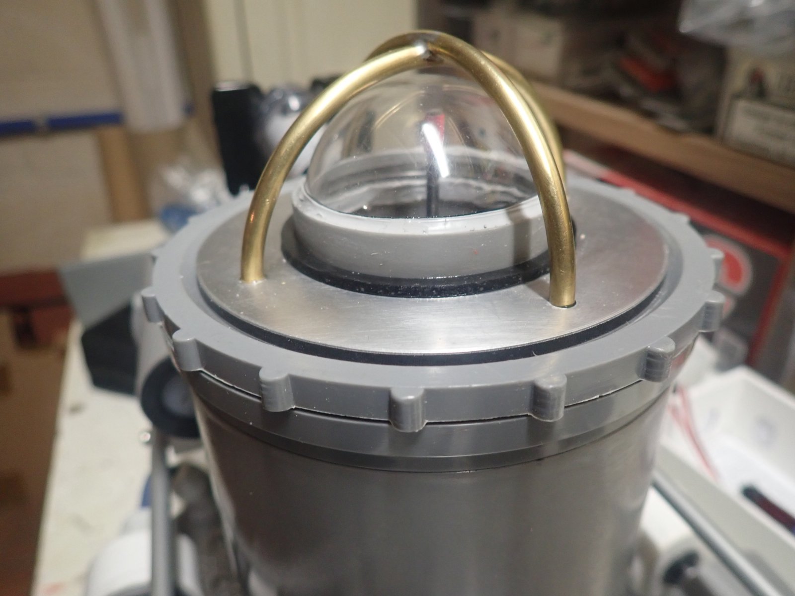

    Vroeger kon ik de bajonetsluitingen goed met de hand aandraaien.
    Maar nu met de 2 dekstukken die verbonden zijn door vol rond alu,is het moeilijk om deze behoorlijk aan te draaien.
    Grtjs,Marc.

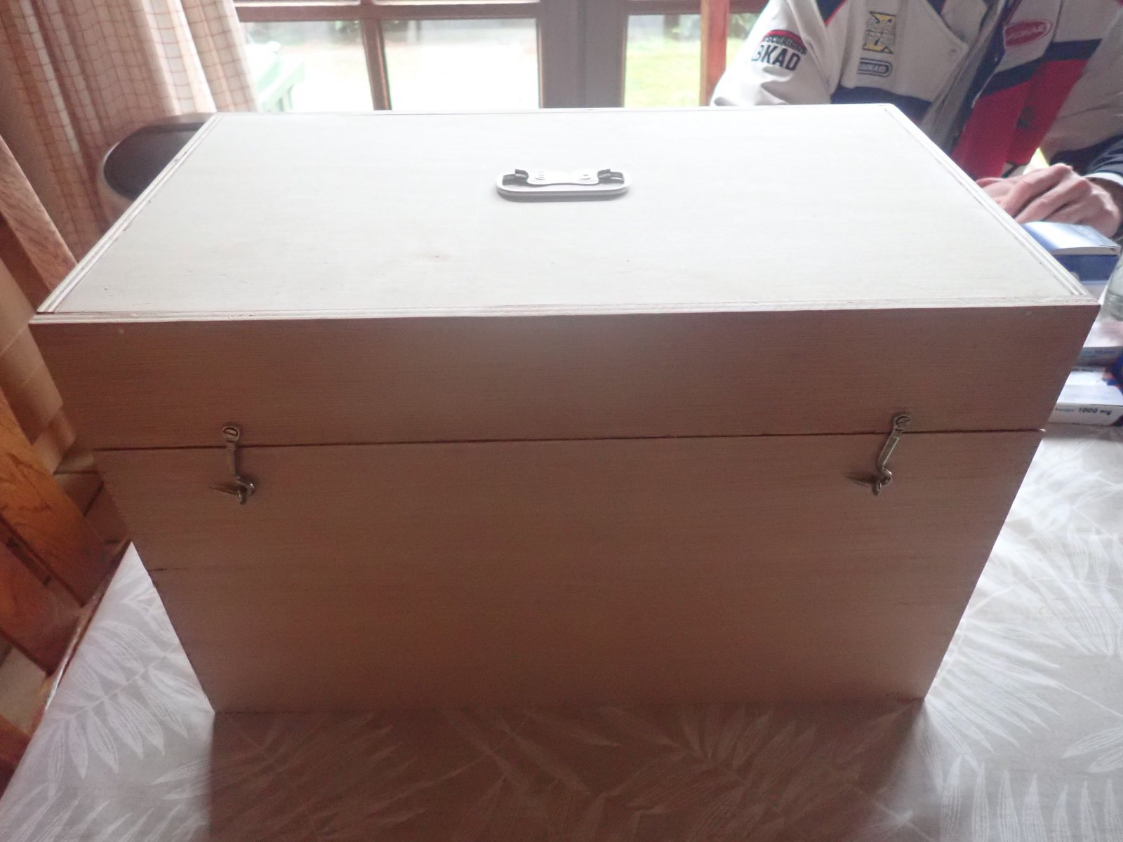

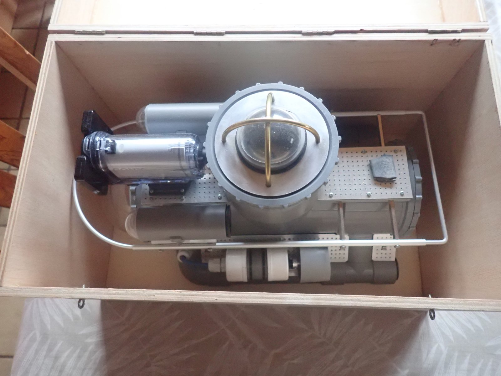

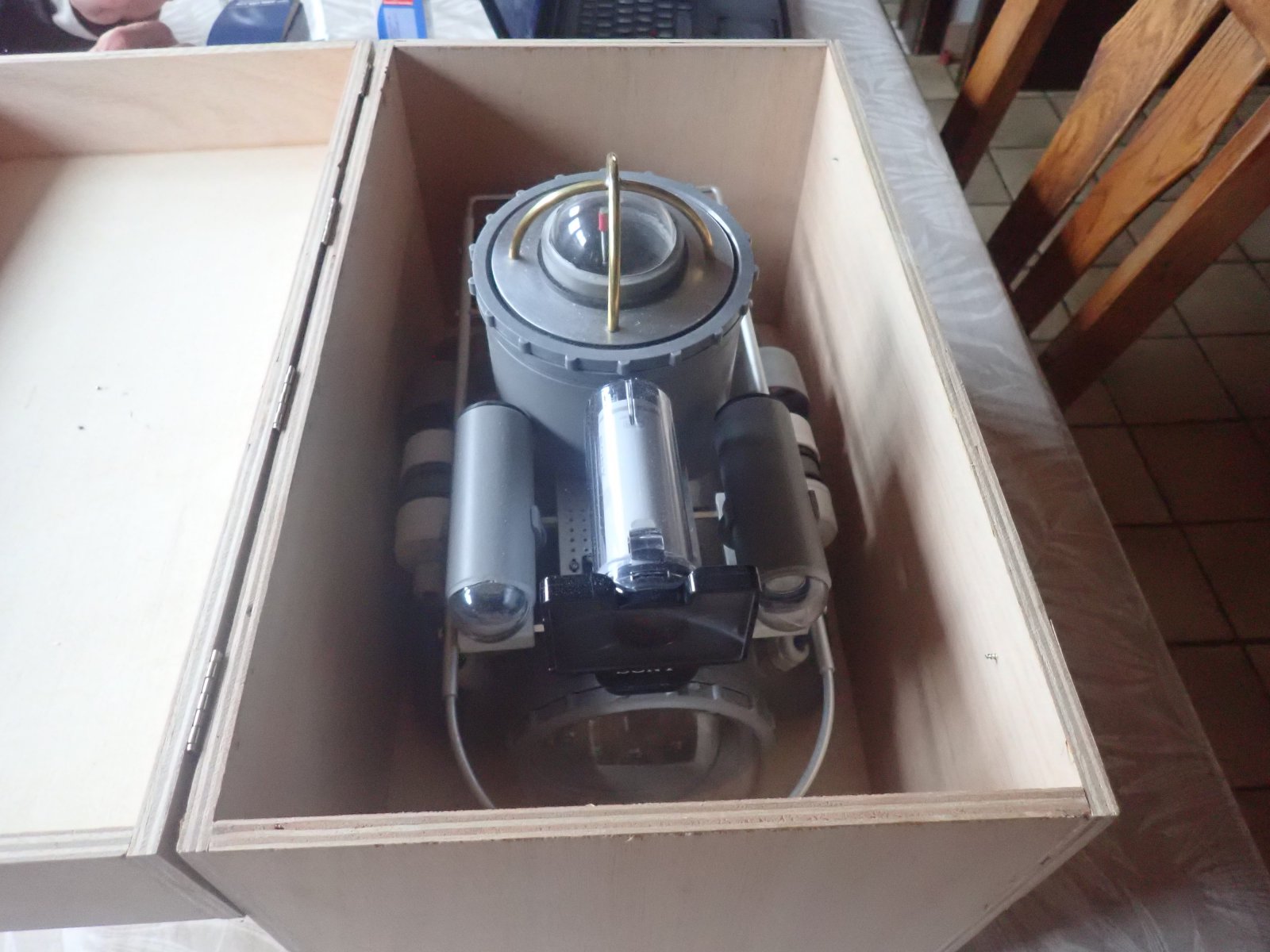

    Druk gehad de laatste 2 dagen.
    Toch nog het koffertje voor de boot kunnen klaar maken.
    Had nog wat restjes multiplex liggen,en enkel oude scharnieren.
    De boot is nu volledig klaar,en gereed voor wat diepe duiken.
    Grtjs,Marc.

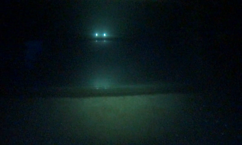

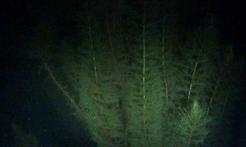

    Gdavnd,

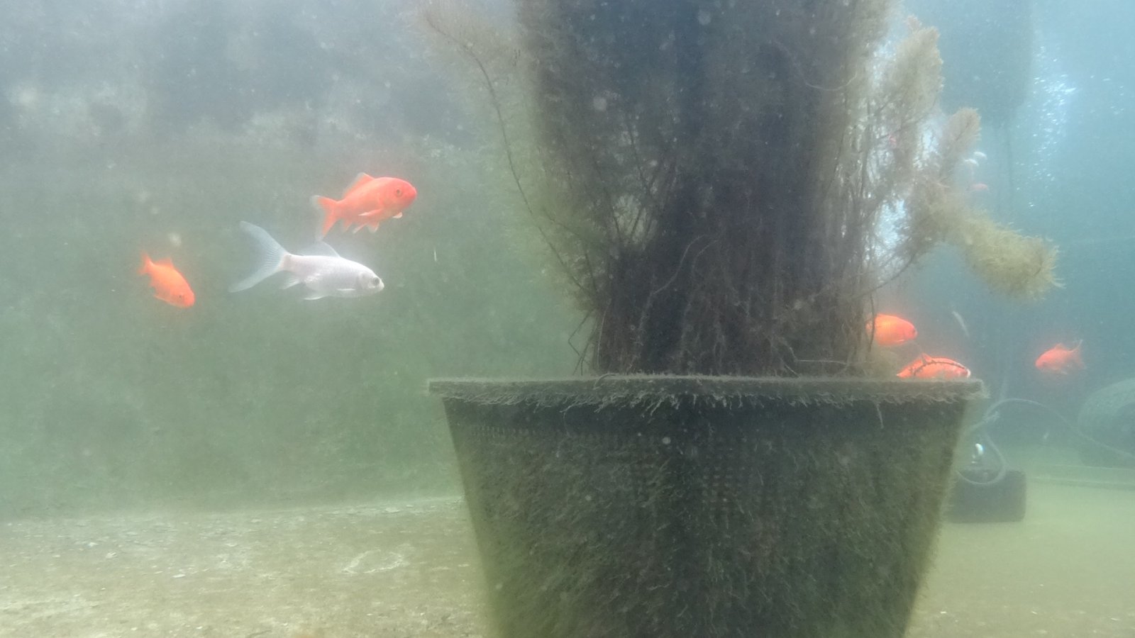

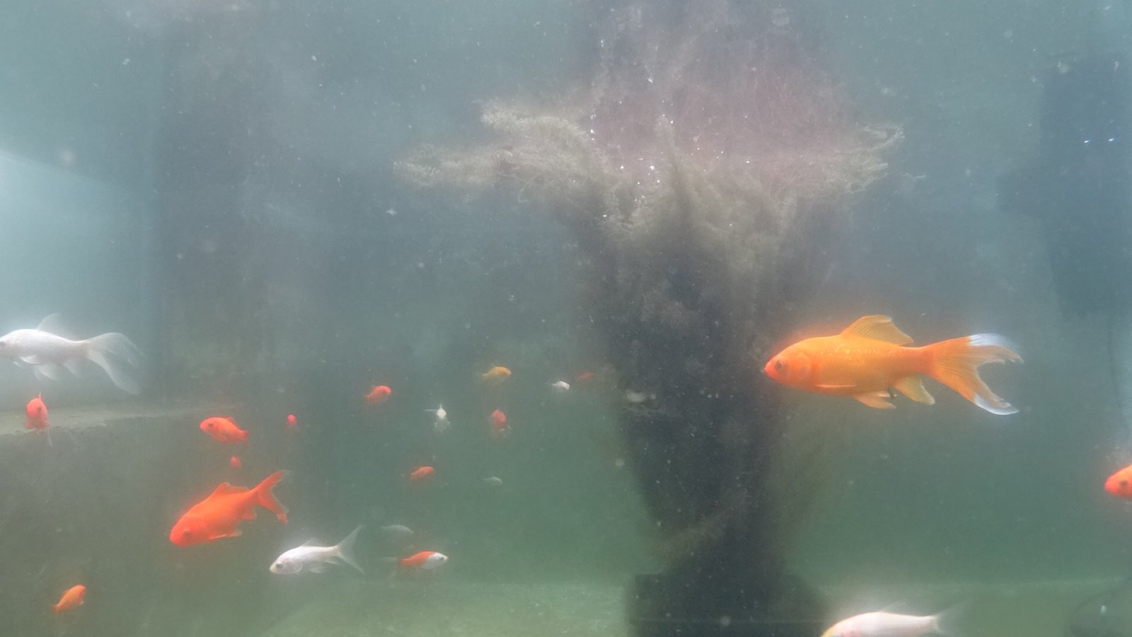

    zojuist terug van het aquarium.
    Nu een video opgenomen met de verlichting in de tweede stand.Is ongeveer een 300lumen.
    Morgenavond in de hoogste stand.2X1000lumen.
    De camera kijkt precies tussen de 2 stralenbundels.
    Hier een 3tal foto's van zojuist.
    Grtjs,Marc.

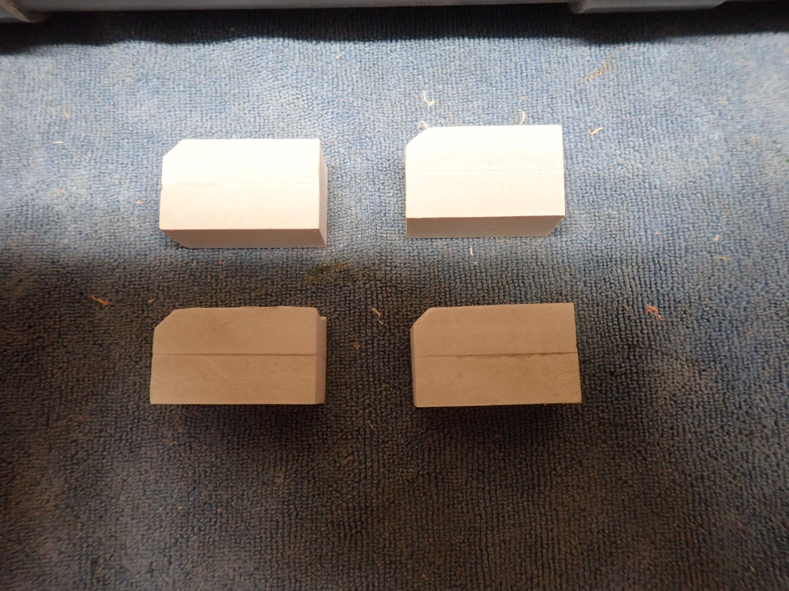

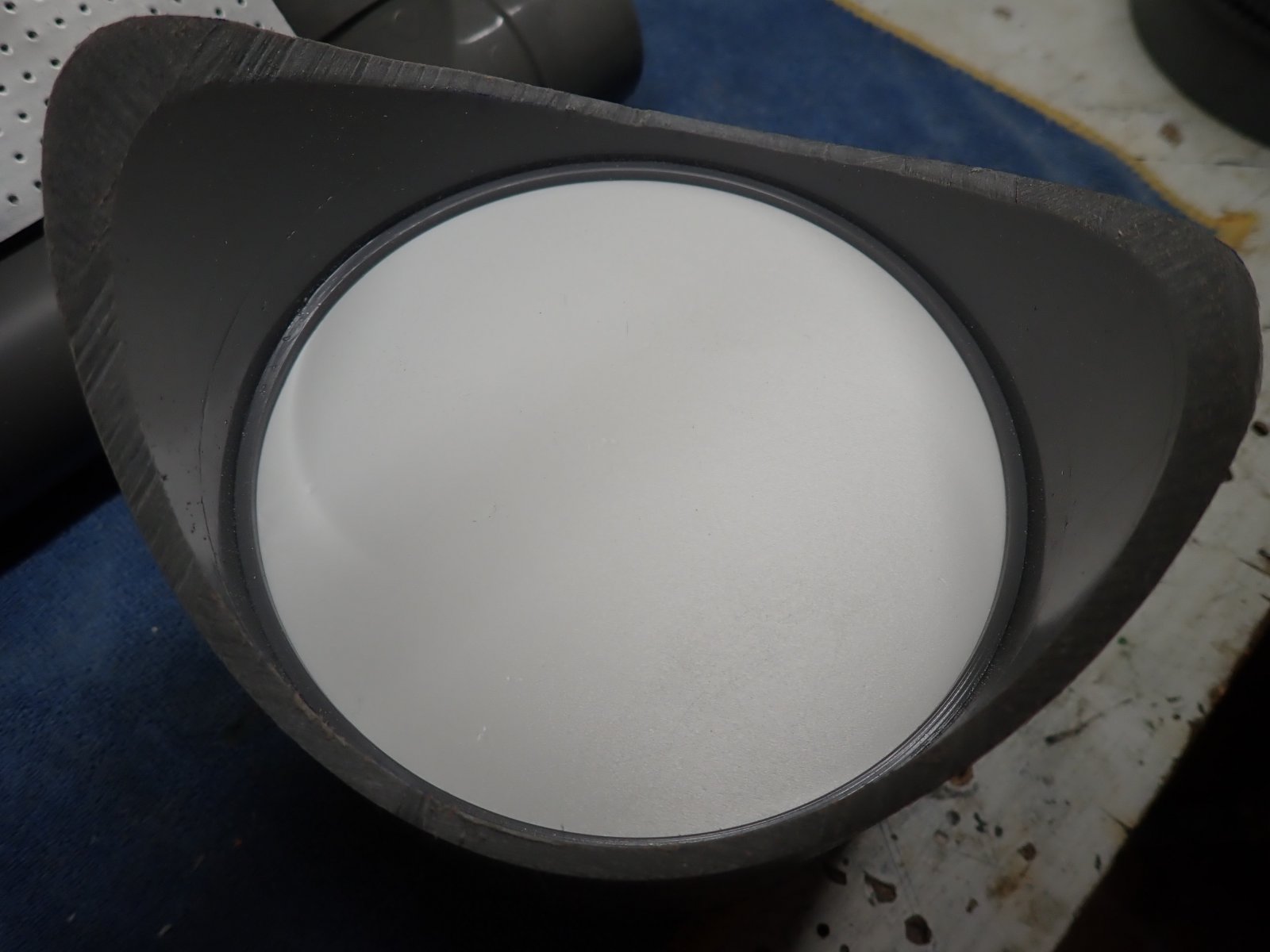

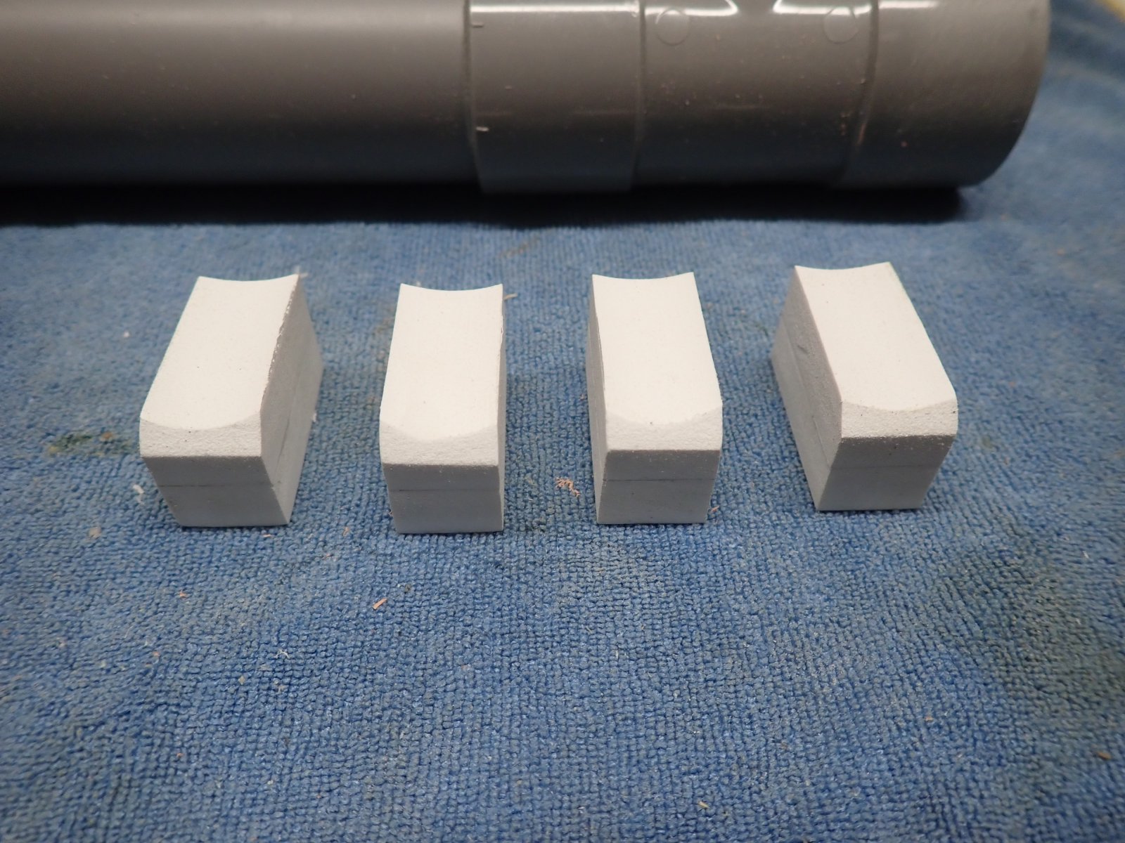

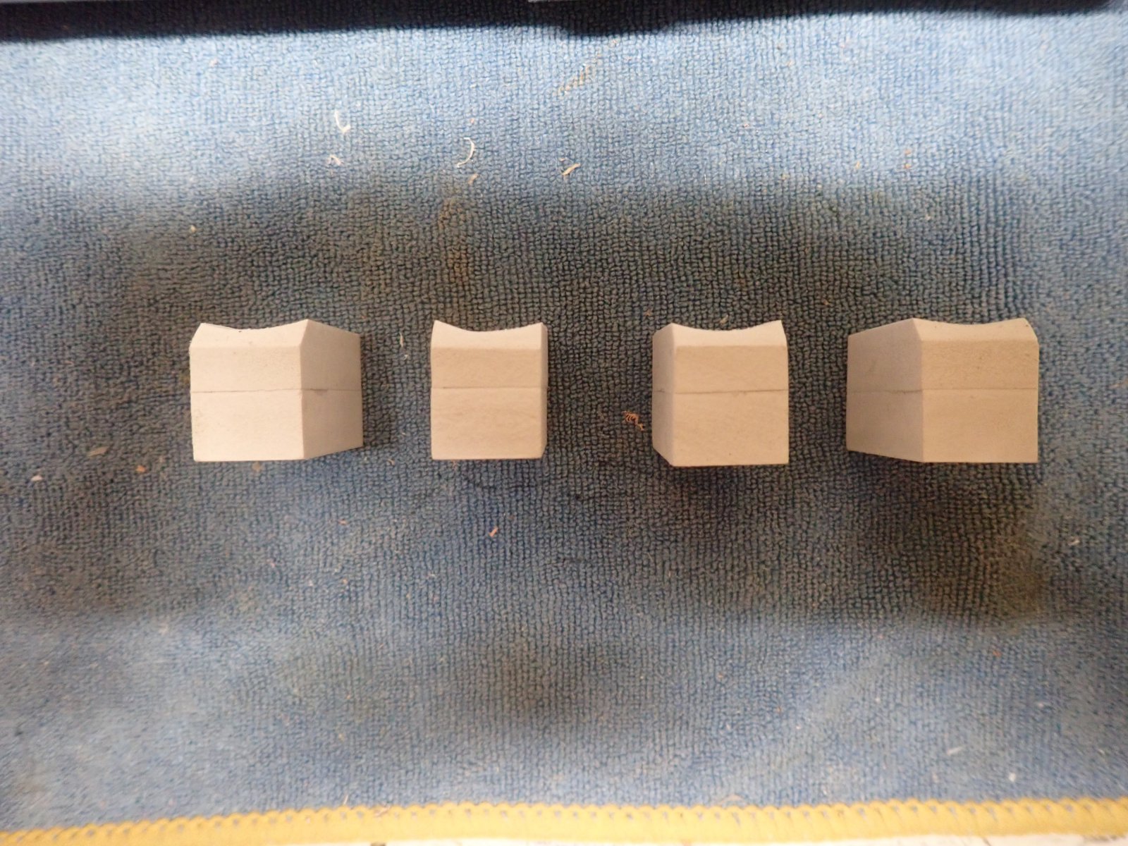

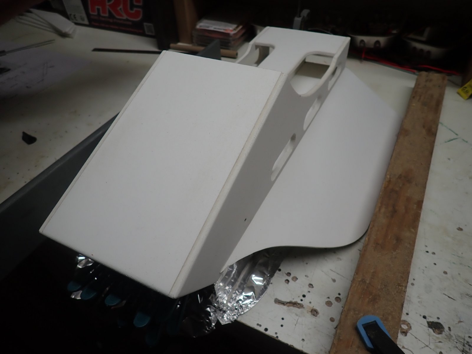

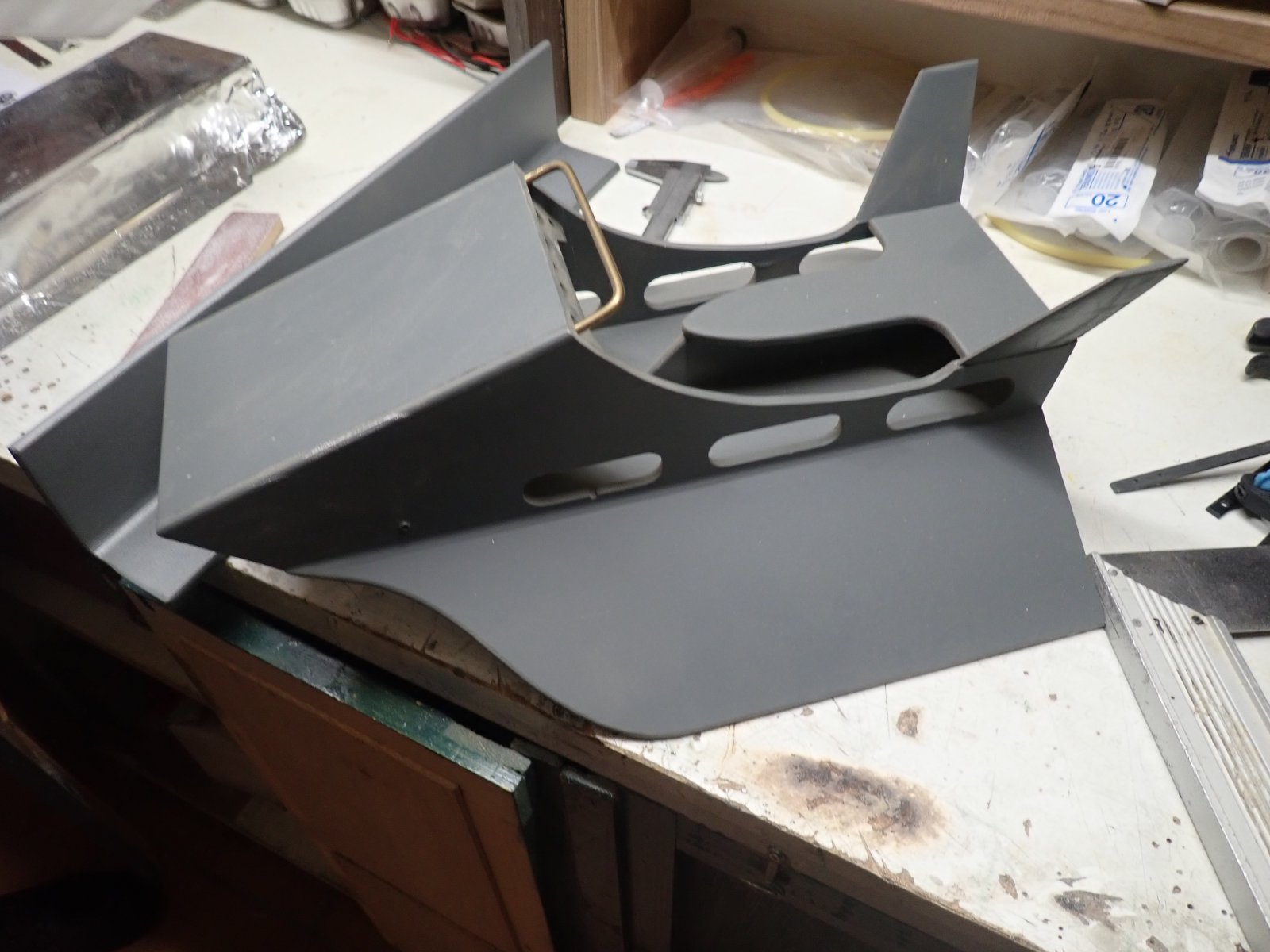

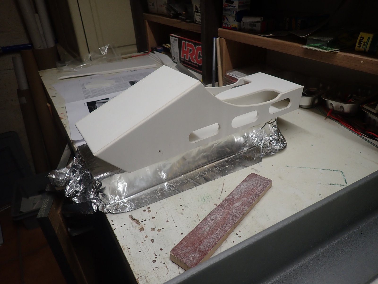

    Vandaag de pvc blokjes voor de ballastplaten uitgefreesd en van een afschuining voorzien.Door die afschuining passen ze beter in de hoeken v/d schaatsen.
    Tevens een ronde pvc plaat van 5mm dik rondgeschuurd.Deze past nu juist in het opstaande gedeelte v/d boot.Er zit een ring in het opstaande gedeelte zodat deze plaat erop rust.Deze plaat gaat het ballastsysteem dragen.
    De foto' van vandaag.
    Grtjs,Marc.

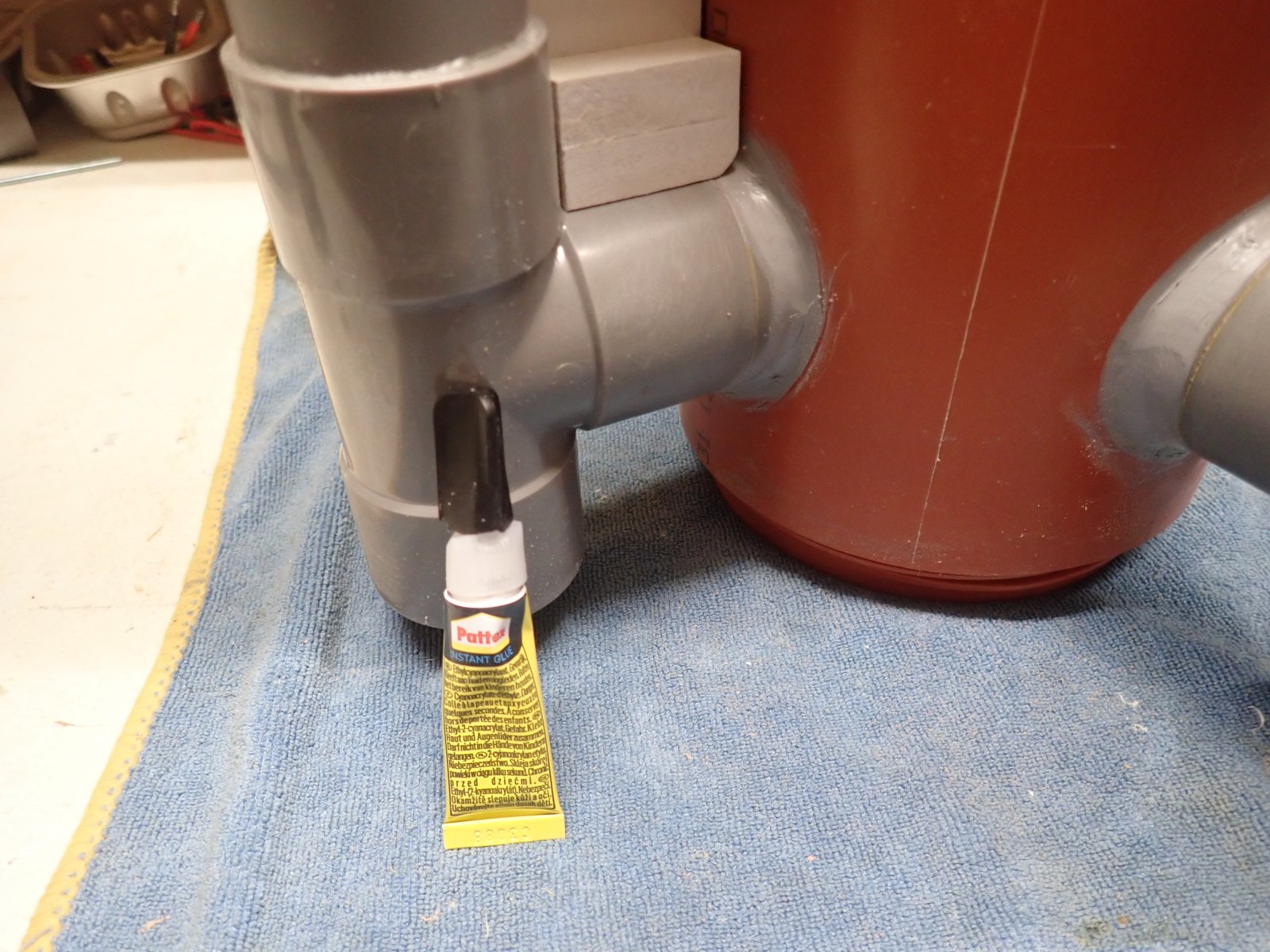

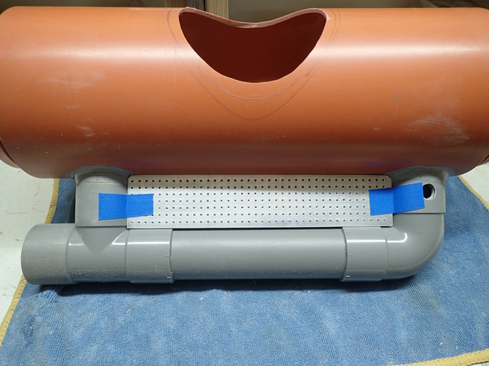

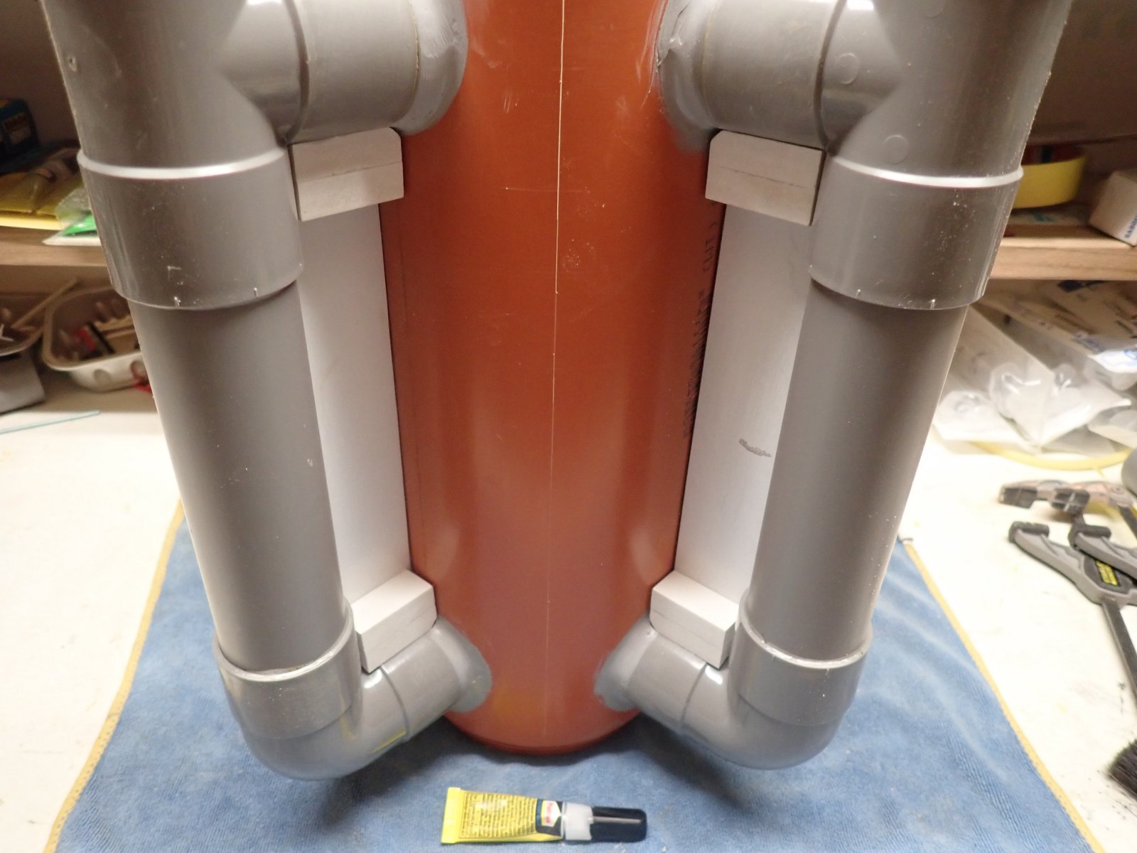

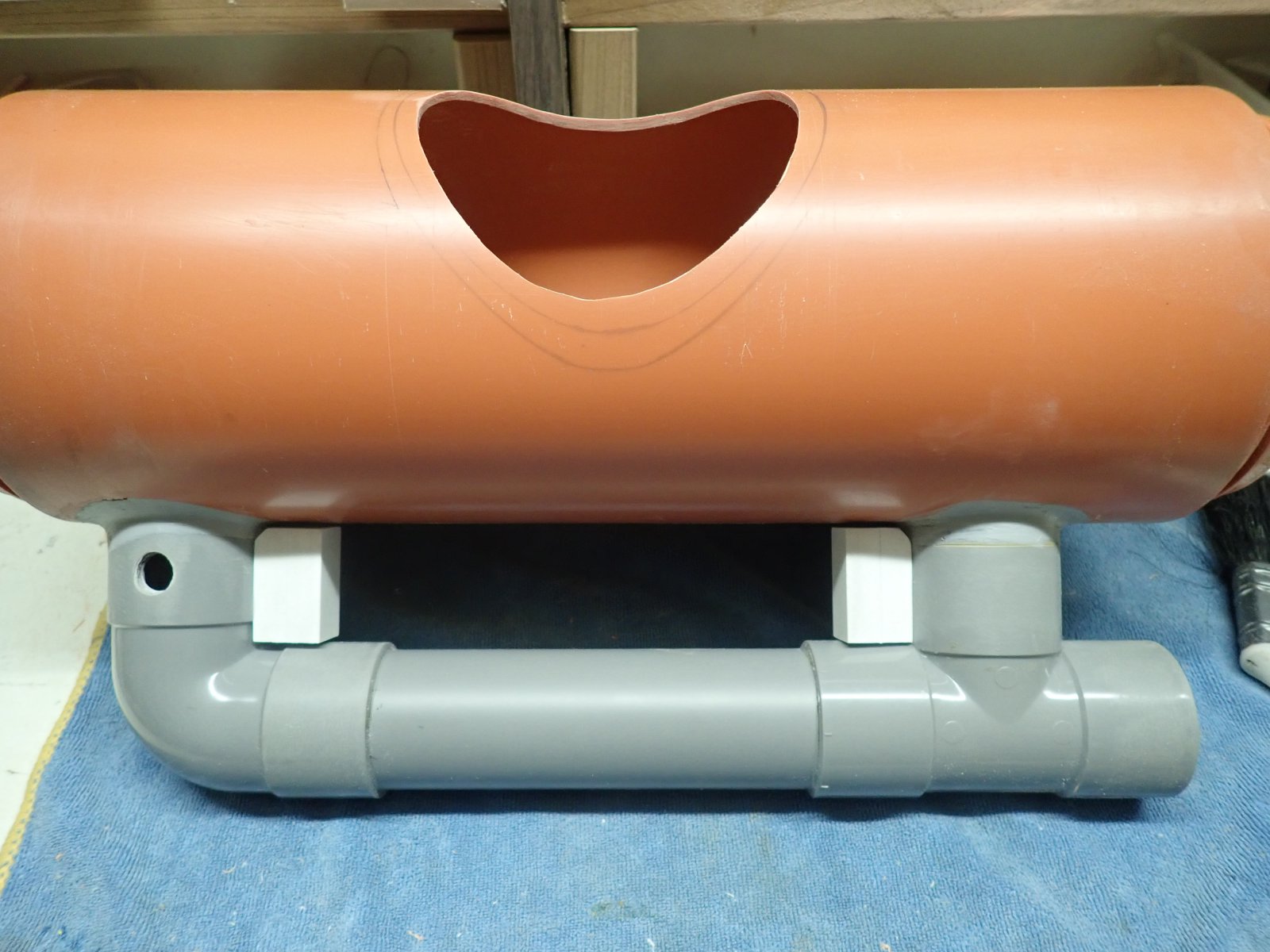

    Vanavond de pvc zadels tegen de schaatsen gelijmd.
    Doe dit met seconden lijm.Eenmaal verlijmd zitten deze muurvast en zijn ook waterbestendig.
    Nu kan ik de ballastplaatjes van 3mm gaten voorzien.
    Enkele foto's.
    Grtjs,Marc.

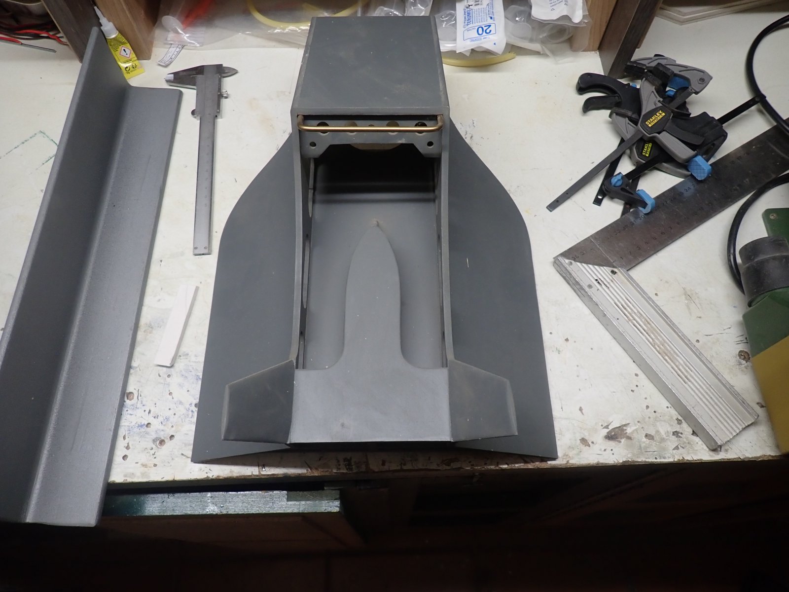

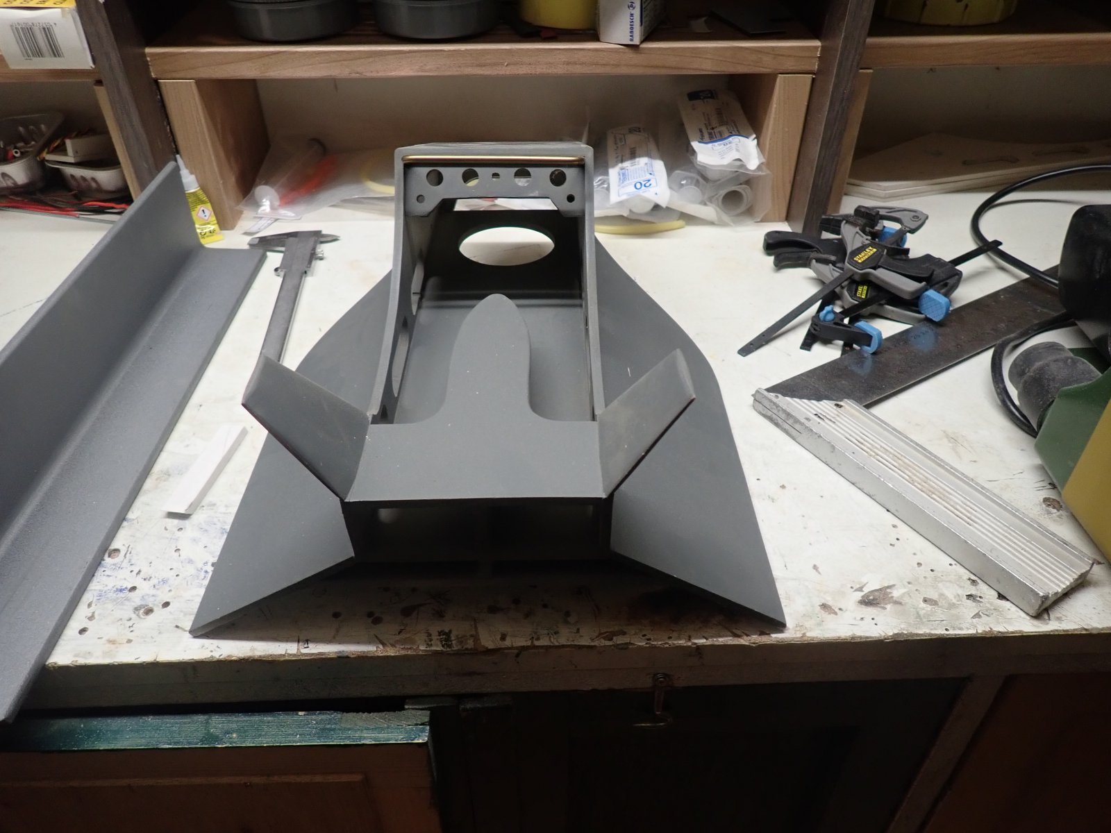

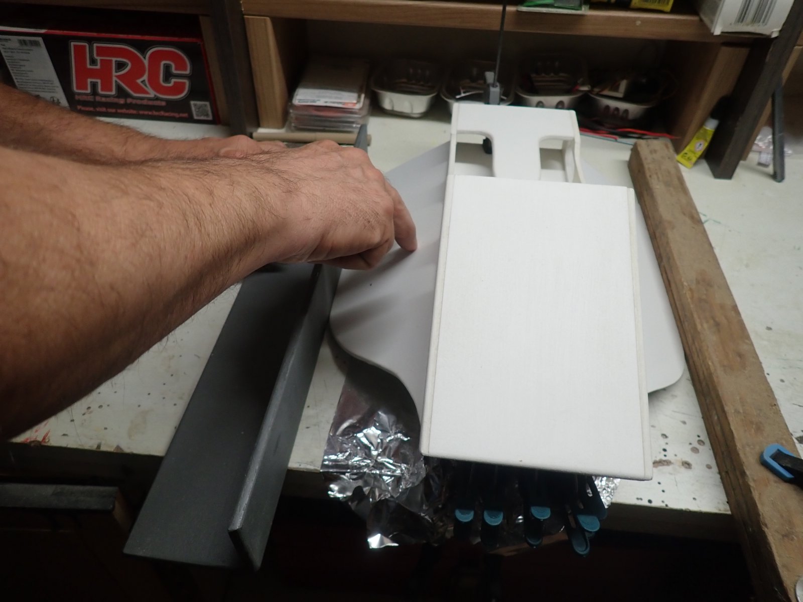

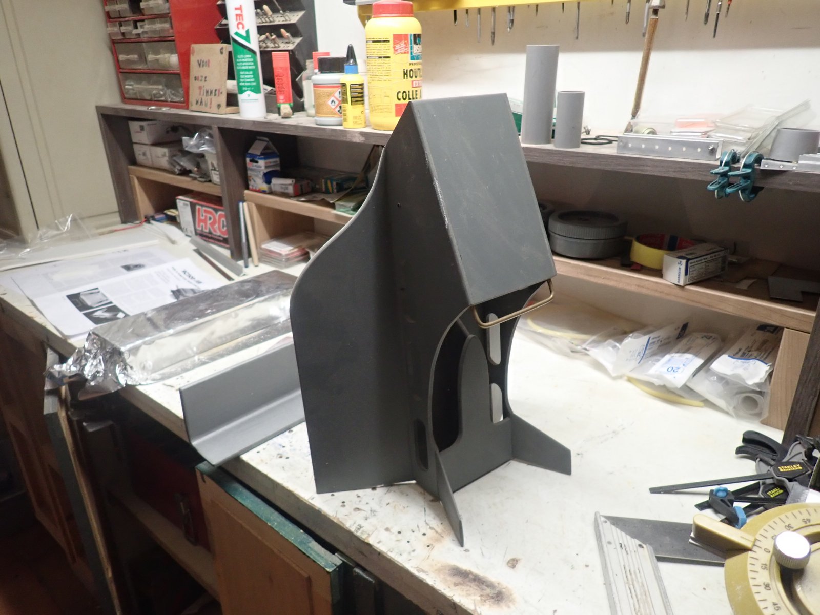

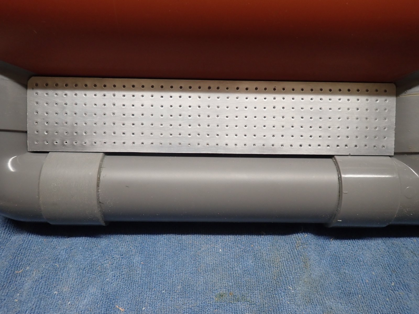

    Weer een beetje verder met de bouw v/d boot.
    De ballastplaatjes nogmaals moeten aanpassen.Ze lagen niet diep genoeg in de schaatsen.
    De zadels ook een klein beetje moeten aanpassen.
    De plaatjes zijn nu voorzien van 3mm gaten.Hierin komen de inox vijzen en moeren van M3.
    Ga nu eerst beginnen met het ballastsysteem.Er komen enkele kleine wijzigingen aan.
    Verder zijn enkele leden v/d duikbootclub hier vandaag komen bouwen.
    Er worden enkele Action Subs gebouwd.Deze zijn volledig in 5mm pvc gemaakt.Alles wordt met sec.lijm verlijmd.Het is een dynamisch duikend model.3kanalen.Duikservo,2motoren met regelaar en een V-mixer.Het model kan rond z'n eigen as draaien.
    Enkele foto's van vanavond.
    Grtjs,Marc.

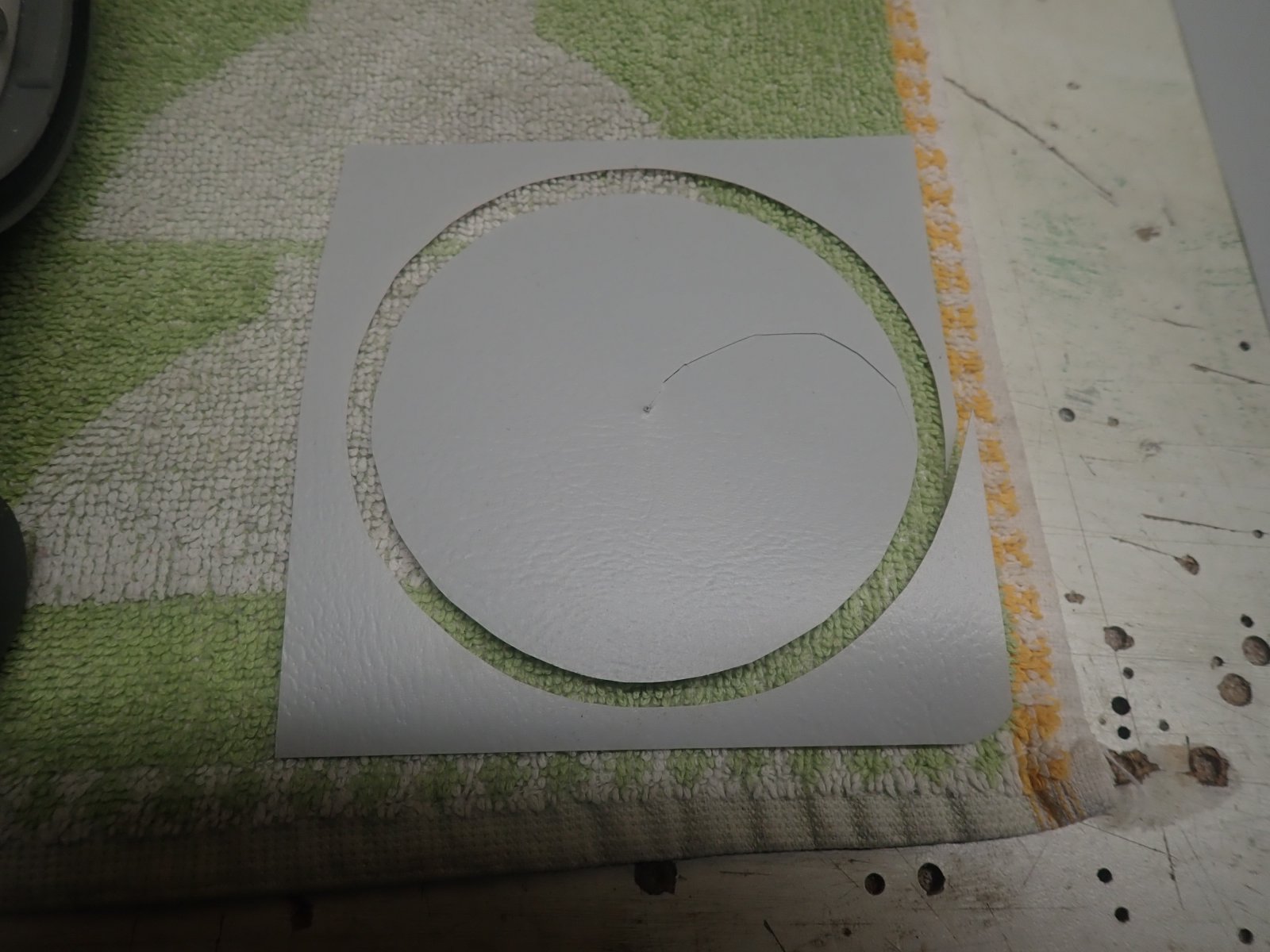

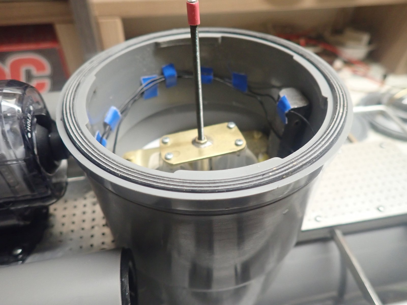

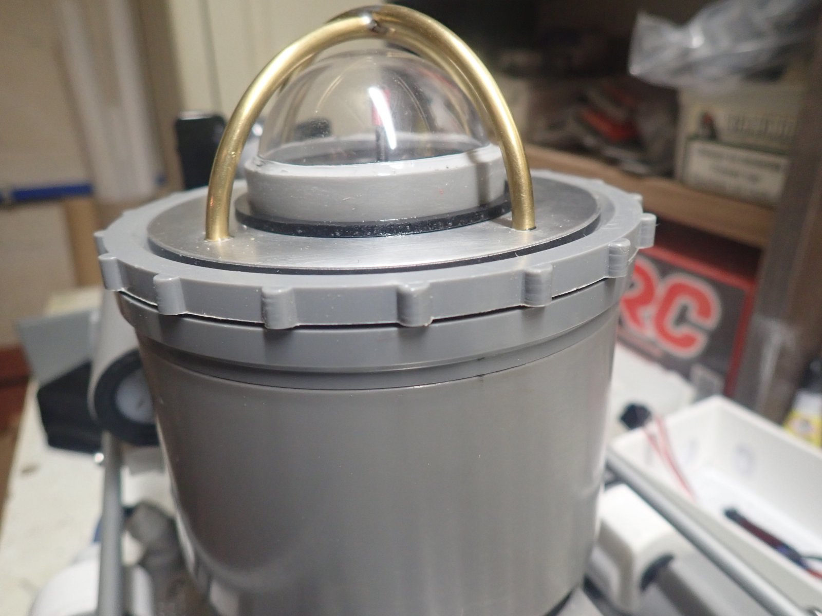

    Gdavnd,
    niet veel tijd gehad de laatste dagen,maar we kunnen weer verder met de bouw v/d grote Stroep.

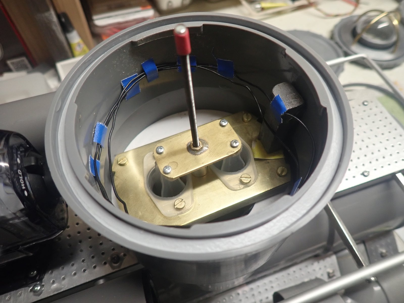

    Vandaag eerst nog eens duiken geweest met het kleine model.
    Bleek er op 5m diepte water binnen zijn binnengedrongen.
    Had maar enkel gr over om op te stijgen.Dit duurde wel lang.
    Bleek dat de bovenste bajonetsluiting niet io was.
    Er zat een grotere diepte in de sluiting.Met het aandraaien was het dus pvc op pvc en kon het rubber z'n werk niet meer doen.Vandaar het binnendringen van het water.
    Thuis gekomen voor het juiste materiaal gezocht voor een opvulring te snijden die onder het rubber kwam te zitten.
    Deze opvulring is gesneden uit een kunststof papier map.
    De dikte is 0,3mm.Deze dikte is voldoende om de sluiting perfekt te sluiten.
    Hierbij enkele foto's.
    Grtjs,Marc.

    Oei en met de tenen krom in de schoenen denk ik.
    Gelukkig goed afgelopen.
    Dat maar 3 tiende genoeg is hiervoor.
    MarcT vindt dit leuk.
  20. MarcT
    MarcT
    18 mei 2011
    1.690
    limb
    Dag Willem.
    Ja,die 0,3mm dikte is blijkbaar meer als voldoende.
    Vanmiddag weer een tesduik gedaan en nu was de boot waterdicht.
    In geval van nood,kan ik de ring vervangen door eentje met enkele tienden meer dikte.
    Grtjs,Marc.
