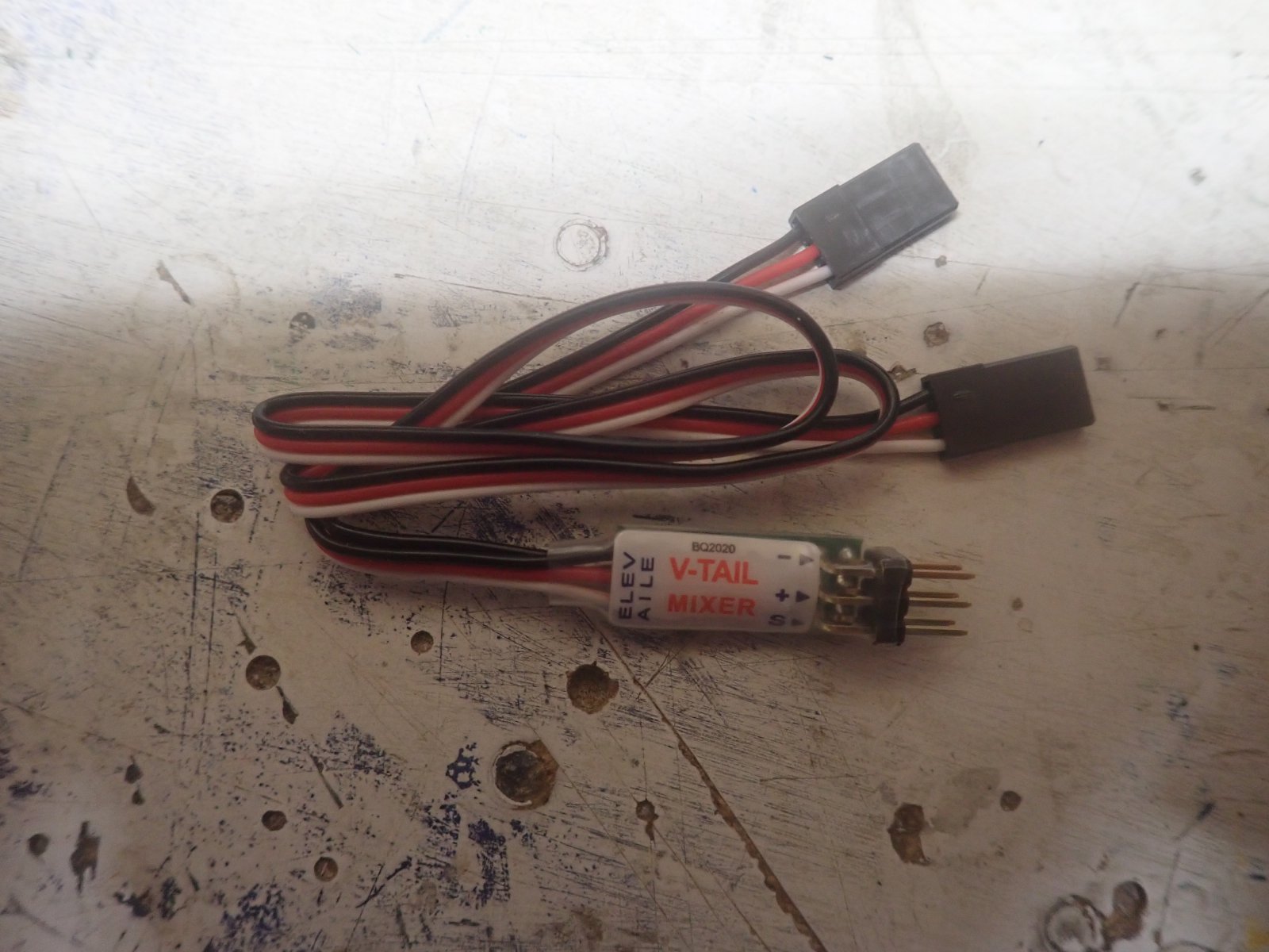

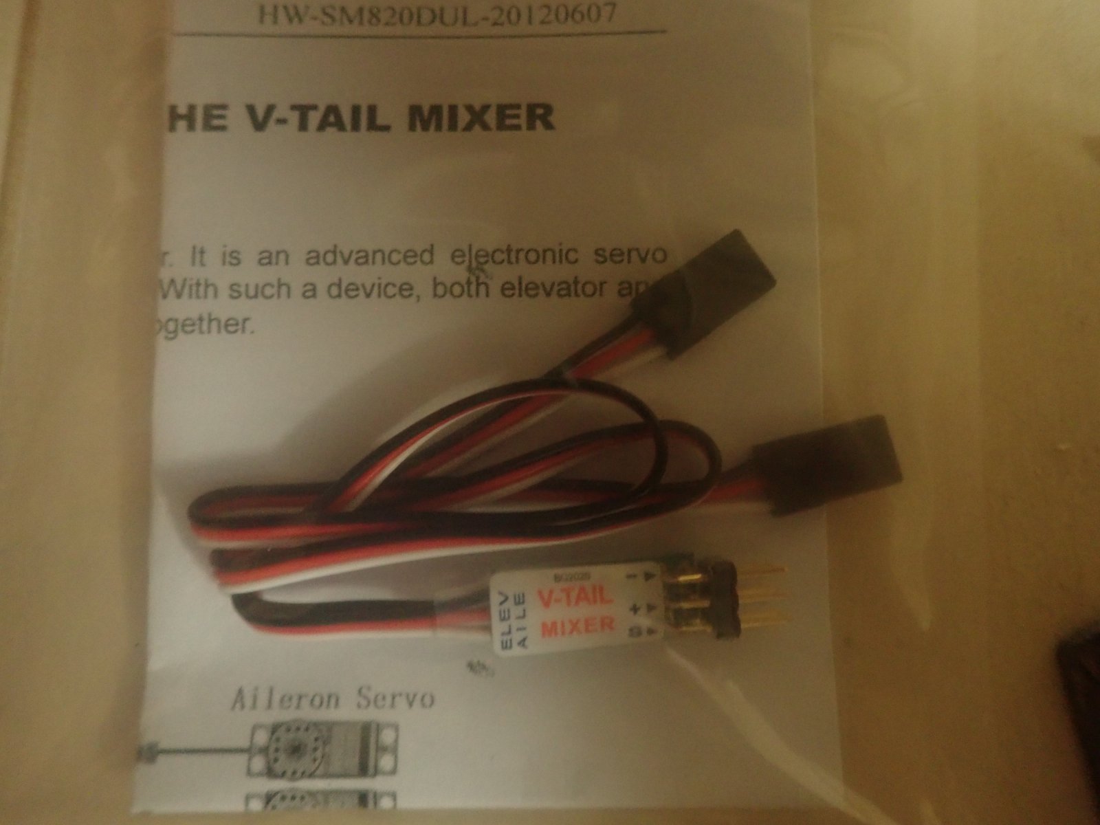

    vandaag een doosje met enkele V-mixers toe gekomen.
    Er komt nu een V-mixer in de kleine Stroep te zitten.
    Dit gaat het sturen v/d boot nog wat vergemakkelijken.
    Linker stick v/d zender is vooruit of achteruit.
    Rechter stik is roteren of draaien met gas vooruit of achteruit.De 2 motor regelaars worden dus op de V-mixer aangesloten.
    De mixer weegt 5gr,dus moet ik 5gr van het trimballast verwijderen.
    Voor de rest nog een paar duiken gedaan en de boot is nu goed bevonden.
    Een foto v/d mixer.
    Grtjs,Marc.

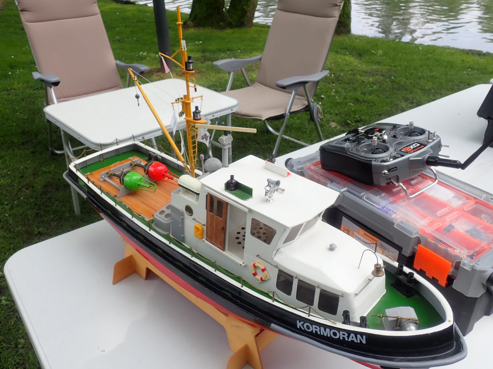

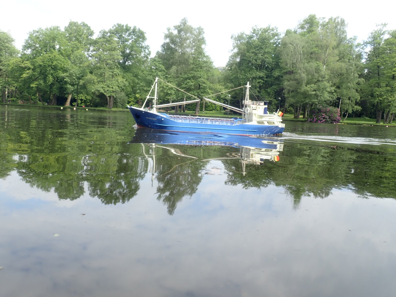

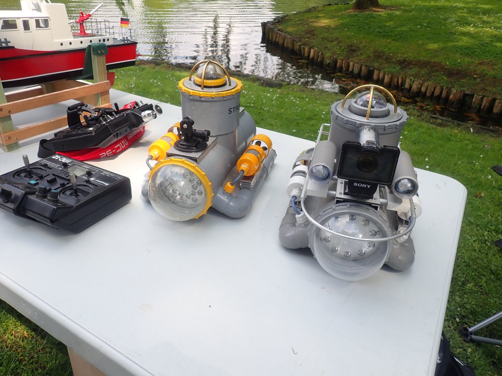

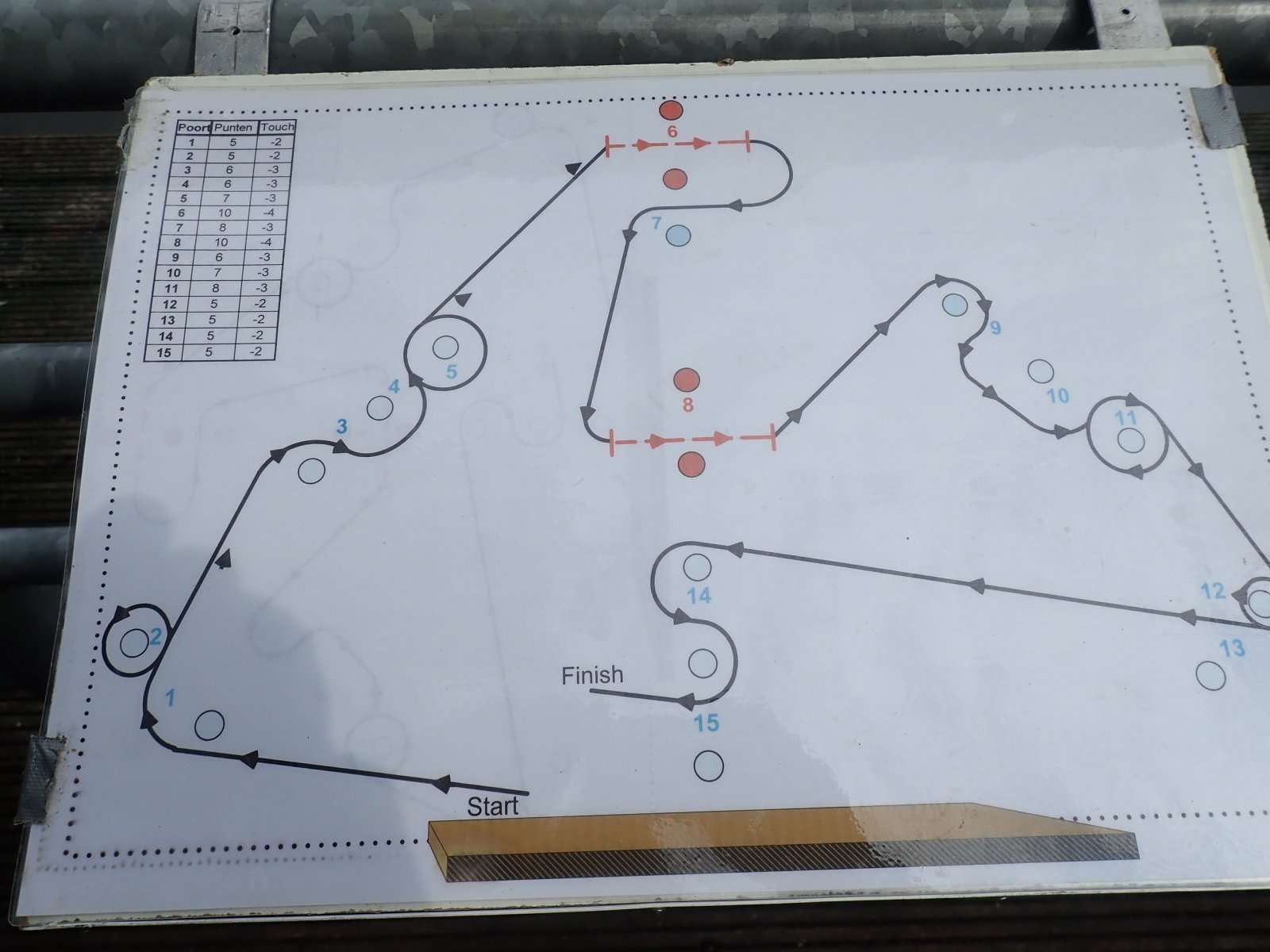

    gisteren was het een fam dag aan het park De Molenvijvers.
    Onze leden waren gevraagd door de stad Genk,om een ganse dag demo te varen.Er was ook een parcours uitgezet voor de boten.
    Zeer veel volk geweest en een zeer leuke en geslaagde dag.
    Zelf had ik 2 modelletjes bij v/d Stroep.De ganse dag er mee kunnen duiken in de vijver.Zeer veel interesse en vragen door de toeschouwers.Normaal gezien had ik de nieuwe Stroep met 6 motoren ook bij,maar er waren wat kleine problemen mee(elektrisc P5200368.JPG P5200369.JPG P5200413.JPG P5200395.JPG P5200395.JPG h gedeelte),die deze week worden opgelost.Hier in't kort wat meer over.
    Enkele foto's van gisteren.
    Grtjs,Marc.

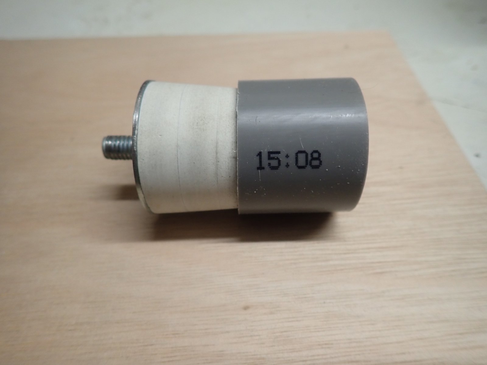

    Dag,

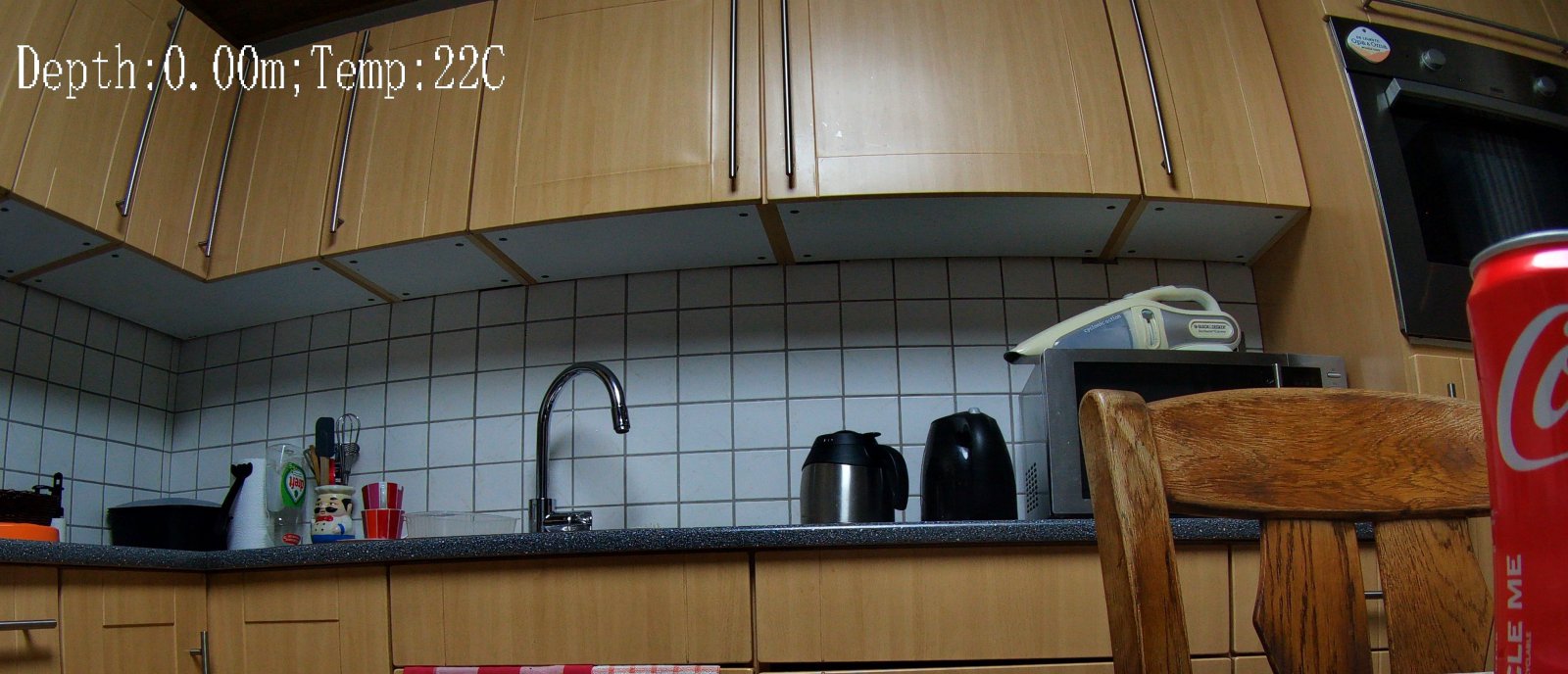

    de laatste dagen wat met de camera v/d nieuwe Stroep bezig geweest.
    Kan nu gewoon de diepte en de T°(van het water),aflezen op de genomen foto's.
    Ook de datum en tijd zijn afleesbaar.
    Deze watermerken kunnen nu gewoon uitgeschakeld of ingeschakeld worden.
    Alvast een foto.Grtjs,Marc.

    De camera doet nu wat ze moet doen.Alle parameters zijn nu zichtbaar op de opgenomen foto's.Deze kunnen ook uitgeschakeld worden.

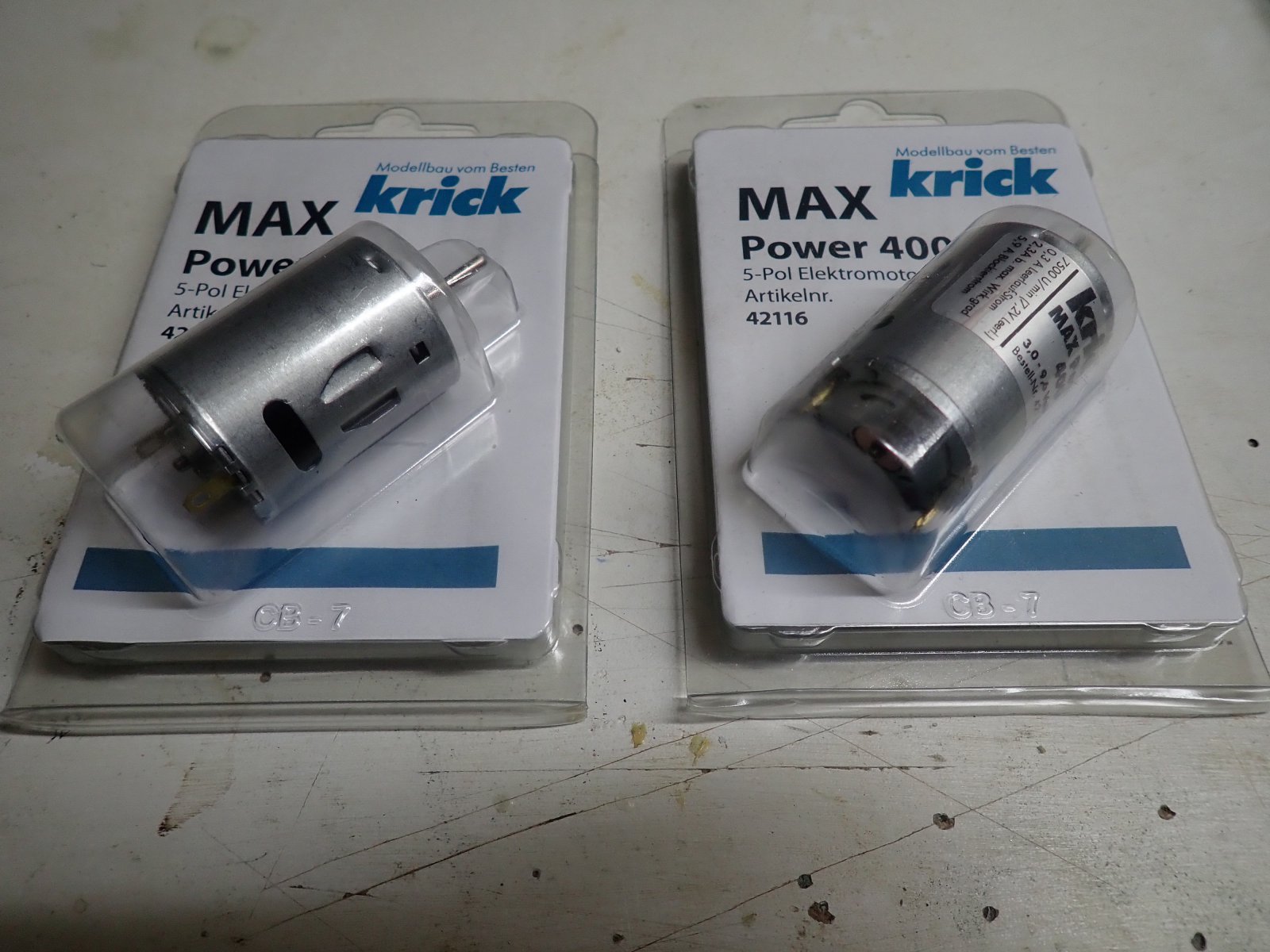

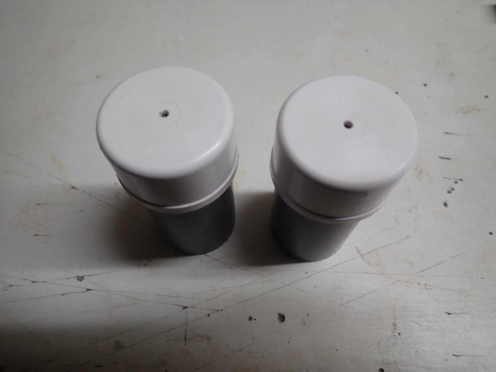

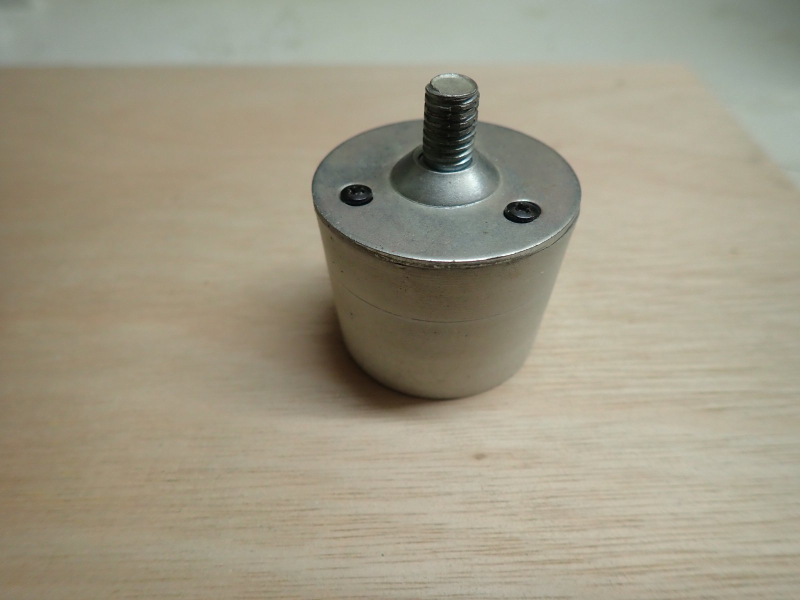

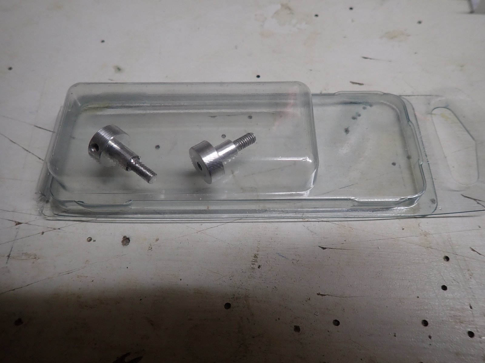

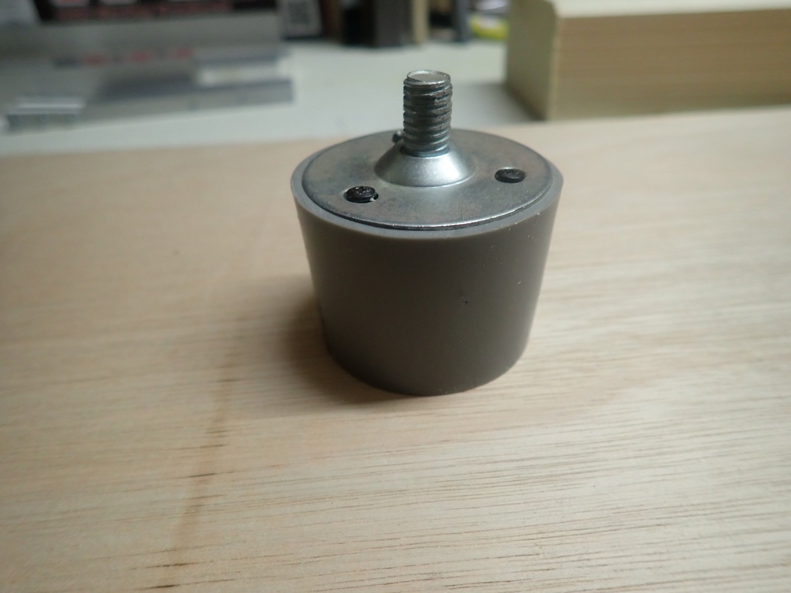

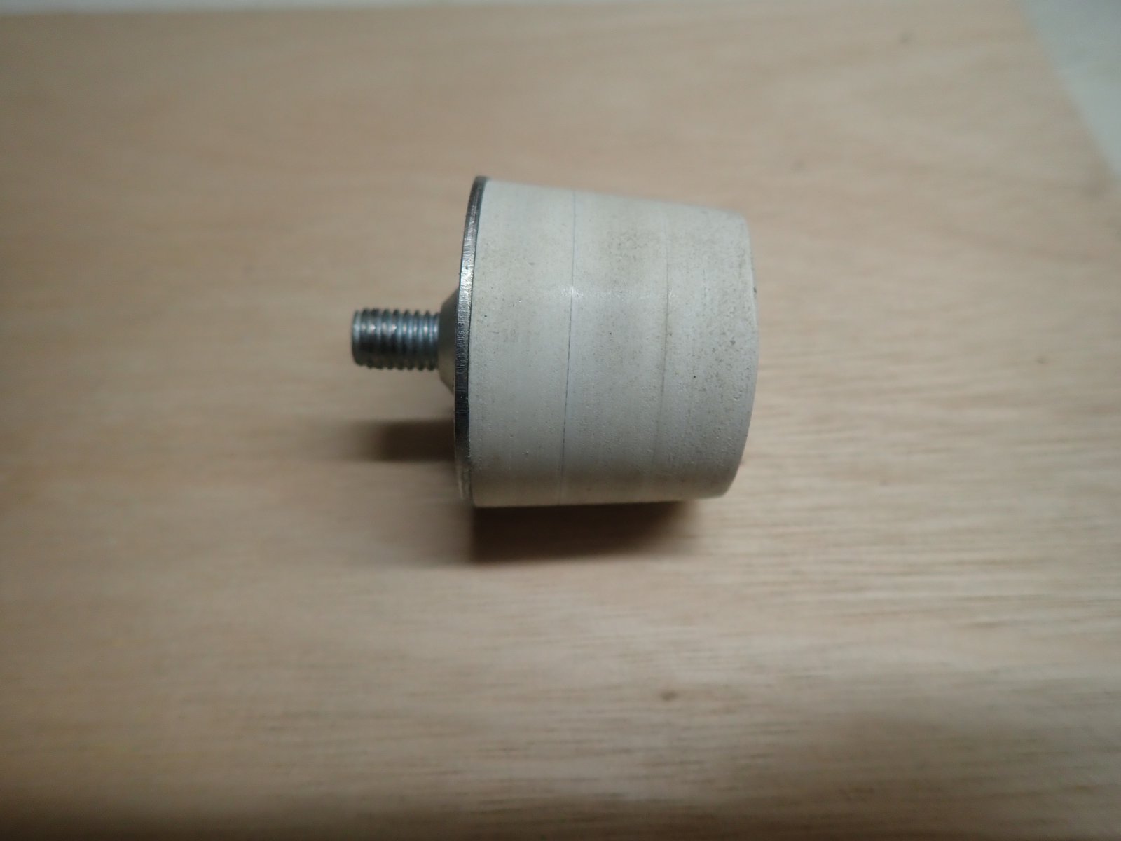

    Vandaag de 2 motoren gehaald.Type 400 van Krick.Van deze motoren is de as van 2,3mm doorm,1mm langer dan de Speed 400.
    De adapters zijn door een goede vriend van M4 voorzien ipv M6.
    De motorgondels zijn verlijmd en de eindkap is gevlakt op de draaibank evenals het 2,3mm gat dat op de draaibank is geboord.
    Da alu profielen van 20X20 en 10X10 zijn ook op juiste lengte gezaagd.
    De pvc zadels voor de alu profielen zijn ook gezaagd.
    Enkele foto's.

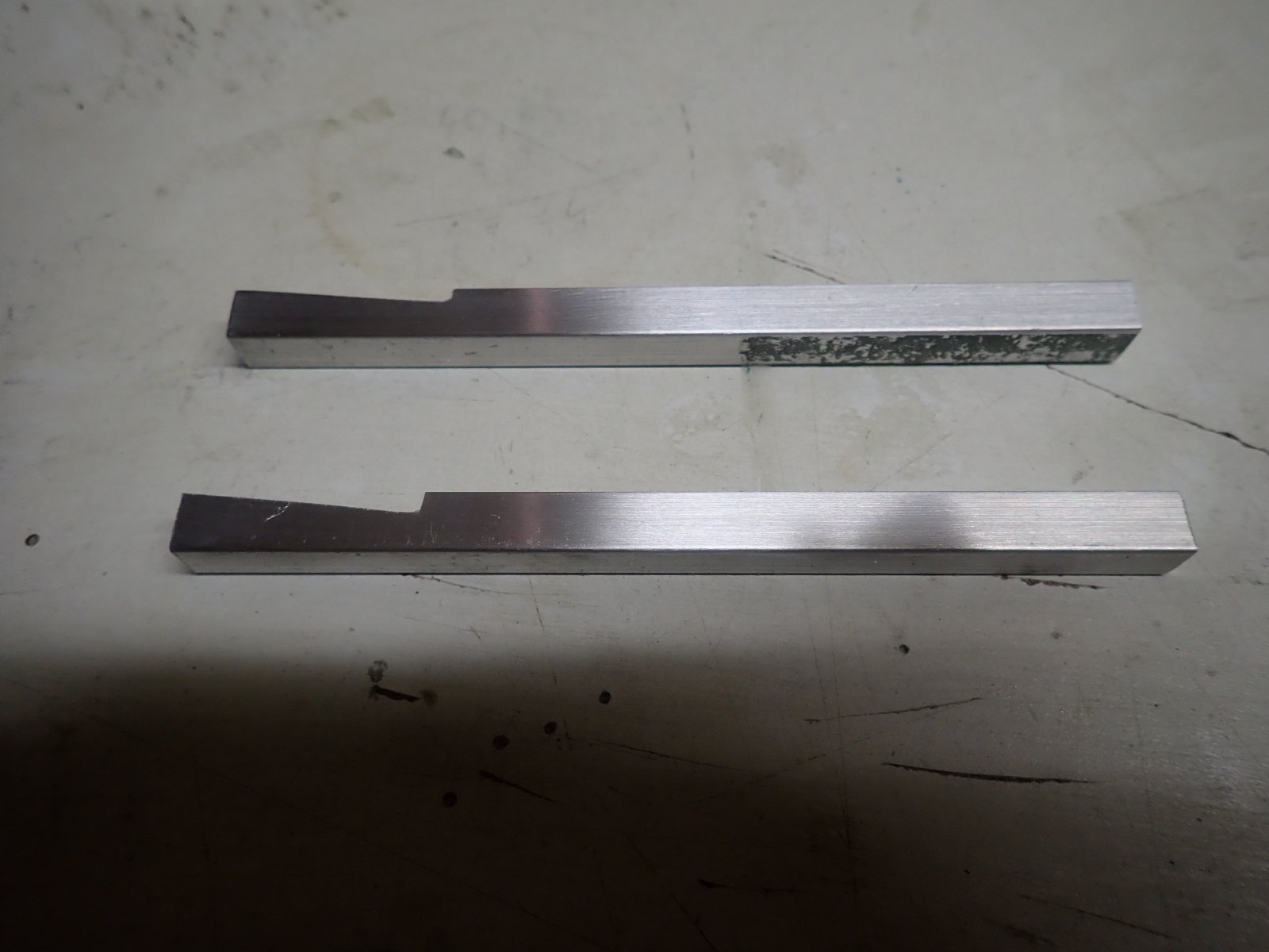

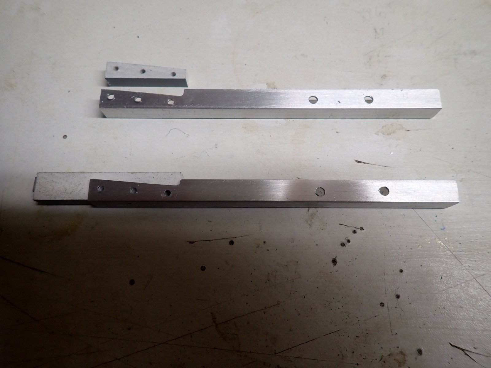

    Gdavnd,

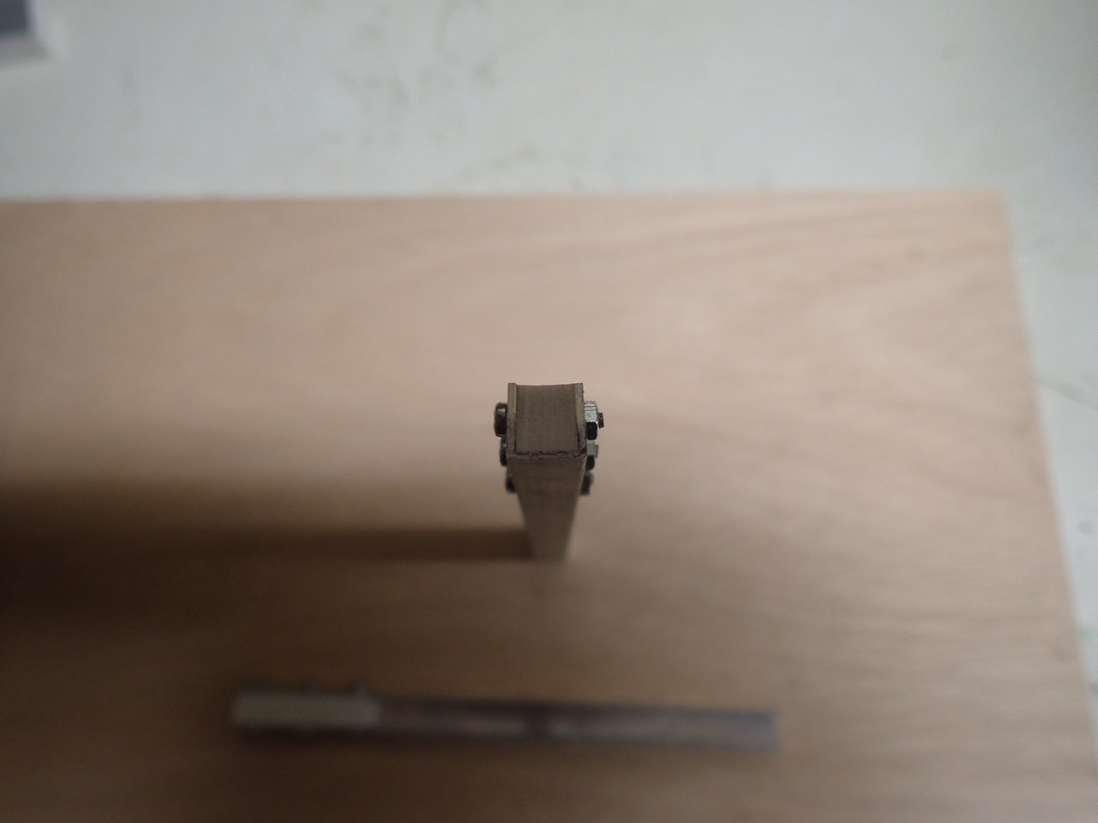

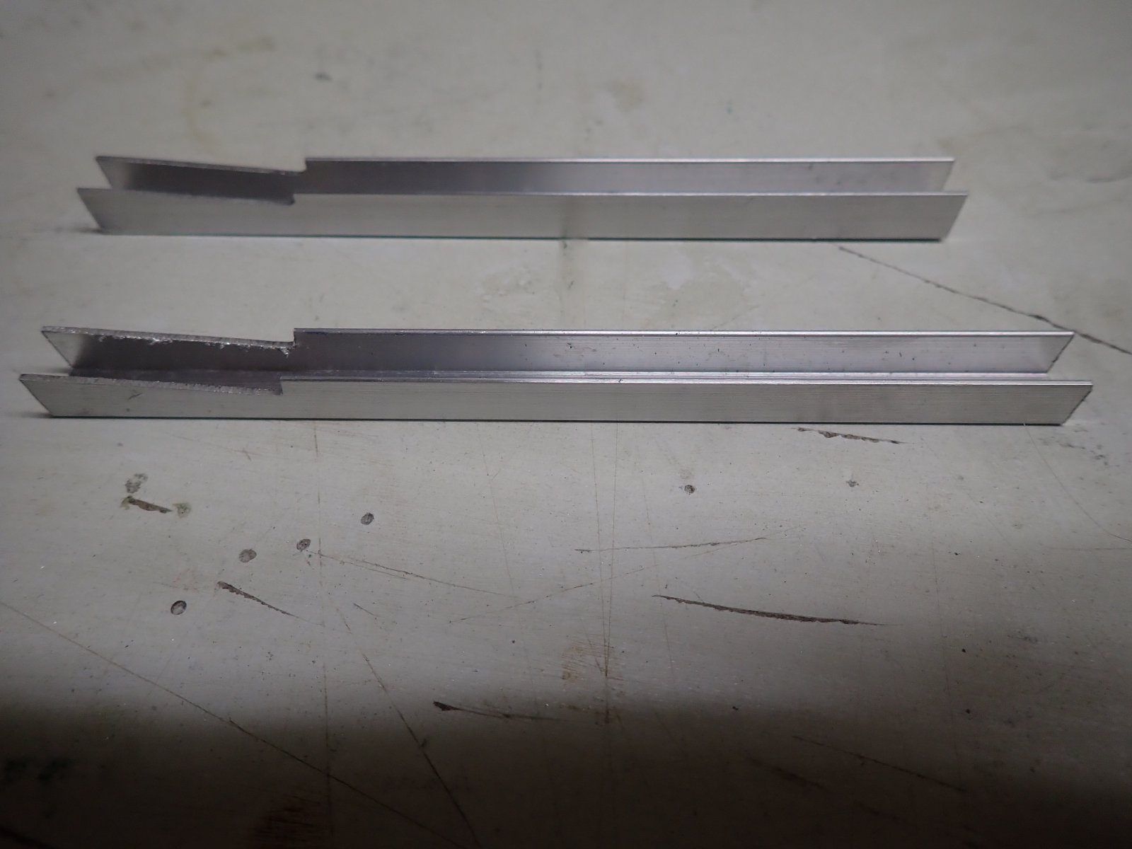

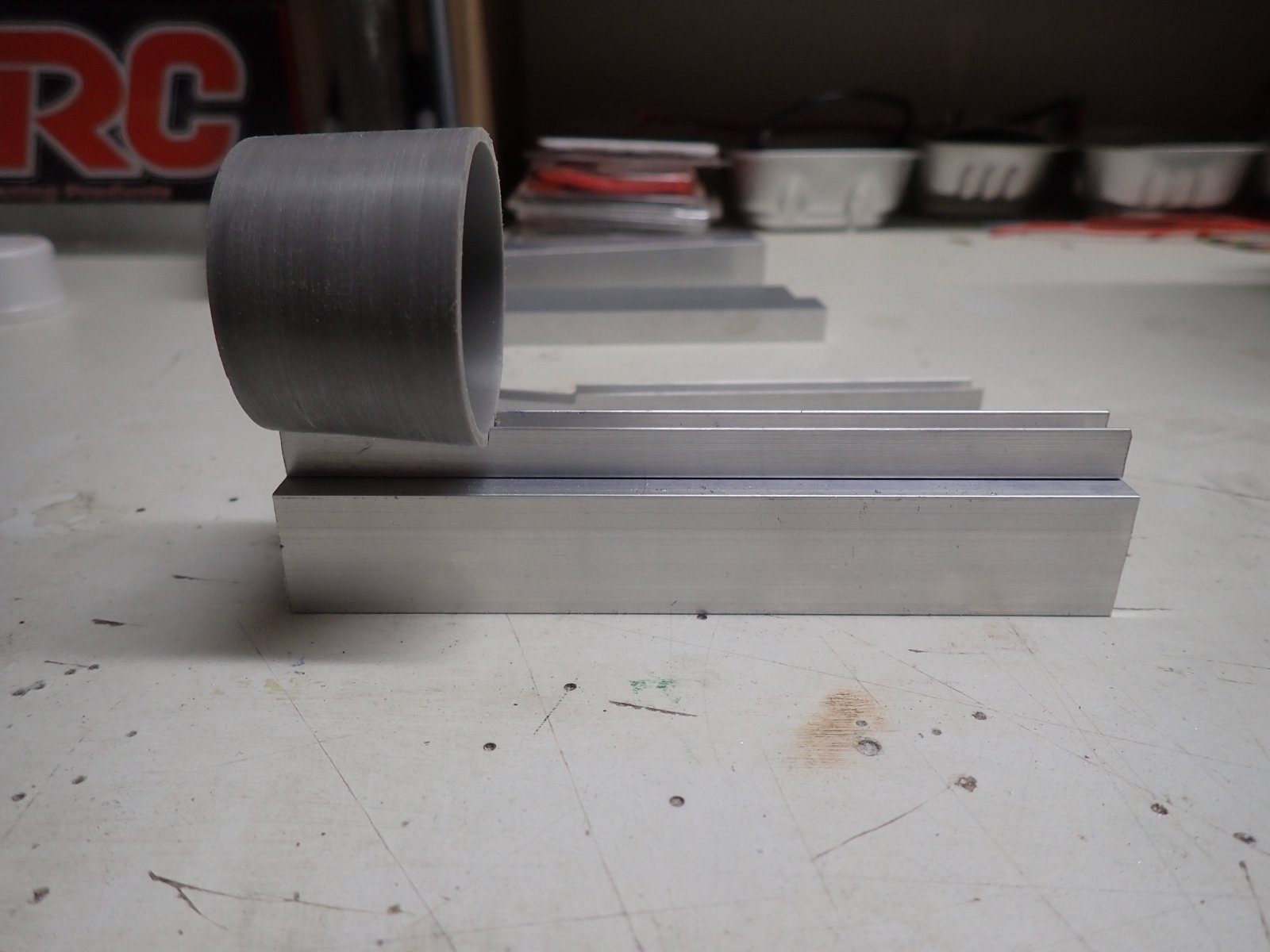

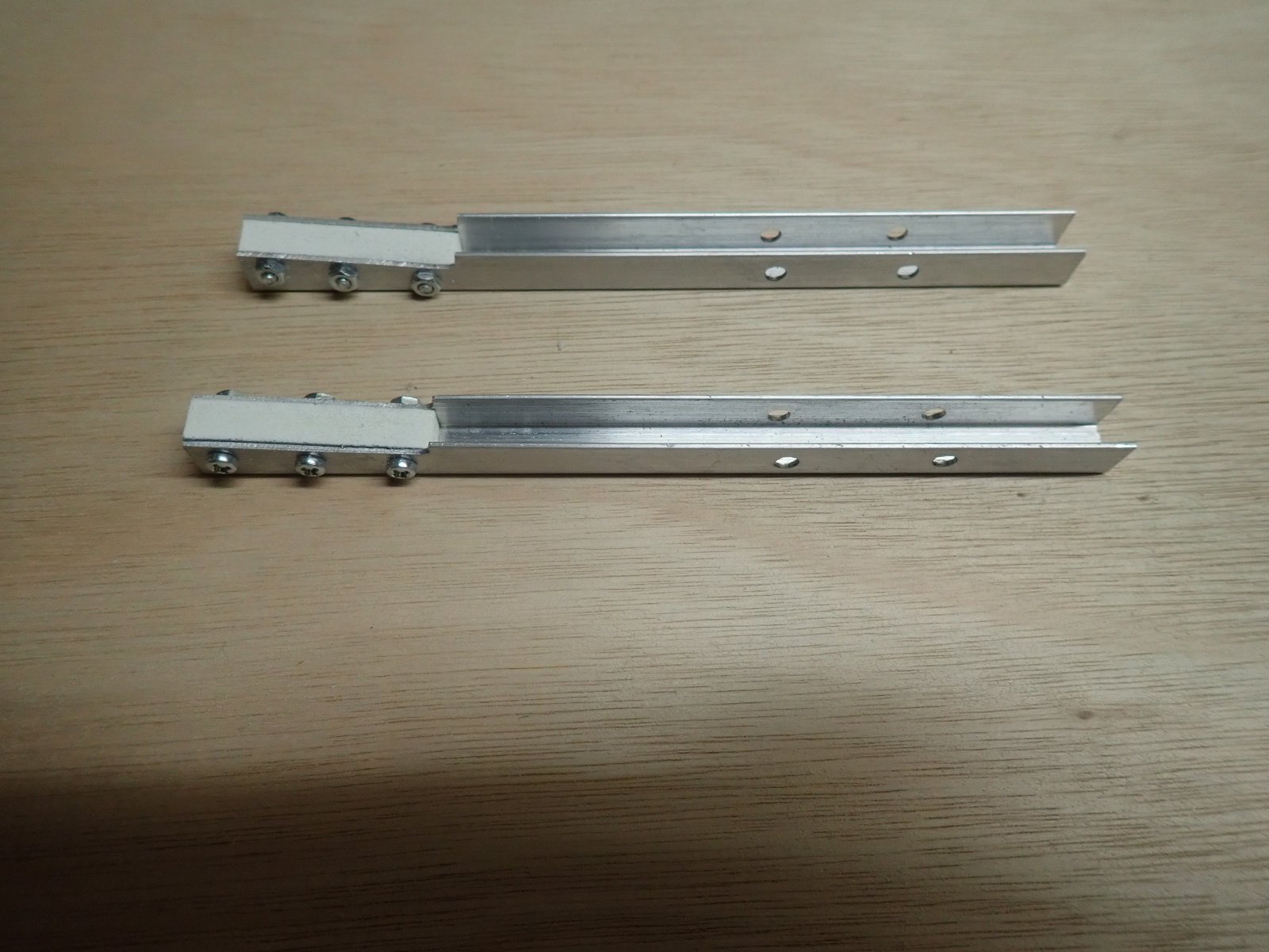

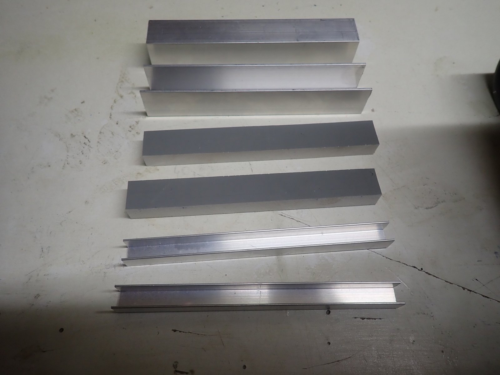

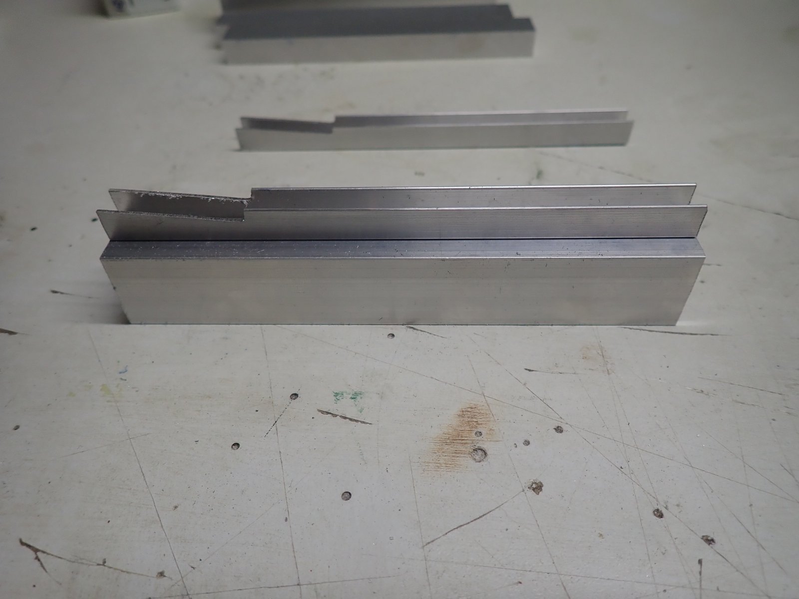

    heb vandaag de 2 alu profielen van 8X8mm uitgezaagd,gevijld en geschuurd.Had eerder geschreven dat het een 10X10mm profiel was.Door het 10mm profiel te gebruiken,kon het centerpunt v/d propellor niet in het centerpunt v/d straalbuis liggen.Vandaar deze aanpassing.
    In deze uitsparing komt dan de conische straalbuis(pvc) te zitten,dmv een uitgezaagd pvc profiel.
    Ook al een passing gedaan met een lege motorgondel.Het alu profiel van 20X20mm is een beetje langer dan bij de kleine Stroep.
    Morgen kunnen we dan al de gaten boren in de profielen.
    De foto's van vandaag.

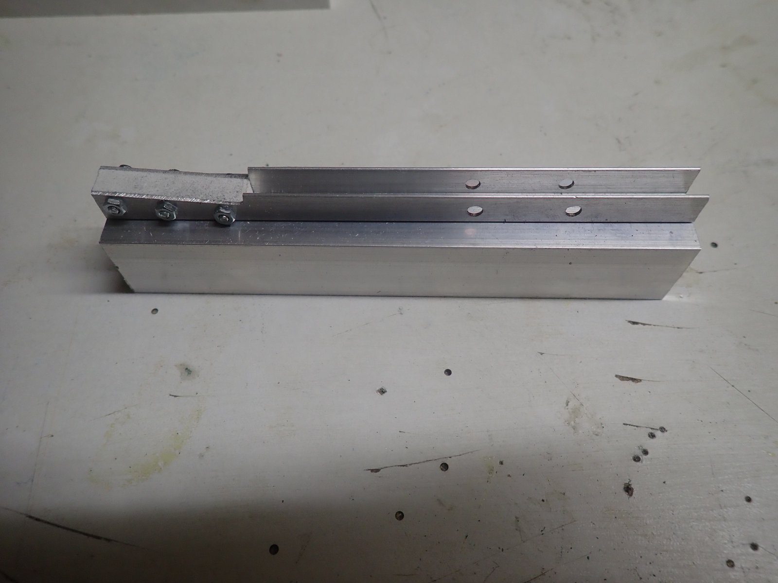

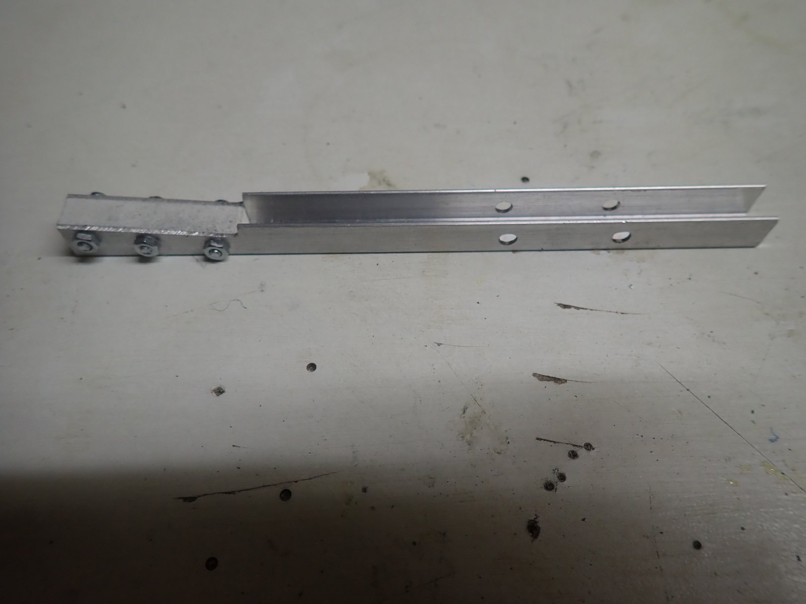

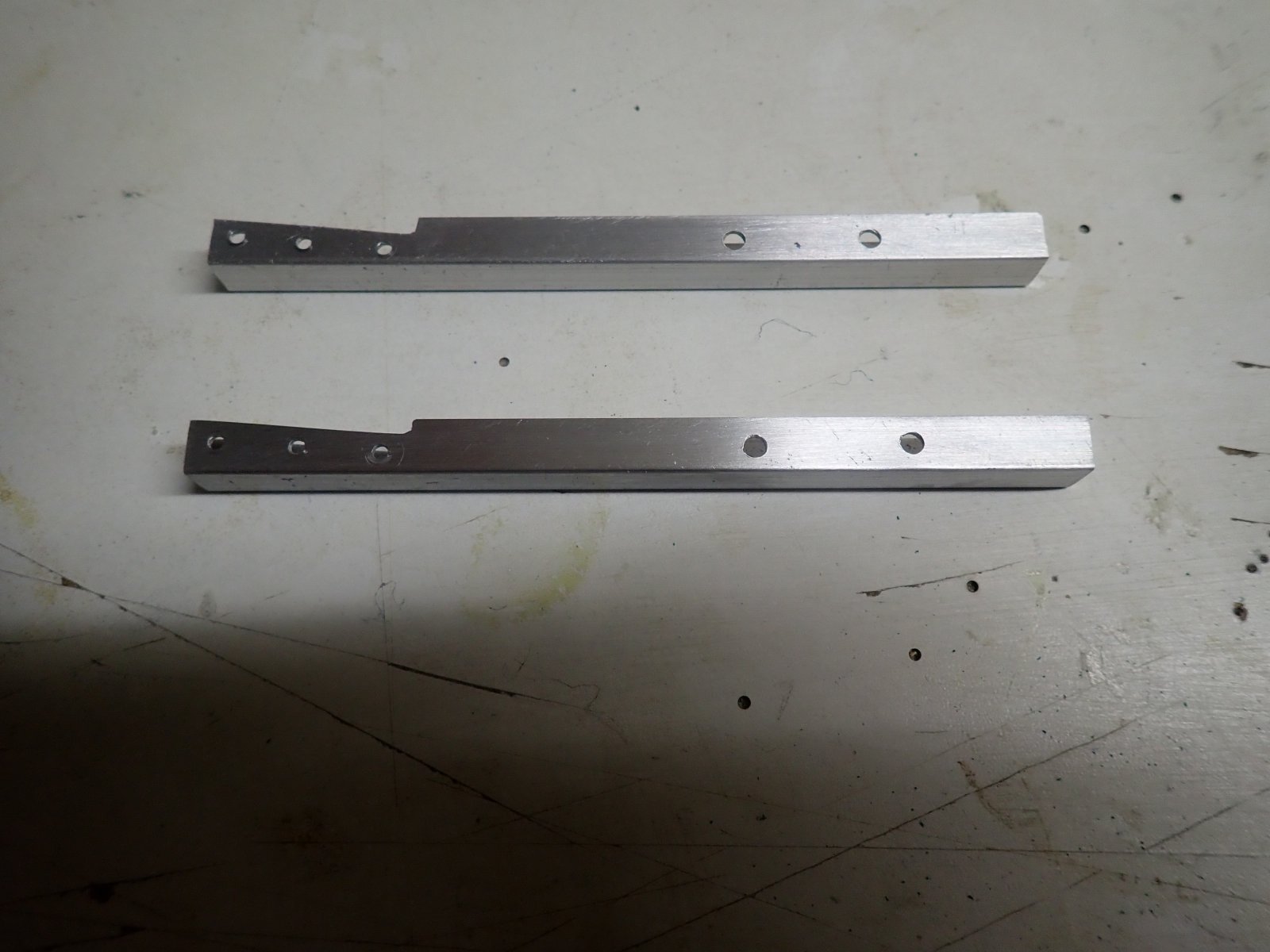

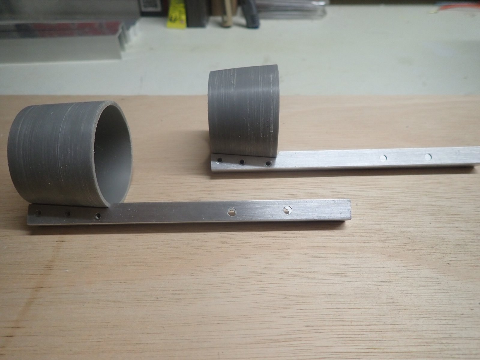

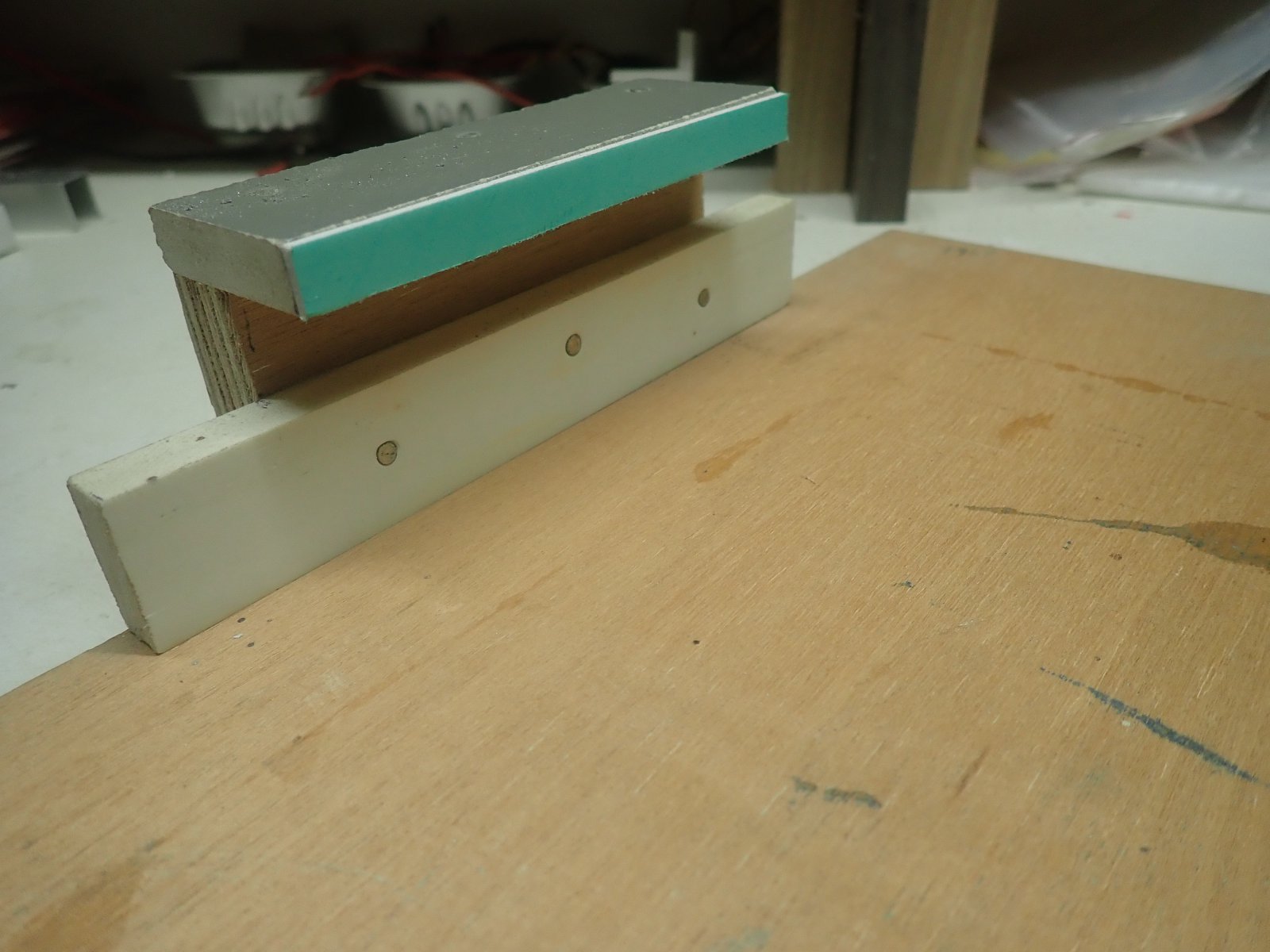

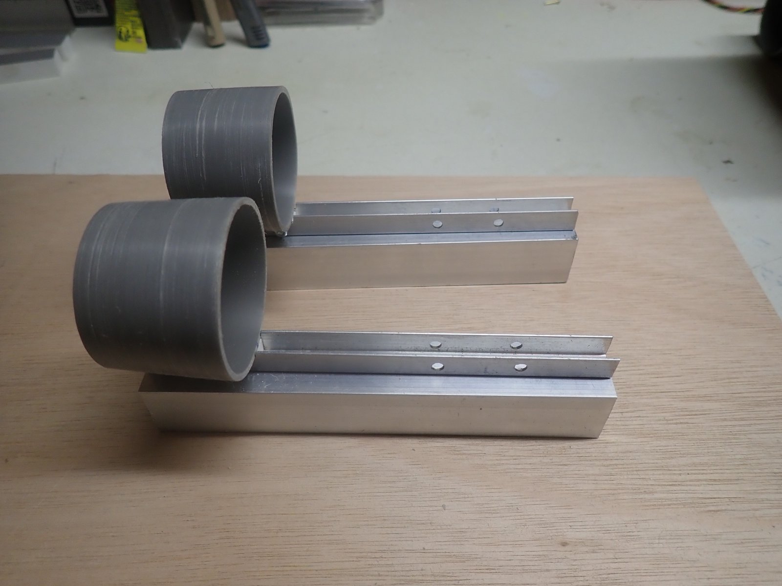

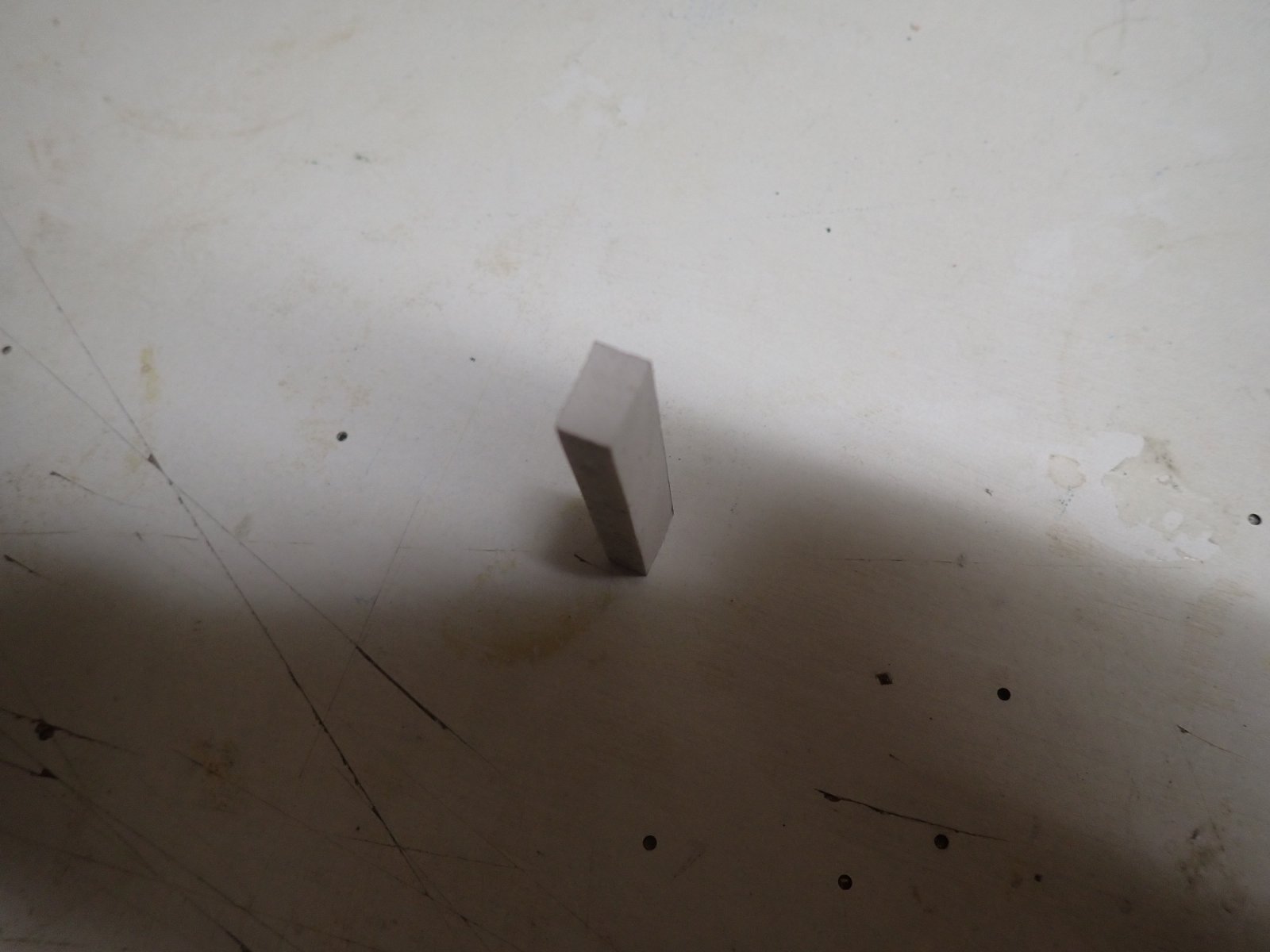

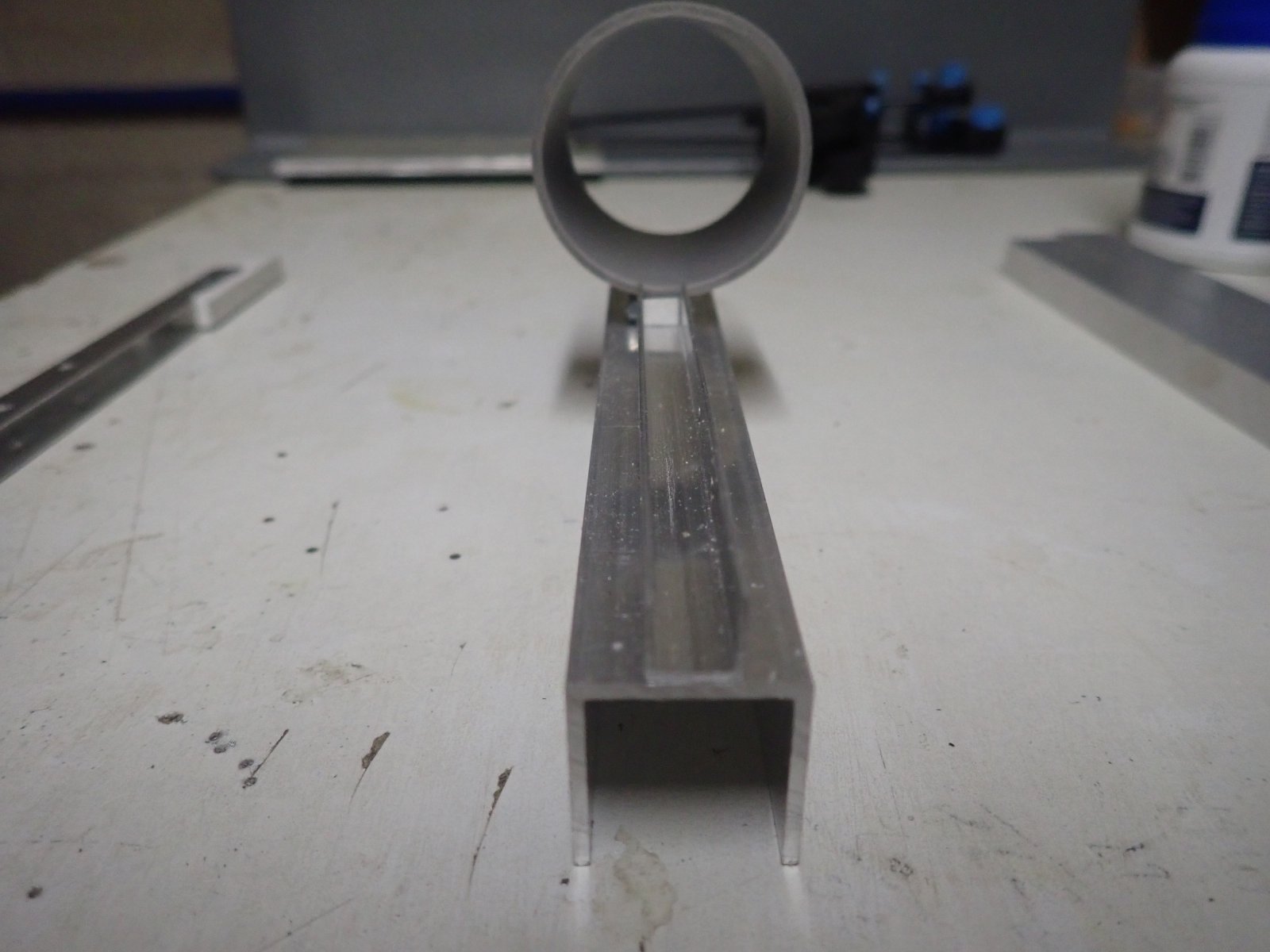

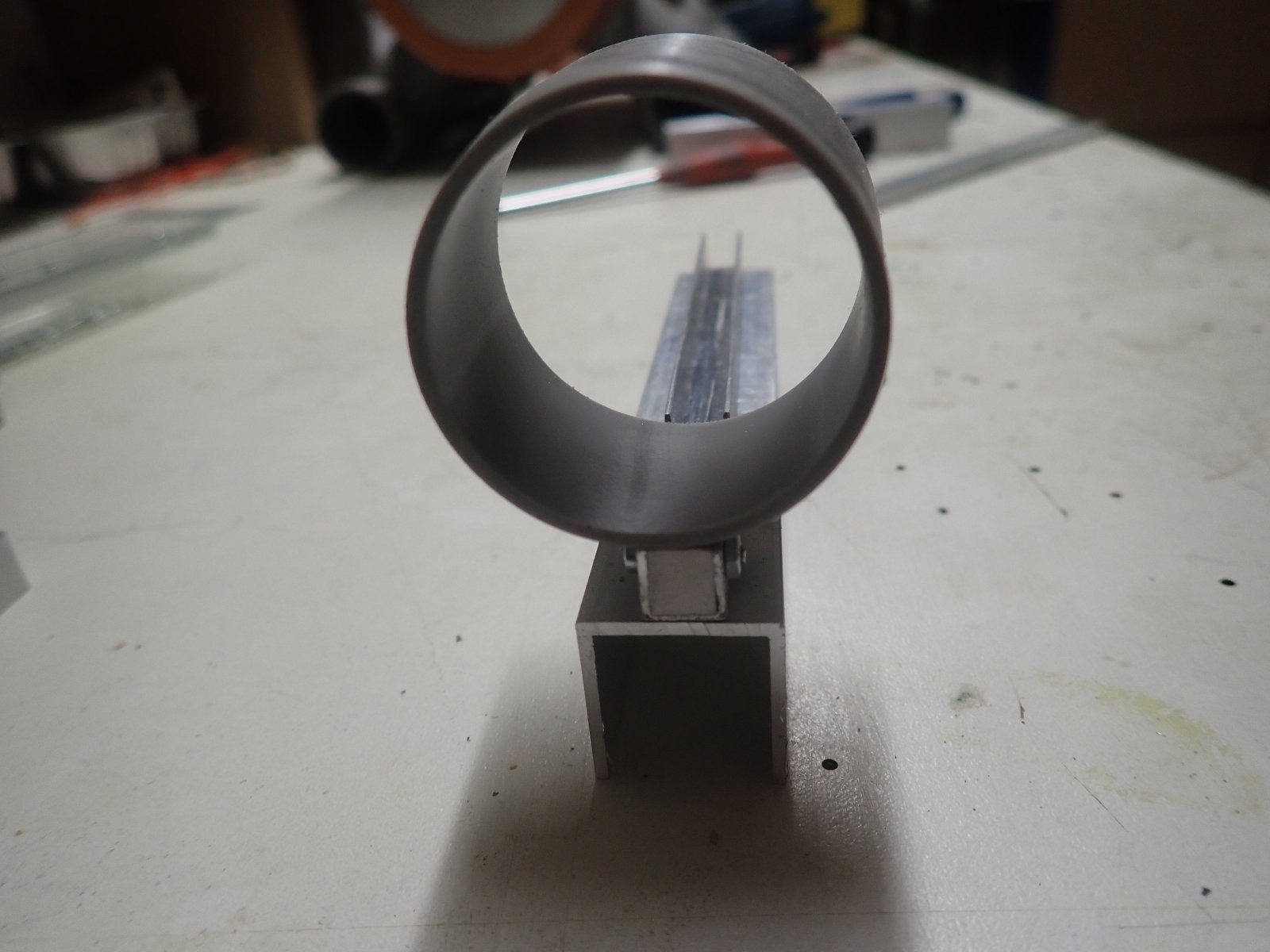

    Vandaag de 2 alu U-profielen(8X8),van de nodige gaten voorzien.3 van 2mm en 2 van 3mm.De 3 van 2mm zijn voor het pvc opvulstuk te klemmen in het profiel.De 2 van 3mm dienen voor de kabelbinders v/d motorgondels.
    De pvc opvulstukjes dienen ook om de 40mm straalbuisjes erop te lijmen.De opvulstukjes worden ook nog van een uitholling voorzien zodat de straalbuis van 40mm,overal aanligt.
    De straalbuis kan altijd van het alu profiel gedemonteerd worden als de propellors op de adapters gedraaid worden.
    Het geheel wordt dmv 3 vijsjes en moertjes van 2mm op z'n plaats gehouden.
    Weer wat foto's.
    Grtjs,Marc.

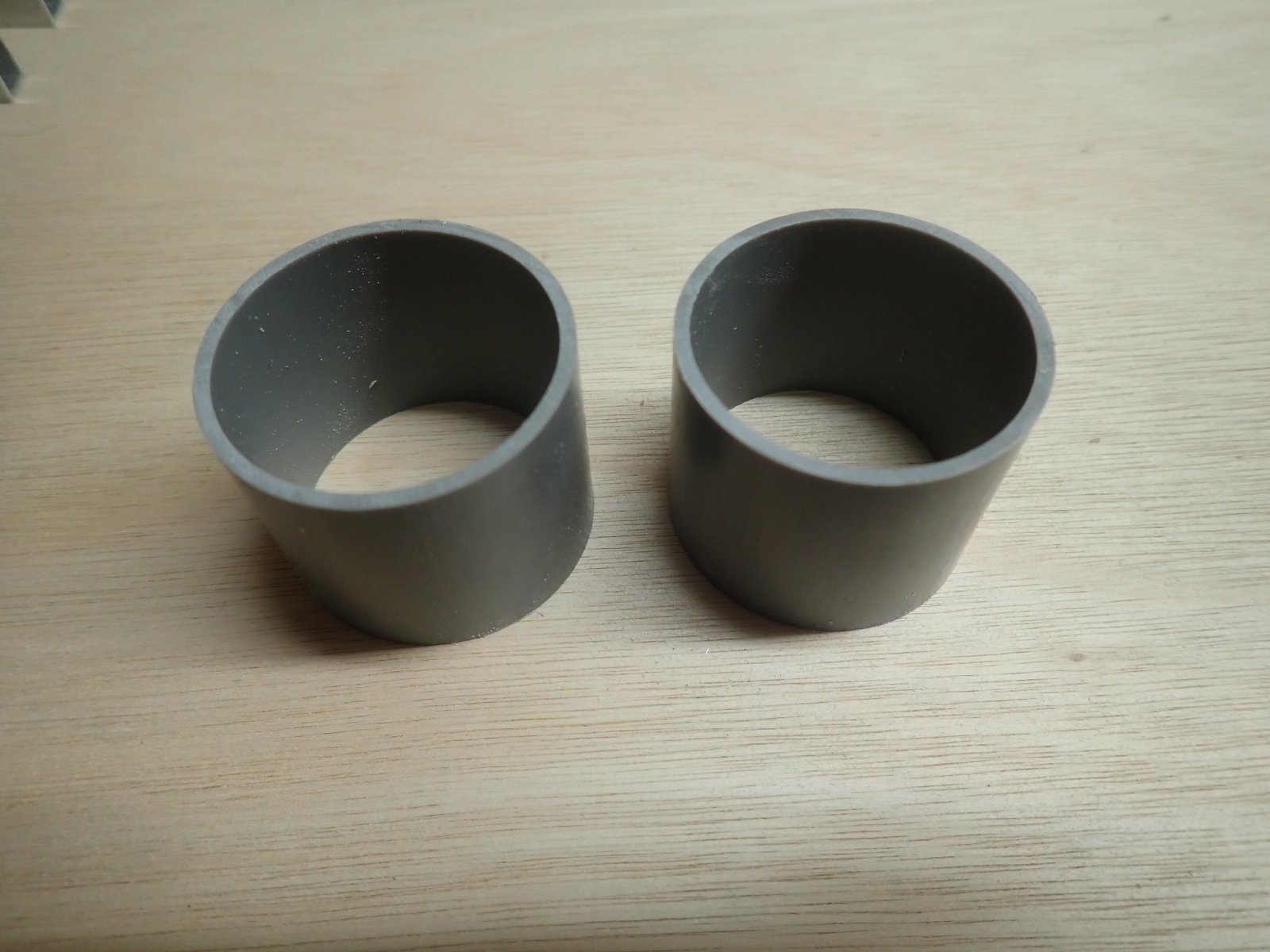

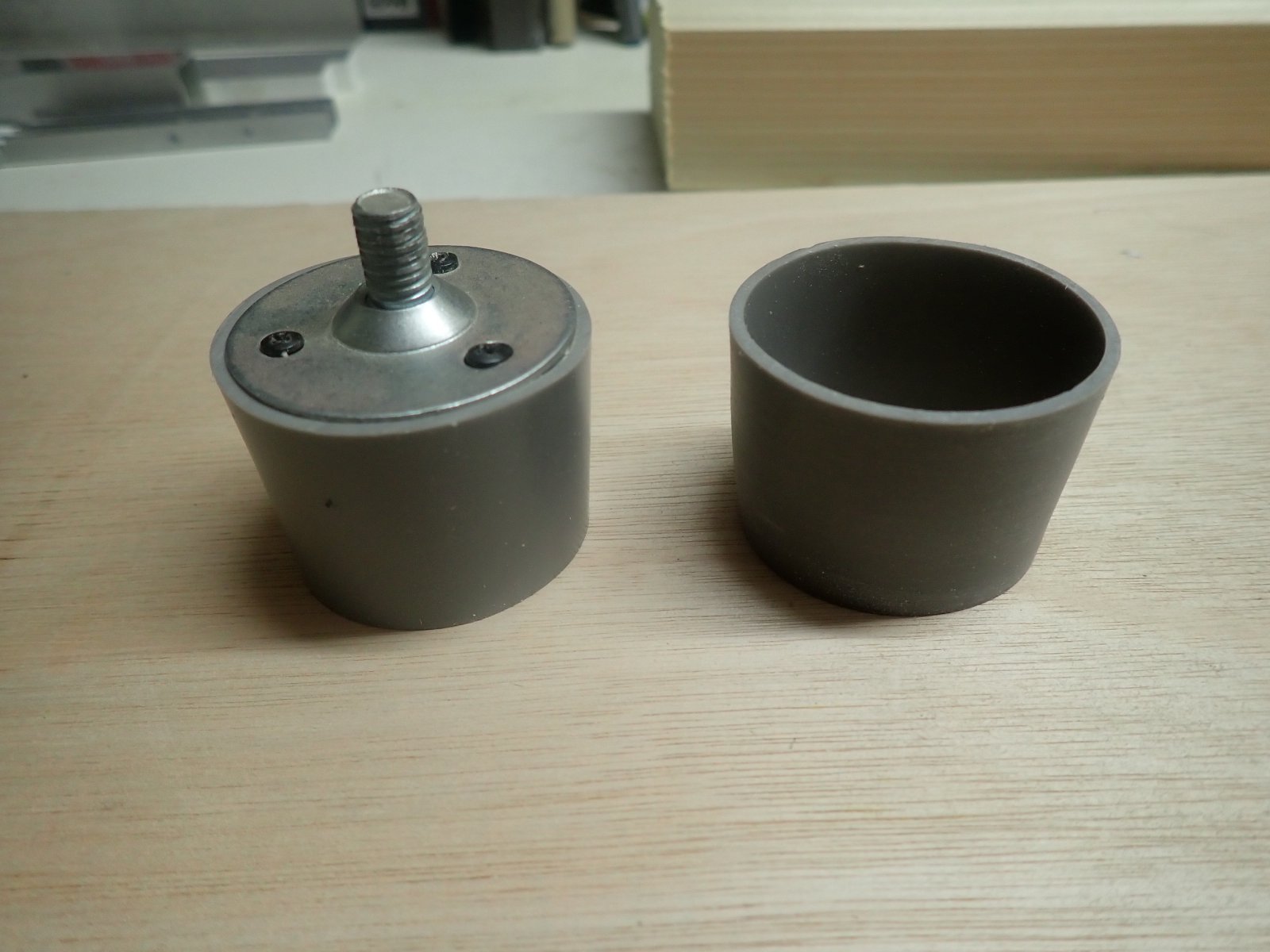

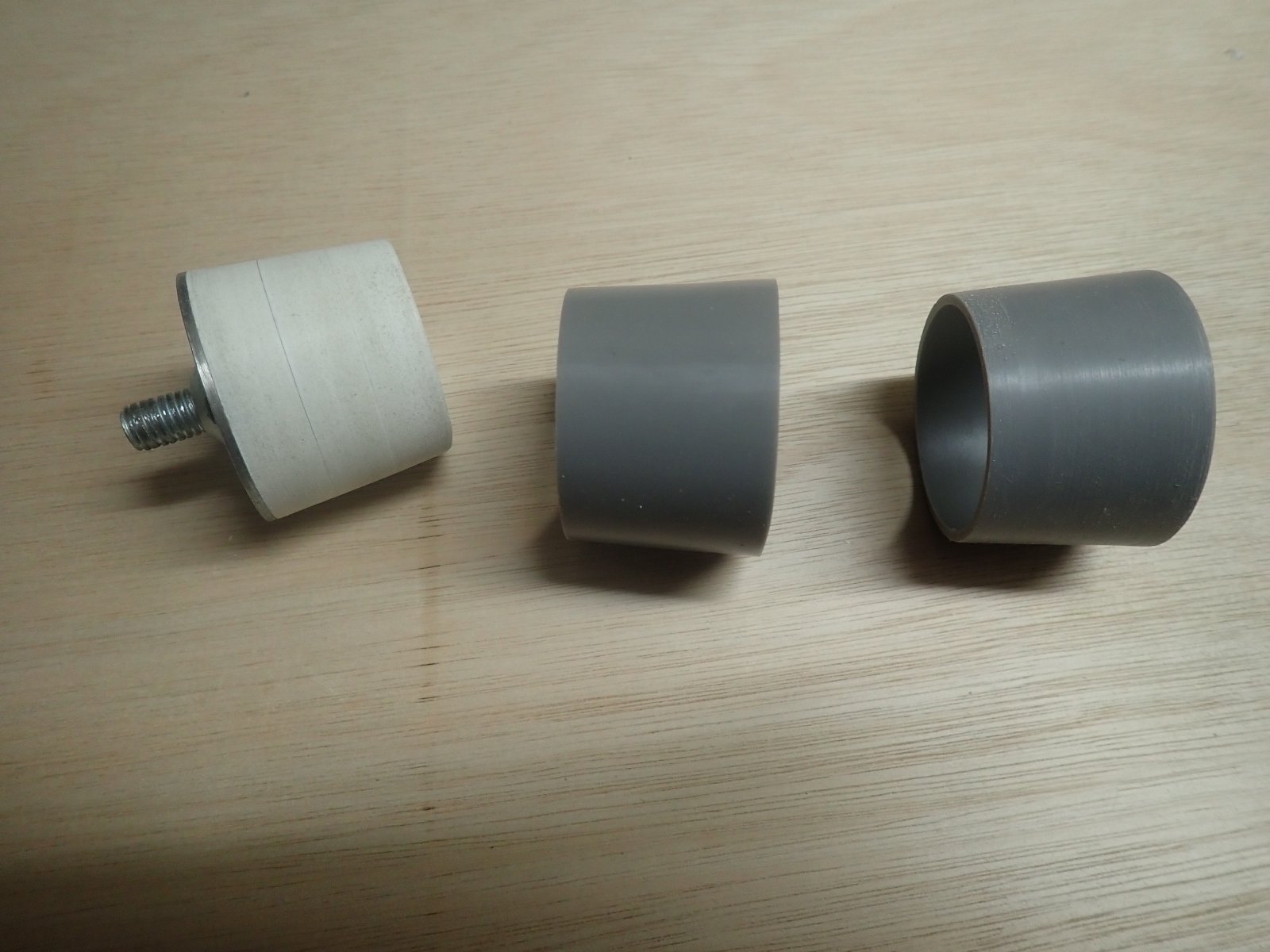

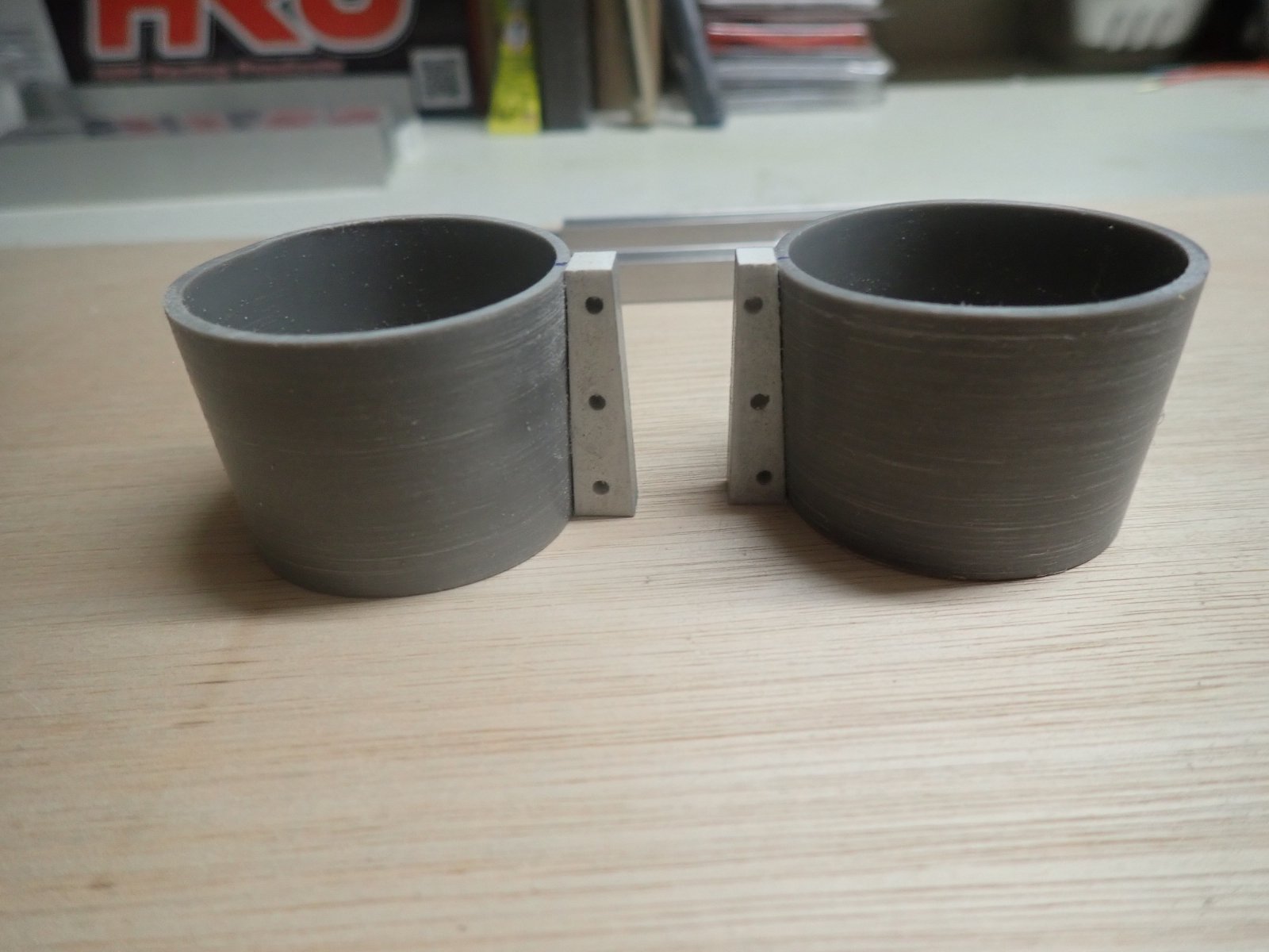

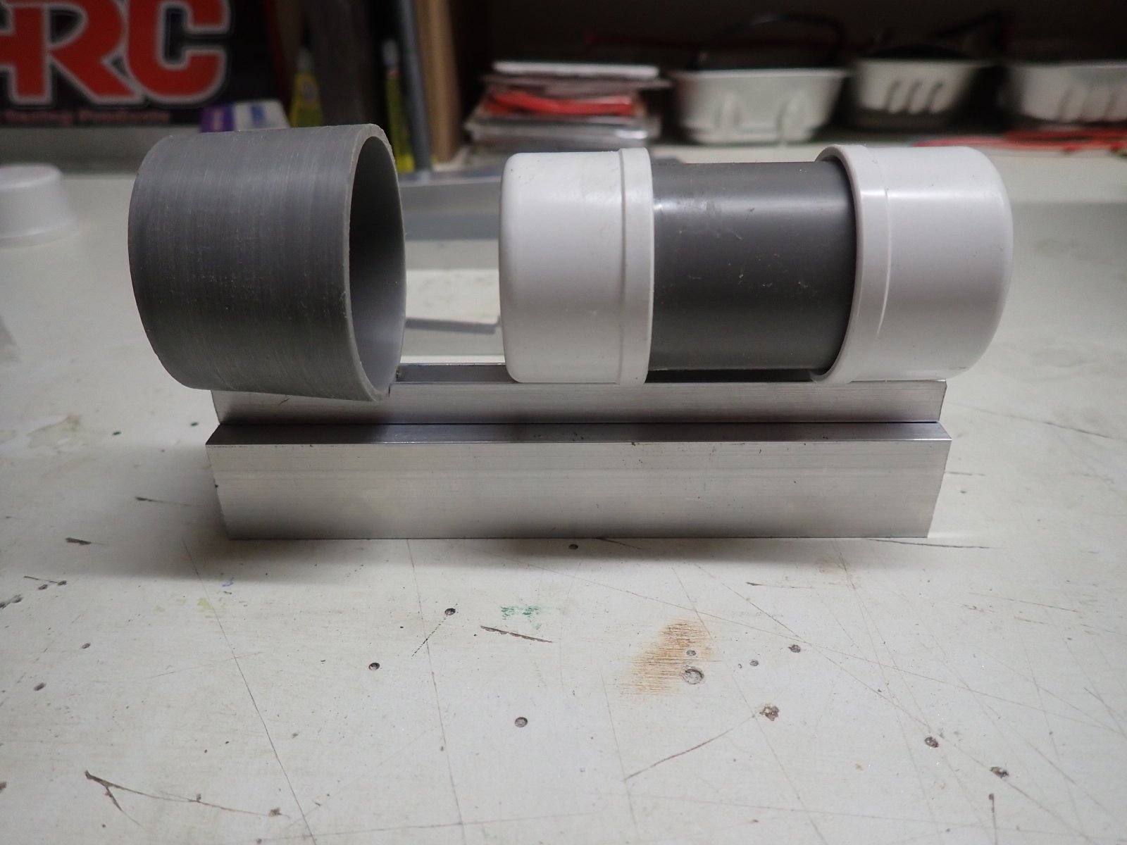

    De pvc opvulstukjes zijn nu van de juiste afronding voorzien.Dit is nodig om een zo groot mogelijk lijmvlak te hebben,voor de straalbuisjes.
    De 2 straalbuisjes zijn gezaagd van 40mm pvc buis(dunwandig).De gezaagde lengte is 30mm.
    Vanavond met de conische mal de buisjes vormen.De pvc buisjes worden dmv een verfstripper verwarmt,om dan onmiddelijk over de mal te schuiven en dan laten afkoelen.
    Het mooi vlakken doe ik dan op de kolomboorm.
    Wat foto's v/d voortgang.
    Grtjs,Marc.
    P6110439.JPG P6110440.JPG P6110441.JPG P6110442.JPG P6110443.JPG P6110444.JPG

    Deze avond de 2 straalbuisjes met de verfstripper verwarmd en over het malletje geschoven.Morgen ga ik ze op de kolomboorm mooi vlakken met een schuurplaat.
    Op een hoog toerental zijn de 2 straalbuisjes zo gevlakt.
    Vervolgens worden ze op de pvc opvulstukjes gelijmd met sec lijm.Deze verbinding lost niet op in water.Met de kleine Stroep is het zo ook gedaan en heb er nu ook weer alle vertrouwen in.
    Grtjs,Marc.

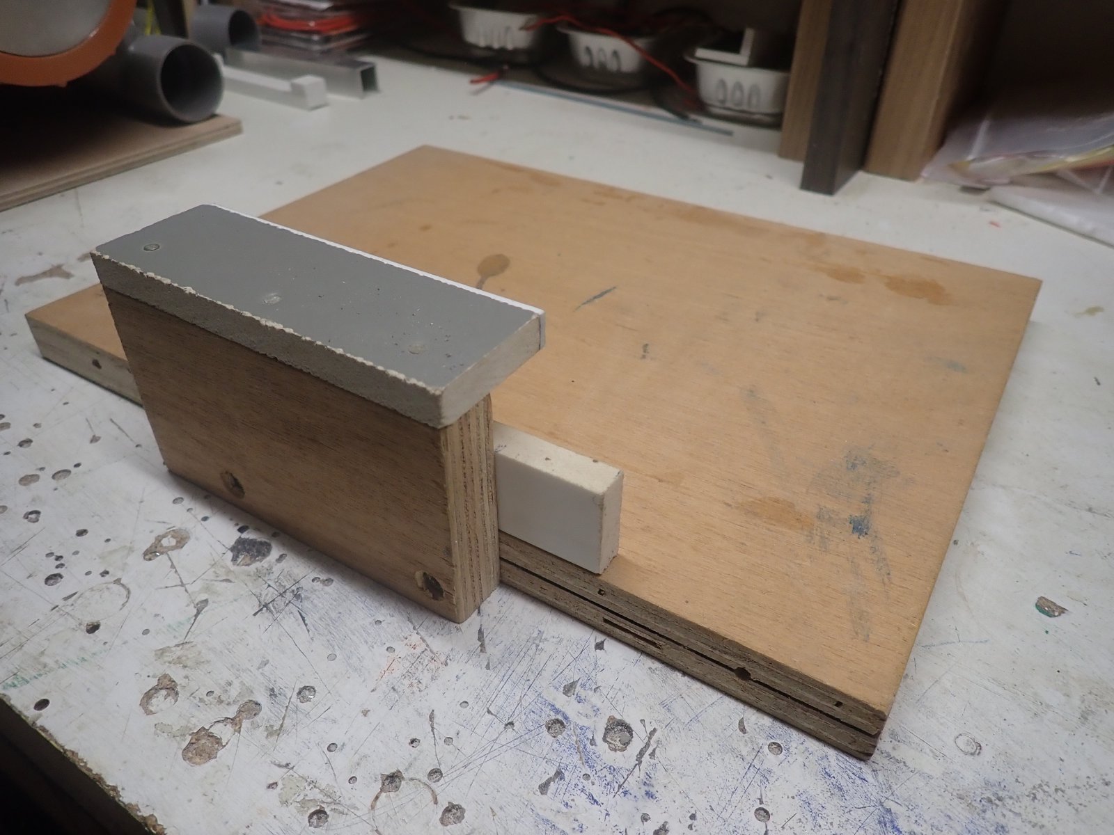

    Vandaag de 2 straalbuisjes gevlakt op de kolomboormachiene.
    Gebruikte hiervoor een stukje afvalhout waar ik schuurpapier met K80 op gekleefd heb met contactlijm.De kolom op de hoogste snelheid laten draaien en dan met het schuurplaatje mooi gelijk schuren.Bij het vormen waren er enkele heel kleine ribbeltjes ontstaan.Deze ribbeltjes bevonden zich enkel aan de buitenzijde van de straalbuisjes.
    Na het vlakken nog met een strip schuurpapier van K120 de buisjes afgewerkt.
    Vervolgens de pvc opvulstukjes erop gelijmd met sec lijm.
    De straalbuisjes zijn nu klaar en morgen ga ik het alu profiel van 20X20 van de nodige gaten van 3mm en 4mm voorzien.
    Alvast weer enkele foto's.
    Groetjes,Marc.

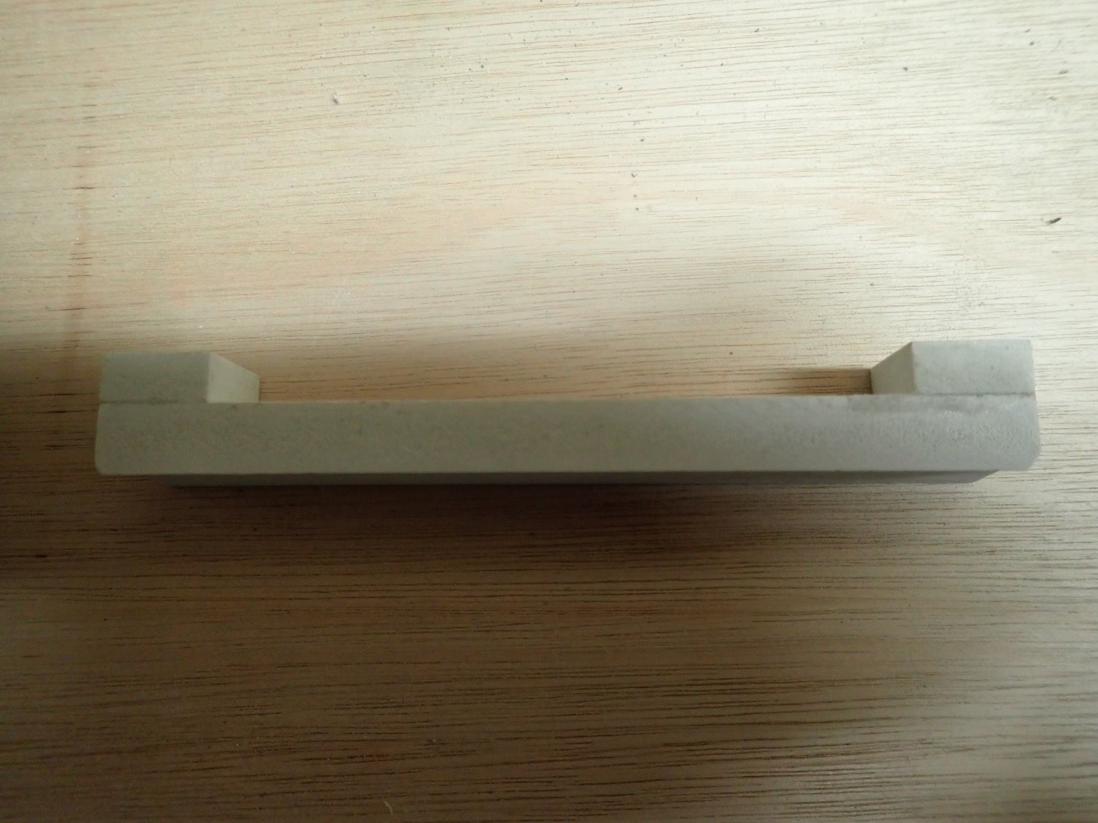

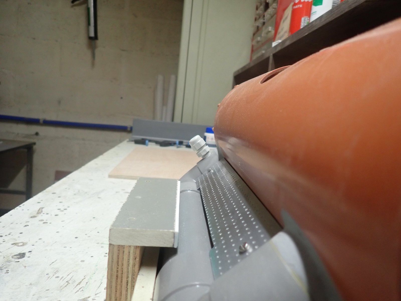

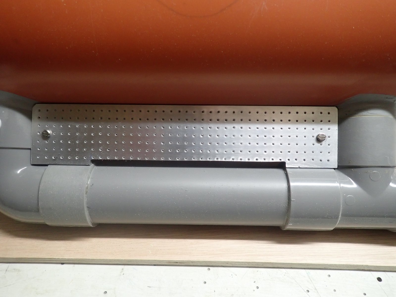

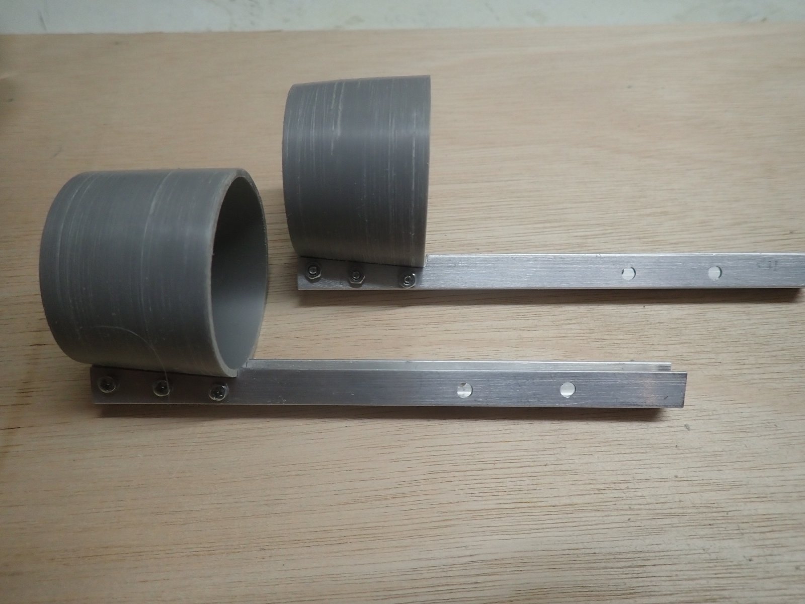

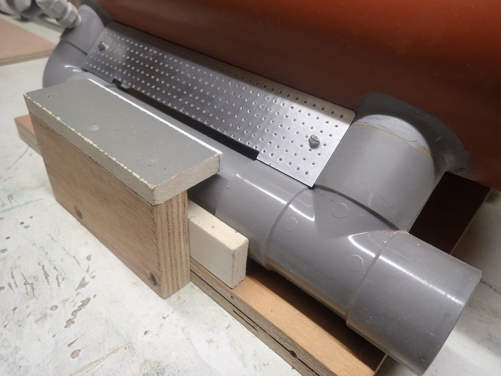

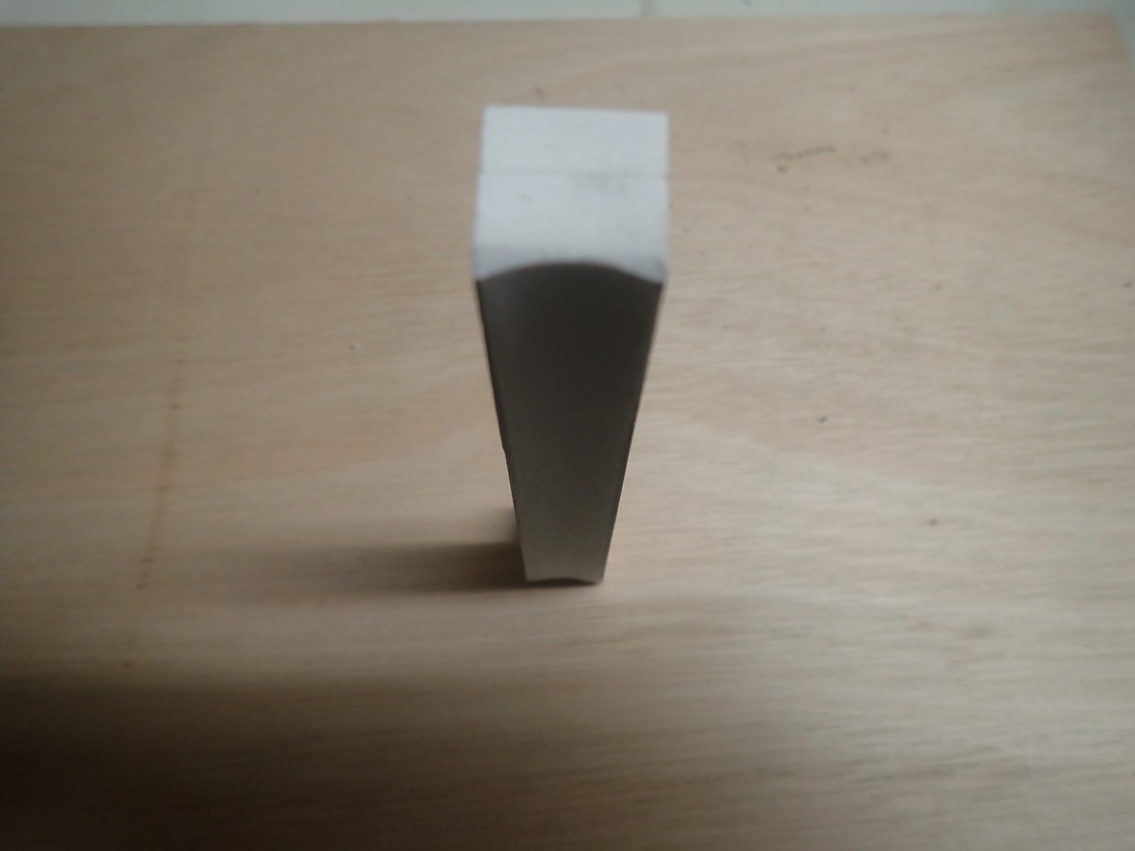

    Afgelopen dagen de pvc stukken gemaakt,voor de alu profielen aan te bevestigen.
    Het pvc is van een ronding voorzien die juist op de schaatsen past(40mm).
    Tevens de ballastplaatjes nogmaals moeten aanpassen.Ze hebben nu een uitsparing waarin het alu profiel juist in past.
    De gaten in het alu profiel zijn nog niet geboord.
    De mal voor de pvc stukken te lijmen is ook aangepast,omdat deze Stroep iets hoger op z'n schaatsen staat.De spreiding v/d schaatsen is bij deze boot iets minder dan bij de vorige Stroep.Vandaar die kleine aanpassing.
    Morgen worden de pvc stukken gelijmd op de schaatsen dmv de aangepaste mal.
    Weer enkele foto's.
    Groetjes,Marc.
