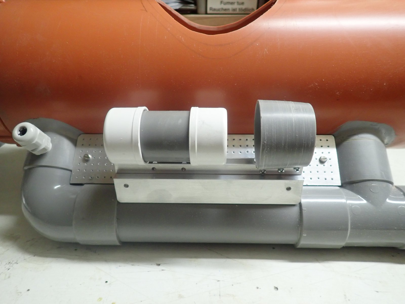

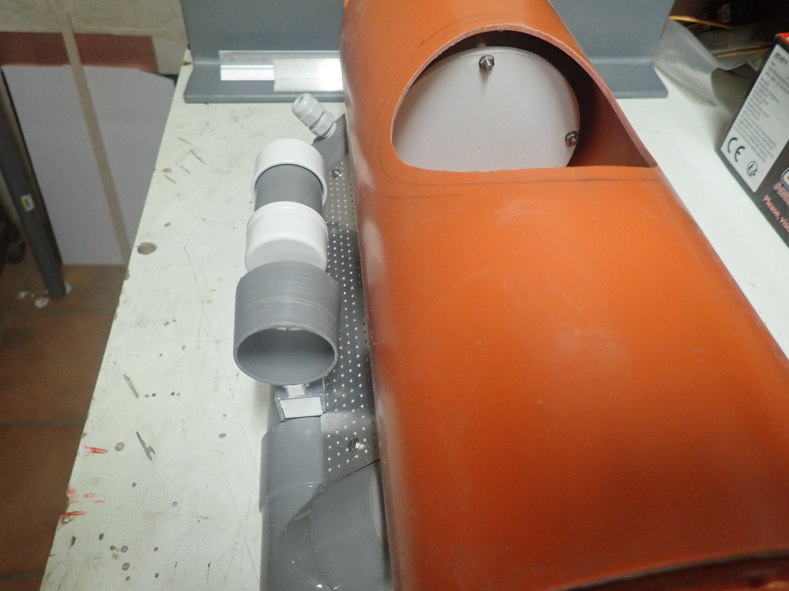

    Een goede middag.

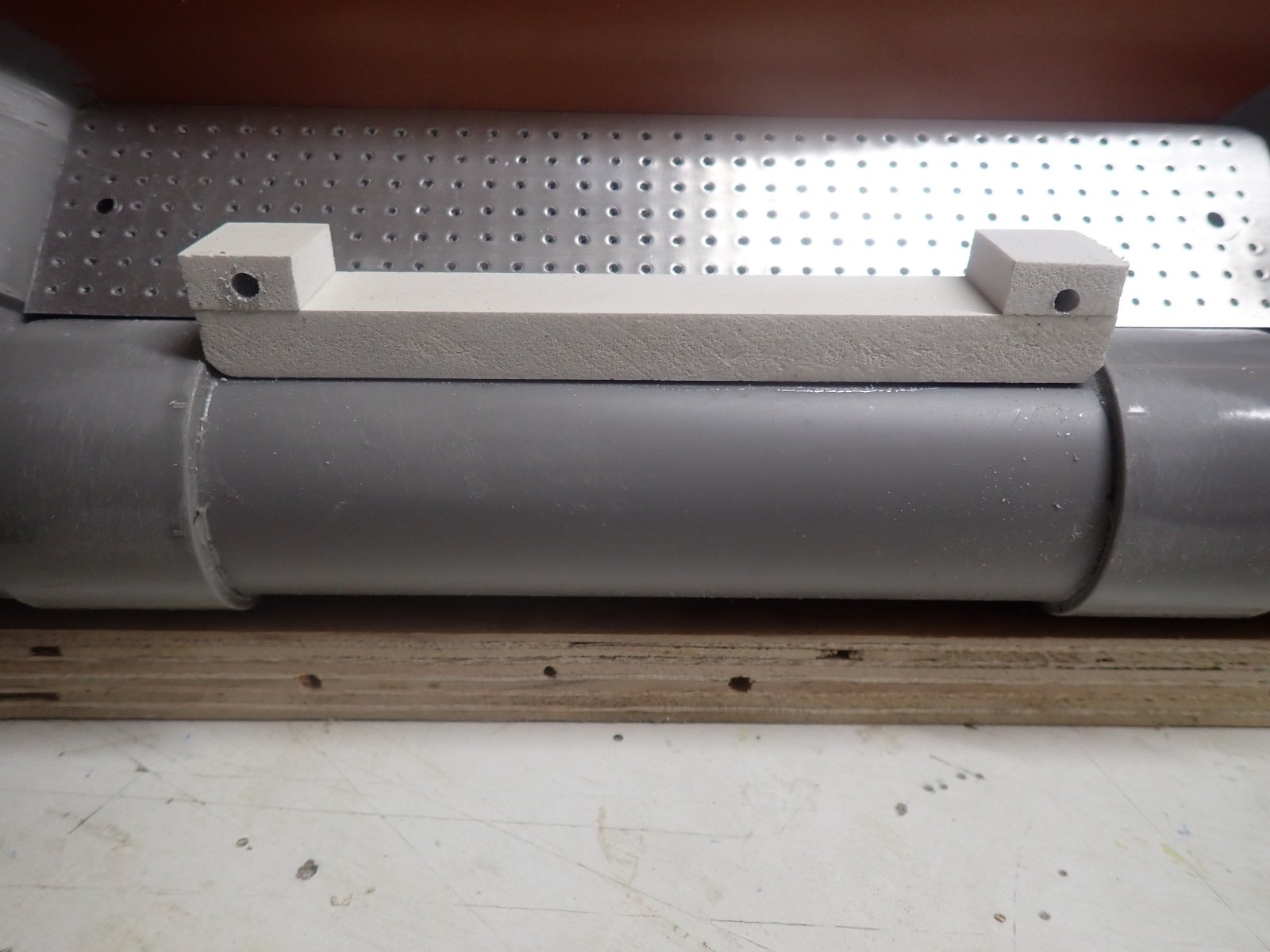

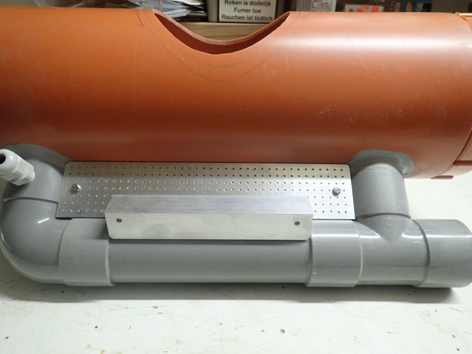

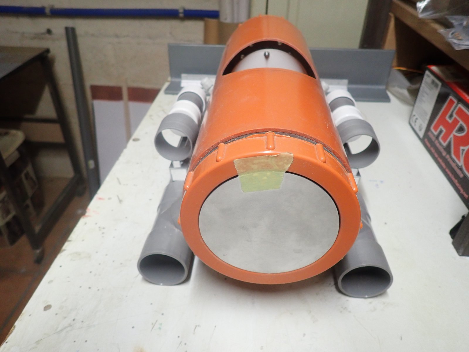

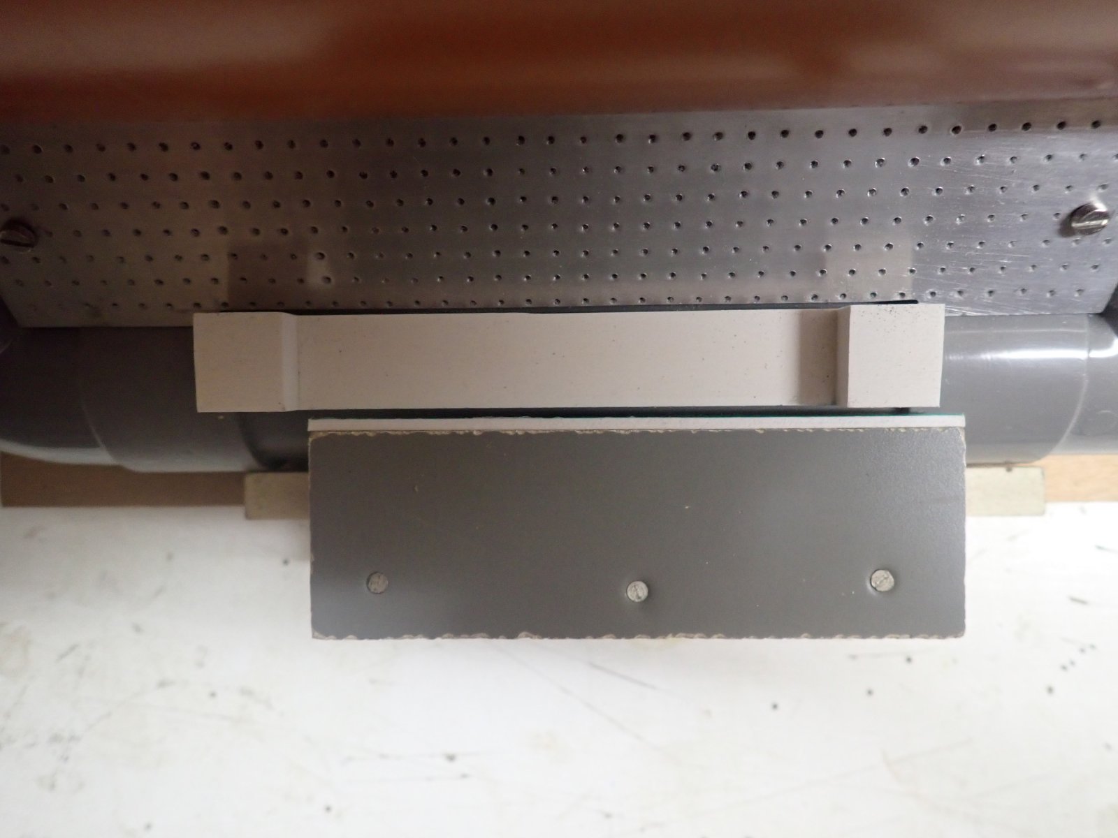

    Een beetje voortgang met de bouw.

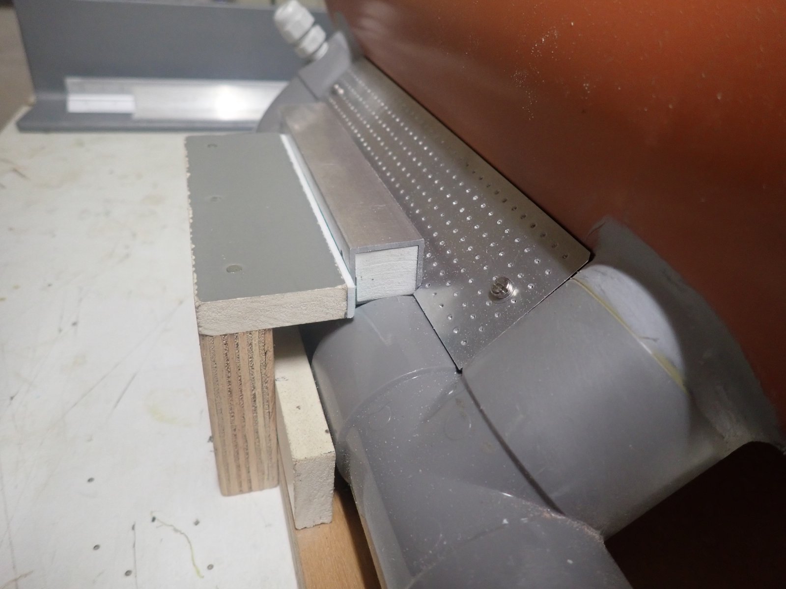

    De alu profielen(20X20),zijn geboord met 3mm.Deze profielen kunnen nu in z'n geheel op de pvc stukjes gemonteerd worden.
    Om deze pvc te kunnen lijmen is gebruik gemaakt v/d mal.Het pvc stuk van seconden lijm voorzien,het alu profiel erover schuiven en dan het geheel onmiddelijk langs de geleiding v/d mal op de schaats zetten.Enkele seconden later het alu profiel verwijderen en dan het geheel wat laten drogen.Na droging v/d lijm zit alles onwrikbaar vast.
    Op de 2 laatste foto's zie je een proefpassing v/h geheel.
    Nu weer enkele foto's.
    Groetjes,Marc.

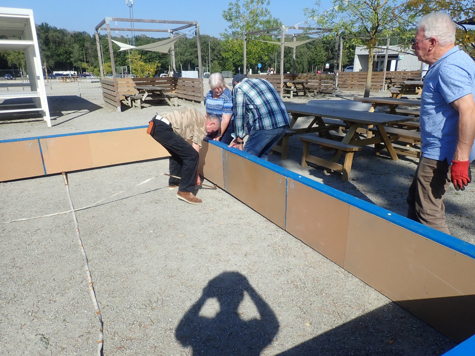

    Morgen is het :Open Sportdag:
    Het is aan het stedelijk zwembad.
    Er zijn verschillende sportactiviteiten.Onze club is door de gemeente Genk weer gevraagd,om een stand op te zetten.

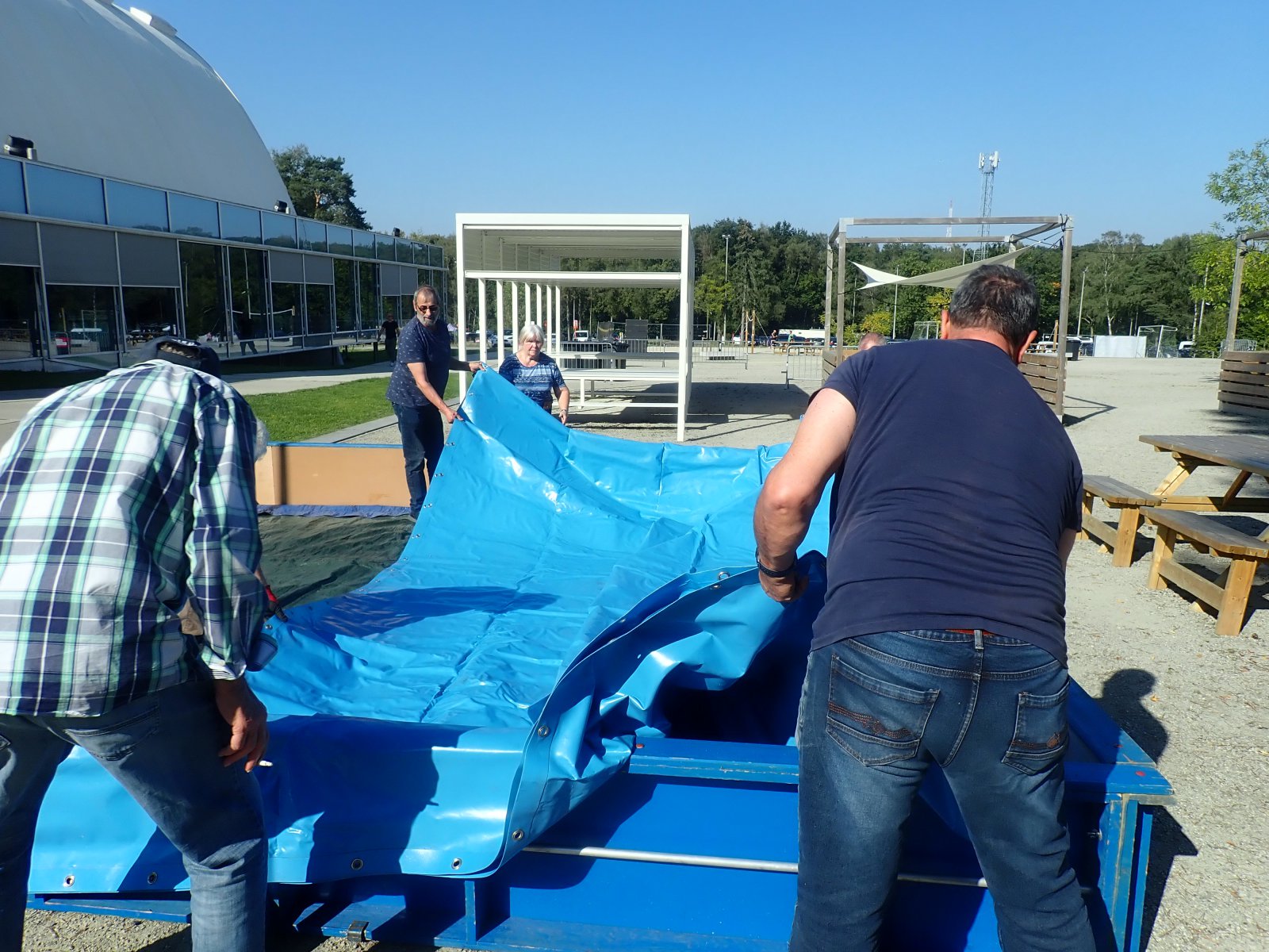

    Vandaag met verschillende leden gaan opbouwen.
    De kinderen kunnen met de clubbootjes varen.

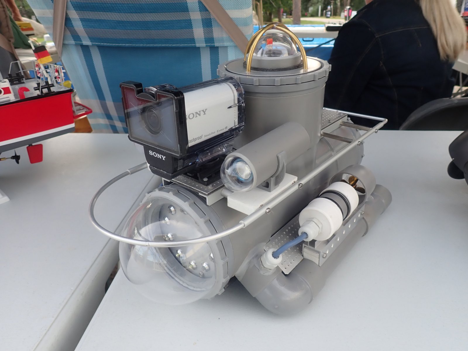

    Zelf heb ik 2 modelletjes v/d Stroep bij.Hier mogen de kinderen ook mee duiken.
    Er staat een vaste camera onder water.De beelden zijn te zien op een scherm wat verduistert is.
    Ook heb ik een prof level rov bij.Vanaf de controller staat hij draadloos in verbinding met een 1300dpi Tablet.De afstand tussen controller en tablet kan gaan tot 15m.
    Het Tablet is voor gebruik in volle zonlicht.
    De rov is uitgerust met 4 vectored,en 2 horizontale thrusters.
    Hij kan 16 bar aan(150m).
    Kan hem morgen niet in het bassin gebruiken,omdat je een minimale diepte van 1m nodig hebt.
    De tether is 300m met een breekkracht bij 12Okg.
    De rov gaat gebruikt worden bij de nieuwe modelletjes v/d Stroep,om het diepe duiken te filmen.

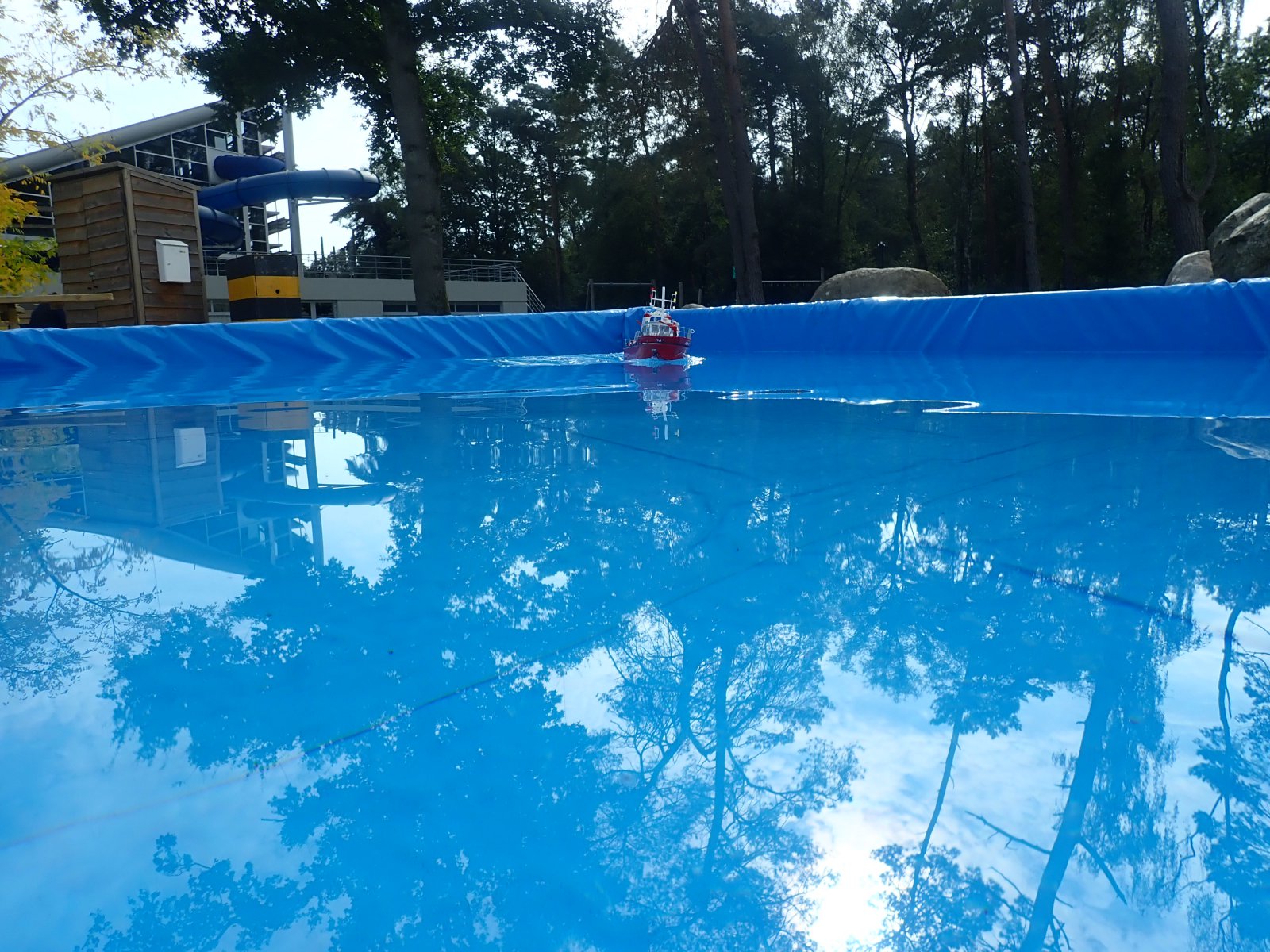

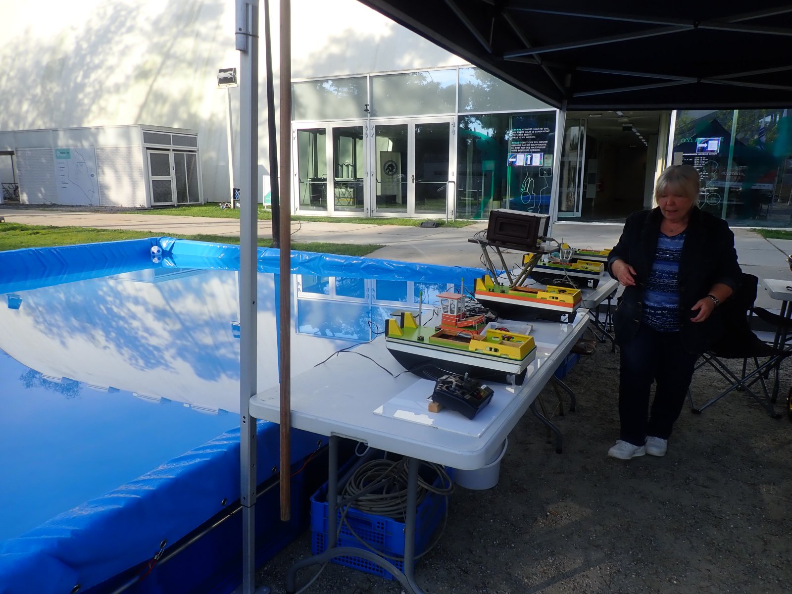

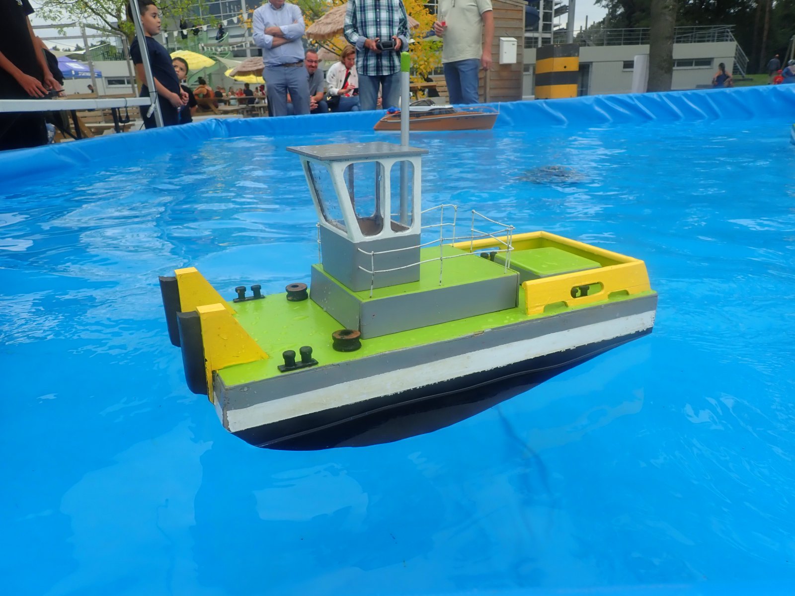

    vandaag dus de open sportdag in Genk geweest.
    Het was een drukte van belang.
    De bootjes v/d club hebben het vandaag meer dan goed gedaan.
    De ganse dag met de modelletjes v/d Stroep gedoken,ook door kinderen en volwassenen.
    Alvast de eerste foto's.
    De rest komt morgen allemaal.
    Grtjs,Marc.

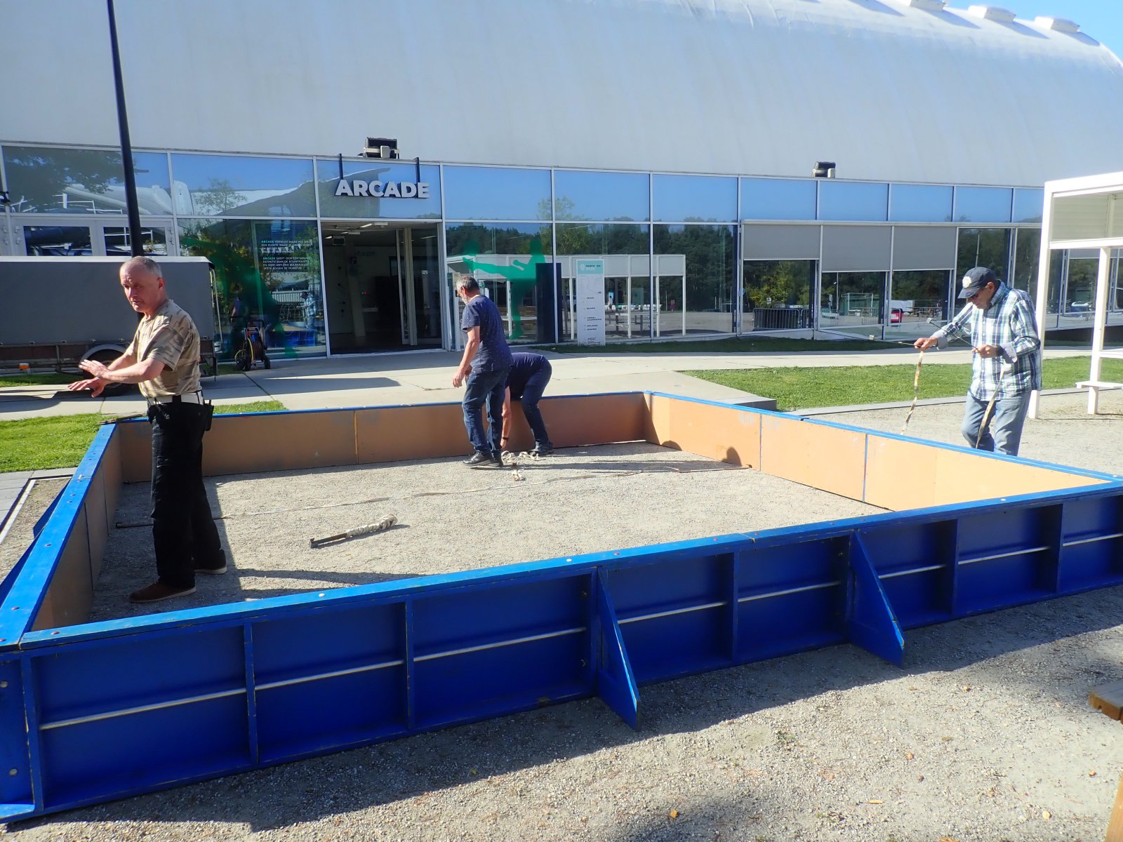

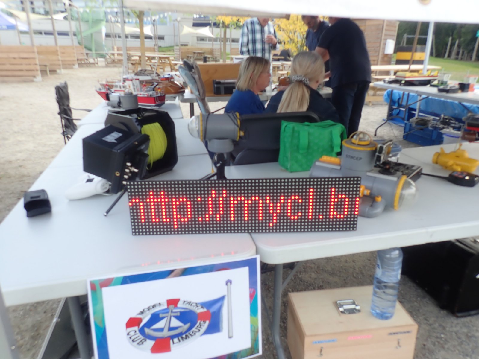

    Gdmgnd,

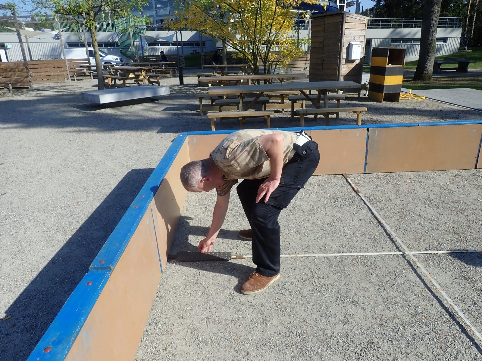

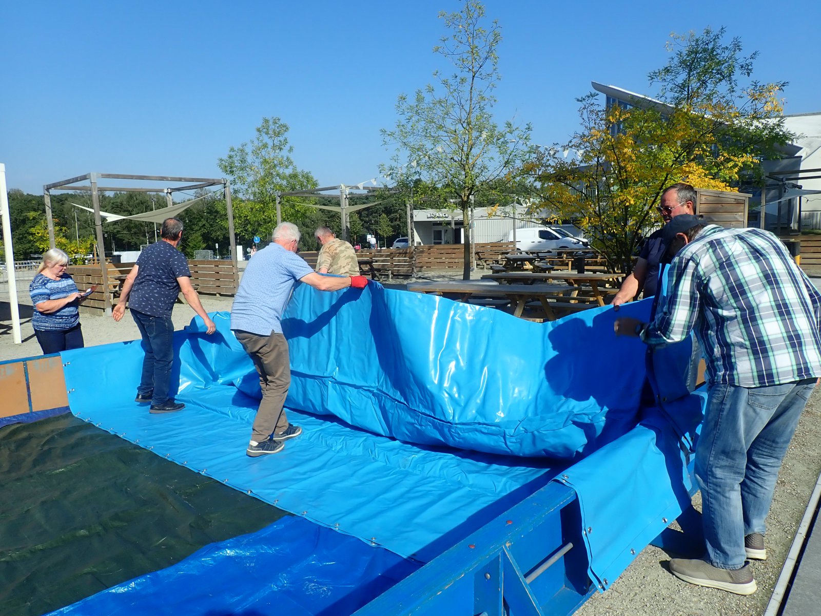

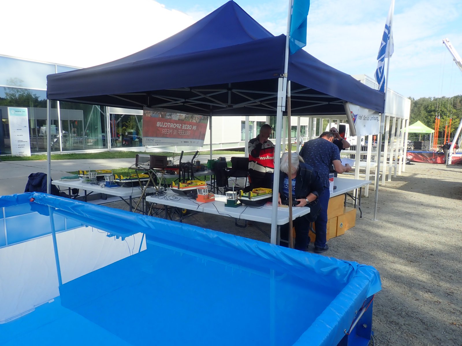

    hier al de foto's v/d opbouw van onze stand.
    Grtjs,Marc.

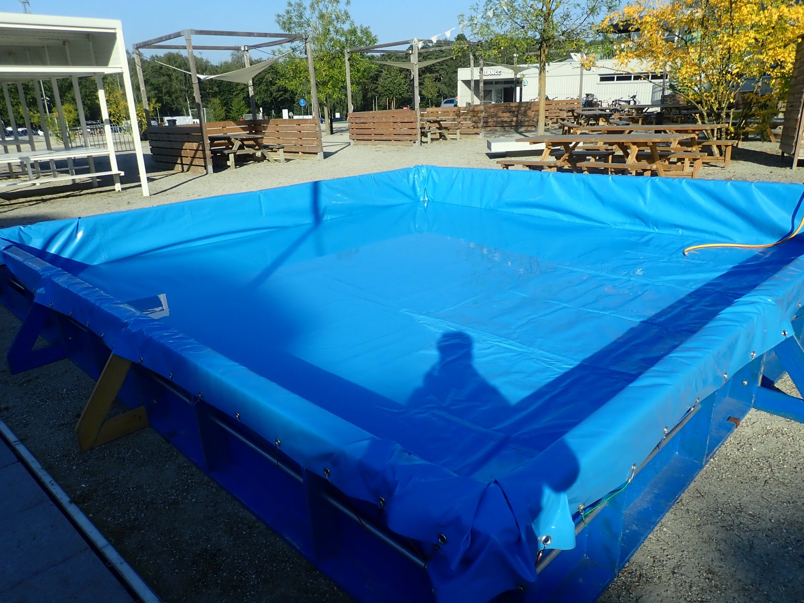

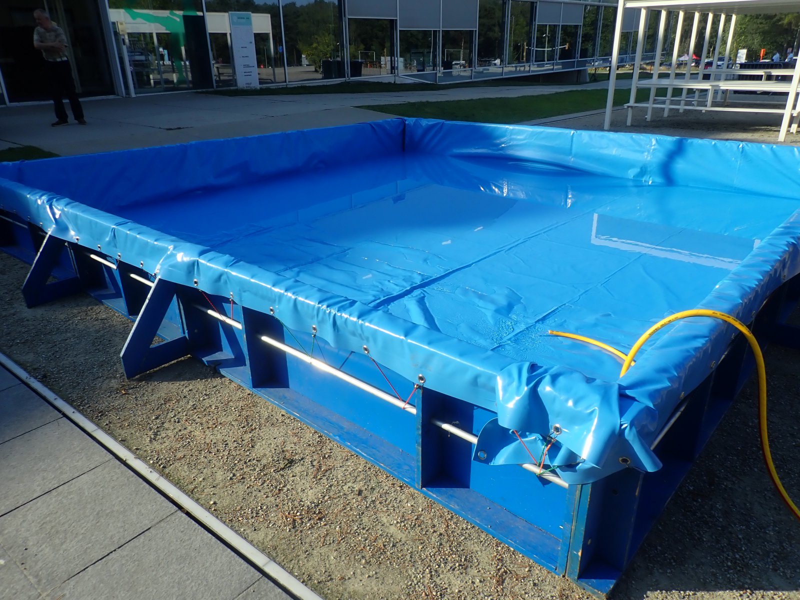

    Het vullen v/h bassin ging tergend langzaam.
    Er was enkel een dunne tuinslang beschikbaar.De waterdruk a/d kraan was zeer laag.
    Ben tot 20h30 daar gebleven,en dan de vulkraan toe.
    Zondag om 04h30 de kraan terug gaan opendraaien.Om 10h was het bassin dan vol(3cm van de rand).
    Straks verder met de foto's.
    Grtjs,Marc.

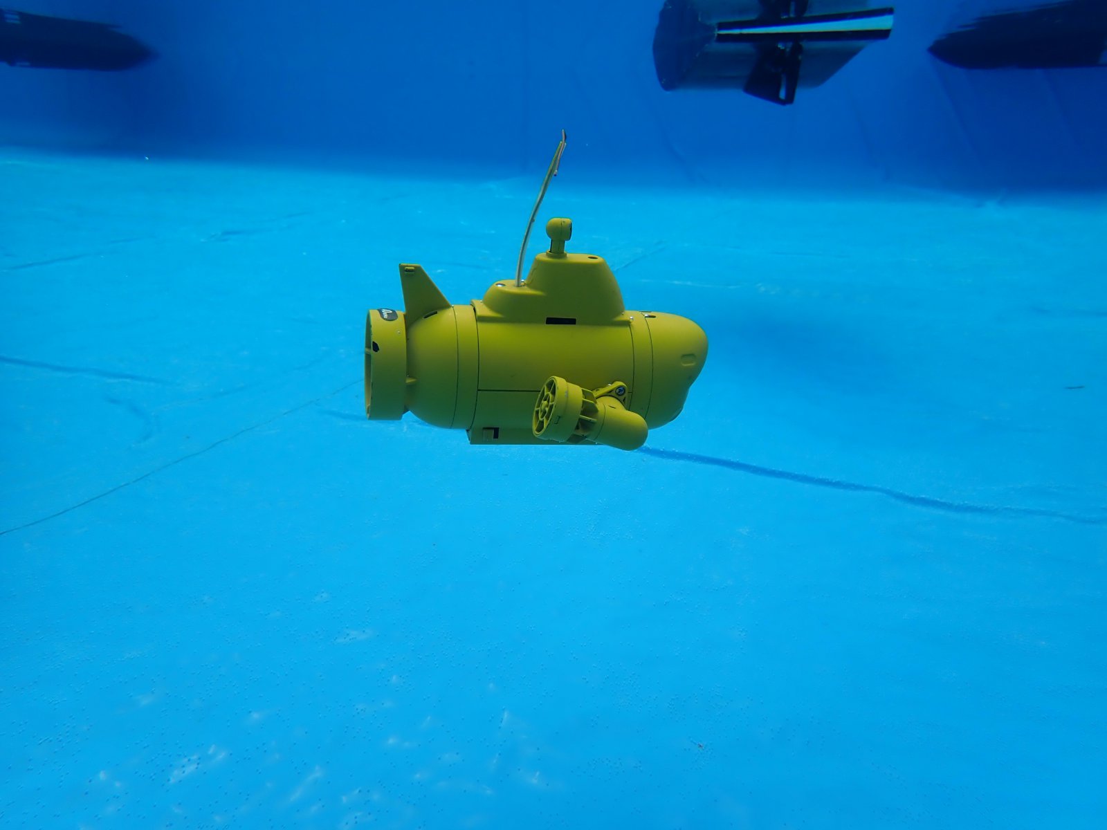

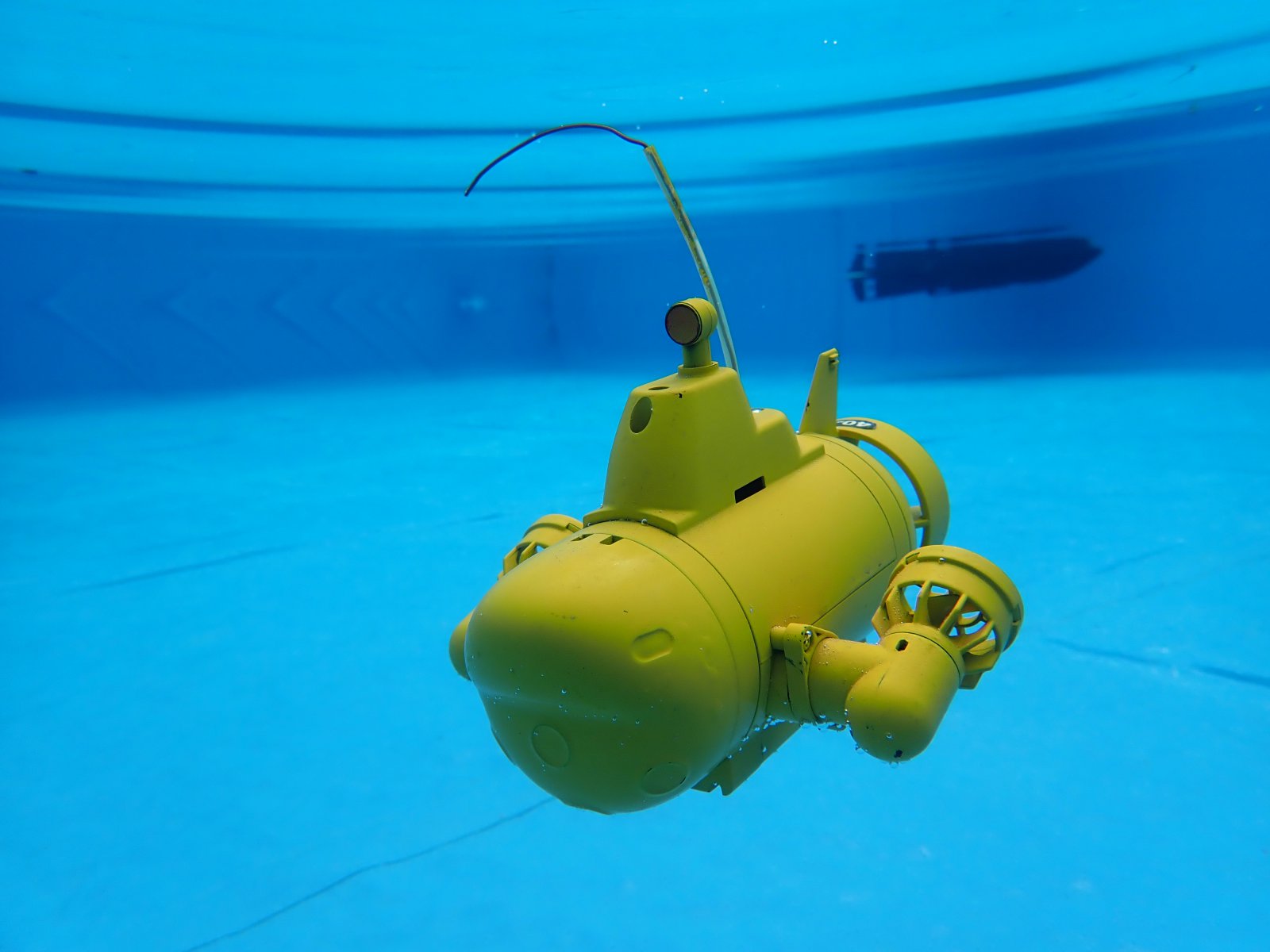

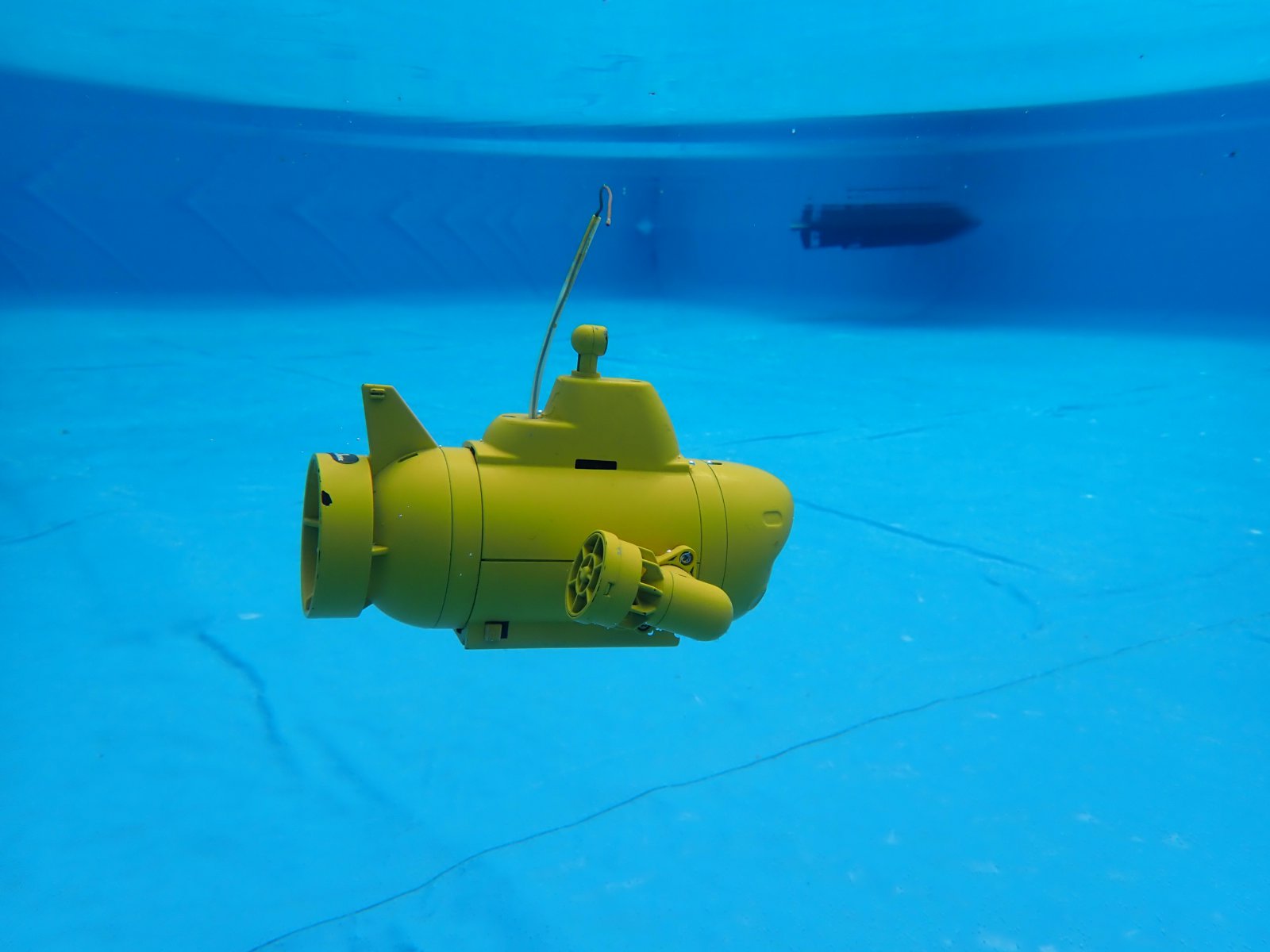

    De eerste onderwater foto's.
    Het is een dynamisch duikend duikbootje van Nikko.
    Intussen al 25j oud.Doet het nog steeds.
    De 2 thrusters kunnen onafhankelijk van elkaar onder een bepaalde hoek,met de hand vooraf ingesteld worden,om alzo het bootje te laten duiken en vooruit en achteruit varen.
    Hier enkele foto's van het duikbootje.
    Grtjs,Marc.
