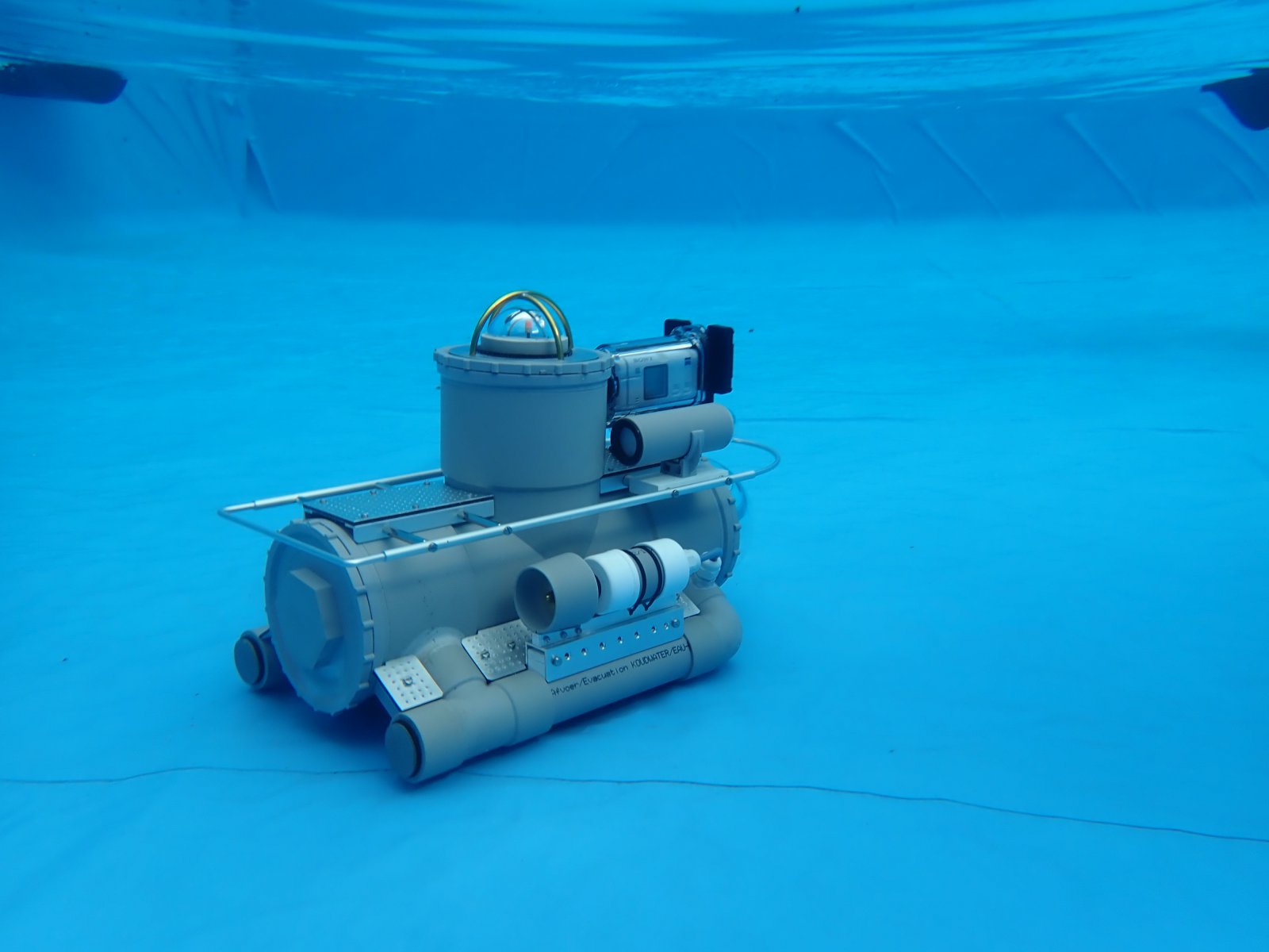

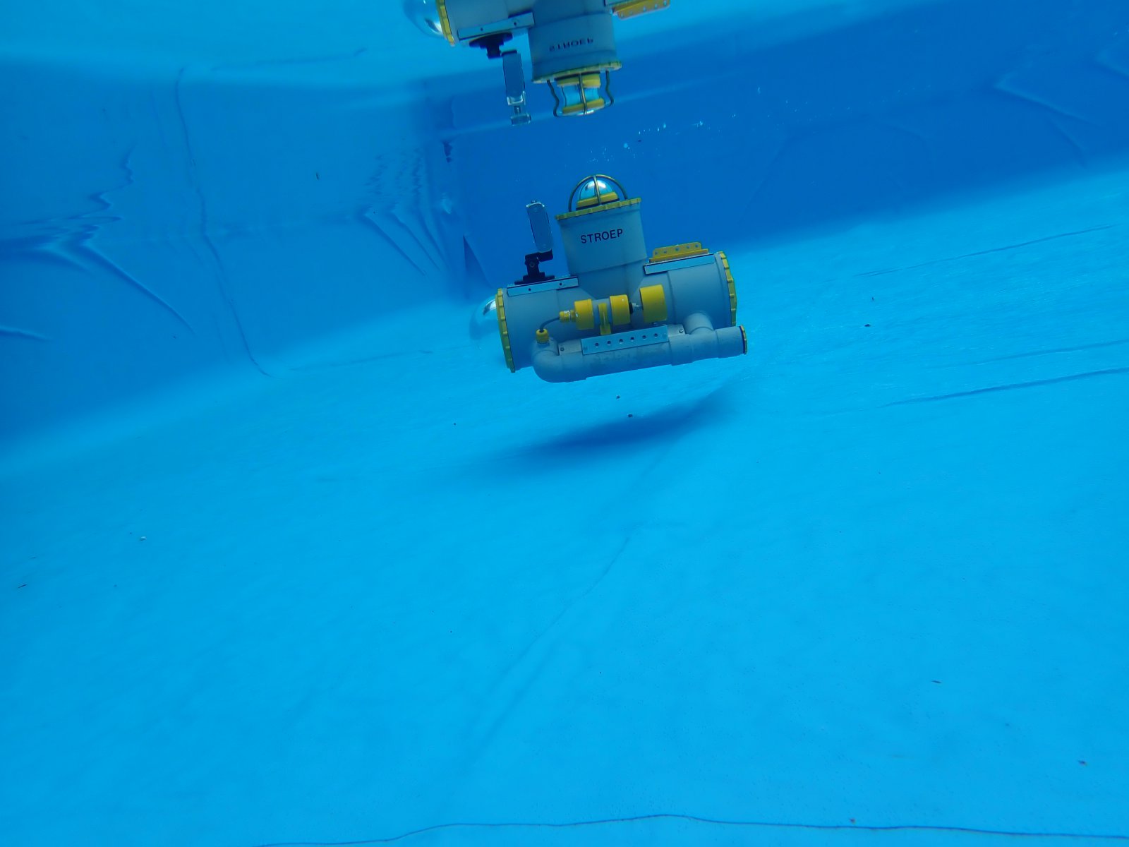

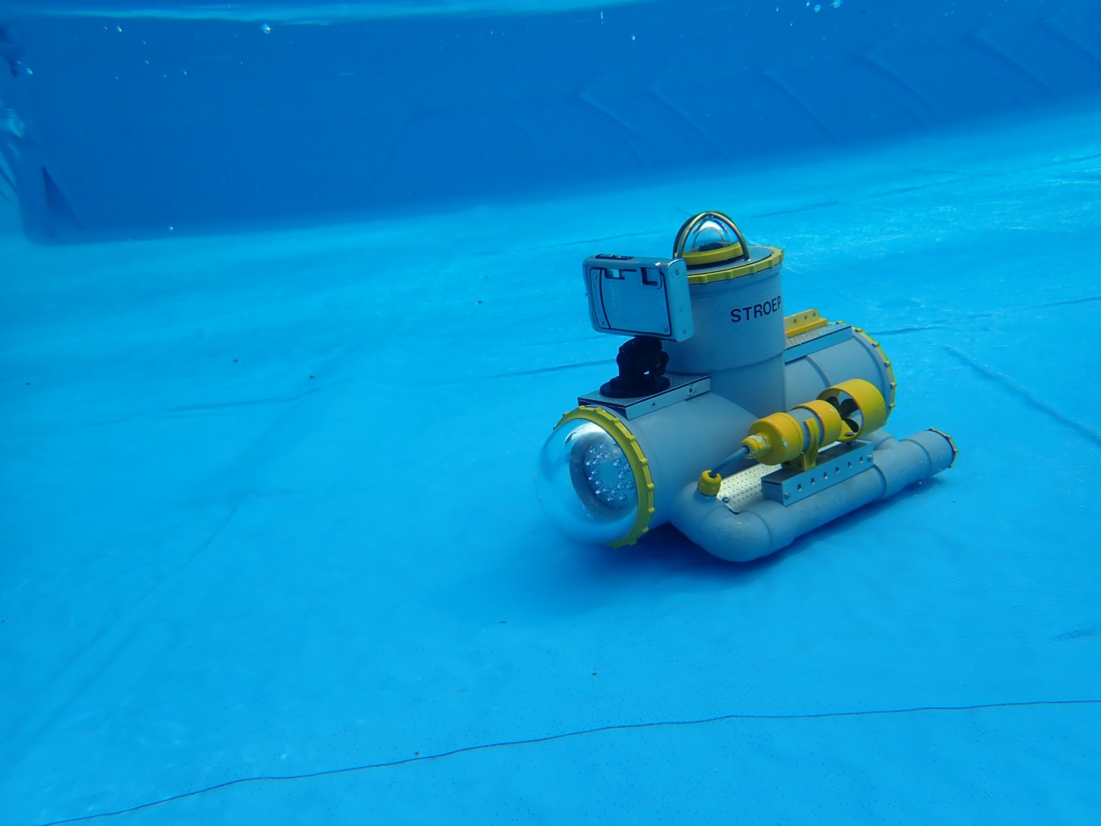

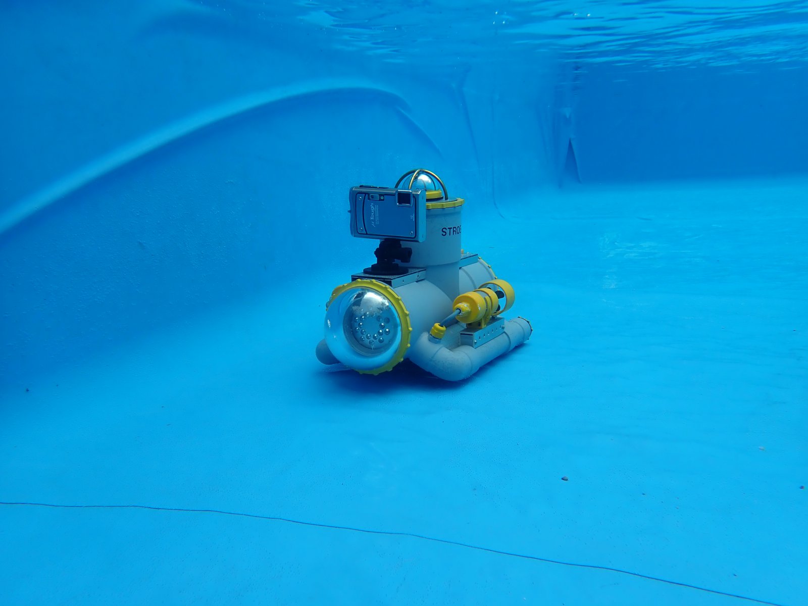

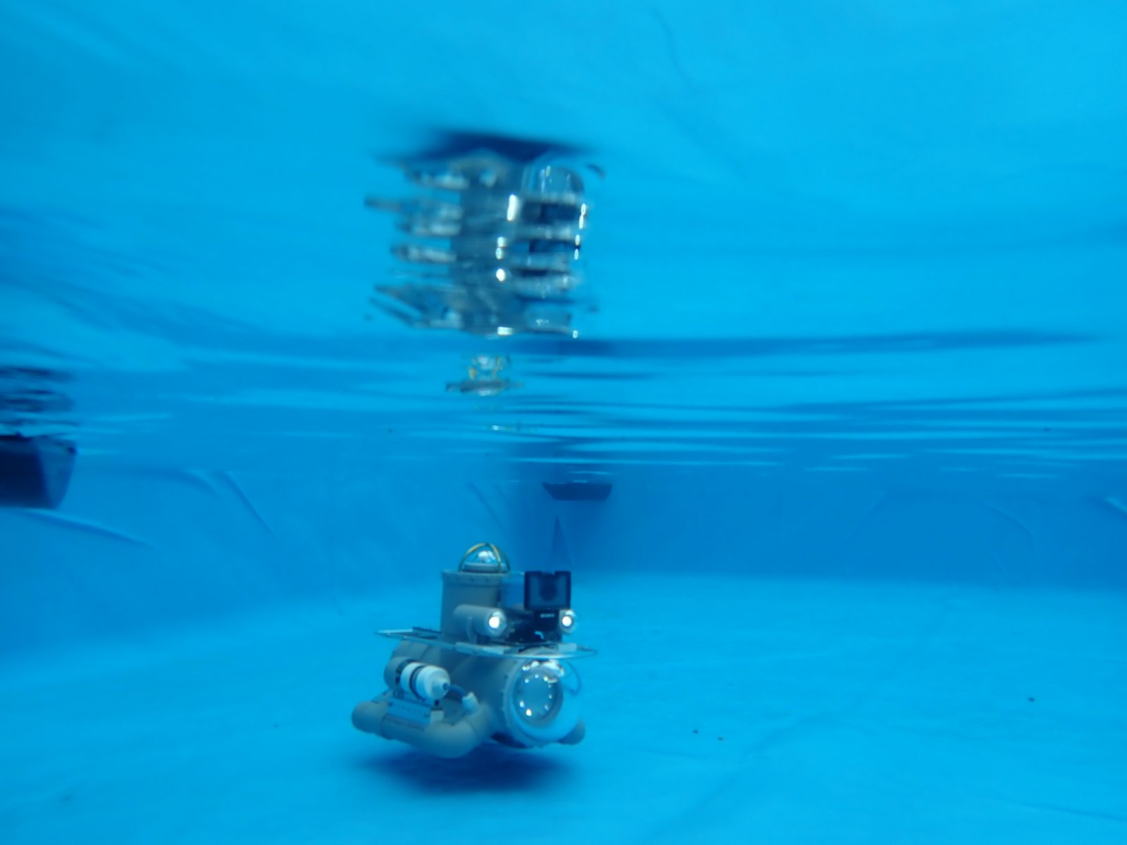

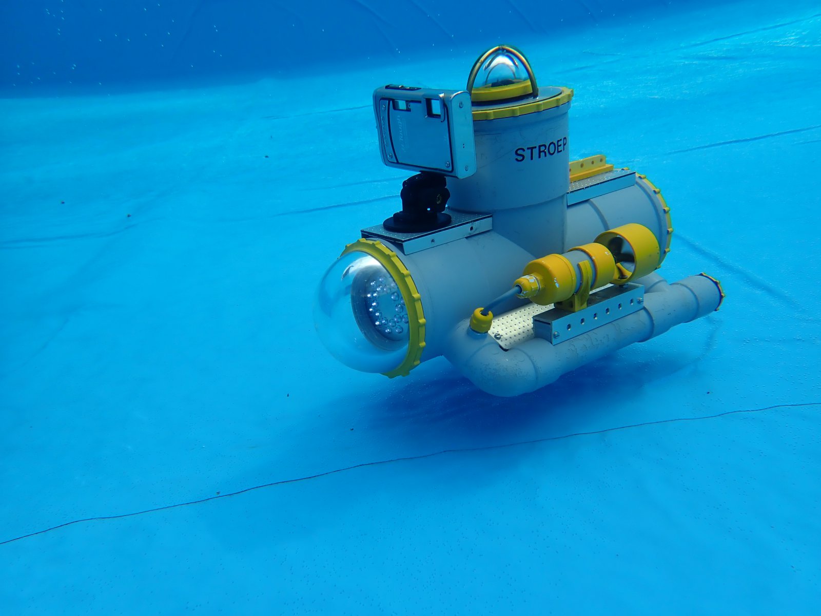

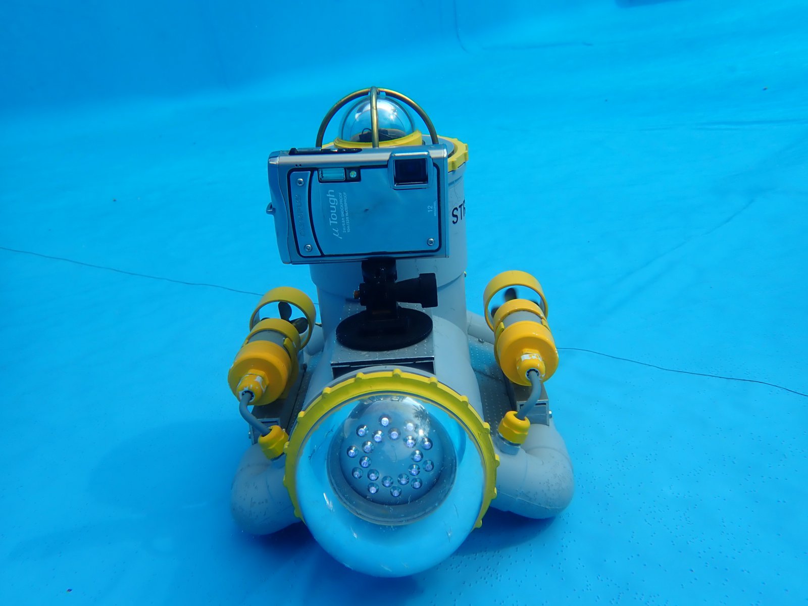

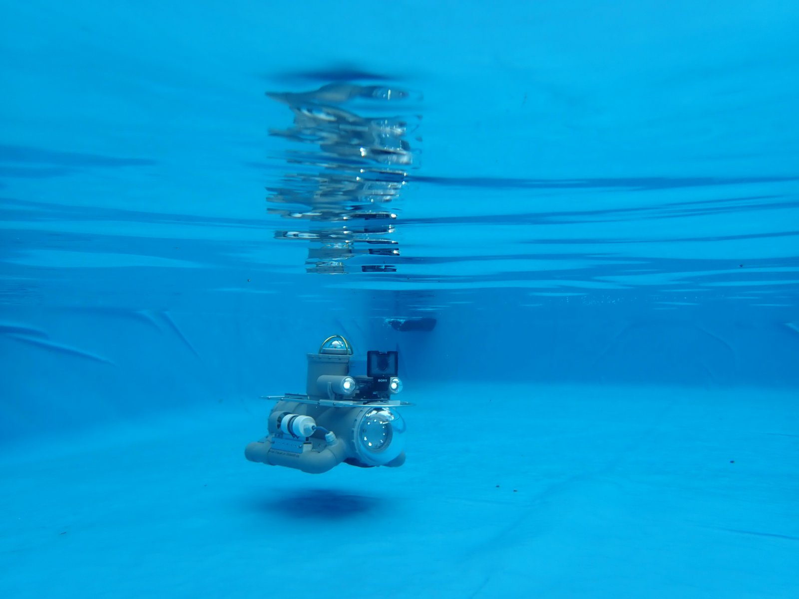

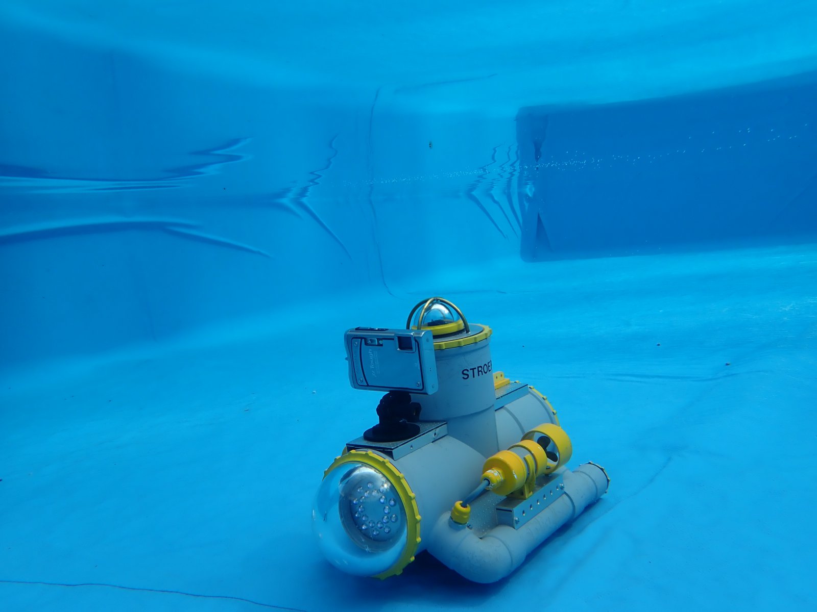

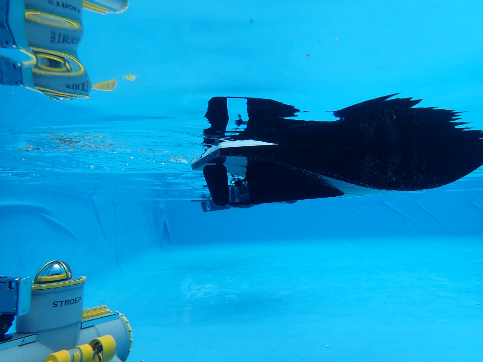

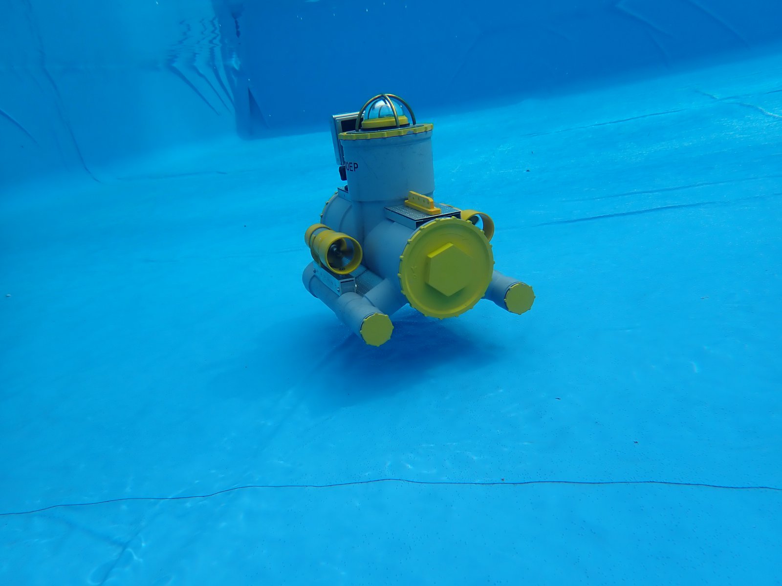

    Hier de foto's van de Stroep onder water.Modelletje is intussen al 8j oud.Enkel de accus(nmH) vervangen in die 8j.
    Veel kinderen hebben met de Stroep gevaren en gedoken.
    Grtjs,Marc.

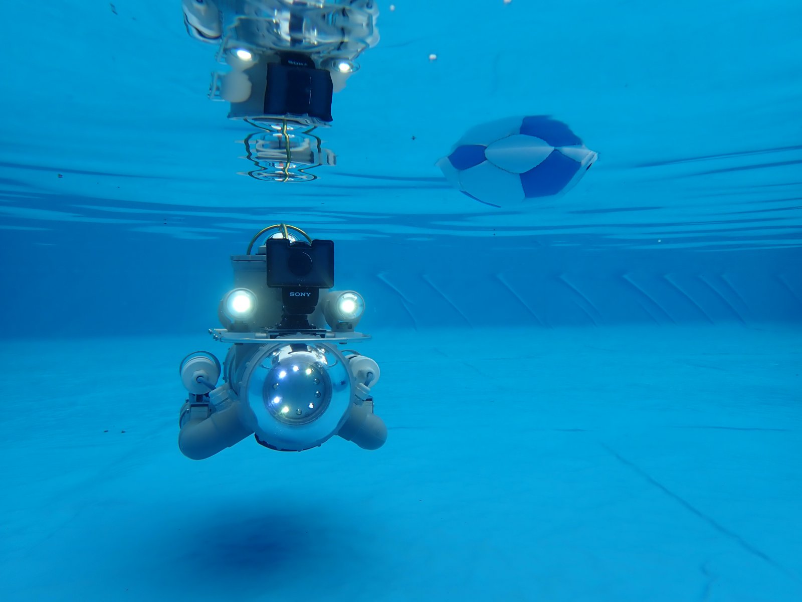

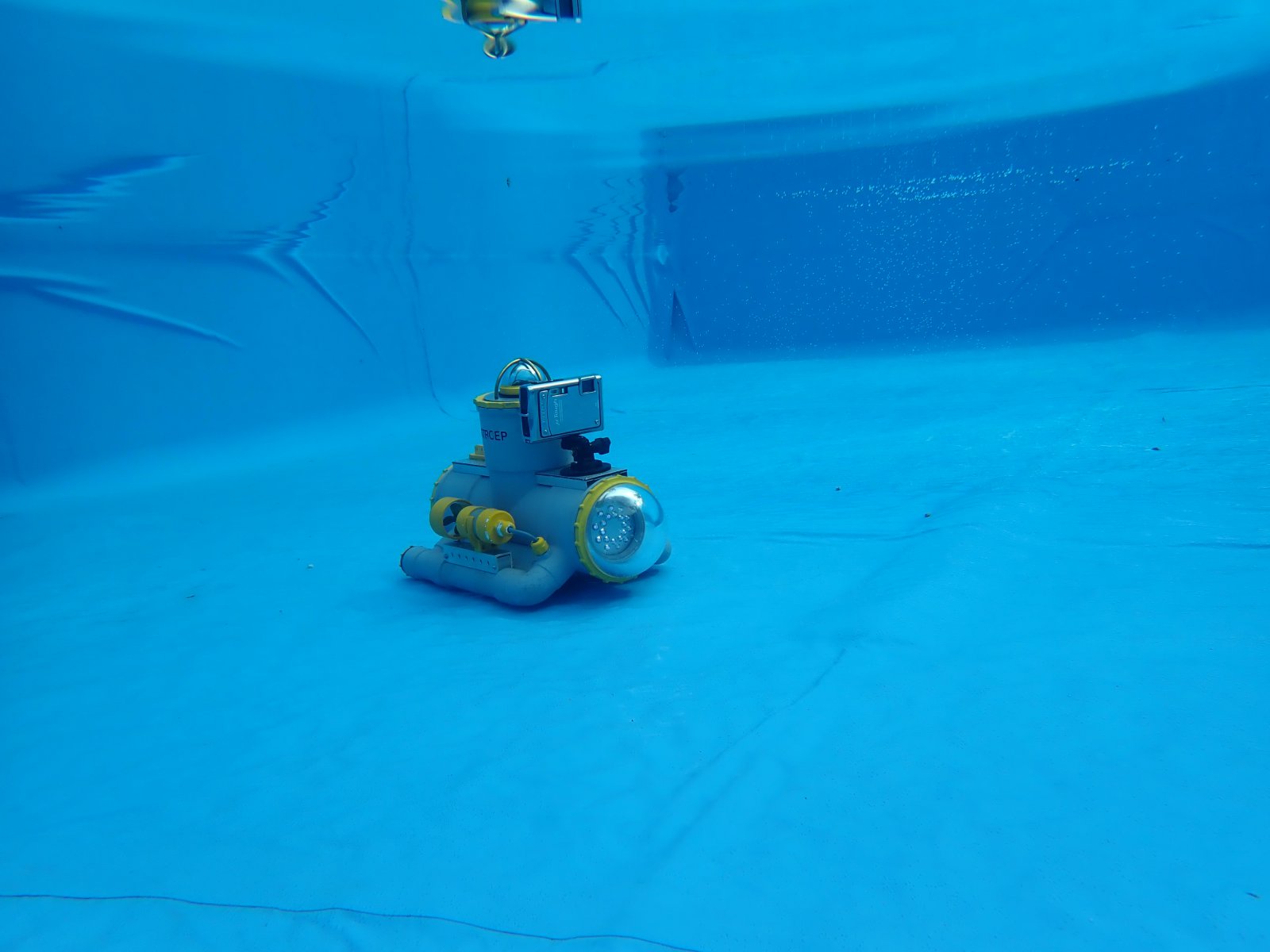

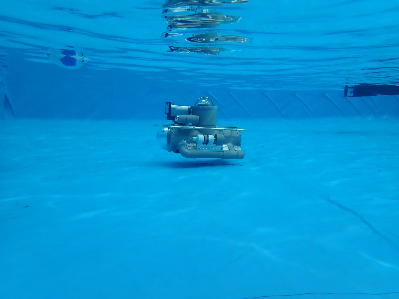

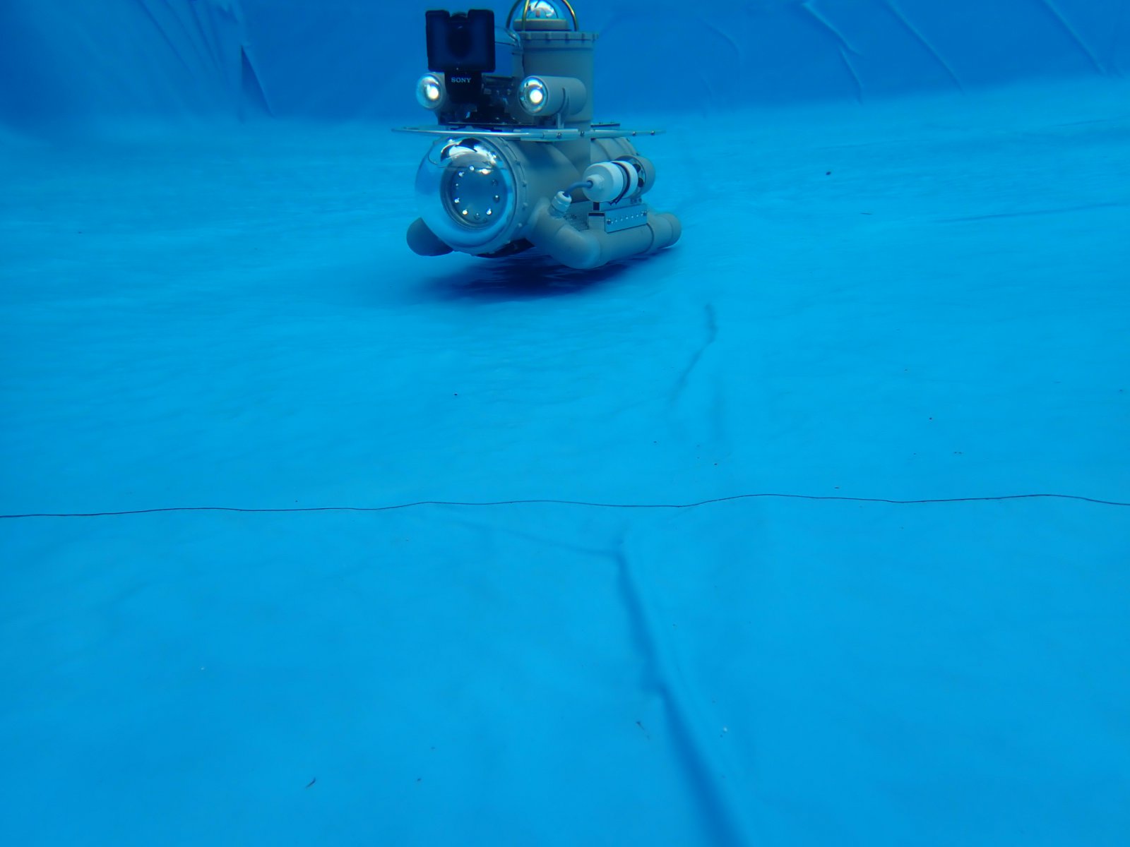

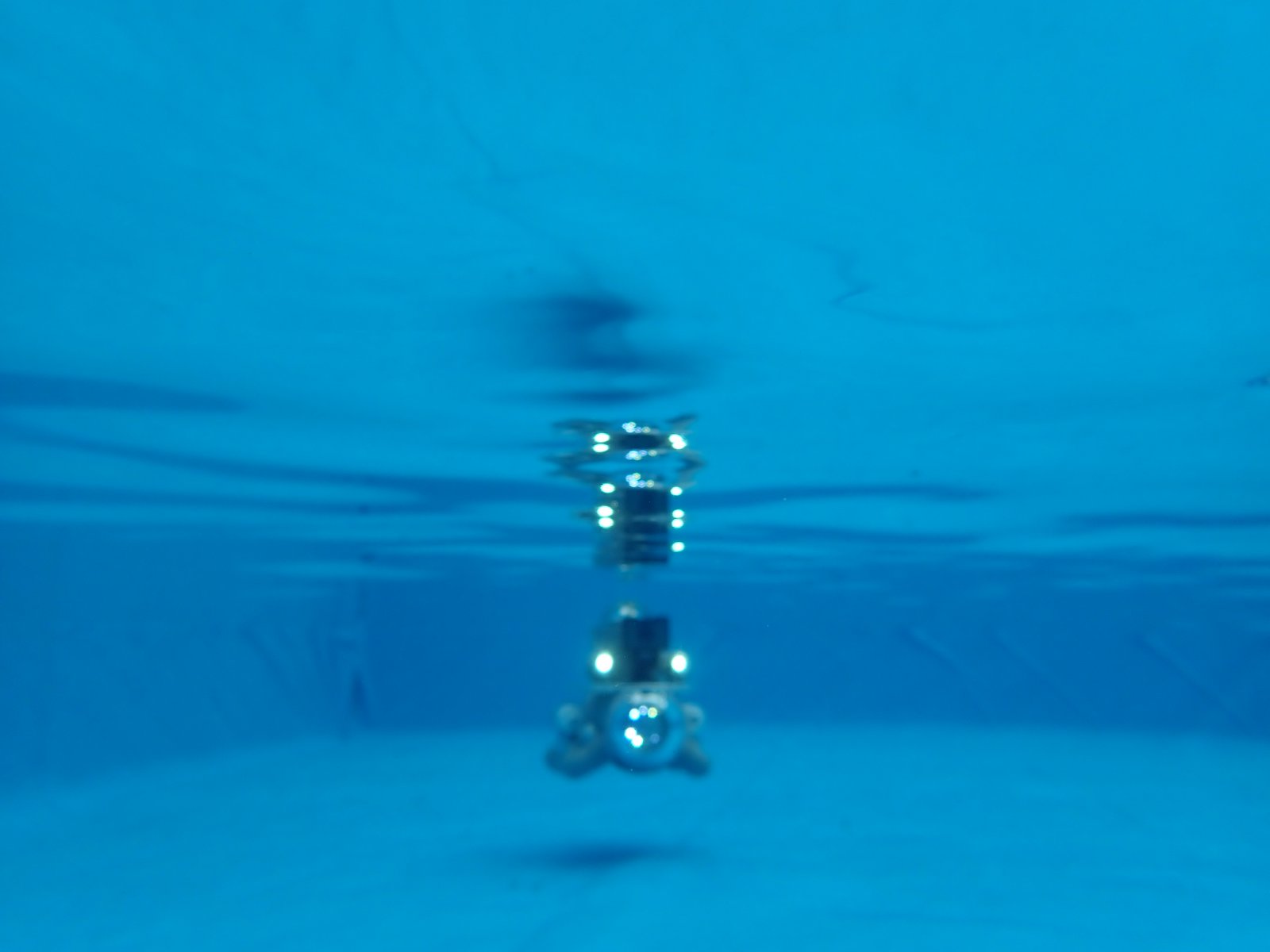

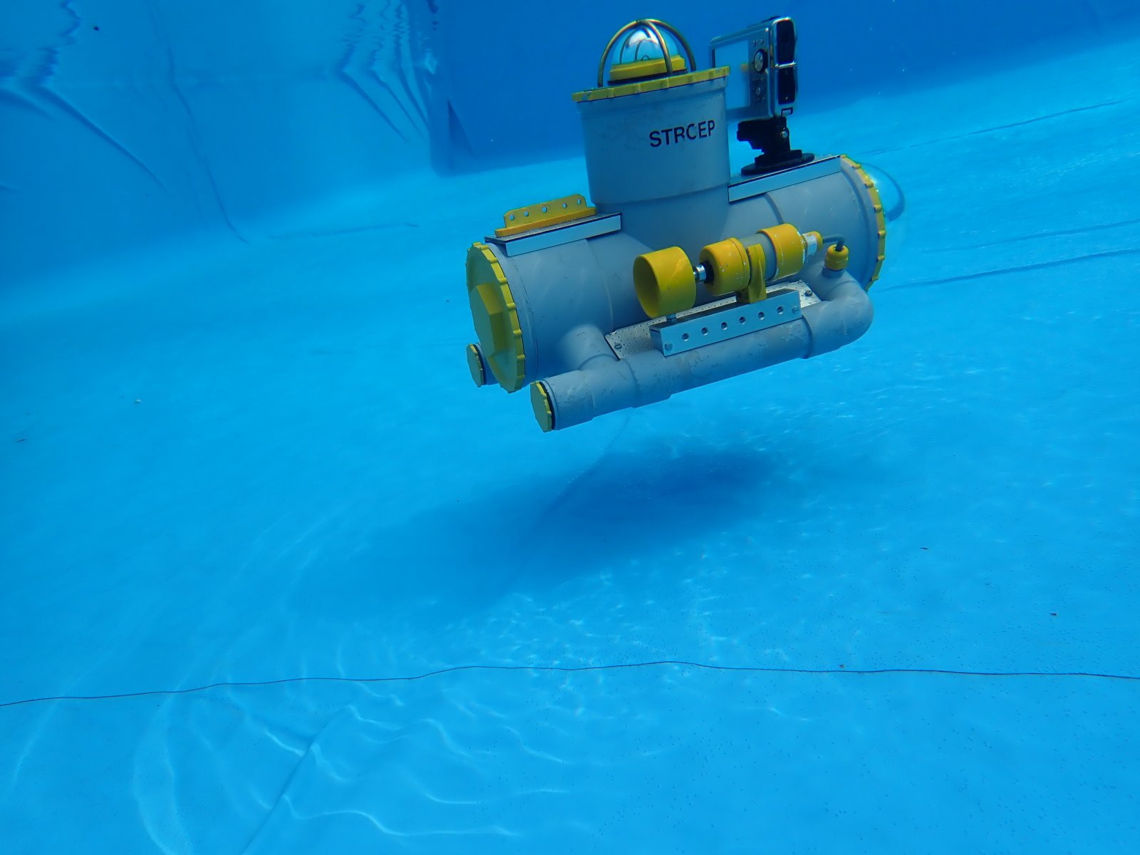

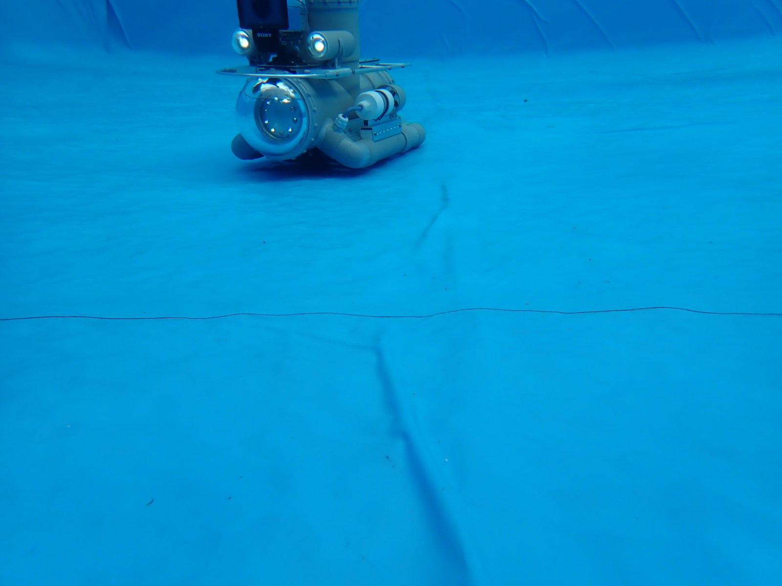

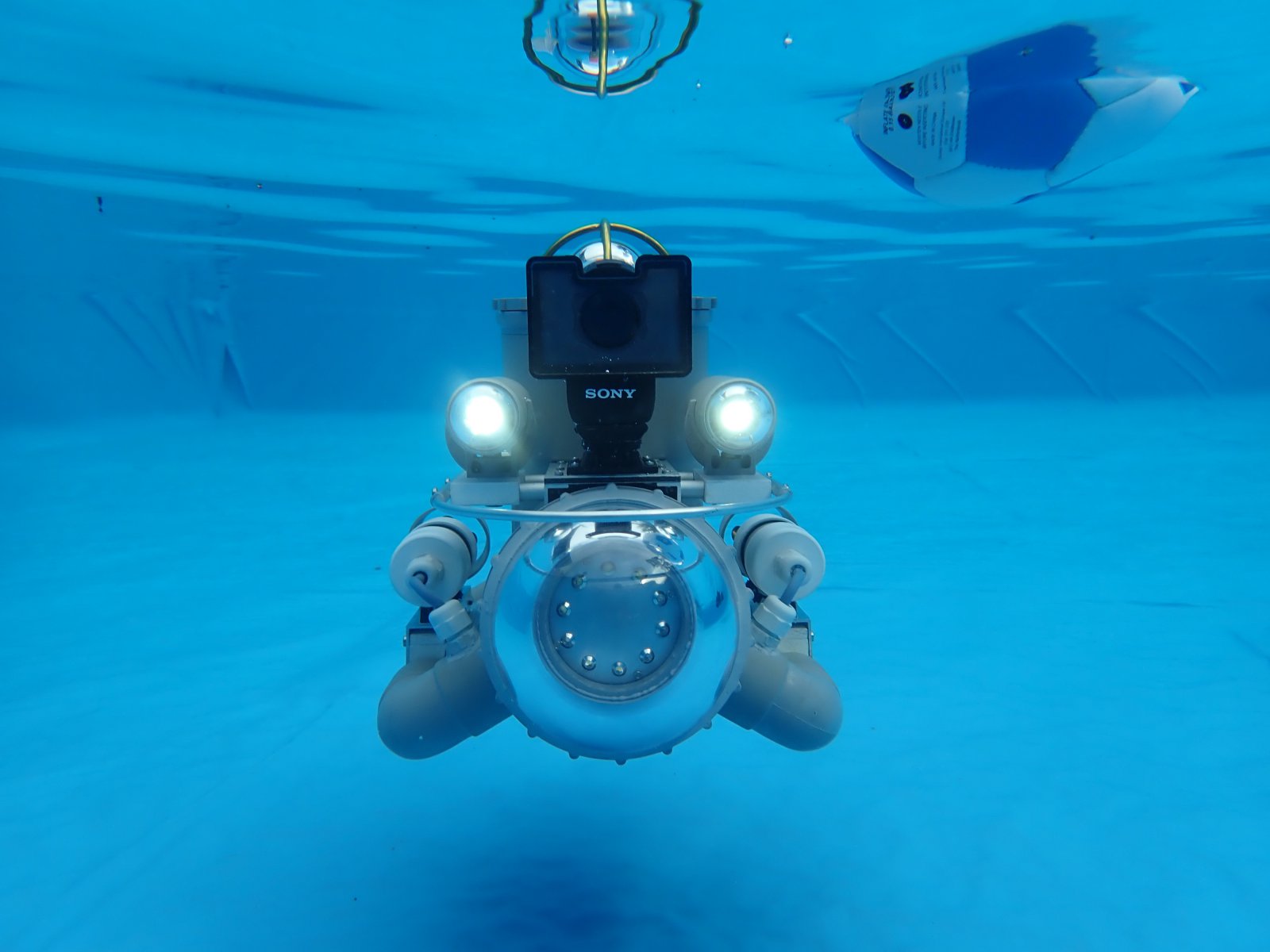

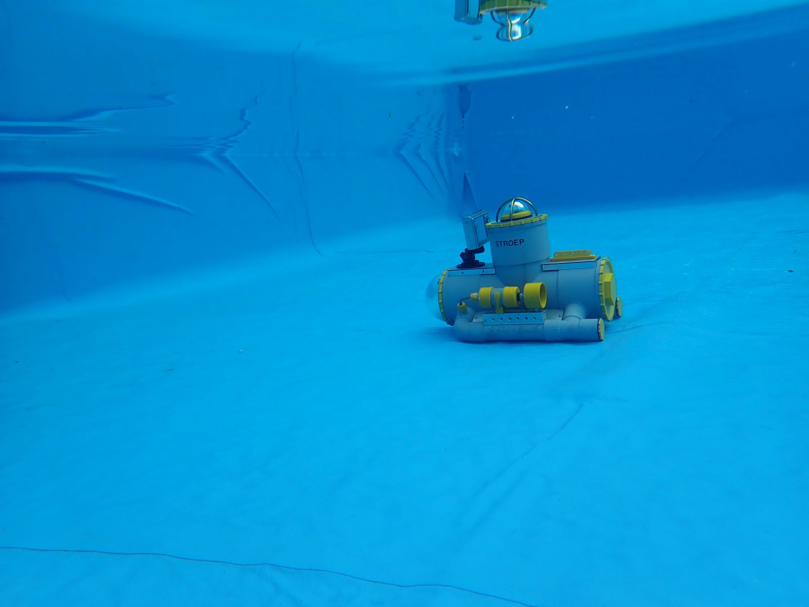

    Wat verder met de onderwater foto's.
    Op de Stroep,staat een Olympus onderwater camera die al 10j stuk was.Deze camera diende dus eigenlijk voor de ballast.
    Nu is deze camera hersteld en doet het weer naar behoren.
    Straks volgen dan de foto's v/d Stroep met de dubbele tank.
    Grtjs,Marc.

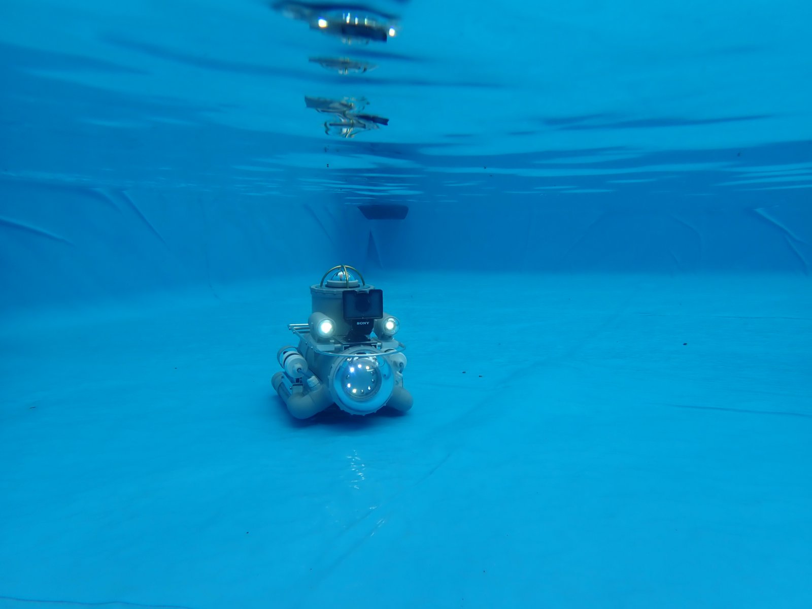

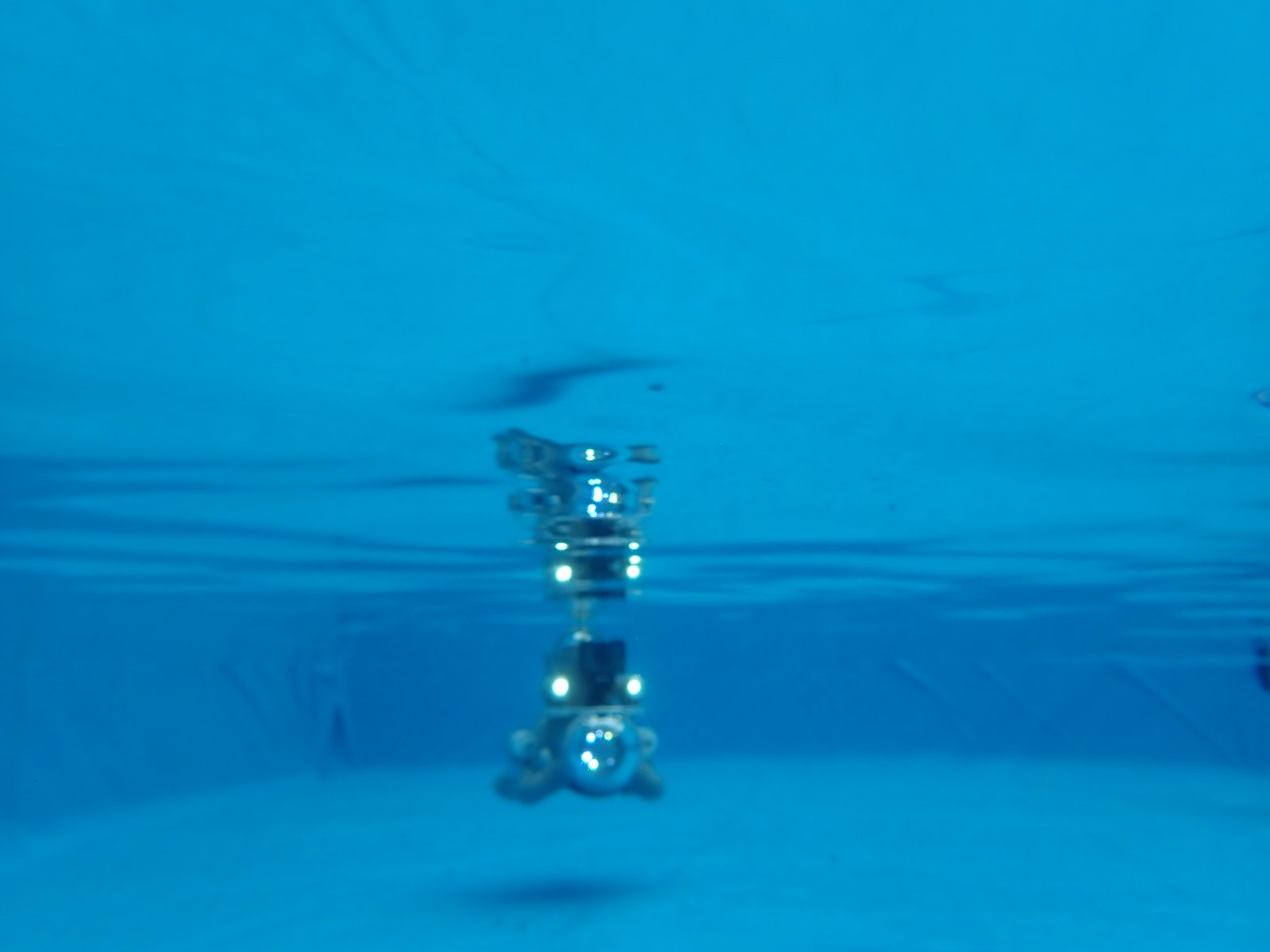

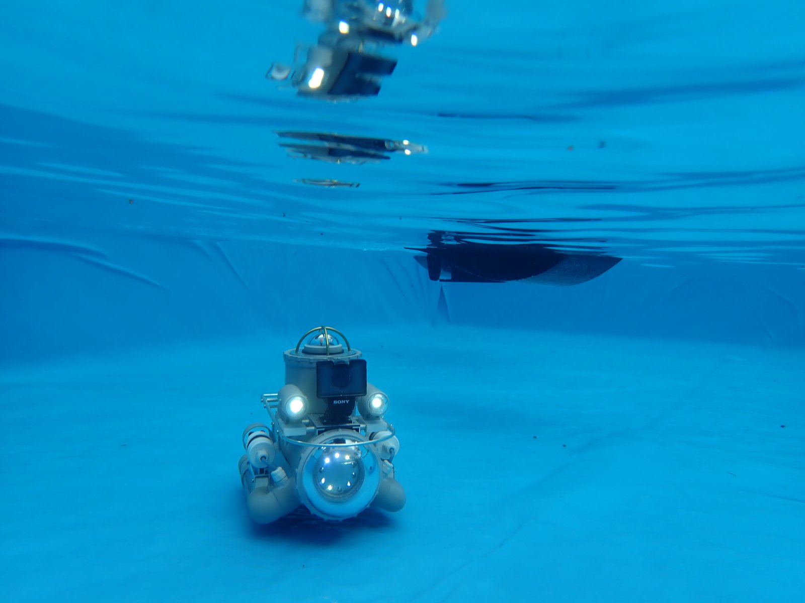

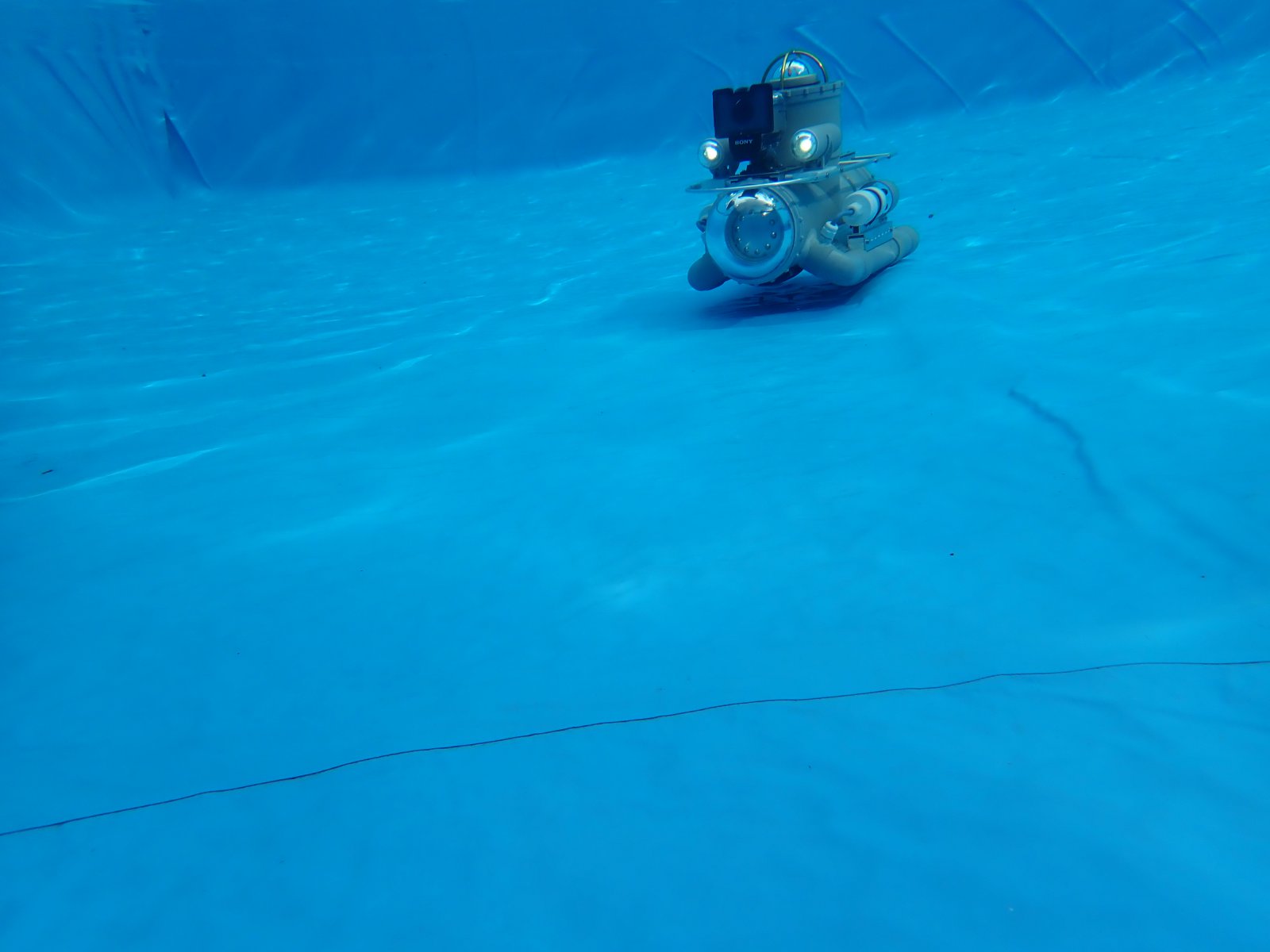

    Gdavnd allen,
    hier verder met de onderwater fotos v/d Stroep.
    Grtjs,Marc.

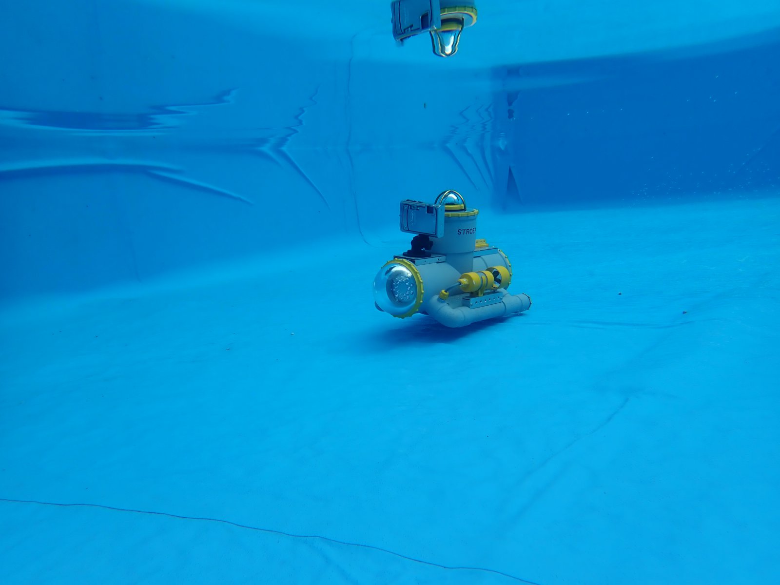

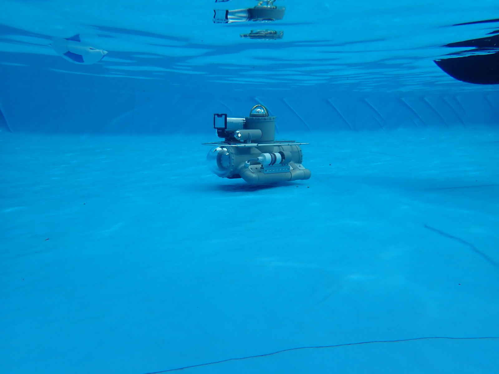

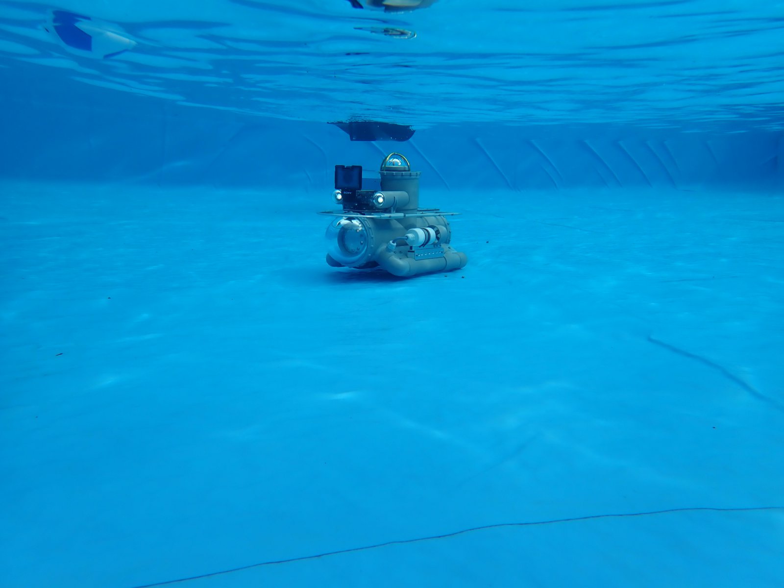

    Gddg,
    het vervolg v/d foto's.
    Het zijn vele foto's,maar post ze hier op volgorde.
    Is het makkelijkste.
    Grtjs,Marc.

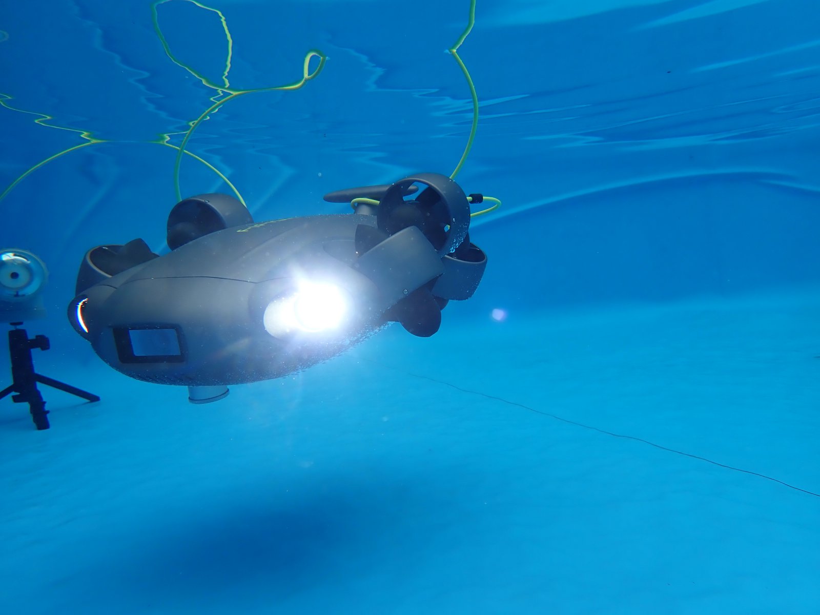

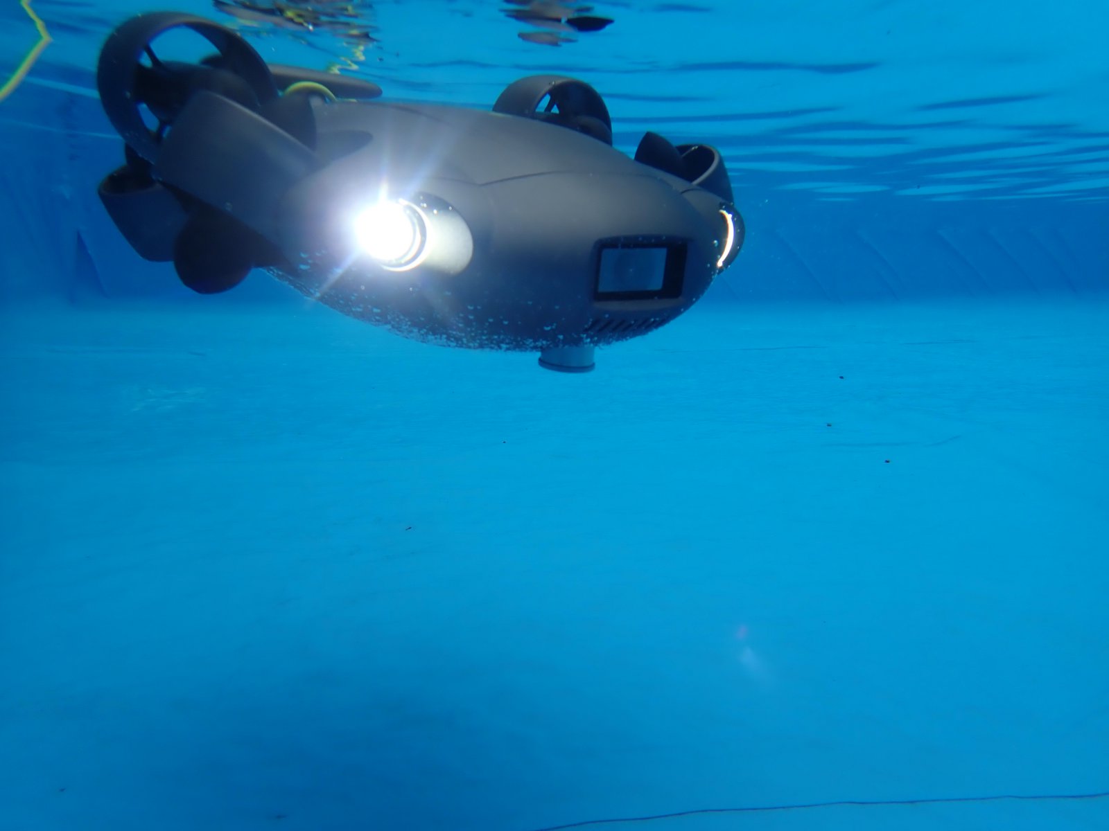

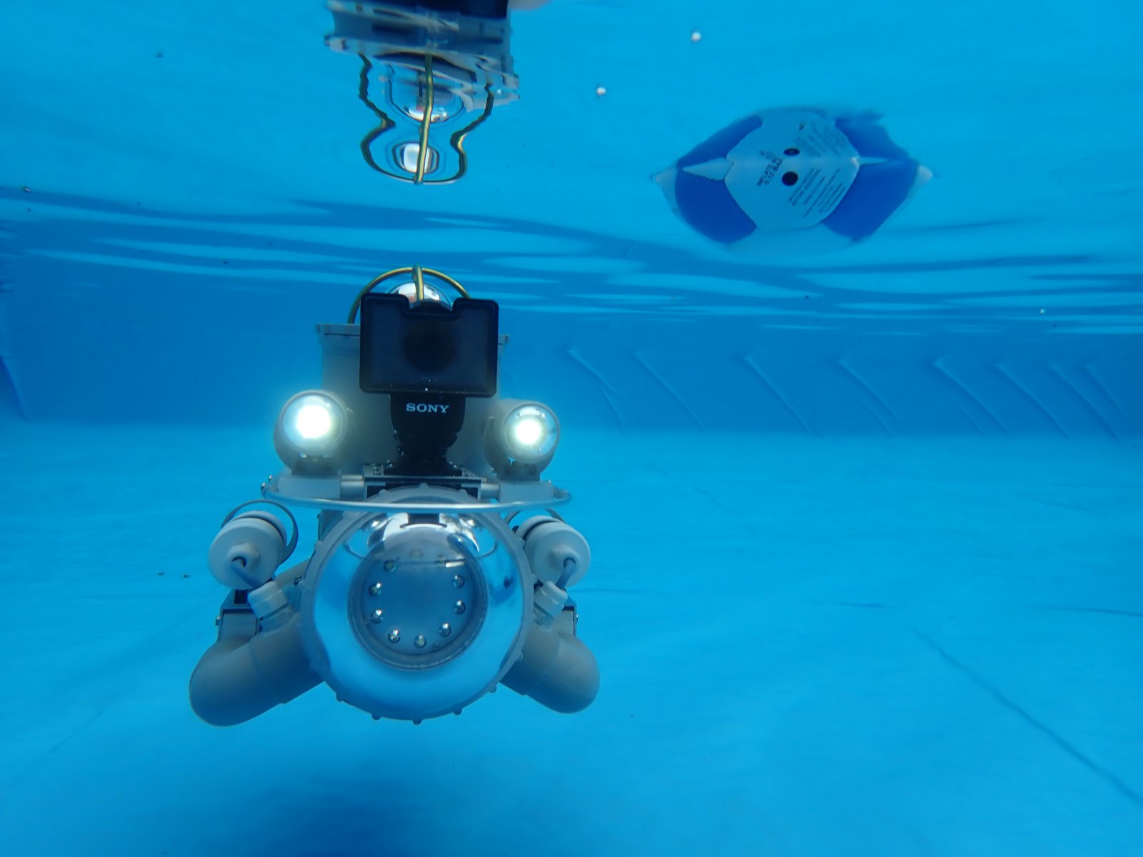

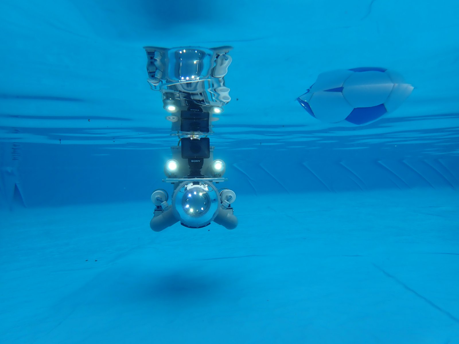

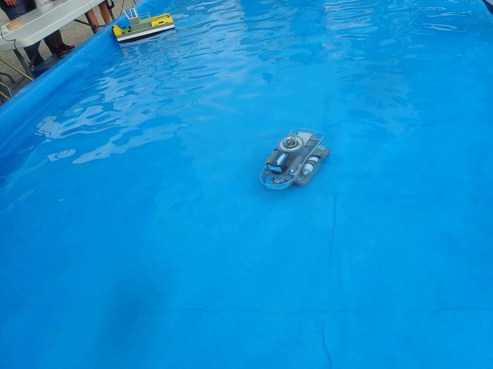

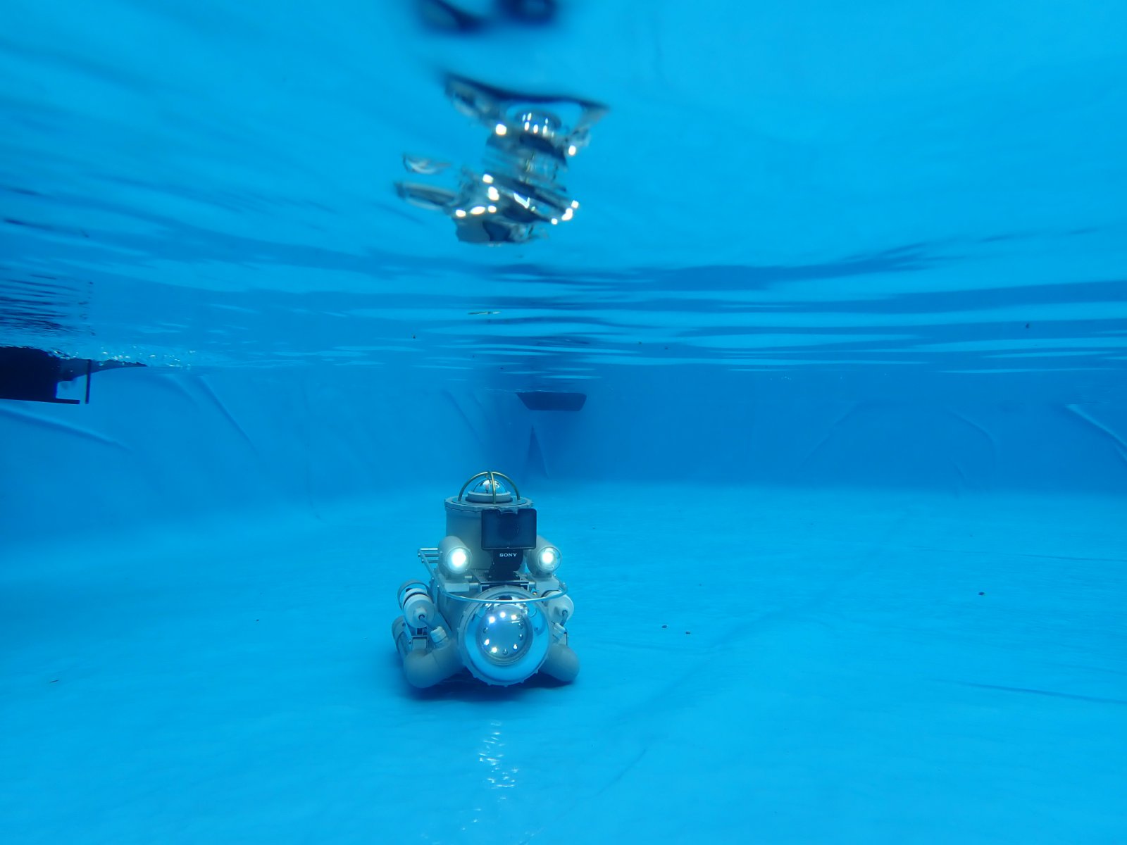

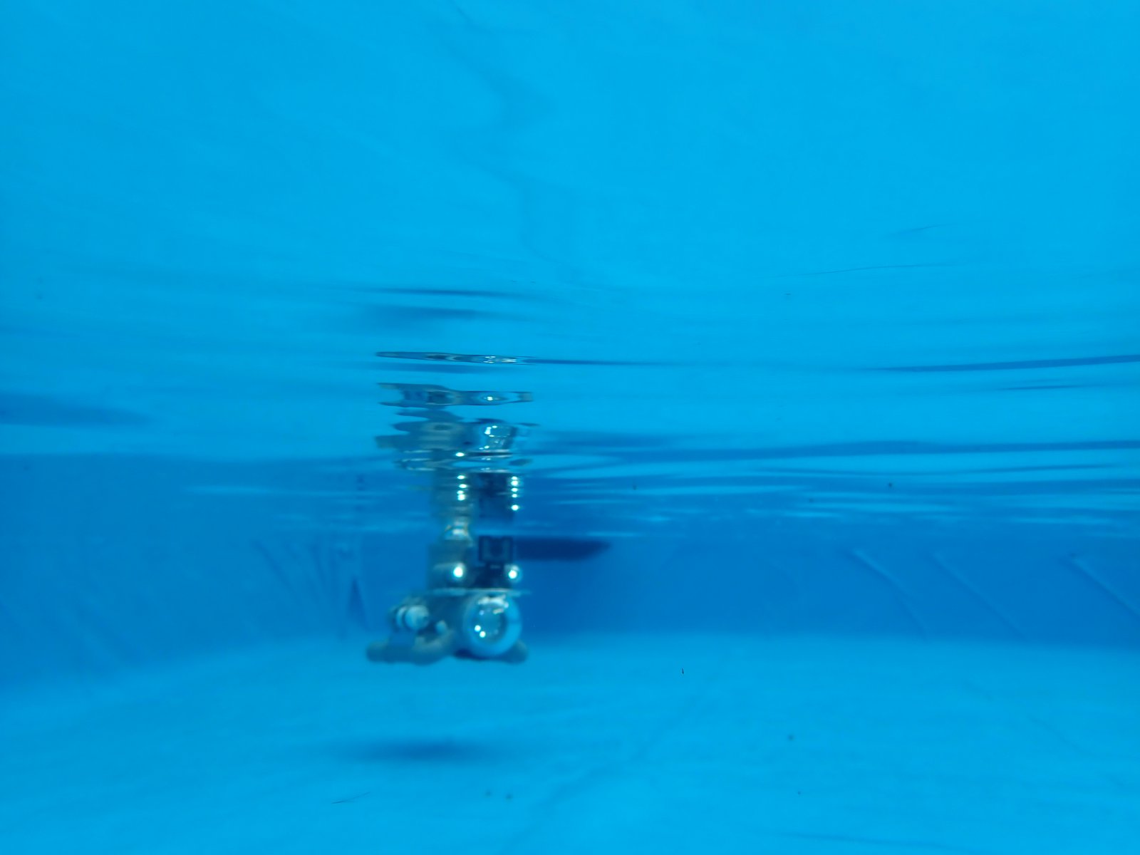

    Dit is de prof. Rov.
    Hij heeft 4 vectored en 2 horizontale thrusters.
    De rov heeft 6 vrijheidsgraden en is voorzien van een Depth lock.Hij kan dus z'n diepte aanhouden bij vol bedrijf,met een afwijking van 1cm.Ook is de Rov voorzien van een front gevaren herkenning met een afwijking van ook 1cm.
    Dmv een Posture lock,kan de rov blijven focussen op een object,terwijl hij in beweging is.
    Een 4mm thether van 300m lengte staat in verbinding met de controller.De thether heeft een breekkracht van 100kg en is versterkt met een kevlar draad binnenin.
    In rustige waters heeft de Rov een 6h om in vol bedrijf te zijn.
    De Rov heeft een intern geheugen voor film,foto en data.Hij is tevens voorzien van een externe,stalen SD poort voor een extra SD kaartje van een 500GB.
    Met deze Rov gaan we nu de nieuwe kleine Stroep filmen bij afdalingen.
    Tijdens het filmen kunnen er onmiddelijk foto's met een hoge resolutie genomen worden.Er kan ook gedoken worden dmv FPV.Via een 1300Nits tablet staat de controller,er draadloos mee in verbinding.Dit Tablet wordt bediend door een 2de persoon,die de foto's en video's neemt.Tevens kan hij de instellingen v/d Rov veranderen tijdens het duiken.
    De pilot stuurt de Rov via FPV.
    Alvast enkele foto's.
    Grtjs,Marc.

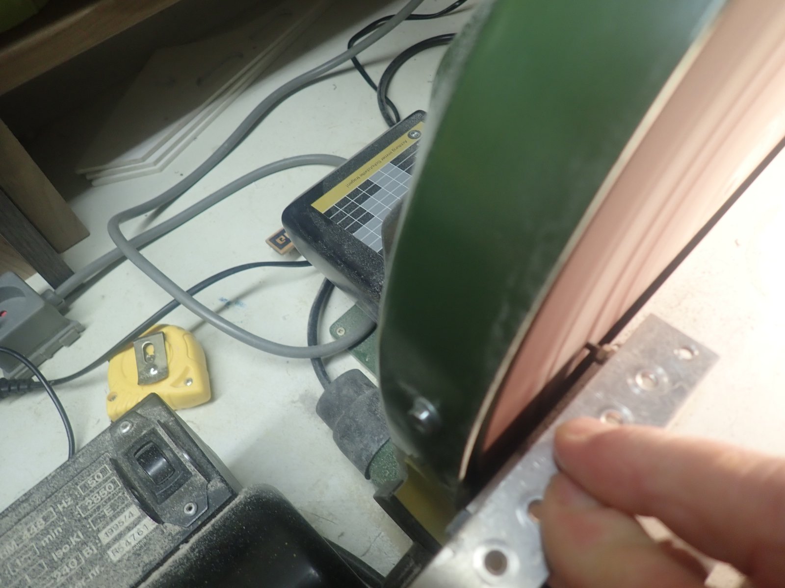

    Dag allen,
    een paar daagjes aan't opruimen geweest in de kelder(werkplaats).
    Nu kunnen we weer heel rustig verder met de bouw v/d Stroep.

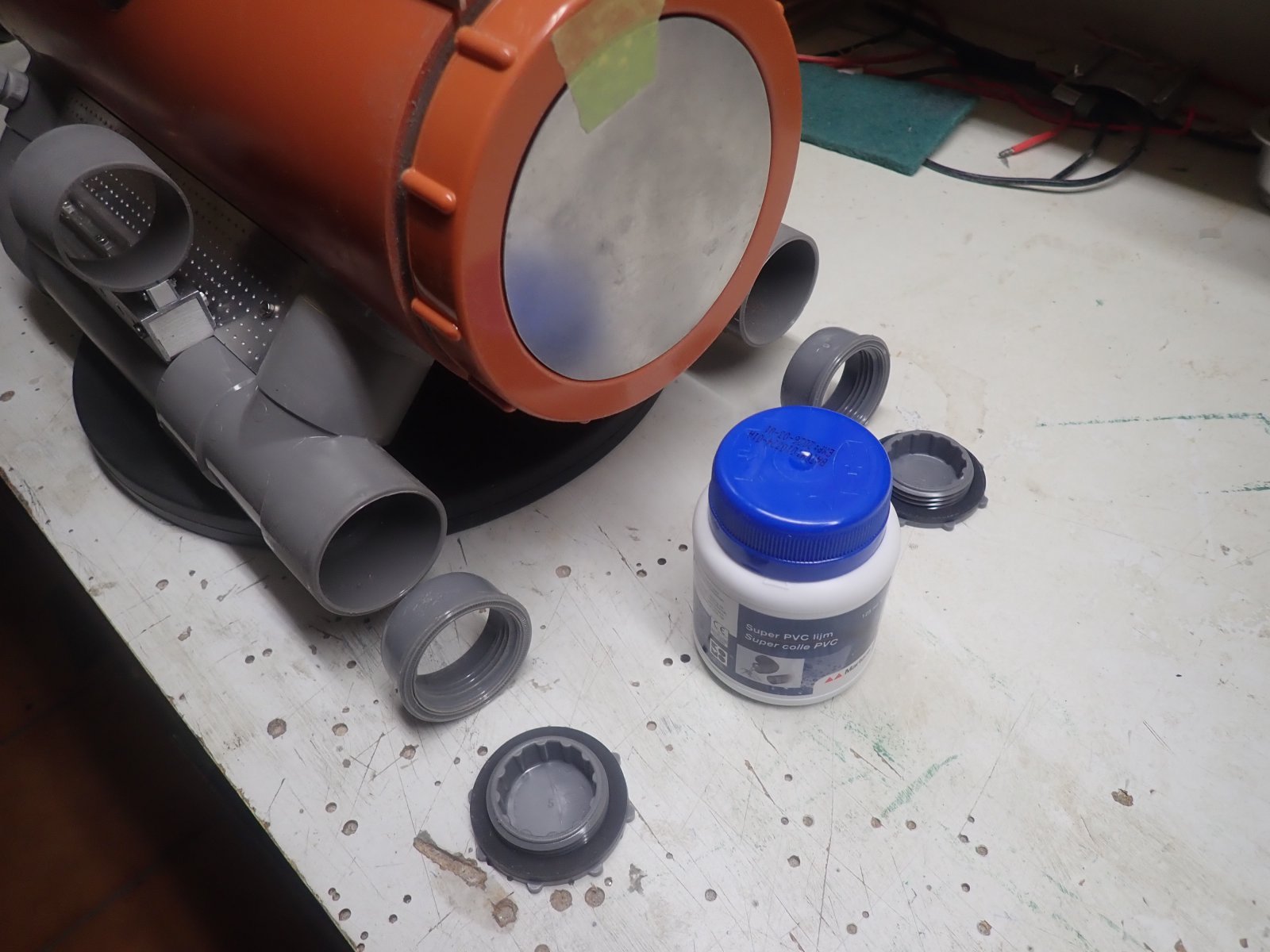

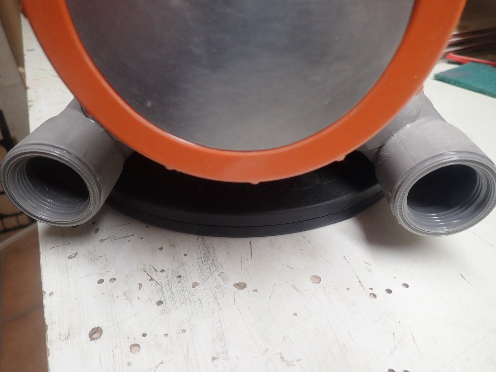

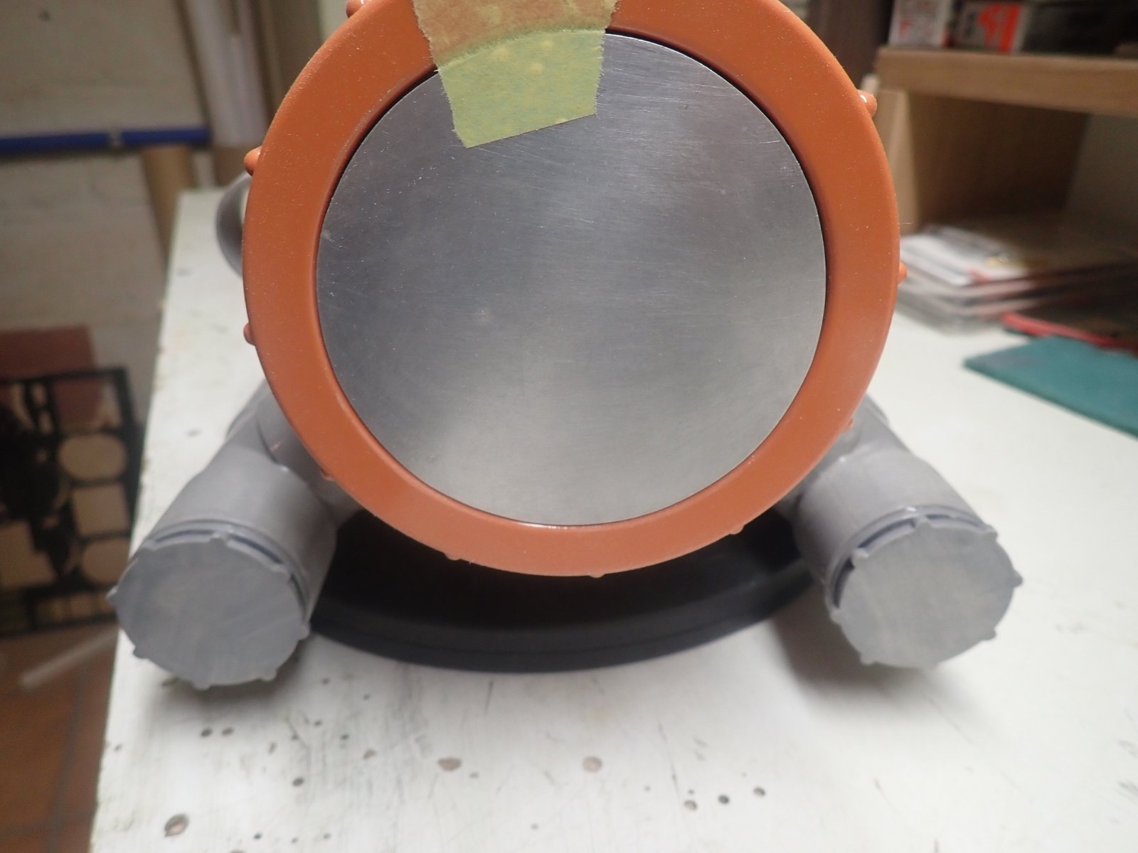

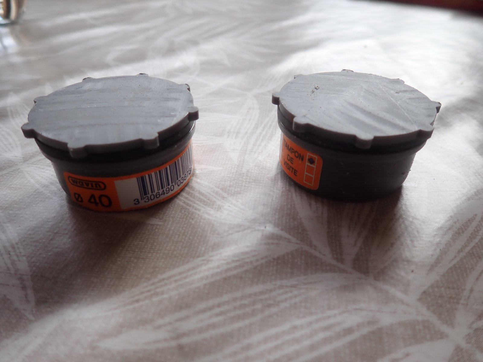

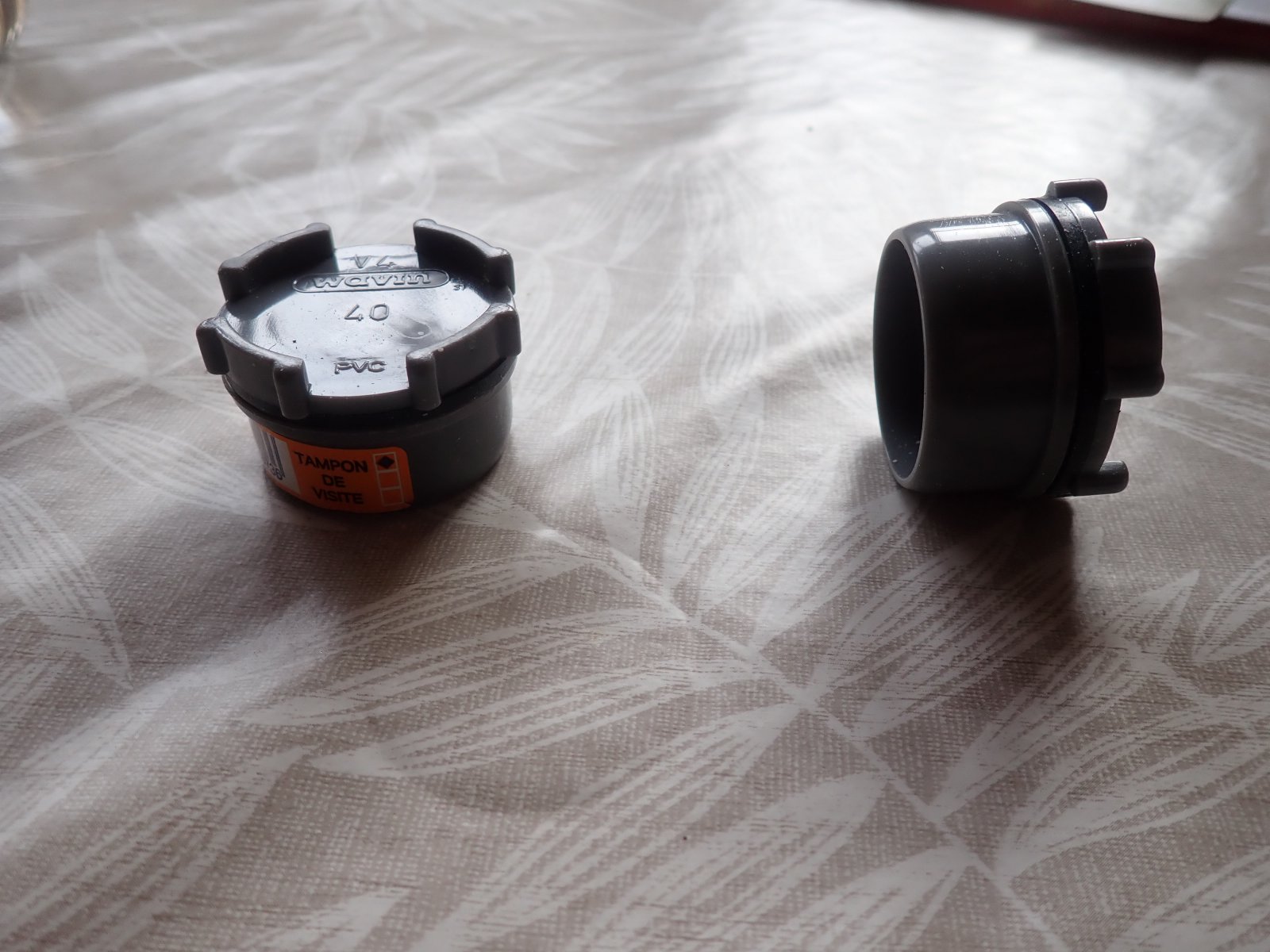

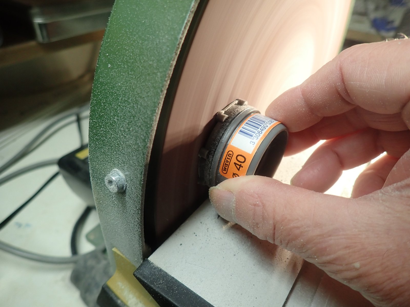

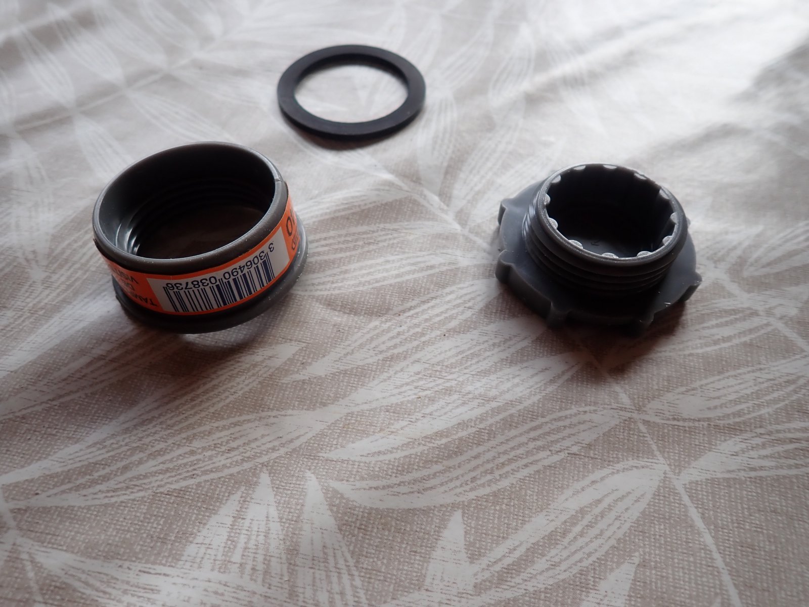

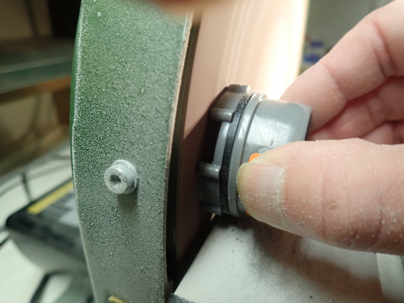

    Vooreerst ben ik gaan kijken voor afsluitdoppen(draaidoppen) van het merk Wavin.
    Deze moeten aangepast worden tbhv de schaatsen.
    Het getande draaideksel moet op de schuurschijf gevlakt worden.Dit is nodig zodat er geen obstakels in het getande deksel blijven hangen.Eenmaal gevlakt,heb je een draaideksel waarmee je voldoende grip hebt.
    De draaistoppen hebben een doorm.van 40mm en zijn ideaal voor de accu's in door te schuiven.
    Grtjs,Marc.
    Ps:aan allen Prettige Kerstdagen en een Gelukkig Nieuwjaar.

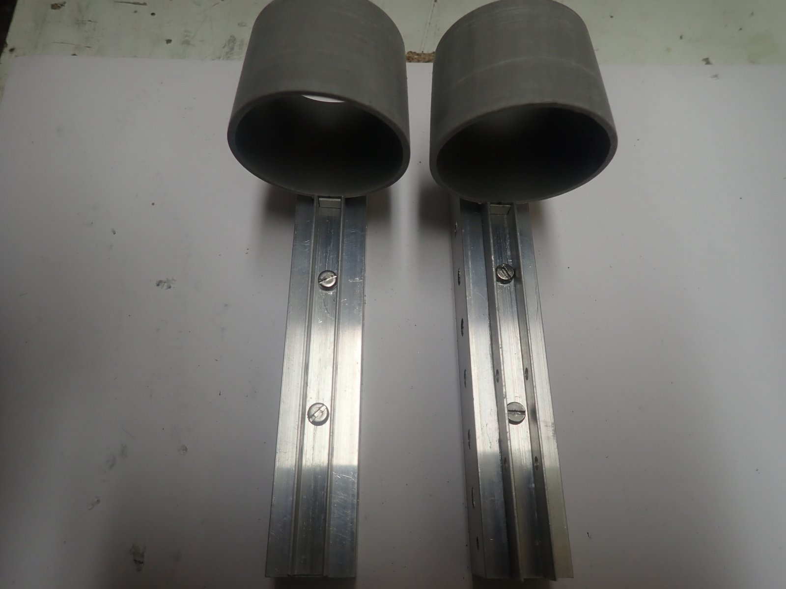

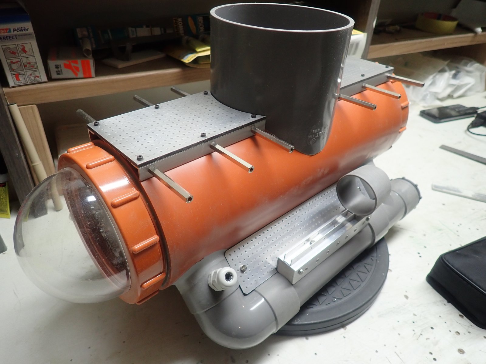

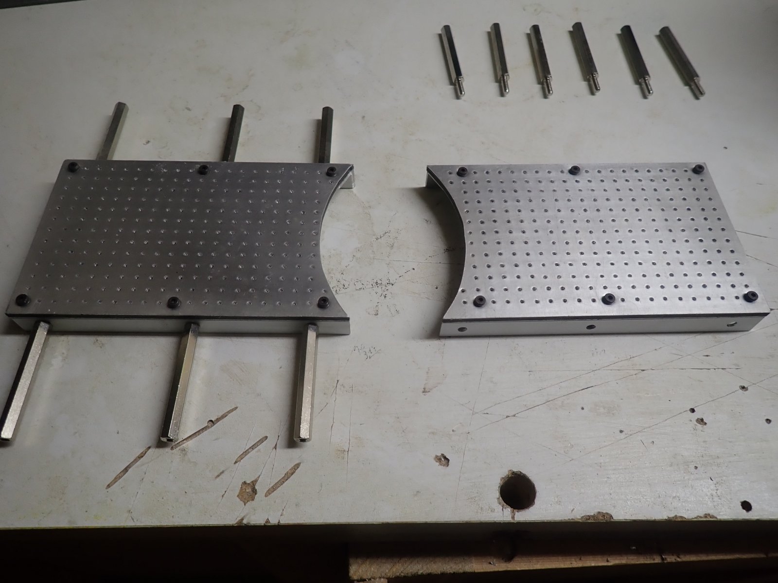

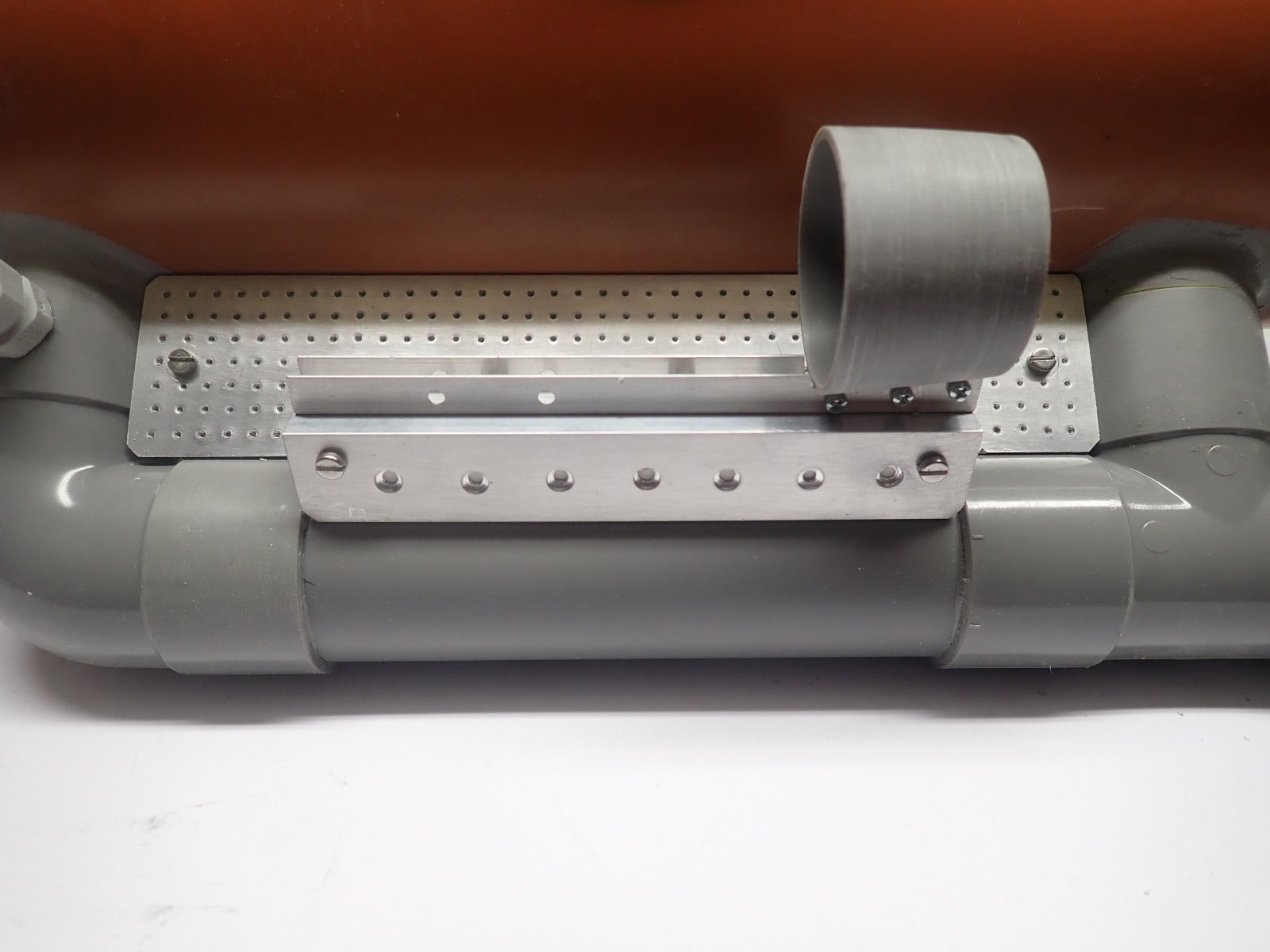

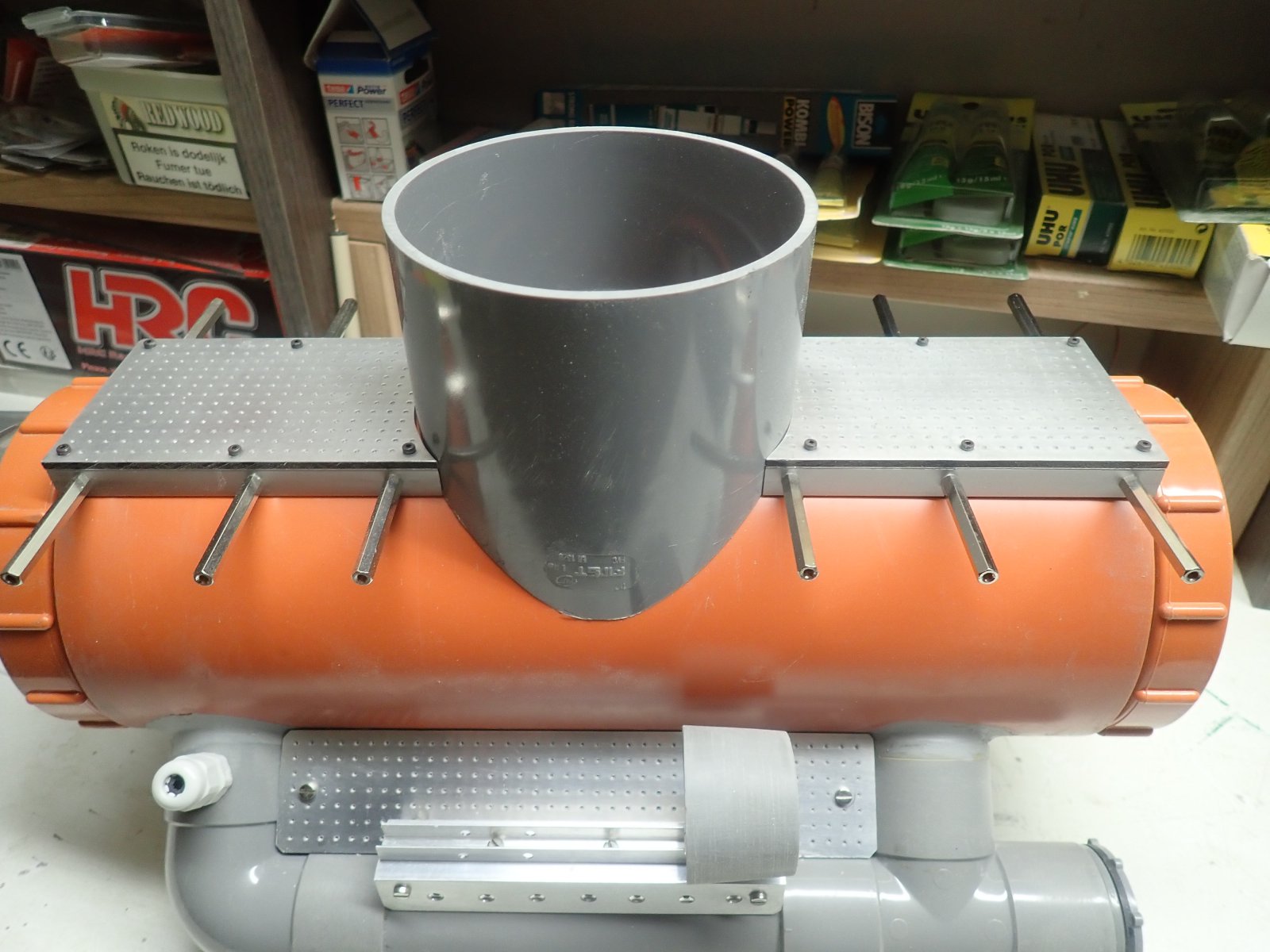

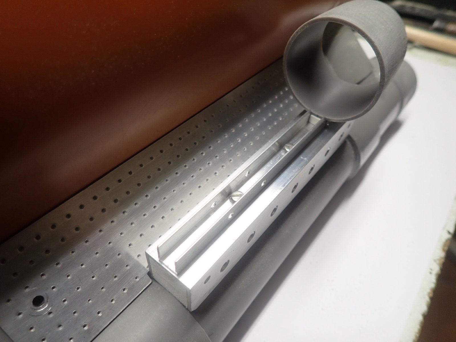

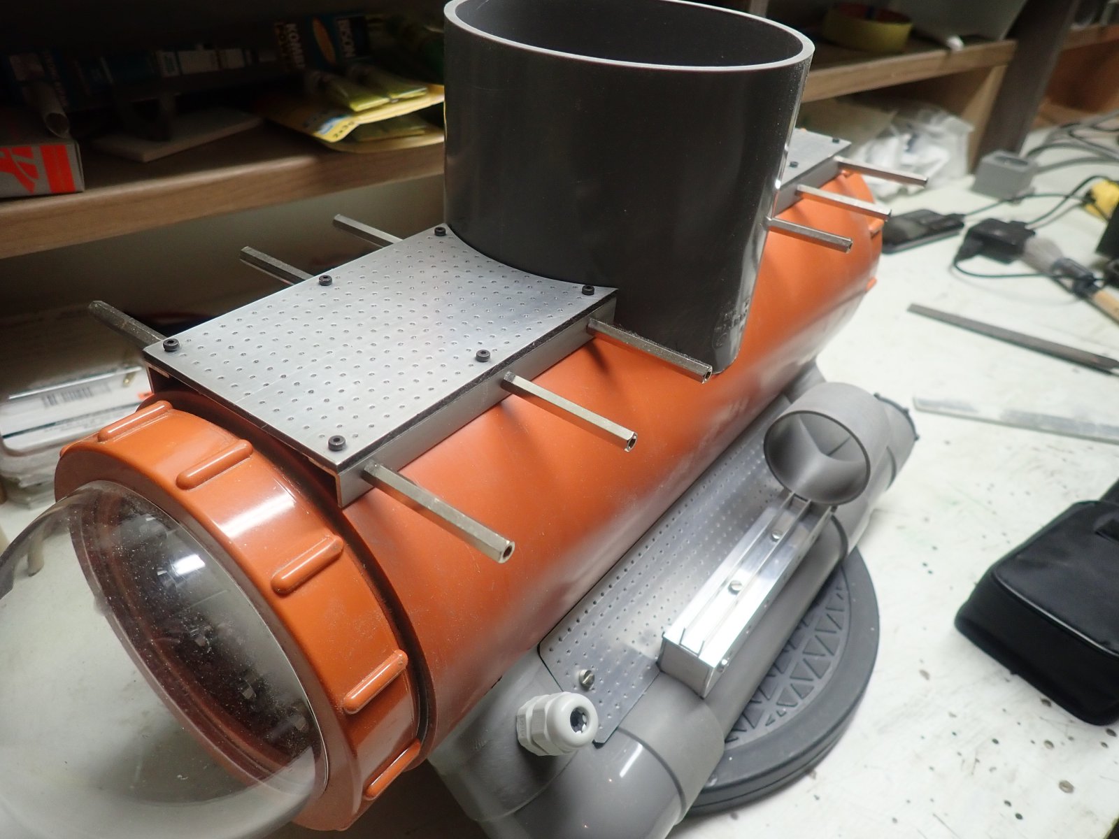

    Goedemiddag,

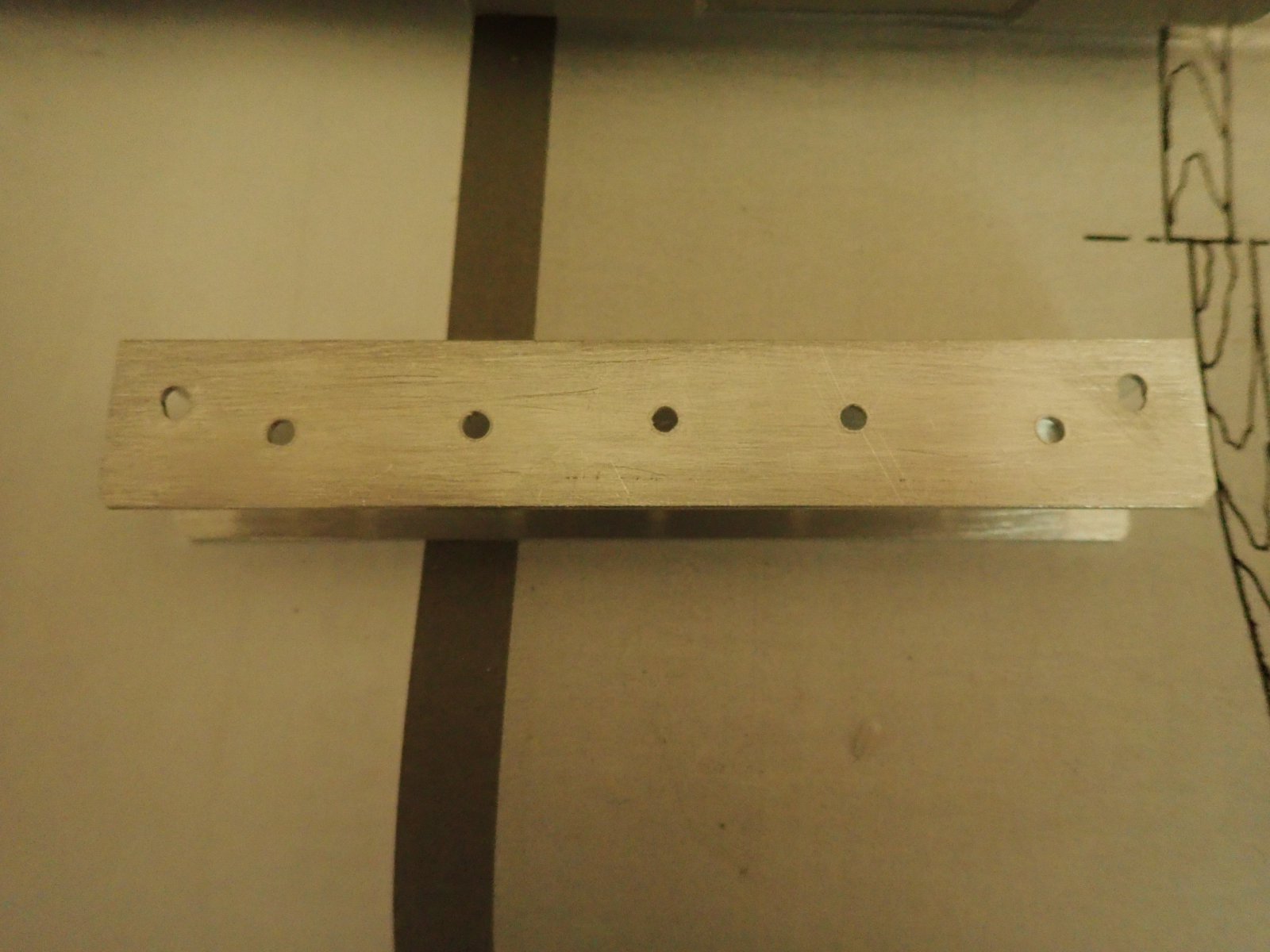

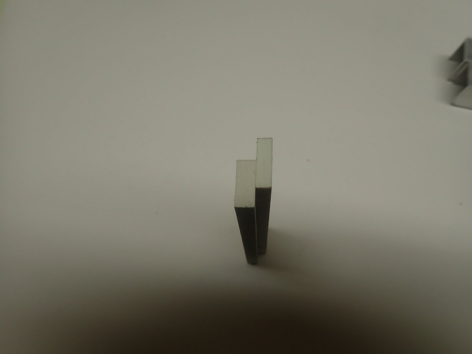

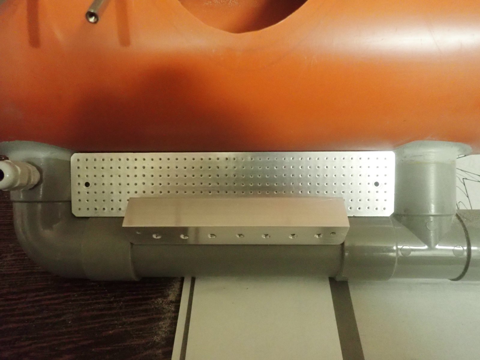

    vandaag de ballastplaatjes nogmaals moeten aanpassen.
    De voorzijde is nu ook voorzien van een afschuining,zodoende dat deze plaatjes een ietsje dieper liggen in de schaatsen.Hierdoor kunnen de vijzen en moeren in het grote alu u-profiel beter geplaats worden.
    Tevens 2 nieuwe u-profielen moeten maken.De eerder gemaakte stukken waren niet ok.
    Dit is nu allemaal in orde.
    Namiddag bij Gotron gaan kijken voor verlengmoeren van 4Omm.Deze dienen om de dekstukken te verbinden dmv een alu buis van 6mm,waar tevens de grijper aan zal bevestigd worden.
    Tot zover en enkele foto's van de veranderingen.
    Grtjs,Marc.

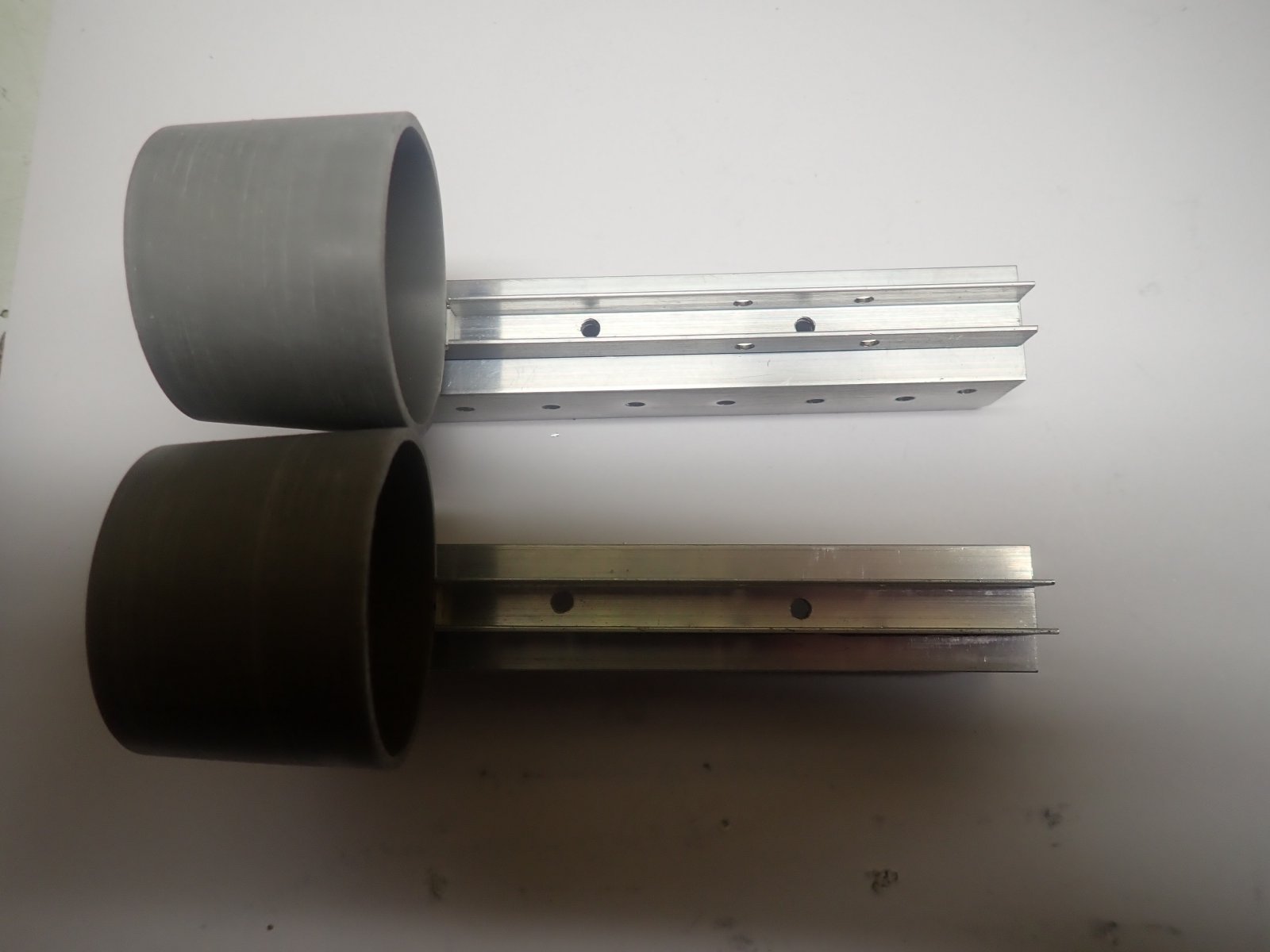

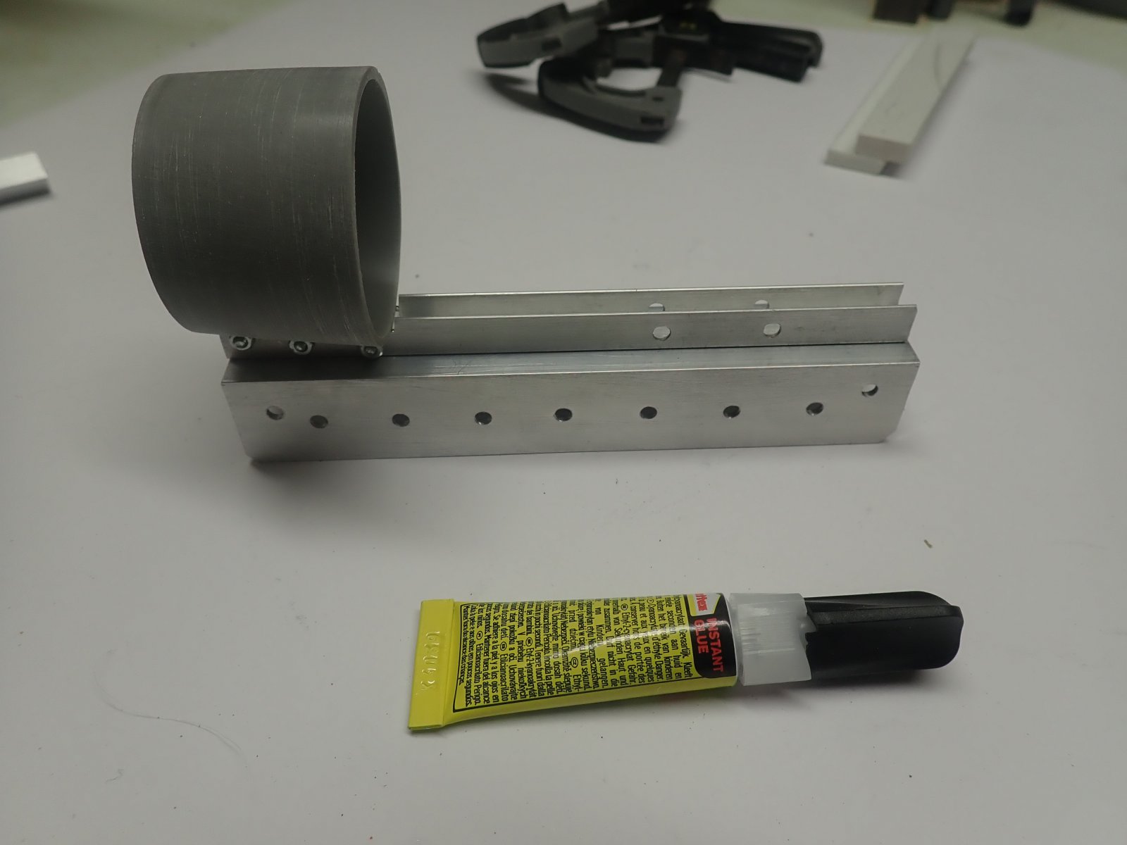

    Gdmdg,

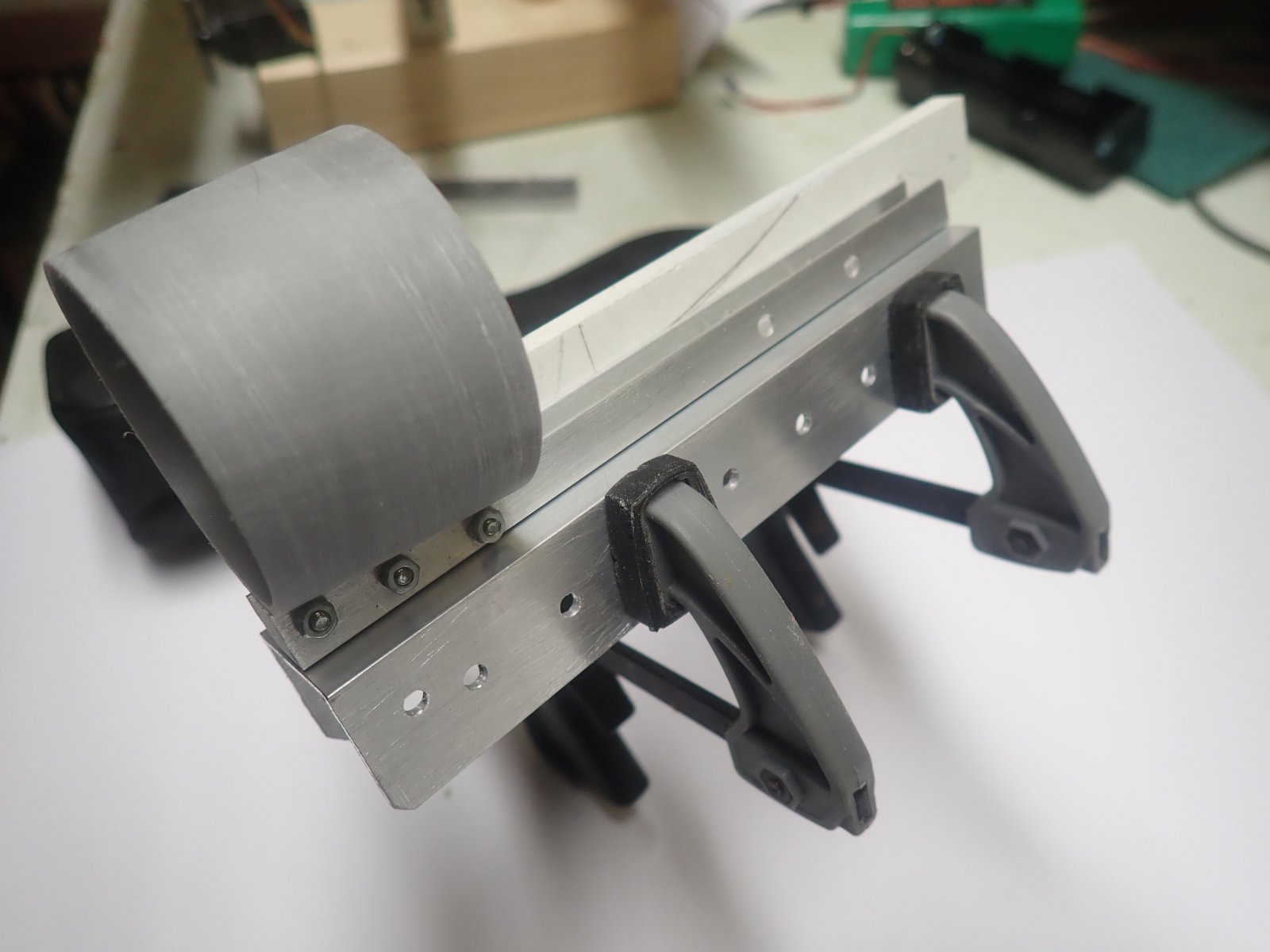

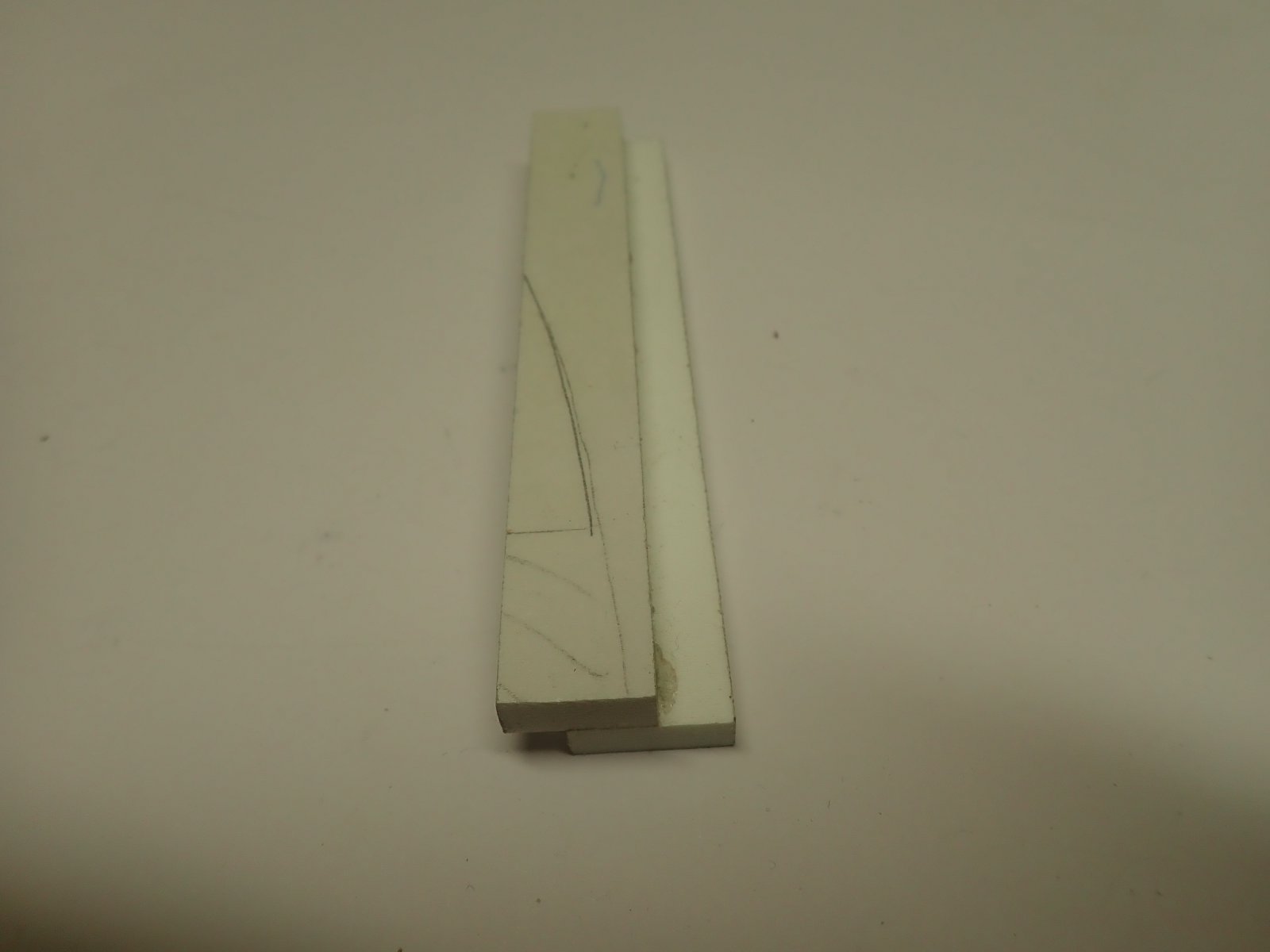

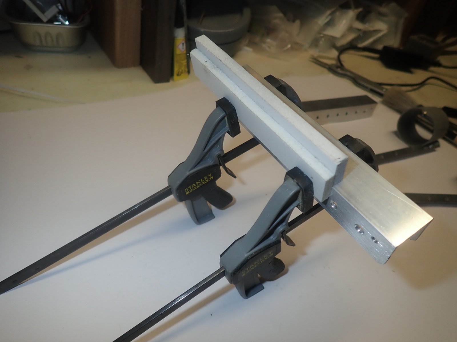

    weer een klein beetje verder met de bouw.

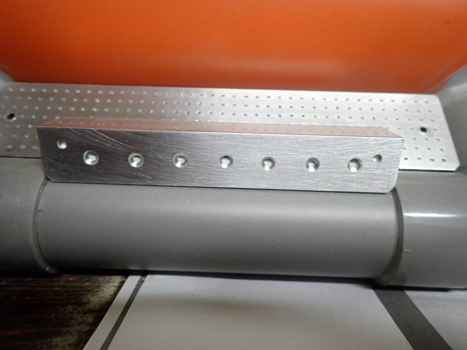

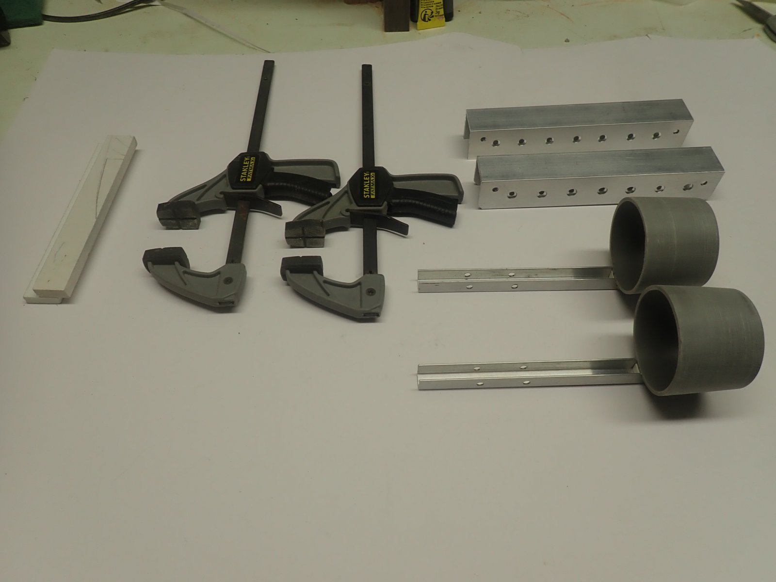

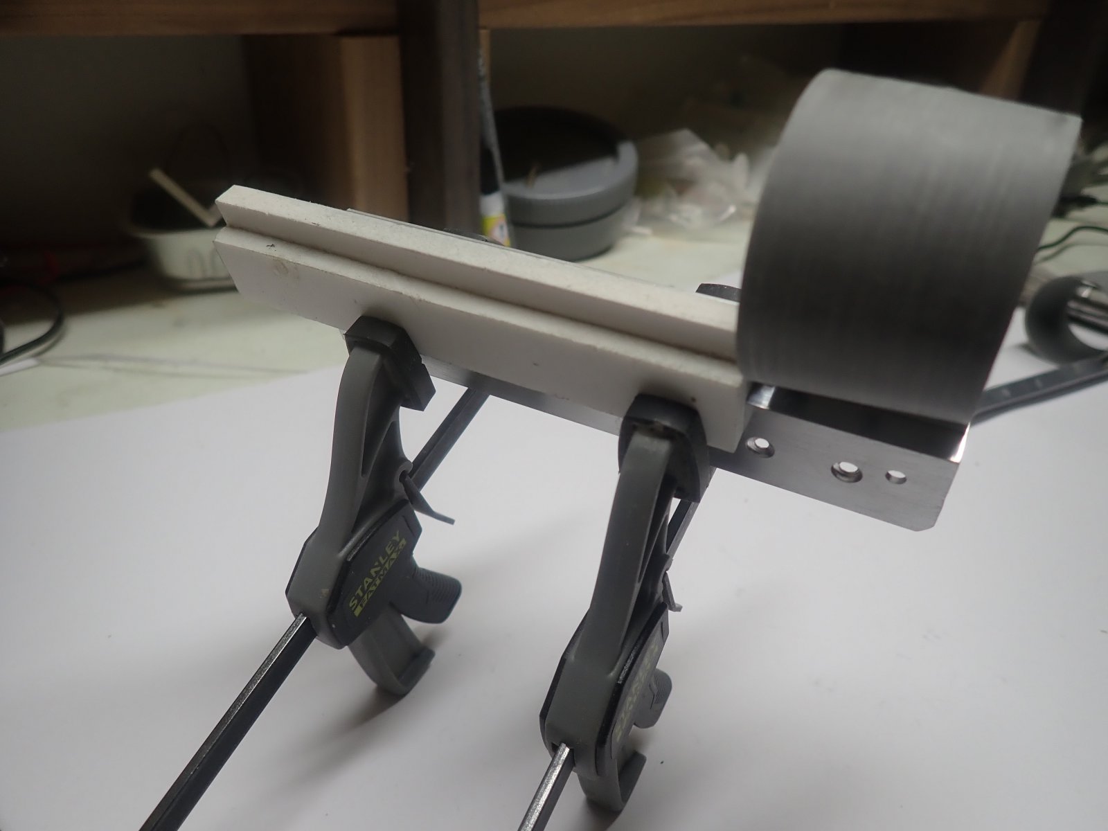

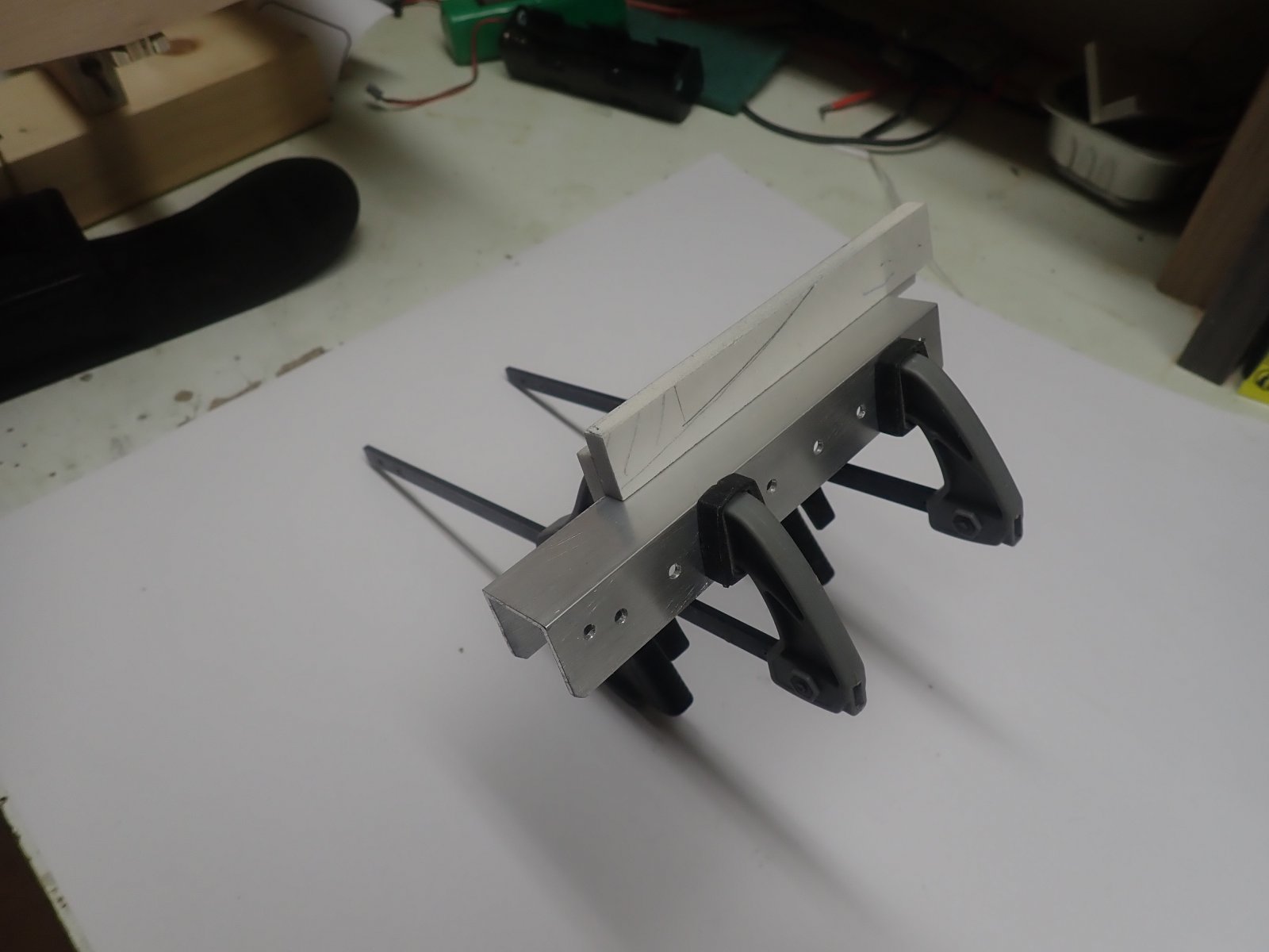

    Vandaag een klein pvc malletje gemaakt om de motorgondels op het alu profiel te lijmen.
    Nadien worden in het kleine alu profiel nog gaten van 3mm geboord en voorzien van 3mm bouten en moeren(inox).
    Het pvc malletje wordt opgespannen dmv 2 spantangen.Zodoende heb ik een perfekte geleiding voor de motorgondel in juiste positie te lijmen.
    Het lijmen met sec. lijm dient maar juist voor de gondels in positie te houden bij het boren.Na de montage v/d gondels,kunnen dezen gewoon weer gedemonteerd worden,voor eventuele herstellingen of aanpassingen.
    Weer enkel foto's.

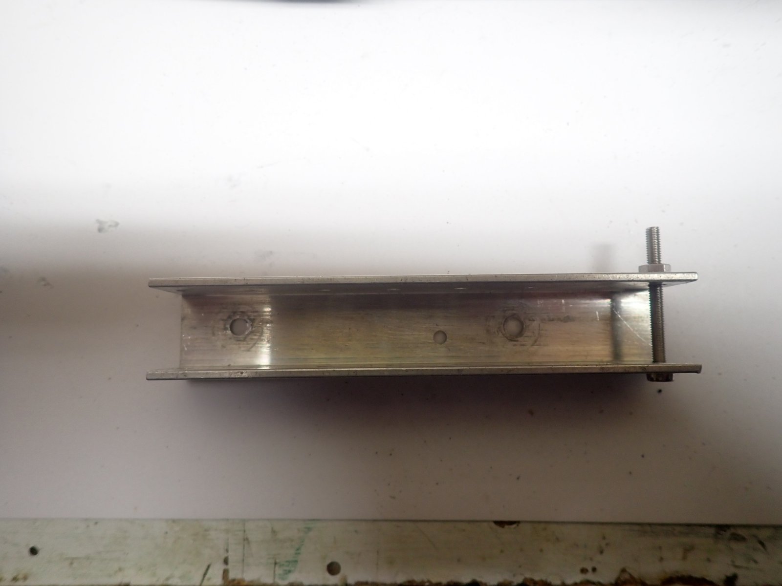

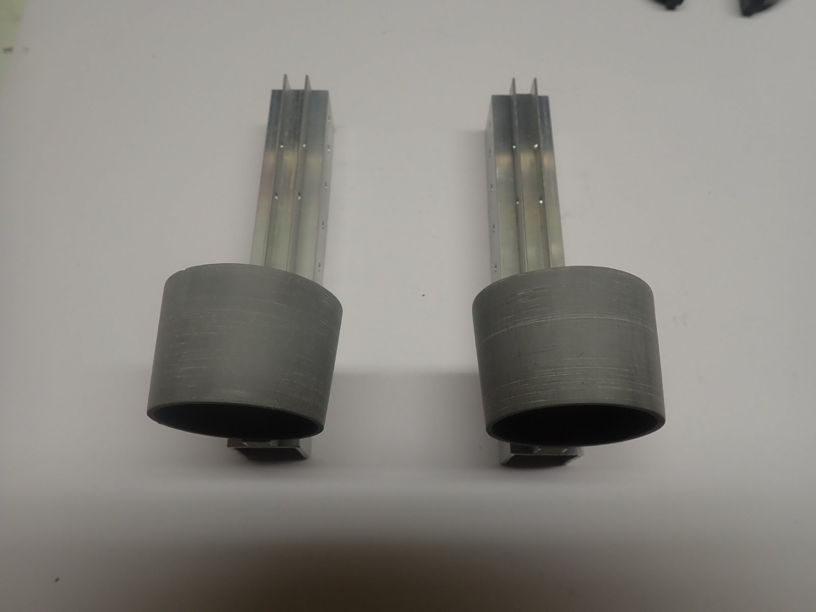

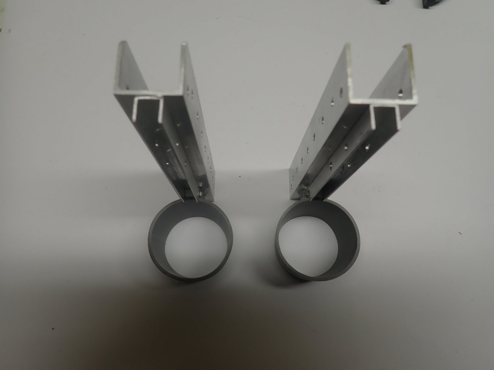

    Een gdmddg,
    vandaag de motor gondels klaar gemaakt voor het verlijmen.
    Na het verlijmen worden dan de 3mm gaten geboord in het kleine en grote U profiel.
    Zo is alles demonteerbaar.
    Enkel foto's van de verlijmde onderdelen.
    Grtjs,Marc.

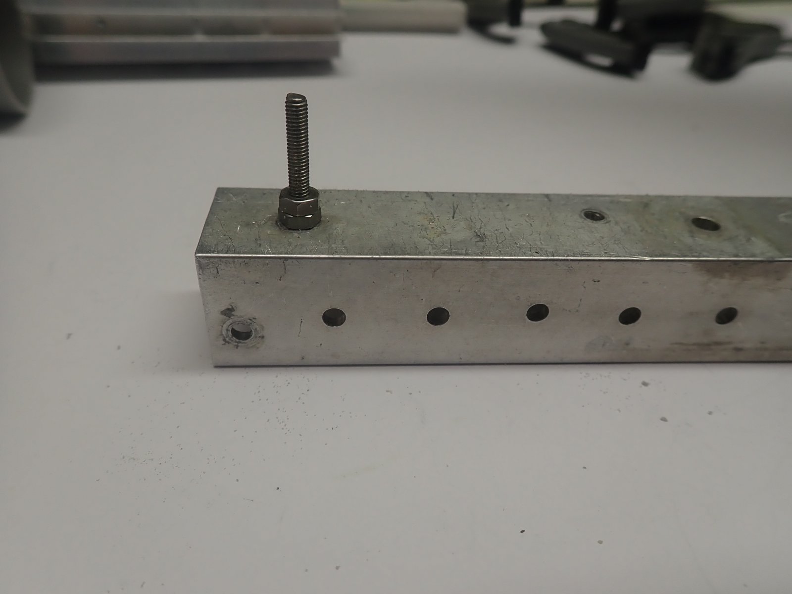

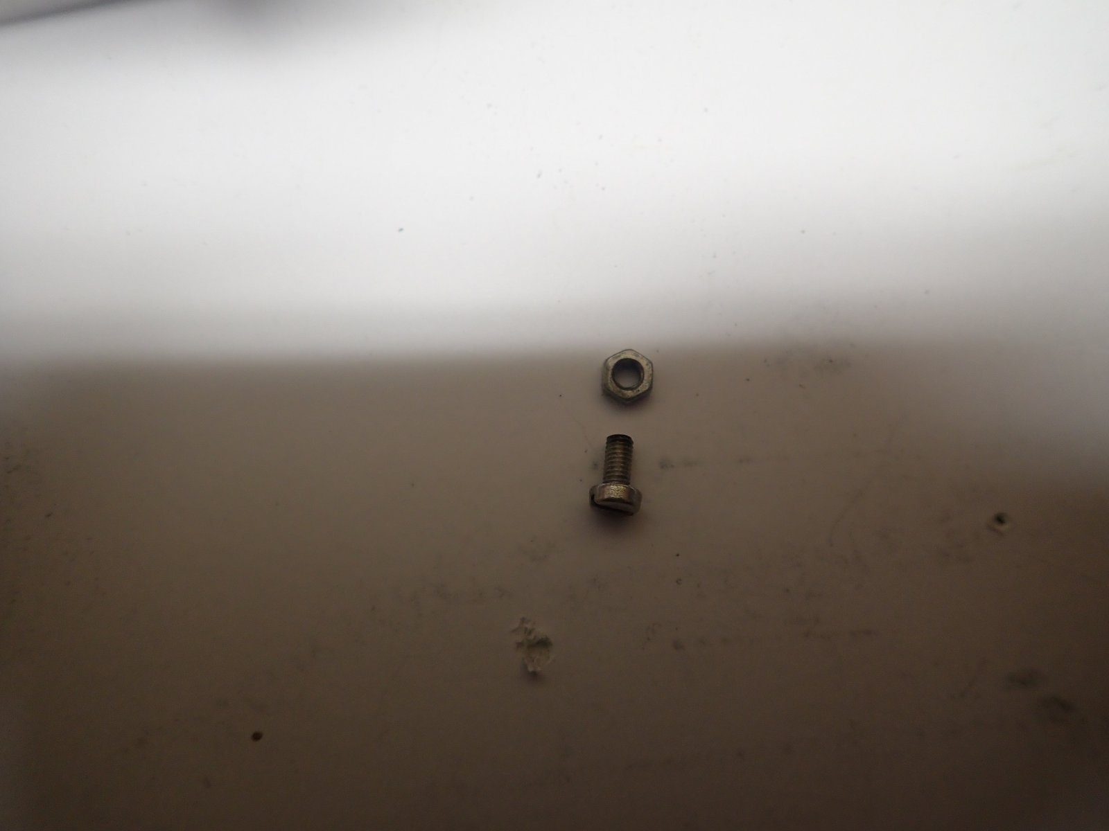

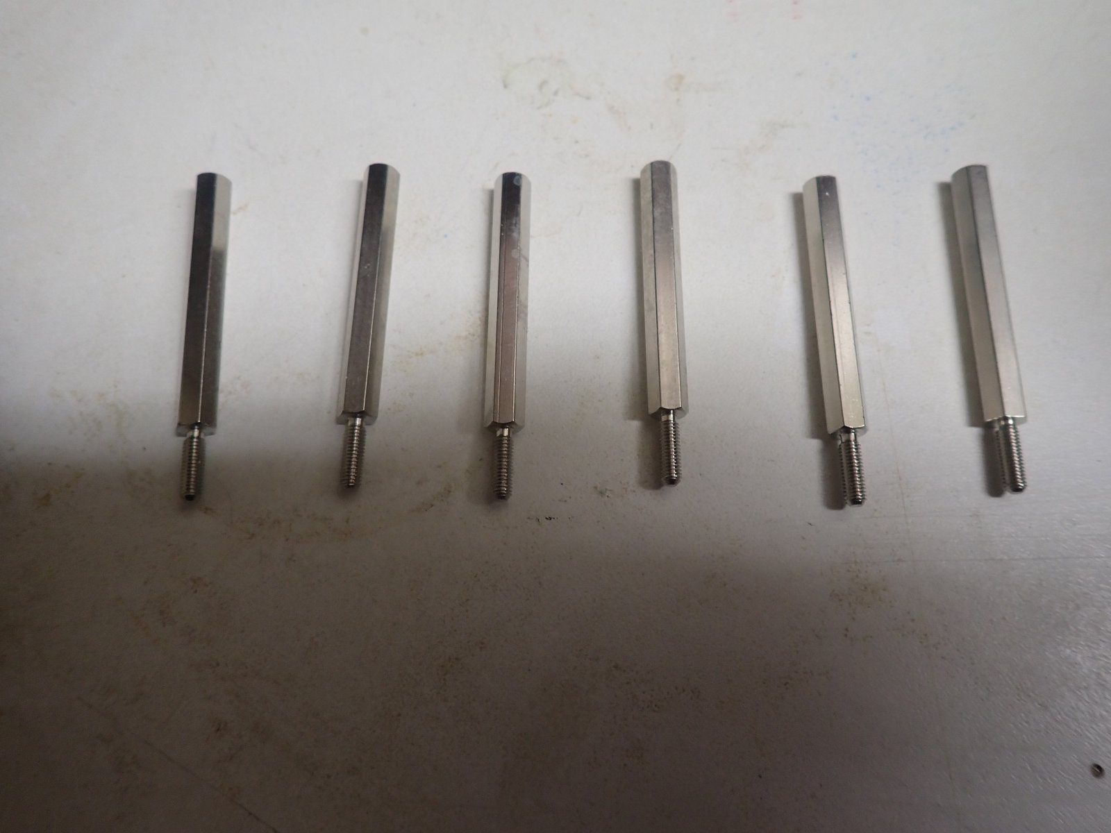

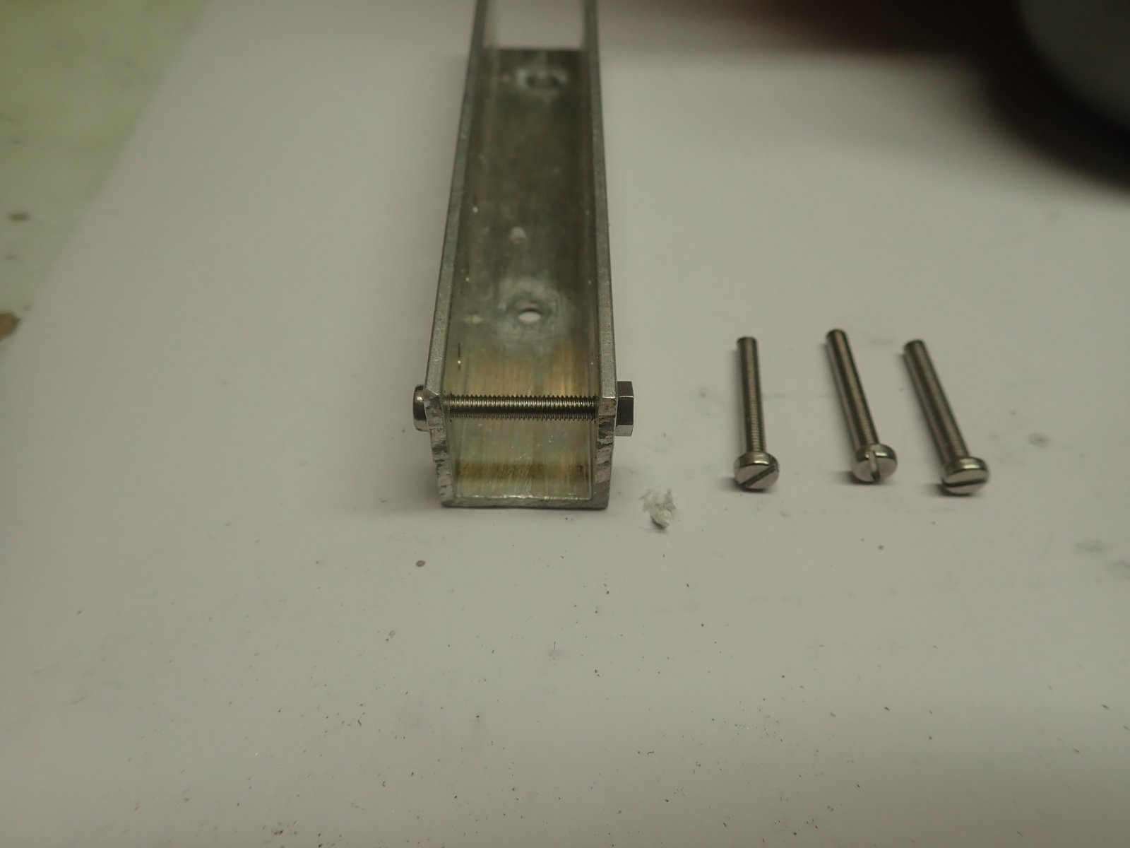

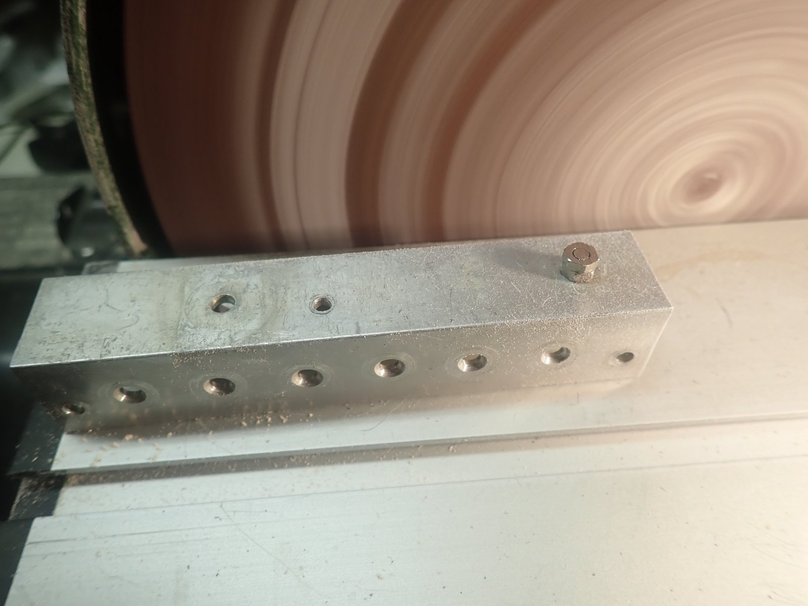

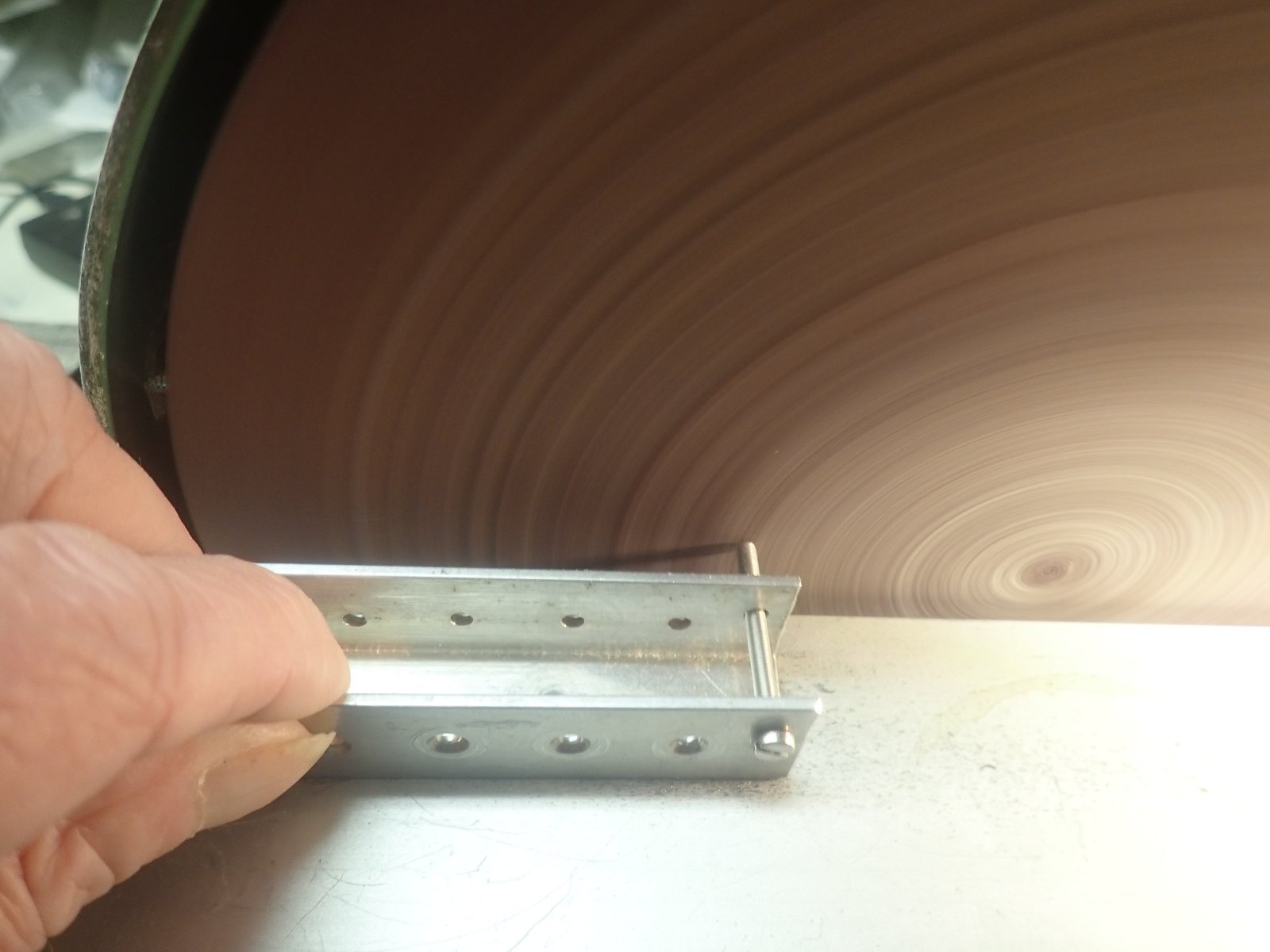

    Vanavond nog een klein beetje verder kunnen doen met de bouw v/d boot.
    De u-profielen waren gelijmd,dus ze gewoon kunnen doorboren met een 3mm boortje.
    Tevens de inox vijzen van M3 op de juiste lengte kunnen maken door deze in een oud alu profiel te doen met een dubbele moer erop.Dan gewoon op de schuurschijf op lengte maken.Zo heb ik altijd een haakse kant op de schroefdraad.De vijzen zijn afgewerkt:M3X 5mm.
    De motordragers zijn nu gereed.
    Weer enkele foto's.
    Grtjs,Marc.

    Dag,
    heb vandaag nog wat kleine werkjes a/d boot gedaan.Zoals 4 inox vijzen van M3 op lengte gemaakt op de schuurschijf.Dit weer gedaan met een oud U-profiel,zodat het inkorten altijd haaks is.Ook de 4 vijzen voor de ballastplaatjes ingekort.
