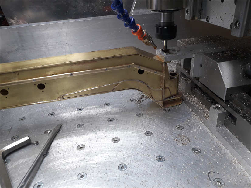

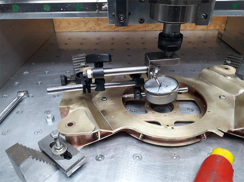

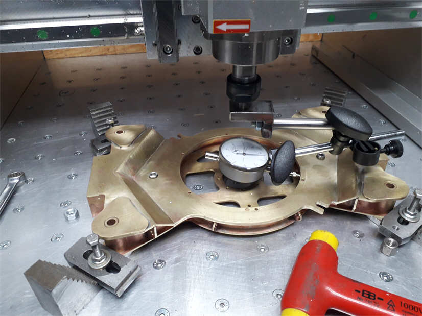

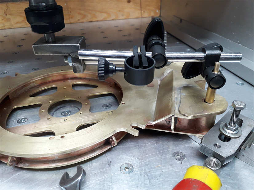

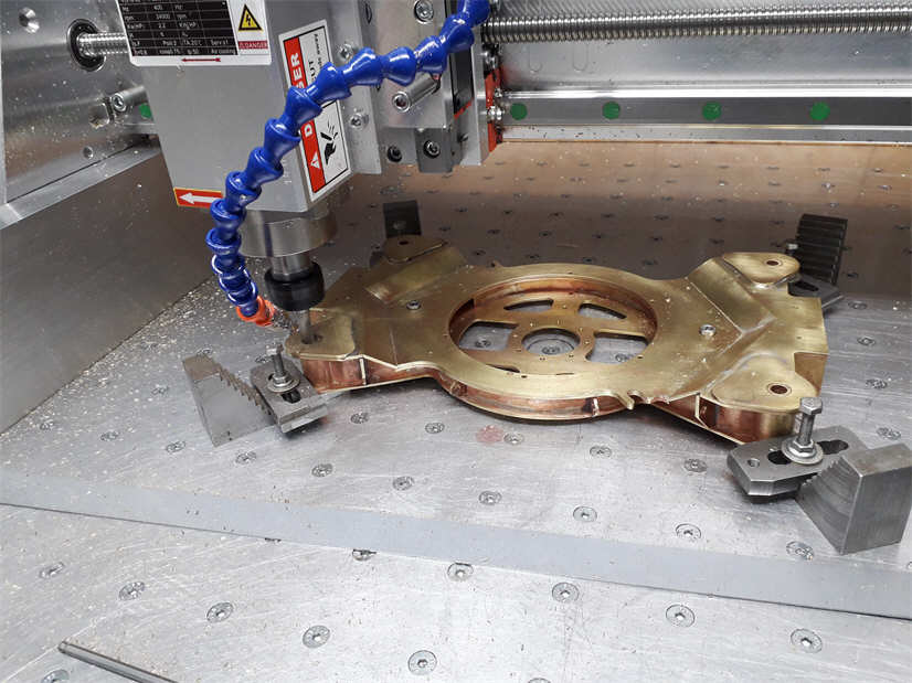

    Hier het draaikrans frame nog voorzien van een aantal schetsplaten met sjorogen zoals bij het origineel. Het frame ligt nu op de
    CNC machine gespannen voor de nabewerkingen en wordt uitgeklokt met de nodige hulpstukken om de CNC machine op het centerpunt van het frame te nullen.
    Hier worden de draaipunten van de stempelarmen t.o.v het center uitgelijnd.
    De draaipunten worden nu op maat gemaakt naar de passing van de as waar de stempelarmen om draaien.
    Je krijgt zo alle gaten exact op de juiste maat en t.o.v. de draaikrans.

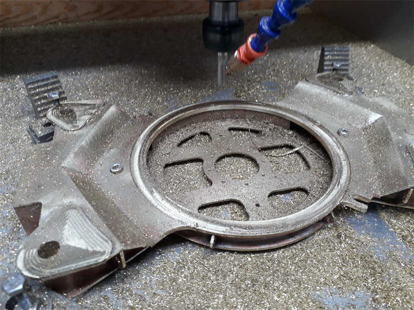

    Hier is de binnenkant op maat gemaakt en wordt de zitting van de draaikrans vlak gemaakt. Hierna worden de gaten geboord voor de M3 bouten van de draaikrans bevestiging. Je ziet ook dat het frame ook weer gecentreerd wordt op twee punten van machinebed met twee inbusbouten.

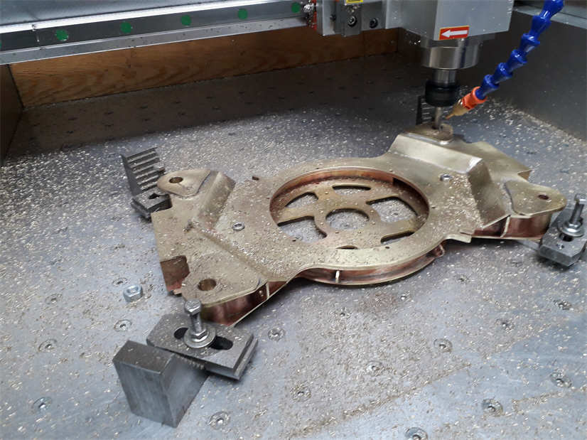

    Hier wordt het bovenste glijdlager van de stempelarm op maat gemaakt naar de juiste ronding zodat die volledig draagt tegen het frame.
    Dat kan je met de hand doen maar de machine is veel nauwkeuriger, maar hoe span je de stempelarmen exact in de machine! Dit opgelost met een hulpstuk waar het draaipunt als centreer punt wordt gebruikt.

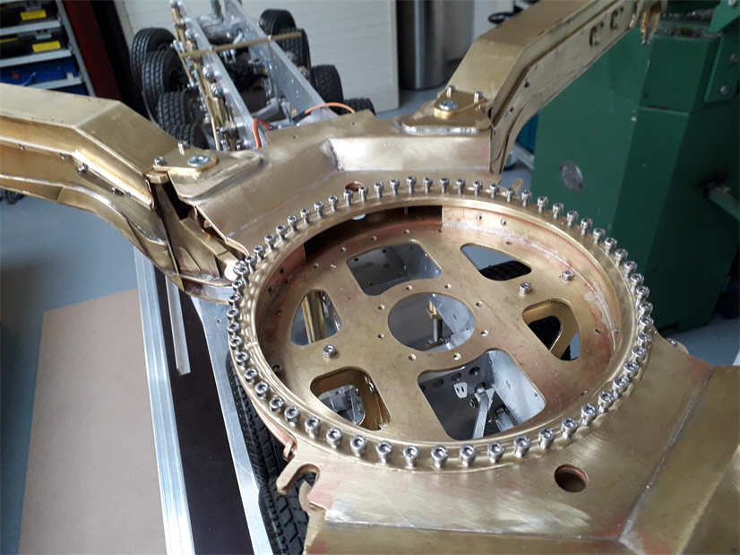

    En zo ziet het dat er dan uit als op het chassis is gemonteerd.

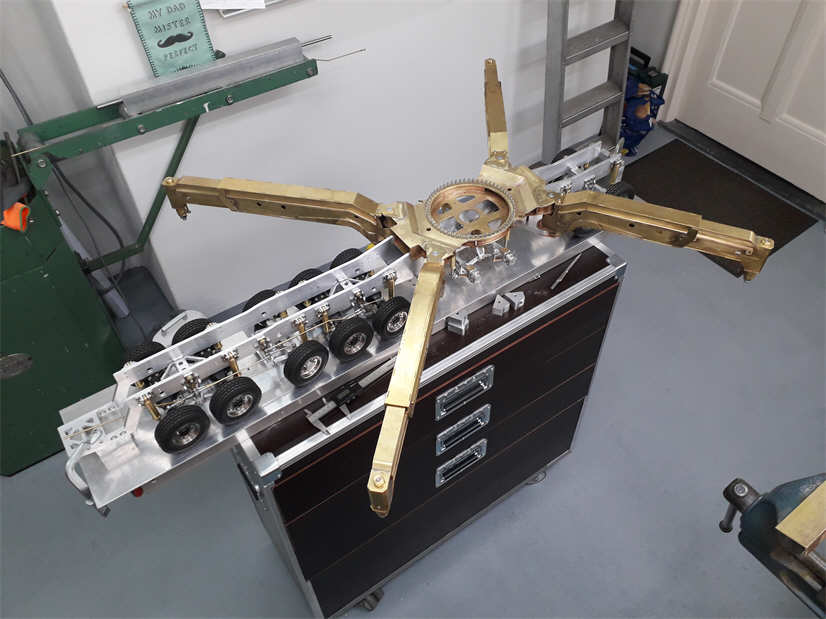

    Hier van bovenaf gezien. De blokjes die er voor liggen zijn de vulstukken tussen de onderste scharnierplaat en het draaikrans frame
    Wordt vervolgd.
    groet Leo.

    Prachtig weer; en een passende spreuk op de laatste foto!

    Op de laatste foto zie van bovenaf hoe een gigantische grote telescoopkraan het wordt.

    Dat vaantje heb ik van mijn dochter gekregen voor vaderdag, dus ja, die krijgt wel een ere plek in mijn werkplaats.

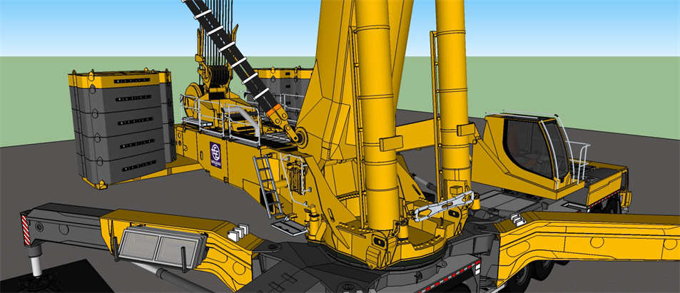

    Hieronder alvast een tekening van de kraan (van internet) waar het draaikransframe goed zichtbaar is en wat er straks allemaal nog bovenop de draaikrans moet komen.
