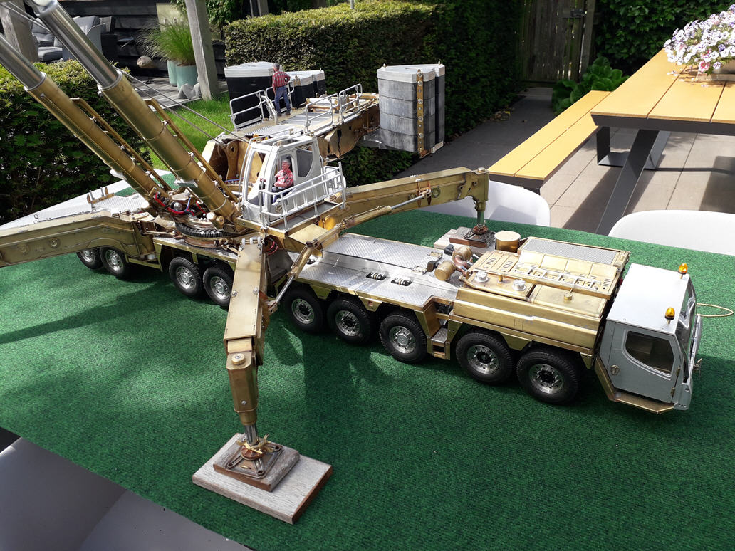

    Deze tijd van het jaar heb ik weinig tijd voor de hobby, maar van de week de kraan even buiten gehad voor een demo en gelijk wat foto's gemaakt.
    De aanpassingen die aan de derde as waren gedaan gelijk even getest, en het resultaat was naar alle tevredenheid.
    Dus hier nog wat buiten foto,s van de kraan.

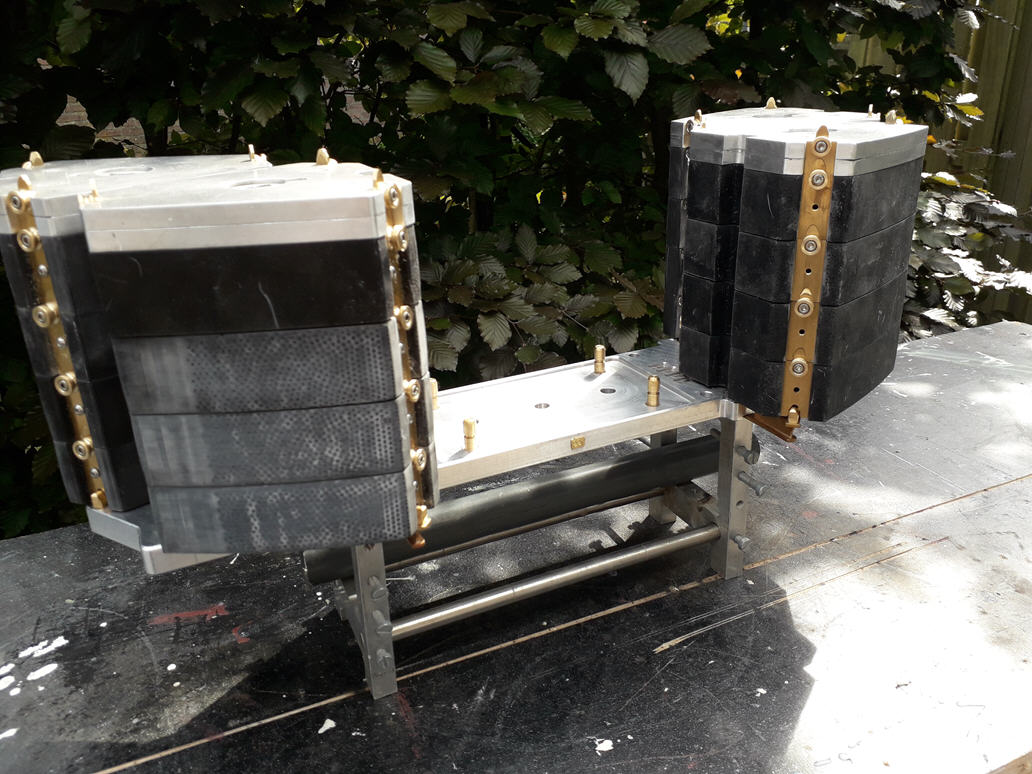

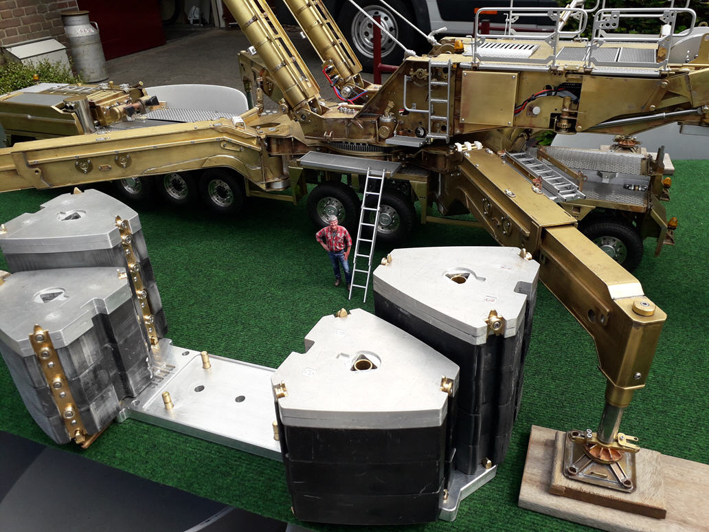

    De laatste ballastblokken waren net gereed voor de schoolvakantie, deze zijn voor mij geprint door het Horizon College, waar de kraan heeft gestaan met de open dag, om de jeugd enthousiast te maken voor de opleiding techniek.

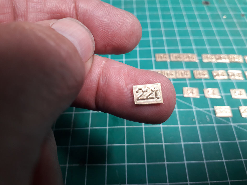

    De cijferplaten gemaakt voor de indicatie van het ballastgewicht, 5 ton voor de kleine platen, 10 ton voor de grote blokken, en 22ton voor de ballast plaat waar de ballast op komt. Ruim 4 uur freeswerk voor de nummer plaatjes.
    De nummers frees ik met een bolkop freesje van 1.5 mm.
    Nog een hulpstukje gemaakt om met een warm gestookte draad de gaatjes in het kunststof te maken voor de traptreden.
    Alle blokken gereed op de traptreden na.

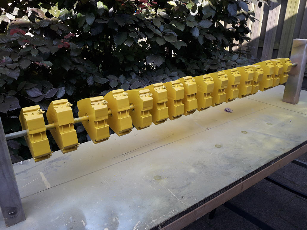

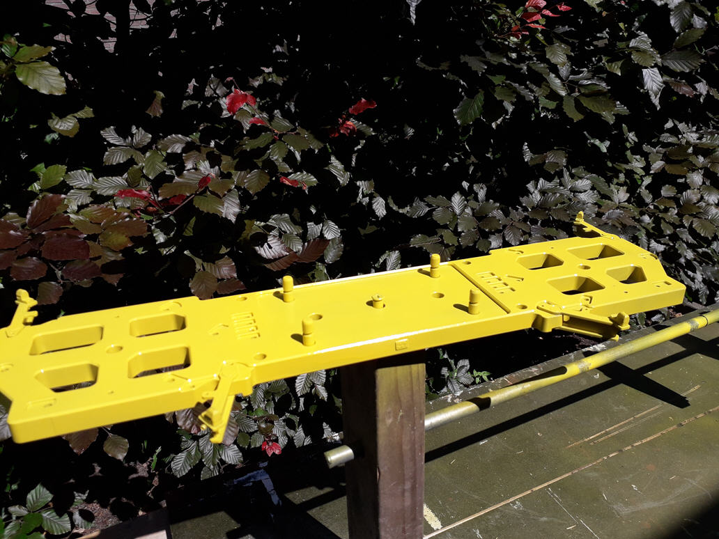

    Van het mooie weer de laatste week gebruik gemaakt om eens wat kleur op de onderdelen te brengen, hierbij de opstelling van de ballastblokken.
    De ballastplaat in de gele kleur gezet, de kleur waar uiteindelijk de hele kraan in moet komen. Mosterdzaad geel RAL 1021
    De 5 ton ballast platen in de gele kleur

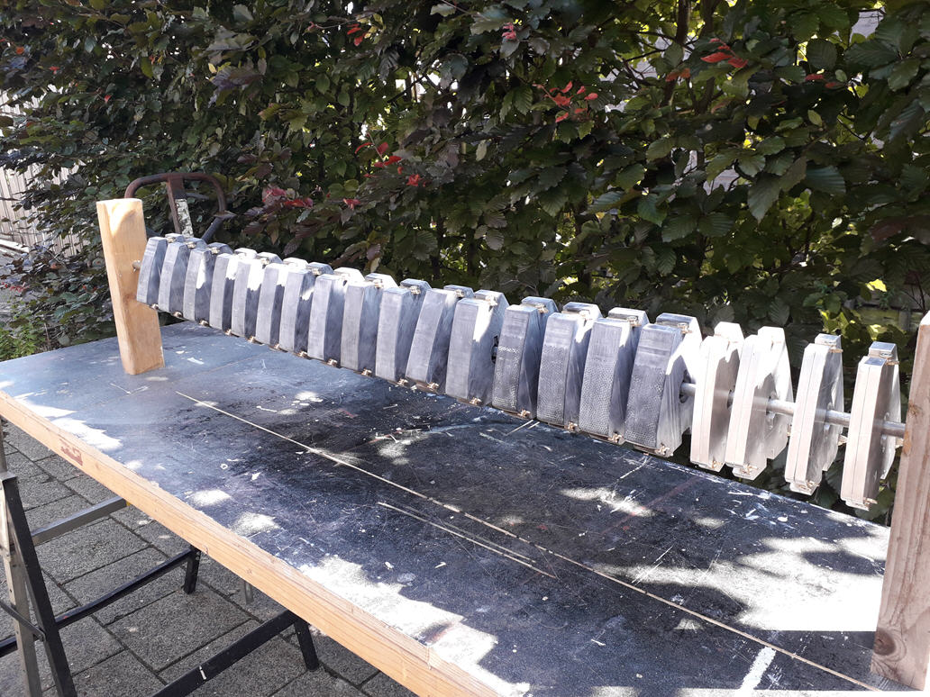

    Ik had de ballast blokken in de etsende grijze kleur gezet maar daarna worden ze nog in de witte grondverf gezet, om de gele kleur beter uit te laten komen.
    De 1:1 kraan is met totaal 202 ton ballast uitgevoerd, en dat is een hele stapel staal.
    De ballastblokken in de mosterd gele kleur.
    Wordt vervolgd
    Groet Leo.

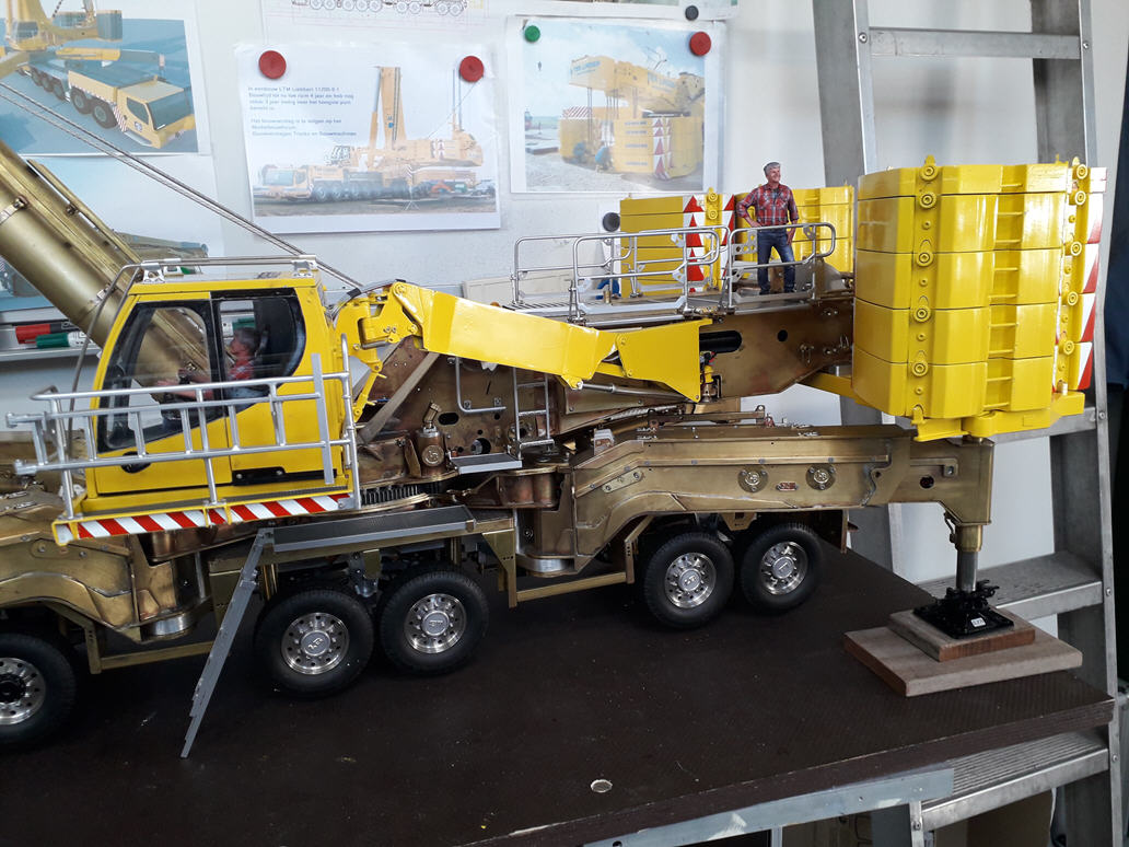

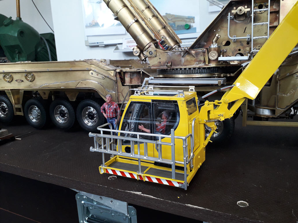

    De cabine arm en cabine in de kleur.
    Nog een hele klus om alles af te plakken, het is meer werk aan afplakken dan het spuiten.
    Mijn broers zijn erg tevreden met het glas in de cabine aan de smile op het gezicht te zien
    De cabine is bijna gereed op wat details na, zoals ruitenwissers een spiegel en werkverlichting.
    Aan deze zijde moet nog de uitlaat komen van de standkachel en een paar afdekplaatjes.
