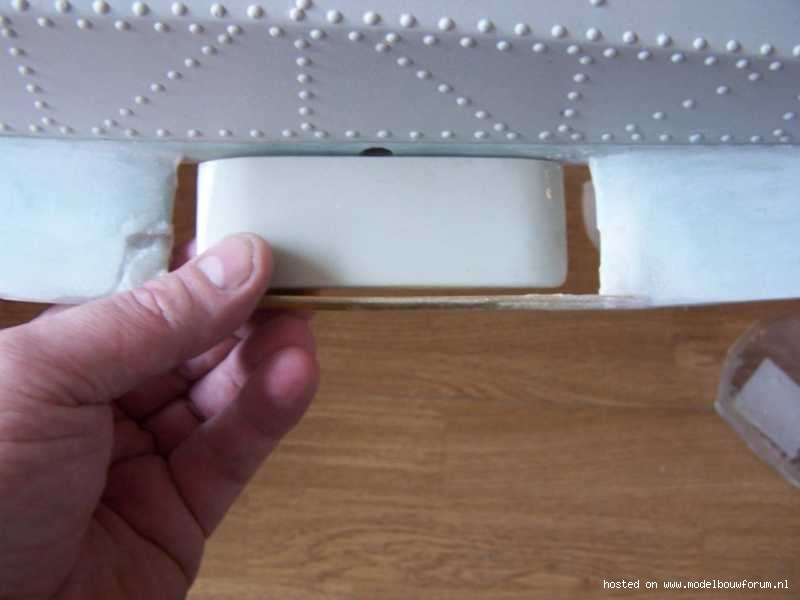

    Het is een inspiratie om door te werken voor subsail.
    Zo te zien ook een Engel kit, wat mij opvalt is de grote uitslag van de achterste duikroeren.
    Zo'n 45 graden op het filmpje.
    De Engel roeren zijn 39 cm2 terwijl de Disney duikroeren 18 cm2 zijn.
    Ik denk dat grote duikroeren nodig zijn gezien deze video.
    Om die reden ga ik ook grote duikroeren monteren, maar wel ingebouwd in de zijvinnen en niet uitstekend zoals bij Engel.
    Ik kan nu de duikroeren dubbel lageren en aan beide zijden opsluiten met een ringetje, zodat ze heel "krap" ingebouwd worden, zie foto
    [​IMG][/IMG]
    Zoals je kan zien op de foto heb ik de zijvinnen wel plaatselijk circa 5 mm breder moeten maken.
    Alleen vind ik de roeren van Engel niet zo mooi, ik denk dat ik van messing plaat roeren ga maken volgens het model van Disney maar met de afmetingen van Engel, dus wat smokkelen met de schaal.

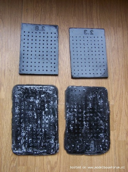

    Intussen ook weer bezig met het maken van de klinknageltjes.
    Mijn oude mallen, voor 120 nageltjes, had ik gemaakt via een plug die ik gemaakt had van een dekseltje van een bakje van de afhaalchinees.
    De plug was dof en krom en de rubber mal was dus ook dof en ongelijk van dikte.
    Nu dus nieuwe pluggen gemaakt voor 100 nageltjes van een plaatje Vivak (soort PET glasplaat), ze zijn nu mooi glanzend en 100% vlak.
    De rubber mallen zijn nu ook perfect glad en vlak en de nageltjes kunnen zo uit de mal op de boot, zonder bijwerken.
    Ze foto, grote rubber mal is oud, kleine rubber mal is nieuw.
    [​IMG][/IMG]
    De nagels uit de oude mal hebben vaak randjes en vliesjes, een hoop werk om ze bruikbaar te maken.
    De oude pluggen en mallen gaan dus in de kliko.
    Groeten Willem
