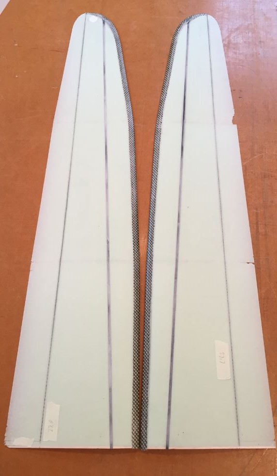

  8. Peral
    Peral
    Lid geworden:
    7 okt 2007
    Berichten:
    691
    Locatie:
    Bennebroek
    Te grazen genomen door de griep heeft het werk even stil gelegen.
    Maar inmiddels vol goede moed weer begonnen.
    Zoals gezegd heb ik de stukjes webbing er weer uit getrokken, de kern verder doorgesneden en er een nieuwe webbing over de gehele lengte in gedaan.
    De 3x0,8 strips zijn met -0,3 bar verlijmd. Hierdoor zijn ze wel wat dieper in het zijn schuim gedrukt.
    Dit heb ik met microballoons opgevuld en later geschuurd.
    De webbing voor de ailerons zitten er ook in.
    Ook is de neuslijst aangebracht.
    61 grams carbon/kevlar wat ik nog had liggen en 50 grams glas om straks een gladde LE te kunnen schuren.
    Hier had ik wat gewicht kunnen besparen door geen 19 maar 12mm breed transfertape te gebruiken. Maar dan ook hoogstens 1,5 gram per vleugel deel.
    In de rechter vleugeltip zit een hardpoint va microballoons op de plek waar de peg straks komt.
    De kernen zijn klaar om de zak in te gaan!
    Vraagje:
    Hoeveel versterking moet ik aanbrengen rond de peg?
    Ik ben nu van plan om 1 laag 61 grams carbon/kevlar boven en onder aan te brengen.
    Een druppelvormig stukje zodat de peg in goede verbinding komt met de carbonstrips.
    Maar is dat voldoende bij een 39 grams carboline huid?

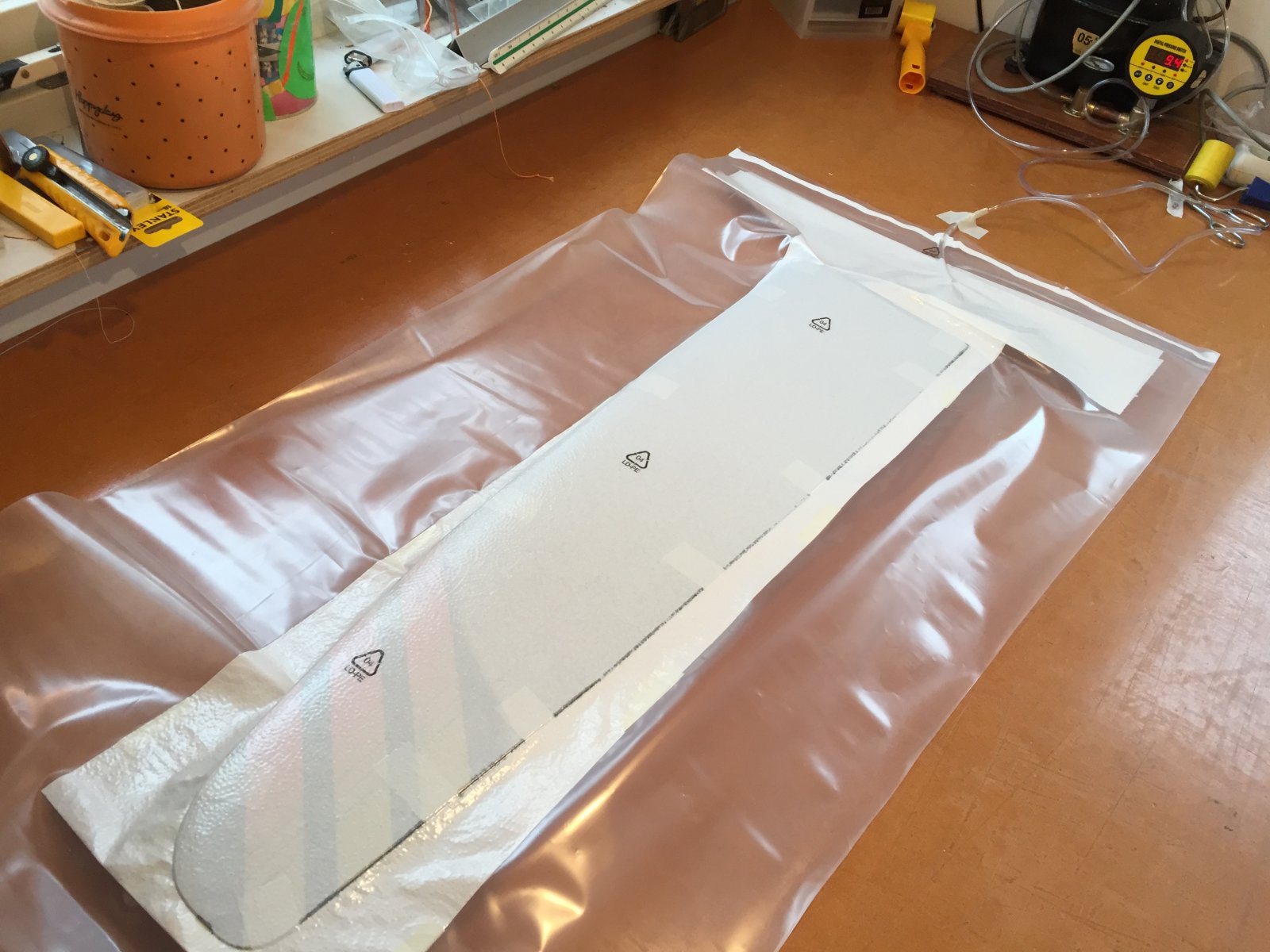

  11. Peral
    Peral
    Lid geworden:
    7 okt 2007
    Berichten:
    691
    Locatie:
    Bennebroek
    De linker vleugel zit in de zak!!
    Op de tip zitten 2 lagen 66grams carbon kevlar en een extra rondje carboline aan beide zijden. Dat moet toch voldoende zijn om de krachten op te vangen.
    Bij de wortel heb ik nog een 5cm brede strook 50 grams glas onder het carboline gelegd.
    Ik heb het mezelf een beetje moeilijk gemaakt met de kleuren. Die wilde ik van oranje naar geel laten overlopen maar het is toch niet zo makkelijk om dat zo even met de spuitbus te doen
    De eerste keer zag het er niet uit en heb ik alles over gedaan. Het huidige weer helpt ook niet mee want buiten spuiten zat er niet in.
    Om niet m'n hele hok in de oranje en gele dampen te zetten heb ik een tent van afdekplastic op mn tafel gefreubeld en daar in gespoten.
    Maar vanochtend lag alles klaar!
    Ik blijf het moeilijk vinden om zo weinig mogelijk epoxy te gebruiken. Ik ben altijd bang dat het te weinig is.
    Bij het narollen met toiletpapier kwam er echter nauwelijks wat vanaf maar ik heb de epoxy beker, roller etc gewogen nadat ik klaar was en er is zo'n 18 gram epoxy weg.
    Als dat allemaal in mn vleugel zit is het wel veel. Overigens kom ik dan op 56 gram uit, wat nog best acceptabel is.
    We gaan het zien morgenochtend....

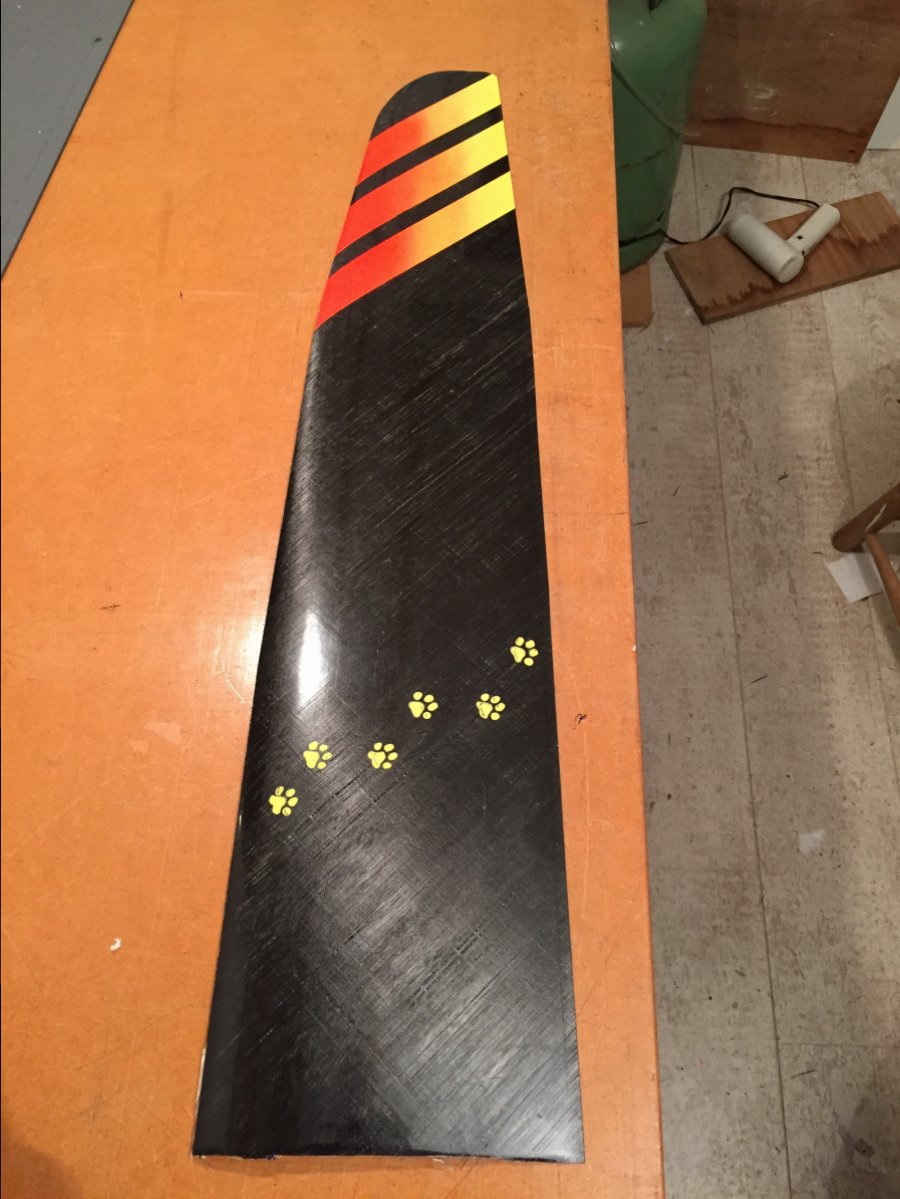

  12. Peral
    Peral
    Lid geworden:
    7 okt 2007
    Berichten:
    691
    Locatie:
    Bennebroek
    Ja!!:yes:
    Paar kleine oneffenheden in de verf maar verder heel tevreden.
    Gewicht is 53,9 gram. Dit had nog een paar gram lichter gekund maar het valt me zeker niet tegen!
    Vraag:
    Met de ervaring van deze vleugel zou ik de rechtervleugel iets lichter kunnen maken. Dat wordt ie sowieso wel omdat de versterkingen van de werptip daar niet nodig zijn.
    Maar wat is wijsheid? Zo licht mogelijk, met een gewichtsverschil van 4-5 gram tussen de linker en de rechter vleugel, of de rechter vleugel toch zo veel mogelijk op dezelfde manier doen en een vergelijkbaar gewicht nastreven?
    Laatst bewerkt: 12 feb 2017

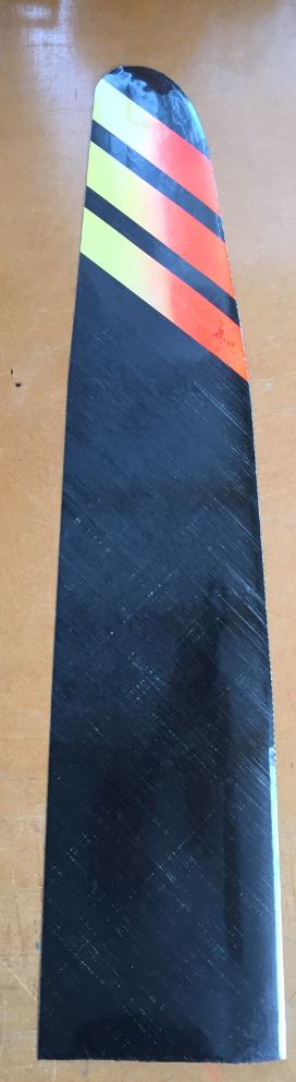

  16. Peral
    Peral
    Lid geworden:
    7 okt 2007
    Berichten:
    691
    Locatie:
    Bennebroek
    Is bij mij ook gebeurd bij de gele verf.
    Maar ik denk dat ik die onvoldoende heb laten uitharden voor ik de witte grondverf er over deed.
    De oranje verf liet op plekjes al spontaan los van de mylar voordat ik met lamineren begon.
    De mylars staan al weer in de verf. Ik heb nu eerst een transparante lak gebruikt. Hierdoor lijkt het probleem met de oranje verf opgelost.
    De gele verf laat ik 24 uur drogen voor ik vanavond de witte verf gebruik. Hopelijk gaat het nu beter, maar dat zal ik pas woensdag avond weten...
