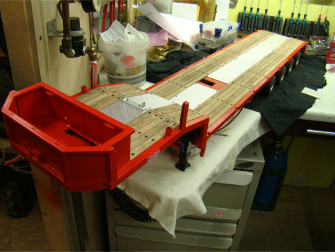

    ...hard gewerkt om de oplegger voor de beurzen rij-klaar te hebben,helaas gaat de beurs niet door,maar hier de laatste foto's.....
    ...het hele laadvlak gereed....

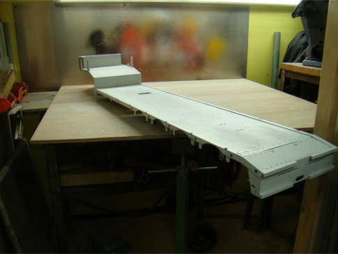

    ....daarna de oplegger gestript en in de grondverf gezet....
    ....en daarna in de kleur....

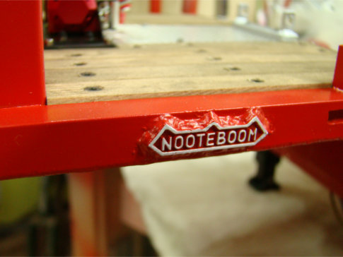

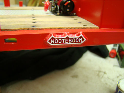

    ...Nooteboom logo ....

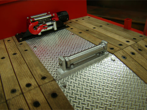

    ....planken weer op de plaats,hier gebruik ik een messing plaatje voor de juiste afstand tussen de planken,ook de planken wat gebruikt eruit laten zien ....

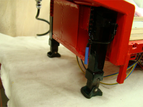

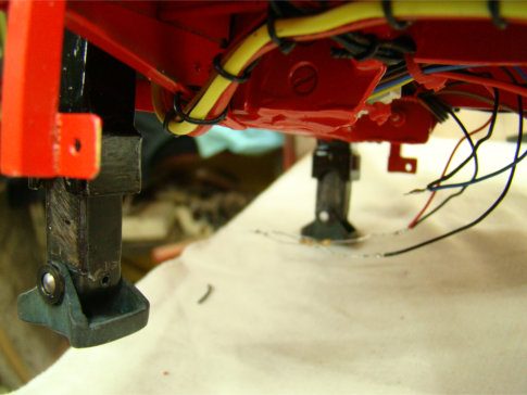

    steunpoten in de lak en van een kabeltje voorzien....

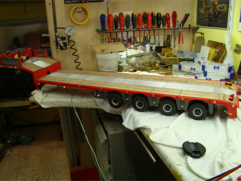

    ...totaal aanzicht....
    ...nogmaals het logo...
    ...close-up van de poten....
    ...roller voor de lierkabel geleiding/ondersteuning...

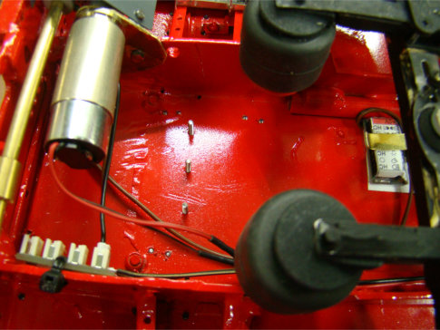

    ...speakertje geplaatst voor het rem geluid weer te geven.....

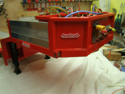

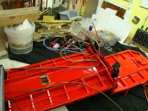

    ...motor voor klappootjes aangesloten,pistenking bus systeem geplaatst....

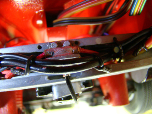

    ...kabels gelegd en door zwanenhals heen getrokken....
    ...spanningsverdeelprint gemaakt,onvanger geplaatst en een aantal regelaars...
    ....koppel snoeren gemaakt....
    ...bij de truck de luchthandjes geïsoleerd bevestigd, hier gaat de stroom door naar de speaker in de oplegger, ook nog een extra stekker geplaatst voor extra stuursignalen.....

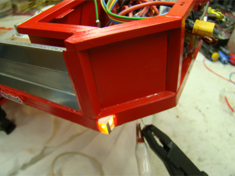

    ...beetje druk gehad laatste tijd, maar toch weer iets verder gekomen...

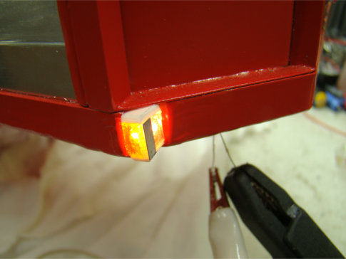

    ..licht behuizing en leds gelijmd op de zij-panelen...
    ...en dat ziet er dan zo uit...
    ....ook aan de voorzijde onder de chassis balken de leds geplaatst....
    ..en de eerste leds aangesloten ....

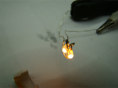

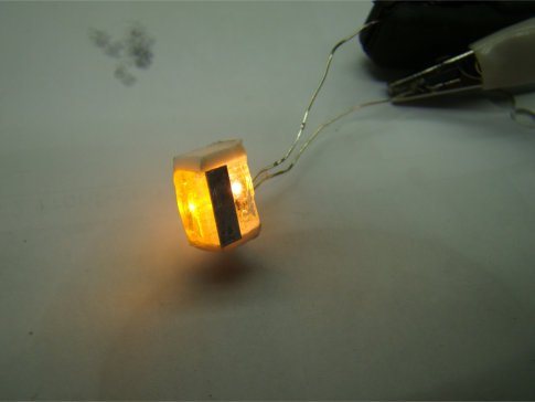

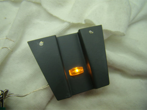

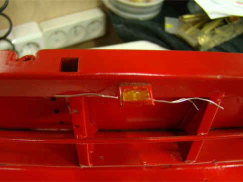

    ...aan de voorzijde van de zwanenhals komt een behuizing met licht naar opzij en naar voren schijnen,behuizing gemaakt en daarna 2 ledjes aan elkaar gesoldeerd in de juiste richting...
    ...en daarna de leds in de behuizing geplaatst,en het geheel gefixeerd met 2k lijm....
    ...daarna het geheel op de trailer gelijmd....
    Groetjes, Charlotte .:bye:

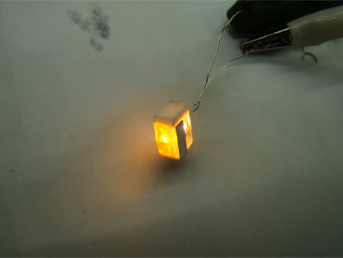

    Welke ledjes gebruik je hiervoor?
    Grt Herman
  12. Catwoman
    Catwoman Vriend van modelbouwforum.nl
    Lid geworden:
    1 jun 2013
    Berichten:
    1.514
    Locatie:
    Nijmegen
    Dank jullie wel allemaal voor de reacties en likes,:thumbsup:
    @ Herman : ik gebruik de ledjes van de kerstsnoeren met ledjes eraan, dit zijn smd leds die klein zijn en in transparant materiaal gegoten zijn,werkt perfect, de aansluitsnoertjes zijn gelakt koperdraad, waardoor dit ook erg klein is en geen sluiting maakt .

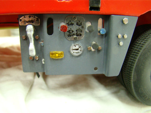

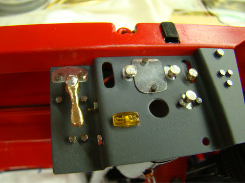

    ...het bedieningspaneel van de nodige knoppen voorzien...
    ...en deze het bijbehorende kleurtje gegeven...
    ..de beschrifting wordt later nog vervangen door stickers...

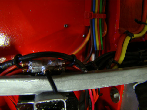

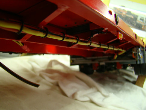

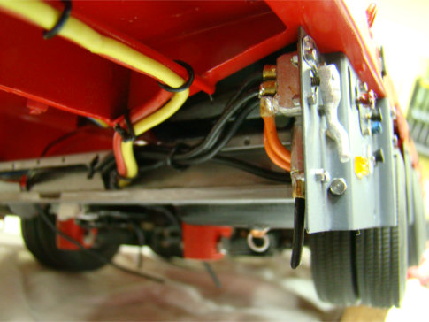

    ...aan de achterzijde enkele appendages nagemaakt, en ook de bijbehorende leidingen gemaakt,aangezien dit inhet zicht blijft...
    ...ook de bekabeling en luchtslangen rood en geel nagebootst,door de dunne zwarte kabels loopt de spanning voor de verlichting, net zoals in het echt...
    ...vlak voor de zwanenhals lopen de slangen en kabels onder de steunbalk door...
    ...en worden daar opgebonden en lopen achter de steunpoot houder door naar de zwanenhals om daar verder aan te sluiten...

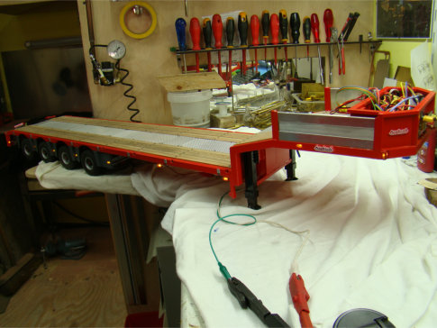

    ....en alle verlichting even aangesloten op de labvoeding...

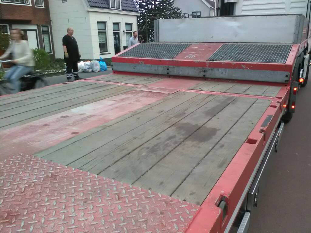

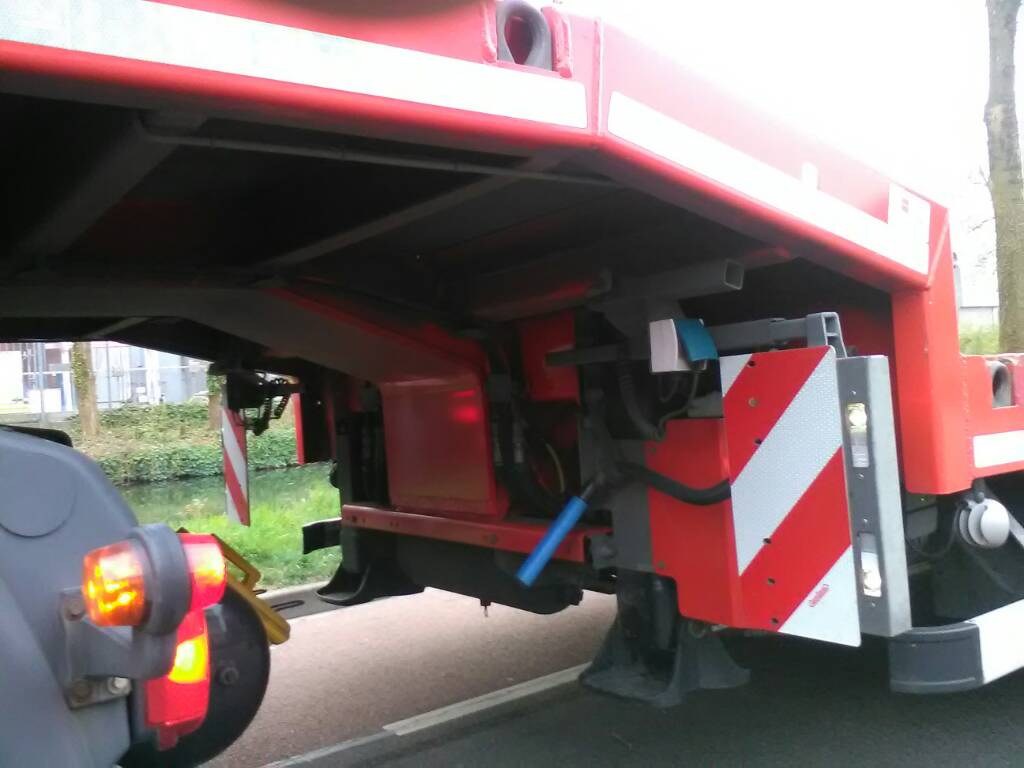

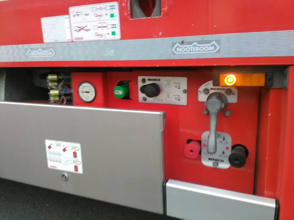

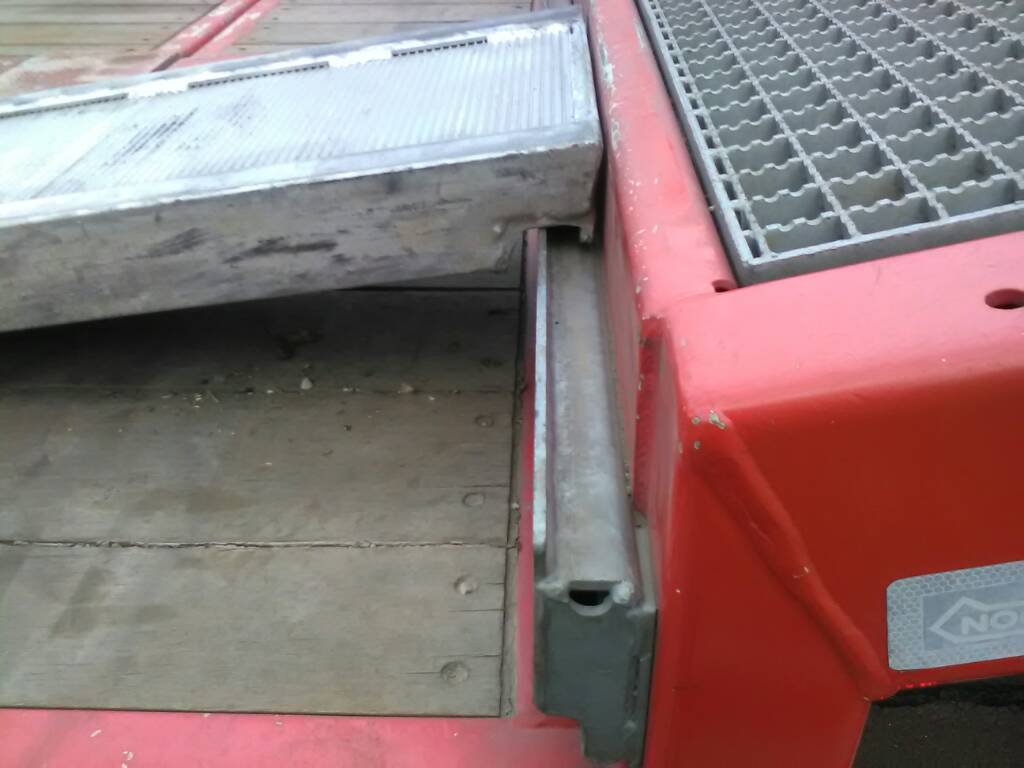

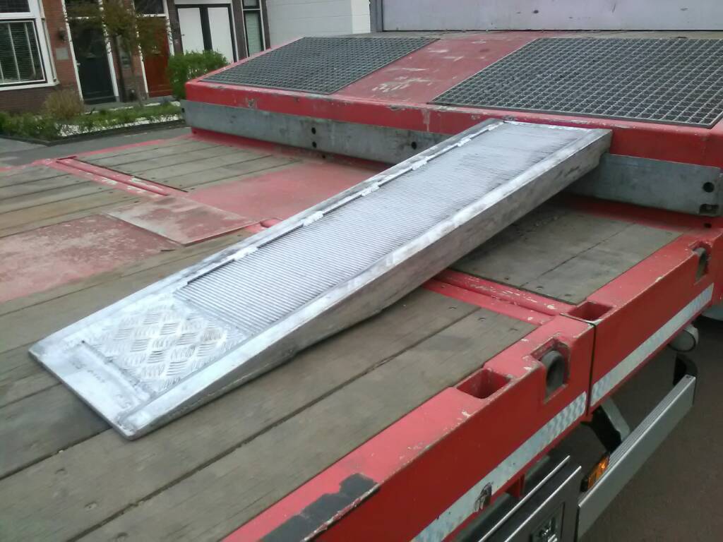

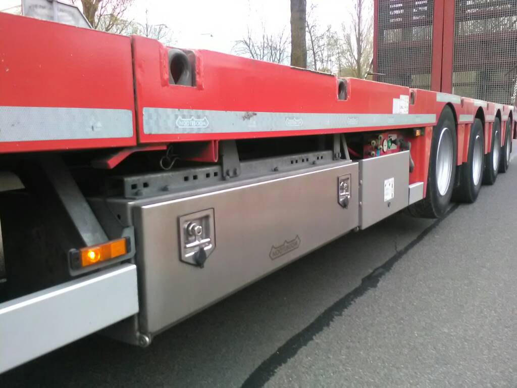

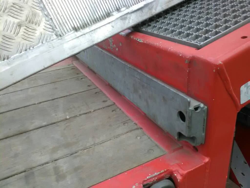

    Toevallig stond er zoeen bij mij in de straat gisteren...gelijk wat detail fotos genomen..
    IMG_20200409_075717.jpeg IMG_20200409_075711.jpeg IMG_20200409_075657.jpeg IMG_20200409_075605.jpeg IMG_20200409_075555.jpeg IMG_20200409_075540.jpeg IMG_20200409_075526.jpeg IMG_20200409_075520.jpeg IMG_20200409_075511.jpeg IMG_20200409_075500.jpeg

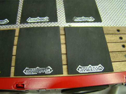

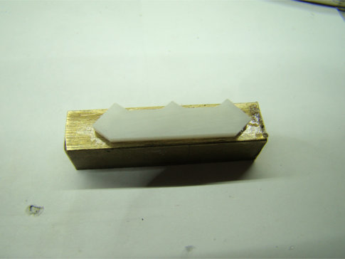

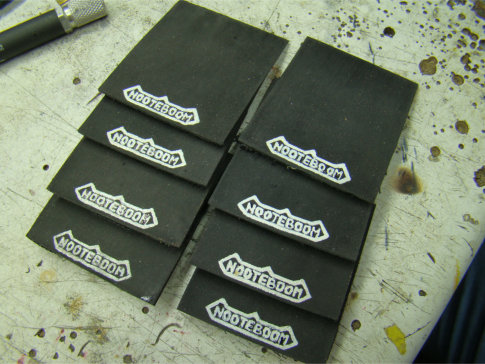

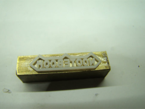

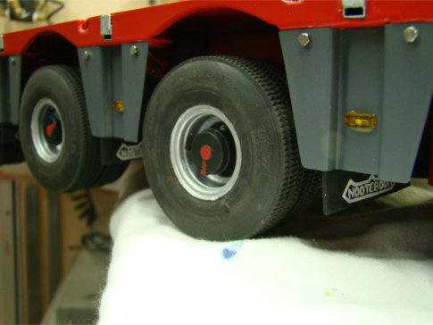

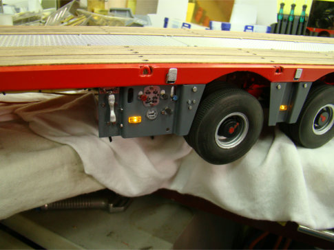

    ...eerst een nooteboom logo op een stukje messing gelijmd met de letters naar beneden,om er een stempel van te maken om het logo op de spatlappen te kunnen stempelen.Na het drogen van de lijm de dichte zijde met een klein vijltje open gevijld,en daarna met fijn schuurpapier de rest weg geschuurd op een vlakke ondergrond, zodat het stempel ook vlak is.....

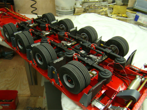

    ...eerst nog een details op de centrale rails,een klep die het remsignaal vanaf de centrale EBS computer verdeeld en boost als ik het goed heb, naar de assen,ook de rode slangetjes heb ik geïmiteerd...
    ...links op de foto zie je wat kables in een lus liggen ,wat in het echt ook zo is, dit zijn de lichtkabel en de kabel voor de EBS computer die vanaf de koppelplaat aan de voorzijde van de zwanenhals komen, en iets te lang zijn, en op deze manier weggewerkt worden...

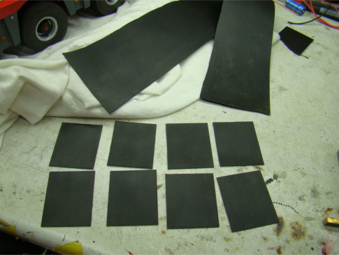

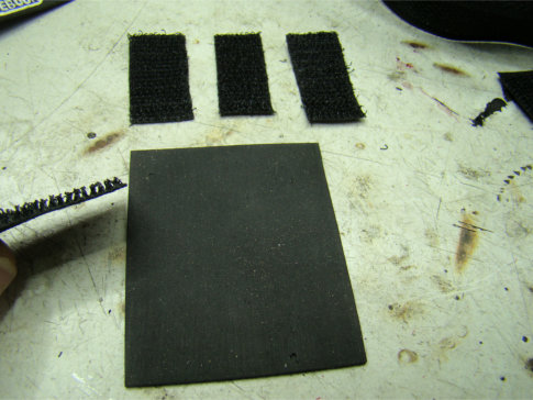

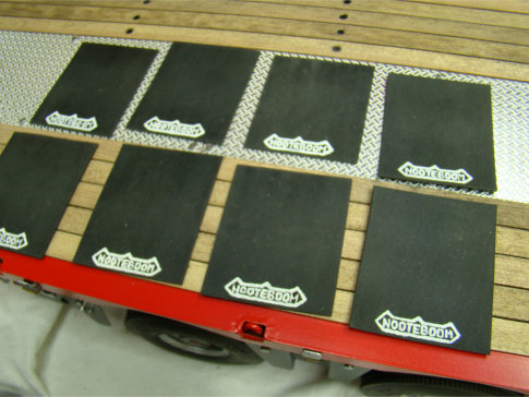

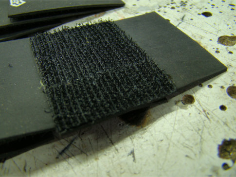

    ....plaat rubber besteld op internet, en spatlapjes geknipt....
    ...logo op de spatlappen gestempeld,en verder bijgewerkt met een penseel...
    ...aan de achterzijde van de spatlappen het antispray materiaal nagebootst met klitteband...
    ...en na het lijmen ziet het er dan zo uit...
    ...van de zijkant is het antispray materiaal mooi te zien...
    ...spatlappen klaar voor montage op de trailer....
    ...en de eerste kant gemonteerd....
    ...en daarna de andere zijde ook...
    Groetjes, Charlotte.:bye:
