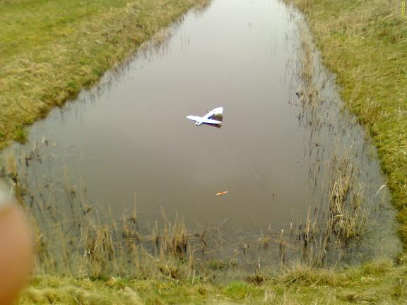

    Eerst wat lopen spelen met het water, paar rudder touches gedaan enz. erg leuk, was weer een tijd geleden. Nadat iedereen net weg was en Robin en ik nog over waren ff een rolling loop boven het water, niks bijzonders. Maar toen vloog mijn prop eraf!
    Ik ff schelden, Robin in de lach... Daar lag hij, in het midden, op de kop in het water. Toen kon ik er de humor ook wel van inzien.
    Foto genomen,

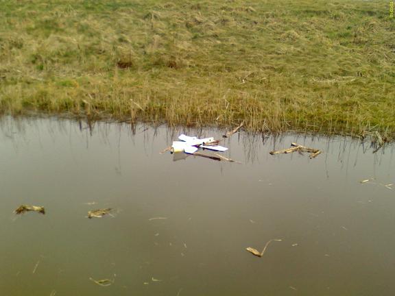

    Kon geen touw of lange stok vinden, en het gebrek aan wind hiep ook niet...
    Wat riet en natuur zooi er naast/tegenaan gegooit. en toe hij enigszins bij de kant was een stokje gepakt, daar wat tesa omheen gedaan, het rolletje een stuk af gewikkeld, en zo hem uit het water kunnen vissen
