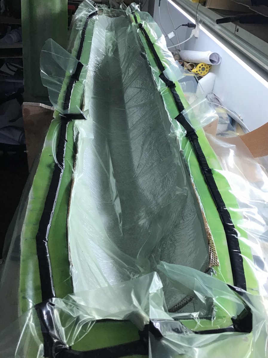

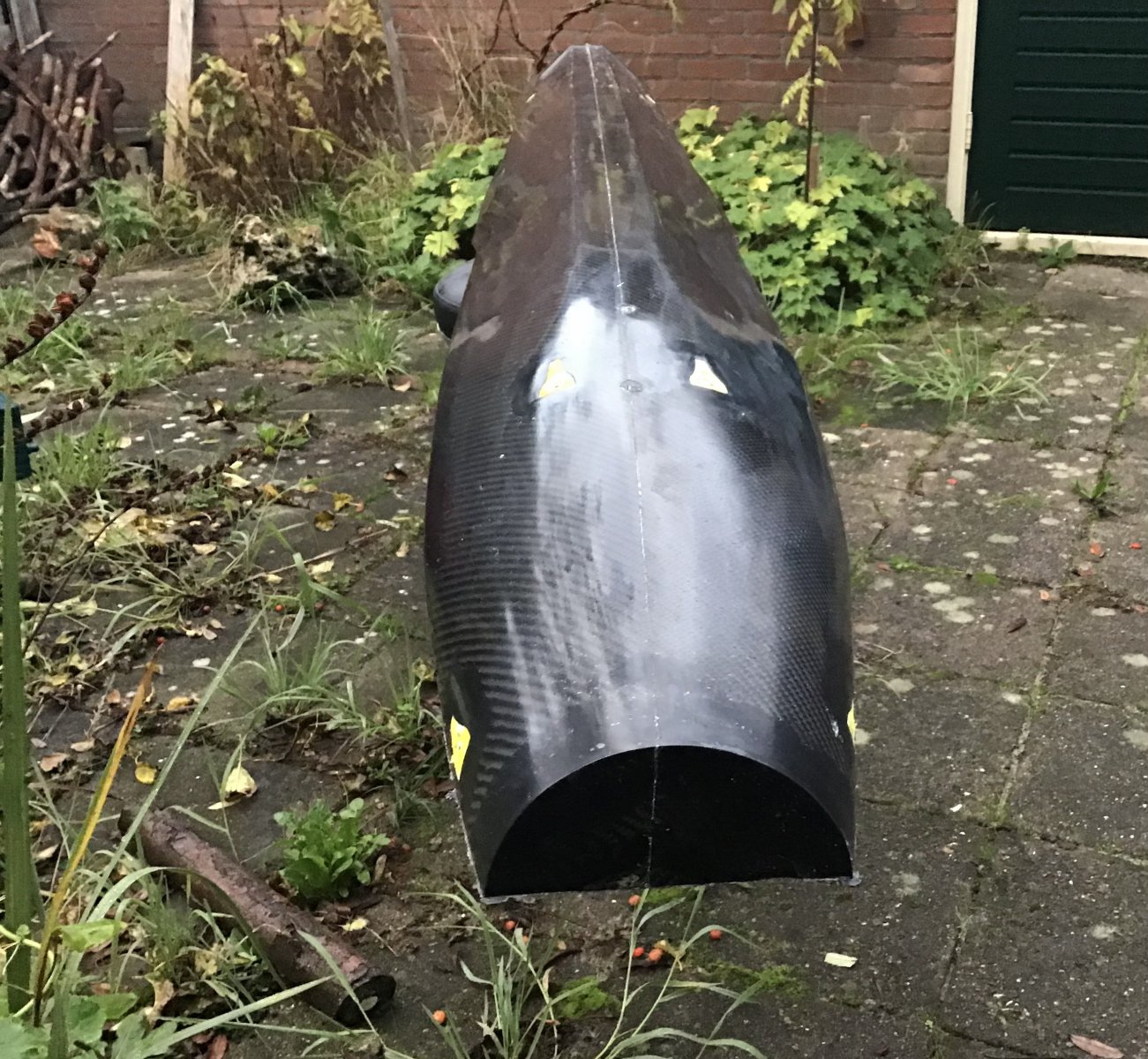

    Een laag 200 grams Carbon en een 2mm honingraat zit er nu in.
    Volgende week nog een 200 grams Carbon over de honingraat onder vacuüm .
    Honingraat onder vacuüm.
    Hier zie je de honingraat met daar onder een laag Carbon.
    ramses, lecraM, Ard Schell en 1 andere persoon vinden dit leuk.

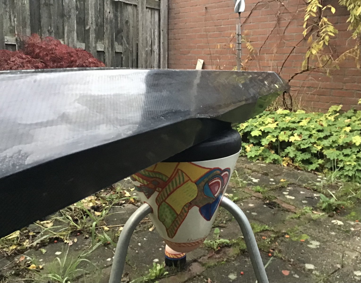

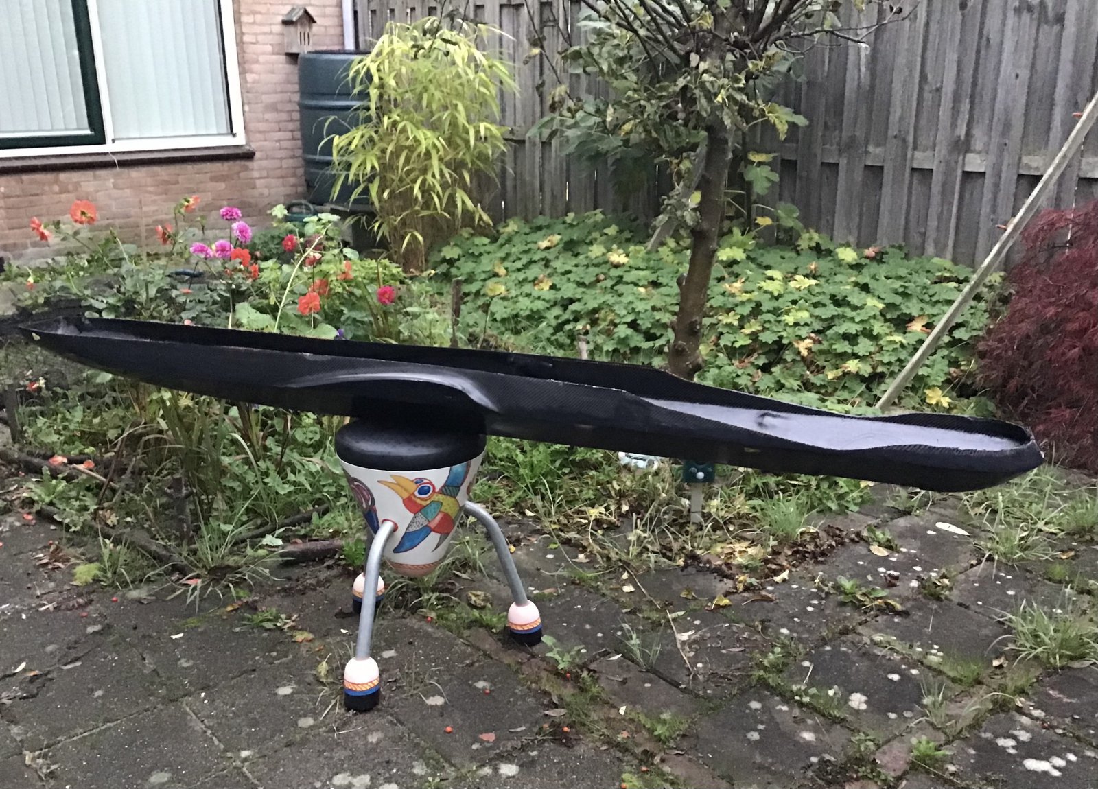

    Onderkant romp is klaar.
    Nu de bovenkant maken en als die klaar is kan ik die samen verlijmen met de onderkant.
    Maar vóórdat dat zover is moeten er ook nog wat dingen verlijmd worden in de romp.

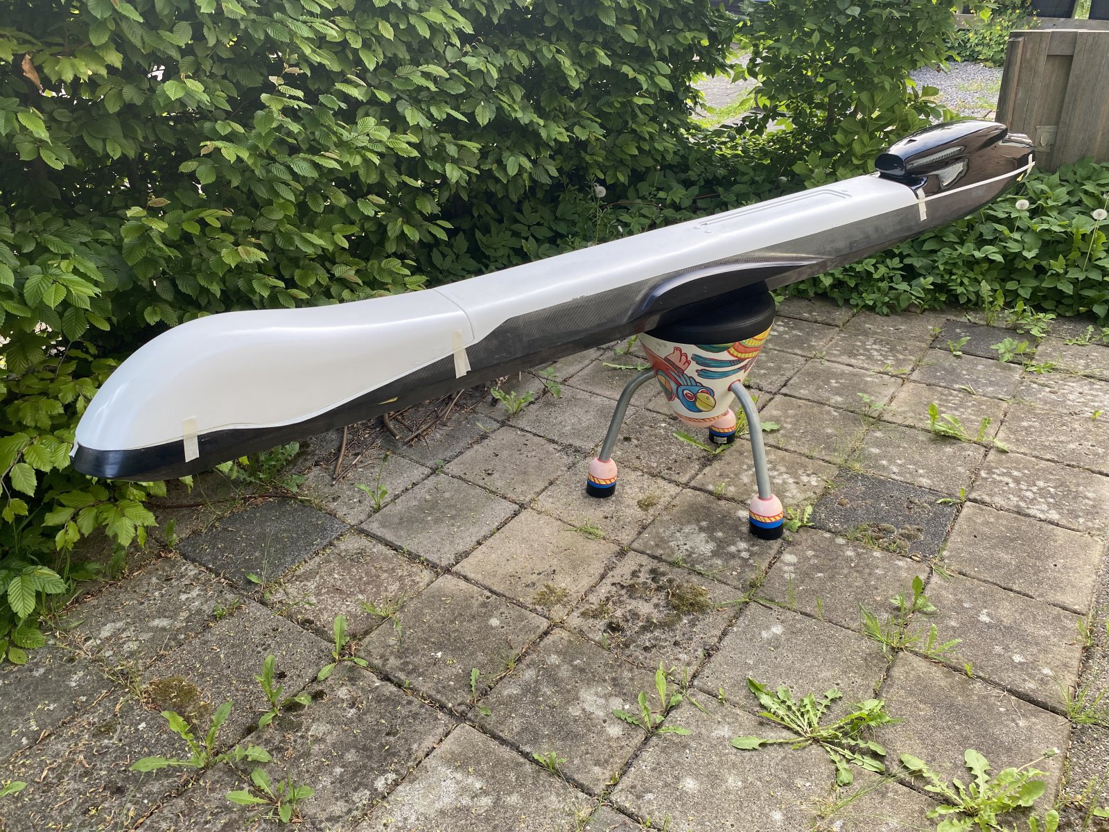

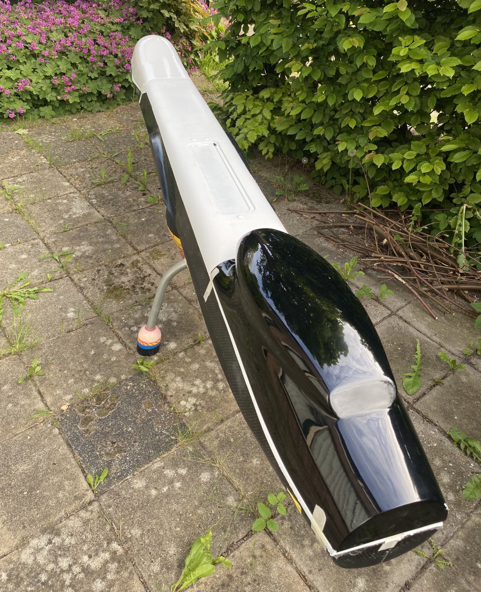

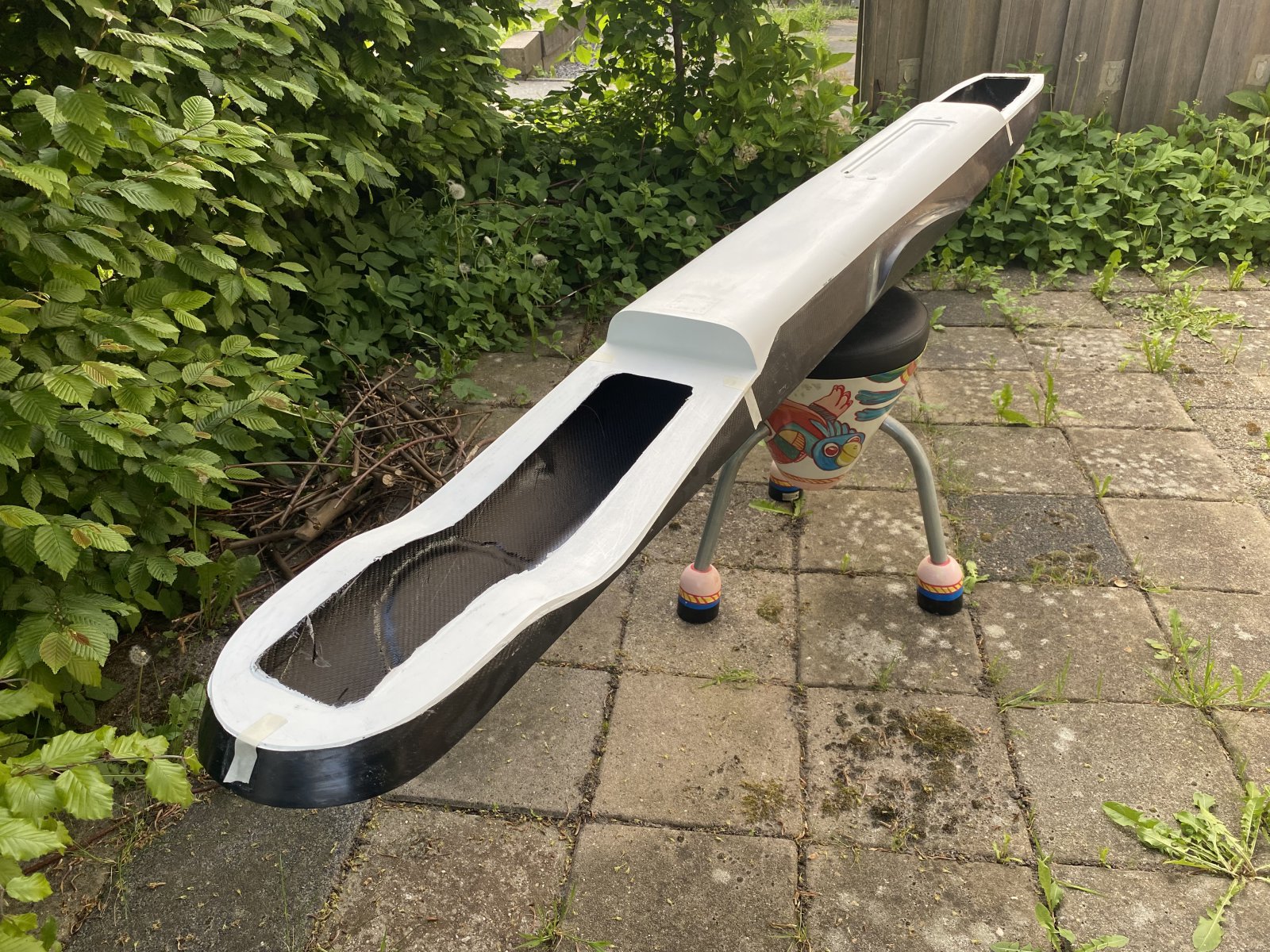

    Bovenkant is ook uit de mal.
    Ga het nog niet verlijmen met de onderkant omdat ik nu makkelijk bij kan voor het maken en plaatsen van het landingsgestel.
    De motorkap achterop is nog een plug, daar gaat nog een mal vanaf komen.
    Ik heb contact met Leeuwarden, krijg binnenkort info over de MQ-9 zoals kleuren nr en posities roundels.
    Groet. Jan .:bye:

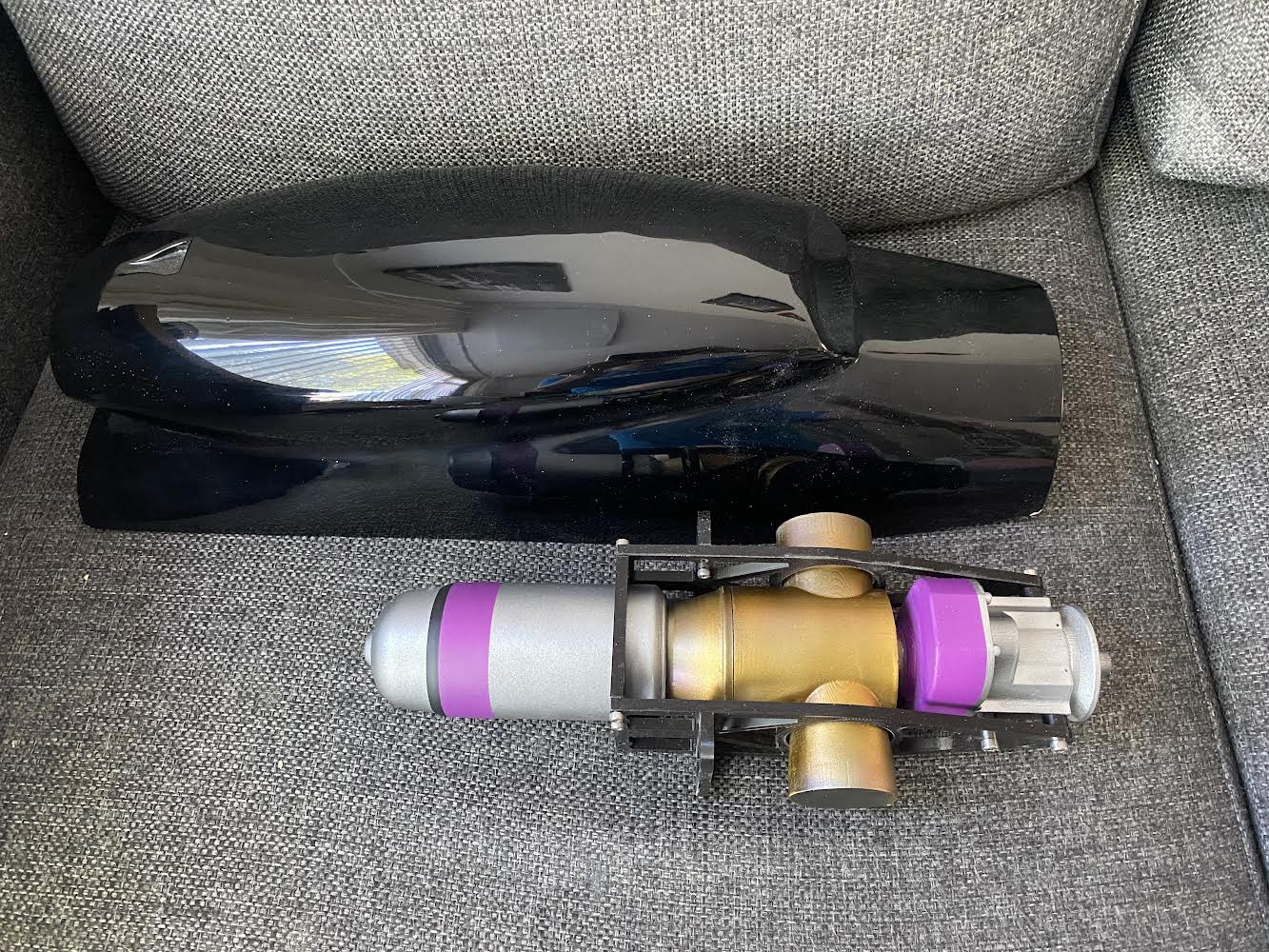

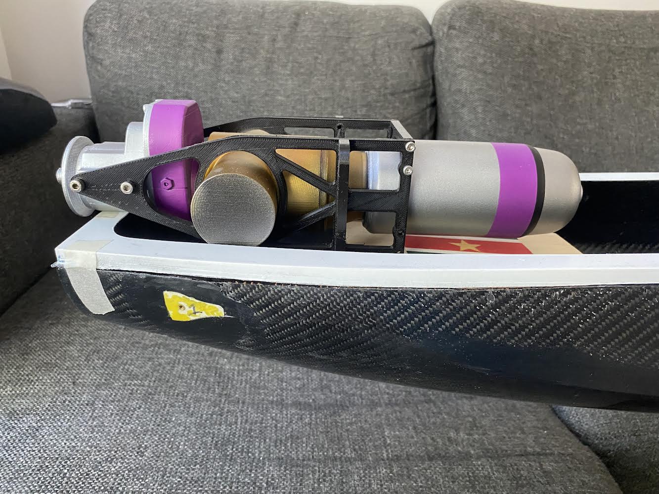

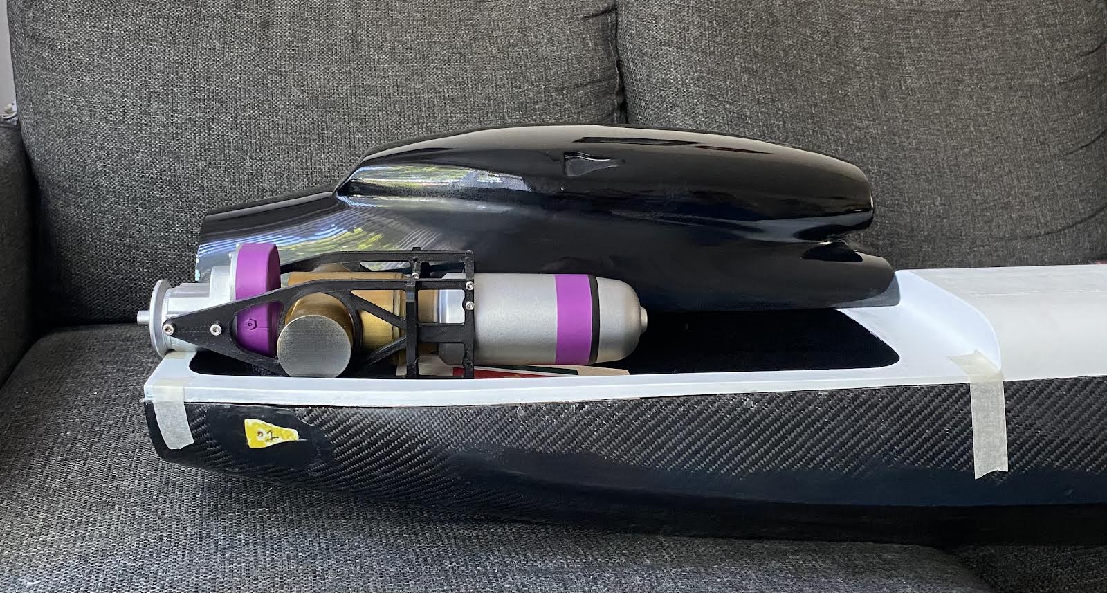

    Hier een 3D Turboprop van Xicoy.
