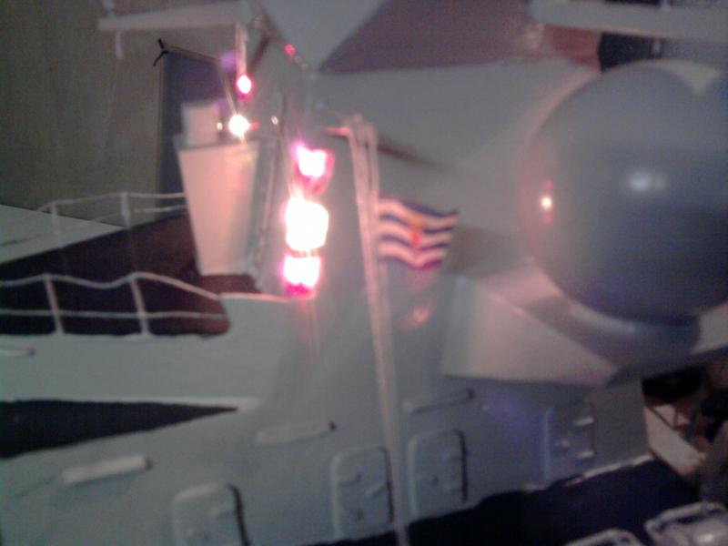

    Hallo allemaal,
    Voor vandaag en van het jaar de laatste update.
    De reddingsvlotten zijn vast geplakt en de mitrailleurs zijn gemaakt.
    Het touw werk is gedaan en de vlaggen zijn op gehangen(aan de andere kant het modelbouwforum vlaggetje)
    De ramen zijn gemaakt en geplaatst.
    een klein totaal plaatje. Op het dak van de stuurhut zijn een paar ruwe vormen van de bol radars te zien.

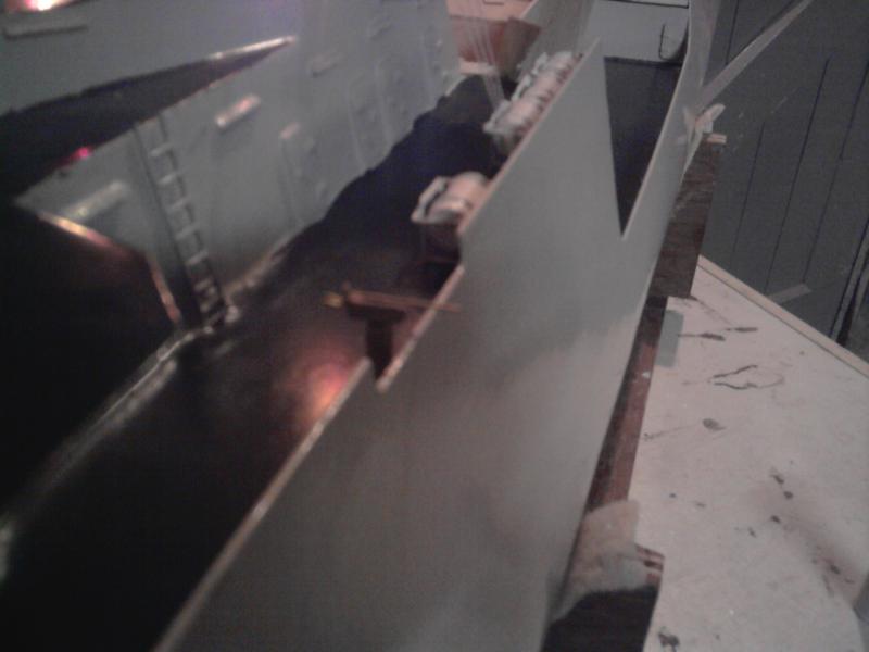

    @Sjaak. Ik heb wel een paar vermoedens.
    De rode rondjes zijn de kritiek punten. Het bruine vlak is het dwars spant, ook is de uitlijning gelukkig beter als op de tekening. Het blauwe is het water. Het achterdek kan op 4 punten lekken. De 2 roeren en de afmeerdek gaten. De roeren kunnen denk ik niet lekken omdat die ver boven de waterlijn steken. De afmeerdek gaten kunnen lekken maar bij de eerste tocht stond daar geen water, terwijl ze nog niet eens goed gedicht waren en er op het afmeerdek wel water stond. Het kon dus naar binnen druipen maar dat is niet gebeurt. En anders heeft de kleine hoeveelheid water wel een erg lange weg afgelegd lang al de spanten en het roofmate(wat denk ik een grote blokkade is) naar het motor compartiment van alleen de linker motor.
    Het gat van de torpedo's wat toen nog niet afgedicht. Door dat het schip best flinke golven maakt en op topsnelheid flink overhangt kan er via dat gat water binnen gekomen zijn. Of de linker schroefas lekt. Wat mij ook weer stug lijkt. Als er water binnen komt verwacht je dat dat direct naar beneden gaat en niet langs de open schroefas nog een stukje naar boven via de koppeling om dan in het motor compartiment te druppen. Ik verwacht dat als de schroefas lek is het water in het compartiment er voor moet staan.Het motor compartiment bestaat uit 3 opstaande spanten van 3 cm lang. Een dwars spant en 2 zijspanten. Onder de fundering van de motor is lijm gesmeerd een hele dik laag om het gat onder de fundering van de motor op te vullen. De spanten zijn tot de vloer hermetisch afgesloten. Het water kan dus niet onder de spanten door.
    Snappen jullie het nog?:rolleyes:
    Gr Geert
