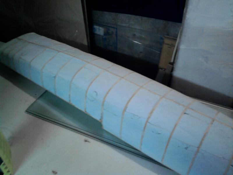

    Hallo,
    @Freeks,

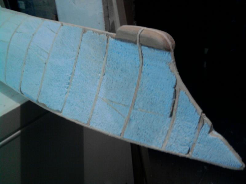

    Wat de ruimte in het schip betreft. Hij is hol alleen heb ik aan de onderkant en zijkanten ongeveer 3 cm roofmate in de boot. Er wordt eerst polyester over gedaan, plamuur om hem strak te trekken. Je hebt dan een harde laag. Het roof mate is zo zacht dat ik het er van binnen uit kan snijden tot dat ik op de harde laag kom. De accu's bijvoorbeeld, wegen best wat dus zorg ik er voor dat ze op het polyester staan voor een laag zwaarte punt.

    Voor de rest geen suggestie's ? Van de modelbouw club ZMC kreeg ik deze motor als advies: Igarashi elektromotor "SP3657-50" 12 V bij conrad.
    Ik heb ook nog even verder gewerkt deze dag, met het resultaat dat hij in de aluminium moet(gewoon een soort tape die plakt, wordt ook bij cv ketels gebruikt).

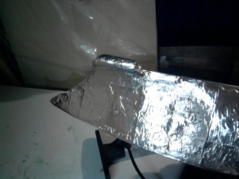

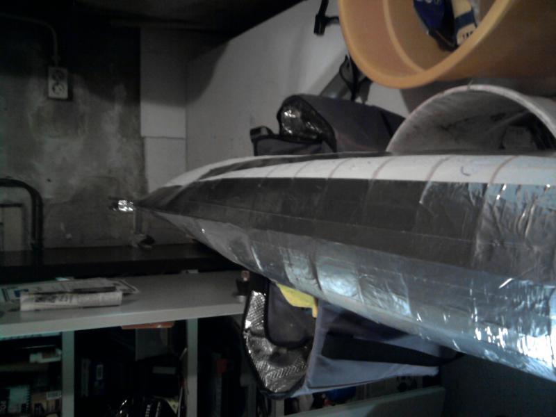

    Ik heb ook nog wat foto's van de boot. Je kan toch wel zien dat het de eerste is:p
    [​IMG] [​IMG] [​IMG]
    De bezemsteel is hier wel goed te zien:D
    Hier ook nog wat foto's van het aluminium tape over de romp.
    [​IMG] [​IMG] [​IMG] [​IMG]
    Zo dat was het weer.
    gr geert

    Kijk al even mee maar ik ga met Han mee hoor : roofmate ????? en dan wel met hout bekleden en dan ook nog polyester ? Het kan prima maar is helemaal niet nodig.
    Ik zou trouwens epoxy gebruiken met een mat want dat geeft ook sterkte.
    zo dus :
    Maar ik denk dat dat nu niet meer gaat omdat je dat tape erover heen hebt geplakt. Waarom is dat eigenlijk want dat heb ik nog nooit gezien ?

    Ik leg het allemaal even uit, ik geloof dat er dingen door elkaar gehaald worden.
    Ik maak gebruik van roofmate omdat(denk ik) ik zelf geen genoeg ervering heb met hout bewerken, als je dan iets verkeerd doet kan je het roofmate heel gemakkelijk verwijderen en er een nieuw stuk tussen plakken.
    Het is de bedoeling dat ik alleen gebruik maak van polyeste, roofmate smelt als de polyester er meteen op gaat. Van daar het aluminium tape.
    Is het zo duidelijk?

    polyester vreet inderdaad roofmate aan, maar dat komt door de styreen die in beide zit.

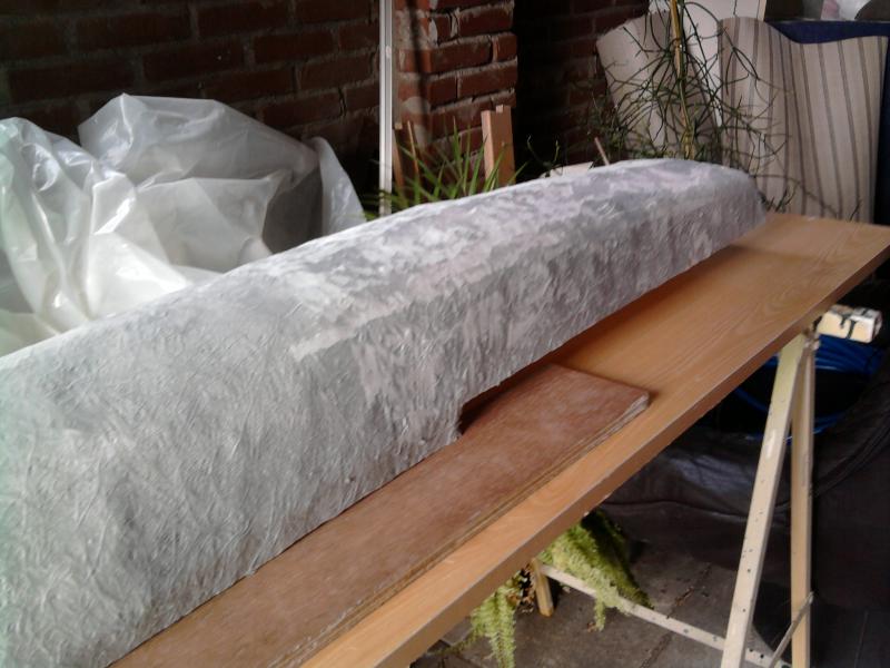

    Hallo allemaal,
    Ik vond het polyesterren toch wel even spannend, maar voor een beginneling heb ik geloof ik niet te klagen. Er zal vermoed ik nog wel een hoop plamuur en schuur werk aan zitten maar ja dat hoort er bij :)
    [​IMG] [​IMG] [​IMG] [​IMG] [​IMG]
    Als het niet goed is graag commentaar!!

    dit is wel een hoop schuur werk maar voor je volgende project meer info bij de modelclubs en leden van dit forum kom eens naar modelbouwevent. en vaardagen van clubs om info.op te vragen over je project zo als soeterberg modelbouw evet. over 2 weken deze kennis is wel goed voor je voor later ik ben te vinden bij de stand van mini marine internationaal ik ben op de eerste zondag en de laaste zondag te vinden ik ben ook een clubmaat van freek schepers mijn naam is marco de koster maar je project ziet er goed uit ik zeik je project niet af vriend

    En dat schuren gaat toch jeuken.. brrrr
    Volgens mij had je beter wat gaas eroverheen kunnen trekken.
    Is toegepast op de Smit Kamara wat een super resultaat gaf.

    Zo te zien kan je beter eerst nog even de grootste "putten" in de romp opvullen met hetzelfde polyester materiaal.
    Leg eens een latje in de lengterichting langs de romp. En vergelijk de afstand tussen de toppen en de dalen onder het latje. Houdt dan ook een beetje de gewenste vorm van de romp in de gaten. Je loopt nu waarschijnlijk het risico dat je door de romp heenschuurt. Zo lijkt het althans op de foto.
    Het eindresultaat wordt mooier en de romp wordt steviger als je nu al opvult tot het niveau dat je zeker weet dat straks je enkel materiaal hoeft weg te schuren. En weinig hoeft op te vullen.

    hoe bedoel je gaasje?
    @han,
    de foto's vertekenen wel iets dus echt putten zijn het niet, maar mooi strak is anders.
    Als de romp me voor de rest niet zind bouw ik hem op nieuw, maar eerst het schuur, plamuur resultaat bekijken.
    gr geert

    Gaasje
    Hoi Geert,
    Toch wel gaaf om weer eens een andere bouwwijze te zien. Zo kan het natuurlijk ook heel goed maar je hebt nog wel het nodige plamuur- en schuurwerk voor de boeg. Overigens was dat bij mijn methode ook niet anders en dat hoort er ook gewoon bij. Wel een wijze tip : gebruik adembescherming want het fijnstof van het plamuur en zeker van het polyester is niet echt gezond. Epoxy is helemaal smerig spul trouwens.
    Ook de tip van Han is waardevol want als je veel moet plamuren kan je de rompvorm geweld aan doen en dat levert dan weer extra werk op.
