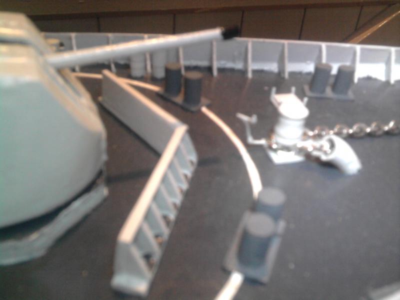

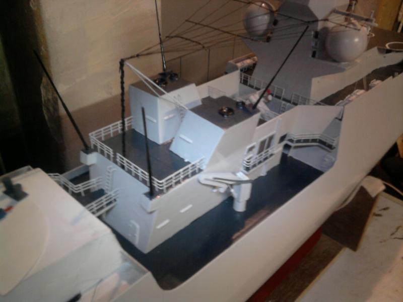

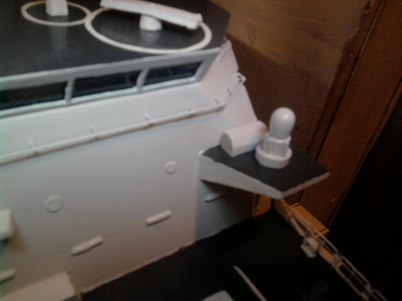

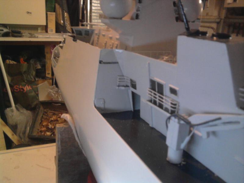

    Daar ben ik weer,
    Met de volgende foto's hier en daar misten nog details. De foto's spreken voor zich.
    [​IMG] [​IMG] [​IMG] [​IMG] [​IMG]
    De ribs zijn bijna af. Hier en daar een klein likje verf en dan is het midden dek ook af. Als jullie het er mee eens zijn;) gaan ik naar het dek met de SMART-L en dan schiet het al aardig op.

  6. Vincent1979
    Vincent1979
    29 aug 2009
    1.253
    Dolhuis
    Goed bezig..
    Gaat echt de goeie kant op met jou :D,
    Detailwerk duurt altijd langer, gaat erom dat je rustig en met beleid werk,des te mooier is je resultaat...
  7. FreekS
    FreekS
    17 jul 2008
    1.004
    Baarn, Nederland
    Keurig
    Prachtige details! Dat is al een heel mooi schip!
    Freek
