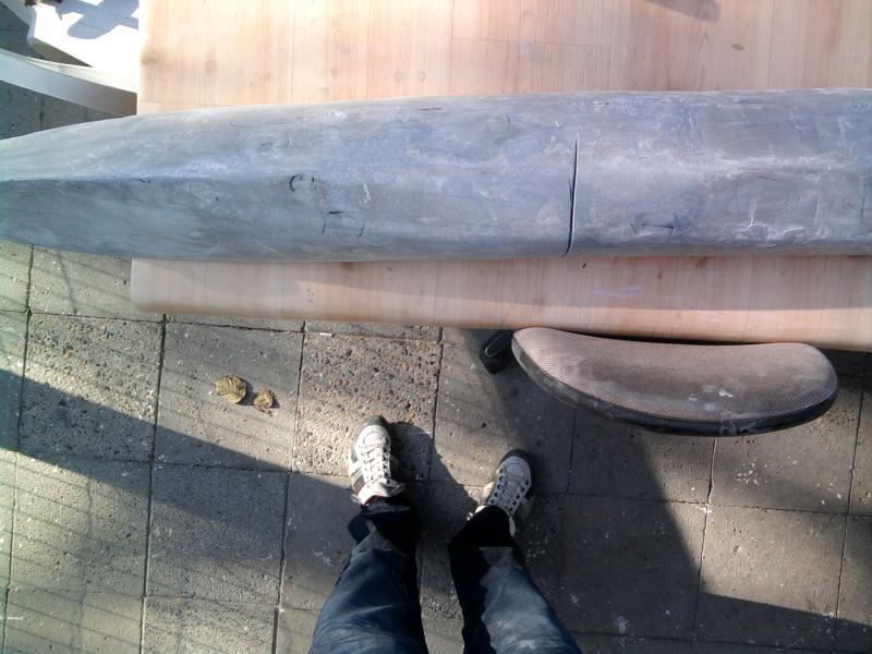

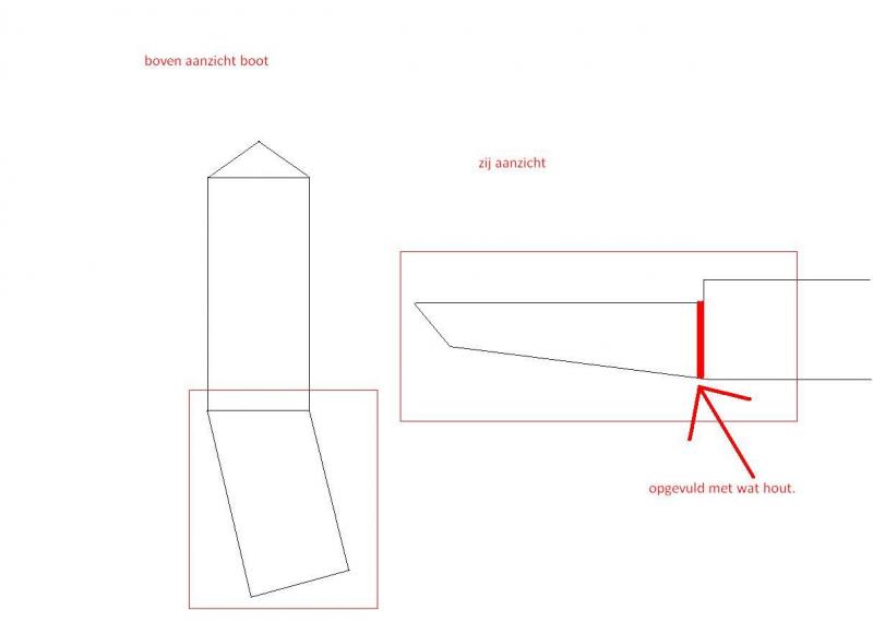

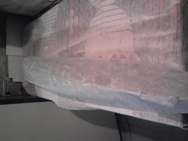

    Omdat de autospuiter niet zo heel veel tijd had hebben we afgesproken dat ik het grove werk zou doen en hij de rest. Dus ik was lekker aan het plamuren:(kom ik daar iets verschrikkelijks tegen.
    Mijn achterschip is waarschijnlijk krom gaan staan door dat het polyester zo gekrompen is. op het punt waar dit gebeurd is ging het om 2 mm, maar aan de achterkant scheelde dit een cm. Ik heb toen een sleuf gezaagd en met ongeveer 3mm dik hout een stuk je er tussen geslagen zo dat hij recht kwam te staan.
    Maar er is ook goed nieuws, ik heb een steun gemaakt en veel geschuurd en geplamuurd. de ergste hoogte verschillen zijn weg gewerkt.

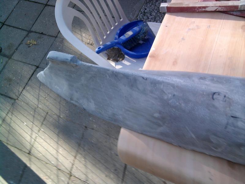

    update
    Hoi allemaal,
    Hier even een foto van hoe het was voor de operatie.[​IMG]
    Het is moeilijk te zien maar er zit een bochtje in.
    Hier een foto van tijdens de operatie.
    [​IMG] [​IMG]
    en hier een foto van na de operatie. Hij is hier nog niet geschuurd.[​IMG]
    Ik heb tussen de update's lekker geschuurd en geplamuurd.
    Er komt nog een beetje plamuur bij maar hij weegt nu 3,5 kg.
    Volgens Freeks mag bij 6 kilo gaan wegen
    De volgende stap is om de dekhuizen er op te bouwen. Het is de bedoeling dat de zijkanten er vast opkomen zodat geen lelijke naad over de hele lengte van het schip loopt. Onder het eerste huis komt toch nauwelijks elektronica dus dat wordt gewoon een soort bak boven op mijn dek waar van ik de bovenkant kan afhalen. Bij de hangaar is het de bedoeling dat het dak en de achterkant eruit kunnen.
    Dit was het weer voorlopig. Tot de volgende update.
    Gr geert

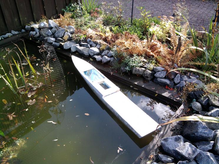

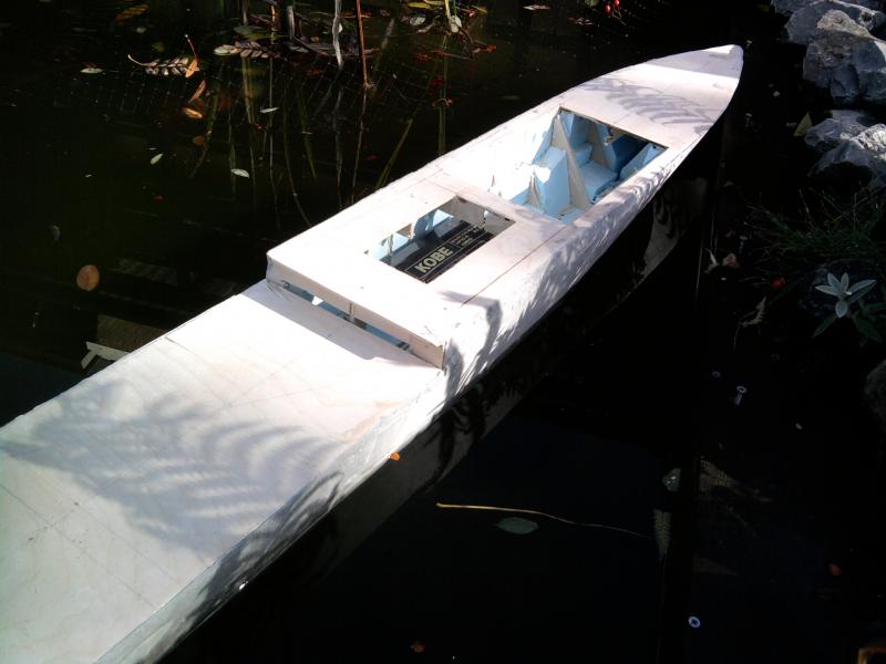

    doos van pandorra
    Hallo allemaal,
    Vandaag heb ik mijn boot open gemaakt. Hopelijk beantwoorden deze foto's heel wat moeilijke vragen. Zij is ook meteen in bad gegaan het maximale gewicht wat er in kan(zodat hij nog mooi licht) zijn 2 grote loodaccu's. Ik schat 4 kilo dus dat is best wat. Ik geloof dat ik mijn boot echt nog een keer opnieuw moet wegen:)

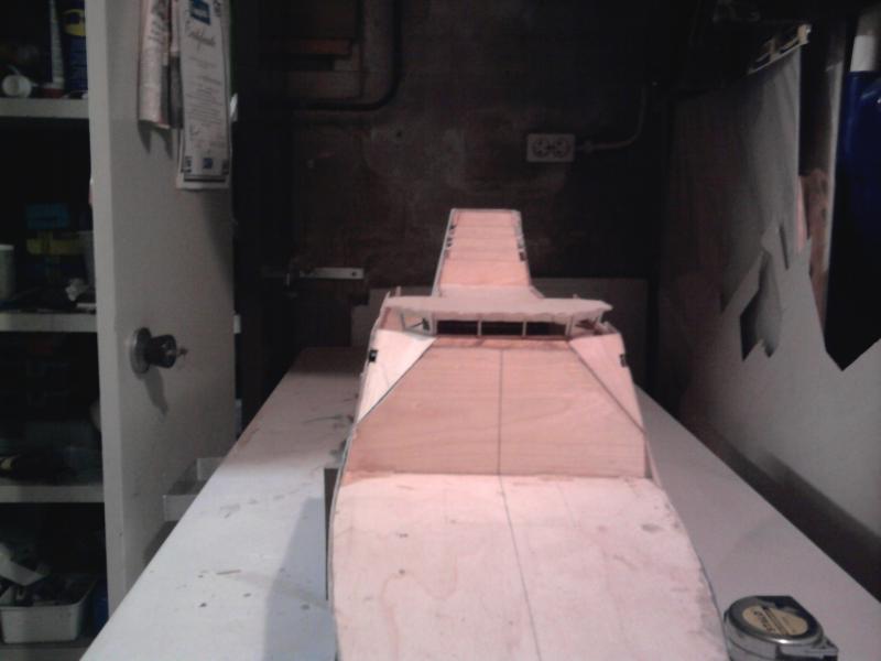

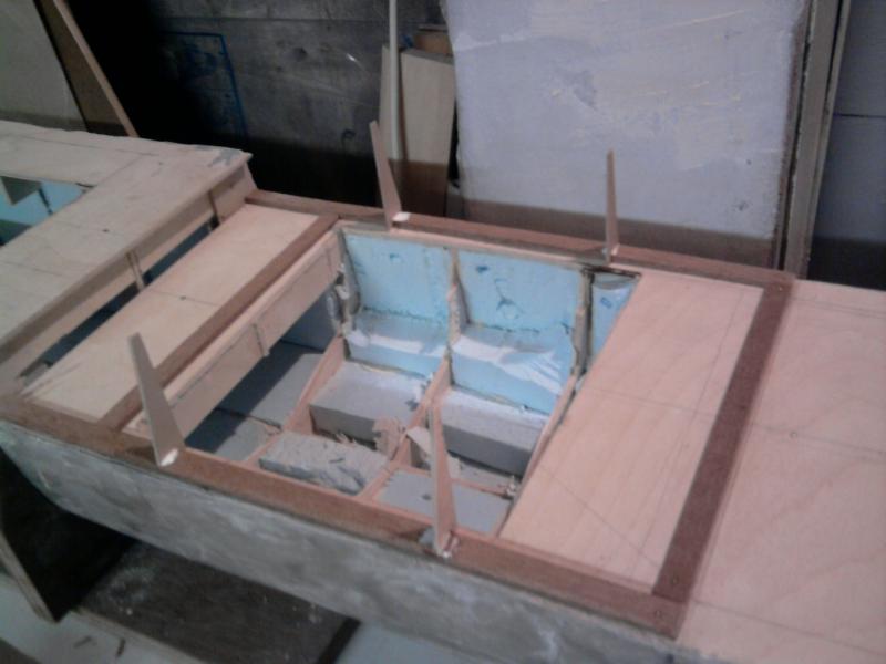

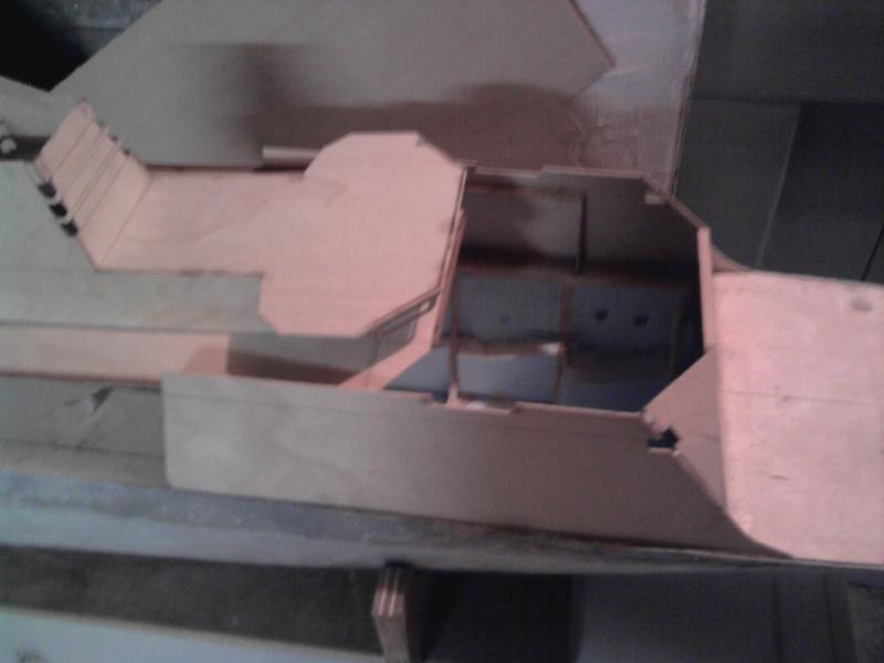

    update
    Hallo allemaal,
    Een poos geleden. Voor degenen die denken dat ik gestopt ben, dat is niet waar:D. Hier mijn resultaten van de afgelopen weken

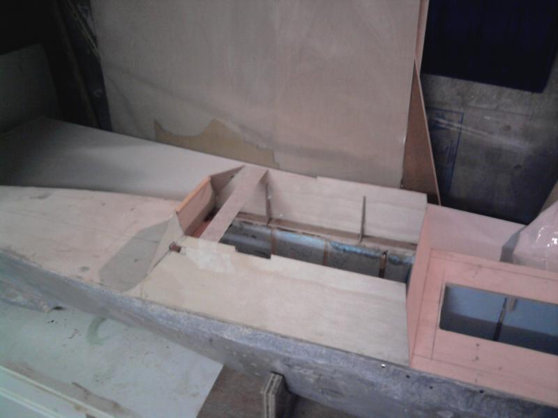

    Als eerst heb ik latten op het dek gemaakt(voor de steun)
    Daarna heb ik steuntjes gemaakt.
    [​IMG] [​IMG]
    Hier alvast een voorproefje van de opbouw. De zijkanten zijn nog niet vast gelijmt.
    En hier het huisje gedeeltelijk in elkaar gezet.
    Aldoende ben ik er achter gekomen dat je een opbouw niet zomaar even maakt. Dat is best pittig;).
    Dit was het weer voorlopig tot de volgende keer.
    Gr Geert
  17. FreekS
    FreekS
    17 jul 2008
    1.004
    Baarn, Nederland
    Dat ziet er prima uit hoor! Gewoon goed op de tekening en vele fotos kijken om precies te begrijpen welk dek op welke hoogte zit!
    Freek

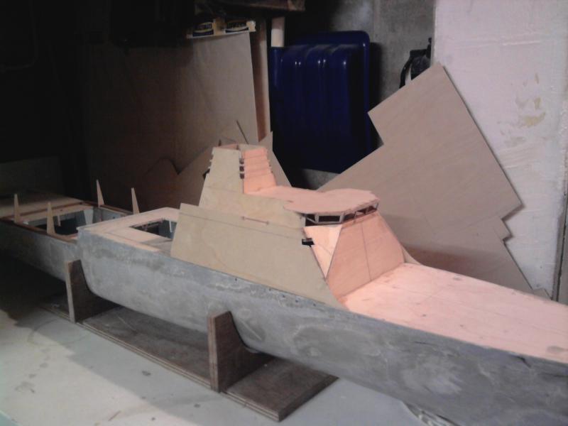

    update
    Weer wat gedaan de laatste tijd.
    De stuurhut staat al een heel eind in elkaar. nog een paar kleine dingen moeten er gebeuren en dan is hij af. afgezien van het detail werk natuurlijk:rolleyes:
    [​IMG] [​IMG]
    op deze foto is het deur knopje te zien die ik op het deurtje gemaakt heb.
    Dit is het idee dus. ik kan de bovenkant gewoon er uit schuiven. Ik moet er nog even wat op verzinnen zodat hij tijdens het varen niet losraakt.
    Nog even wat anders In "de schoorsteen" moeten straks lichtjes komen. omdat ik er nu goed bij kan wil ik ze er nu al inzetten. Heeft iemand advies over welke lichtjes ik het beste kan gebruiken?
    Dit was het weer tot de volgende update.
