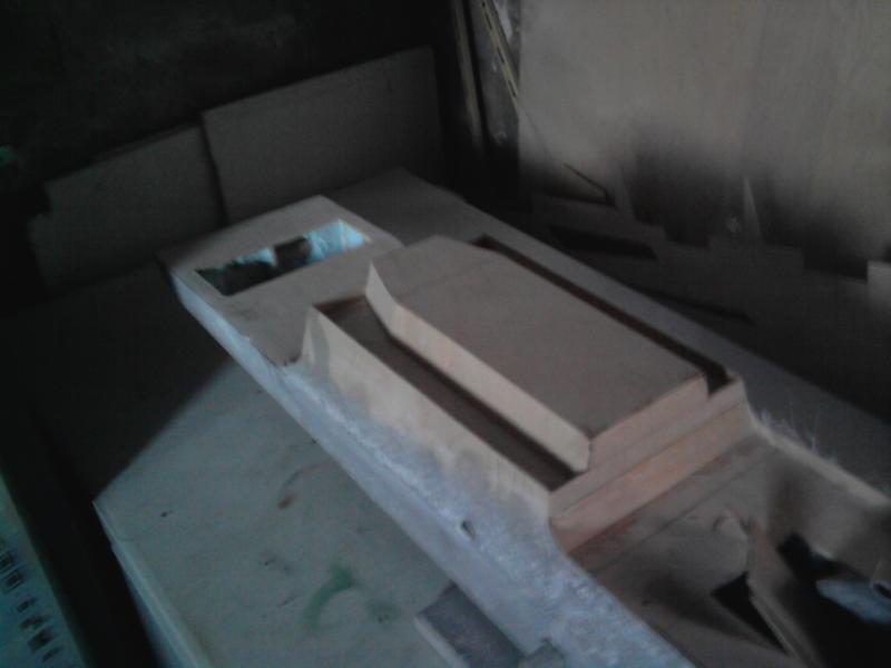

    update

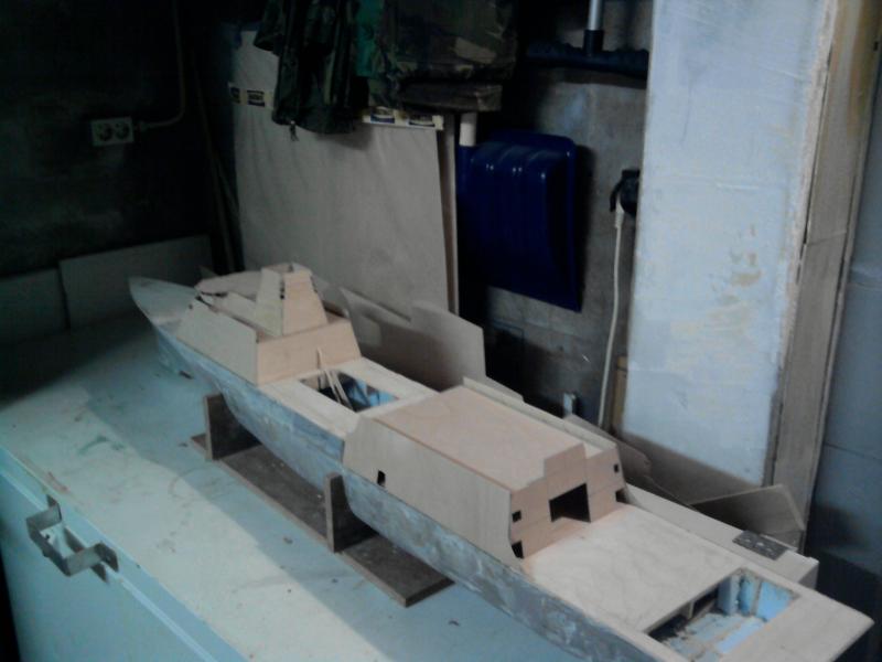

    Hallo allemaal,
    weer een update. Ik heb deze keer de hangar gemaakt hij is nog niet af. boven op het dak komt nog een soort hokje maar daar ben ik nog mee bezig. Tjonge jonge wat is die hangar moeilijk zeg :mad: voor de 4e keer opnieuw gebouwd:snipersmile: van daar mijn nieuwe handtekening;)
    [​IMG] [​IMG] [​IMG]
    Het werkt met het zelfde schuif principe als bij de voorkant.
    Dit was het weer. voor de komende weken zullen er nog veel updates komen.
    Gr Geert

    Ziet er keurig uit hoor, en een slimmere manier om het schip te openen dan bij mij! Ga zo door! Freek

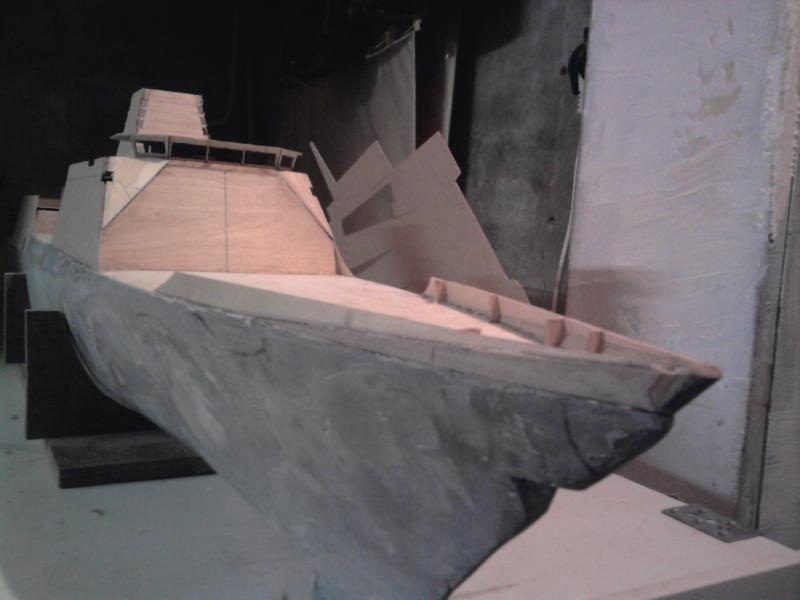

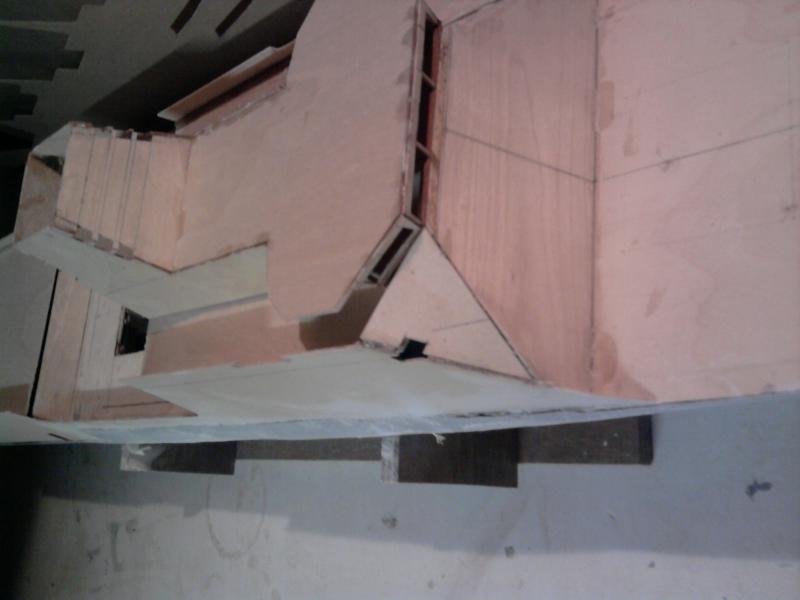

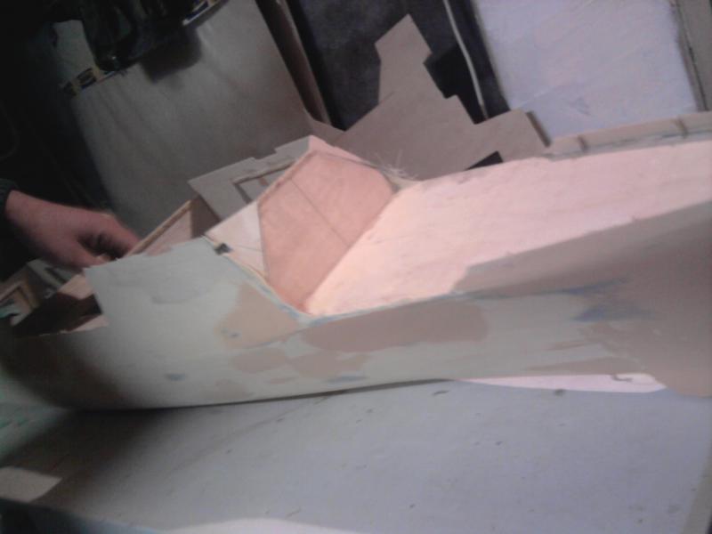

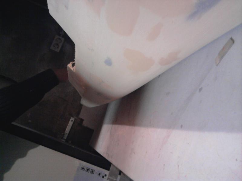

    Hallo allemaal,
    Ik ben weer beter:D wat betekent dat ik weer aan het prutsen ben.
    Ik heb de reling op de punt gemaakt. Hij is nog niet af, maar omdat ik nu 2 weken vakantie heb gaan we de romp verder schuren en strak zetten. Daarna proberen we de schroefassen te monteren. Daarna gaan we pas weer verder met de reling.
    hier wat foto's

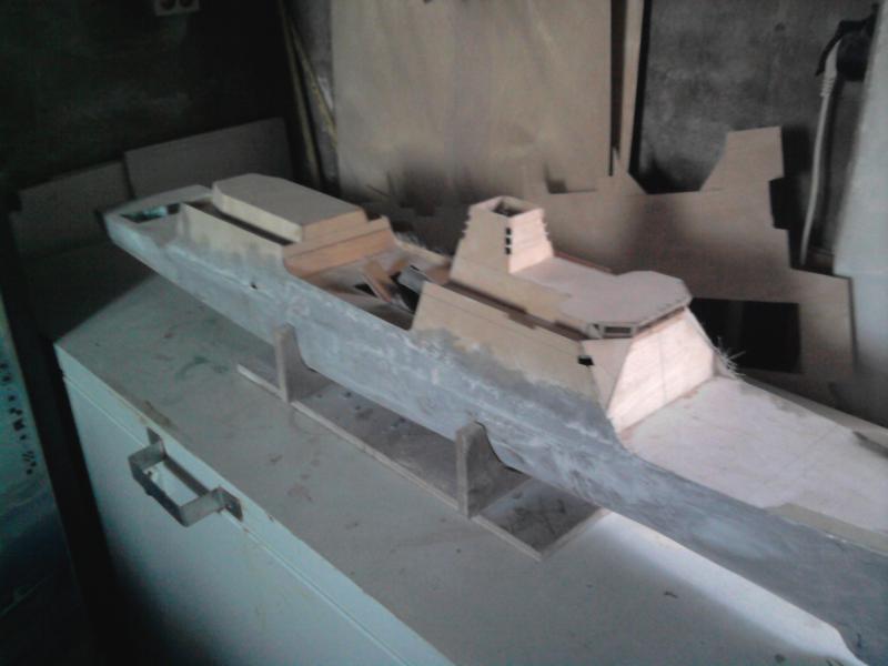

    IK ben ook bezig geweest om de zeeg er een beetje in te schuren en die rand mooi te maken.
    [​IMG]
    [​IMG]
    zie het verschil ;)
    [​IMG]
    Dit was het weer tot de volgende keer.

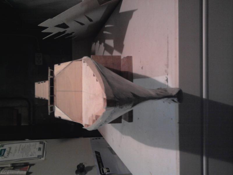

    Hallo schippers van de koude grond:)
    Ik heb een vraag voor jullie. Op de eerdere foto's is te zien dat het polyester over gaat in hout, maar omdat het polyester op aluminium tape zit laat het een beetje los op de randjes.
    Zal ik hier een of andere super lijm tussen smeren(na het verwijderen van de tape) of zal ik een mat een beetje uitpluizen en er een beetje polyester op doen. Mijn lijkt de eerste oplossing het beste, ik weet niet hoe jullie daar over denken. Andere oplossingen zijn uiteraard ook welkom:p
    Ik hoor het wel.
    gr Geert
  14. han mul
    han mul
    Lid geworden:
    27 dec 2005
    Berichten:
    305
    Locatie:
    Nieuwerkerk aan den IJssel
    Hoi Geert,
    Ik kan zo niet bepalen hoe veel ruimte je hebt. Maar de beste methode is om de overgang uit te frezen, of open te schuren. En zo en mooie groef maken. Hier heb je dus wel wat body voor nodig op de romp.
    Het loszittende materiaal verwijder je op deze manier. En de groef tussen beide "starre" materialen, in jouw geval het hout en de poly romp vul je dan weer op. Het beste vul je dit met een watervaste 2-componenten pasta/lijm/vuller of wat dan ook. Polyester, als je nog hebt, voldoet uiteraard ook. Als het maar goed hecht en vult.
    Schuren/plamuren en klaar is kees.
    Groet,
    Han.

    @Han ik heb het met polyester gedaan. Het moet nog geschuurt worden want op het moment ziet het er niet uit:p.
    gr geert

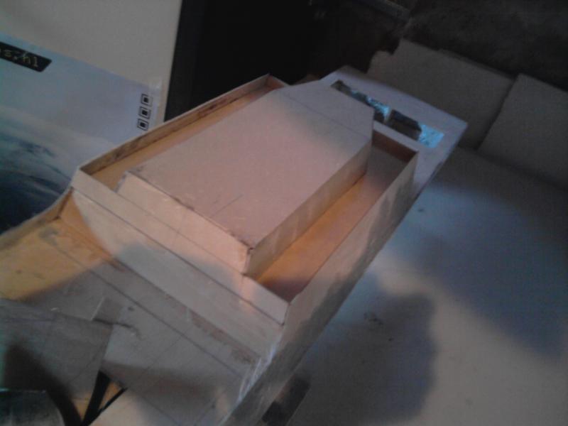

    Hallo allemaal,
    Het is lang geleden. Maar over de stuurhut was ik niet tevreden dus hef ik hem gedeeltelijk overnieuw gemaakt(nog geen foto's)
    De boot is al aan een kant strak gezet:D:D:D:D:D
    [​IMG] [​IMG]
    En hier nog wat plaatjes van de hangar(hier is hij nog niet strak)
    Dit was het weer, hopelijk morgen meer.
    gr geert

    Geert,
    Let je er op dat aan de voorkant van de hangar aan bakboord een loopbrug loopt naar de 'middenopbouw'. Daarvoor zal een stukje van je verscahning weggezaagd moeten worden.
    Ook is niet duidelijk op de tekening dat het achterste deel van de hangaar aan stuurboord een verhoogd dek heeft, waar een stoorzender staat (of gestaan heeft).
    Ziet er verder prima uit.
    Freek

    Dat van die stoorzender wist ik, goed dat u me aan die verschansing herinnert.
    Bedankt. Hoe is het eigenlijk met uw duikboot?
