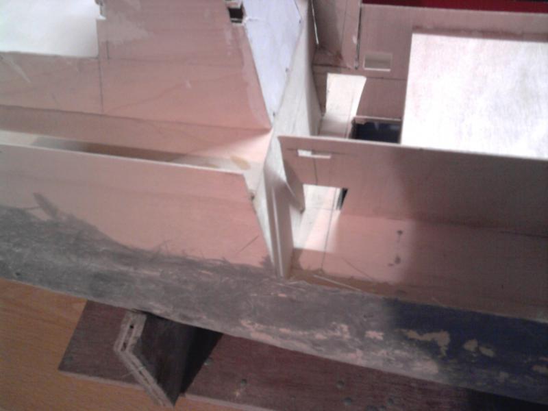

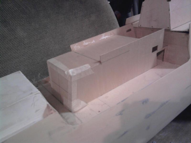

    @FreekS bedankt. Jouw foto's hebben geleid tot dit resultaat:)
    Maandag avond hoop ik dit huisje af te hebben.

    Geert,
    Aan stuurboordzijde lijkt het gat voor de uitlaatgassen van de harpoonraketten goed te zitten (vierkant), maar aan bakboordzijde lijkt het rechthoeking te zijn en te hoog. Kijk even nog goed naar de fotos. Verder ziet het er prima uit, het lijkt dan langzaam te gaan maar ik heb ook een jaar aan mijn fregat gerwerkt en al twee aan mijn onderzeeboot.
    Ik vraag me ook af of je nog genoeg ruimte hebt voor de loopbrug achter de APAR radar.
    Freek

    :eek:nweer:Die rot Freek met z'n arendsoog ziet ook alles. Nee hoor grapje:D ik ben je er dankbaar voor. Probleem snel dicht gesmeerd met plamuur en een gaatje er bij gemaakt. Ik geloof dat de loopbrug achter de apar wat smal is maar een beetje zeeman loopt daar wel over heen;)
    [​IMG] [​IMG] [​IMG]
    De schouw is nog niet klaar dat blijkt stiekum een flinke klus.
