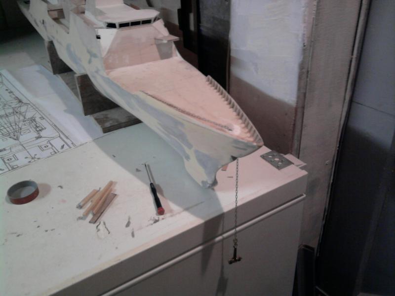

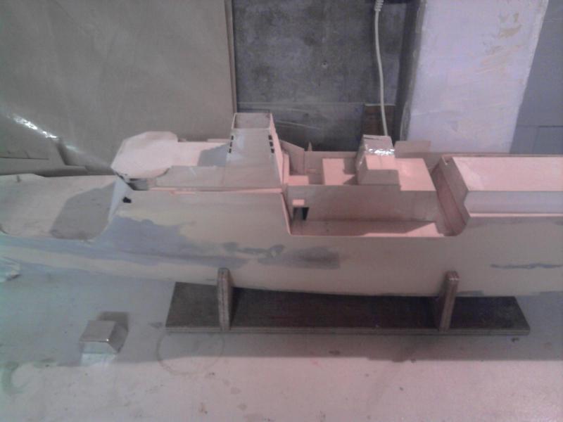

    Hallo allemaal,
    even een update tussen de bedrijven door(school:2gunfire:)
    er is weer verder geschuurd en geplamuurd aan de romp.
    [​IMG]
    en na het schuren
    [​IMG] [​IMG] [​IMG] [​IMG] [​IMG] [​IMG]

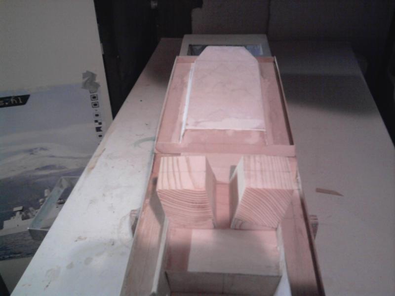

    Nu is er te zien dat ik 2 schouwen heb gemaakt van roofmate en een van hout. De schouwen van roofmate krijgen een polyester laagje, maar ik weet het nog niet zeker de houten schouw is meteen strak en mooi, maar weegt weer meer. de schouwen van roofmate vraagt denk ik weer meer tijd.
    Over de kimkielen. Ik moet Han toch gelijk geven. dit is het idee. door de romp boor ik een gaatjes en daar doe ik een boutje door en een moertje een paar druppels siliconen en het zit vast. als ik dan een kiel kapot vaar dan kan de kiel makkelijk verwijderen en een nieuwe plaatsen. Als ik hem er zo op lijm en hem dan stuk vaar kost het veel meer moeite om hem te verwijderen, wat de lak ook weer niet ten goede komt.
    Al met al ben ik eigenlijk wel tevreden. Nu hij zo mooi stak is heb ik er wel vertrouwen in dat het goedkomt.:) Lente kriebels=vaar kriebels:) of niet?:cool:
    Het is een zootje in de werkplaats(het is bij mijn grote bouw vriend thuis) entschuldigung.
    gr geert

    Geert,
    Ik vind het er mooi uitzien!
    Waarom zit dat aluminiumfolie over de schoorstenen?
    En die schoorstenen lijken me wat breed, in werkelijkheid is er een ruimte tussen de twee schoorstenen op het dek geloof ik.
    Freek

    Bedankt Freek,
    wat betreft die aluminium schoorstenen(weer dat arendsoog:)) ja dat klopt ze zijn te breed. het aluminium folie zit er om heen voor als ik er polyester over ging doen ze zijn van roofmate. Maar ik denk dat ik ze toch van hout maak.
    gr geert
