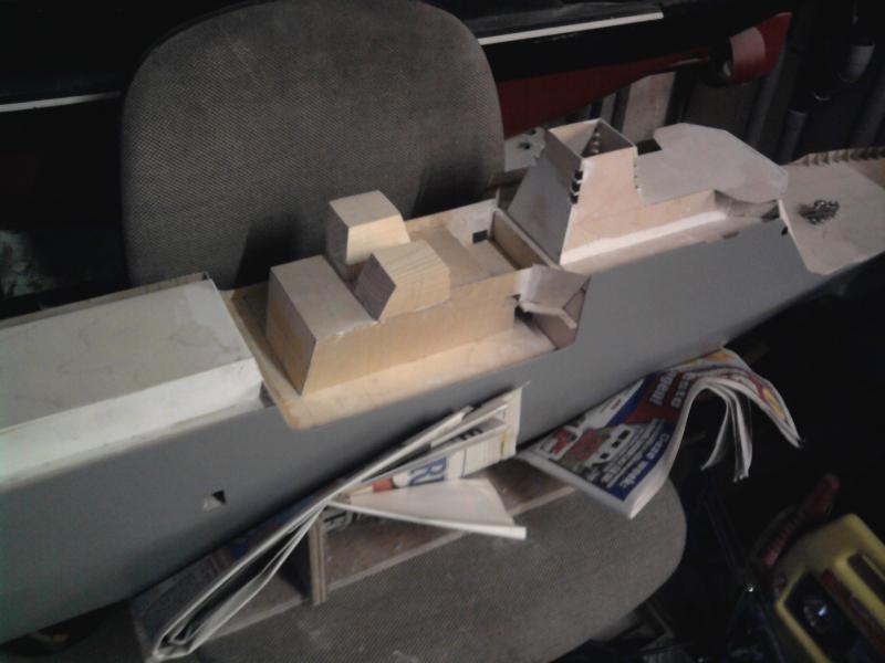

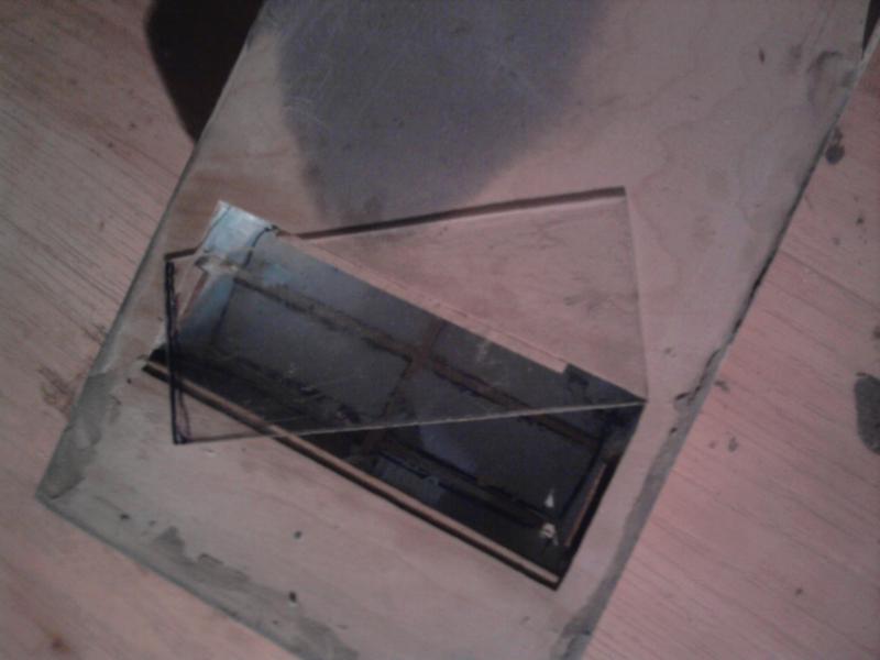

    Mijn toets week is achter de rug:yes: dus ik zou weer meer aan mijn boot gaan doen had ik gezegd. Met dit resultaat:
    [​IMG] [​IMG] [​IMG] [​IMG]
    Het afdek plaatje is gemaakt. Het magneetje moet nog gemonteerd worden en dan nog even schuren. Achter de gaten van het afmeerdek plak ik kleine doosje van hout zodat er een ruimte van 3 cm of groter is. Zo kan ik wel niet van de ene kant naar de andere kant kijken maar dat geeft niet. Altijd nog beter dan een roer inrichting die niet werkt door dat de ruimte te krap is.

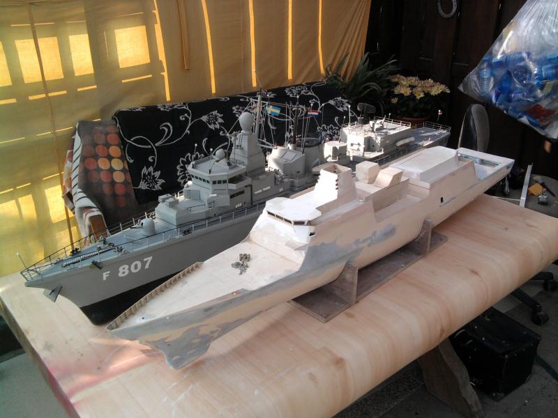

    Toen nog een kleine foto shoot met de kortenaer:p Die is net van onder het stof geplukt voor een revisie. Opnieuw schuren en plamuren en verven. Misschien nog een paar onderdelen vervangen maar hij deed het nog wel.
    We komen steeds wat dichter bij. Nog even en hij kan in de grondverf.

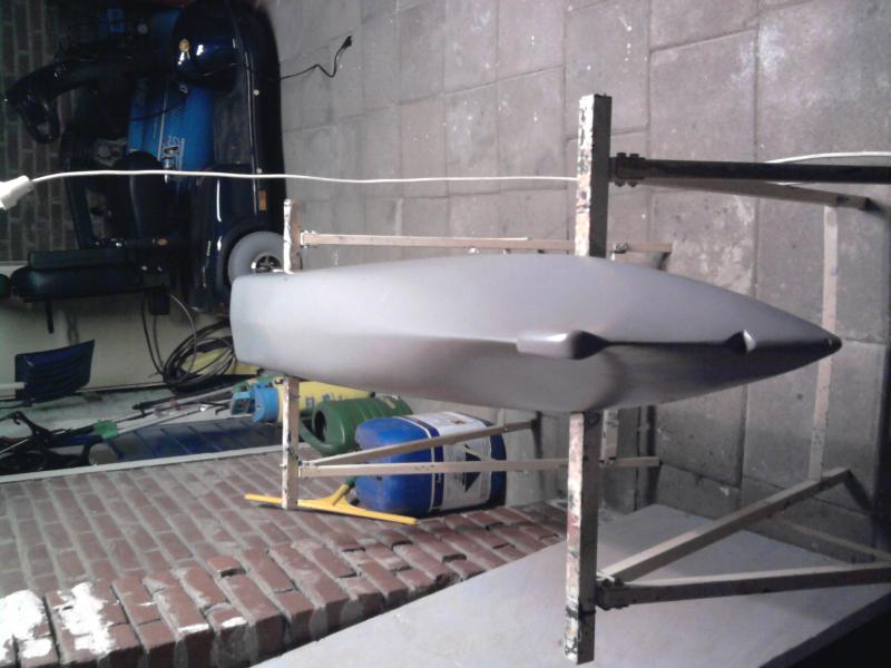

    leuk om te horen dat er nog geïnteresseerden zijn,

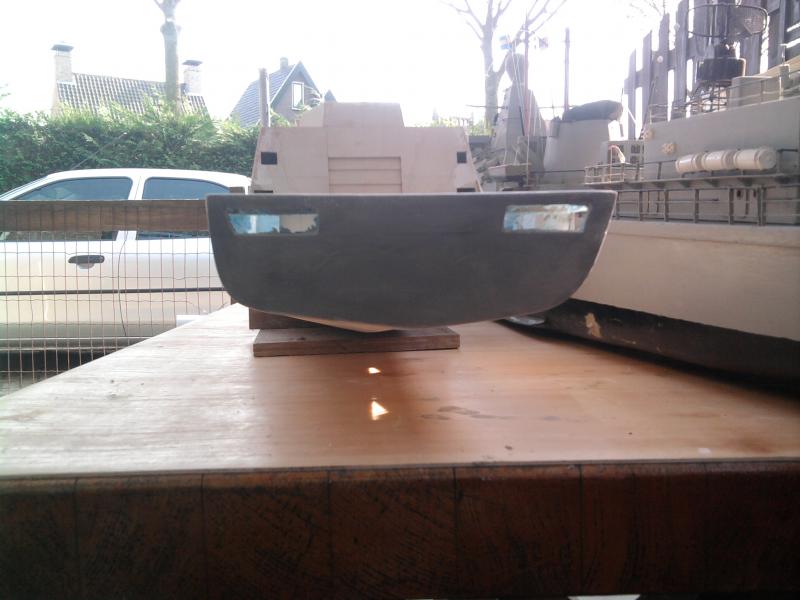

    Hier komt ie dan. Hij staat ondertussen in de grondverf. En ik heb de doosje gemaakt voor bij het afmeerdek. Helaas ben ik de foto's van de kimkielen kwijtgeraakt maar die heb ik ook gemaakt. Even een beschrijving van hoe ik dat gedaan heb. Van een plastic hoek stripje heb ik kimkielen geknipt. Door de zijde die tegen het schip aankomt heb ik gaatjes geboort. Daarna heb ik op de romp netjes afgetekent waar de kimkielen en de gaatjes moeten komen. Als eerst heb ik een gat geboord en draad ingetapt. Toen heb ik hem met een m3 boutje vastgedraaid en de andere gaatjes geboord en getapt. Het is strak resultaat en makkelijk. Aan de zijde die tegen het schip komt doe ik straks een paar drupjes siliconen en werk ik het netjes af. Als ik straks mijn kimkielen kapot vaar is het gewoon een kwestie van losschroeven een andere kimkiel er tegen en gaan met die banaan.
    [​IMG] [​IMG] [​IMG] [​IMG] [​IMG]
    even een leuk kijkje door het afmeerdek gat voordat de doosjes er definitief in gingen.
