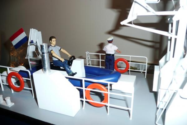

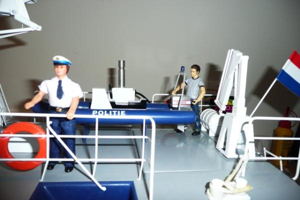

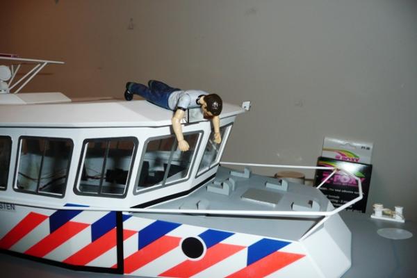

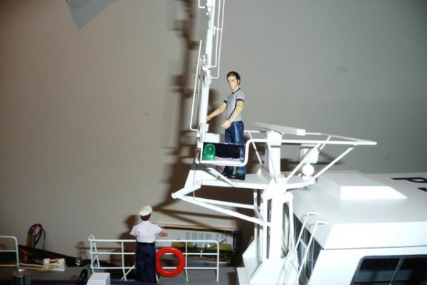

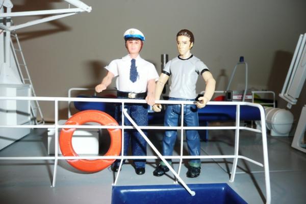

    Had ik al een poosje een sollicitatie open staan voor een onderhoudsmonteur voor de P57
    Loop ik bij Bart Smit, zie ik ze daar staan voor 2 euro/ stuk. Hoe goedkoop kun je je personeel verkrijgen :)
    Meteen wat klusjes laten uitvoeren zoals controle van de verlichting en inspectie van de motorboot:
    [​IMG]
    [​IMG]
    [​IMG]
    [​IMG]
    Zo op naar de wal en een bak koffie..
    [​IMG]

    Het is dat je boot in het dok ligt, maar anders moeten de heren wel het goede voorbeeld geven en zwemvesten dragen hoor....
    Ziet er goed uit, passen mooi.
