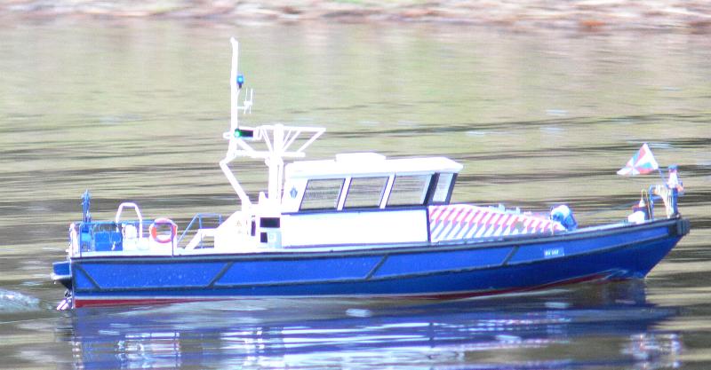

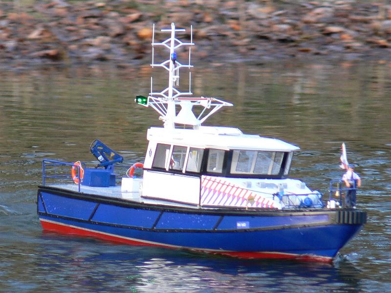

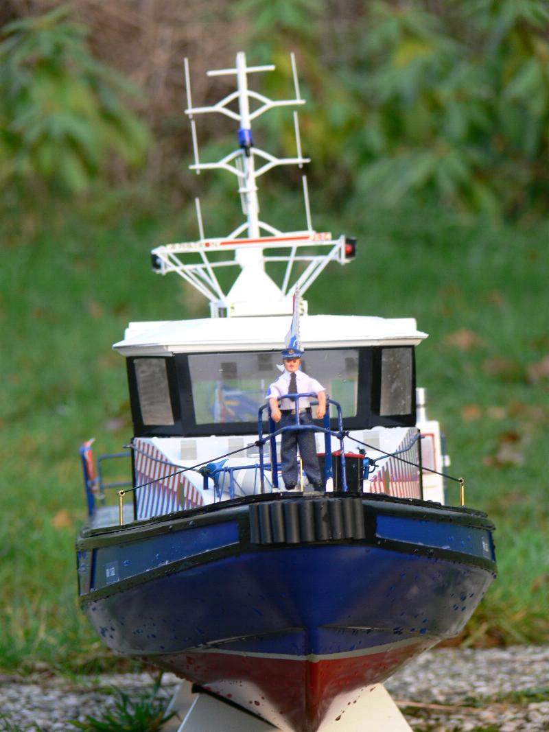

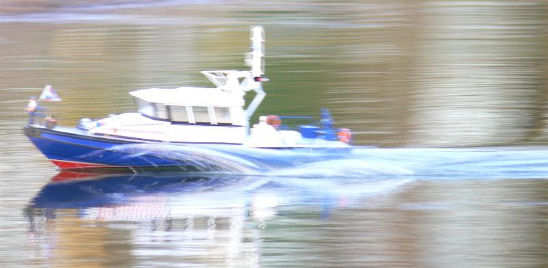

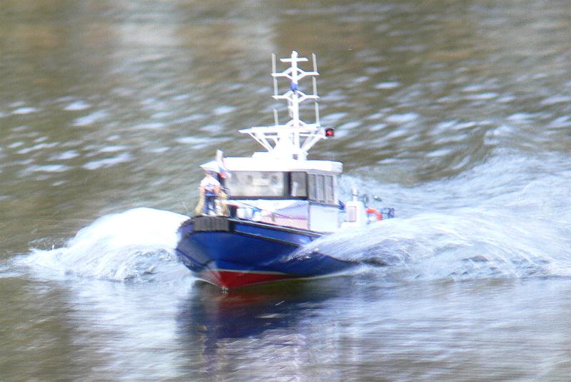

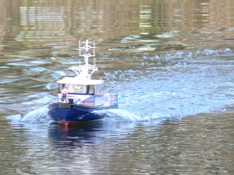

    RV162 is vrijwel gereed na de renovatie. Vanmiddag even een proefvaartje gedaan.

    Dat is nu met recht een mooie bellenlegger.

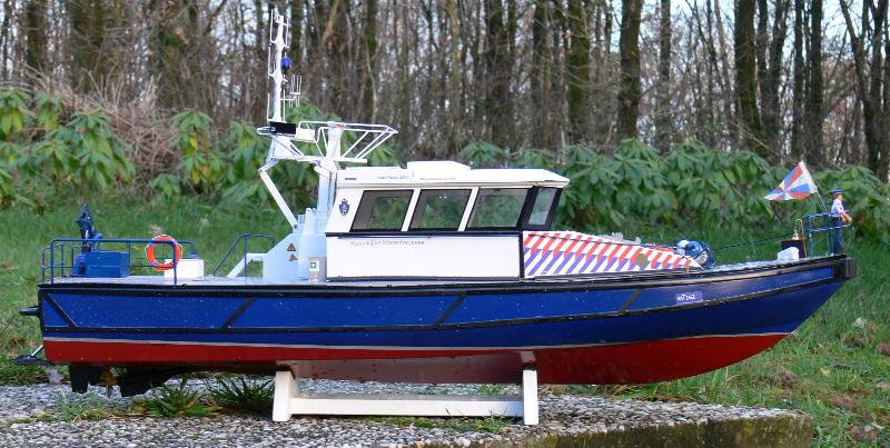

    Vandaag weer even lekker weer, dus de RC162 uitgelaten.
    Een paar foto's en een filmpje gemaakt, inclusief "Pep-toet"...;)
    RV162 on a short patrol - YouTube
    [​IMG]
    [​IMG]
    [​IMG]
    En voor het geval iemand denkt: "Heeft de RV162 een facelift gekregen?"...
    Ja, dat heeft ze. De hele opbouw is opnieuw gemaakt, uit ABS-plaat ditmaal.
    Lichter en met sterkere lijmverbindingen. Scheelt 188 gram. Haar frontje heeft een wat ander uiterlijk gekregen: de middelste ruit heb ik breder gemaakt.
    Qua snelheid is ze er in ieder geval niet op achteruit gegaan... ;)

    Hallo Roel,
    Als het mijn boot was, dan zou ik de sprayrails wat geprononceerder maken, zonder dat het uiterlijk er onder lijdt, maar dat de spray niet meer (bijna) tot aan het dek omhoog kruipt.
    Of ligt het zwaartepunt wat te ver naar voren?
    Het vaarbeeld op snelheid ziet er spectaculair uit met die grote waaier, maar ik vind het foeilelijk..., nog afgezien van de extra weerstand en het feit dat bij een beetje wind je hele opbouw zeiknat wordt.
    Groeten, Jan.

    Hoi Roel en Jan,
    Prachtige renovatie Roel, ik blijf het een fraai schip vinden. Fraai filmpje!
    Als ik terugkijk naar het filmpje van Toine(Rc21) op 12 oktober j.l. over de P31, is het vaarbeeld vrij realistisch.
    Roel, nog wat kleine details zoals ruitenwissers, achteruitkijkspiegels en bestickering?!
    Dan kan ze weer jaren mee.

    Nieuwe stickers zitten erop. De striping is echter wat smaller uitgevallen dan de bedoeling was... Jammer, maar 't is niet anders.
    Verder heb ik wat zitten hobby-en met self-made decals. Dat is op zich prima te doen. Spiegels en ruitenwissers moeten er inderdaad nog op, goed gezien!
    En Hoogvliet: als er niks tegenzit, ben ik inderdaad weer van de partij daar!

    ik ga helemaal in Jan zijn reactie mee!
    zo'n mooie boot maar wel zonde dat ie niet mooi planeert.
    een met een sprayrail gaat ze ook zeker nog sneller varen!
    gr Brecht en mooi filmpje!

    Hahaha... Wat een discussie weer...
    D'r zit ook nog een regelaar in, en zo heel af en toe gebruik ik die om iets rustiger te varen.
    Overigens: gisteren een 3C Lipo gebruikt: 5.400 mAh, 3 kwartier gevaren tot de Liposave ingreep. Afwisselend snel en rustig gevaren.
    Het optimaliseren van de aandrijflijnen heeft nut gehad: motoren lauw, regelaar koud.
    Sprayrails uitbouwen heeft weinig zin om snelheid te verhogen, Brecht.
    Het enige wat sprayrails doen is de boeggolf zodanig ombuigen dat hij verder van de boot neerslaat. Op die manier hou je een droger dek, tenminste... als de wind niet van stuur- of bakboord komt.
    Als je met deze romp wil planeren, moet je er volgens mij over-gedimensioneerde waterjets in bouwen...:confused:
    Ben ik niet van plan.
