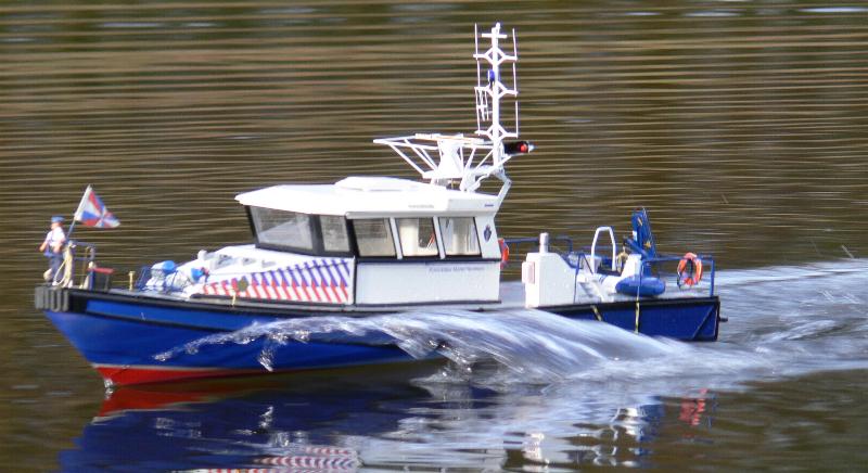

    Vind m juist prachtig varen zo, net als de originele, die trouwens dan wel een vreselijke golf trekken moet ik zeggen, verder prachtig model, mag je trots op zijn roel

    Ik zie bijna geen verschil (ok kleur is anders en het is niet de RV162)
    [​IMG]
    Goed, water is niet op schaal, maar als ik kijk naar de waterlijn, zeg ik dat de RV162 van Roel er niet ver naast zit

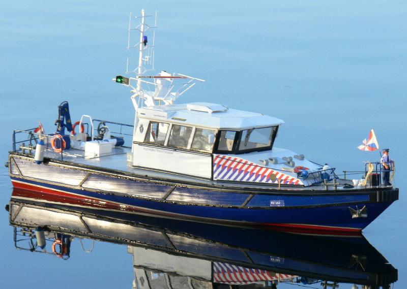

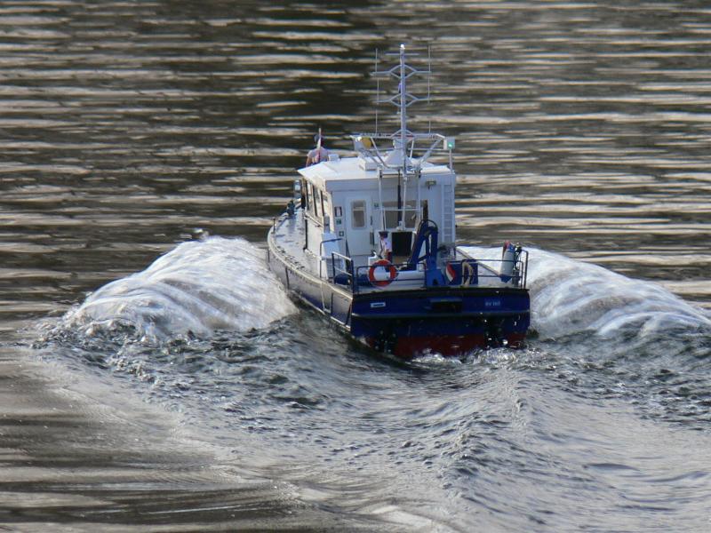

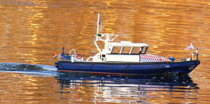

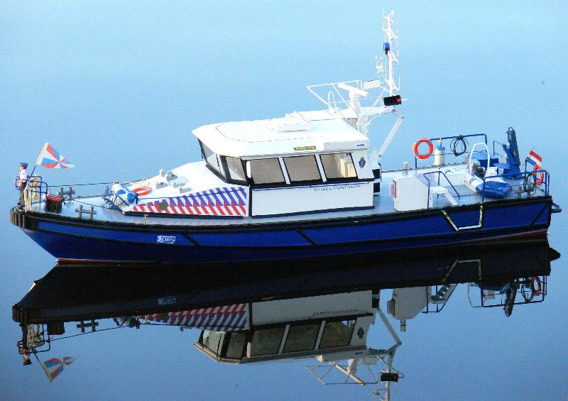

    Vandaag de laatste hand aan de RV162 gelegd.
    Een paar trosjes neergelegd, ruitenwissers, anker en spiegels toegevoegd en de radar weer in draaiende toestand hersteld.
    Nu is ze klaar... Voorlopig waarschijnlijk voor de winterstalling.
    Vandaag nog wel even gevaren; het was tenslotte prima weer ervoor.
    Met een 3S, 4.500 mAh accu 1 uur en 5 minuten gevaren, toen greep het lipo-alarm in. Op de radar na draait alles op één accu, ook de "pep-toet".
    Radar heeft een eigen 2,4V stroomvoorziening.
    De eerste plaatjes speciaal voor Jan: (zonder "snor");)
    [​IMG]
    [​IMG]
    Hmmm... ik zie dat er aan stuurboordzijde achter een stootwil aan de verkeerde kant van de verschansing hangt.
    [​IMG]
    Waarschuwing voor Jan (Pompebled):
    Het volgende plaatje overslaan!
    [​IMG]

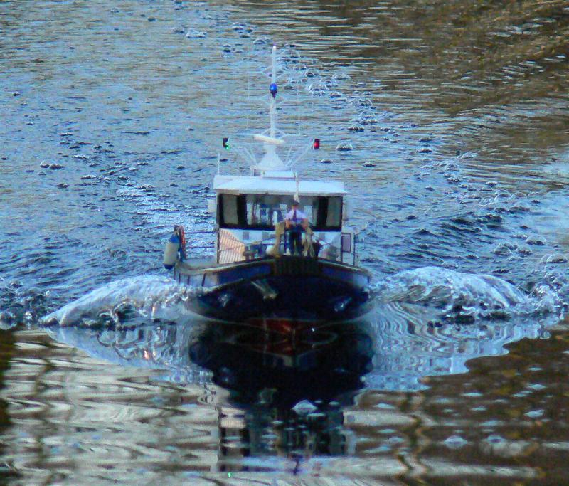

    Vandaag de RV162 weer even nat gemaakt... Ben je lekker aan het varen en filmen, komt er zo'n carnavalswagen langs. Gelukkig met een "klassiekertje" uit de ghetto-blaster, maar man, wat klinkt dát vals met Doppler-effect...
    0IdS9doq7cM[/media] op boevenjacht te water. - YouTube
    [​IMG]
    [​IMG]
    Betrokken Marechaussee-medewerker op de voorplicht is overigens van het vrouwelijke type, zo heb ik, na intensief onderzoek, vastgesteld. Ik hoop dat ze meer vasthoudend is dan haar collega die een paar jaar geleden op de voorplecht stond. Die vloog overboord na een 180-graden bocht op 12Volt.
