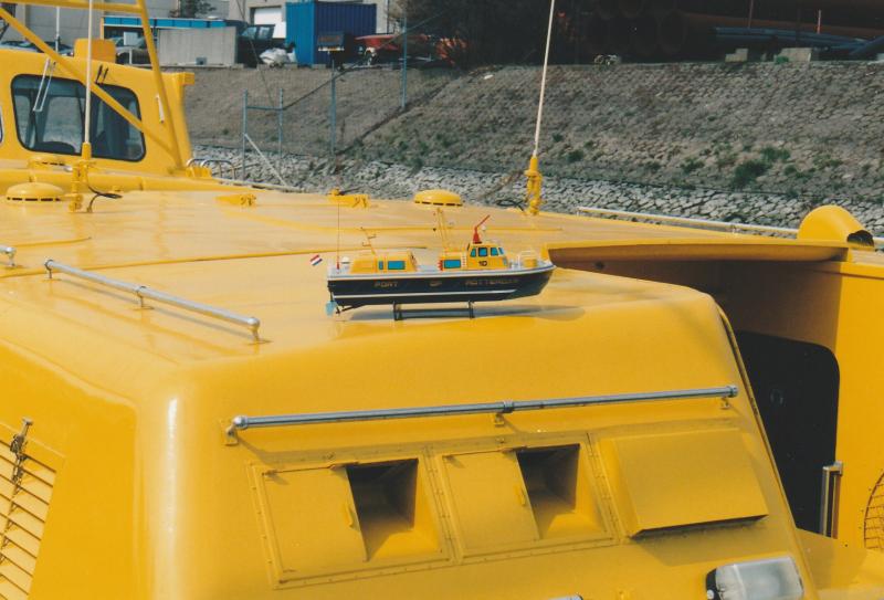

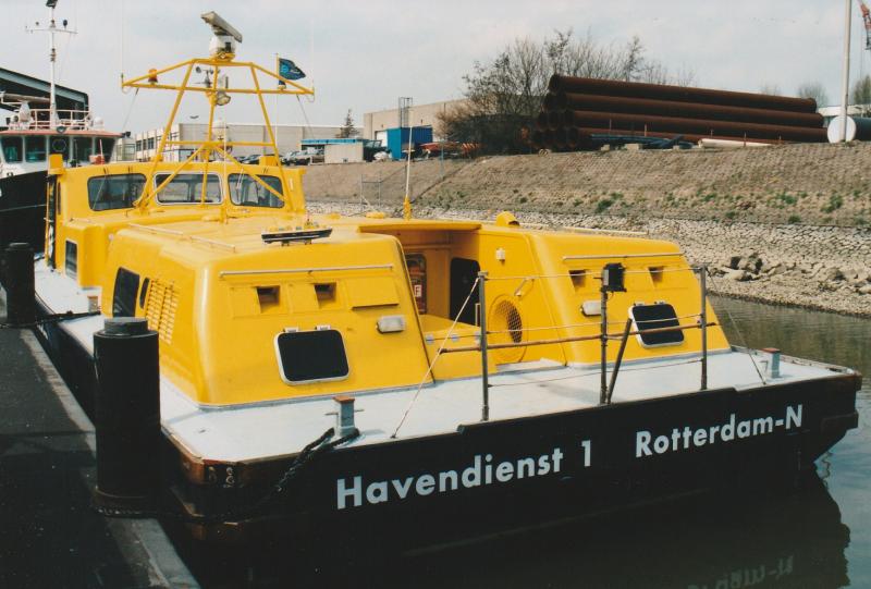

    Voor de oplettende kijker:
    - de preekstoel, met bel, is nog op het aquarel van de P59 aangebracht;
    - het schip boven de P59 is een model van de ex. Havendienst 1 van het Havenbedrijf Rotterdam. Ook daar ben ik geweest en heb foto's gemaakt.
    [​IMG]
    [​IMG]
    Het aquarel vond ik op internet. Dit is geschilderd door Robert Murk.
    Hoe is het nu met alle "pliesieboten"? Wordt er nog gebouwd/gerestaureerd/winterklaar gemaakt?
