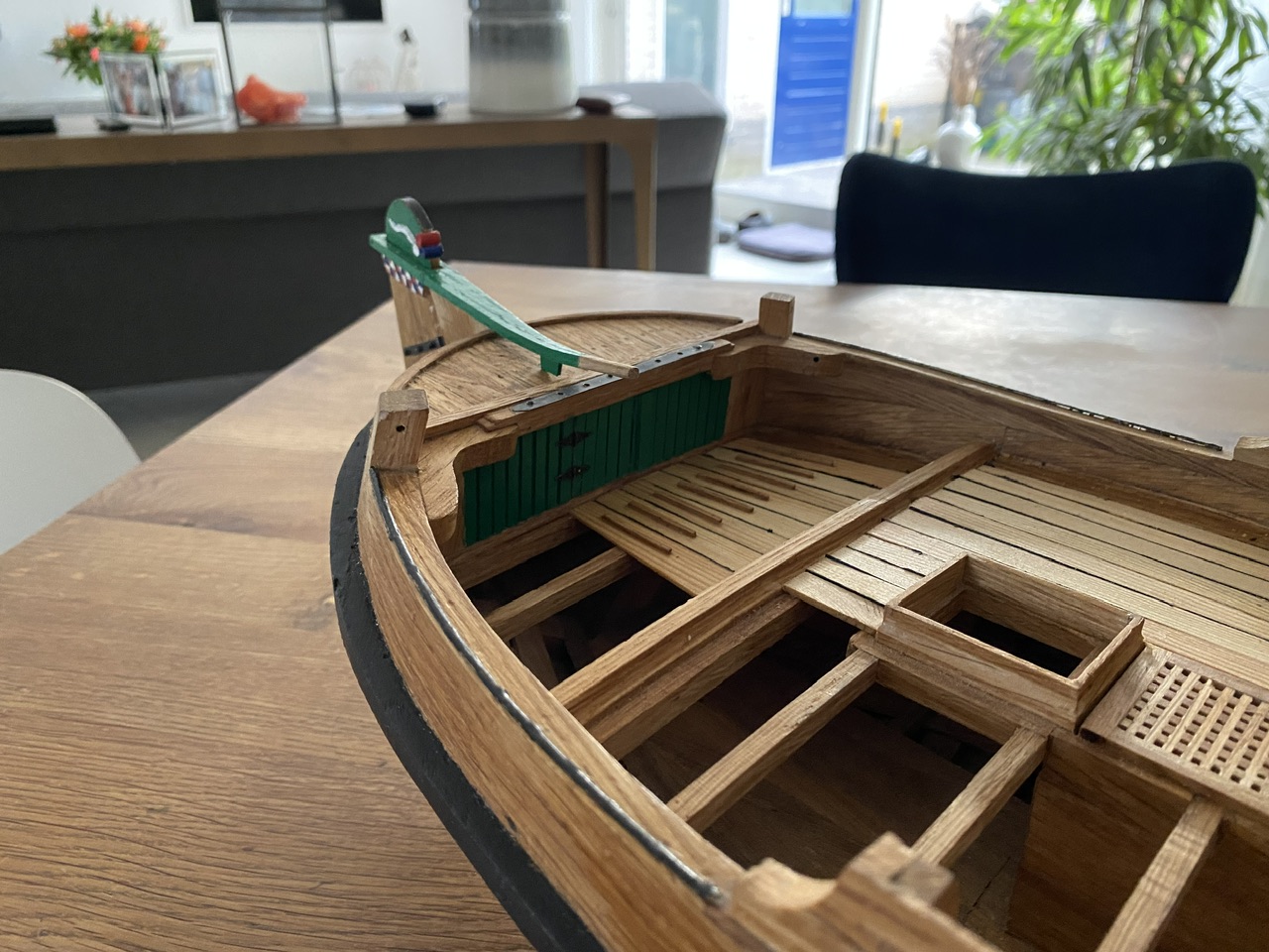

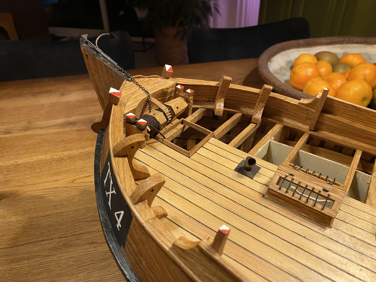

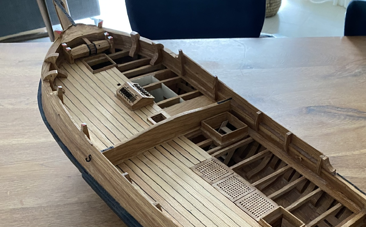

    Van het weekend lekker bezig geweest. Het dek aangebracht met breeuwnaden en voorin twee bolders aan iedere zijde. Daarnaast het nodige schilderwerk voor een paar kleuraccenten.
    Op het dek geen zichtbare spijkers aangebracht. In tegenstelling tot de huid welke werd bevestigd middels houten pennen (deutelen genaamd) werd het dek gespijkerd en de spijkers werden nagedreven. Een kop van een spijker is ca 8 mm. Schaal 1:20 wordt dan dus 0,4 mm. Het verder in het hout slaan van de spijkers had als reden om de netten niet te beschadigen. In het echt zijn deze spijkers ook amper niet te zien.
    Moet nog even het dek schrapen om netjes te maken.
    Bij de helmstok van het roer antislip profielen aangebracht.

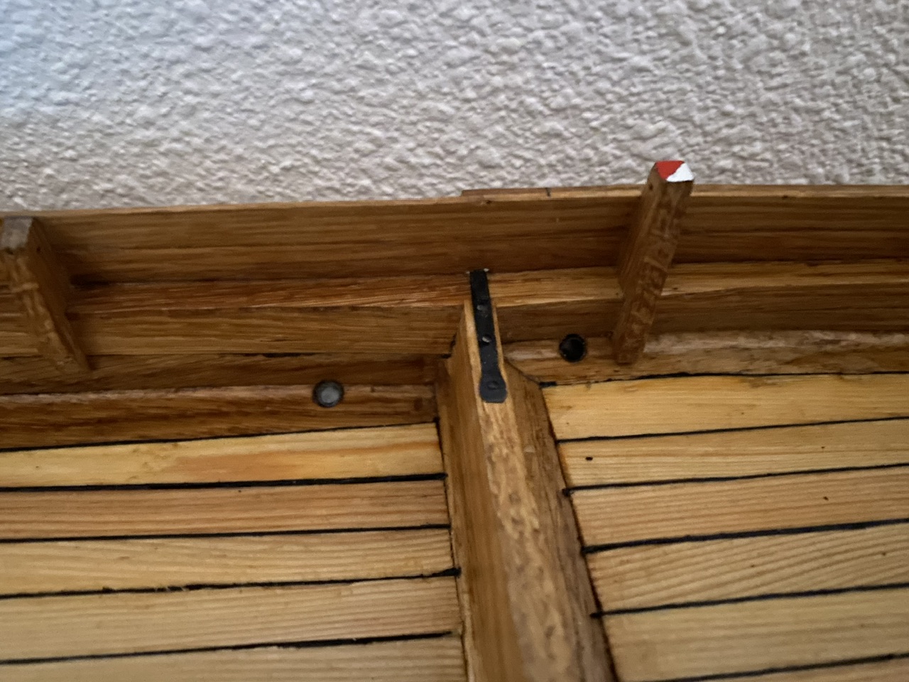

    De bun staat dus in open verbinding met het water buiten het schip. Water op het dek kan hier dus weglopen. Desondanks zijn in het middendek spuigaten aangebracht. Op het voordek en het achterdekje zijn ook ontwateringsgaten. Deze gaten met rond 6 mm doorgeboord dusdanig dat de uitlopen parallel aan de waterlijn lopen. Het spuigat van het voordek valt hoger uit gezien dit dek belangrijk hoger ligt.
    Vervolgens een koperen buisje pas gemaakt en deze gezwart en aangebracht.
    In de bunopeningen in de huid zg kaarplaten aangebracht. Deze platen zaten tussen de bun en het open water. Waren voorzien van een gatenpatroon om het water te laten doorspoelen voor verversing.
    en het concent nummer aangebracht. Dit was het visserij nummer, iedere haven had een paar letter waarmee de thuishaven werd aangeduid. WR voor Wieringen, DH den Helder. Ik heb gekozen voor Texel. TX derhalve met een willekeurig nummer.

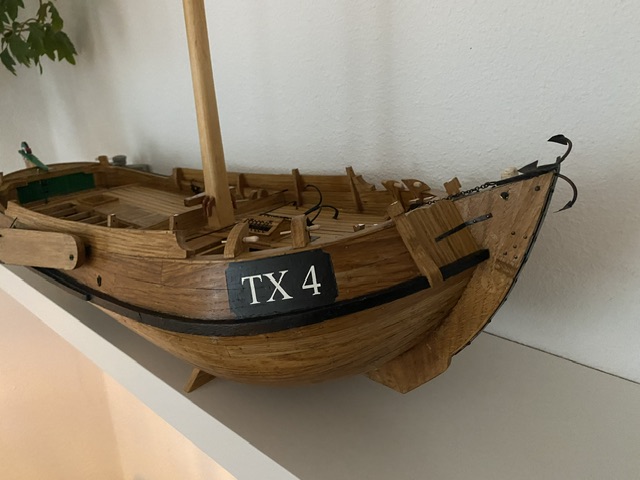

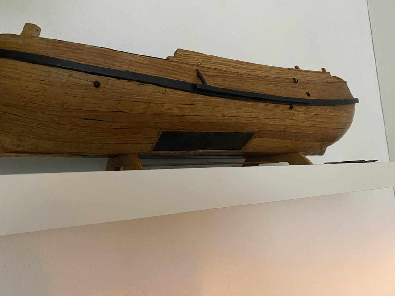

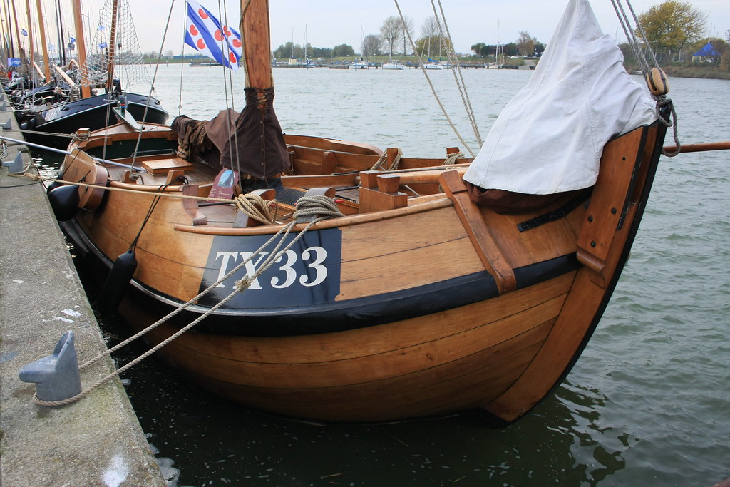

    Bedankt! Eikenhout is van nature makkelijk te kleuren. Het is in de olie gezet, een mengsel van terpentijn olie en lijnolie. Daarna blanke vernis. Eikenhout kan je ook mooi kleuren door dotjes zwart, ultramarijn en kraplak aan te brengen en dit uit te poetsen met terpentine. dan wordt het donkerder. Voor nu bij dit model vond ik wat blanker mooier.
    Ik heb erg getwijfeld (en doe dat nog) over dat zwarte vlak. Zit op het echte schip ook. Heb het aangebracht door met een mesje het af te tekenen en daarna zwart in te kleuren. Volgens mij gelezen bij Stephan. De letters zijn plakletters. Bij mijn andere modellen heb ik de letters met een zg kattentongpenseel geschilderd, maar op het zwarte vlak werd iedere minuscule afwijking erg storend zichtbaar. Het is nu erg strak en lijkt wel erg kunstmatig. Maar even laten bezinken.
    foto TX33:

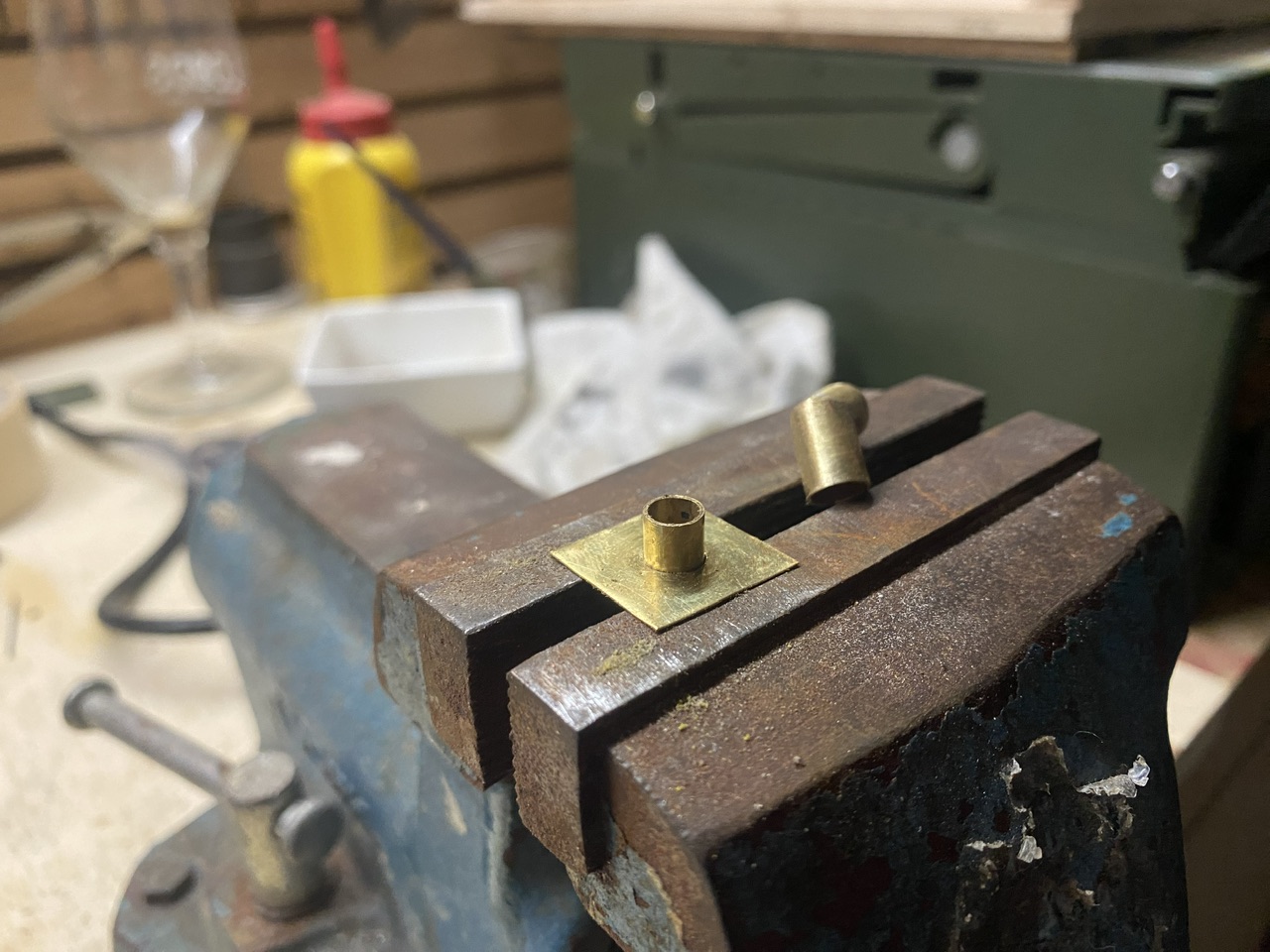

    Toch weer wat tijd gevonden de afgelopen week om wat aan de blazer te werken.
    eerst maar eens een dakdoorvoer voor de schoorsteen gemaakt. Daarboven op komt de zg gek. Deze is te draaien van de windrichting af zodat het vooronder niet vol met rook komt te staan.

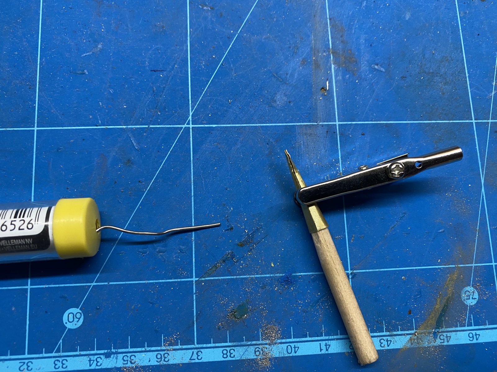

    De dakdoorvoer vanaf de onderkant gesoldeerd zodat het lekker vlak blijft. IMG_4062.jpeg

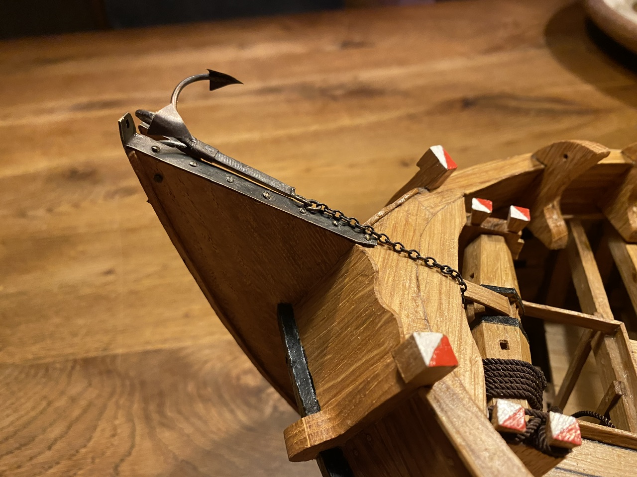

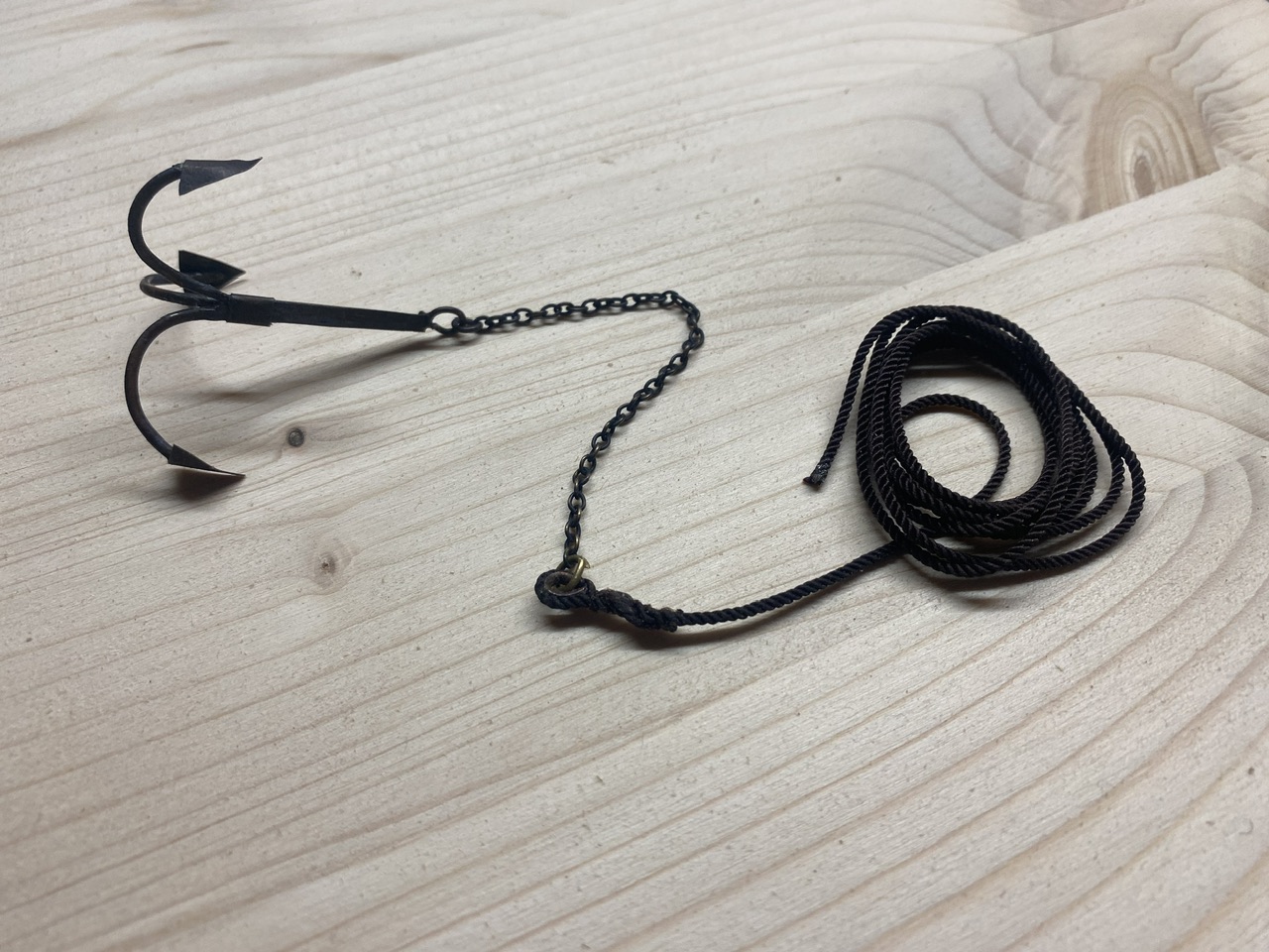

    Daarna het anker gemaakt met het ankertouw eraan gesplitst. Eerst komt een eind ketting zodat het anker niet gaat krabben. Tegenwoordig is een ankertouw voorzien van een loodkern, destijds was dit niet beschikbaar logischerwijze. Anker, dakdoorvoer en de gek chemisch gezwart.
    Daarna het geheel op de blazer geplaatst.
    Het dek houdt ik tot de helft open.

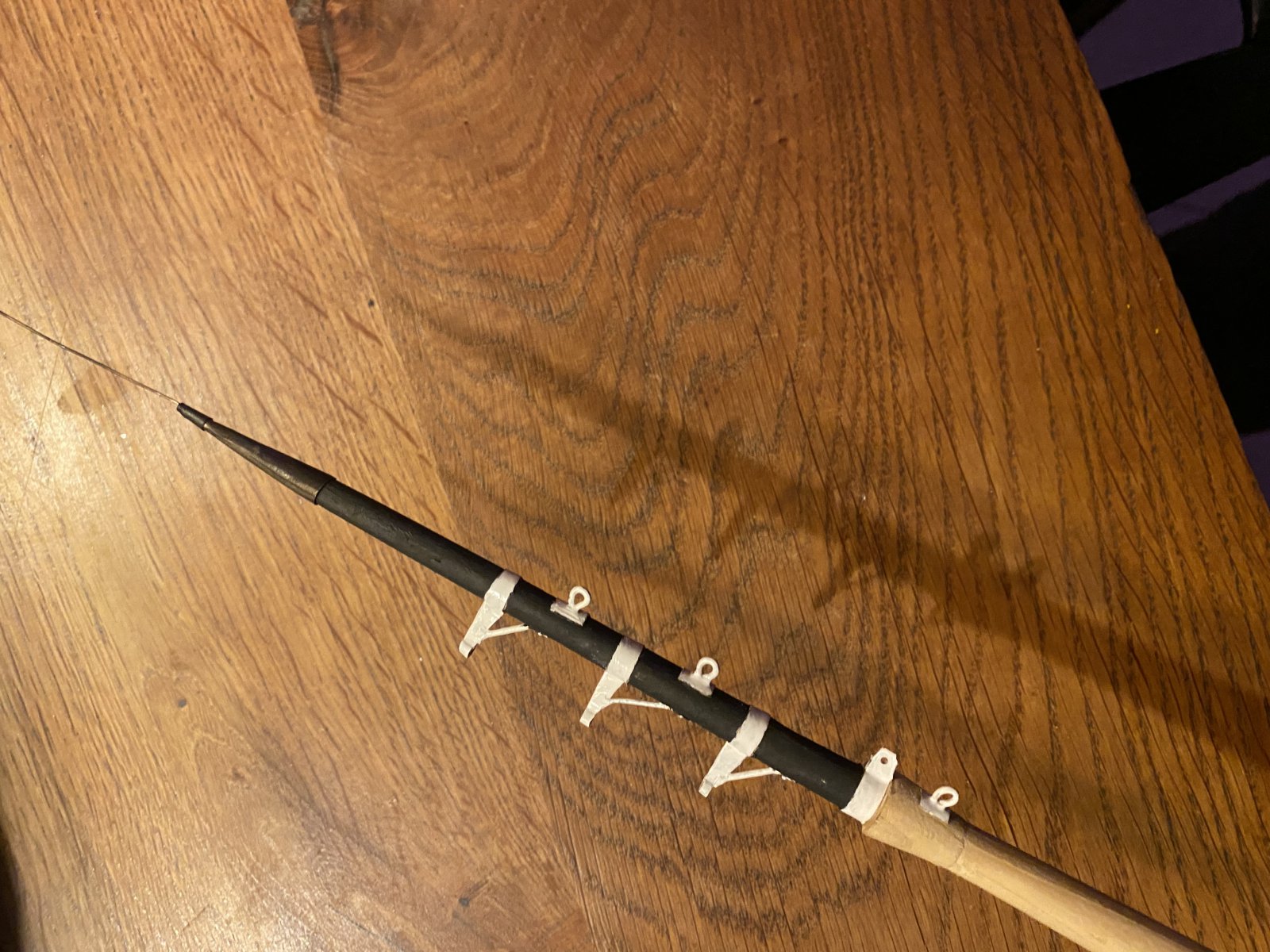

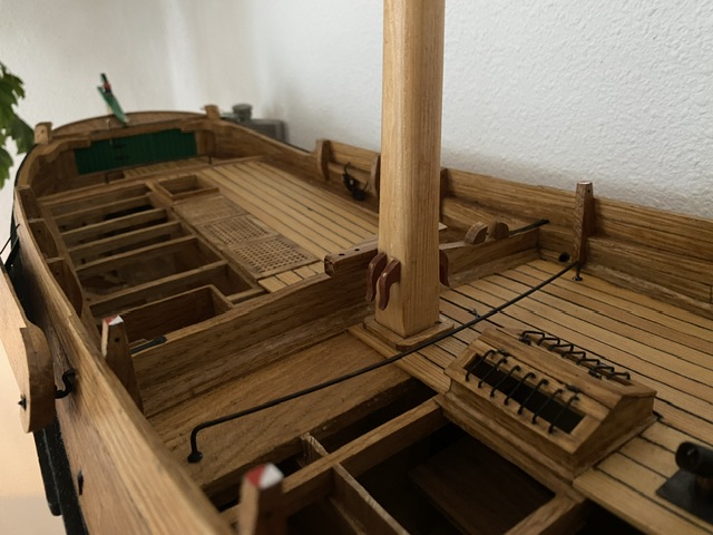

    nu met de mast bezig. In het boek van van Beylen staat dat bij een botter de mast een lichte tegenbocht heeft om de krachten van het grootzeil te kunnen weerstaan. Boven de hommer heeft hij vervolgens een tegenbocht naar de andere kant. Dus de enige manier om dit te verkrijgen is met een schaafje. Heb trouwens ook geen draaibank.
    Op de punt van de mast kwam een zg trommelstok. Een stalen punt om inwatering te voorkomen.

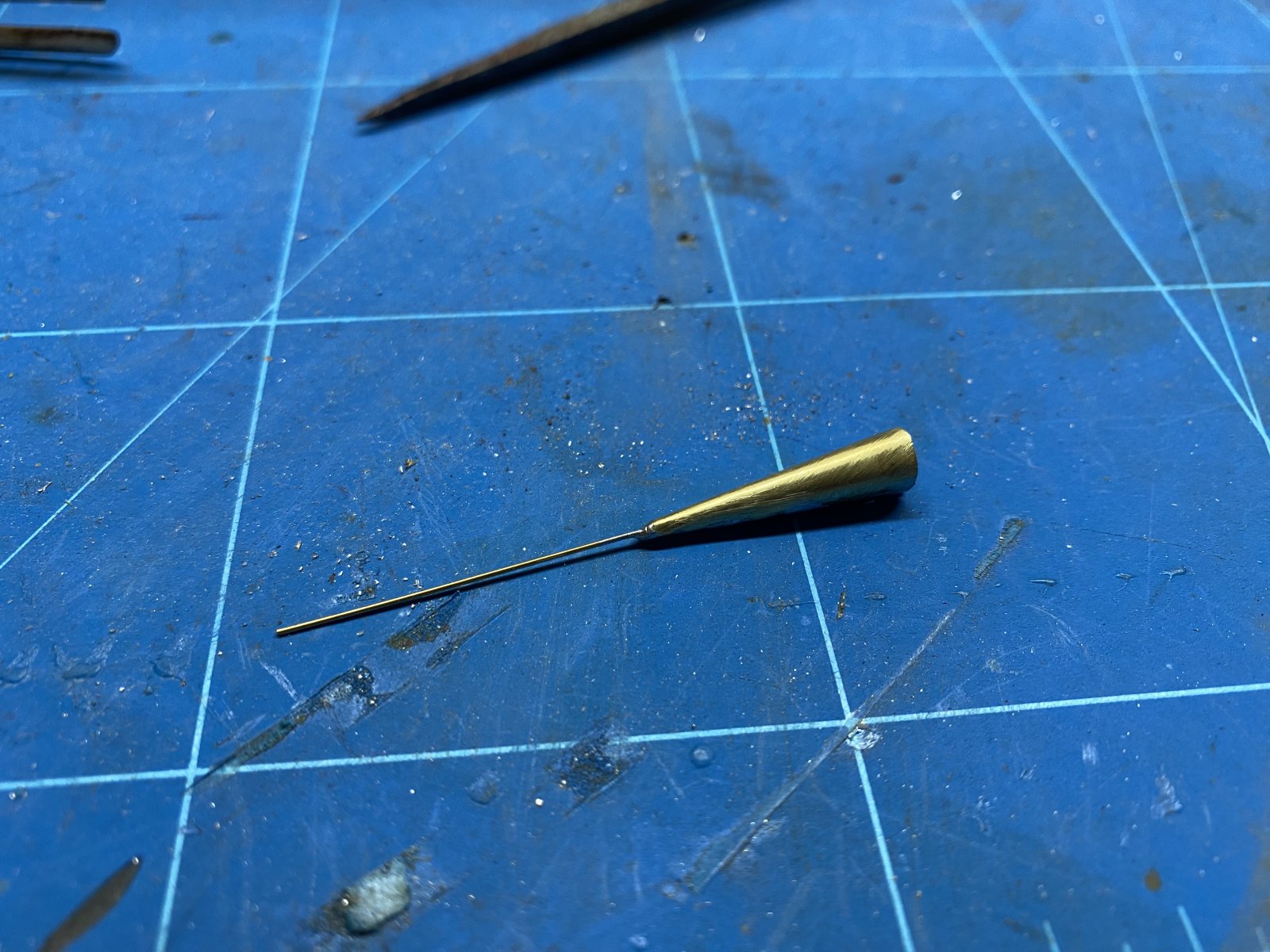

    Deze uit koper gemaakt:
    Deze kwam met wat moeite tot stand. Vervolgens hem laten vallen en na het nodige zoeken vond ik hem terug….onder mijn klomp, plat als een dubbeltje.:hammer:
    Nieuwe gemaakt en de galgen meteen gemaakt en geplaatst. Plaatje:
    De galgen komen echt klem om de mast. Niet verlijmen maar puur op klemmen met nagels door de steunen in de houten mast. Hierdoor is de masttop wel wat vies geworden. Op zich geen issue gezien hij zwart wordt gemaakt.

    Ik wijk nu toch iets van de realiteit af vrees ik…Hoewel alle platbodems vroeger afwijkend waren van elkaar, denk aan het hout dat men nam hoe het was en de aanvullende eisen en vragen van een schipper, denk ik dat ik nu over de schreef ga.
    IJzerwerk werd vroeger natuurlijk in de teer gezet. De top van de mast was zwart tenzij het schip afbetaald was, dan werd de top wit geschilderd. De modellen welke ik heb gebouwd heb ik zo uitgevoerd.
    Op de TX33, een bestaande blazer, is de top zwart en het ijzerwerk wit. En, dat vind ik wel mooi. Wellicht was er vroeger een schipper die regelmatig de knecht de mast instuurde om dat ijzerwerk te ontroesten en wit te kwasten?
    Hoe dan ook, deze kleurstelling heb ik ook toegepast:
    nu nog de pennenbank aanbrengen, de wimpel en een zg hemelboender. Daarna de mast op kleur brengen.
    De mast heb ik gemaakt van fijnnervig vuren. Jules v Beylen adviseert deze houtsoort voor het maken van de mast. Vroeger werd de mast gemaakt van bijvoorbeeld lariks. Heb gekeken naar dit hout maar dit wordt qua structuur niet fijnnervig genoeg. Vond het ietwat te grof naar mijn smaak. Na wat zoeken vond ik een heel mooi stuk vuren. Hoewel het lariks makkelijker met een mengsel van terpentijn en lijnolie te kleuren is…
    Ik ga op een proefstukje experimenteren met kleuren van het vurenhout. Heeft iemand wellicht tips? Hoor het graag!

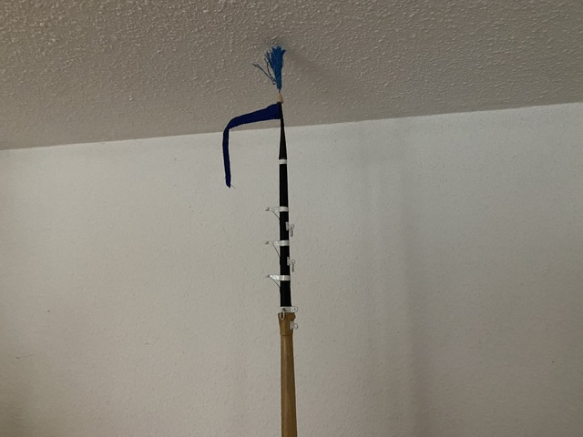

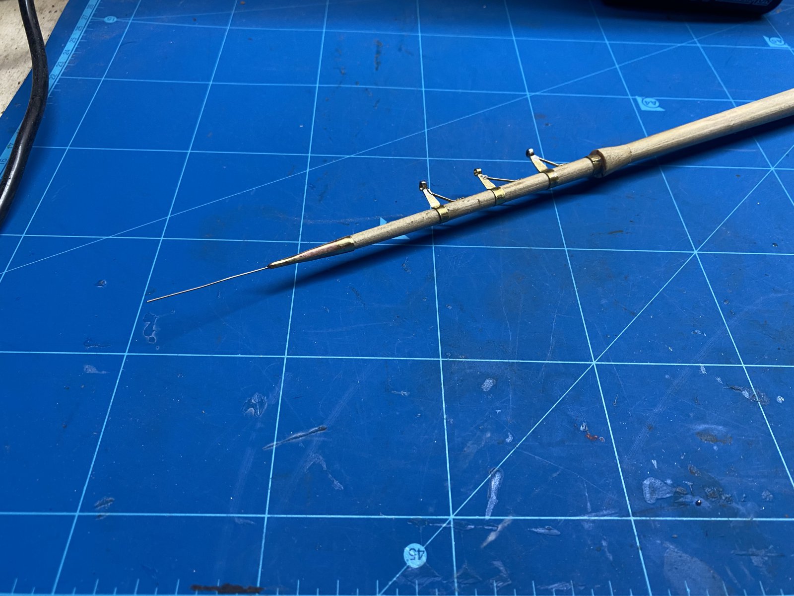

    heb door boek van een blazer gebladerd en gekeken of ik wat kon ontdekken. Bij de TX33 is een mastklosje goudkleurig geschilderd, net onder de hemelboender. Ga ik dus ook doen.
    De mast is nu gereed, inclusief hemelboender. Heb wel eens begrepen dat het nut hiervan was een vorm van bijgeloof; de boender zou de wolken wegboenen en zorgen voor mooi weer.
    De galgen op de top van de mast zijn ten opzicht van elkaar onder een hoek gezet zodat de touwen minder tegen elkaar slijten.
    de muurplank waar het model op staat moet wel omlaag, staat net onder een verlaagd deel van het plafond.:) Het is al met al een best groot schip aan het worden. Romplengte 75 cm. In het echt waren ze 15 meter en ik bouw 1:20
    Onderaan de mast een viertal verhaalklampen en een pennenbank.
    Daarbij ook korvijnagels gemaakt en aangebracht. Dat maken was wel een dingetje. Heb nl geen draaibank dus heb ze vervaardigd met de schroefmachine en een dremel. Even aanzien of ik ze houdt of dat ik een zakje kant en klare exemplaren koop.
