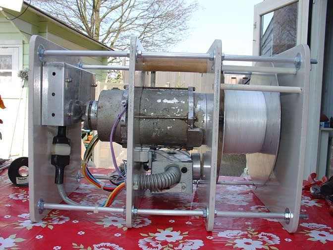

Vandaag de bedrading aangepast en ingekort.

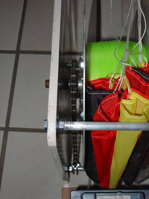

Ook de nieuwe draadeinden zijn er in gemaakt met de juiste afstand bussen en een deel van de draad op de trommel gezet zodat het geheel zijn voltooiing gaat bereiken.
Ook de draad geleiding voor de trommel is in de schotten geperst, op zodanige wijze dat de uitslag van de draad beperkt wordt.
Als het goed is loopt de draad recht door naar de keer rol en is eigenlijk de draad geleiding niet nodig maar ook uit veiligheids overwegingen heb ik hem er toch op gemaakt.
Mogelijk dat ik er nog links en rechts wat bij moet maken om de draad te begrenzen zodat hij nooit buiten de trommel kan komen maar dat zal de praktijk wel uitwijzen.

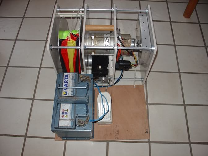

De handgreep zit in het zwaartepunt van de lier.
De lier weegt nu compleet totaal 17 Kg, uiteraard exclusief accu.

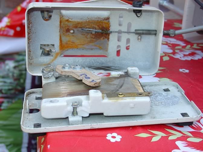

Nadat ik een keer bij mijn vrouw zat te kijken die bezig was op de naaimachine kreeg ik opeens een helder idee om een voetpadaal van een naaimachine om te bouwen..
Dus ben ik gister middag laat nog bij de gemeente opslag wezen kijken en daar lag in de ijzer container een oude naaimachine met een voetpedaal met een weerstand erin.

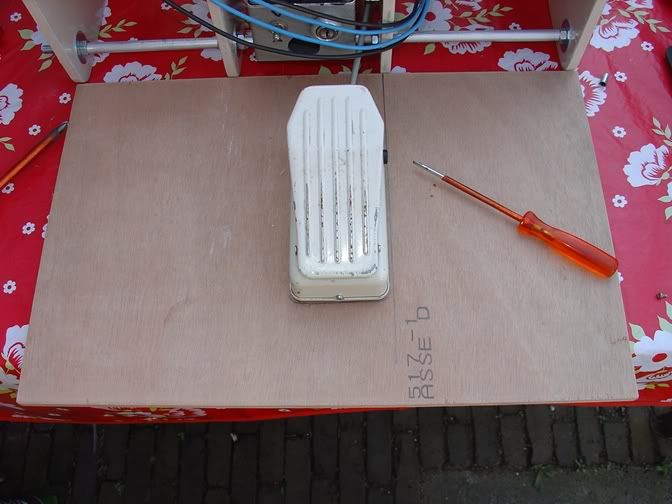

Het voet pedaal, na overleg met mijn oude collega s, meegenomen en gemodificeerd.
Tevens nagedacht over de accu hoe deze op te stellen en het voetpedaal stevigheid te geven.
Het voetpedaal zit nu gemonteerd op de plaat waarop ook de accu staat zodat deze op zijn plaats blijft als je druk op het voet pedaal zet.
De lier is inmiddels van 900 meter draad voorzien, 300 meter perlon en 600 meter draad welke geschikt is voor het vangen van een meerval waarvan de breuk kracht 56 Kg is.
Omdat de draad maar 300 meter is heb ik er een aantal malen een knoop in moeten leggen wat ik eigenlijk niet wilde, maar als de testen goed verlopen wil ik deze draad vervangen door gekleurd koord van 1,5 mm dikte op een rol van 1000 meter met een breuk kracht van 96 Kg.
Dat heeft ook als voordeel dat er in de lijn dan enige rek dan zit wat een soepele start van een zwever ten goede komt.
Ook de terug loop ketting is er op gemonteerd.
Wat ik nog moet doen is twee punten maken aan de achterzijde om de lier met grote pennen te kunnen vergrendelen aan de grond.

De randen van de flenzen aan de binnenkant een beetje afronden, als de lijn een keertje scheef staat en tegen een flens aan komt beschadigd deze minder.
Alle wedstrijdlieren zijn zonder geleiding voor de lijn, omdat:
-de lijn er van beschadigd
-het vermogen kost
-het geen zin heeft, de lijn rolt vanzelf netjes op als alles goed uitgericht staat.

De flensen van de trommel zijn uit een plaat geperst en deze zijn aan de draad kant al enigzins rond.

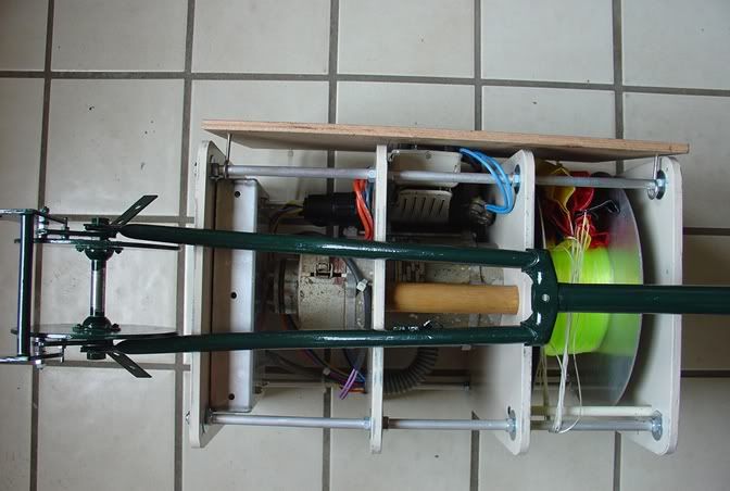

Het laatste stukje van de zelfbouw lier.
De keer rol heb ik simpel gehouden, daarvoor heb ik een voorvork uit een fiets gebruikt met de naaf (spaken verwijderd) die ik doormiddel van schotjes (rond 14 Cm ) van 4 mm hout groter heb gemaakt. In de vork heb ik een conisch stuk hout gemaakt zodat ik hem de grond in kan drukken, met bovenop een beweegbare draad geleiding waar de bovendraad doorloopt die ook een beperking geeft van de uitslag van de draad (tot recht boven de trommel ) en de mogelijkheid om het geheel te schoren.
De pen van de voorvork kan 35 Cm de grond ingedrukt worden dus voor het omtrekken ben ik eigenlijk niet bang waar ik wel mijn bedenkingen heb dat op een gegeven moment de krachten zich verplaatsen naar boven waardoor de pen uit de grond kan worden getrokken.
Vandaar ik toch maar een mogelijkheid heb gemaakt om hem te schoren.
En dan ziet dat er zo uit.
Het geheel is nu gereed voor een veld test om te zien of hij de zwevers met een redelijke snelheid omhoog trekt en dosering van de benodigde kracht door de electronische sturing van de motor, aangestuurd door het gemodificeerde voetpedaal, mogelijk is.
Ook ben ik benieuwd als er bij het oprollen ook een kluwen draad gaat ontstaan of dat de geleidingen het voorkomen.
De test zal het bewijzen, binnen kort maar eens bij de boerderij vragen of ik in het weiland de boel mag opstellen om uit te testen.
