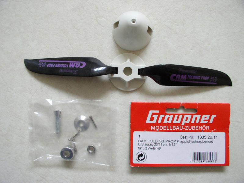

Moet de motor dan ook dezelfde "shaft diameter" hebben of zijn er manieren om het passend te maken?
a) Begrijp ik dat je een klapprop wilt toepassen? in dat geval heb je een centerstuk en collet adaptor nodig die bij elkaar passen (aanbevolen; spulletjes van Aeronaut, oa bij bv RCtechnics en andere betere zaken).
De collet adaptors zijn er in verschillende asmaten dus ook voor de 2.3 van jouw voorgestelde motortje.
Er zijn overigens voldoende alternatieven ook bij HK; ik denk dat je een iets sterker motortje zou kunnen gebruiken maar dit moet ook wel kunnen.
b) begrijp ik dat je een duwopstelling overweegt? Let er dan wel op dat je zowel naar voren als naar achteren een begrenzing van de propuitslagen maakt zoals bv hier op de foto:
full
Geen goede begrenzing naar achteren kan fataal zijn!

a) ik ga de motor in de neus monteren, wordt geen duwer, ik zal naar die begenzing kijken als ik die prop heb, is de eerste keer dat ik zo één gebruik.
b) met deze collet kan ik mn motor geschikt maken voor een prop met een as van 3,17mm RCtechnics ? geeft verder ook geen problemen bij het monteren van de spinner?
c) wat is je achterliggende gedachte met vwb een grotere motor? Guy heeft dacht ik ook een 100W motor erin en die kan die hand - launchen en met rustig weer vliegen, dit moet een rustige vlieger worden. ik heb een Easystar met een 275W motor, dan klopt de verhouding gewoon niet meer..
Bedankt voor de tips!

a) bij normale neusmontage heb je geen begrenzing van het klappen van je prop nodig.
Let op, het motortje wat je voorsteld is met gekeerde as, het is de vraag of je die zo wilt monteren voor trekopstelling. Een as keren kan wel, maar heeft risico dat je alles molt.
b) ??? ben een beetje in the dark wat je betreft prop nu precies voor ogen staat: het asje is toch 2.3mm? dan lijkt me deze collet niet zo voor de hand liggend. (heb je al een prop bv?)
Ga je uit van een klapprop dan gewoon de spulletjes bij elkaar halen die voor die prop en die as nodig zijn. Dus voorbeeld: voor Aeronaut blaadjes een Aeronout tussenstukje en een Aeronaut collet adapter met de goede asmaat.
c) Motortje moet voldoende zijn en is niks mis mee; ik sugereer alleen maar dat ik persoonlijk voor net een beetje meer vermogen zou gaan. (niet veel meer, ik ben ook geen advocaat van de alsmaar meer power richting;))
Hoi Peter,
Bedankt voor de tips! Dus van elke (klap)prop gewoon bij het merk de bijbehorende spullen kopen.
En waar zie jij aan dat die motor een omgekeerde as heeft?
Is idd niet de bedoeling, moet een normale motor zijn.
