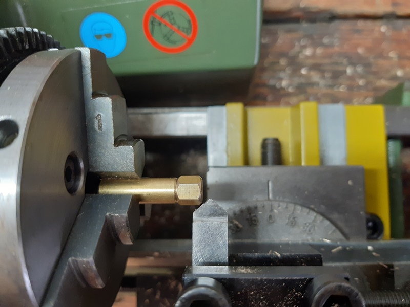

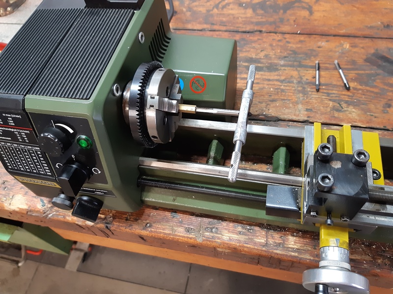

    Vanmorgen even een warteltje van sleutelwijdte 6 gedraaid.
    Dit ging prima, ik stond verstelt van de nauwkeurigheid van het draaibankje.
    Nergens speling o.i.d. en alles voelt zeer solide aan.

    Mooie wartelmoer slw 6mm.
    Welke schroefdraad heb je hierin getapt?
    Welke frees heb je gebruikt voor de schroefdraadkern?
    Ja, de PF230 is verrassend nauwkeurig.
    Wel een succesvolle aankoop.

    MF5.
    4,5mm.
    Beiteltje voor de schuine kantjes heb ik van een stukje toolbit 8x8 gemaakt wat ik toevallig nog had liggen.
    Ik heb bij het draaibankje twee doosjes met toolbit beiteltjes gekregen met de standaard beiteltjes.
    Deze waren weinig gebruikt, dus nog mooi scherp.
