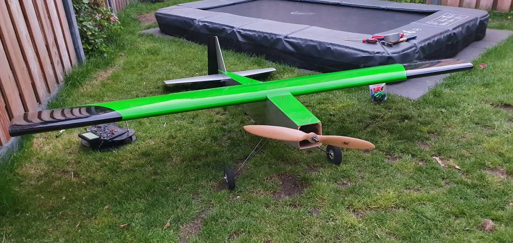

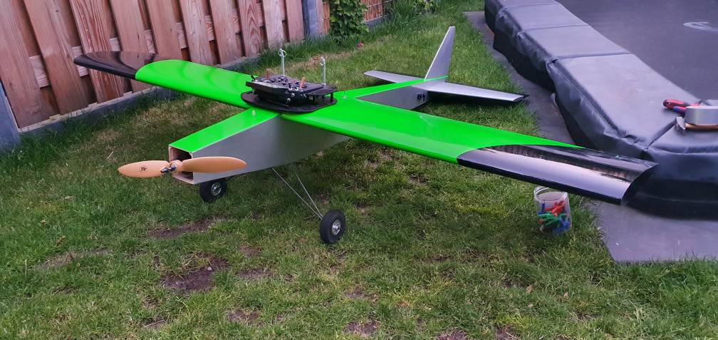

    Nog een lijstje met kleine dingen en dan woensdag dat maiden hoop ik?
    Er moet bijna 700 gram lood in de neus.
    Dat komt aardig overeen met de nu iets te lichte setup die erin zit.
    Om precies te zijn 620 gram,
    Maar er moet nog een wieltje achteraan en de stuurstangen van de staart moeten nog.
    Ik ben alleen vergeten om het totaalgewicht te wegen. Dat blijft nog een verrassing. Zo in elkaar gezet voelt het goed allemaal!
    Verder dik tevreden!

    Nou Arnold, je hebt wel keihard doorgebouwd!! En hij is mooi geworden hoor!
    Arnold 85 vindt dit leuk.
