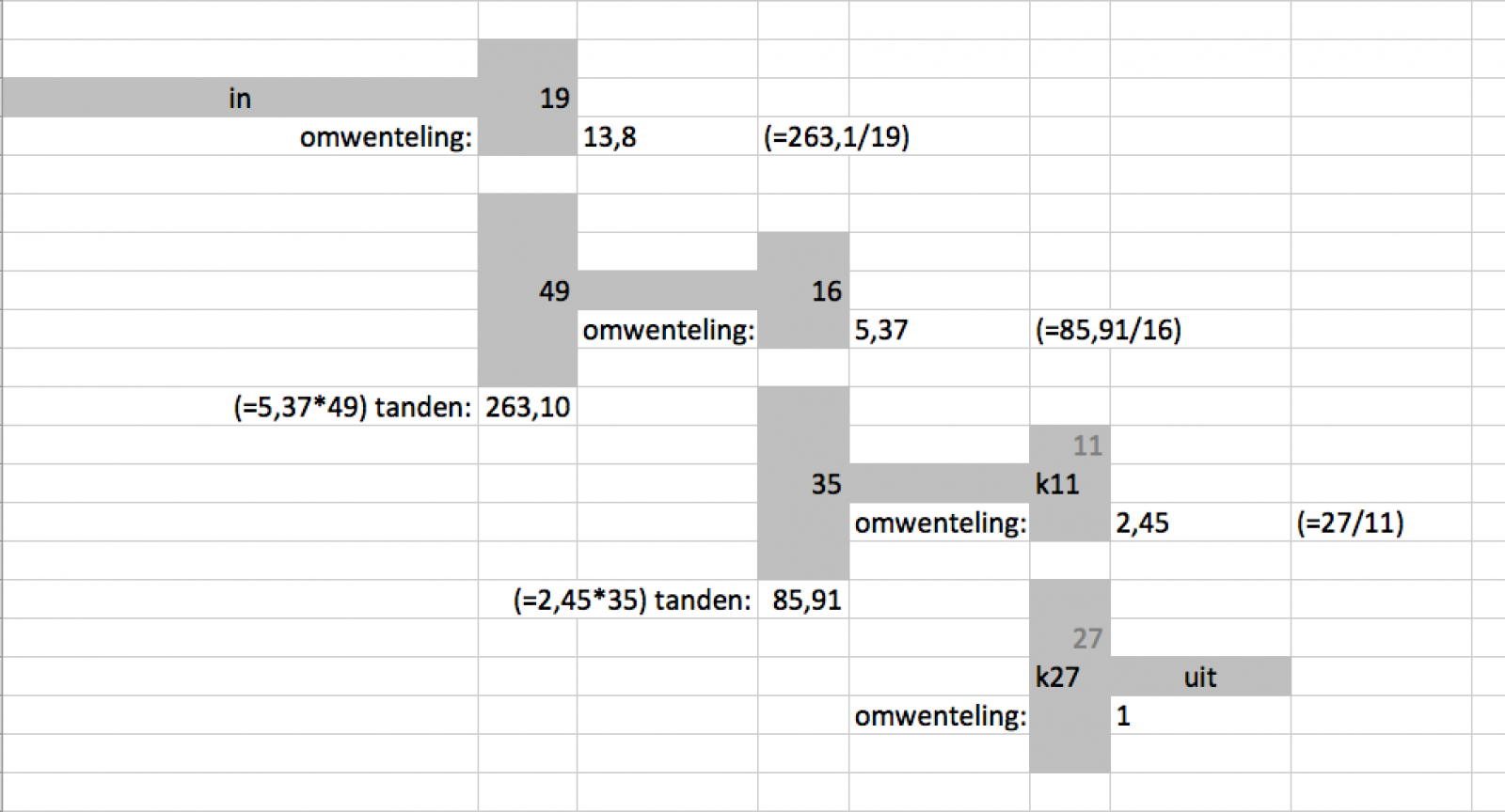

    Ik maak altijd maar een spiekbriefje:
    Begin aan de uitgang:
    1 omwenteling met 27 tanden geeft 27/11 =2,45 omwentelingen van de volgende as.
    2,45 maal 35 tanden geeft 85,91 tanden
    85,91/16 is 5,37 omwentelingen
    5,37 maal 49 tanden geeft 263,1 tanden verdraaiing
    263,1 tanden /19 is dan uiteindelijk 13,8 omwentelingen aan de ingaande as.
