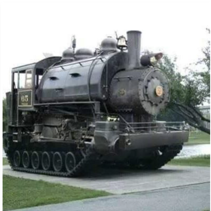

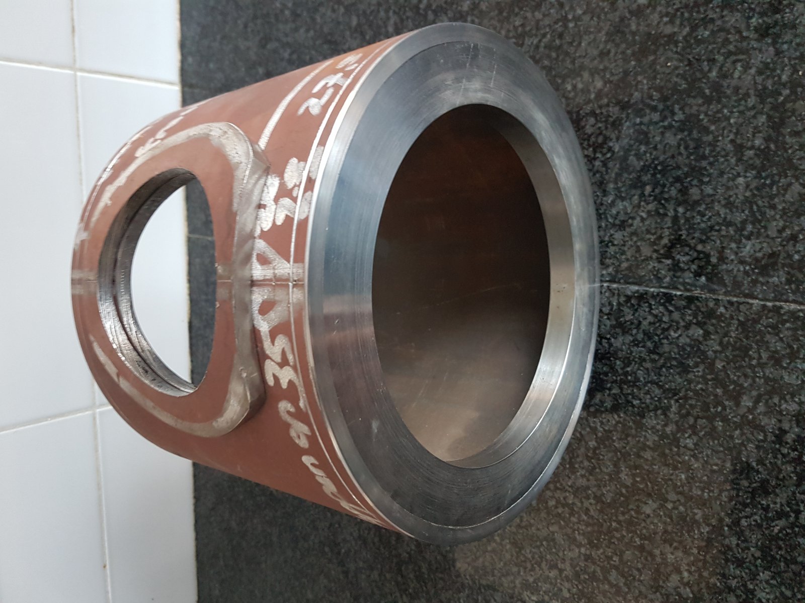

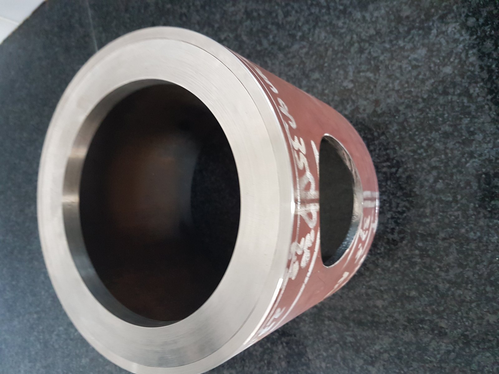

    Ik ben meer uitgegaan van de lombard log hauler alleen in volle rups uitvoering

    Dacht ik je te kunnen blijmaken met een plaatje.
    Ben je het zelf.

    Als je zo die foto ziet is het wel echt een wijs ding hoor hee, en dat op stoom!
    Monsterlijke machine!
