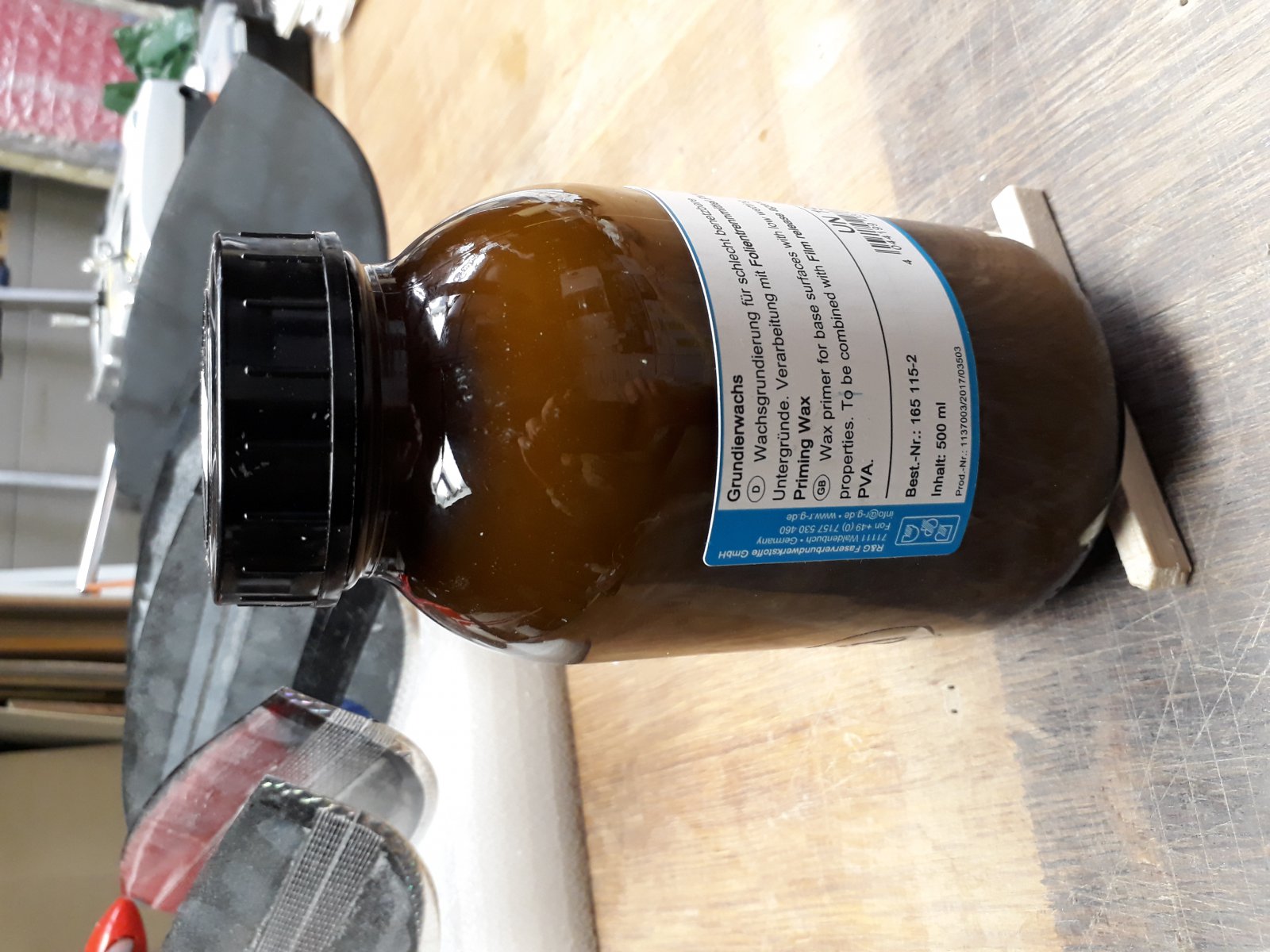

    Voordat ik mijn derde lossingsmiddel aan schaf; zie je de wax op de mylar zitten na aanbrengen? Of blijf je het zo lang poetsen tot de mylars glimmen maar je geen wax sporen meer ziet?
    Wellicht een wat rare vraag, maar ik probeer het te vergelijken met de (dure) PA was die ik gebruik.
  2. Knikvleugel
    Knikvleugel
    20 nov 2008
    133
    Geffen

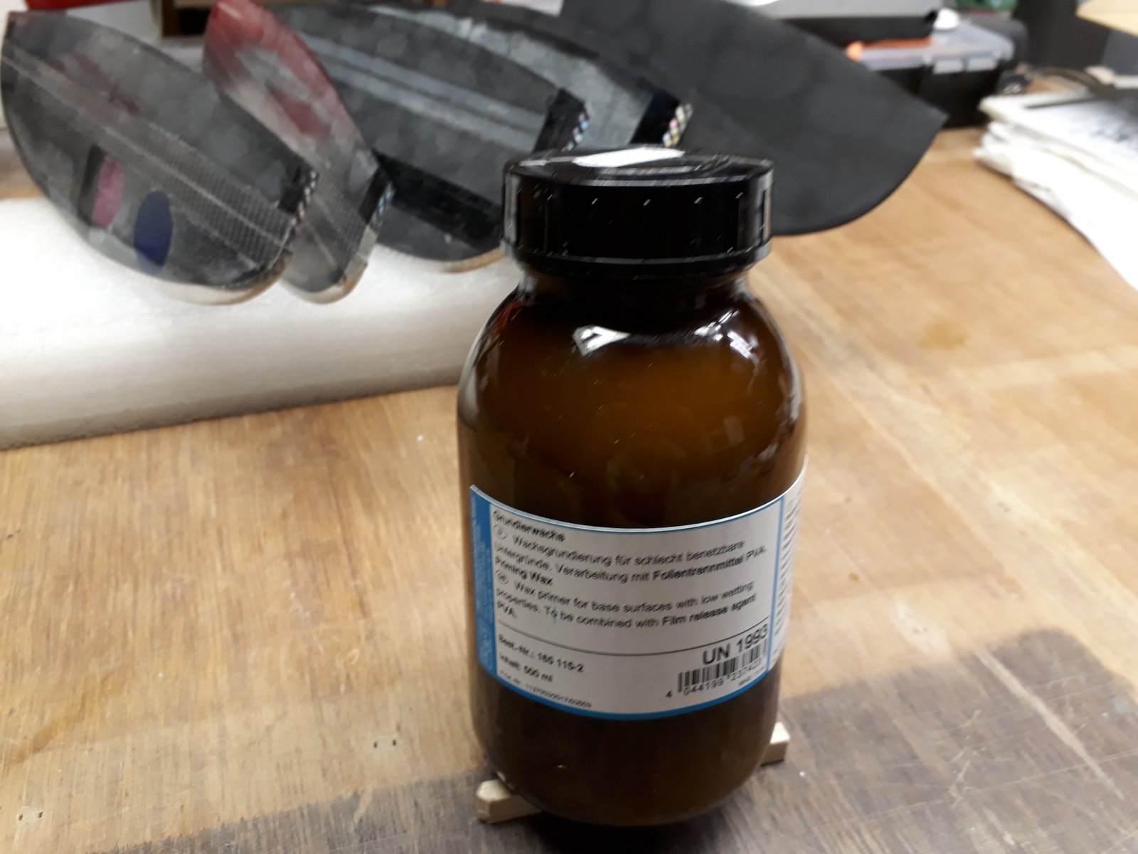

    Juist! Remy, ligt inwrijven met turtle wax of speciale lossings wax van RenG te verkrijgen bij Hobby Inn in Waalwijk.
    Laten drogen, en uitpoetsen met zachte doek tot de mylar glimt.
    Dit is de wax die ik gebruik.Voordeel is dat die heel fijn werkt in combinatie met PVA.
    Thurtle wax daarintegen geeft z.g. visogen.
    Laatst bewerkt: 13 jan 2019
  3. Apfpv
    Apfpv
    31 mei 2012
    311
    Weurt
    Bedankt Gerard. Vraagje: waarom zou je dat doen? Eerst wax daarna de PVA. Is dat vanwege de oppervlakte glans bij rompbouw? Makkelijke lossing en toch een mooi oppervlak.

    Idd Remy, Wax in combinatie met PVA, dan lost je produkt makkelijker. Bij redelijk vlakke stukken als de vleugels is dat niet zo nodig.
    Ik zou wel de mylar zo van de rol eerst een beetje vlak maken met wat hete lucht.
    Dat werkt makkelijker, niet te heet want dan gaat het golven.
    De mylar sjablonen aan de buitenkant kant , de LE zijde ,dunner schrapen om beter de ronding van het schuim te volgen werkt ook prima.
    Bij het lamineren, de mylar zover over laten steken op het schuim dat de bovenste en onderste mylar elkaar niet kunnen raken als er vacuum op staat.
    Succes.
