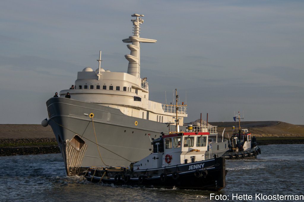

    Hola! Ziet er uit als een "Olde Grieze"
    Vers in de nieuwe primers?
    Of een gevalletje van AKZO lakgarantie?
  18. k-k
    k-k Vriend van modelbouwforum.nl Forum veteraan
    Lid geworden:
    12 jul 2012
    Berichten:
    14.415
    Locatie:
    Oostvoorne
    In 1951 was de Holland een nije grieze Bas en werd ze met moeite door de Bonte brug in Groningen getrokken. Inmiddels is het een dame op leeftijd (70+) en maakte recentelijk een "uitglijdertje" op Terschelling. De grijze in Harlingen is de ex Clyde van Smit Internationale en omgebouwd tot jacht Seawolf. In wezen twee schitterende sleepboten, die historie schreven. Als het stoort poets je het maar weg Jeremy. Gr. Klaas.
