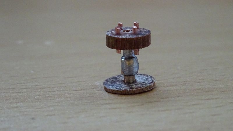

    Op een vlakke ondergrond een stukje niet te grof schuurpapier om spinteren te voorkomen strak leggen.
    Hierna de 4 poten van de trossenbak erop zetten en met weinig druk erop gelijkmatig zachtjes ronddraaiend wat wegschuren.
    Wel regelmatig controleren of het niet te snel of scheef gaat en de trossenbak ook op de plek van het dek zetten en controleren...

    Het laatste stukje op een plat valk schuren Bert! En dan ook nog rekening houden met de dekronding in je S-N:). Gr. Klaas.

    Dat is een goed idee Hans.
    Afschuren van de poten is het proberen waard, ga ik ook proberen.
    Bedankt voor de tips
