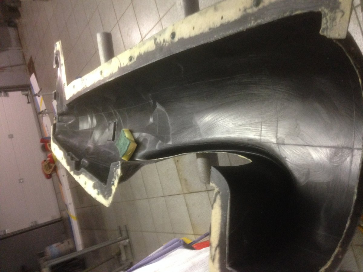

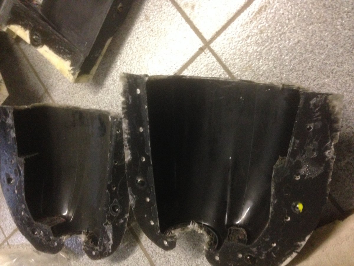

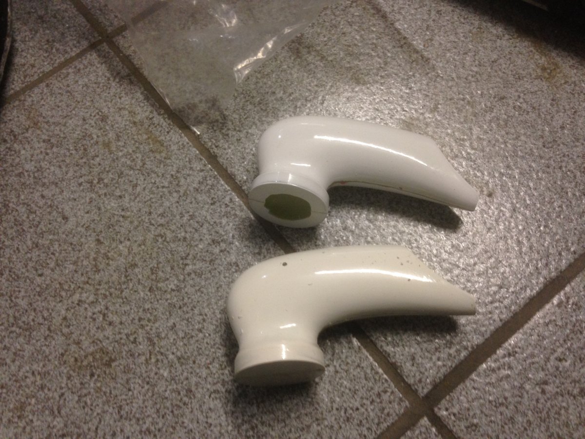

    Vandaag een beetje met epoxy bezig geweest .
    Al een paar motorkappen gemaakt .
    Nog 1 motorkap maken en dan komen de rompen .

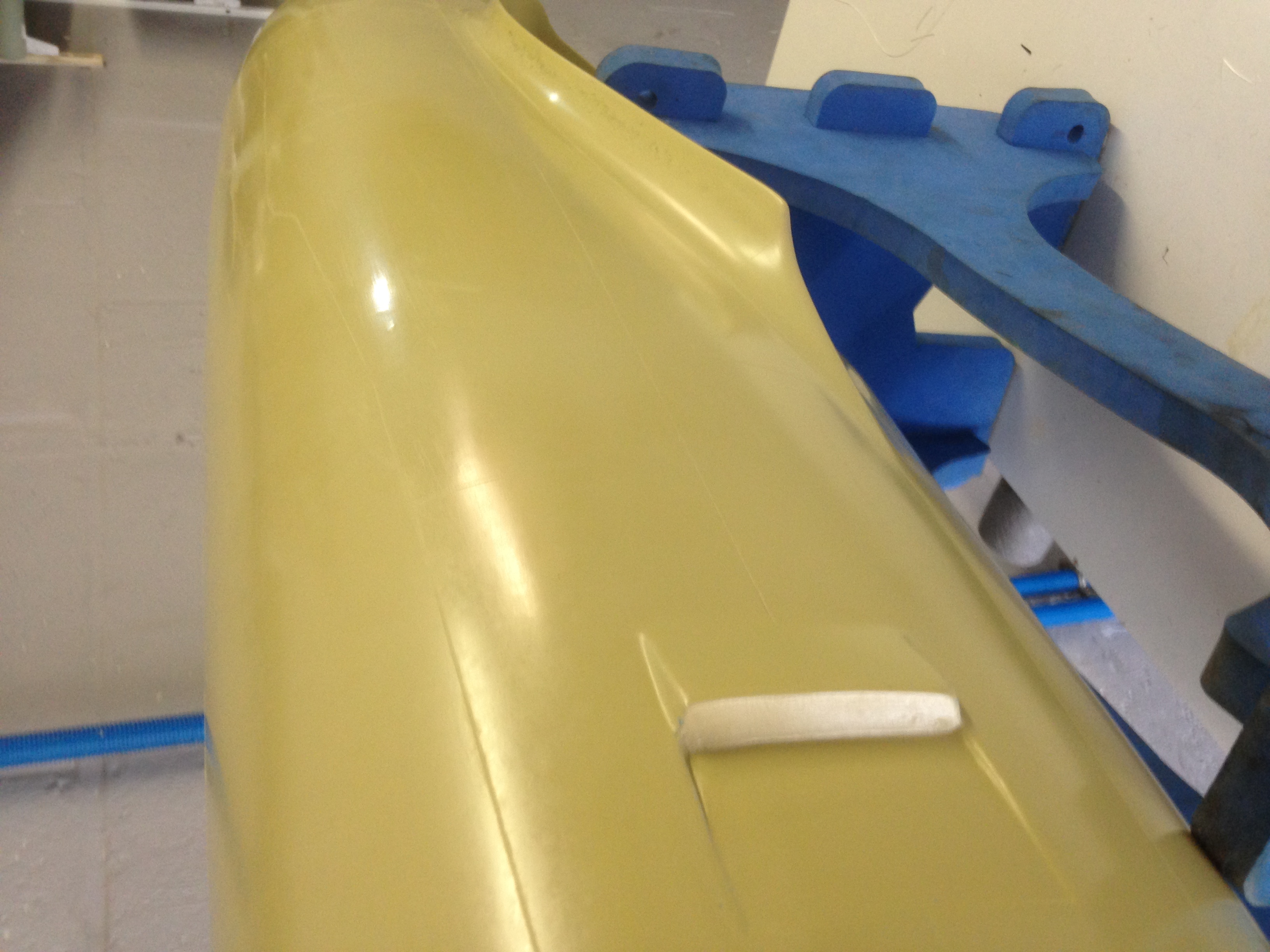

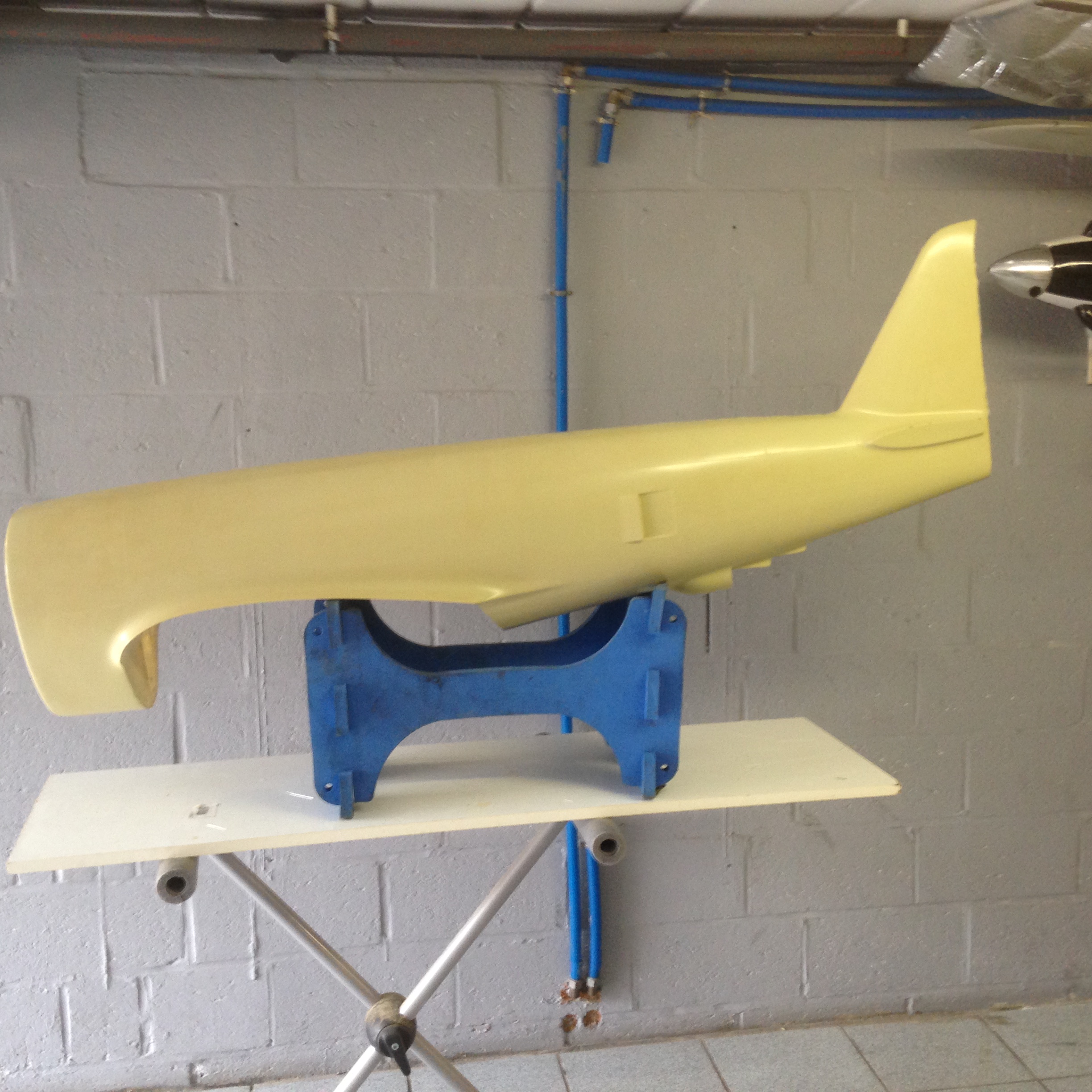

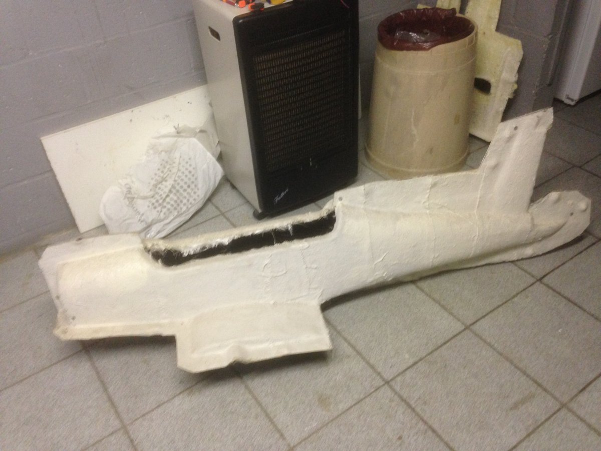

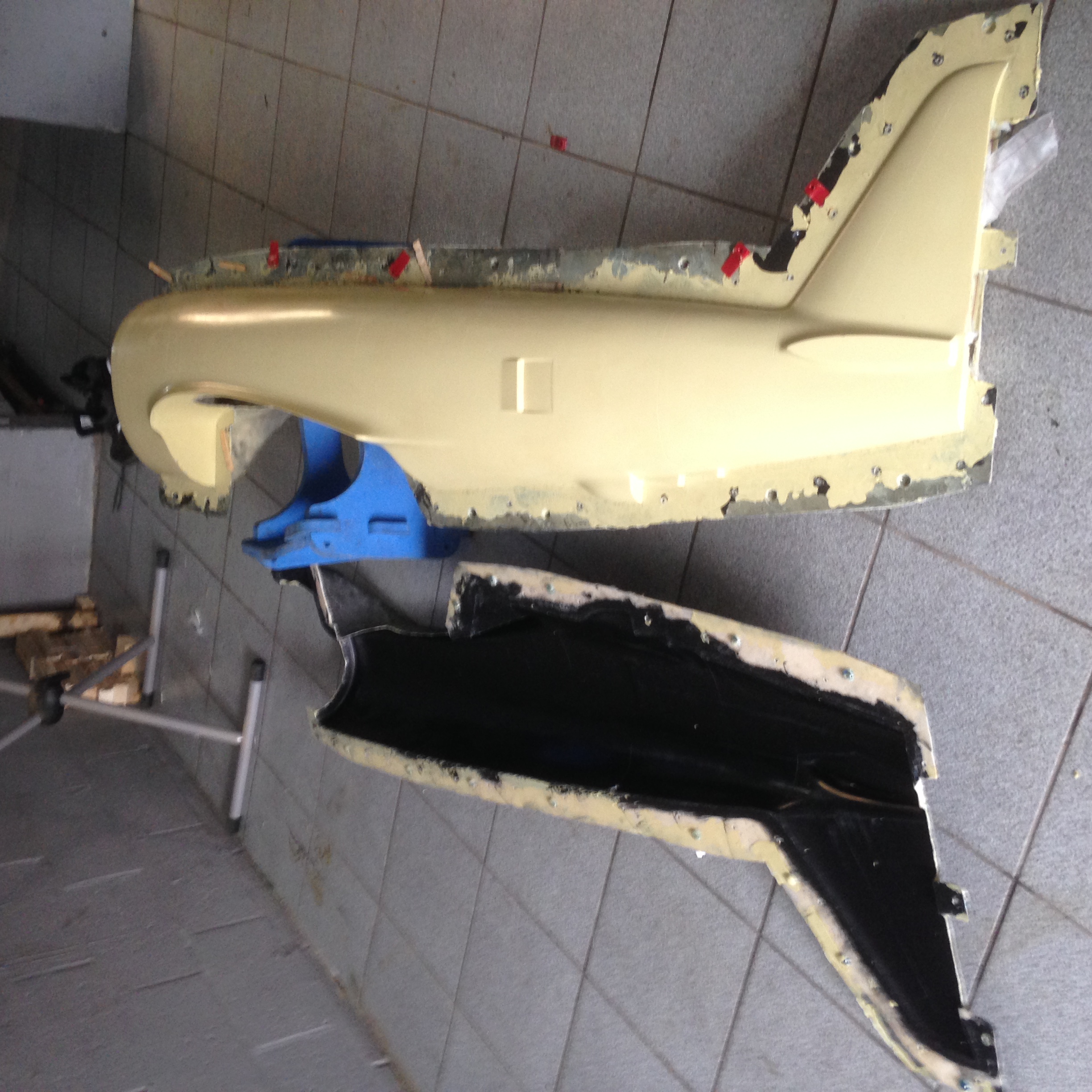

    Deze week een nieuw romp gemaakt .
    Op naar de volgende romp .

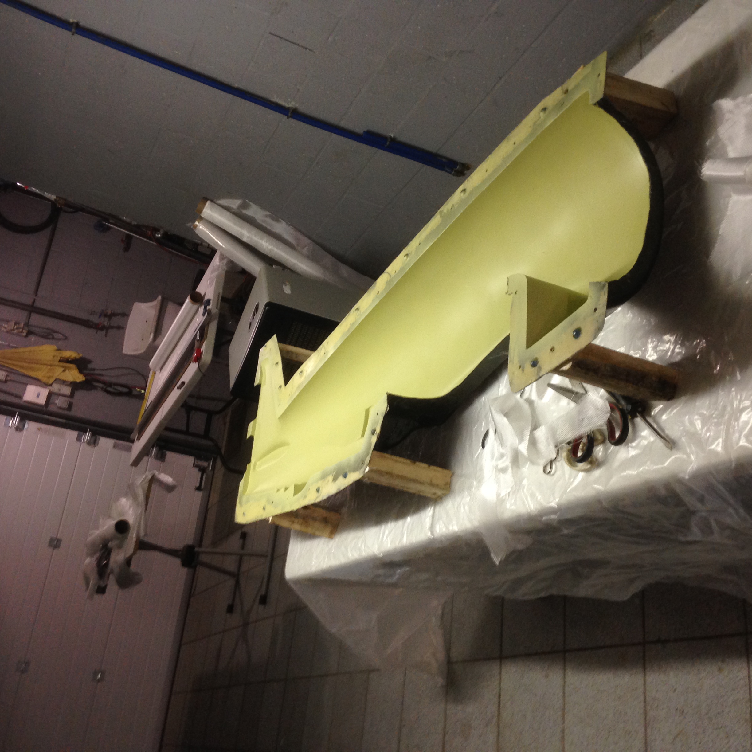

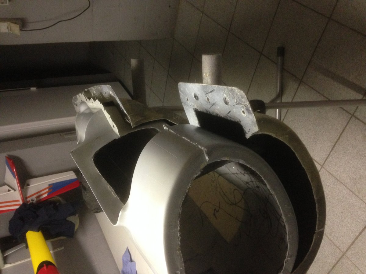

    Na een beetje zoek werk ben ik naar RC europe gegaan om advies .
    Om de vleugel in tweedelig te maken en de stabilo aanpassen met een buis .
    Hij gaat de vleugel volledig opnieuw tekenen en de Stabilo aan passen .
    Dus de tweede romp staat ondertussen bij RC europe .
    Onder tussen aan de derde romp aan het klaar maken .
    Proberen in een andere kleur , grijs .
    Bezig met de delen in de wax te zetten .

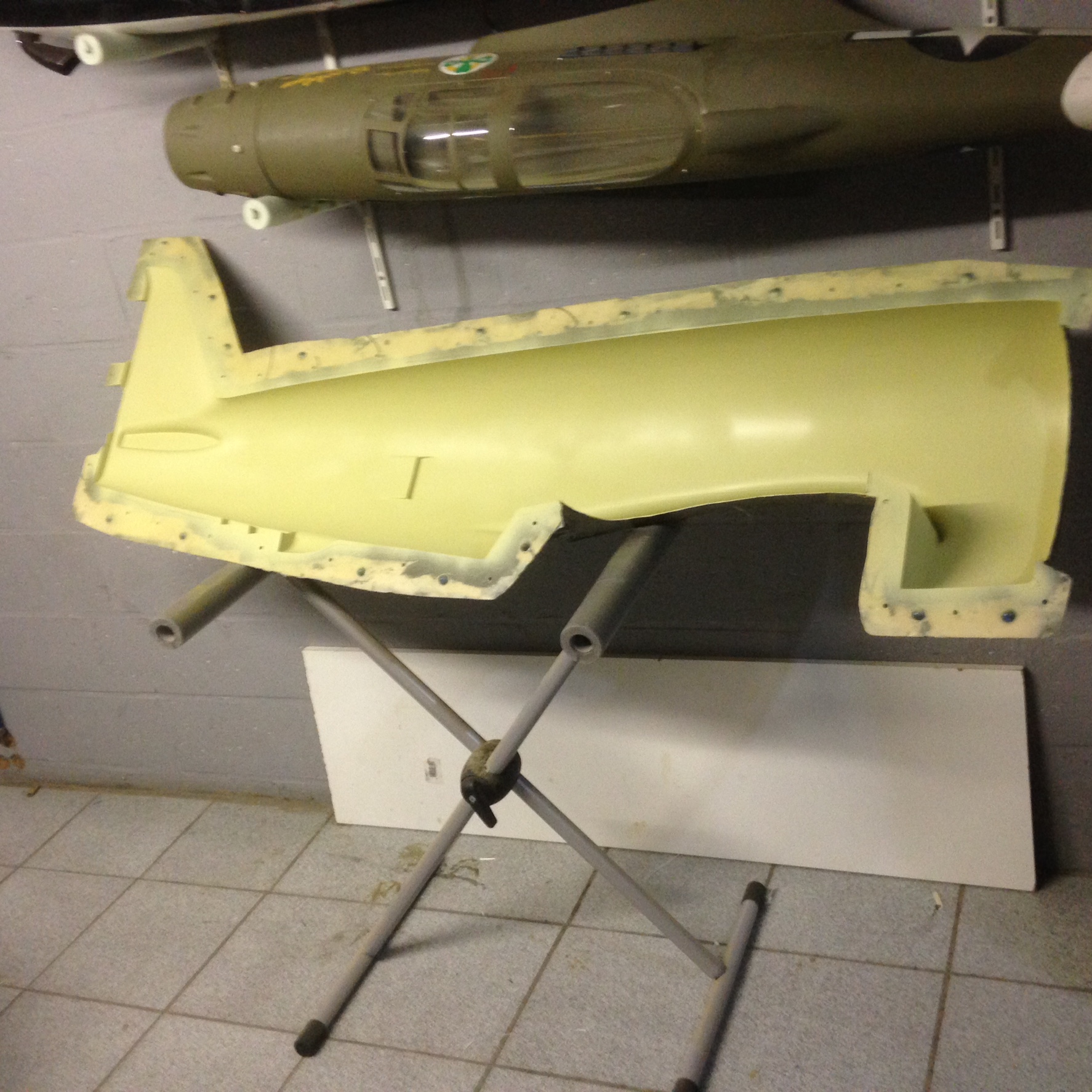

    En eens op zolder aan het rommelen geweest .

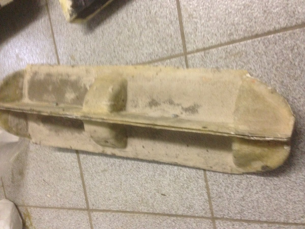

    Een oude mal onder het stof gehaald.
    PC9
    Deze ook eens terug oppoetsen ,bijwerken en een romp maken .
    Hier gaat RC europe ook nieuw vleugel en stabilo uittekenen .
    Het blijft een mooi toestel , deze ga ik in de kleuren van de Australia Roullets .

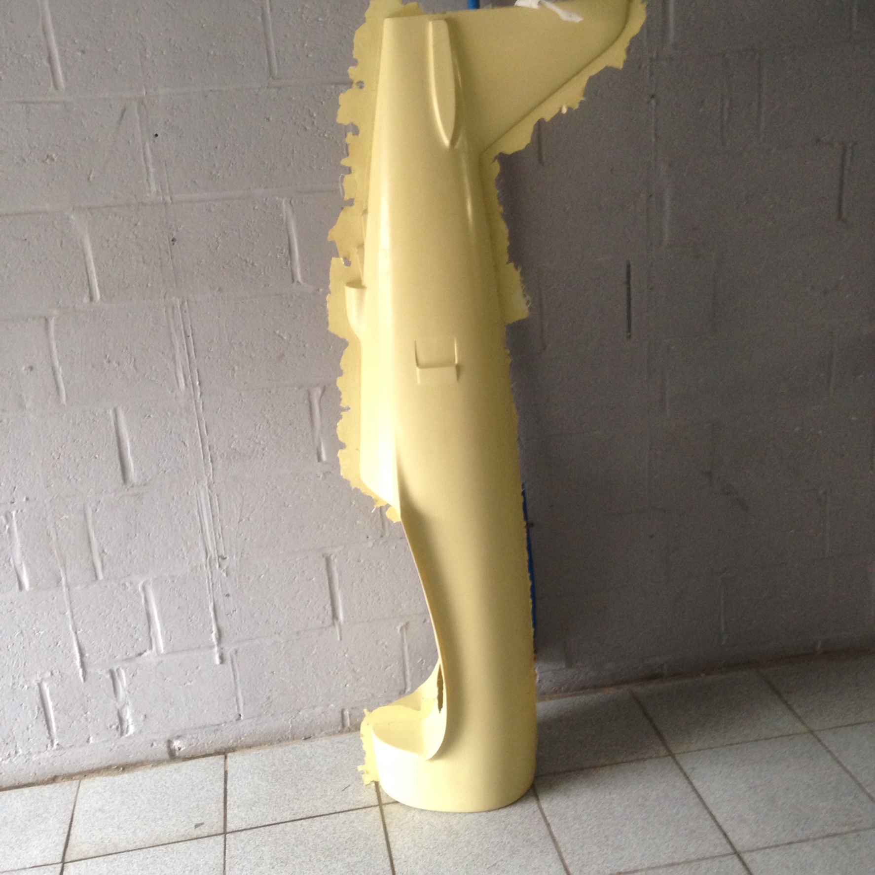

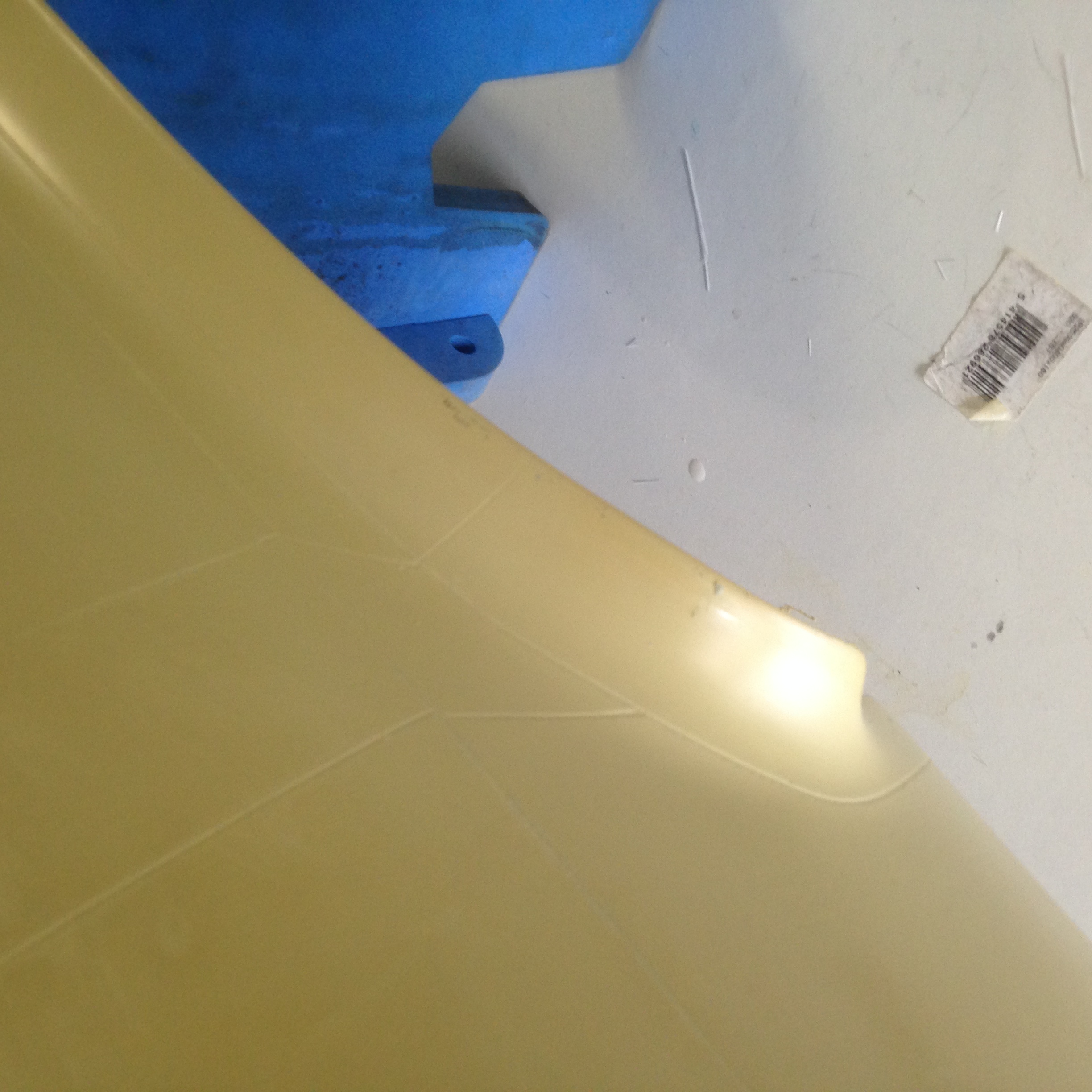

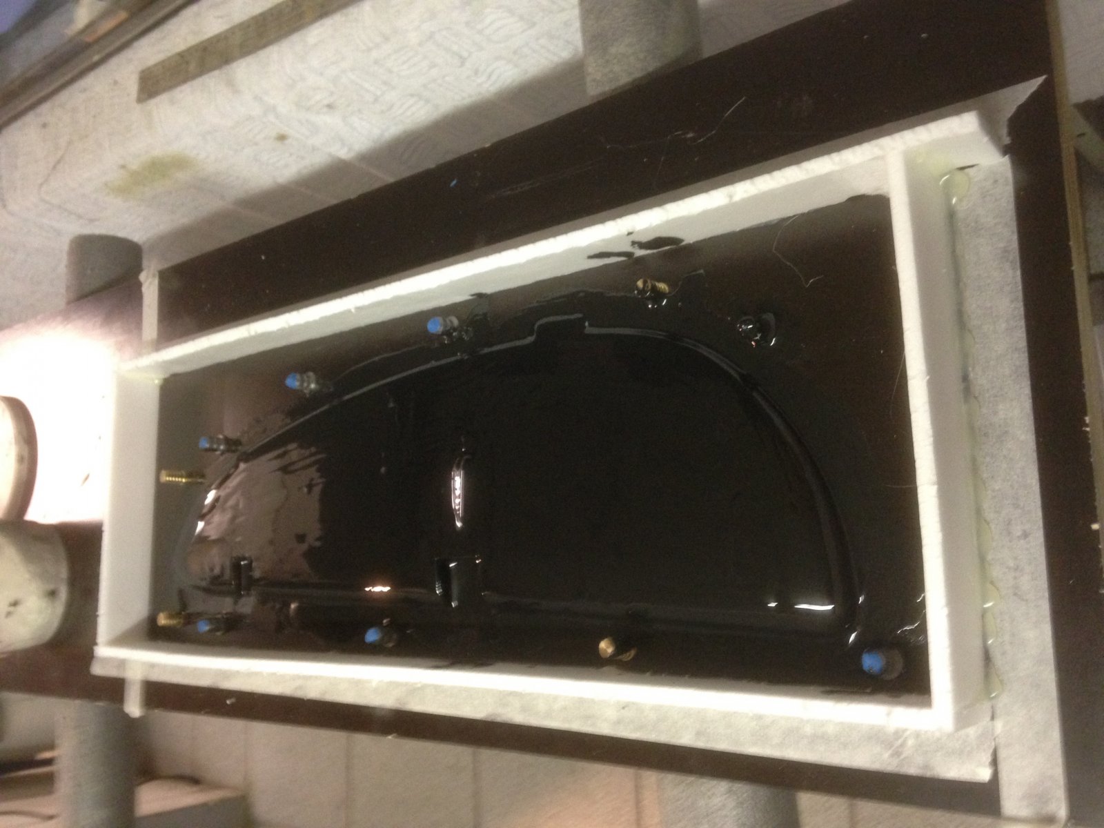

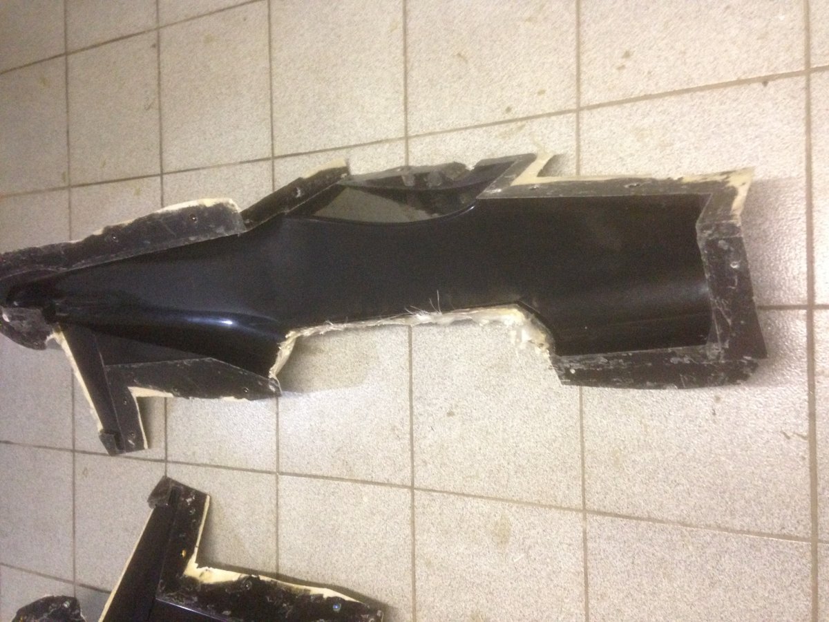

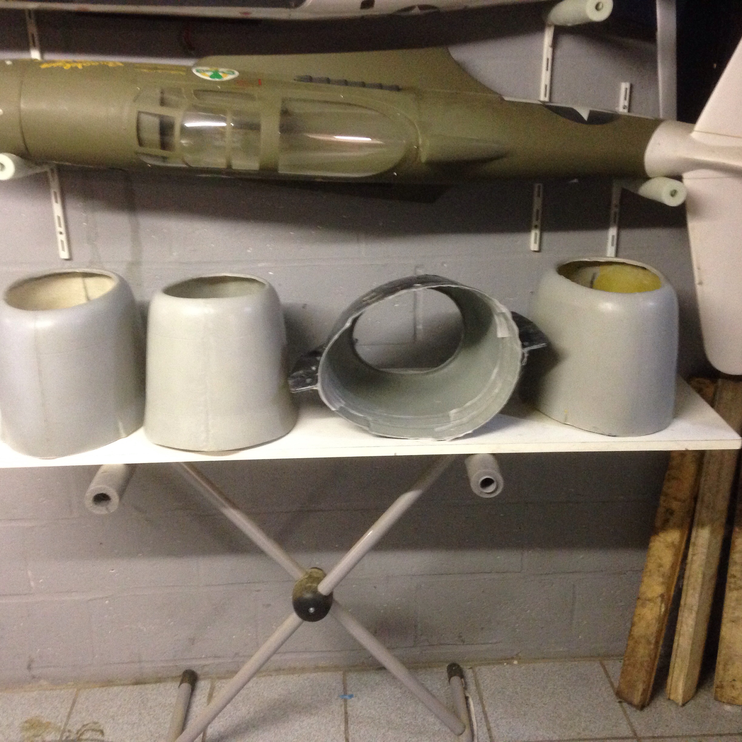

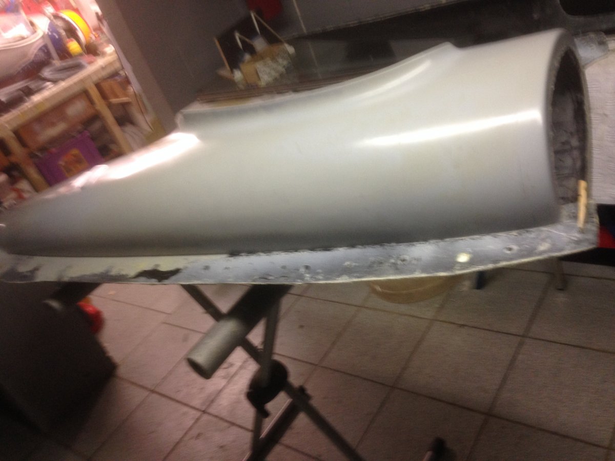

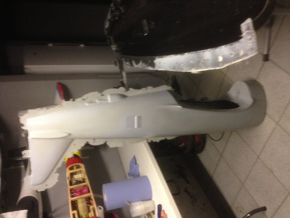

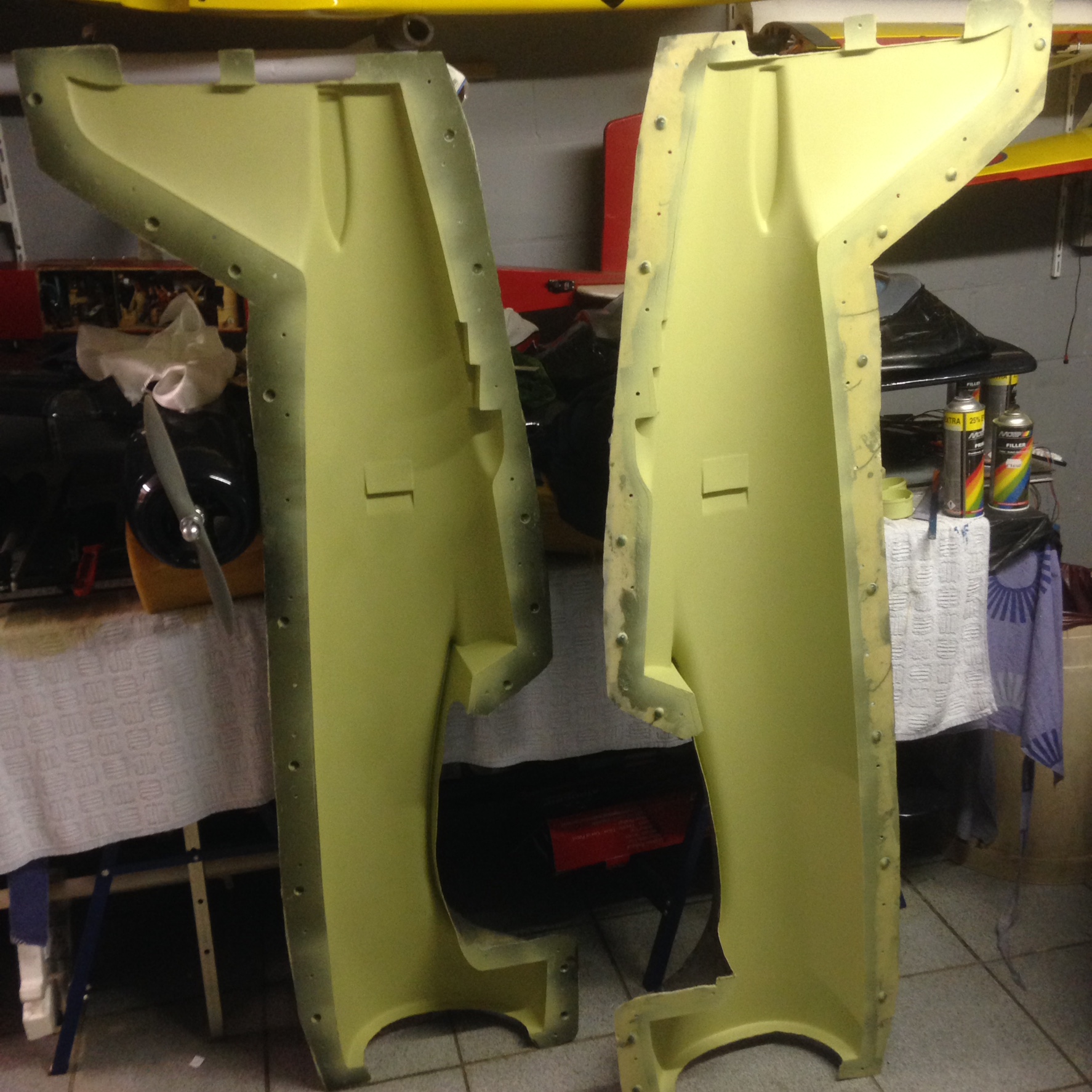

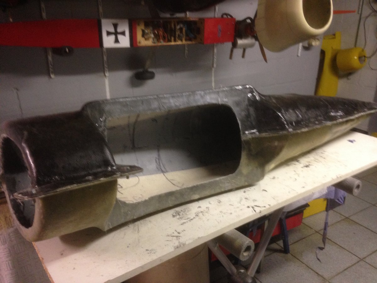

    Maandag romp nr 3 gemaakt .
    Andere lak gebruikt met een ral nummer en expoy met pigment gemengd met dezelfde ral nummer .
    Je ziet de twee verschillende grijs tinten door elkaar lopen .
    En de pigment maakt de epoxy iets de dik , is moeilijker voor het lamineren .
    Volgende terug in primer in de mal spuiten .
    Hier enkele foto's van romp nummer drie .

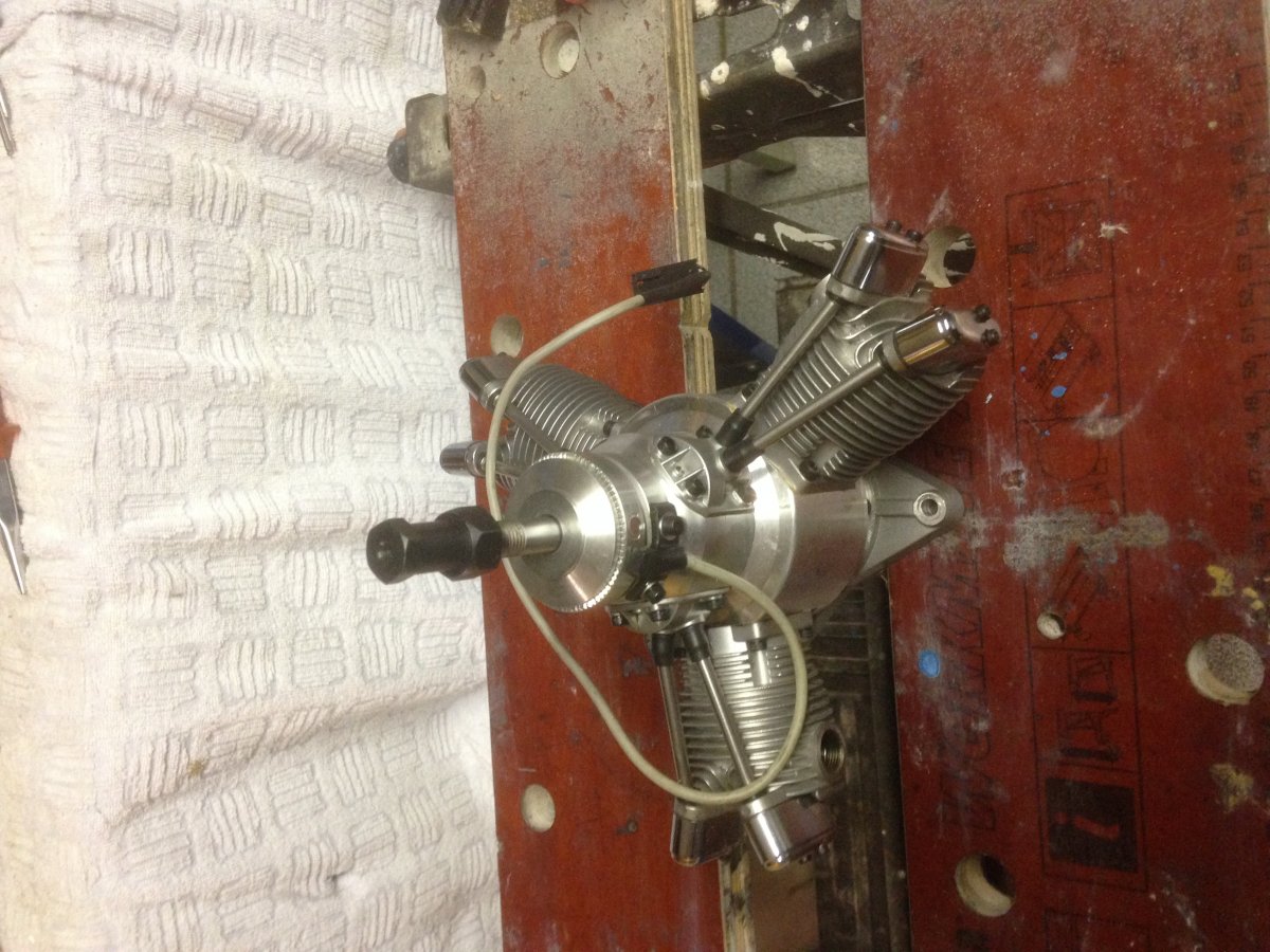

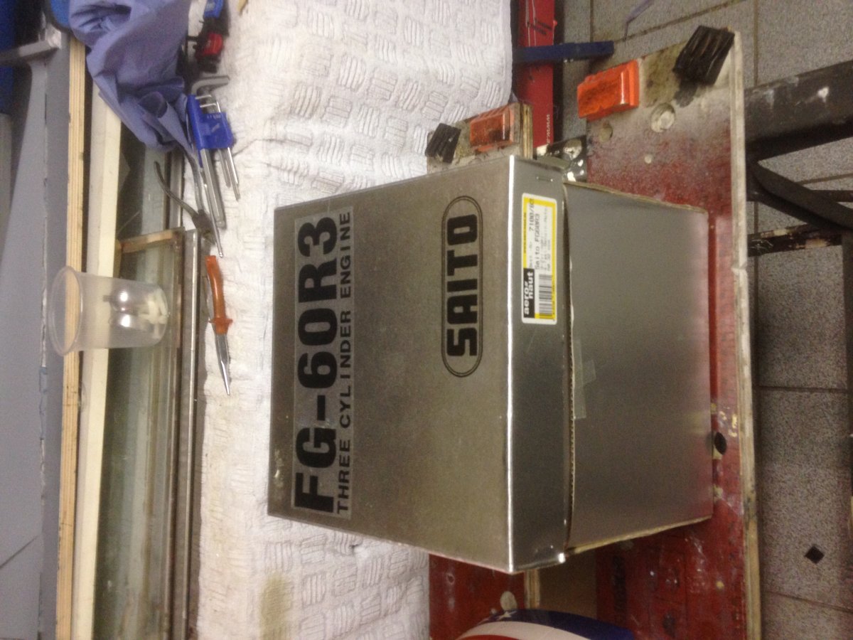

    Klaar maken voor dit jaar , ik had verleden jaar een saito fg60r3 gekocht .
    De DA 50 wisselen en de saito er op .
    Motor verleden week ingelopen , zeer tevreden .

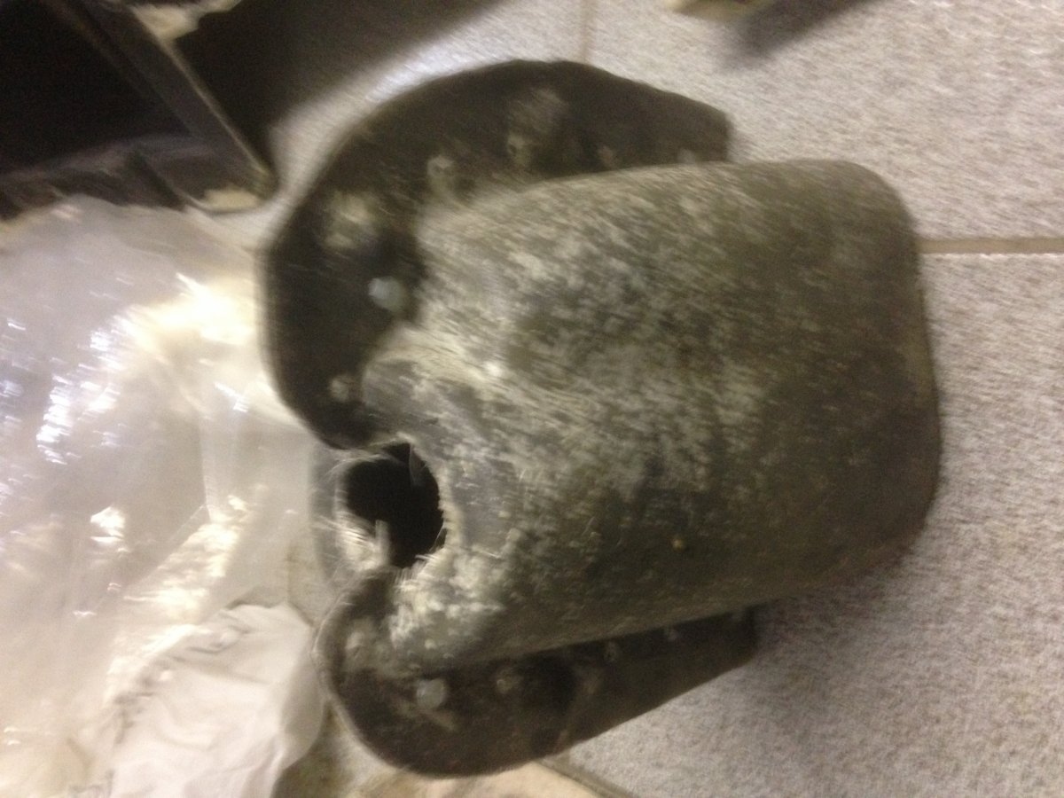

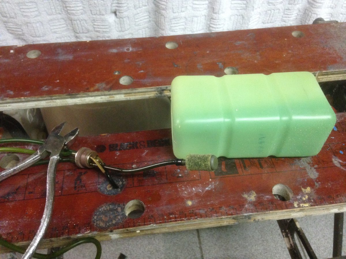

    Benzine tank eens nagezien , en maar goed ook .
    Dit is het resultaat van twee jaar .
    Toevoer leiding vervangen .
    Motor er af

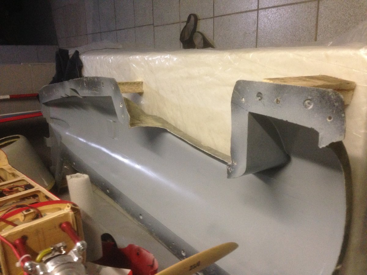

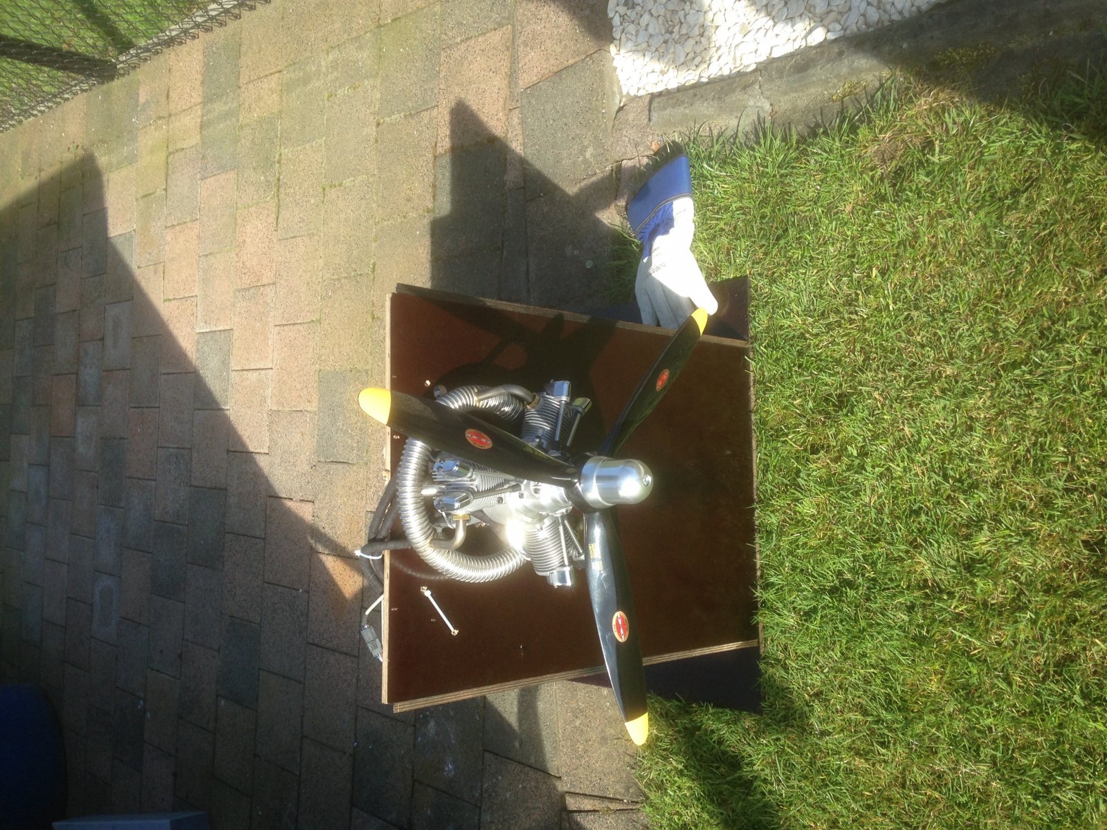

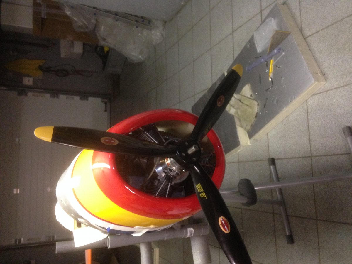

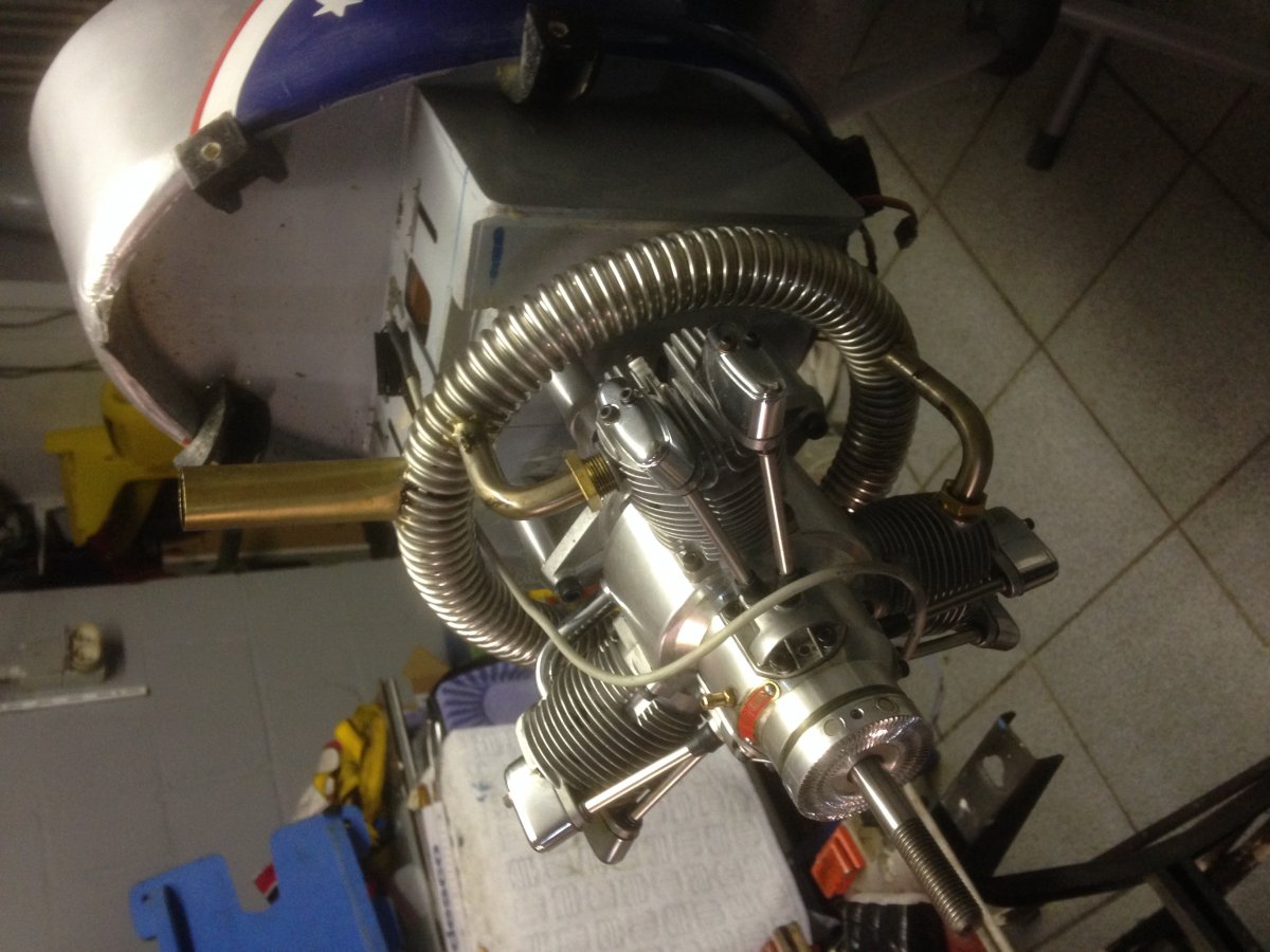

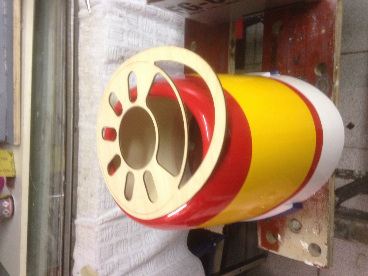

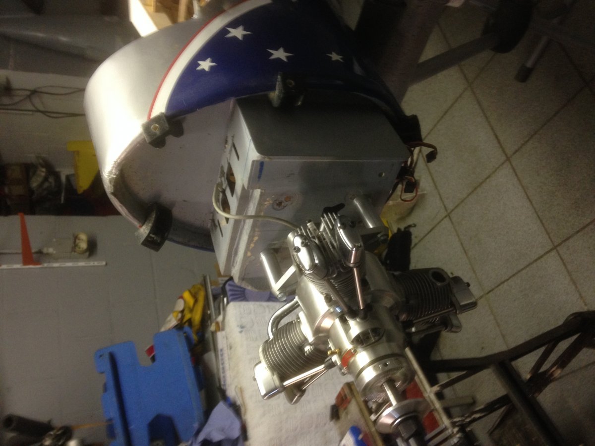

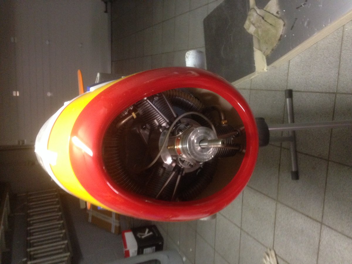

    En de nieuw motorkap en prop
    Voor grote broer van de p47 komt er een saito fg84r3 in .
    Die onder tussen aan het in lopen .
    Nieuw plaats zoeken voor de batterijen .
    Patrick Verlinden vindt dit leuk.

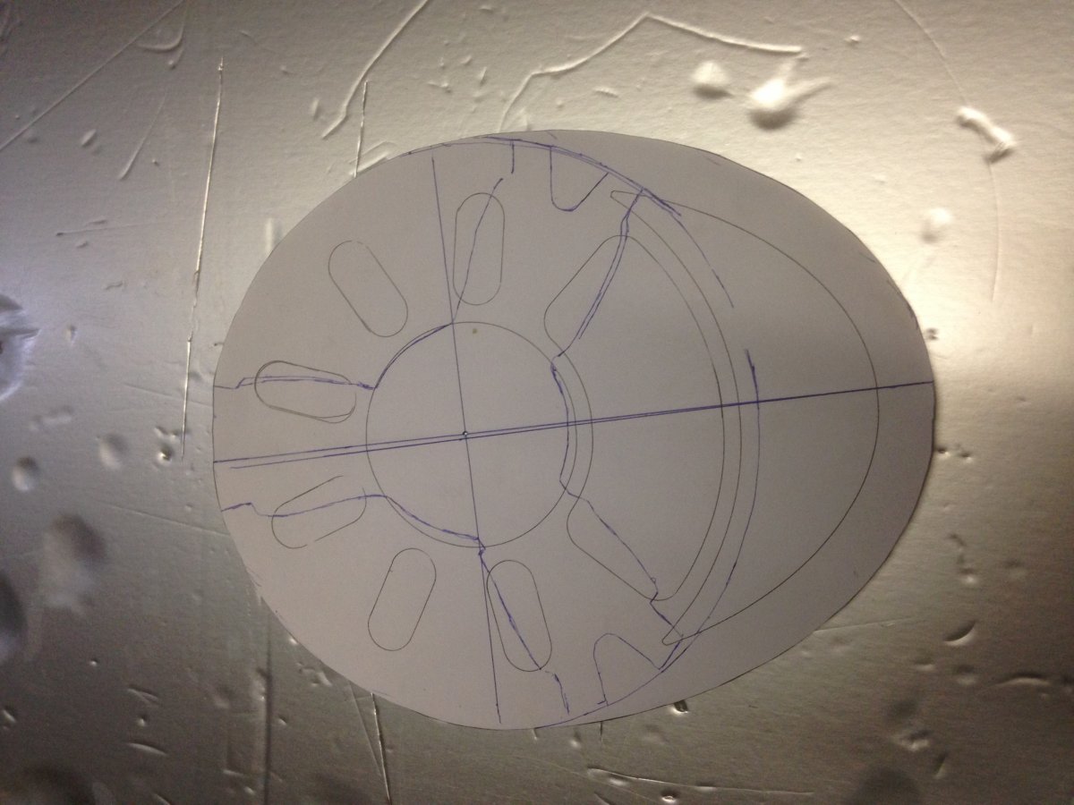

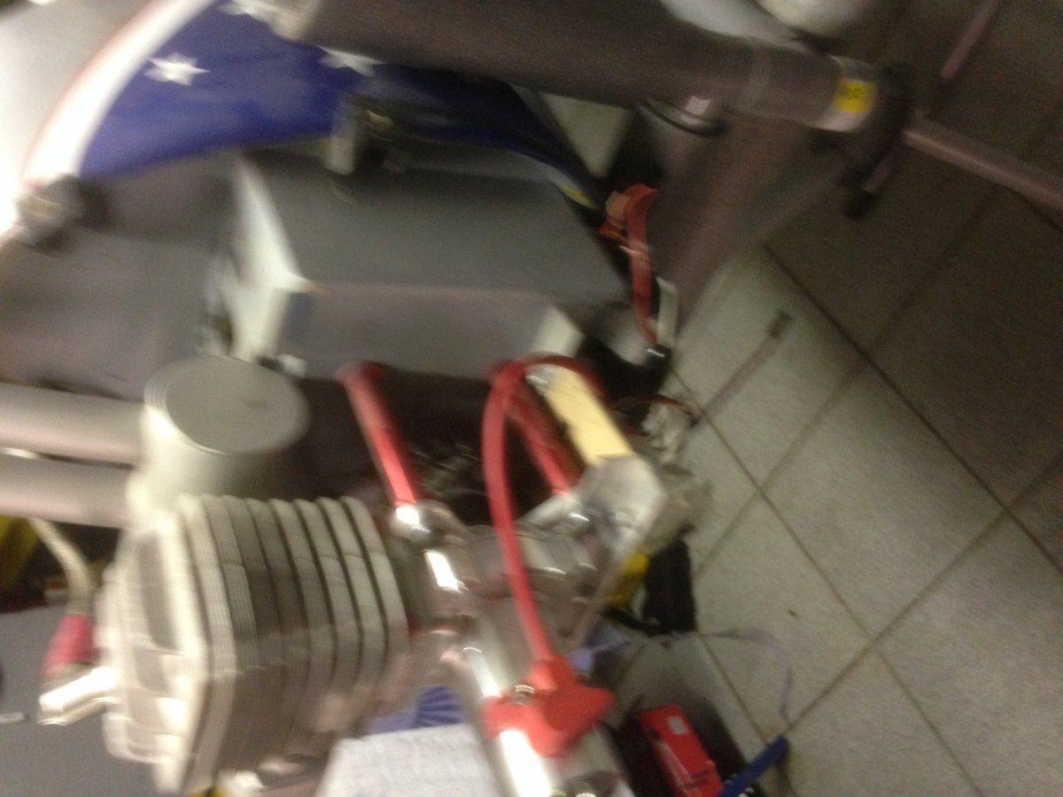

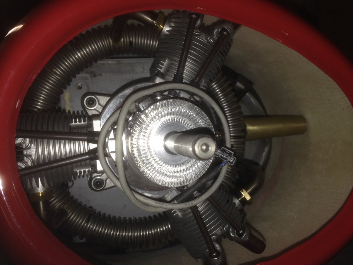

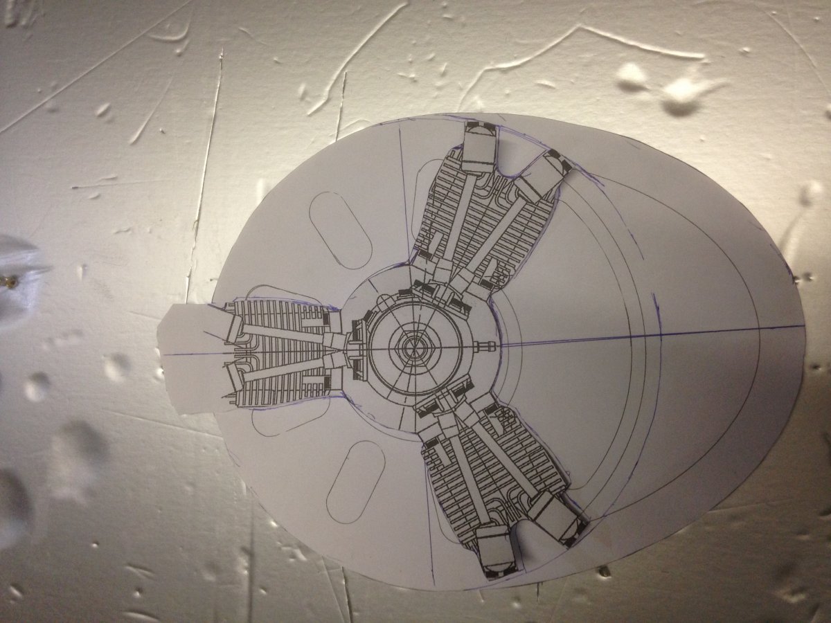

    En nu nog voor een goede koeling zorgen .
    Tekening iets vergroot
    Edwin Lievaart vindt dit leuk.

    Ohw ja....jij maakt wel heel goede aanpassingen daar!

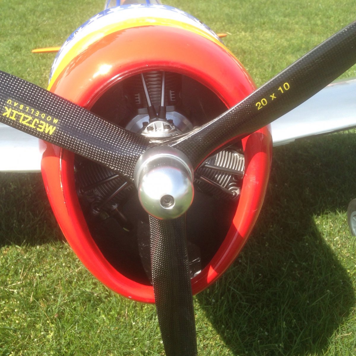

    Is een leuke aanpassing om te doen ,wou dit vorig jaar al doen .
    Toen liep de motor niet goed , dit jaar eens een dag bezig geweest met afstellen en inlopen .
    En mooi het is een mooi geluid met de ring uitlaat .
    Ben eens benieuwd bij het vliegen , zal wel power genoeg hebben denk ik

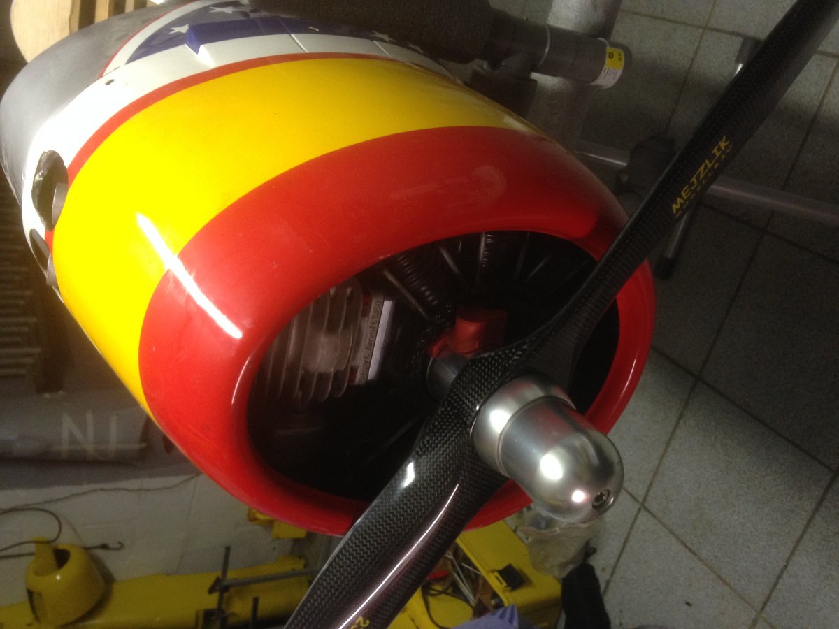

    En de motorkap op zijn plaats .
    Patrick Verlinden en dries_neyrinck vinden dit leuk.

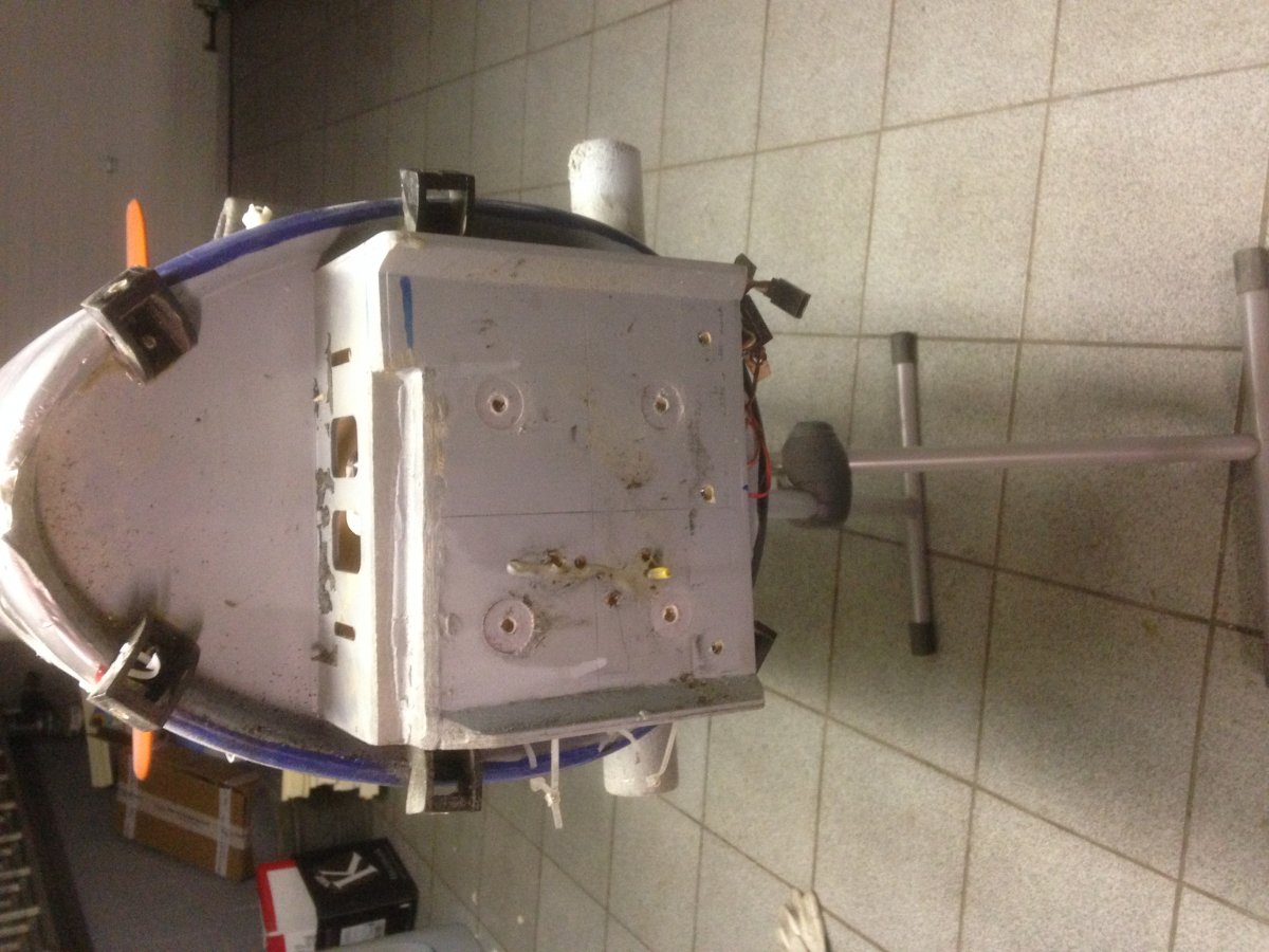

    Motor laten inlopen , 2 liter .
    Motor loopt goed ,geluid met de ringuitlaat is goed
    Klaar om over te bouwen .

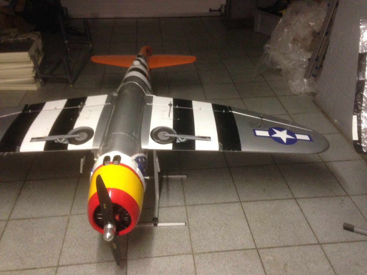

    Motorkap er terug op .

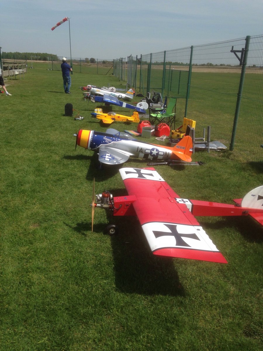

    Robart landingsgestel aan gepast naar elektrisch .
    En een mooie dag op PMF
    En een test vlucht gemaakt , motor nog wat afstellen .

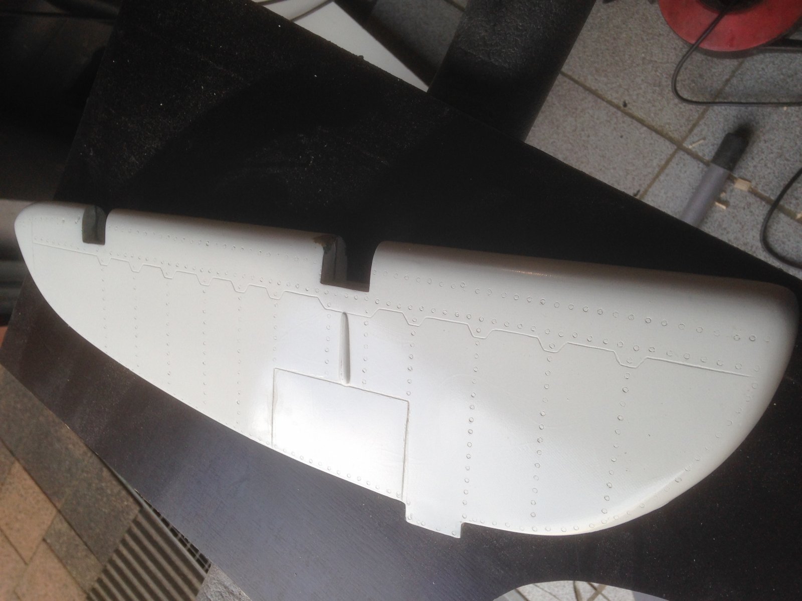

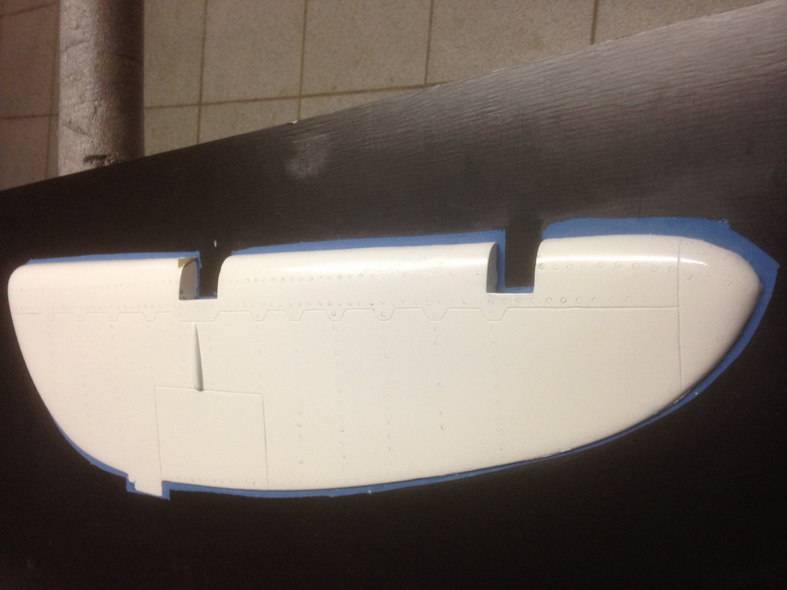

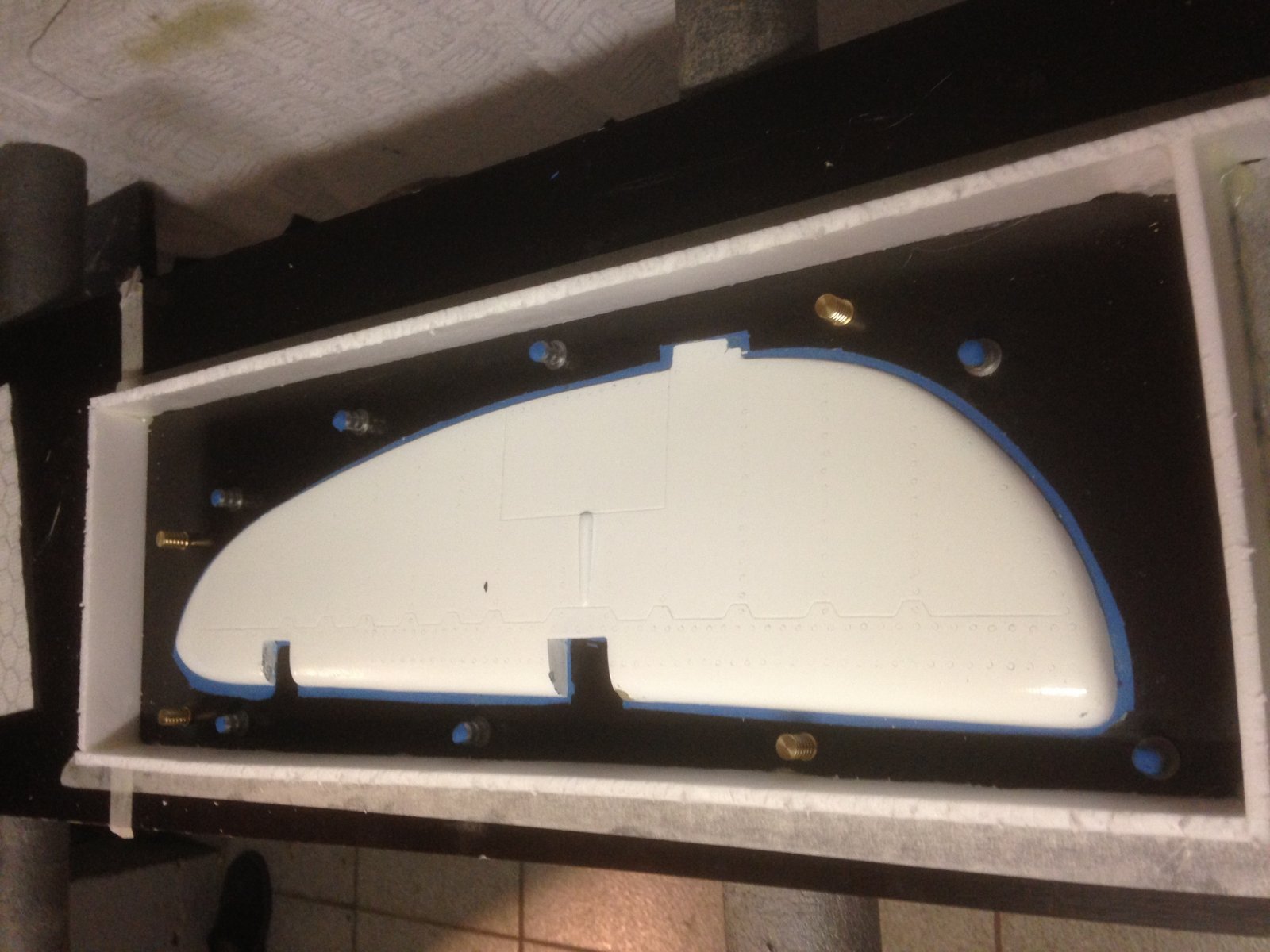

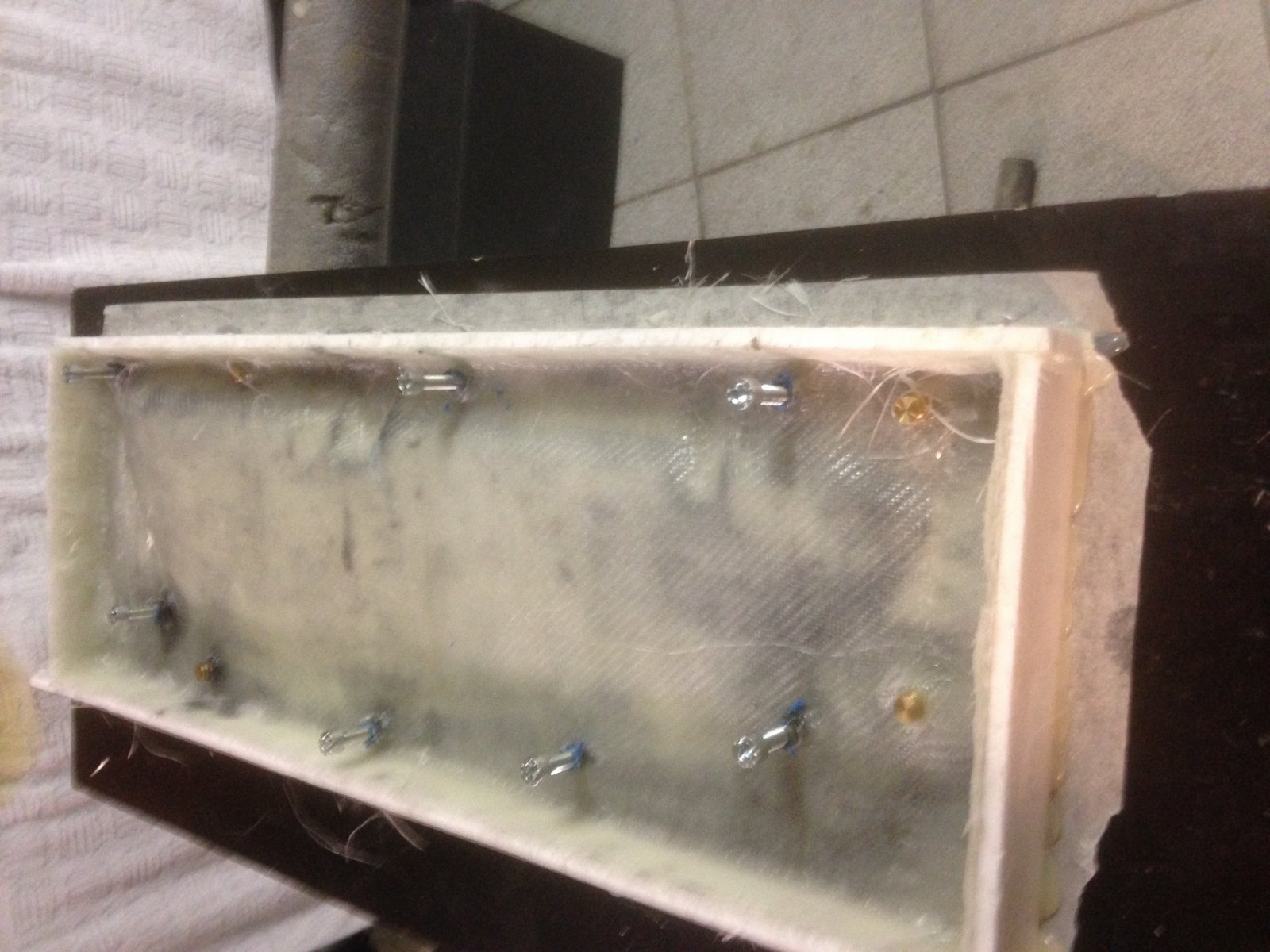

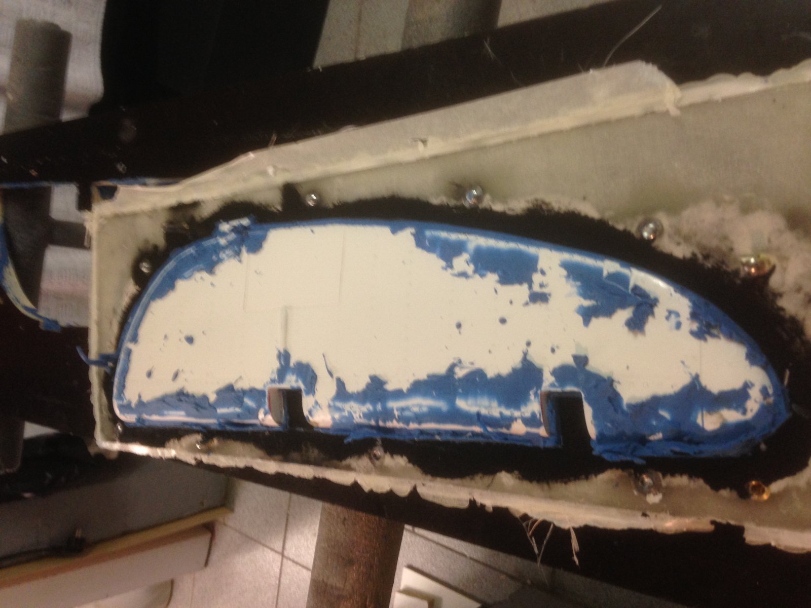

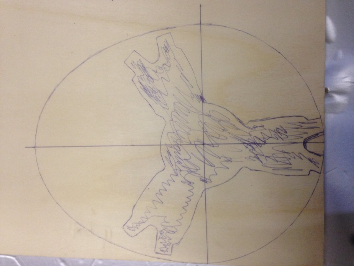

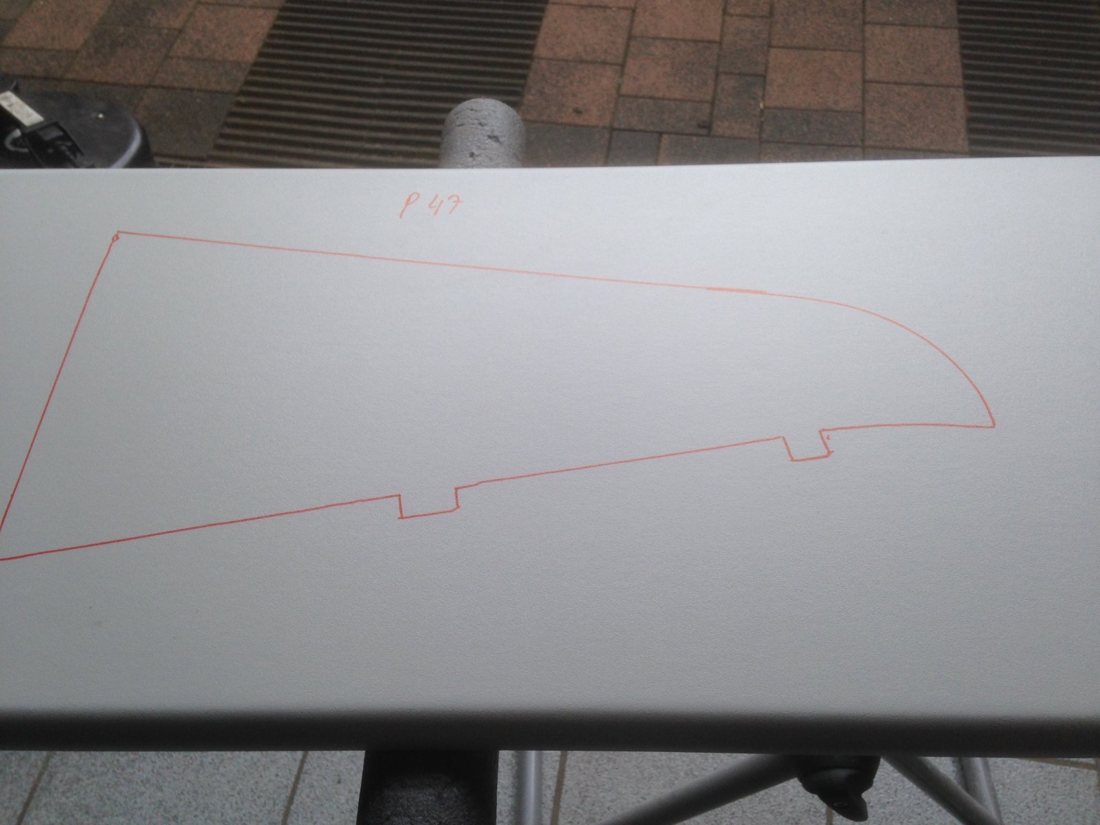

    De P47 gaan we nu volledig in composiet maken .
    Wat aanpassingen aan de romp .
    Beginnen met het hoogte roer en de stabilo .
    Aftekening op een plaat en uitzagen .
    En de deling van het hoogteroer
  20. johnnyb
    johnnyb
    19 jul 2005
    444
    Belgie Limburg 3550

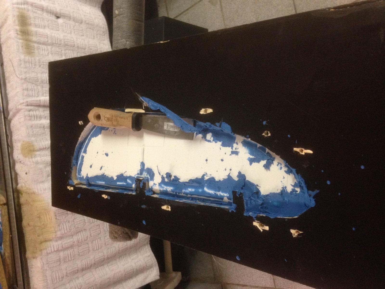

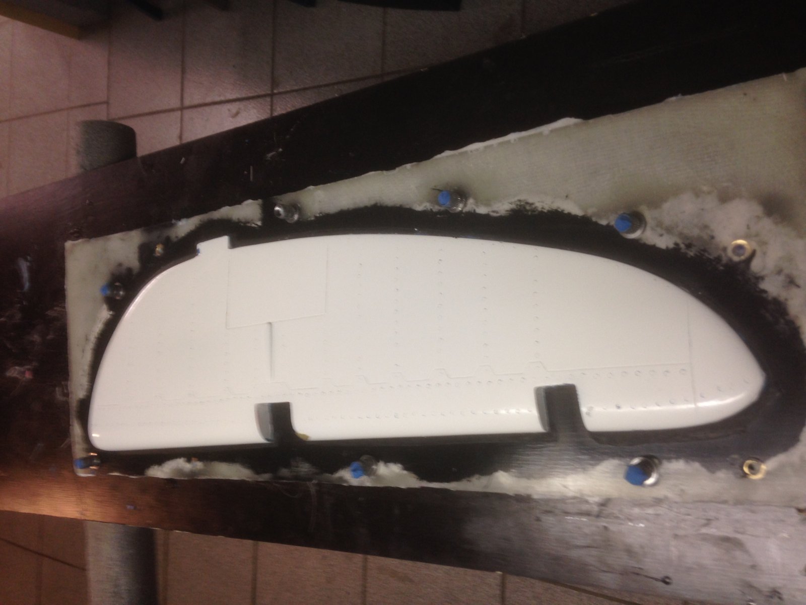

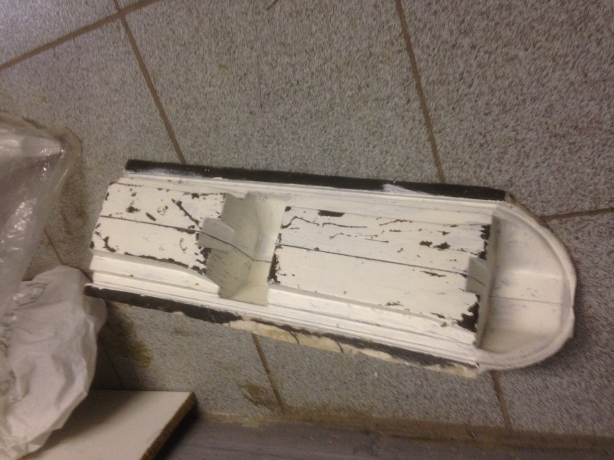

    De eerste helft is klaar .
    Omdraaien en losmaken van de plank .
    En klaar maken voor het volgende deel .
