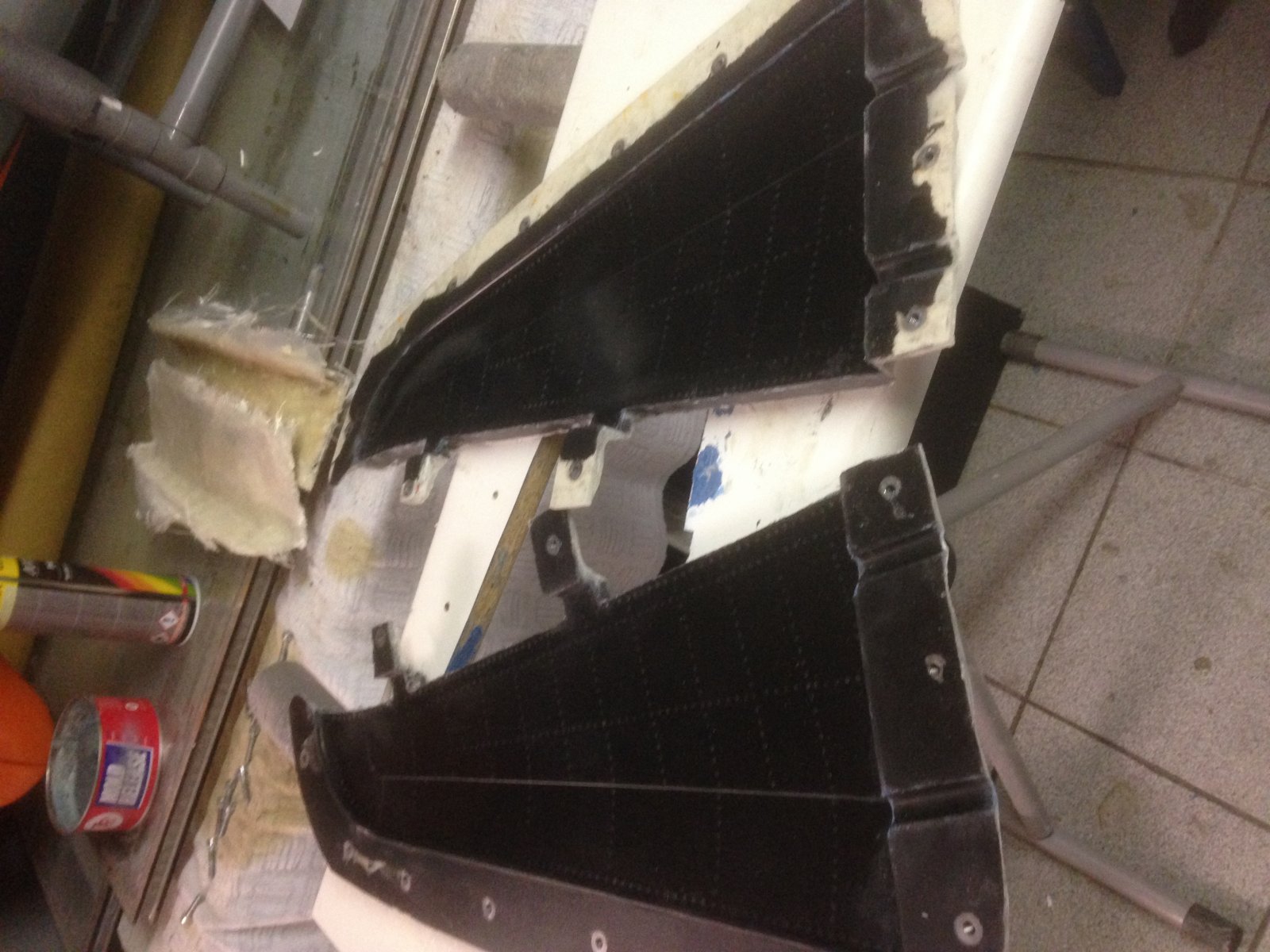

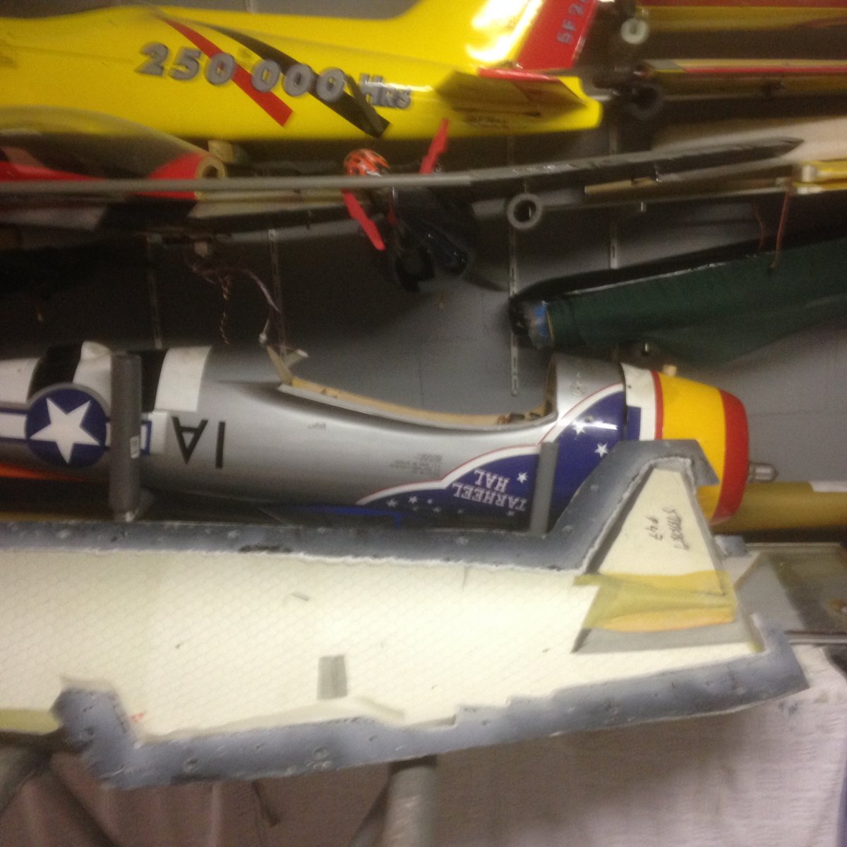

    Ondertussen het eerste deel los gemaakt ,en klaar gemaakt voor het tweede deel .

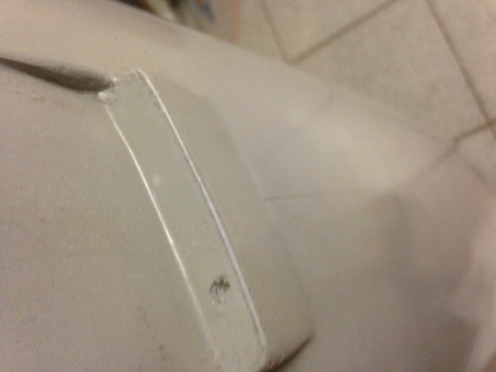

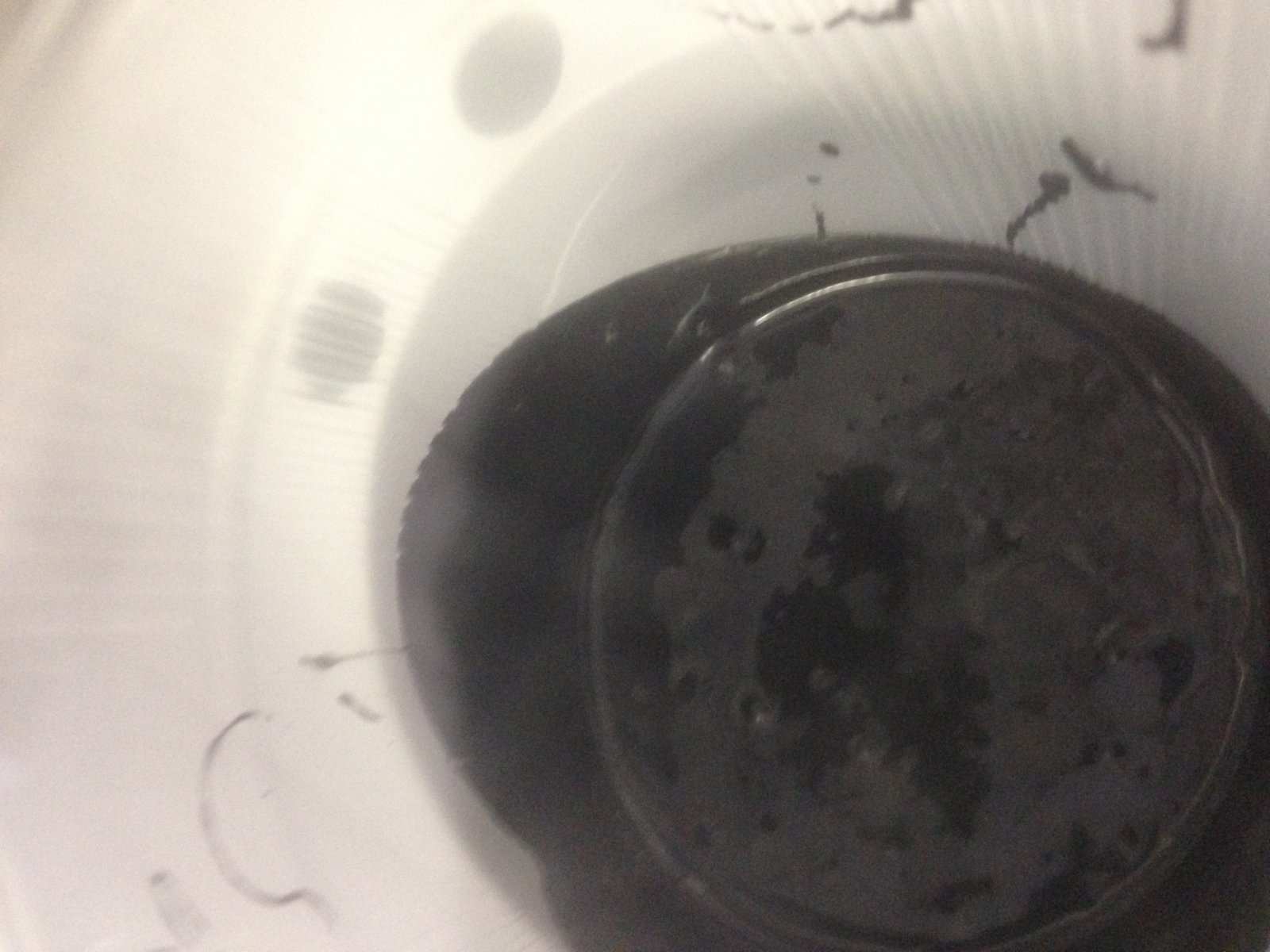

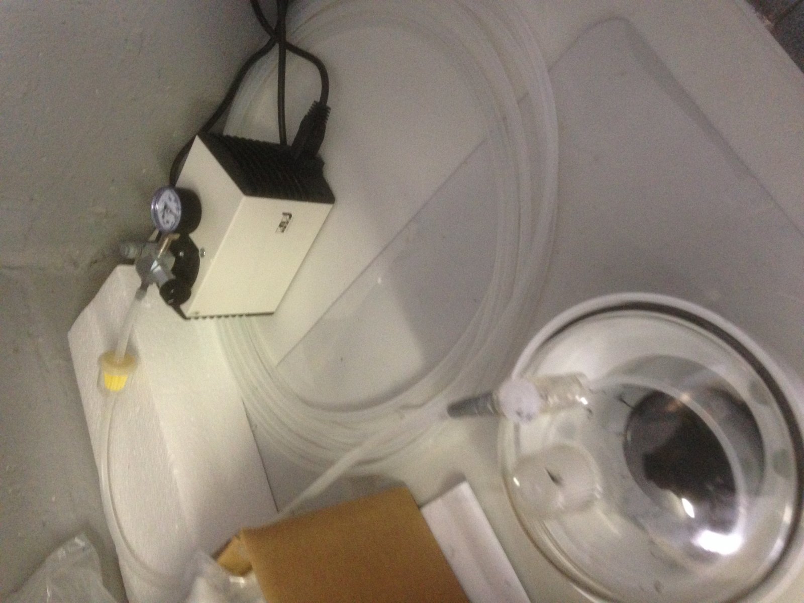

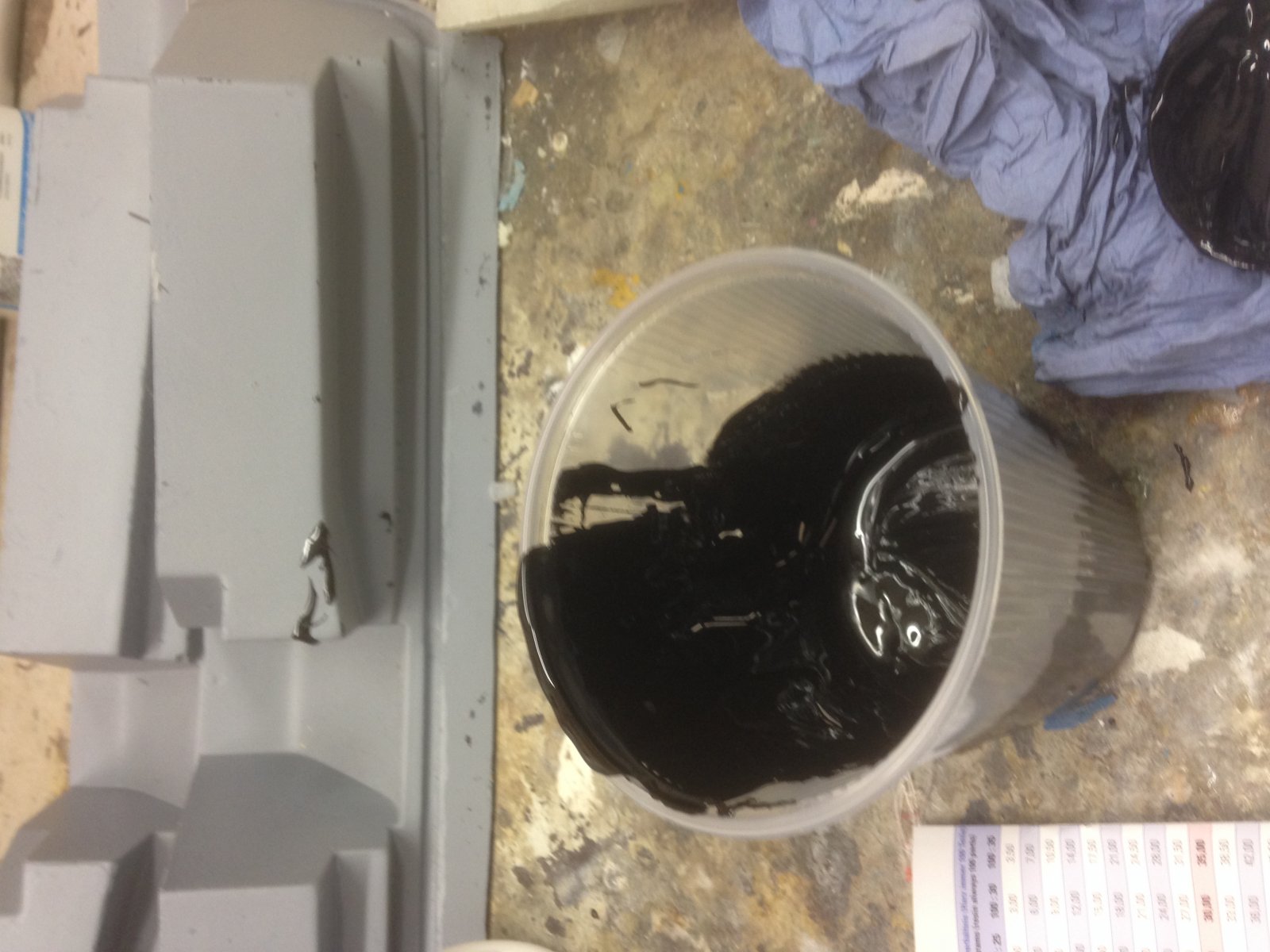

    Gelcoat klaar gemaakt

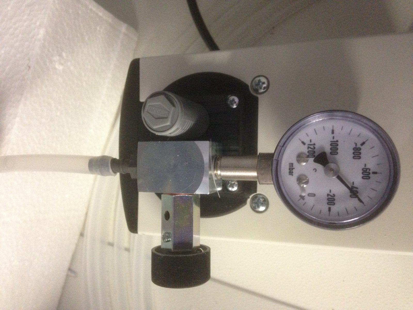

    En daarna de gelcoat eens onder vacuum gezet , voor de luchtbellen er uit te halen .
    Eens zien of dit beter is .
    Op het tweede deel gedaan ,met achteraf glassnipers en katoen vlokken .

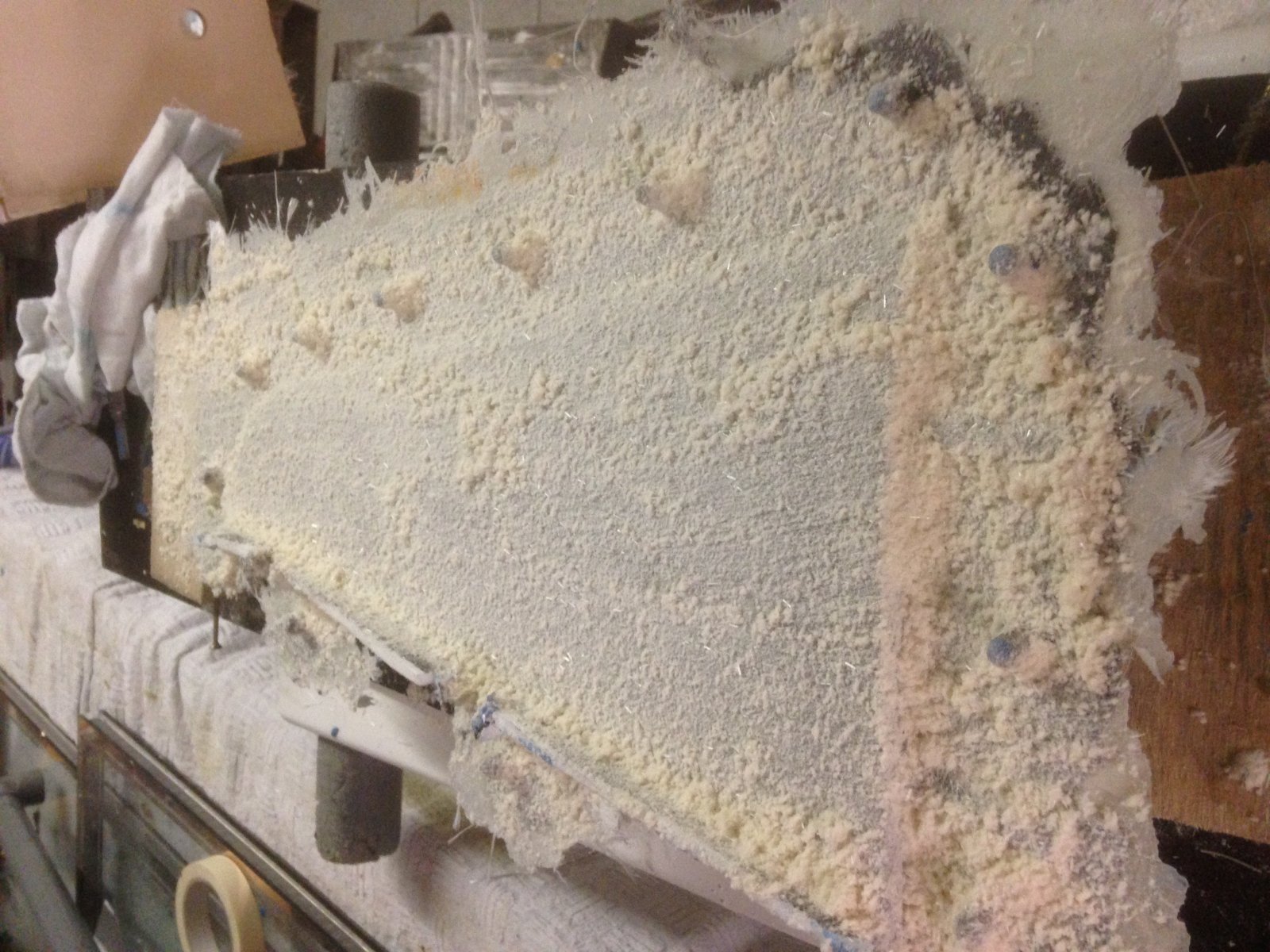

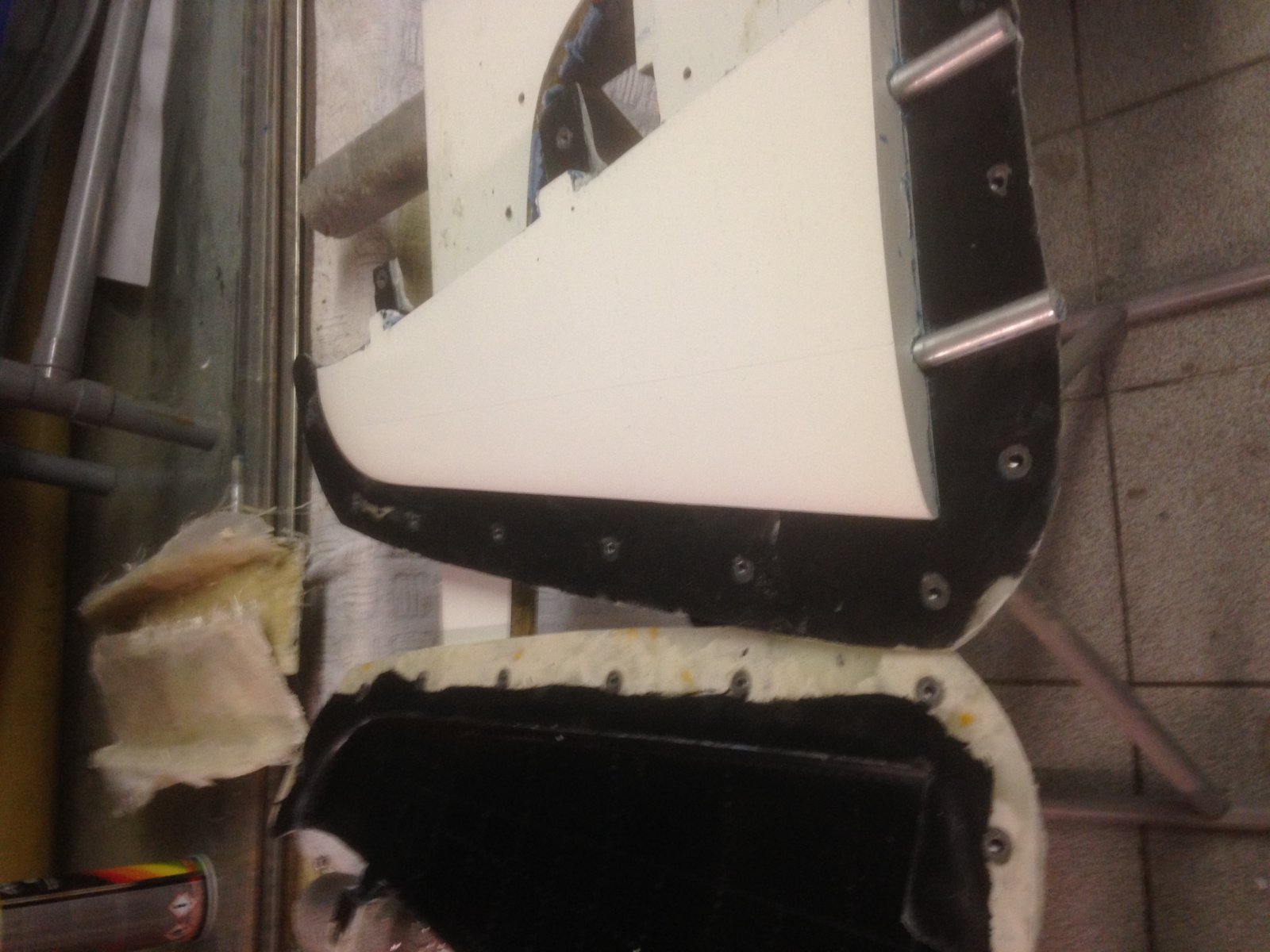

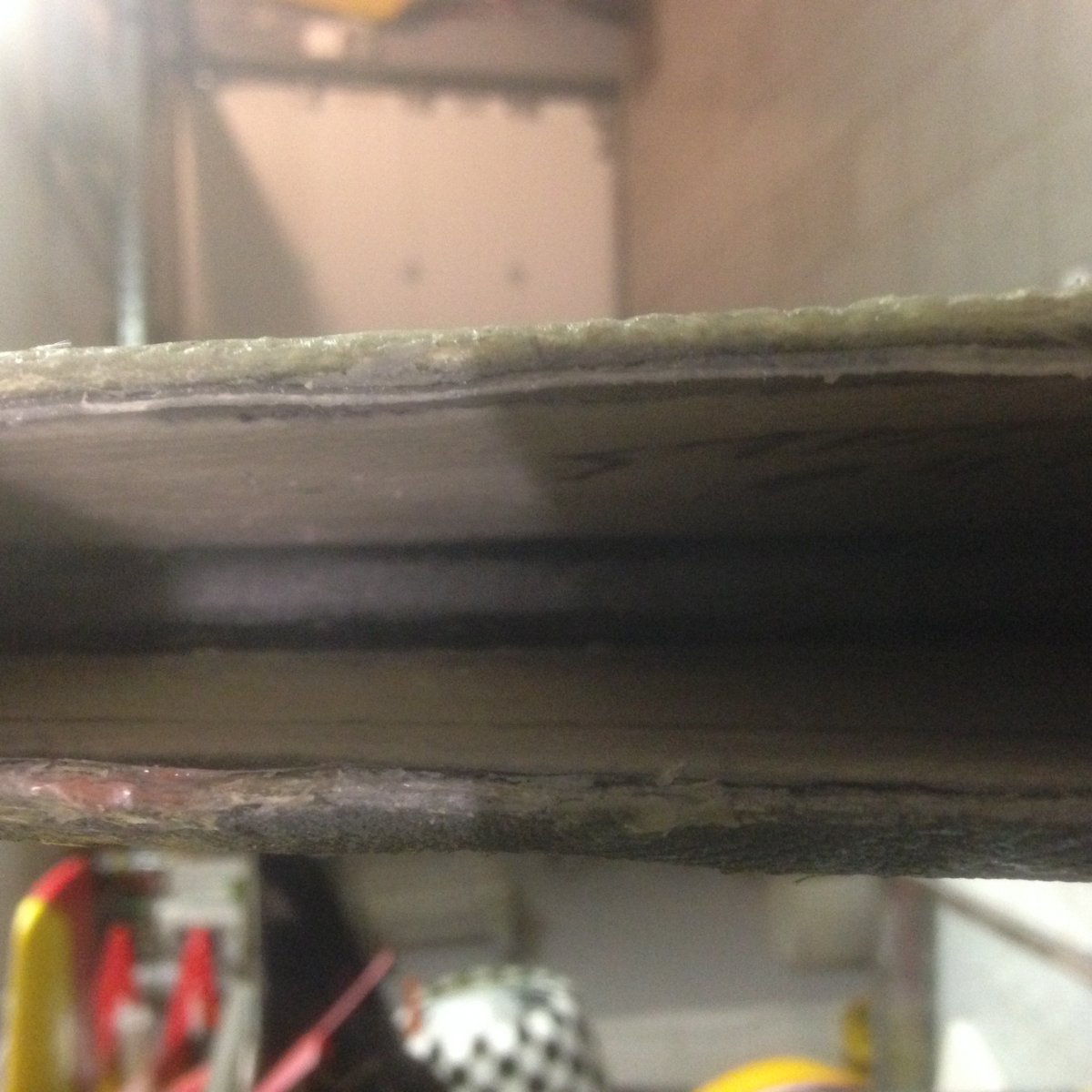

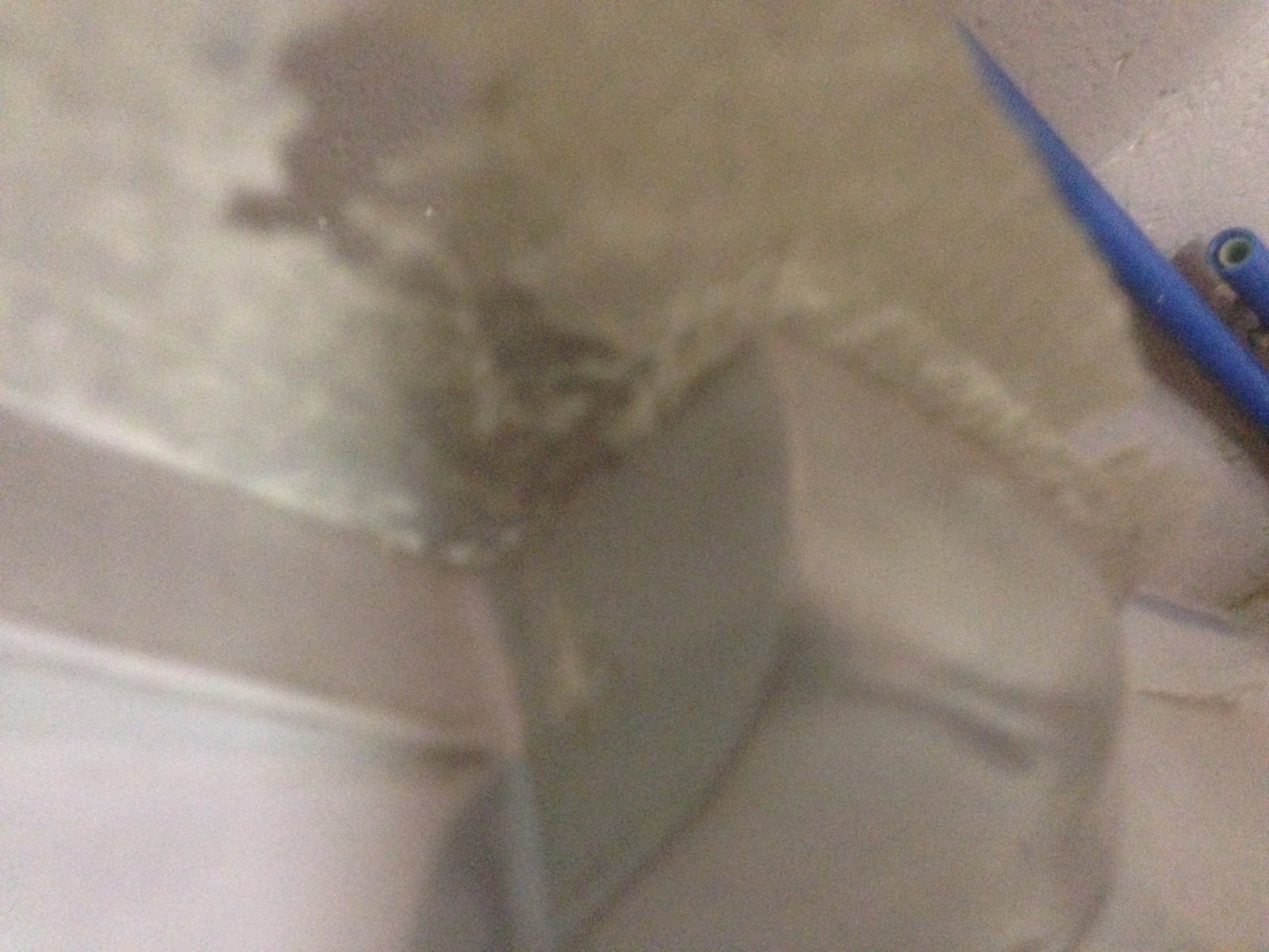

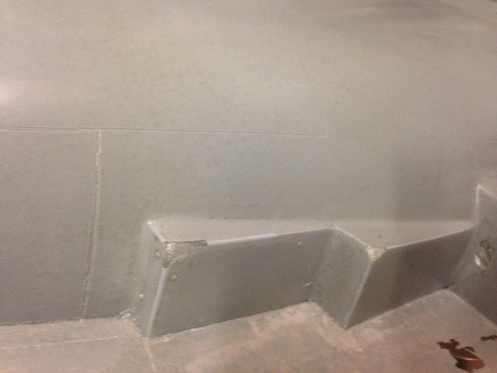

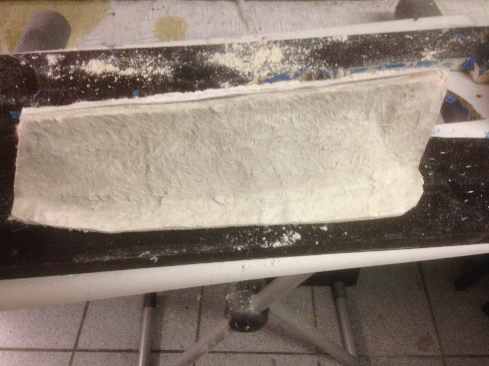

    Terug te komen op de stukken van de giet keramiek zijn klaar .
    Dikte is goed , hechting op de epoxy is goed .
    Sterkte is minder goed , je kan gewoon de mal in twee breken .
    Ik ga aan de buiten kant een laag glasmat opleggen met epoxy .

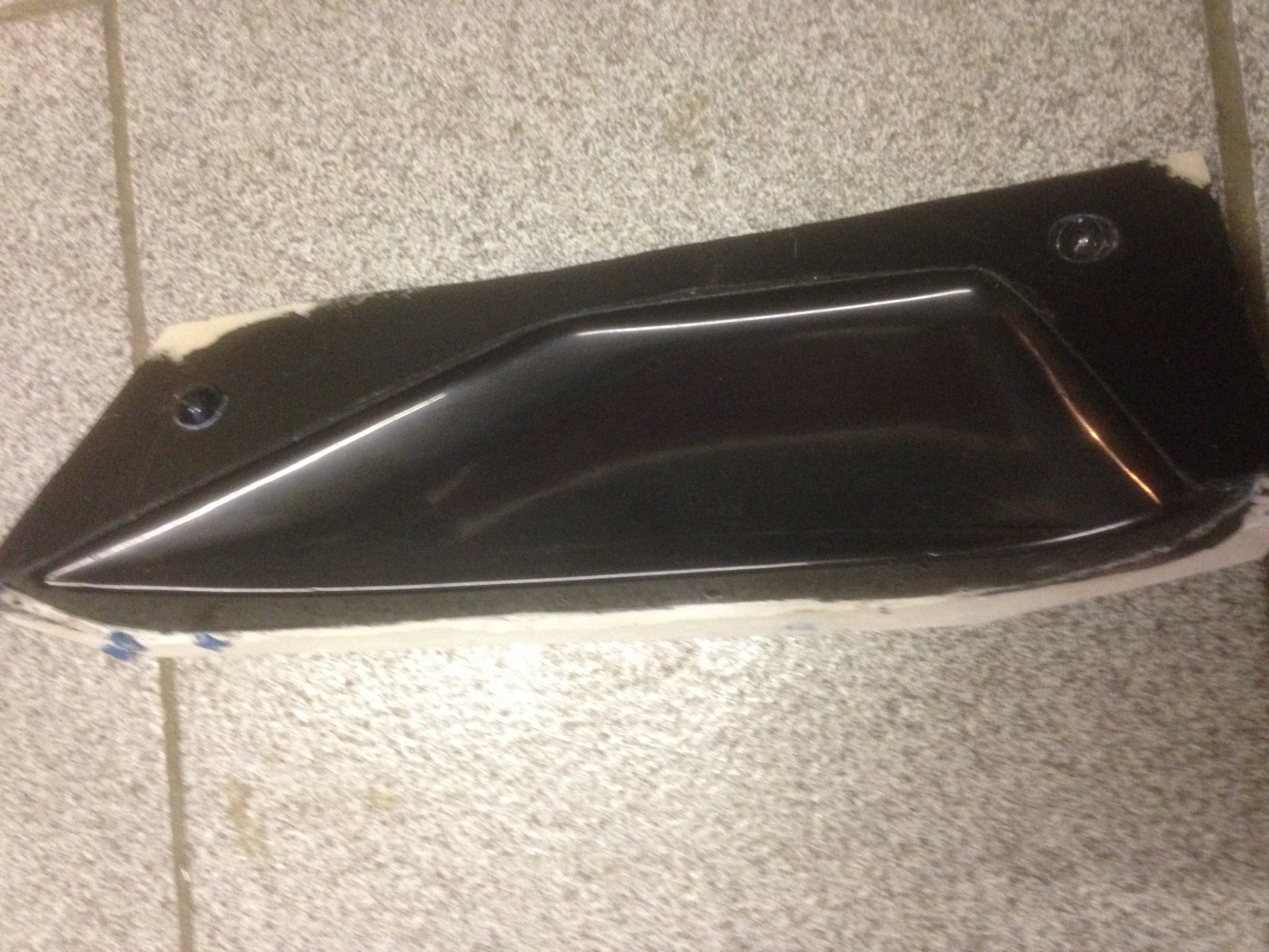

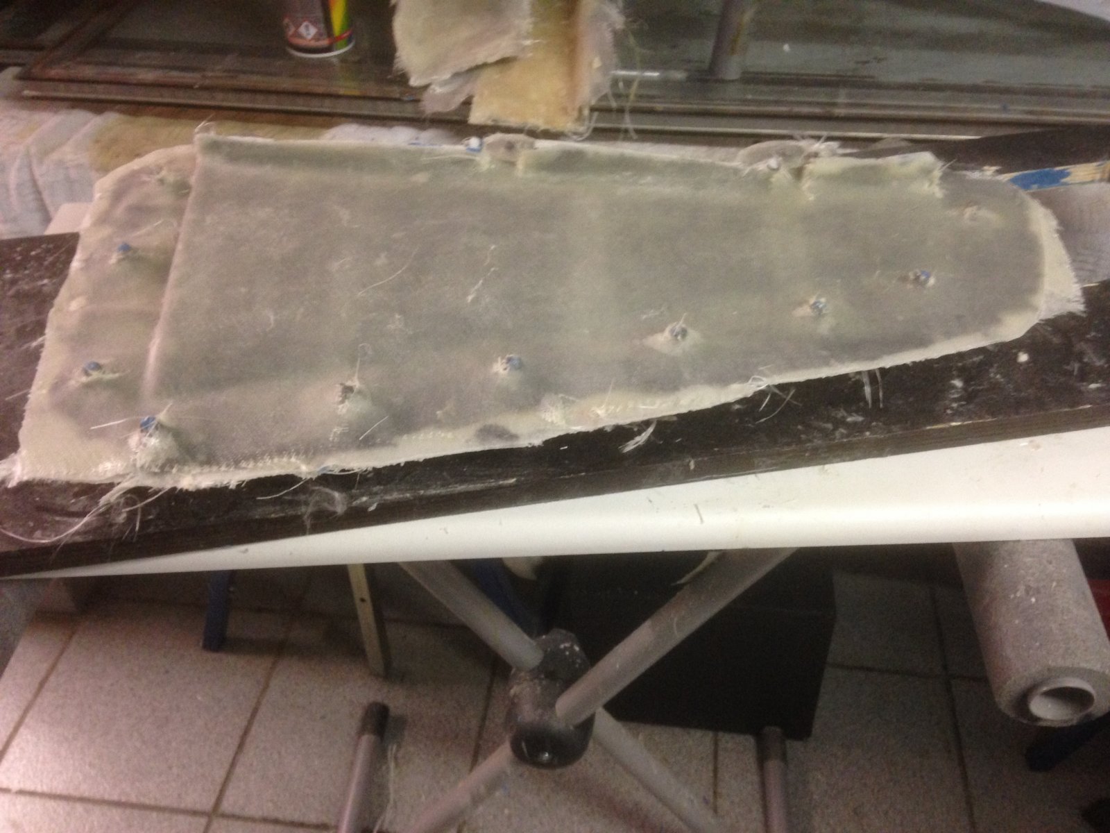

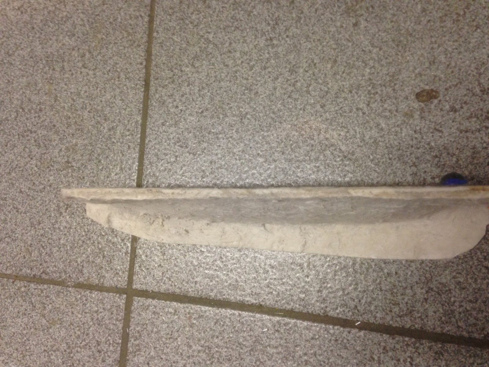

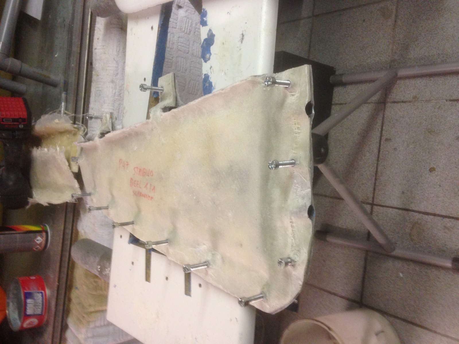

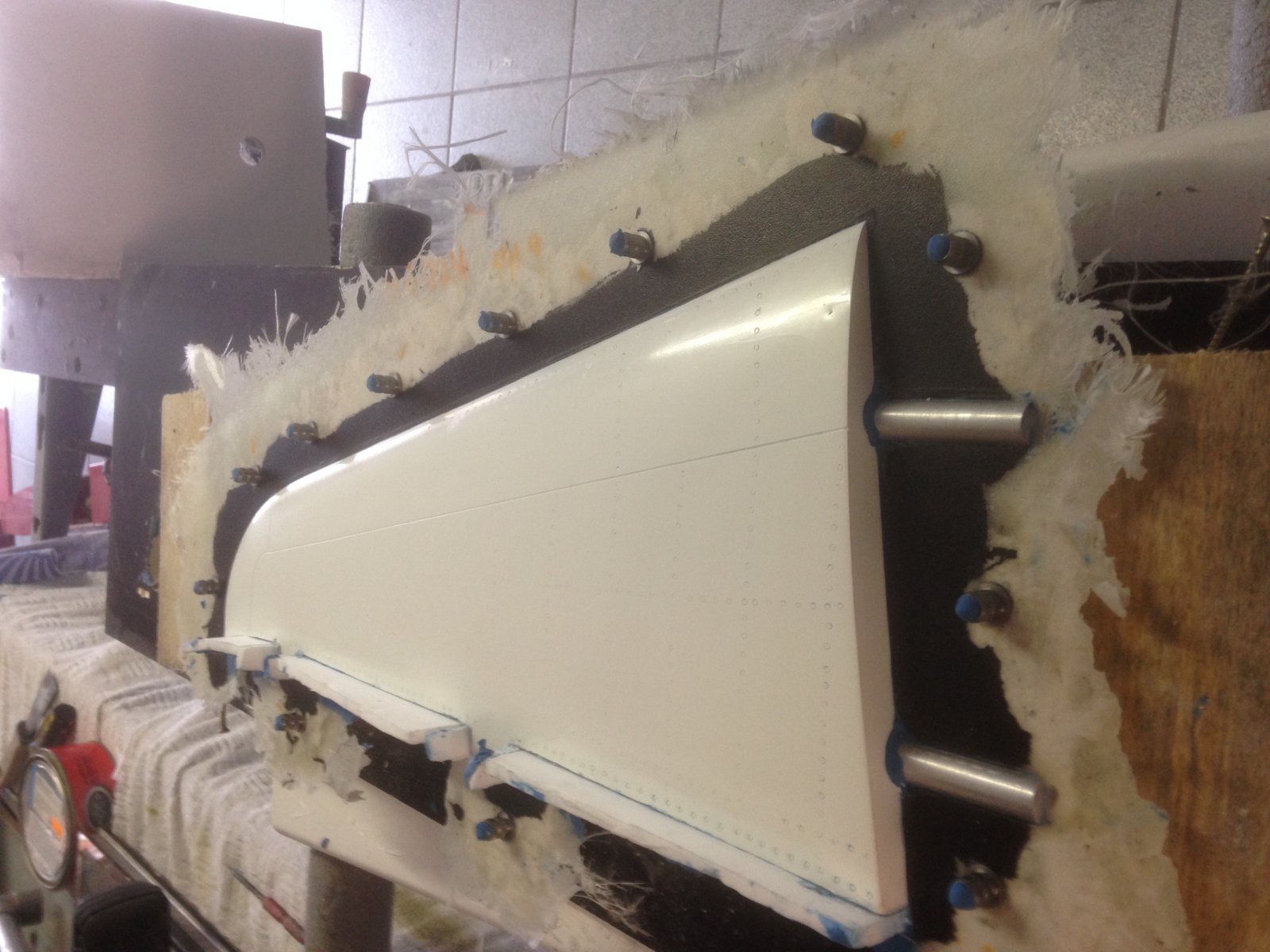

    Tweede deel van stabilo klaar , morgen randen bijwerken .
  5. johnnyb
    johnnyb
    19 jul 2005
    444
    Belgie Limburg 3550
    Randen bij gewerkt , schroeven los .

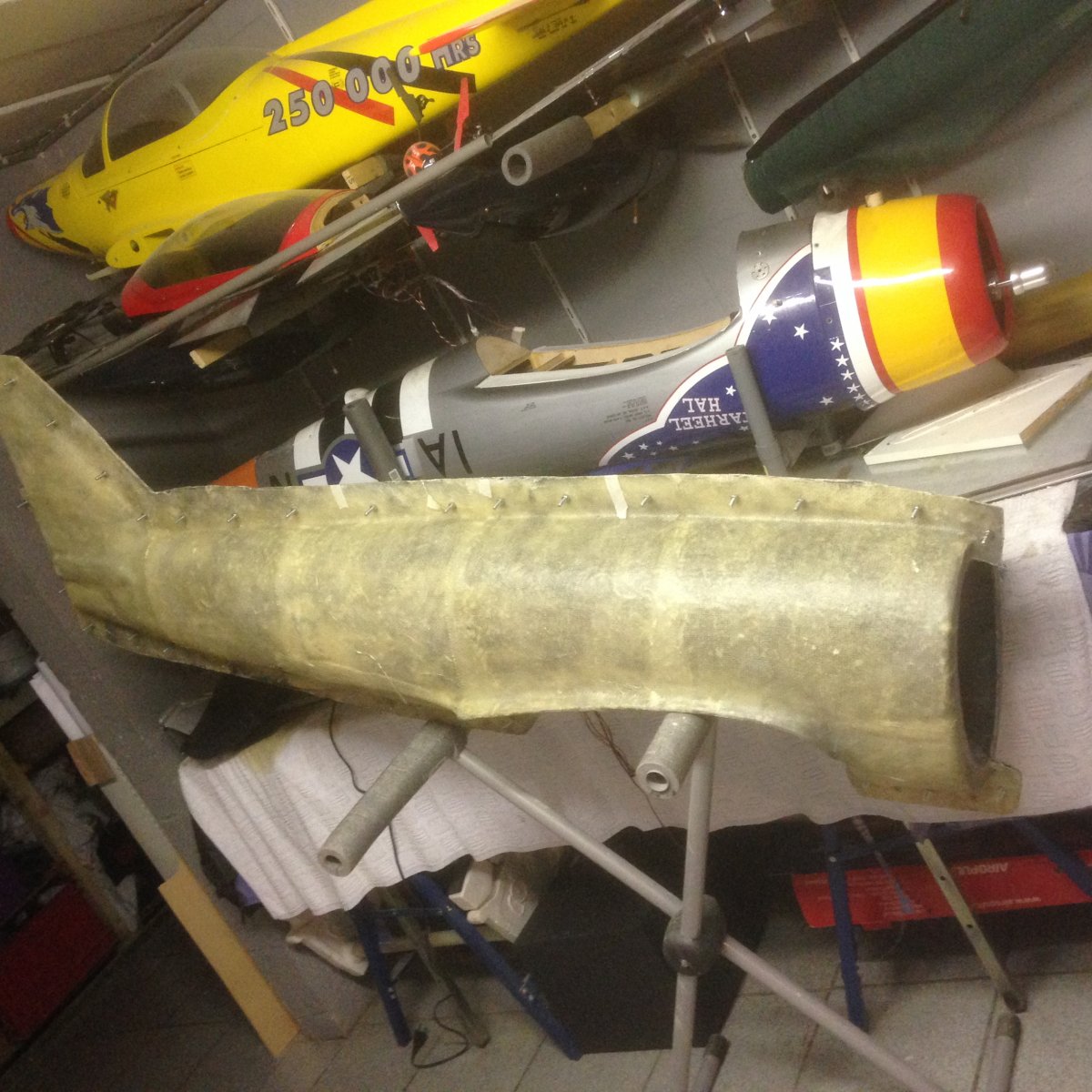

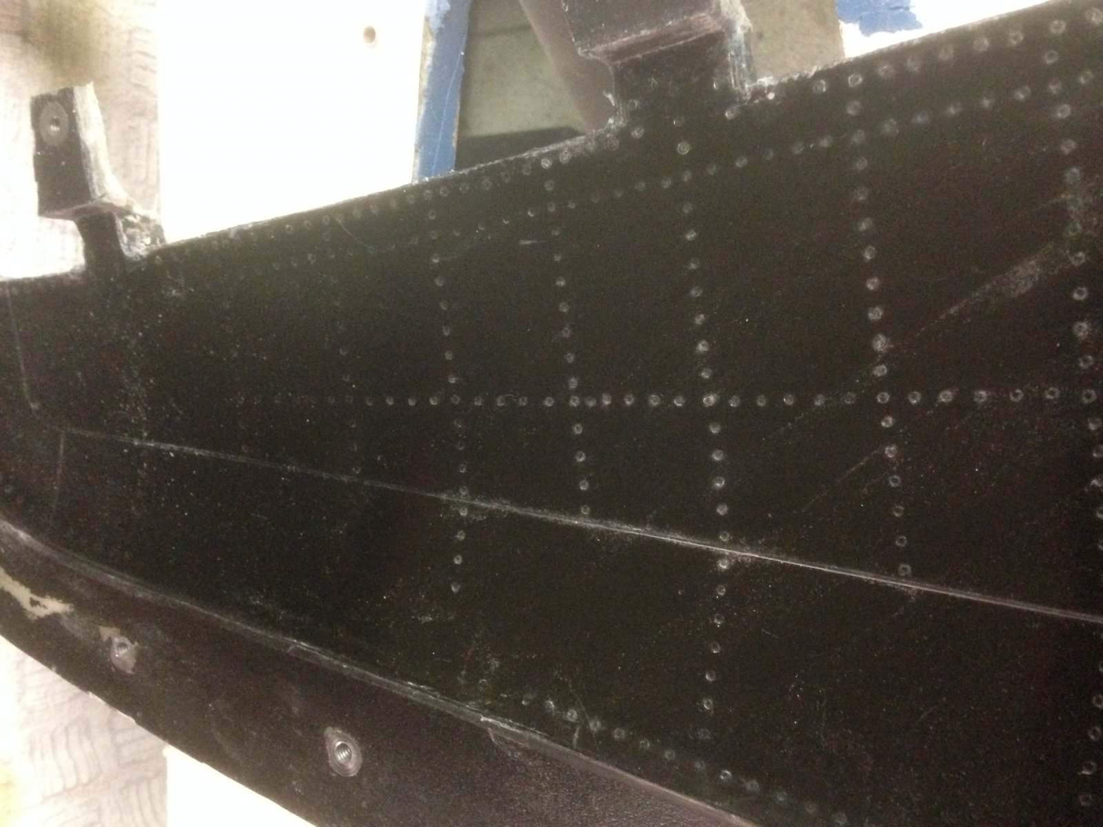

    Het eerste deel
    Tweede deel
    Binnenkant van de mal

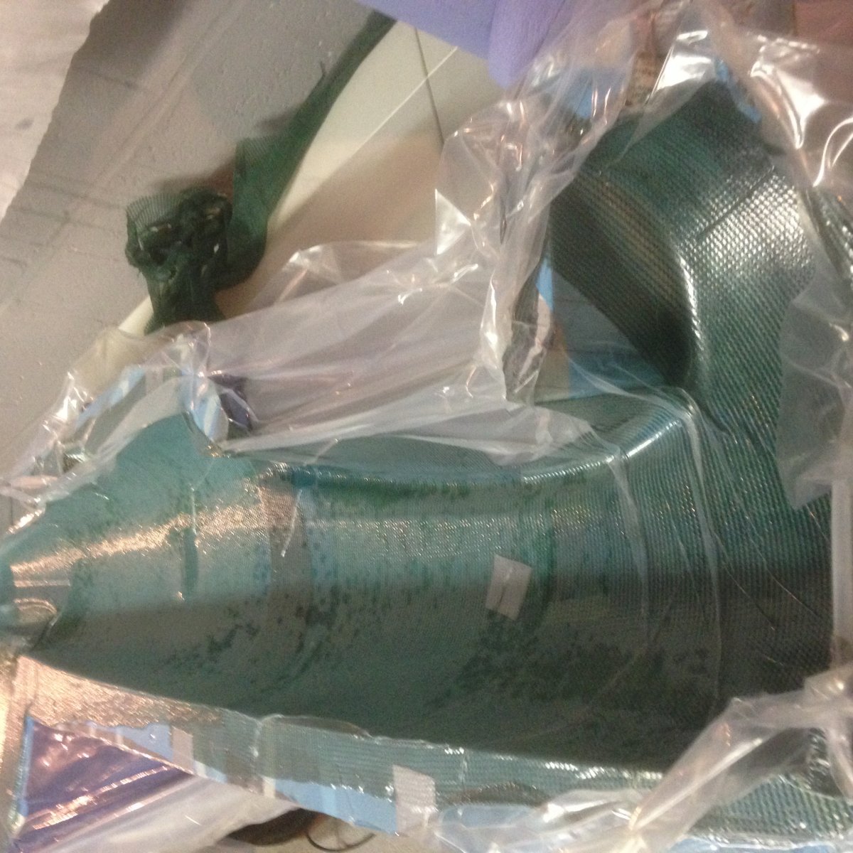

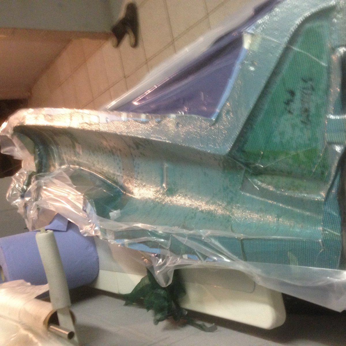

    Eens iets nieuw proberen.

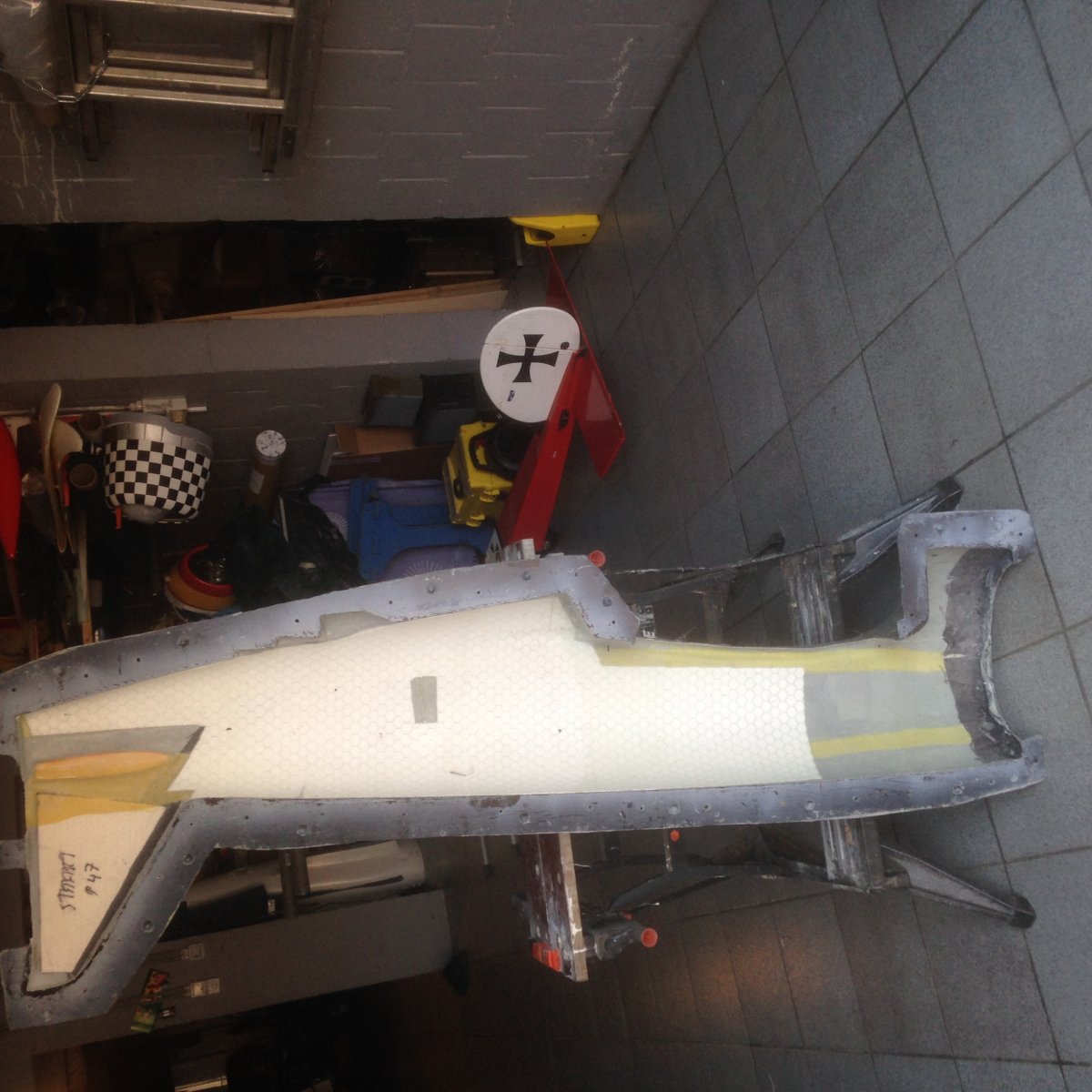

    een romphelft gemaakt sandwich .
    Glasmat
    Sandwich materiaal
    Glasmat
    In de neus en staart wat verstevigd met een extra laag en Carbon strook.
    Scheurweefsel
    Gaatjes folie
    Druk net
    In een vacuum zak
    en onder vacuum gezet .
    Zien of dit iets is , en naar het gewicht .

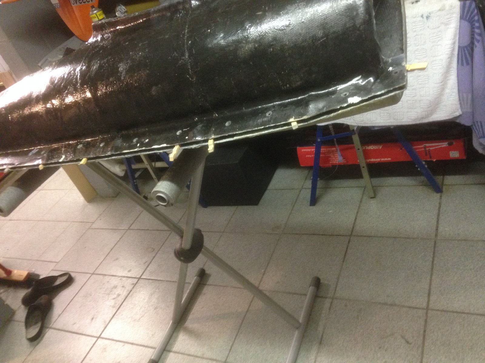

    Eerste helft uit de vacuum zak .
    Scheurweefsel er af .

    Voorbereiding tweede deel .
  13. johnnyb
    johnnyb
    19 jul 2005
    444
    Belgie Limburg 3550
    En het tweede deel klaar .
    En onder vacuum .

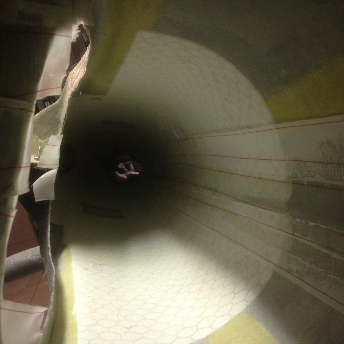

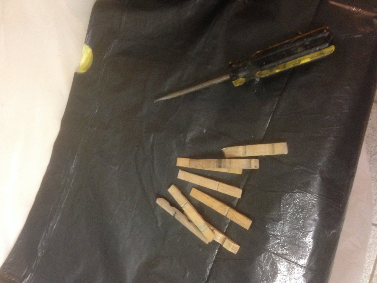

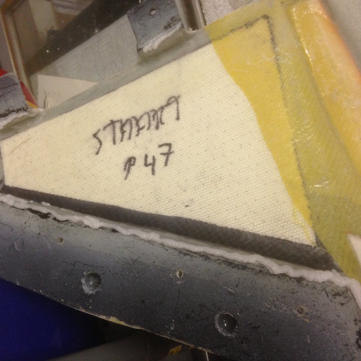

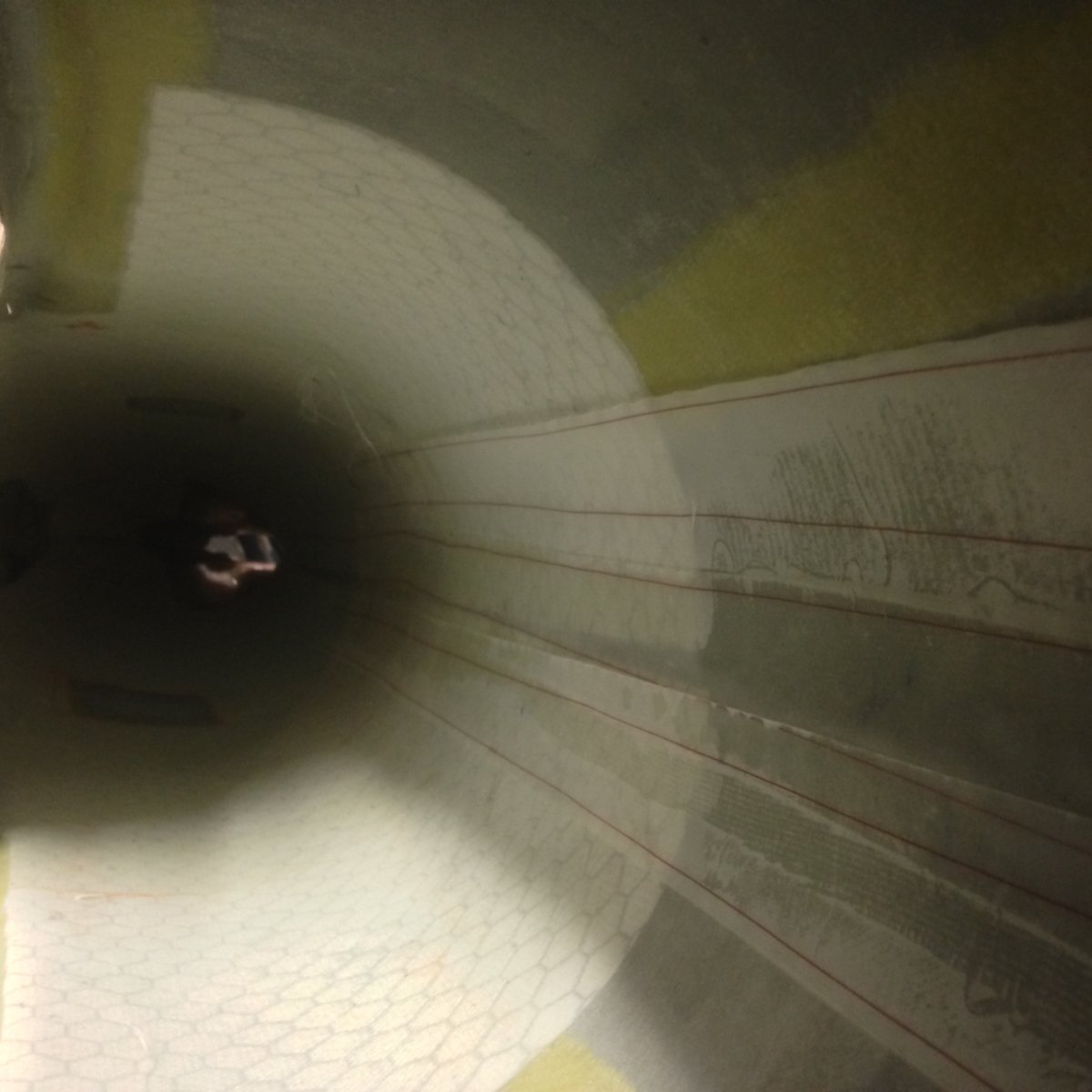

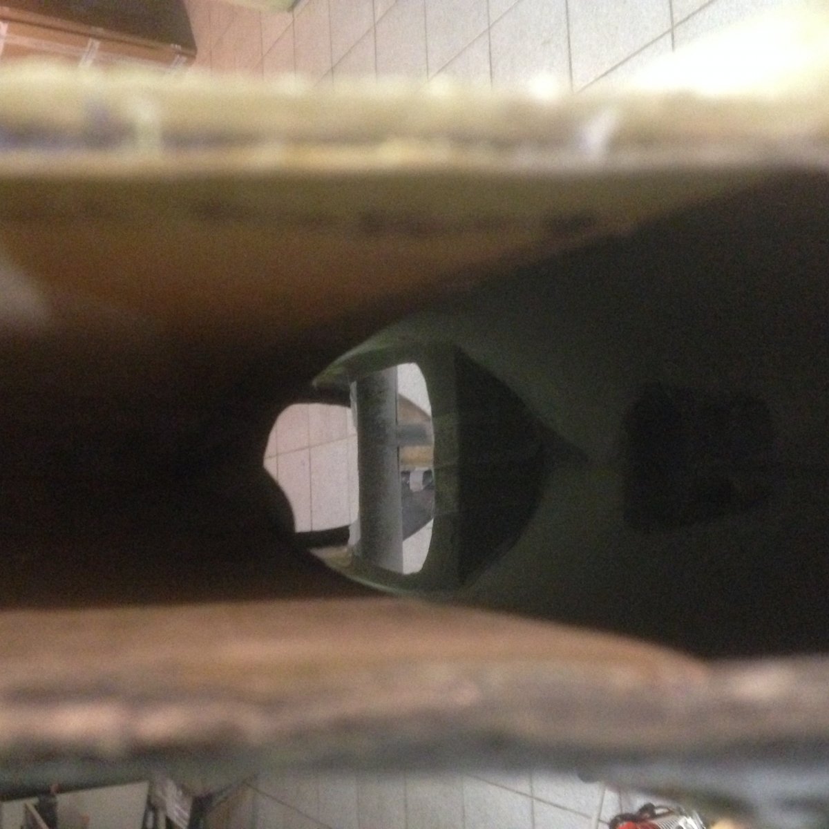

    En de twee helften voorbereiden om tegen elkaar te schroeven .
    En een paar foto's binnenkant , binnenkant staartvlak
    Van staartvlak naar de voorkant
    Opening van de vleugel

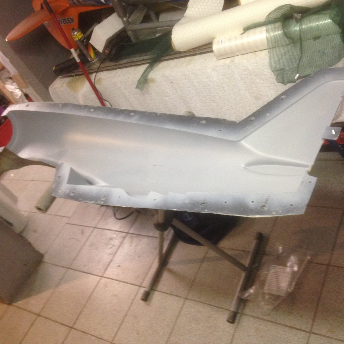

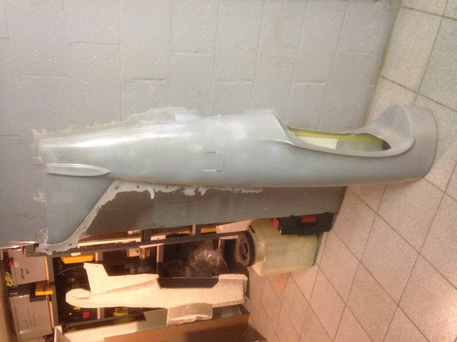

    En de mal uit één halen .
    Wat klein materiaal voor nodig .
    En tussen de twee delen steken .

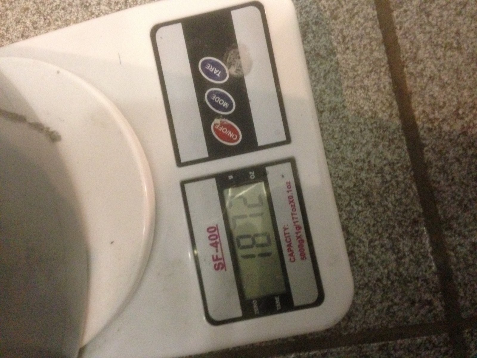

    En romp nummer vier
    En gewicht zit wel goed .
    Zijn ook twee rippen in de stabilo verwerkt .
    Stevige romp .
    In de romp komt enkel :motorspant , spant voor de tail gear en voor de besturing .

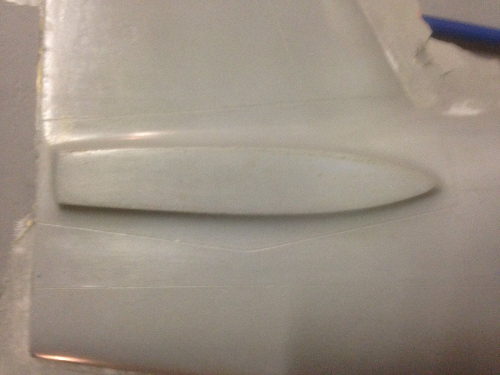

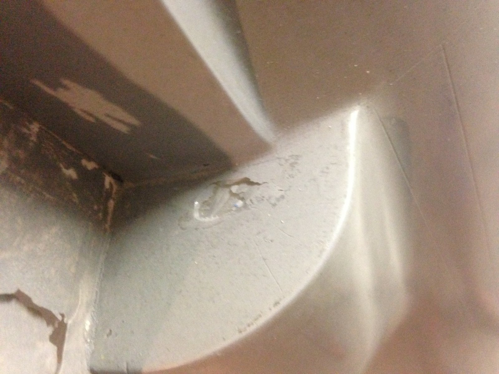

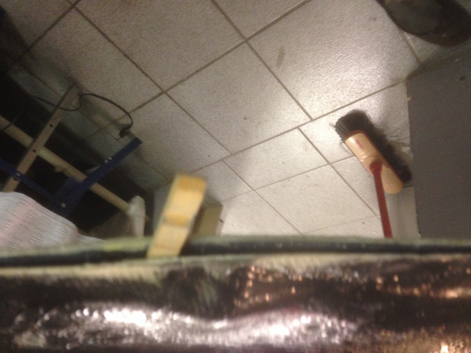

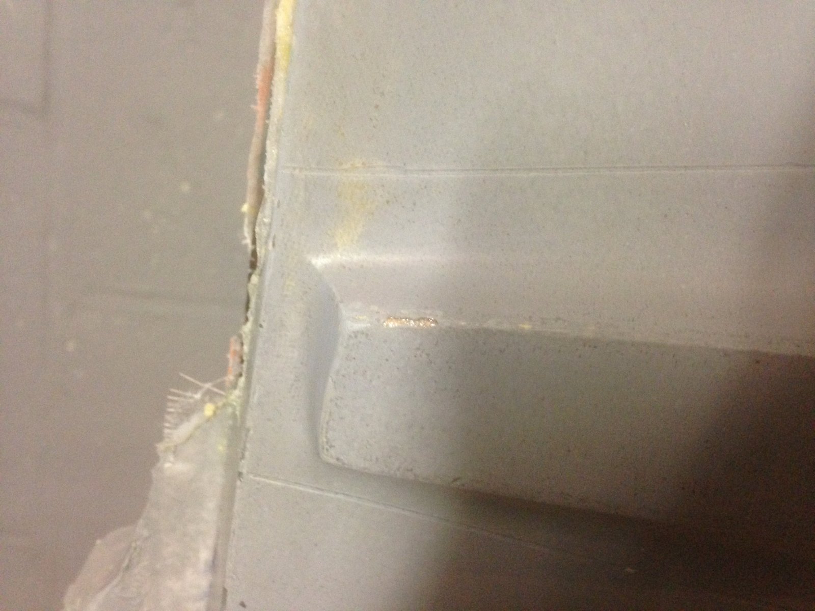

    Een paar lucht bellen zijn ook van de partij ,
  17. johnnyb
    johnnyb
    19 jul 2005
    444
    Belgie Limburg 3550
    In de hoeken wat meer glassbussel gebruiken .
    De rest is goed gelukt .
