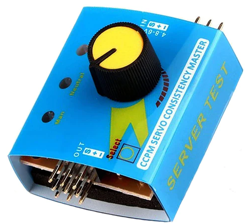

Dat is niet nodig.
Zat als test aan geslotenen op een servo tester.
En stond in de auto stand.
